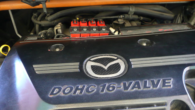

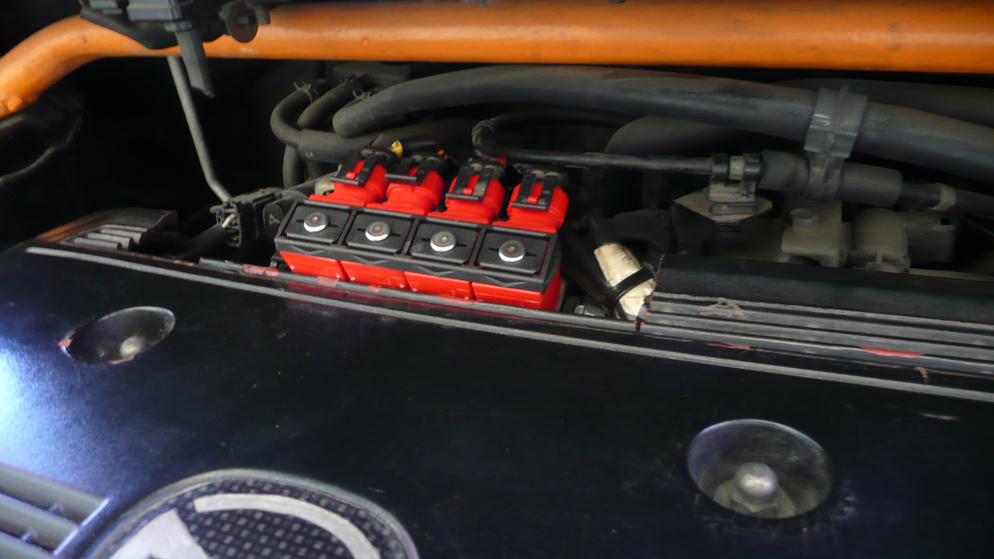

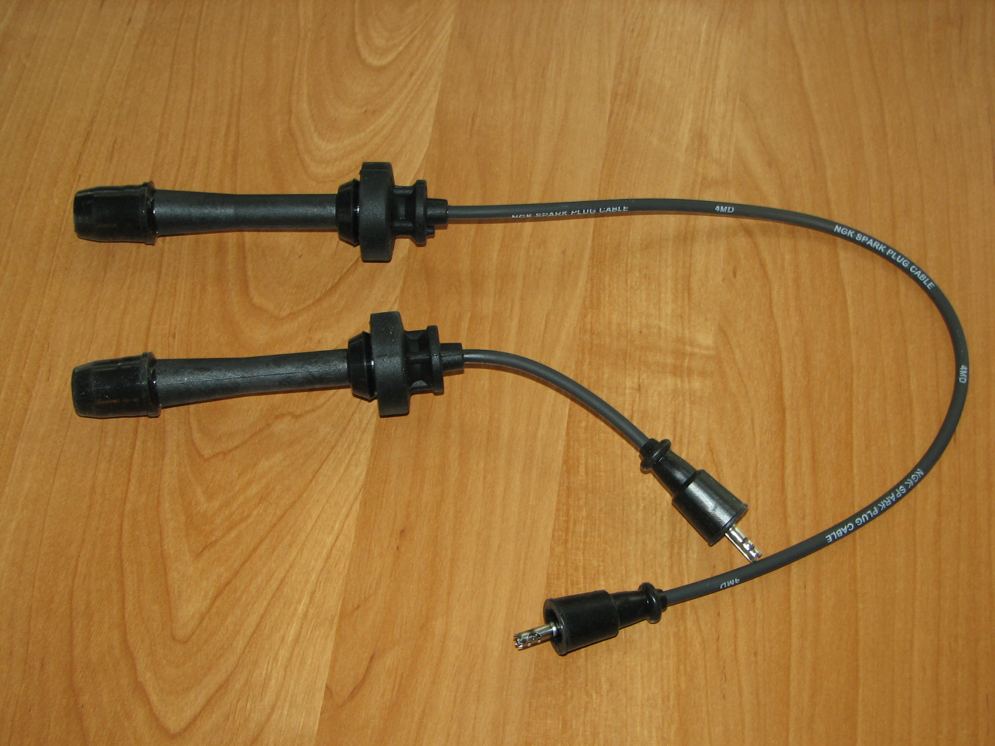

Od jakiegoś czasu silnik na wolnych obrotach zaczął falować i ogólnie nierówno pracował, w końcu zaczął pojawiać się błąd o kodzie: P0301 czyli "wypadanie zapłonu cylindra 1".
Na początku profilaktycznie zakupiłem nowe przewody WN firmy NGK i wymieniłem, choćby dlatego, że nie zrobiłem tego jak kupiłem samochód, a wiadomo przy LPG świece, przewody powinny być w nienagannym stanie (świece wymieniałem rok temu).
Zakupione przewody:
Niestety wymiana przewodów nie przyniosła oczekiwanych efektów – silnik nadal pracował nierówno, a dzień później znowu wywaliło ten sam błąd. Kolejne co zrobiłem, to podmieniłem cewki, są raptem 2 szt. więc wiele możliwości nie ma. Jedna obsługuje 1 i 4 cylinder, a druga 2 i 3. Podmiana również nic nie dała, błąd nadal wskazywał wypadanie zapłonu na 1 cylindrze – czyli cewki odpadają. Dopiero wtedy zauważyłem, że po przełączeniu na Pb silnik po krótkiej chwili uspokajał się, a obroty wyrównywały – pracował jak należy. Coroczna wizyta na przeglądzie tylko to potwierdziła, podczas analizy emisji spalin na Pb wszystko ok. a na LPG – za bogata mieszanka. Zatem kolejny mój krok – wizyta u gazownika. Ten po przebadaniu postawił diagnozę: padł wtrysk gazu i zalewa 1 cylinder przez to komp stara się wyrównać (zubożyć) ilość paliwa na reszcie cylindrów. Reasumując dalsza jazda nie sprzyja zdrowotności silnika a zwłaszcza gniazd zaworowych (wypalanie). Okazało się, że wtryski które zamontowane były 5 lat temu (HANA zielone model EG 2000) teraz są już nie do kupienia, i wymiana 1 szt. jest niemożliwa (później podczas dokładniejszych oględzin wyszło, że i wtrysk na 2 cylindrze powoli się kończył). Decyzja została tylko jedna – wymiana wszystkich 4 szt. na nowe:
Fotki już po montażu:
Po zamontowaniu regulacja i od kilku dniu testuję – póki co silnik pracuje równo, żadnych błędów już nie ma <spoko>

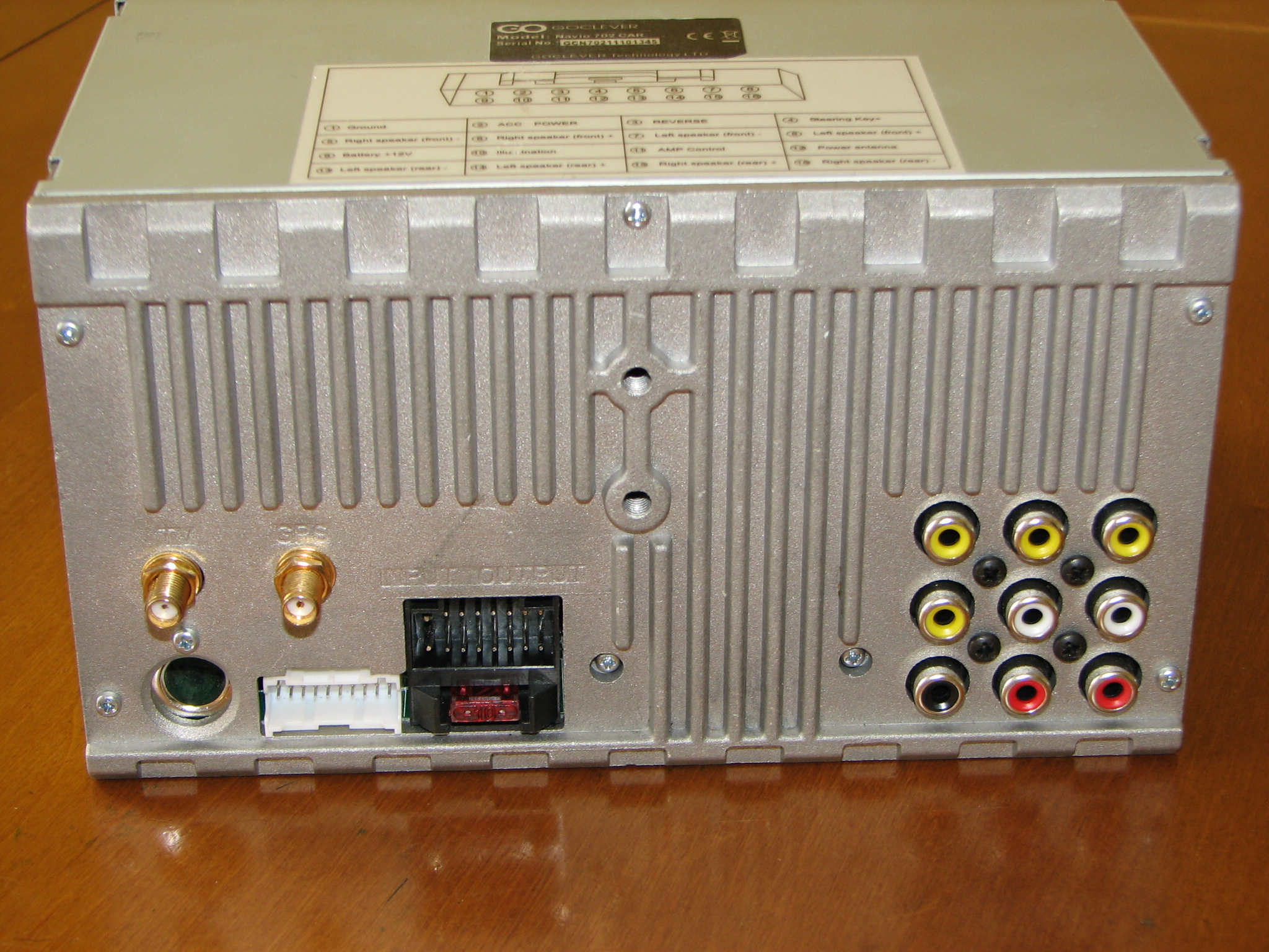

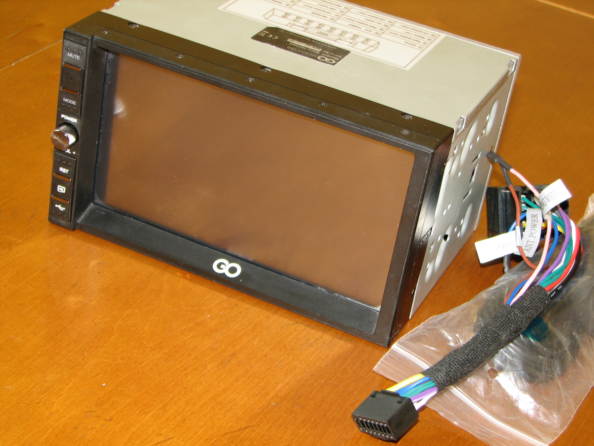

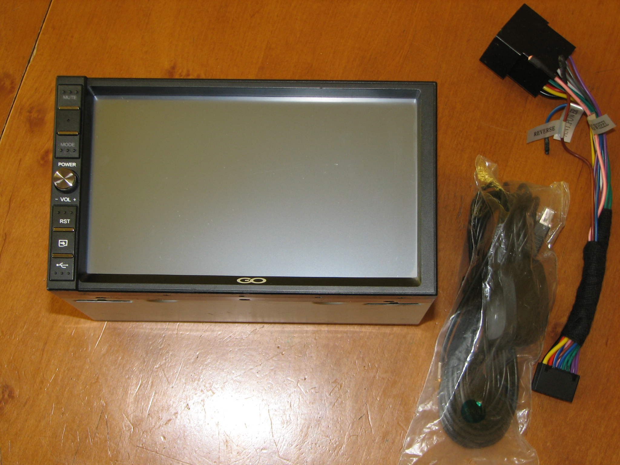

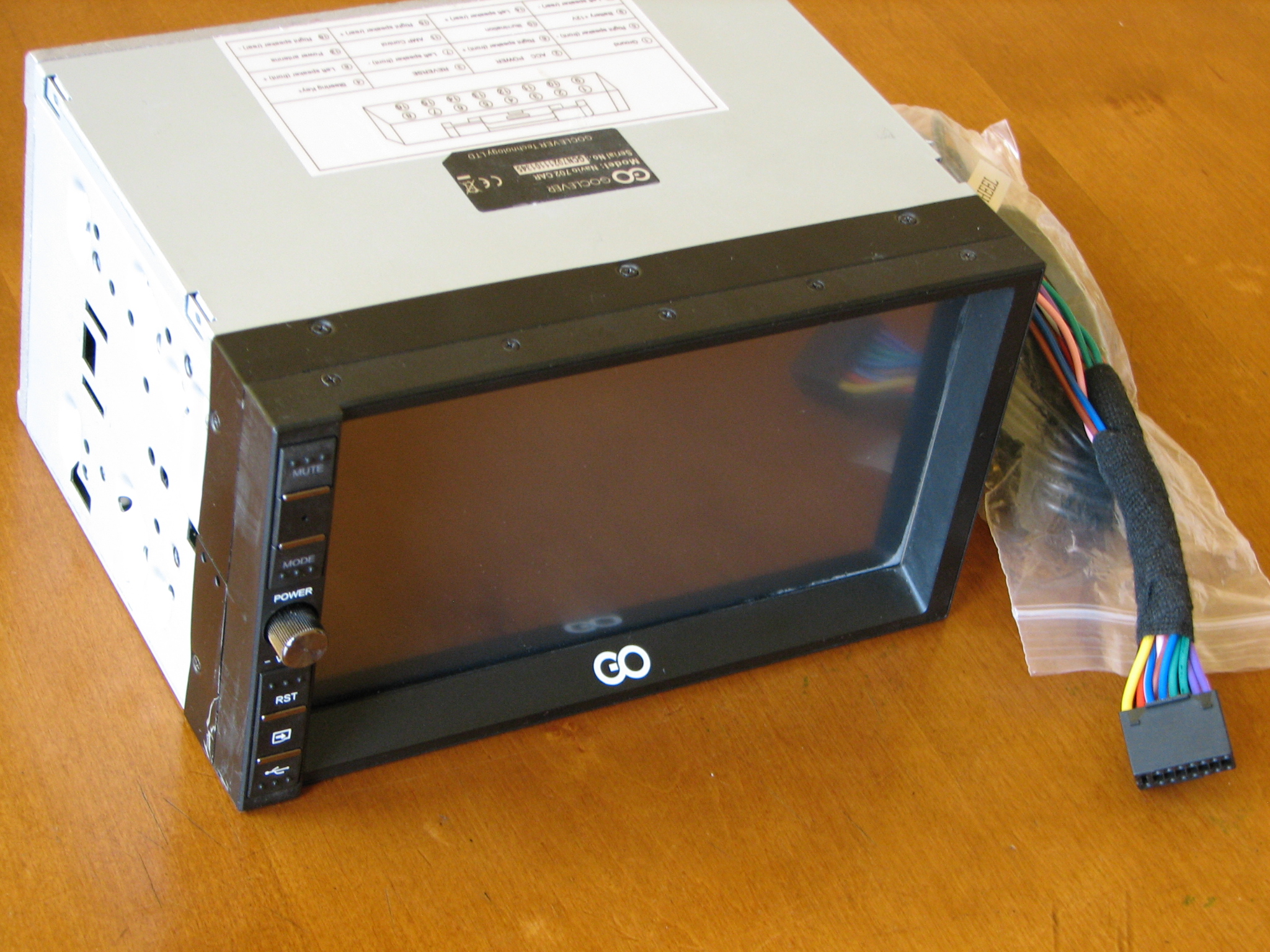

Od dawna myślałem o radiu 2 DIN i w końcu się skusiłem <diabełek>
To używana wszystkomająca (no może prawie wszystko :D ) stacja multimedialna firmy Goclever, model Navio 702 CAR. Aktualnie model ten już nie jest w sprzedaży, ale szczegółowe dane jak i instrukcja są dostępne na necie. Poniżej kilka fotek po zakupie i najważniejsze dane:
Producent: GOCLEVER
Nazwa typu: Nawigacja GPS
Opis ogólny:
Zestaw GPS GoClever
model Navio CAR 702 PL 7"
System operacyjny: MS Windows CE 6.0
Przekątna ekranu: 7.0 cali
Ekran: TFT LCD (800 x 480)
Moduł GPS: SiRF Atlas IV
Informacje dodatkowe:
– rozmiar: 2-Din
– 4.1 wyście na głośniki, 4x50W, obsługa RDS
– GPS, Radio FM/AM, Analogowy TV Tuner, Bluetooth handfree
– Ipod Apple wsparcie
– możliwość użycia fabrycznego pilota
– multimedia (Muzyka, Filmy, Zdjęcia, Gry, E-book)
– multimedialny System Nawigacji do montażu w desce rozdzielczej
– wejście dla kamery cofania.
Ogólnie radio nie wygląda źle, mam nadzieję, że będzie grało lepiej od fabrycznego radia. Głównie zależało mi na nawigacji z możliwością jej bezproblemowej aktualizacji (zainstalowany system na to pozwala), zresztą firma Goclever głównie specjalizuje się właśnie w nawigacjach.
Dla mnie ważne, że ma gniazdo MP3 nie tylko z przodu, ale przede wszystkim możliwość podłączenia z tyłu, stamtąd będę mógł je wyprowadzić do schowka w samochodzie, a tam bezpiecznie podpinać pendrive z ulubioną muzą <serduszka>

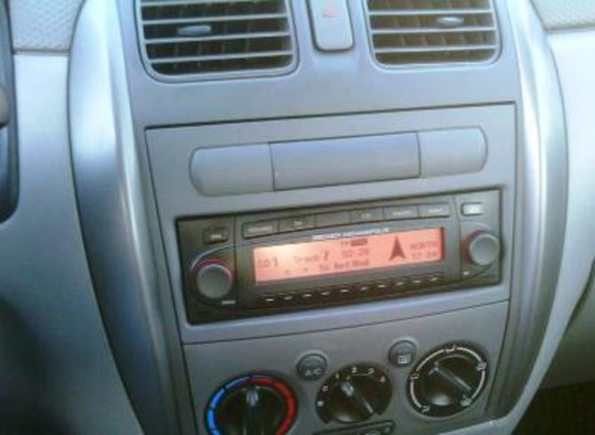

Postprzez Bo_Lo » 9 sie 2017, 11:52
Fabryczne radio gra tragicznie.Najslabszym jego punktem jest beznadziejny drewniany bas.Juz samo podłączenie AUX i puszczenie muzyki z MP3/telefonu robi różnicę.Oststnio zmieniłem radio na jakiegoś starego pionka i różnica jest kolosalna na plus oczywiście ,pomimo seryjnych głośników i bez wygłuszania drzwi.
Godzilla is coming...
Od: 5 lis 2007, 18:59
Posty: 4380 (423/201)
Auto: bylo:
jest:
Mazda 5,323f BA BP+T :D
MX5 NB
Postprzez Bartg » 9 sie 2017, 13:23
To może ja mam jakieś dziwne radio, ale z CD nawet potrafi zatrząść nogawkami :D
Od: 23 sty 2008, 21:25
Posty: 7828 (27/126)
MX5 NC '09
Postprzez Bo_Lo » 9 sie 2017, 13:49
W sumie może tak być ,ja mam samo radio .Moim zdaniem OEM pasuje najlepiej wizualnie i długo walczyłem że sobą żeby je zostawić,nawet dołożyłem AUX,ale premia jeździ żoną i chce mieć płyty i USB a z żoną się nie dyskutuje ;)
Auto: bylo:
jest:
MX5 NB
Postprzez Jey » 10 sie 2017, 11:01
No to mamy dwie odmienne opinie o jakości grania oryginalnego radia... <co?>
Osobiście skłaniałbym się jednak do opinii jaką pierwotnie przedstawił kolega Bo_Lo, i mimo że w mojej premacy radio ma odtwarzacz CD, mało tego jest nawet zmieniarka płyt, to moim zdaniem wiele brakuje do ideału. Nie chodzi mi oczywiście o jakość zbliżoną np. do odsłuchu na sali koncertowej, bo aby taki efekt otrzymać trzeba by pewnie wymienić cały system audio + dobre wygłuszenie całej budy, i dalej pewnie nie było by to, jak odsłuch w domowym zaciszu na przyzwoitym sprzęcie. Brakuje mi przede wszystkim dynamiki, żywiołowości, szczegółów w odsłuchu, i proszę nie mylić tego z basem który zwala z nóg <wow> To można mieć (jak ktoś lubi muzę typu: umc, umc...) montując dodatkowego wzmaka + tuba. Na pewno w dużo dałaby wymiana głośników na lepsze jakościowo, no i oczywiście we wspomnianym układzie odseparowanym (przynajmniej osobno wysokie tony – te docierają kierunkowo do słuchacza). W mojej premacy parę lat temu zamontowałem w miejsca na to przewidziane głośniki wysokotonowe Clariona (przewody pod nie musiałem przeciągnąć) i już była znacząca różnica w odtwarzaniu, ale wiadomo że tylko w górnych partiach częstotliwości, a niedosyt nadal pozostał, tzn. średnie jak i niskie gdzieś są ale trzeba ich się doszukiwać (wspomniany brak dynamiki), tutaj określenie dźwięk "pudełkowy" <prezent> wydaje się, że będzie jak najbardziej na miejscu. Miejmy nadzieję, że wymiana radia choć trochę poprawi tę sytuację, wiadomo że od tego typu sprzętu nie ma co się cudów spodziewać, no ale się zobaczy...a właściwie to posłucha :D
Jak już wspominałem ważne dla mnie również są inne funkcje jakie ma spełniać (navi, odtwarz. mp3, kamerka itd.) i to były też główne powody dlaczego się na nie skusiłem <diabełek> (nie wspominając o cenie).

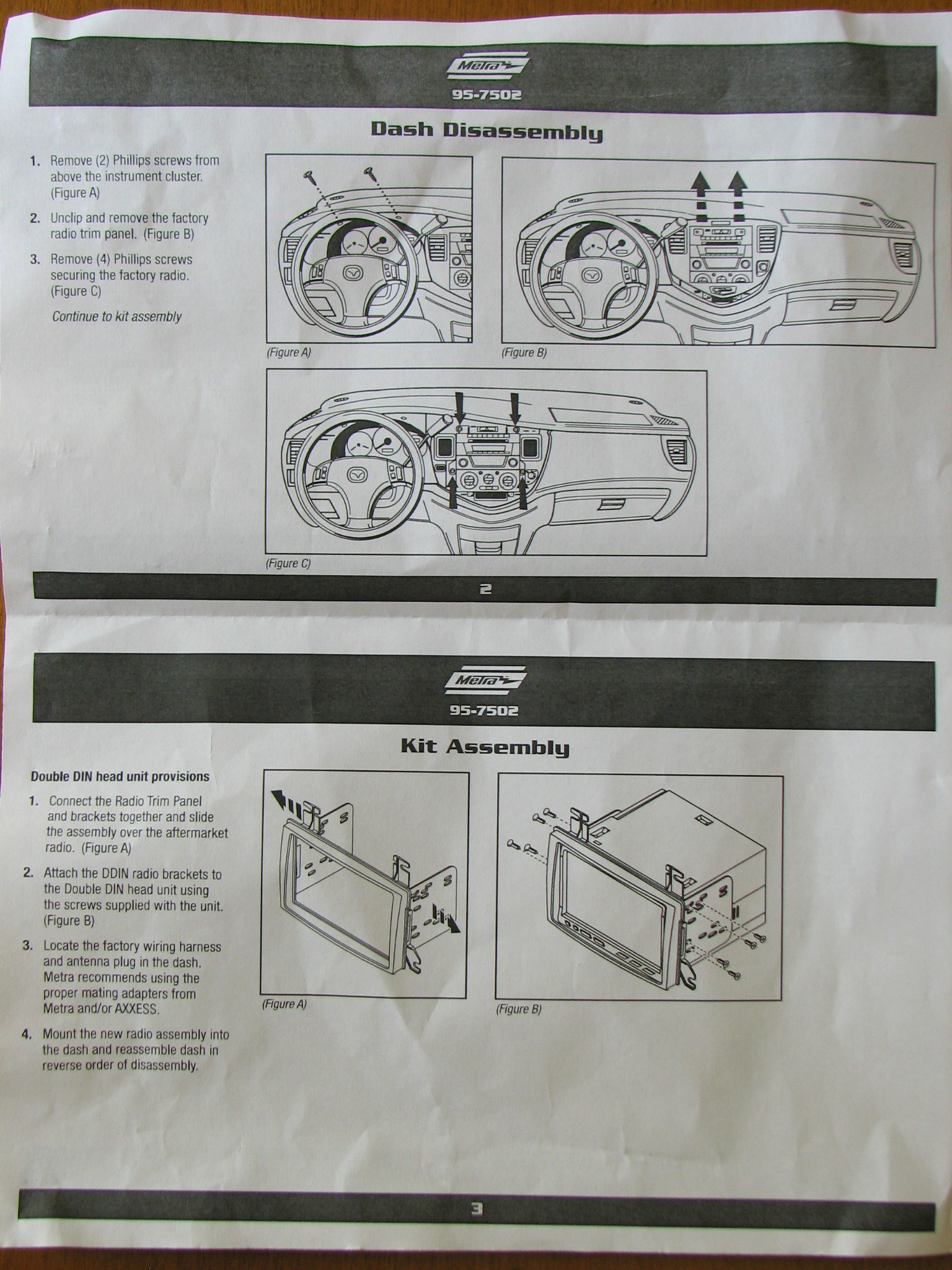

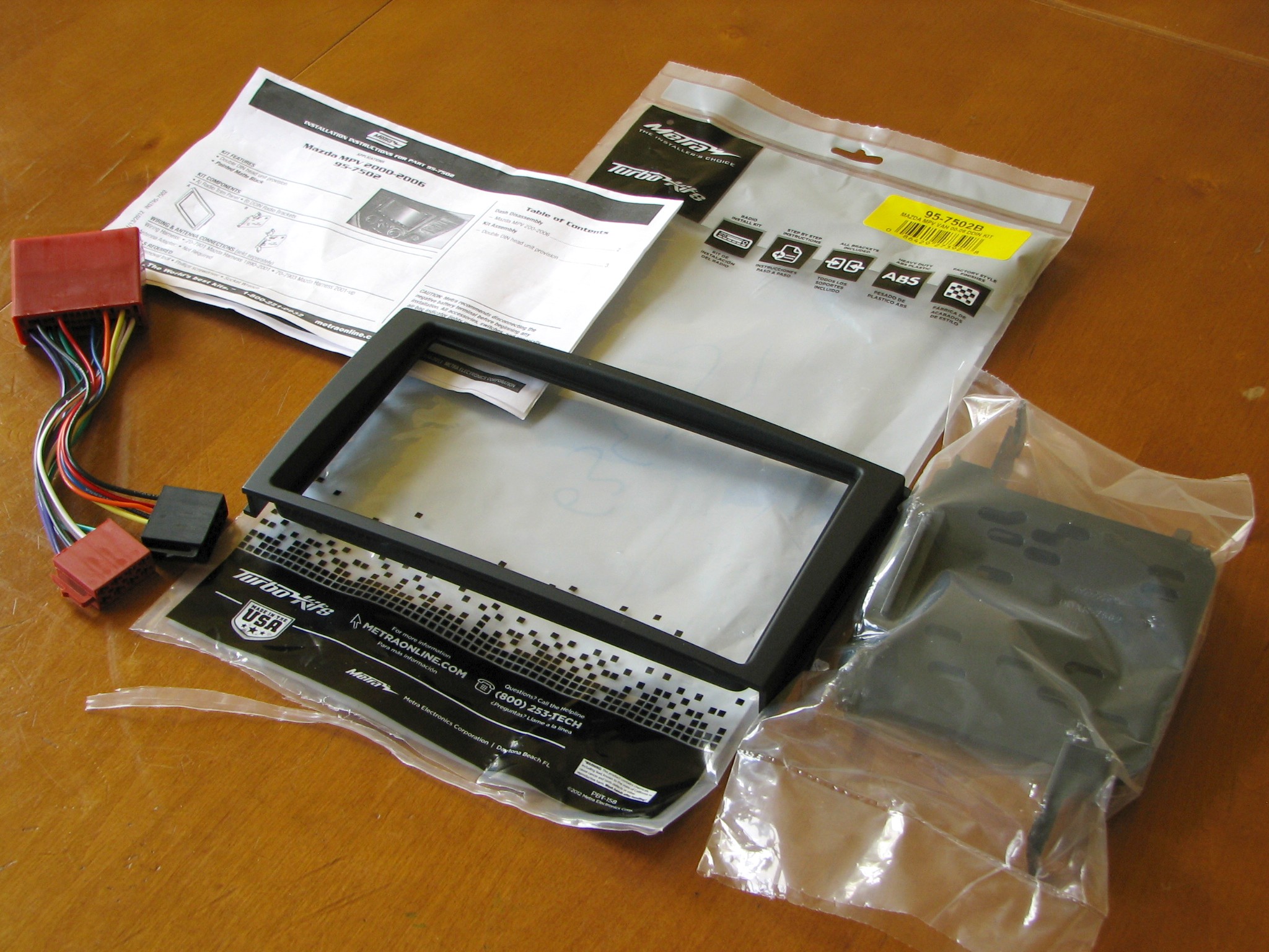

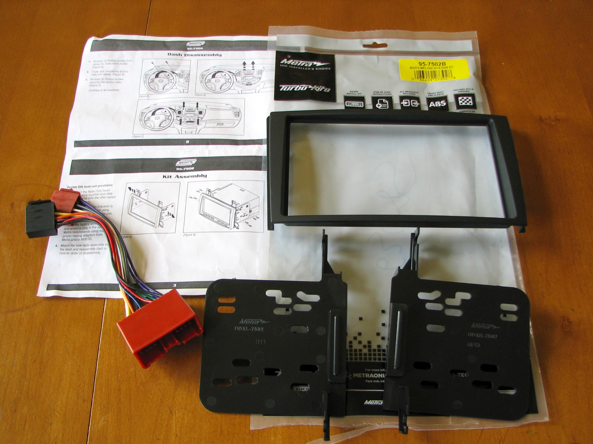

Postprzez Jey » 7 wrz 2017, 11:45
Po dłuższym oczekiwaniu (dla mnie wydawało się to wiecznością <spie> ) aż zza oceanu (USA) dotarła nareszcie do mnie ramka 2 DIN do radia. Nie jest to kolejny wytwór produkcji ChRL (jak aktualnie większość) a taki ładny – amerykancki :D W zestawie jest ramka, boczne mocowania i instrukcja, wg. której ramka jest dedykowana do mazdy MPV. Oczywiście nie jest to błąd w zamówieniu, ramka ta ma pasować też do premacy i po pierwszych przymiarkach wychodzi na to, że jest ok <spoko>
Poniżej fotki zestawu wraz z przejściówką na złącze ISO
Fotki instrukcji dołączonej do ramki
Na dniach, jak znajdę trochę czasu (a z tym jest najgorzej) będzie montaż i pierwsze odsłuchy <diabełek>
