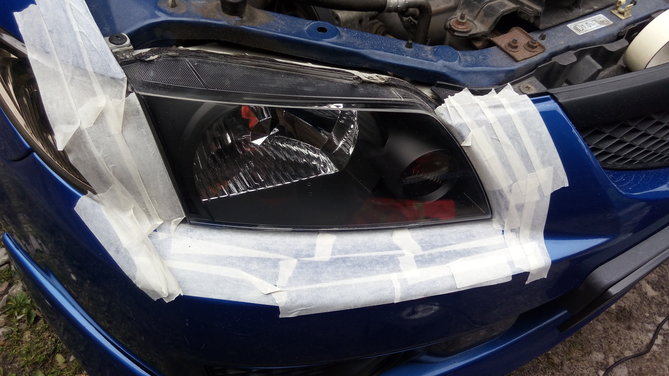

Co do lamp właśnie miałem pytać jak się za to zabrać, bo chcę się pozbyć zbędnego chromu w nich, a zostawić to co konieczne :) ktoś coś może? jakaś instrukcja do moda? :D

Zrobienie lamp jest stosunkowo proste, pominę etap ich wyjęcia bo to zakładam sobie poradzisz bez problemu :) Potem rozgrzewasz klej trzymający obie części opalarką, delikatnie rozklejasz. Ta chromowana część wyjdzie sama z lampy, później odtłuszczasz, matowisz, malujesz i składasz z powrotem ;) Moje są sklejone na silikon dodatkowo, żeby nie parowały. Polecam też od razu okleić kierunkowskazy w lampie i postojówki delikatnie przyciemniającą folią.

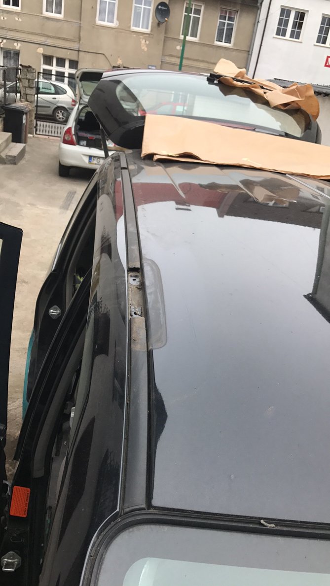

Dziś było trochę pracy. Wyleciał relingi w końcu <jupi> Pozbyłem się tez anteny w słupku,Wyleciało fabryczne radio.

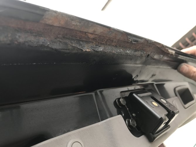

Niestety odkryłem paskudna rdzę na tylnej klapie.

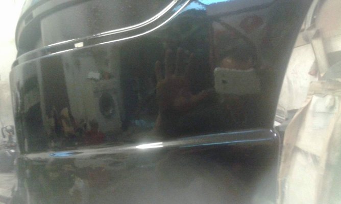

Przymiarka zderzaka przed ostatnimi szlifami i malowaniem <serduszka>

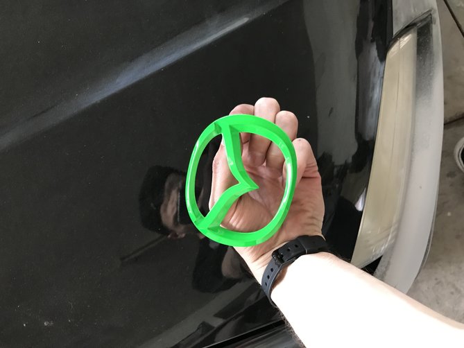

I pomóżcie mi ocenić poniższy pomysł bo mam bardzo mieszane uczucia co do niego, chodzi o logo. :|

Przynajmniej taki mam plan, tylko właśnie ciagle się zastanawiam czy ta zieleń. Choć mówi się, że do czarnego pasuje każdy kolor niby.

to maja być akcenty tylko, a bardziej prosiłem o radę/wasze zdanie niż hejt :P

Obawiam się, że Domelek tak serio <rotfl> Serio masz bębny z tyłu? <nie powiem> Do czarnego zielony spoko jak lubisz ten kolor, byle nie za dużo. Tow hooki do Premacy to trochę śmiesznie będą wyglądać, no ale to Tobie ma się podobać.
