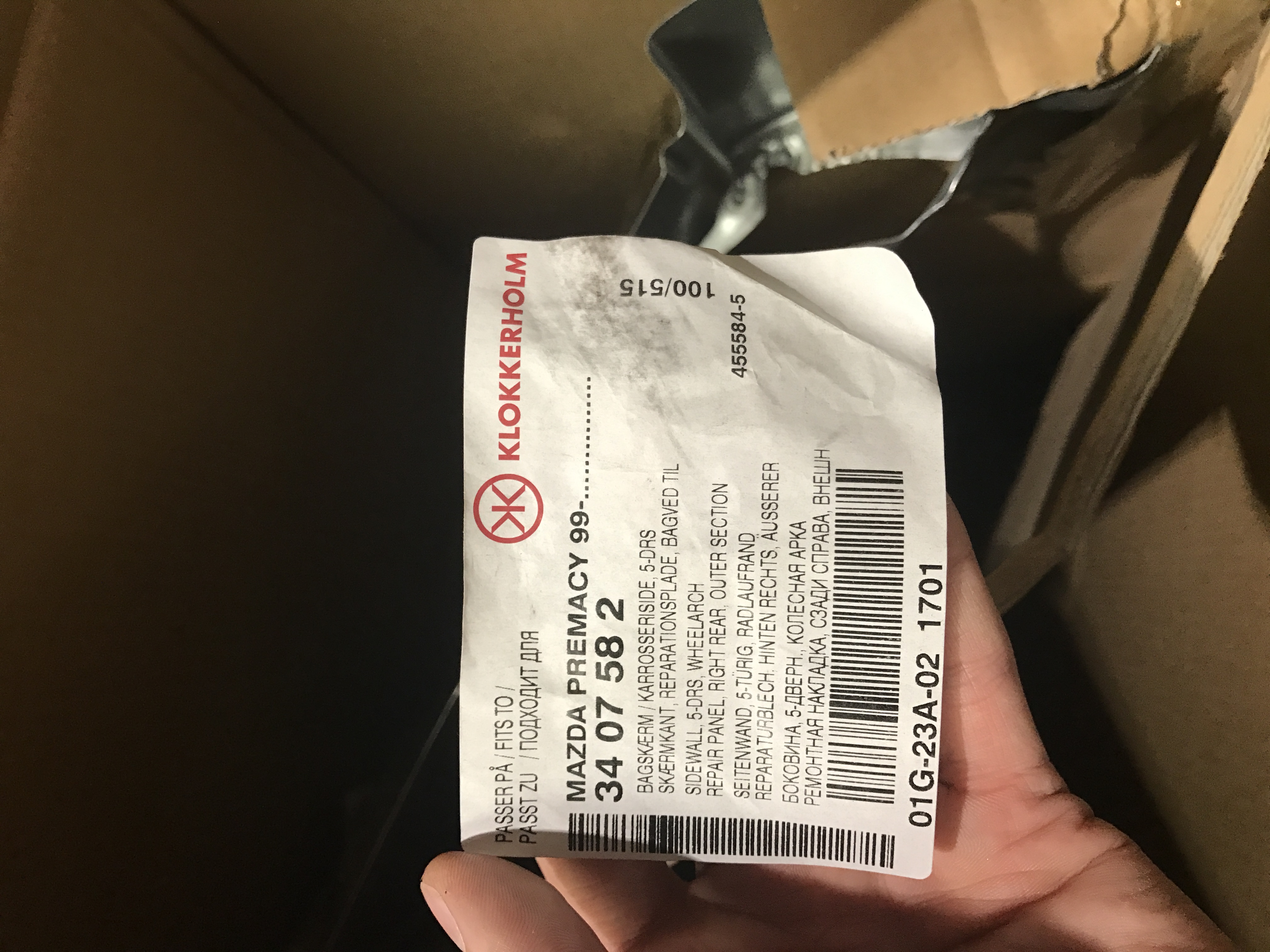

Postprzez johnny_ » 9 kwi 2017, 20:44
tymczasem przez weekend wpadło kilka zakupów i czekamy na paczuszki! <serduszka>

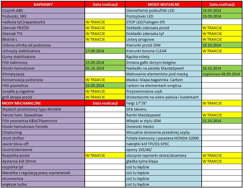

Dorzucam aktualną modzona tabelkę ;)
Dokładki tył [surowy laminat]
Rozpórka od MX-3
Niezbędne reperaturki do nadkoli na tył

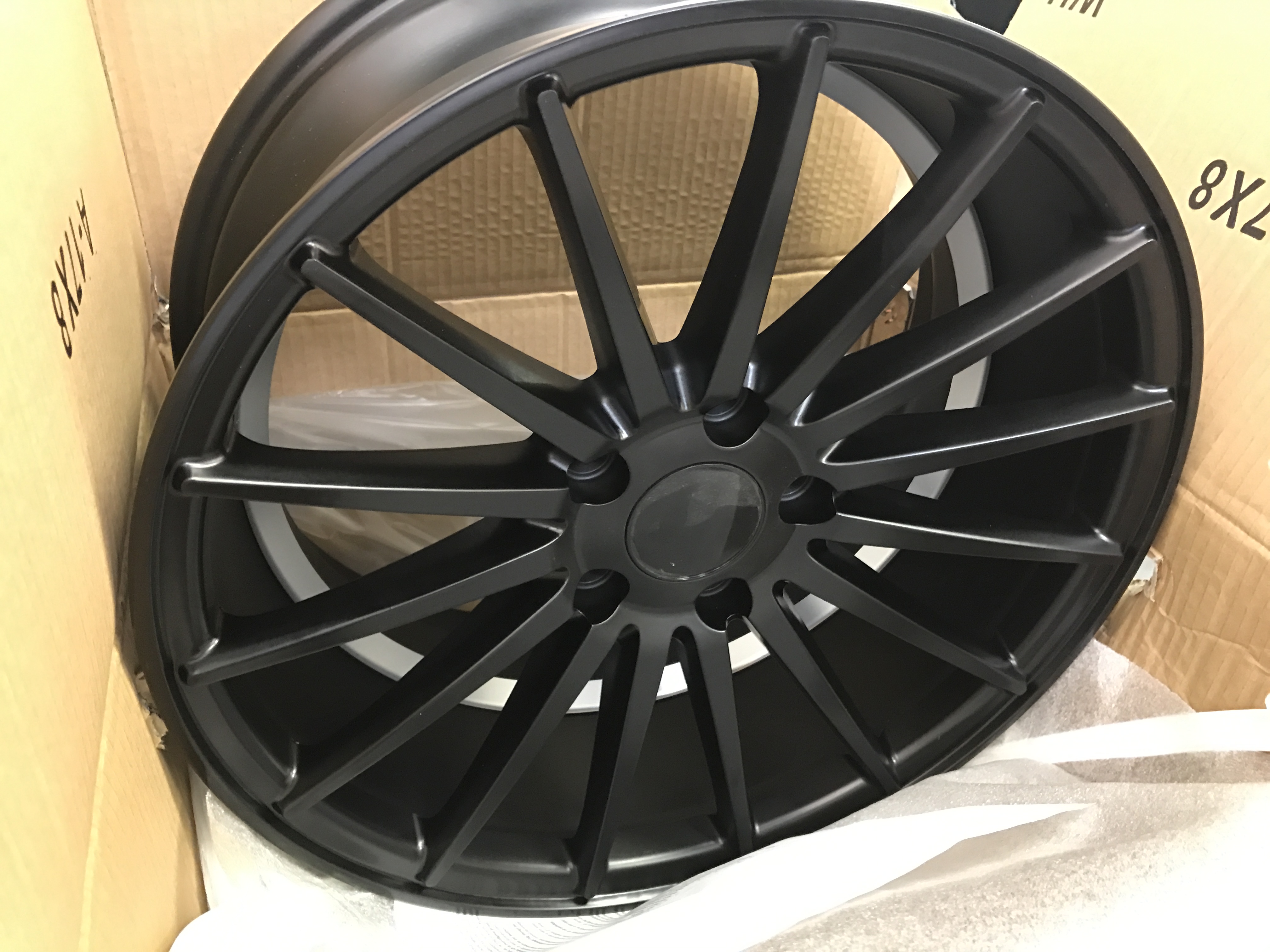

I przepiękne 17" / 8" felgi :D
modzona tabelka :D
Od: 10 maja 2013, 16:05
Posty: 222 (5/0)
Auto: Mazda Premacy 2.0 DiTD 101KM '01

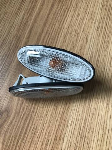

Postprzez johnny_ » 11 kwi 2017, 22:52
Zakupy! <serduszka>
Trochę przyjechało paczuszkę do tatusia <czarodziej>
Wpadły felgi, dokładki na tył, białe kierunki, reperaturki nadkoli tył, rozpórka od mx-3,niedługo foty szczegółowe i kolejny bonus <serduszka>

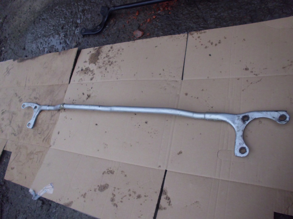

Postprzez Bartg » 12 kwi 2017, 10:54
Felgi chiński noname? :(
Rozpórka pasuję? Bo MX3 zupełnie inna bajka pod maską.

Postprzez johnny_ » 12 kwi 2017, 20:03
Bartg napisał(a):Felgi chiński noname? :(
Premacy to prawie to samo pod spodem co BJ, a nie Xedos, więc gwint nie pasuję. Ponoć od BJ też nie pasuję, inne zawieszenie z tyłu. Zostaje BC Racing, albo robić airride. Na 195/40/17 będzie komicznie wyglądać trochę bez gwintu.
Rozpórka wymaga drobnych modyfikacji i wejdzie :) szerszy opis w swoim temacie zamieścił damage_inc :)

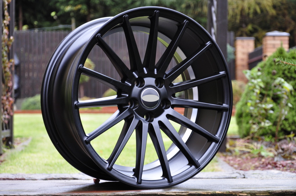

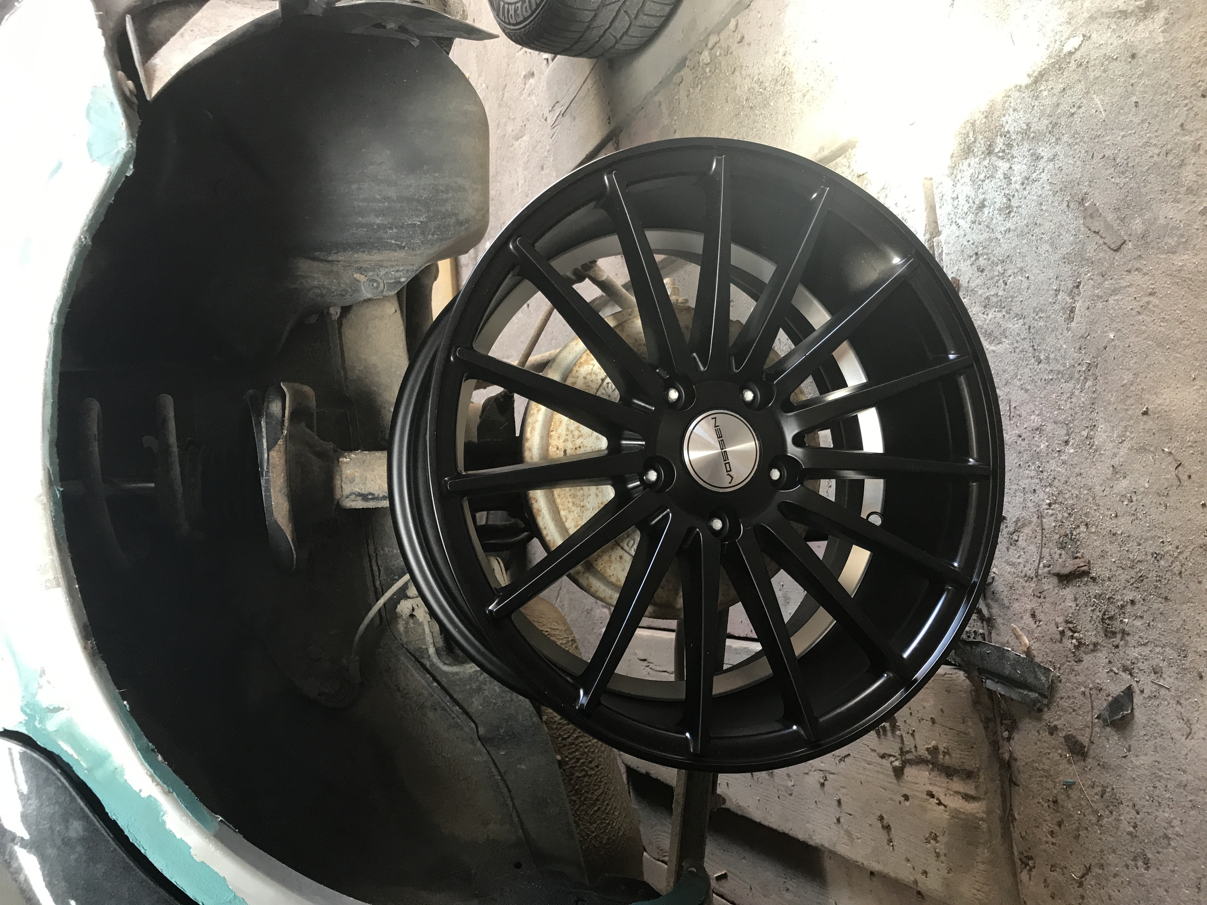

Felgi to repliki Vossen, a może oryginały :P Znaczki/dekielki są w zestawie, na zdjęciu dekielki transportowe ;)

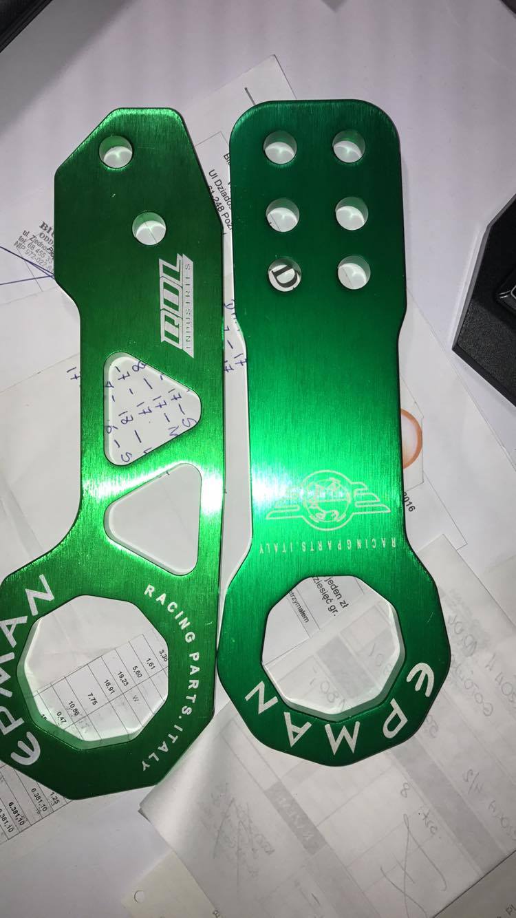

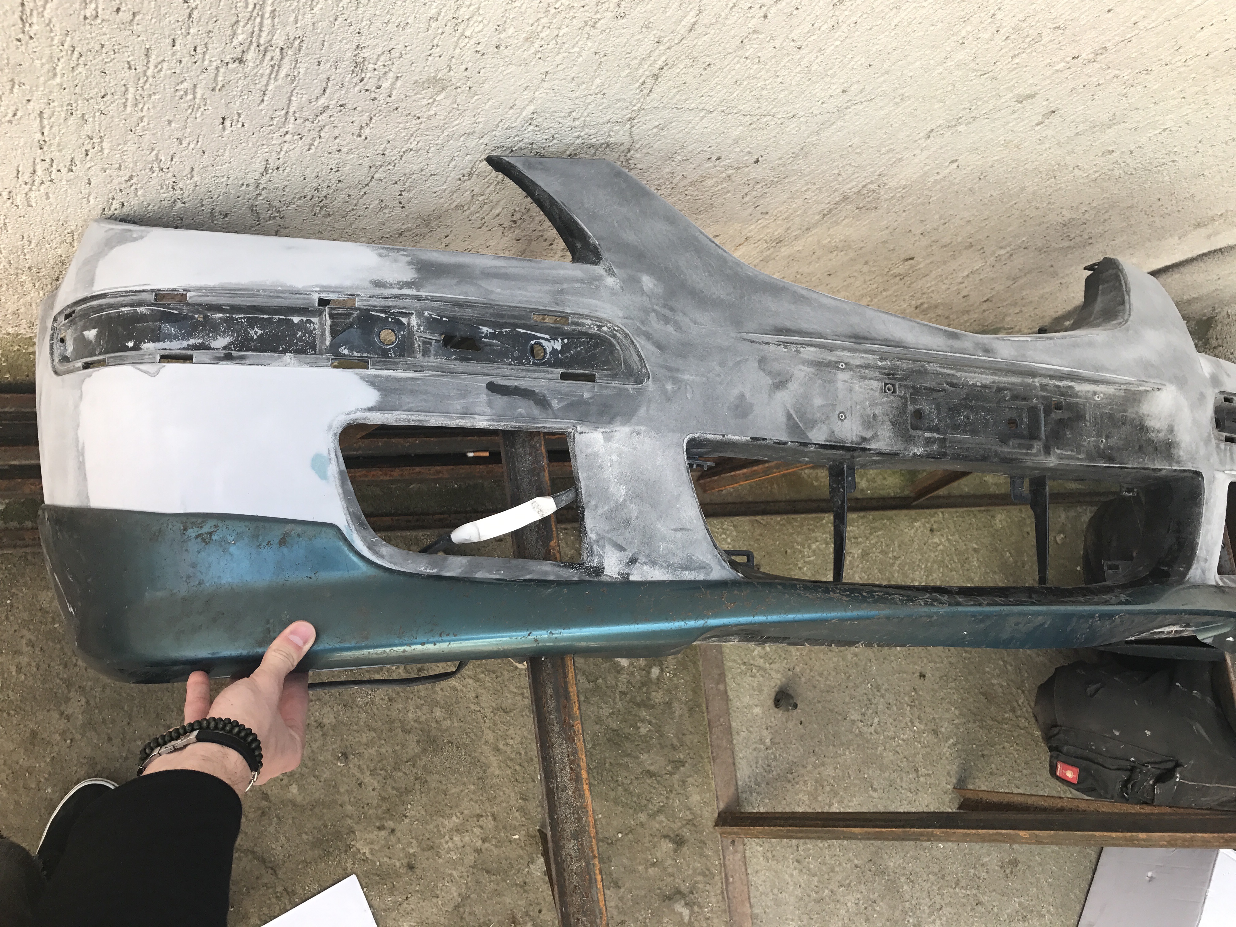

Postprzez johnny_ » 16 kwi 2017, 10:30

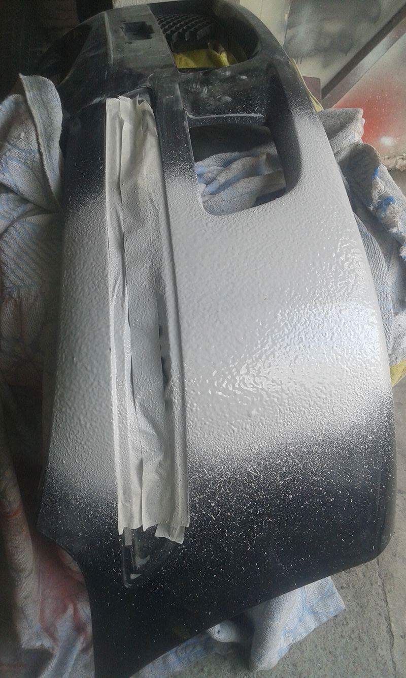

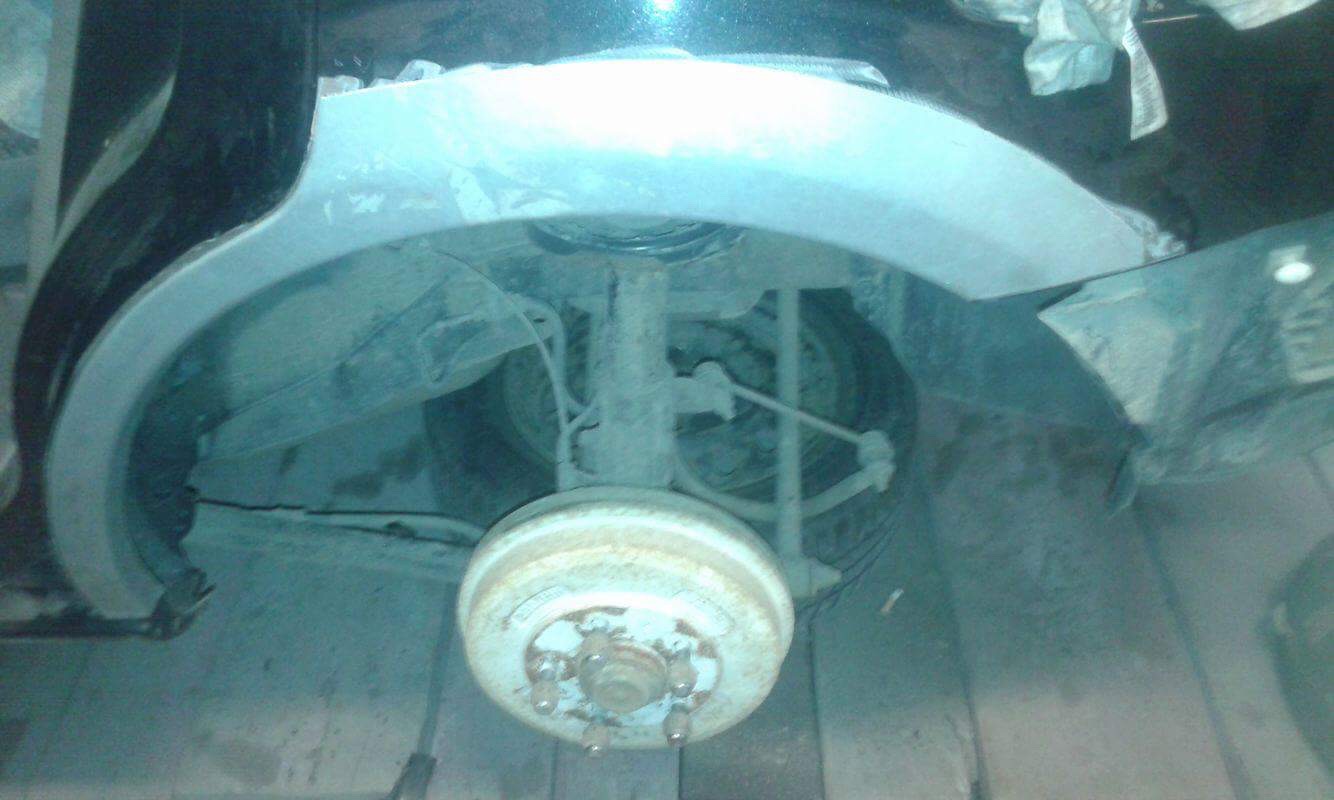

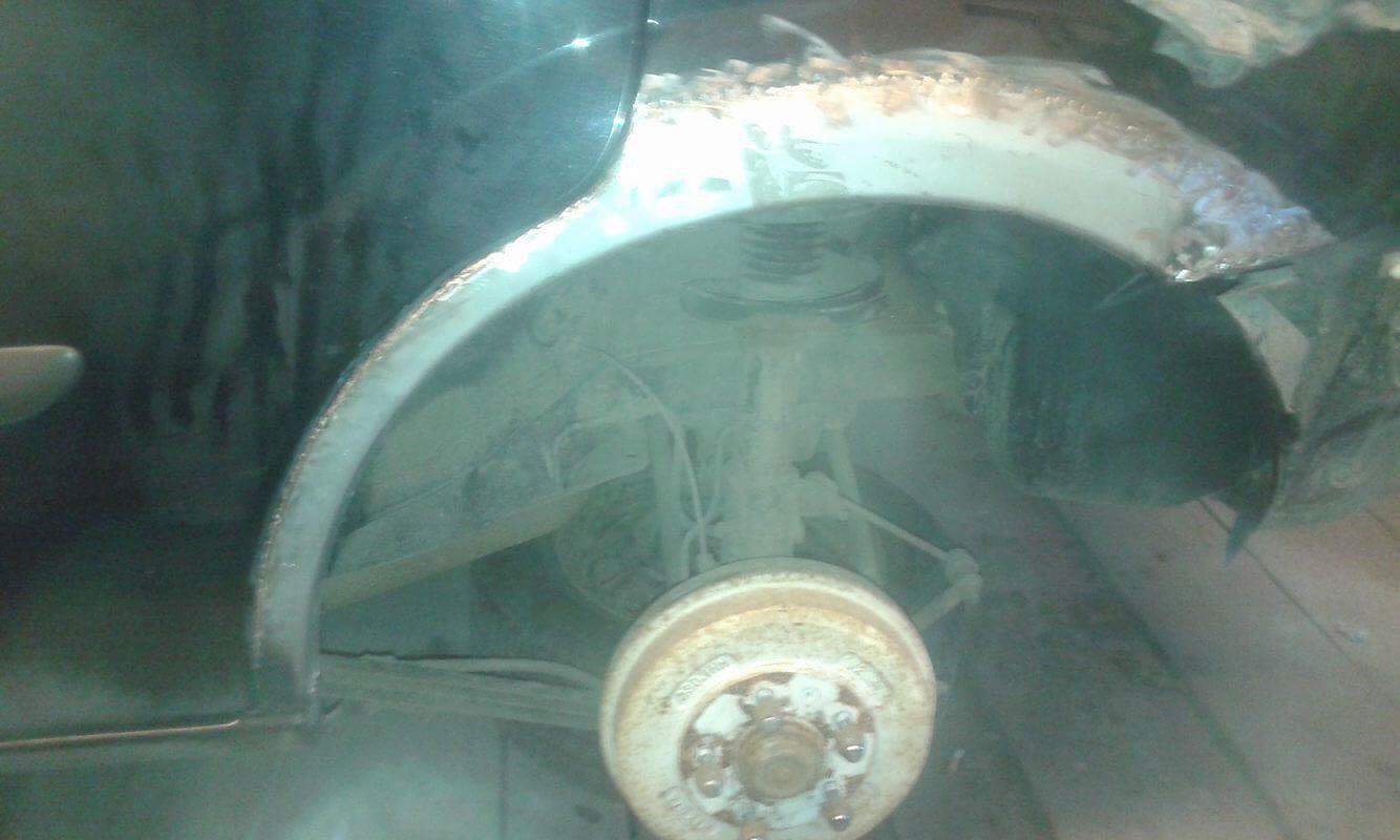

Tak wiec prace nad Perełką rozpoczęte, zderzaki zdjęte gotowe do naprawy. Przy okazji światło dziennie ujrzało kilka innych drobniejszych uszkodzeń między innymi pęknięte mocowanie lewego halogena, oraz zbierająca się woda w tylnej części nadkola(fota poniżej) a winny temu jest sparciały wywietrznik pod tylnym zderzakiem przez który od jego górnej części wpadała ta niepożądana ciecz ;) ma ktoś jakiś pomysł gdzie mogę dostać taka gumę? Niestety nie zrobiłem zdjęcia ale myśle ze wiecie o czym mowa.
Z nowości jeszcze listwa chromowana z frontu idzie w kolor, tylna klapa zostaje tylko ze znakiem marki malowany w kolor zielony neon, na przodzie również. Kilka drobnych prac jest przewidziane na obecne wolne dni;)
Aha! Byłbym zapomniał chyba najważniejszego! Dzięki pomocy Crenshaw w końcu znalazłem tańsze rozwiązanie gwintu do Mazdy, pasujący gwint to Opel Astra G ;) potrzebuje zakupić dwa zestawy na przód gdyż rozstawy śrub są takie same;) poduszka górna zostanie fabryczna resztę się dopasuje. Na oku obecnie jest gwint od TA Technics
To chyba tyle jak narazie;)
Jest jeszcze jeden plan niespodzianka ale to zależy czy wyrobimy się w czasie <co?> niedługo więcej info!

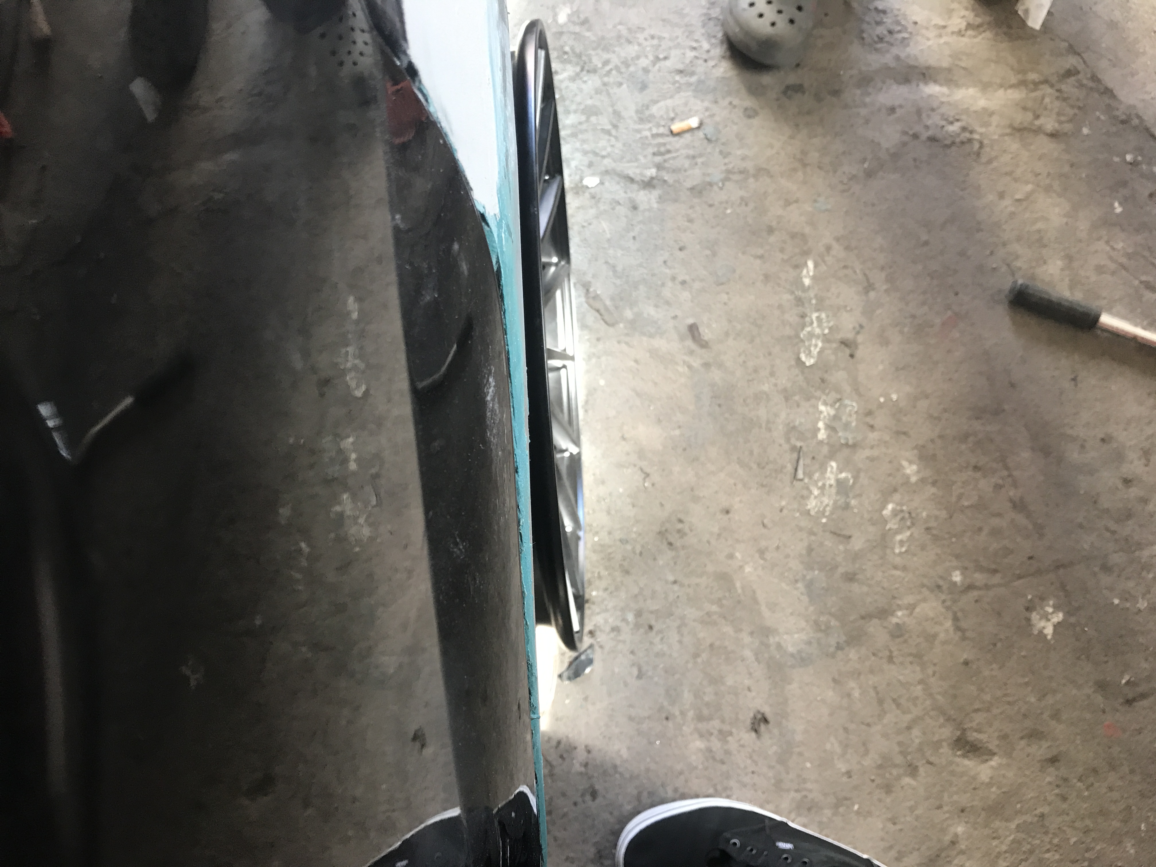

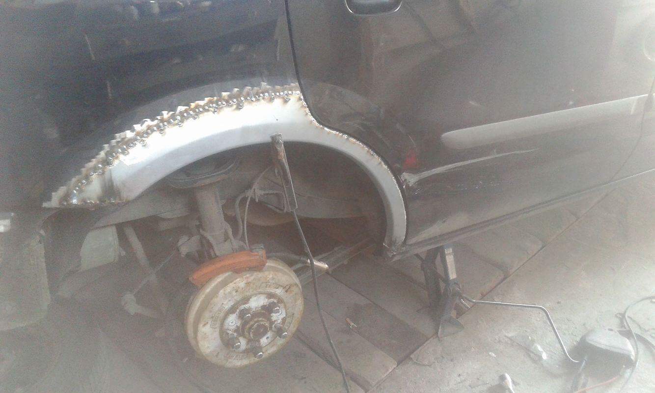

Tak więc prace w toku, elementy body w trakcie malowania i szpachlowania. Zderzaki pospawane, nadkola wycięte i montujemy świeże reperaturki! <jupi>

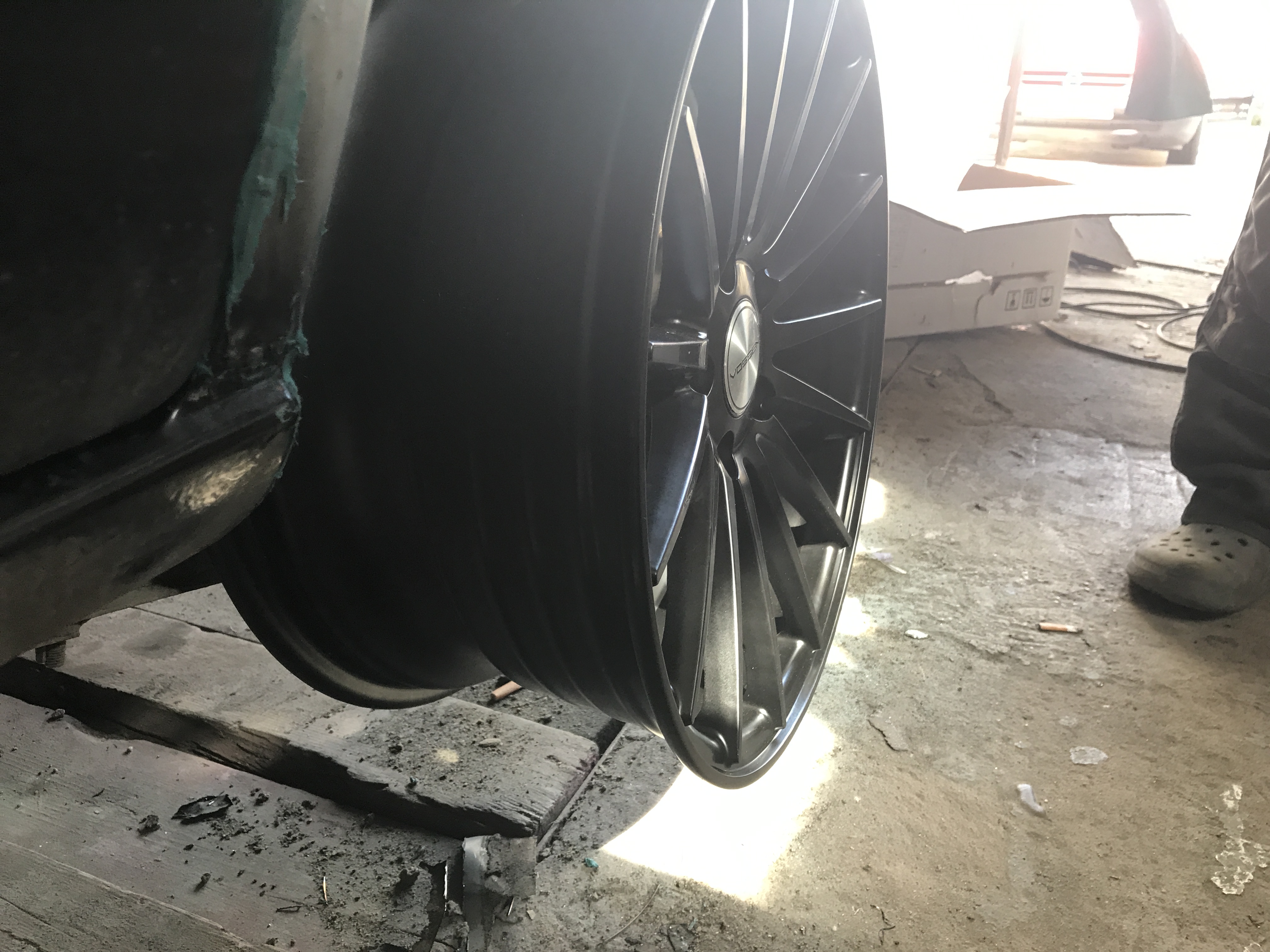

Postprzez johnny_ » 13 maja 2017, 21:32
Lecimy z drugim nadkolem. W międzyczasie mała przymiarka kół i dokładki przedniej;)
