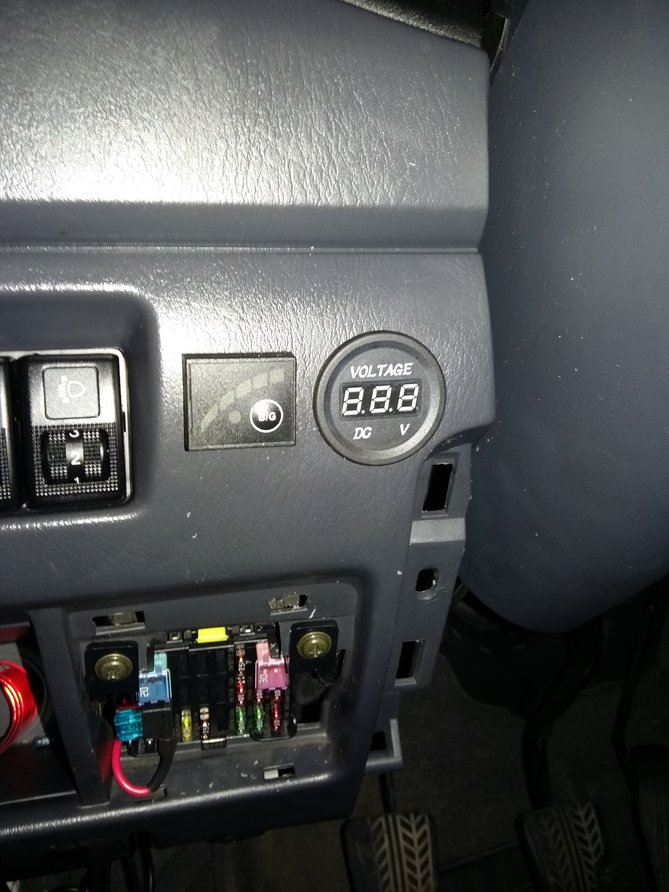

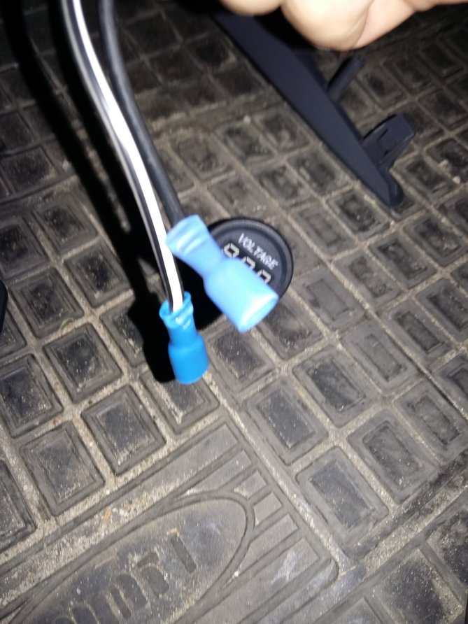

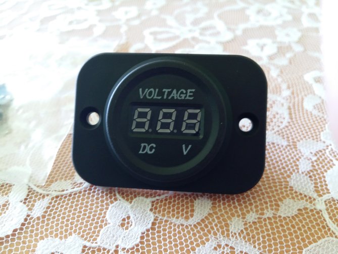

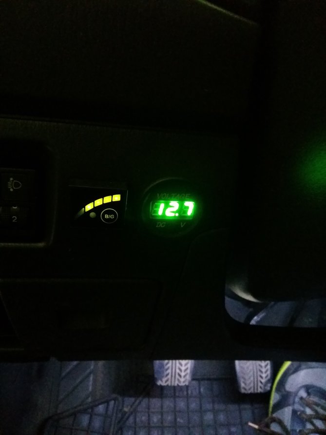

Zainspirowany montażem voltomierza przez JEY postanowiłem zrobić swój projekt :)
Napięcie pracy:
6 – 30 V
Pobór prądu:
0,01 mA
Kolor podświetlenia:
Zielony

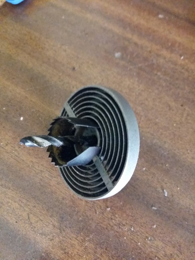

Otwór wycięty za pomocą otwornicy do karton-gipsu :) rozmiar 26 mm
Pierwsza przymiarka
Od: 1 cze 2007, 18:06
Posty: 83 (0/1)
Skąd: Skarżysko - Kamienna
Auto: Obecnie Mazda Premacy 2.0 sport
Jakiś czas temu mazda 323F BA 1,5 B + LPG 5d
Postprzez Jey » 23 cze 2016, 10:34
Cieszę się, że w pewnym sensie zostałem inspiratorem montażu woltomierza w premacy :D
U Ciebie okrągły kształt miernika ułatwił montaż, bo użyłeś otwornicy, ja u siebie chciałem, aby przeróbka była bez większej ingerencji w deskę i trochę musiałem pokombinować. Pytanie, czy miejsce jakie wybrałeś i kąt pod jakim jest zamontowany pozwala na swobodny odczyt podczas jazdy?

Postprzez Domelek » 24 cze 2016, 20:54
No no fajny patent Jey tylko że teraz powoli czekam kiedy alternator do regeneracji i aku do wymiany – hyyhyyh a tak to bym nie wiedział i żył długo i szczęśliwie ahahhaha- tutaj kolega nie musi oglądać podczas jazdy bo to jest niebezpieczne, ważne że odczyt pozwala określić stan bez otwierania maski zimą <czarodziej>
Od: 28 sty 2014, 20:48
Posty: 326 (0/4)
Skąd: Szczecin
Auto: 2002 Premacy 1.8 ma 101 koniów na benzynę, ubrana w Lodowcowy Błękit vel"Mrufka"
Postprzez darecki 323 » 25 cze 2016, 22:14
Kąt widzenia jest jak najbardziej ok. Mniej więcej jak na ostatnim zdjęciu. <jupi> jane ingerencja była znaczna :) ale mnie się podoba.

Postprzez dicon » 26 cze 2016, 23:23
Woltomierz ładnie siadnął, ja u siebie poszedłem trochę na łatwiznę i wrzuciłem go zamiast zapalniczki :)

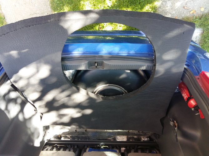

FOTORELACJA WYRÓWNYWANIE PODŁOGI BAGAŻNIKA ( wystająca butla LPG )
Materiał:
pianka kauczukowa 32 mm
https://www.bitmat.pl/Pianki-wygluszaja ... e-grubosci
nożyk
sznurek
marker

Dobry pomysł z wykorzystaniem tej pianki, która wyrównuje i zarazem wygłusza bagażnik. Ja w swojej zrobiłem parę lat temu z arkusza styropianu o gr. 3cm, ale teraz zapewne wykonałbym z takiej pianki. Styropian nie poddaje się i może się łamać pod większym ciężarem, no i nie ma takich właściwości wygłuszających jak pianka. Za pomysł wykorzystania materiału <spoko>
Jedynie widzę, że w tych najbardziej wystających miejscach na bokach z tyłu pewnie nie wystarczyło pianki i sztukowałeś, ale i tak jest ok.
