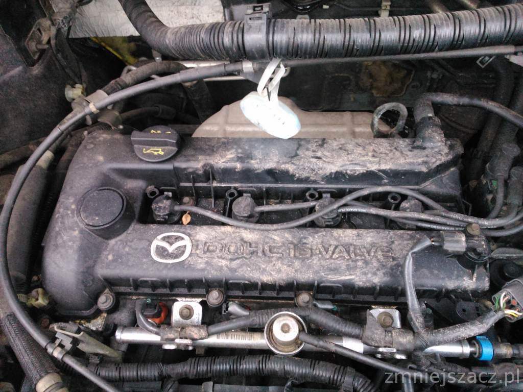

parę ciekawych rzeczy działo się w naszym życiu, na początku w kwietniu wymieniłem olej + filtr + płukanka
a tu zdjęcie z dzisiejszej kontroli, według mnie olej po trzech miesiącach prezentuje się bardzo dobrze
( to już druga płukanka), a co najważniejsze nie ubywa ani kropelki (tfu, tfu, tfu

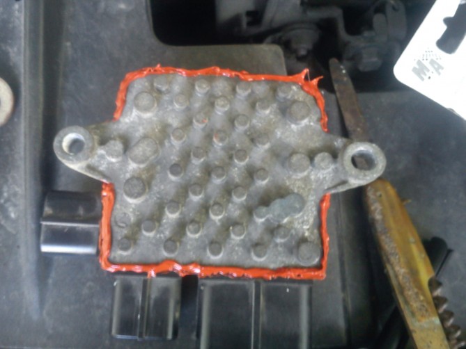

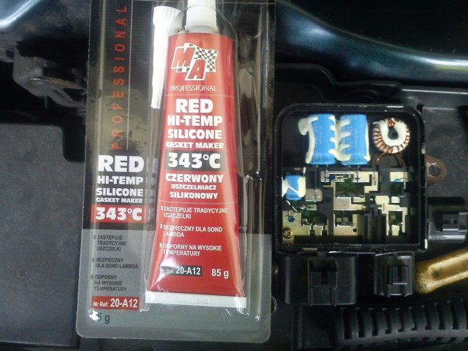

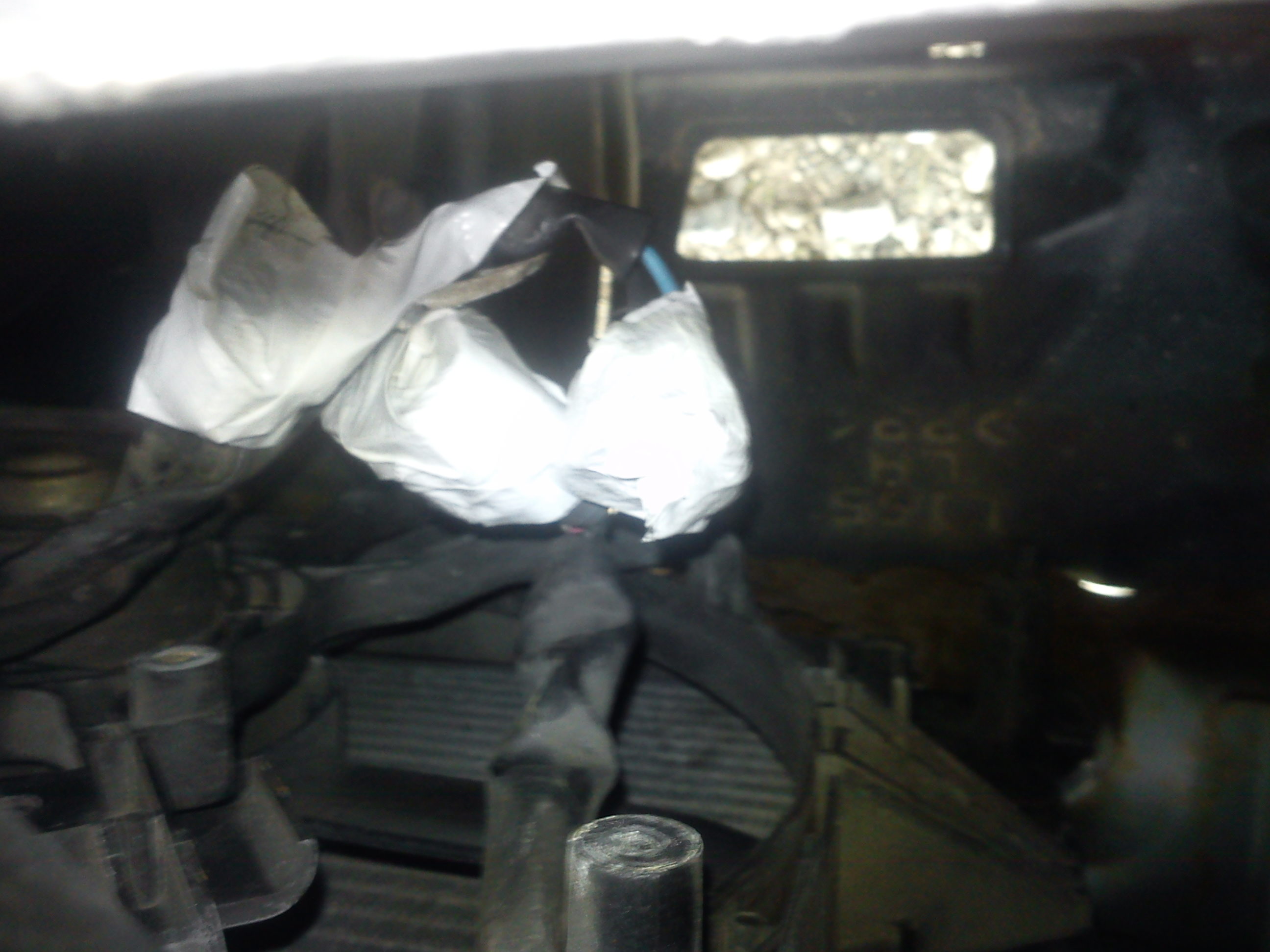

przez ostatnie parę dni walczyłem ze sterownikiem wentylatorów, wiadomo wentylatory kręciły bez opamiętania
i tu chciałbym podziękować koledze enkai za ogarnięcie tematu
(szkoda że się już nie udziela, ma ogromną wiedzę
to ten fabryczny bubel
kabelki zabezpieczone
edit;
temperatura silnika bez sterownika i bez działających wentylatorów przy trzydziestostopniowym upale w normie
sterownik już po naprawie – przelutowaniu (kolega naprawia telefony i komputery)
plus silikon wysoko temperaturowy

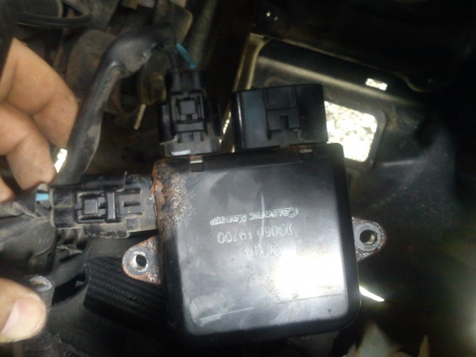

edit;

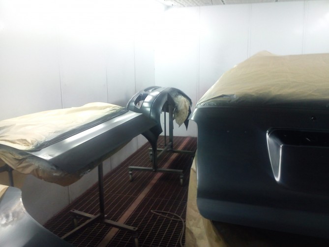

a więc, nadejszła wiekopomna chwila...

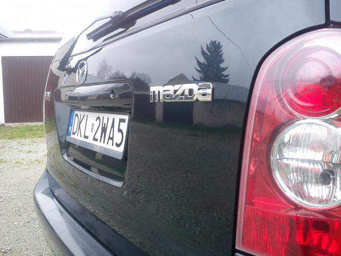

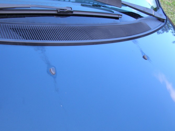

auto doczekało sie wymaganej kosmetyki nadwozia
wiadomo, Mazdy z ochrony przed korozją nie słyną

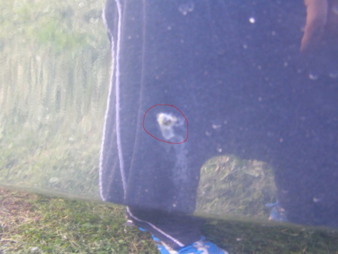

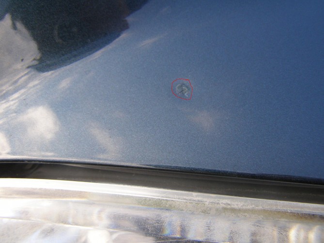

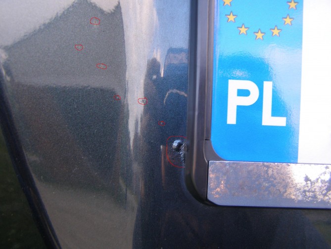

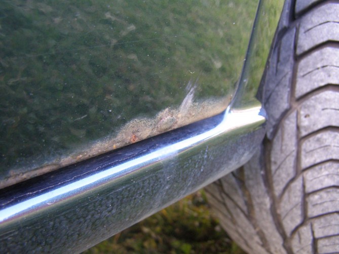

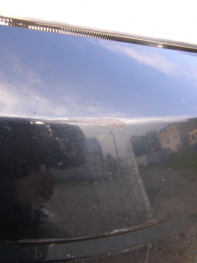

pojawiło się to i owo (pęcherzyki na masce, drzwiach (lewa strona), klapie bagażnika, błotnik lewy co ciekawe prawa strona auta czyściutka ...hmmm...
Mazdę oddałem do sprawdzonego lakiernika, Pana Lubosza z Czech
(ma tam sporo aut z polskimi rejestracjami)
drzwi
z prawej strony na szczęście tylko na słupku

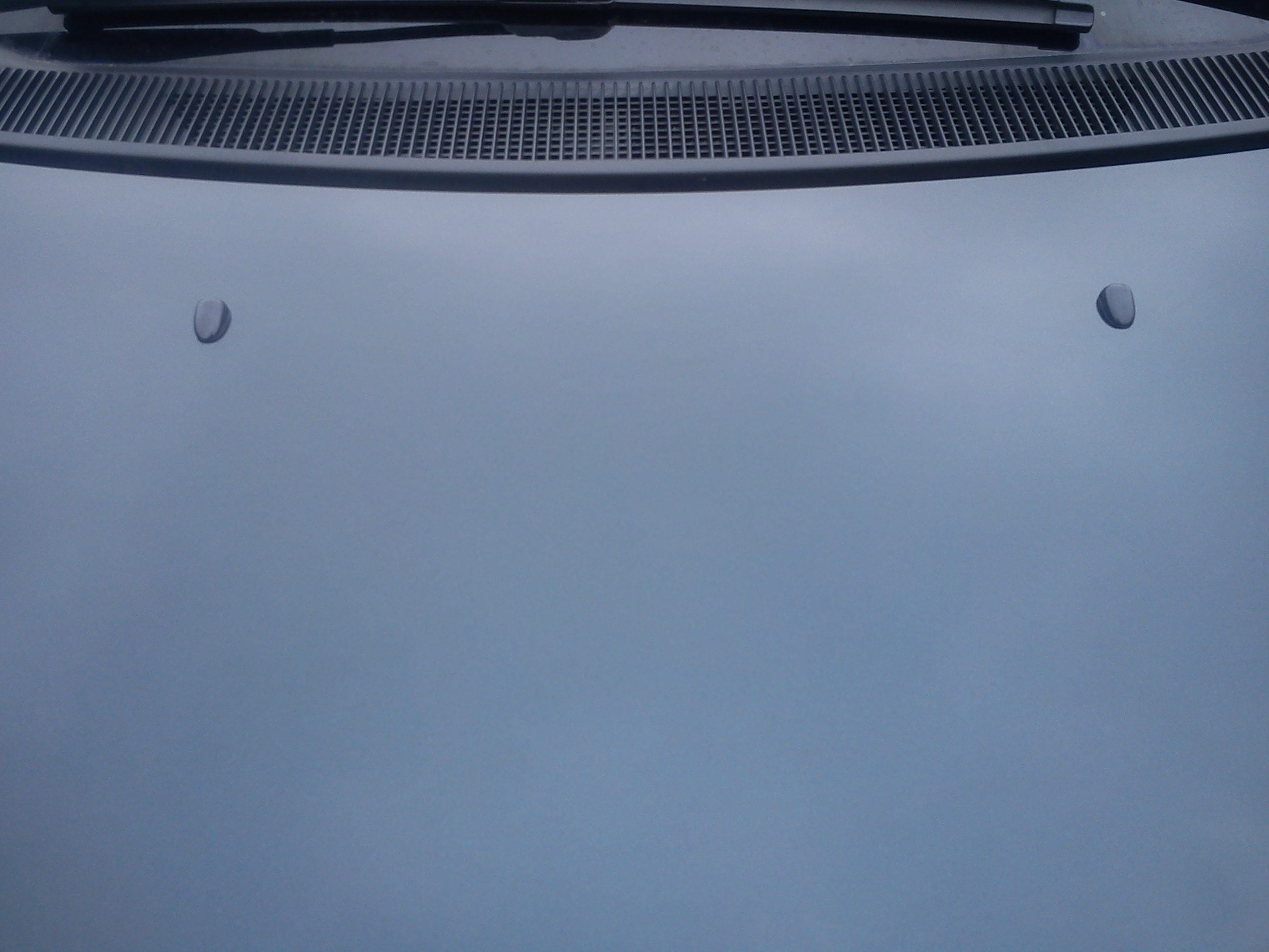

maska
i niemieckie płyny do spryskiwaczy
zderzak
dziurki po kamykach
"przecierka" od kolegi

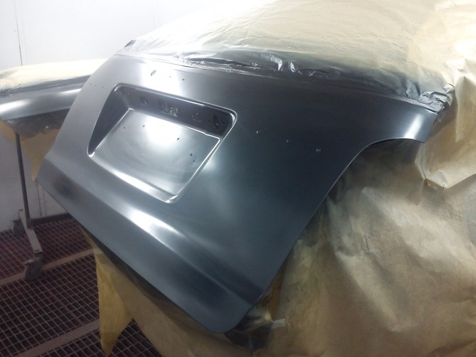

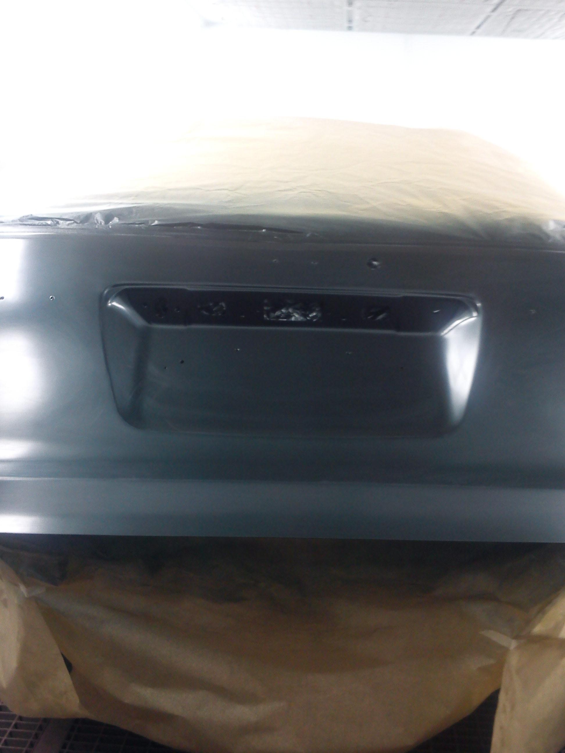

klapa bagażnika
błotnik
cha i teraz najlepsze

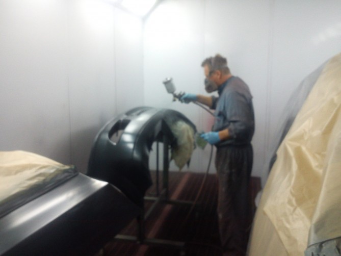

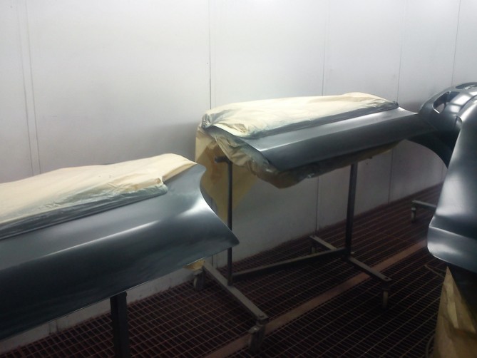

wpadłem wczoraj do Pana Lubosza i co widzę...
i sam Mistrz przy pracy

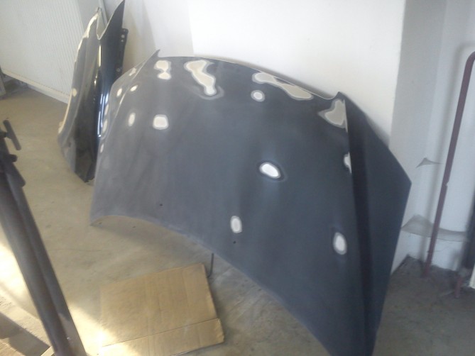

maska jeszcze przed malowaniem
co ciekawe więcej pęcherzyków wyszło juz w praniu, na żywca było nie widoczne

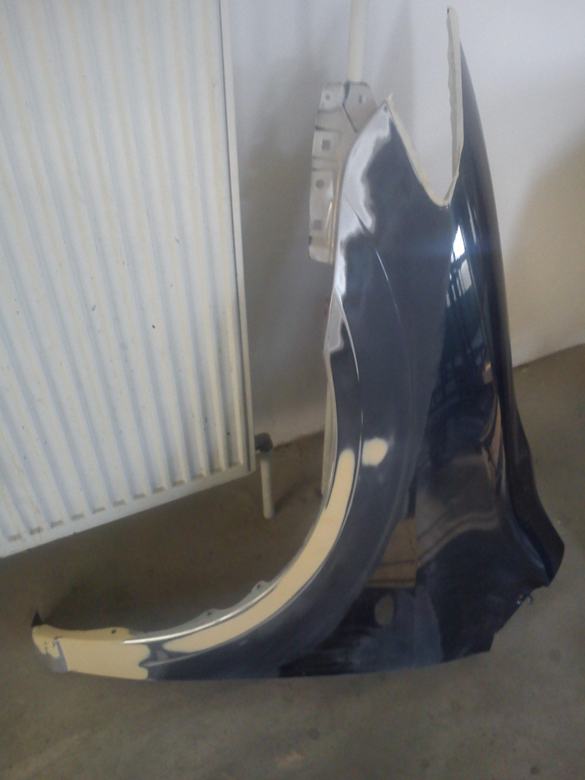

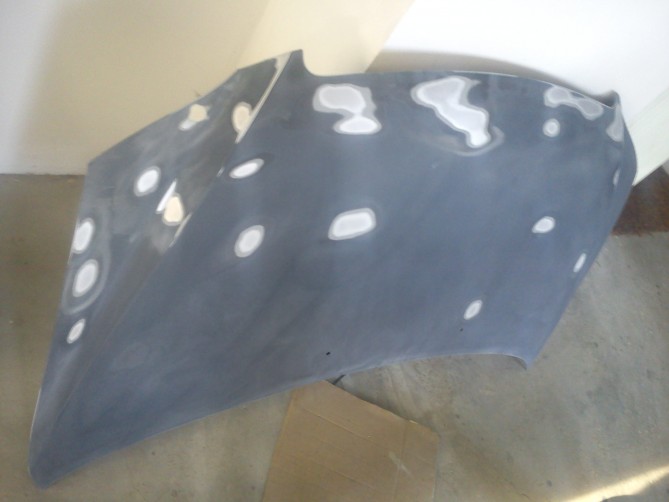

błotnik też przed malowaniem, po rozebraniu okazało sie że trzeba wspawać "reperaturkę" (część za chlapaczem)
w czwartek odbieram pacjenta, wstawię fotki po odebraniu

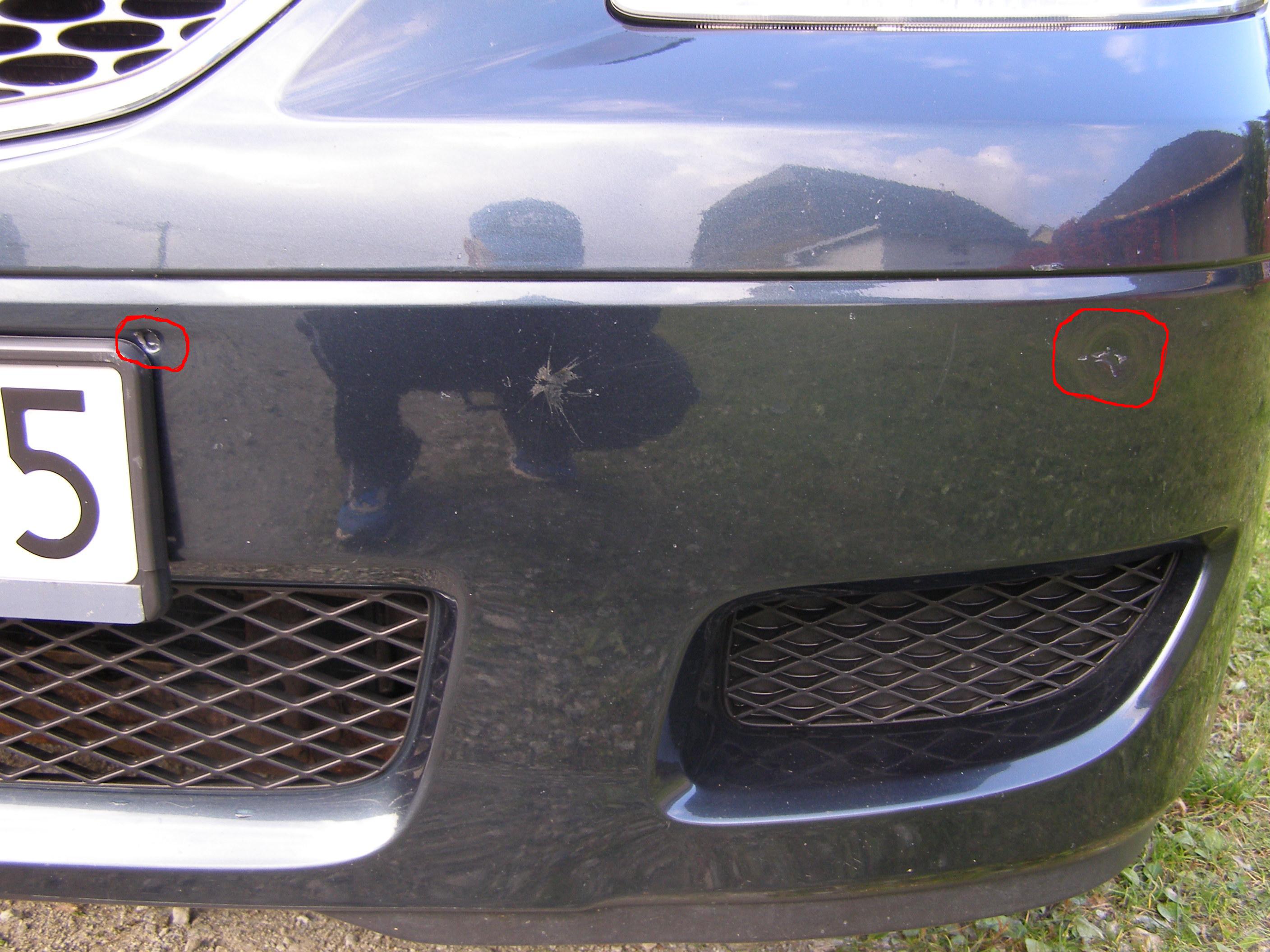

dziurki po kamykach

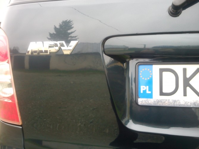

klapa bagażnika
błotnik

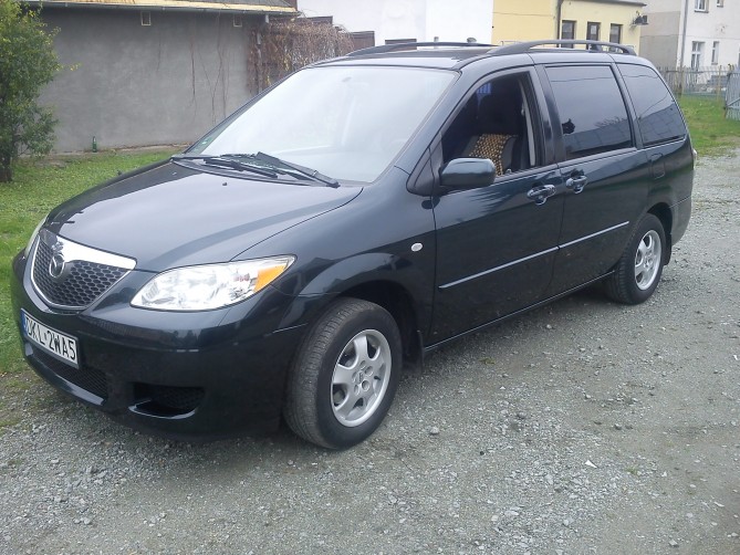

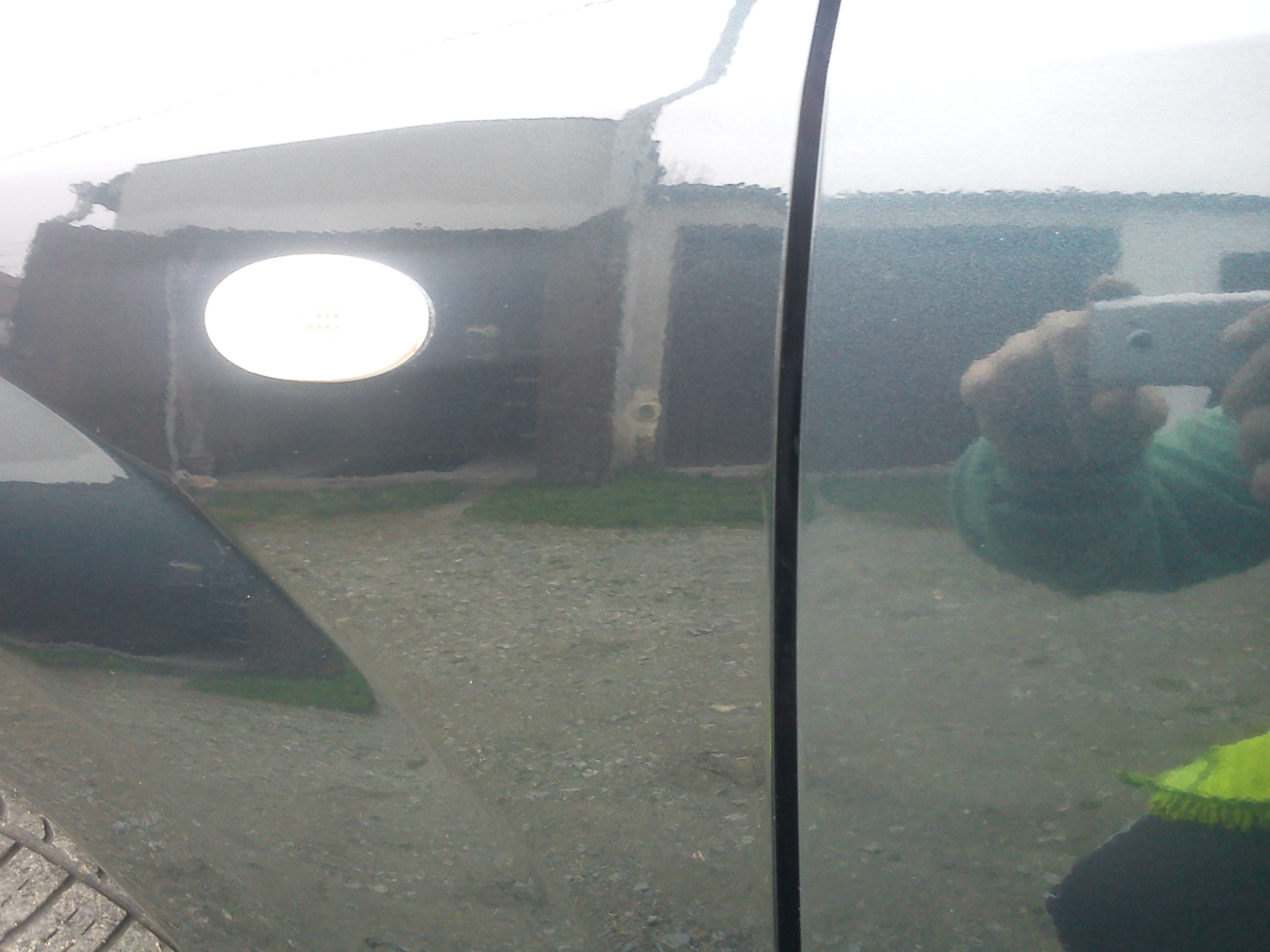

jestem baaaardzo zadowolony z efektów
Pan Lubosz ma trzydziestoletnie doświadczenie w branży blacharsko-lakierniczej
po pomalowaniu wstrzyknął we wszystkie otwory (drzwi, maska, wnęka błotnika) swoje "mazidło" bardzo gęste, śmierdzące coś na bazie oleju
po wytarciu
pomalowany błotnik, widać różnicę z drzwiami (drzwi były malowane tylko do listwy)
maska, jak z fabryki
zderzak malowany cały + zaklejenie dwóch dziurek po kamykach
widok ogólny
słupkom też się dostało, niestety nie ma kodu (chyba) koloru słupków, najważniejsze że też jak z fabryki
i tyłeczek, błyszczy się jak psu ...

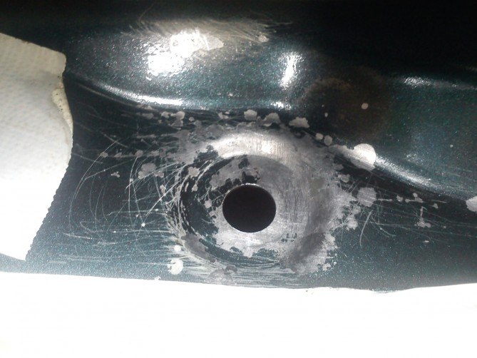

pod starymi podkładkami ukazała mi się ta mikstura którą wypsikał wszystkie "dziury" (z tego co sobie przypominam to chyba pod ciśnieniem 8 atmosfer
) jest bardzo gęsta, wcale nie spływa
dodatkowo wykonał nowe otwory ( a może juz były, nie pamiętam
) do przykręcenia podkładek i przykleił taśmę żeby w czasie zamykania bagażnika nie uderzały o nowy lakier

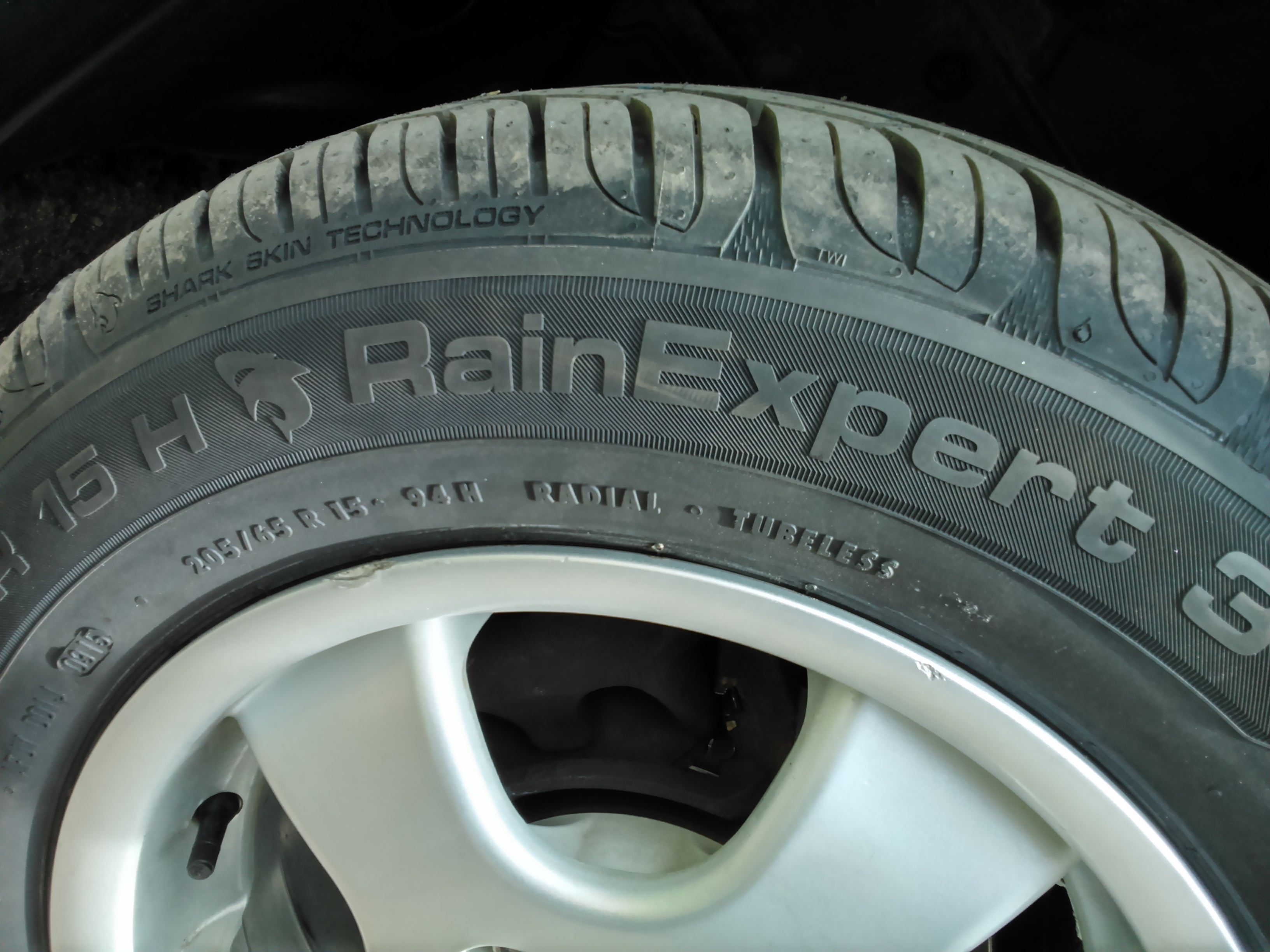

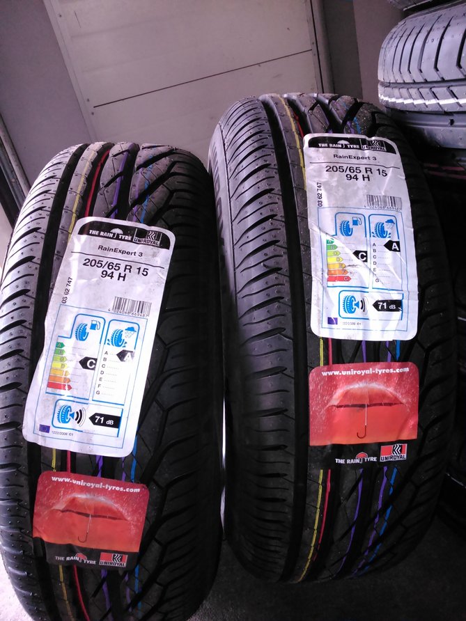

przy wymianie opon na letnie Madzia dostała dwie nowe opony letnie Unikalny Rainexpert 3
ze skórką rekina
mieszkam w górzystym i krętym terenie, już wypróbowane w czasie deszczu... i powiem że trzymają się i idą na drodze jak wściekłe
te są z przodu, z tyłu mam poprzedni model Uniroyal RainExpert i może dla tego nie widziałem "chmury" wody jak jeden kolega opisał w dziale z oponami
jestem mega zadowolony z zakupu, chociaż fakt że potrafią zebrać kamyki (jak jedziesz po szutrach) i rzucać po nadkolach

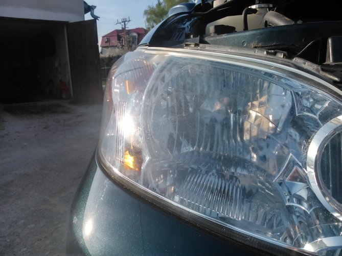

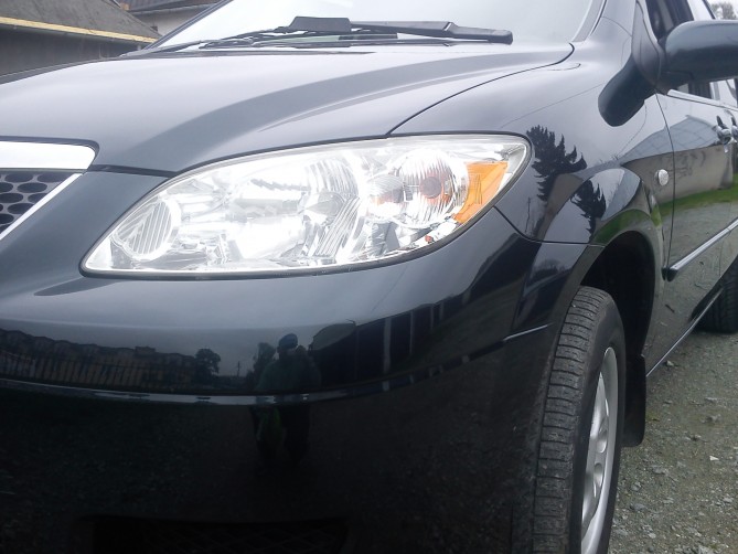

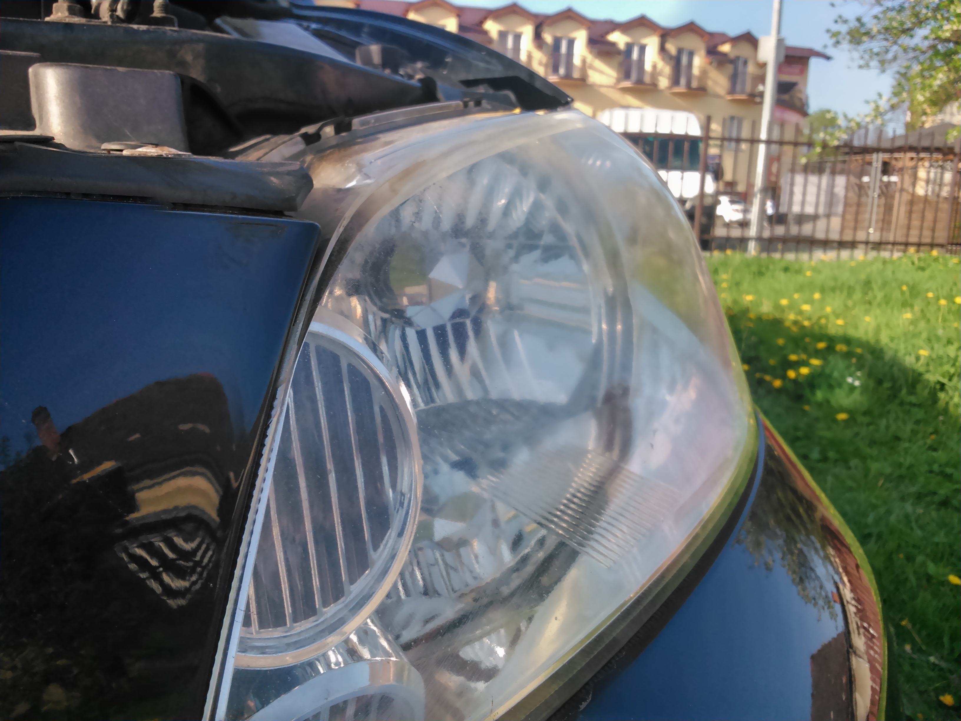

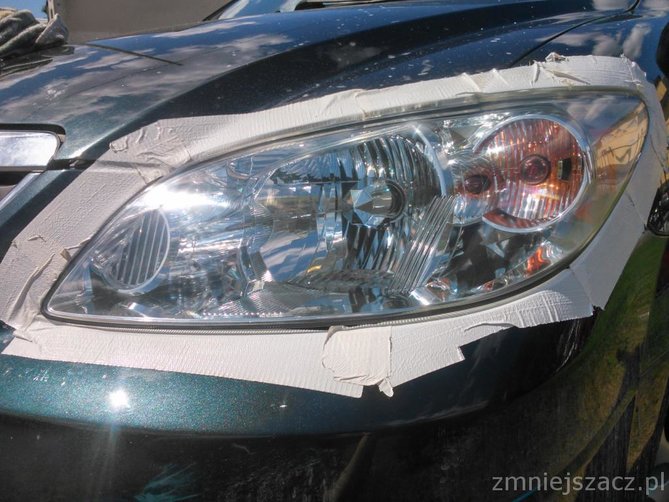

potem mała kosmetyka lamp...
niestety forumowy serwer się zbiesił i nie pozwolił wkleić kilku fotek (nie kumam
ogólnie lampy troszkę wyczyszczone, ale żadna rewelacja...

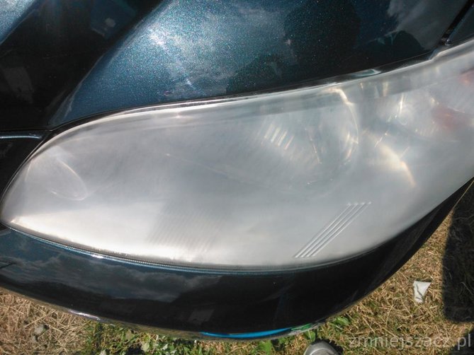

Na takie reflektory, to chyba tylko papier wodny, a po zabiegu jakieś mleczko ochronne przeciwko UV albo coś podobnego, żeby zabezpieczyć. Bo choć jest lepiej niż było, to wciąż nie można powiedzieć żeby było dobrze. Ewentualnie można spróbować jeszcze pastą do zębów wypolerować. Teraz jak już są mniej matowe to istnieje szansa że pasta da radę. Koszt niewielki, a spróbować można. Jak nie pomoże to już raczej tylko polerka papierem. Ja u siebie czyściłem pastą i na moje oko efekt był, chyba że po prostu chciałem widzieć efekt i dlatego go zauważyłem. W każdym razie planuję u siebie zabawę z papierem wodnym, bo o ile nie są pożółke (staram się dbać o reflektory-uraz po braku światła w 626) to przy zapaleniu świateł widać że pojawia się taki osad na drodze strumienia światła. Ale gdy światła są zgaszone to są przejrzyste. No i ponadto pojawiły się drobne zarysowania. Jak niedługo będę miał chwilę czasu to się tym zajmę. A i tobie polecam, bo twoje reflektory po czyszczeniu wyglądają i tak gorzej, niż moje gdy są brudne
Koszt niewielki, a efekt będzie widoczny na drodze na 200%. Do tego dobre żarówki, np tungsram megalight +120% (dla mnie nie ma lepszych) i w nocy jest dzień. Naprawdę. MPV ma naprawdę dobre, daleko świecące reflektory. Pod warunkiem dobrych żarówek i dobrego stanu reflektorów.

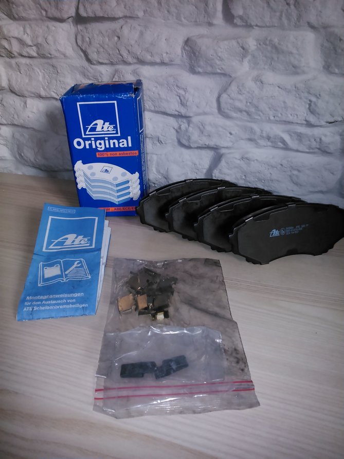

z końcem czerwca wymienione klocki Ate (155zł.) i przetoczone tarcze (50 zł) robocizna 80 zł.

i ciekawostka na koniec, niestety zawieszki do kibelka nie pomagają przed szkodnikami
na szczęście chciała się tylko chyba ogrzać
kabelki całe
trzeba z sierścią pieska spróbować...

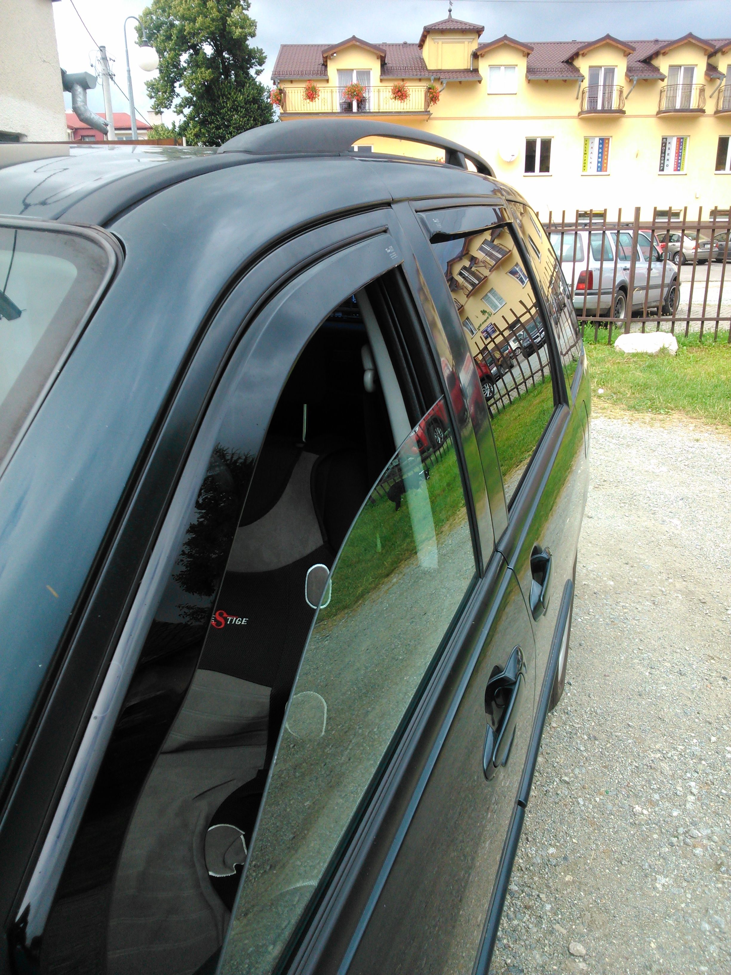

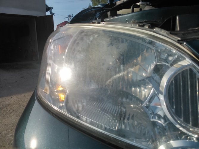

jak pisałem wcześniej, zrobiłem poprawkę czyszczenia reflektorów...

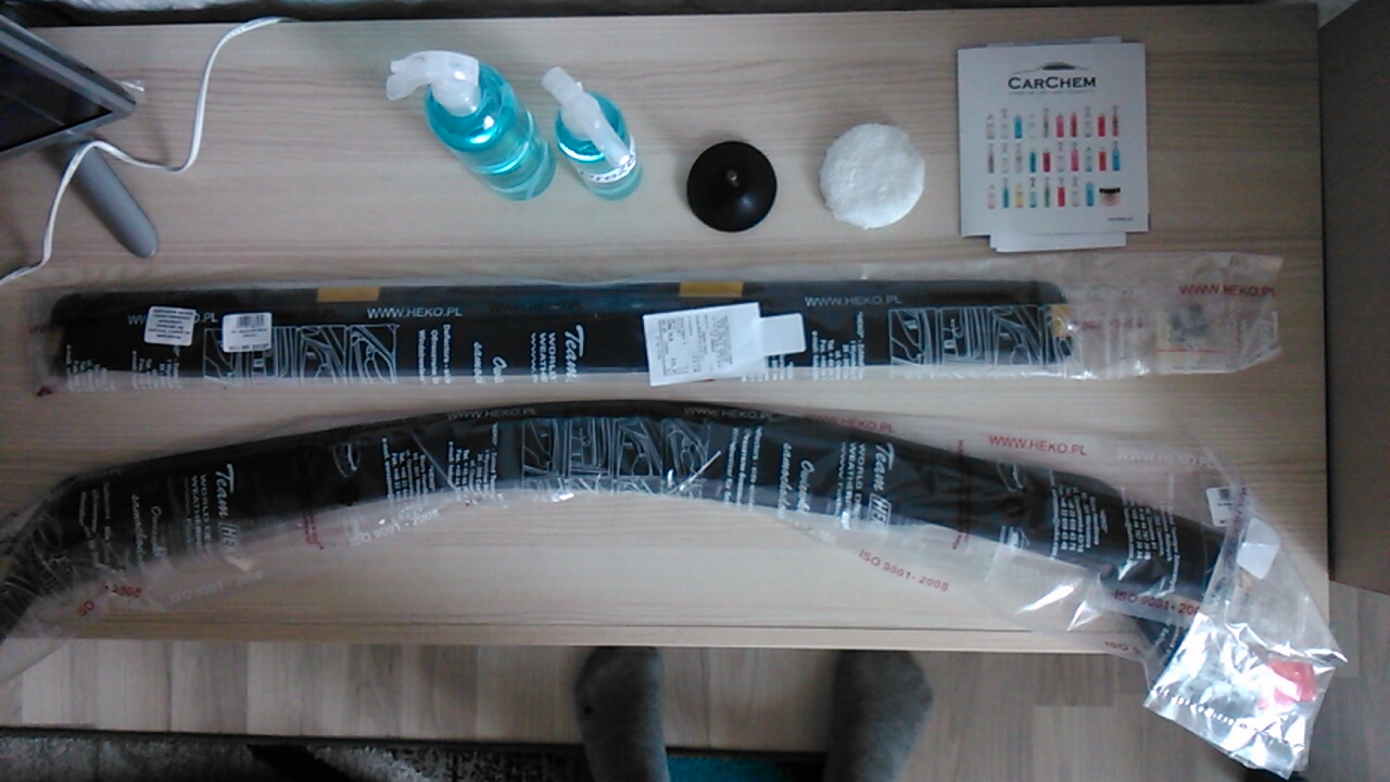

zamówiłem krążek polerski, w międzyczasie doszły owiewki HEKO .
Serwis klimatyzacji (komplet)
zmatowione papierem wodnym (cztery różne gradacje)
doopy nie urywa, ale jest poprawa
owieweczki, fajna sprawa w czasie deszczu...
trzeba się przyzwyczaić i uważać na ciasnych zakrętach, bo słupek zrobił się troszkę grubszy ...

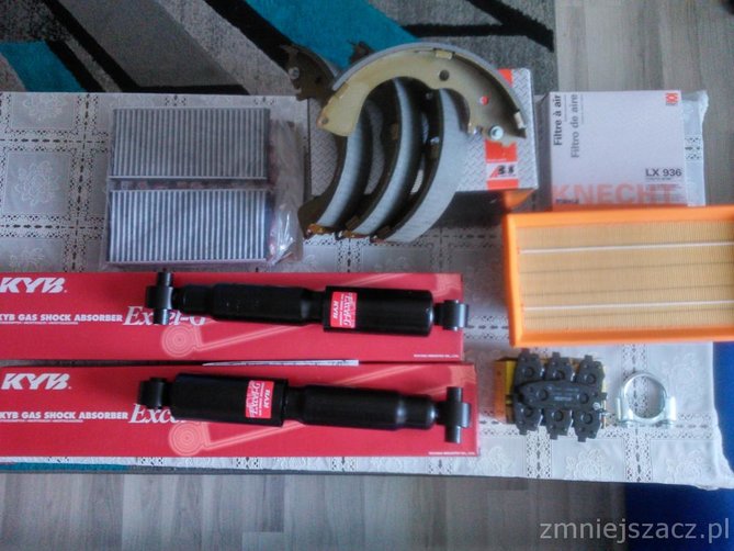

paczka od iParts
amorki Kayaba, klocki Textar, szczęki ABS i parę dodatków... filtr powietrza KNECHT, filtr kabinowy węglowy Ashika...

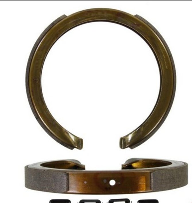

dobry wieczór.

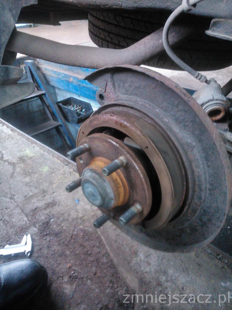

niestety zaliczyłem małego ZONKA

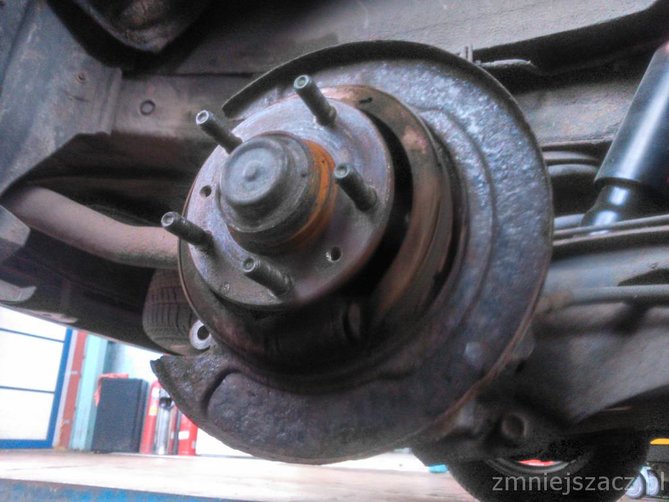

zamówione szczęki hamulcowe hamulca ręcznego okazały się nie do mojego modelu
według wszystkich czarodziejów i ksiąg magicznych (katalogi) szczęki do mojego wyglądają tak...
mechanik próbował zamówić część na własną rękę niestety nie udało mu się
mam jakiś dziwny model
bo szczęki do mojego auta mają wyglądać tak...
dowód ...
najdziwniejsze że wszystkie opisy tych szczęk są od modelu 2004 i pasują do innych modeli Mazdy...
ja mam 2003

wszystko pomierzyłem, zamówiłem i na szczęście pasują jak rękawiczka
niepasujące wróciły do iParts ( swoją drogą pan był baaardzo zdziwiony) a pieniążki do mnie...
na początku października wypadał przegląd, pan Radek (diagnosta) zauważył niewielkie zużycie niektórych części zawieszenia nie wymagające na tą chwilę wymiany, ale jak to ja w gorącej wodzie kąpany ( wszystko ma być TIP-TOP
) mówię...zamawiamy...wymieniamy...
i tak trafiło...

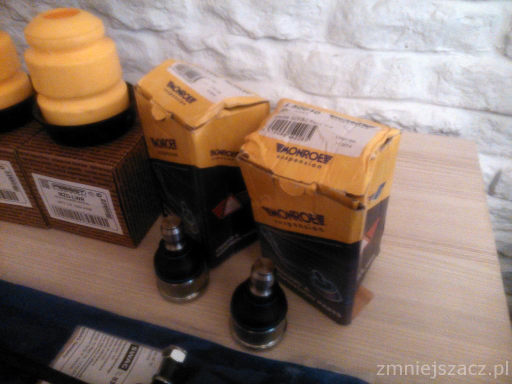

– łącznik stabilizatora SWAG
– sworznie wahacza MONROE, dwie szt. (tylko do jednego można było się przyczepić
– tuleja wahacza (dla wahacza poprzecznego)
– szczęki jakiejś firmy (nieważne...ważne że pasują i działają jak wściekłe
i deser...
odboje tylnych amorków, których nie wiedzieć dlaczego w ogóle nie było
czy tak z fabryki to cudo wyjechało
koszt stówka za sztukę...masakra ...
dowód ...
i deser...
zawsze się zastanawiam, dlaczego opakowania na części są tak zmasakrowane

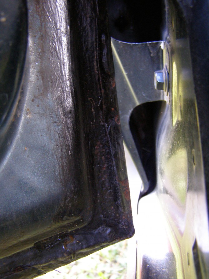

hej i ja zaczynam walczyć z rdzą w mazdzie mpv
zaczynam od poniedziałku piaskowanie , podkład, i lepiki .....
Kupiłem MPV po lifcie i naprawdę wymaga ratowania spodu
Co do odbojów amorów tył (byczych jaj)
z mojego doświadczenia odpadają same z powodu korozji i zostaje tylko metalowy talerzyk a mięso zostaje wypchnięte przez rdzę. Miałem już 2 MPV i zaobserwowałem to na własnych autach
w obecnej też już nie ma
gdzie je kupiłeś ?
gdzie je kupiłeś ?
