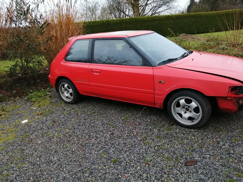

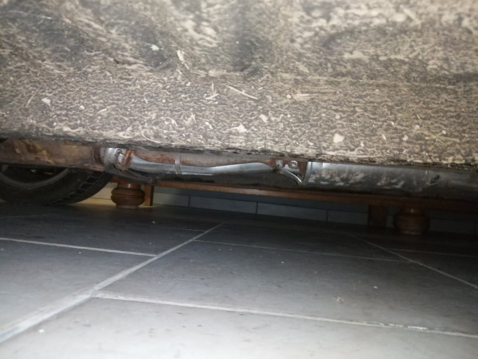

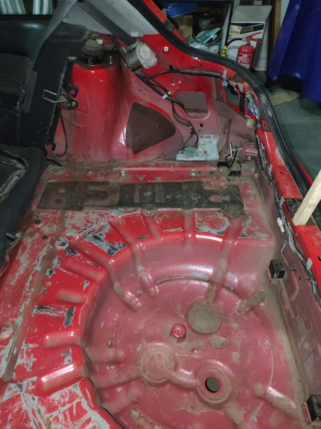

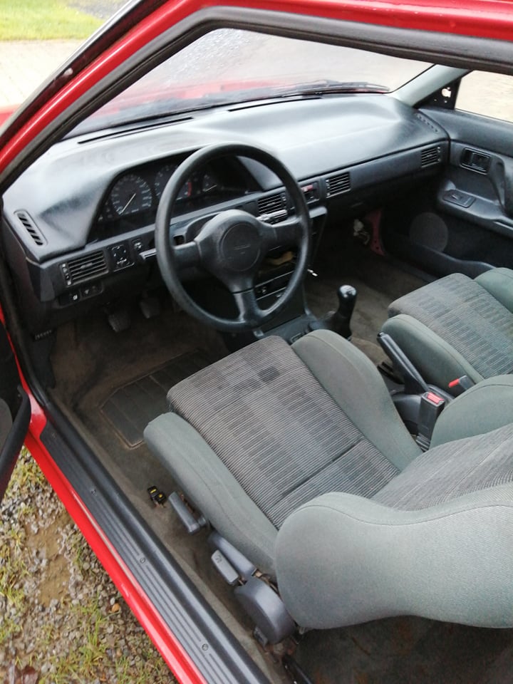

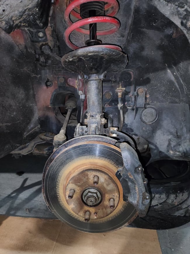

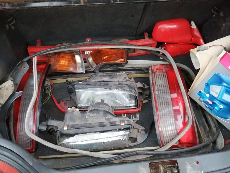

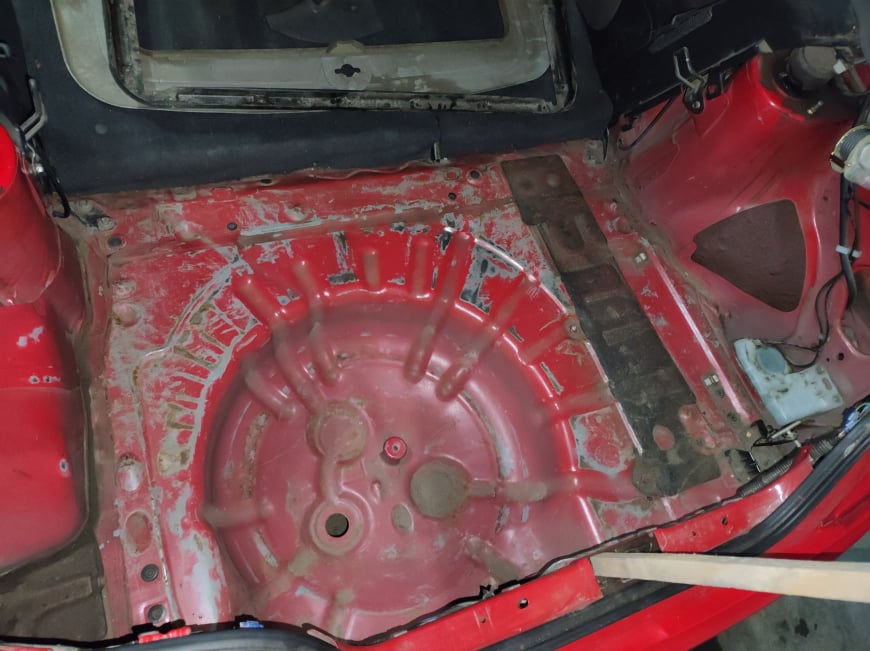

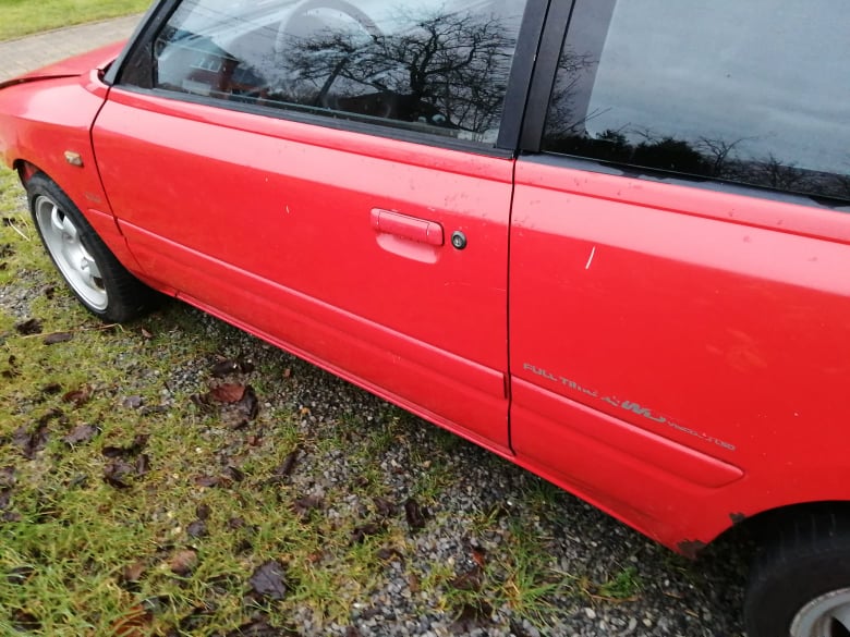

Pacjent Mazda 323 BG GTX. Stały napęd 4 x 4 i silnik 1.8 BP + Turbo , Moc seryjna 165 KM. Pacjent z 1991 roku zakupiony w Belgii dzięki Piotr Gromek . Bije się cały czas z myślami czy zrobić z niego " ala GTR" czy zostawić w serii . Oto kilka zdjęć przedstawiających stan auta i blacharki.
Dane :
Mazda 323 BG GTX
Produkcja – 1991 r.
Przebieg 2022 r – 191326 km
Napęd 4 x4 LSD

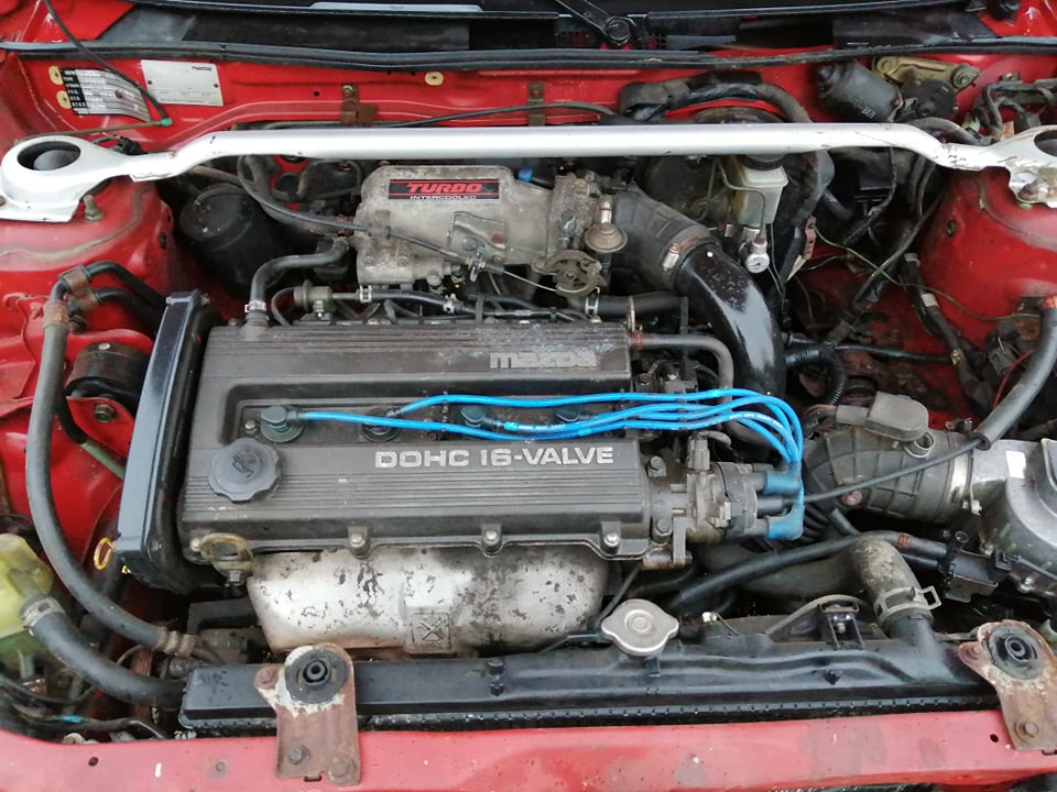

Silnik BPT 1.8 BP + Turbo IHI
Zawias Spreżyna obniżająca do 4 x 4
Hamulce seria
Plany :
– poskładać brakujące elementy
– nowe opony
– nowe felgi
– kupić nowy dach ( podsufitkę )
– zmienić lampy na ori z GTX przedlifta
– nowe naklejki na karoserię DOHC Turbo
– wymienić świece i rozrząd
– wymienić filtry i oleje ( skrzynia , silnik , napędy )
i na pewno wyjdzie jeszcze 2 razy tyle w praniu

Jak zostawisz w oryginale to będzie nabierała wartości jak poprzerabiasz to wiadomo że ograniczasz sobie potem sprzedaż.

Też jestem zwolennikiem zachowania serii, ewentualnie jakieś wysilenie mechaniki która już tam siedzi. Pompa paliwa, wtryski, turbo, to wszystko jest w stanie ogarnąć więcej niż seryjne 165km. Można pokazać na co stać to auto zostawiając oryginalne graty.

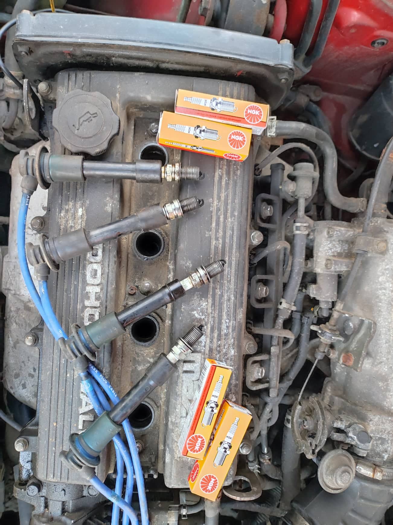

z najważniejszych informacji GTX żyje i jeździ
udało się odpalić auto :
– zalano 15 litrów paliwa bo susza w baku
– wszystkie bezpieczniki sprawdzone

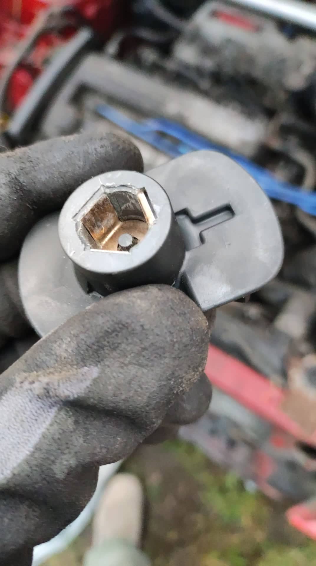

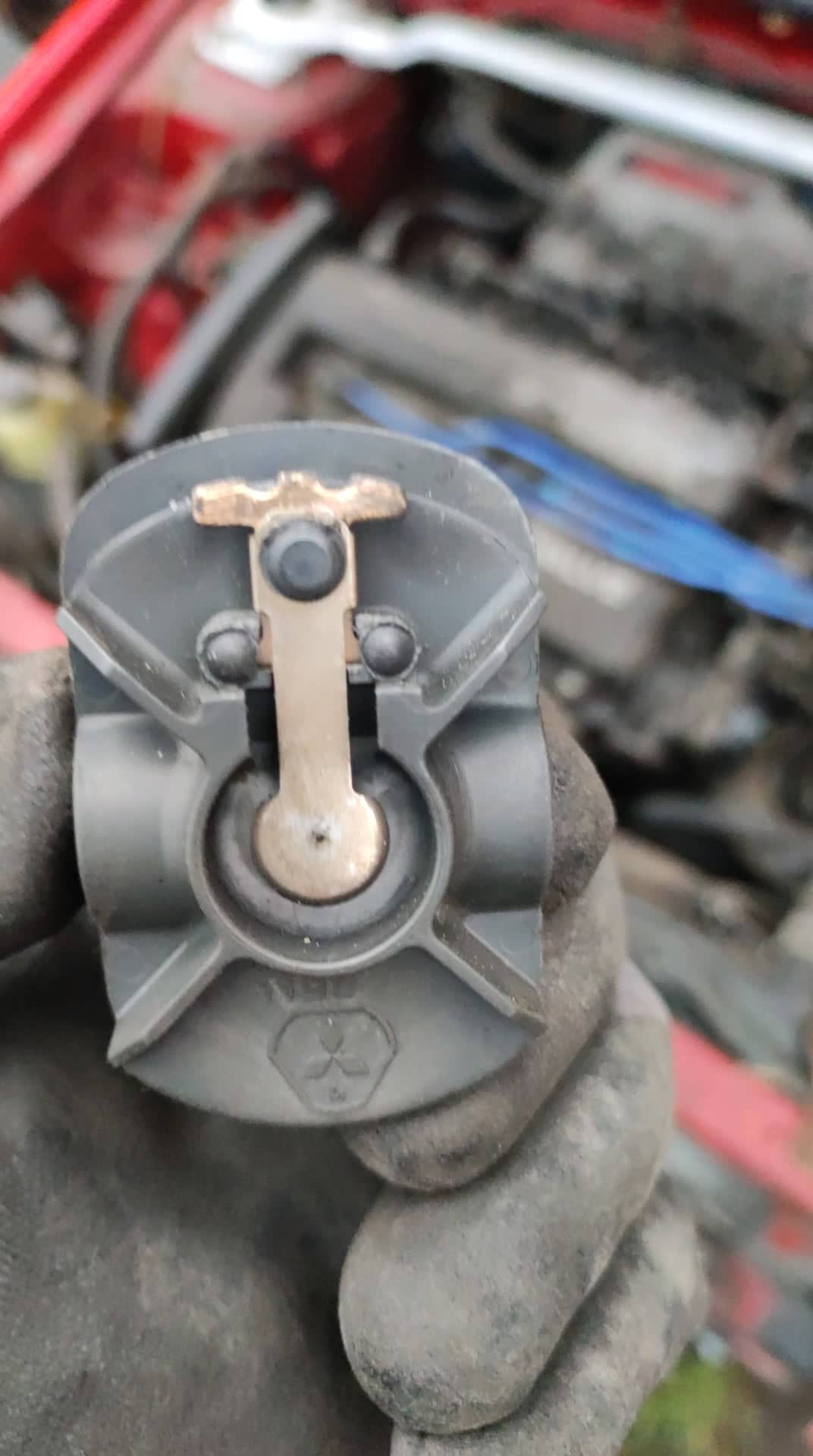

– aparat zapłonowy wyczyszczony
– wszystkie styki , palec , kopułka , przewody sprawdzone
– wpadły nowe świece
No i auto odpaliło od strzała
dziś zmieniam opony , nowy płyn do chłodnicy wody i rozruszamy babcię

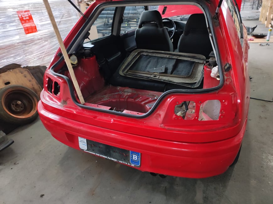

Postprzez DARO MAZDA 323 » 31 sty 2022, 07:54
W końcu mogę wjechać do garażu

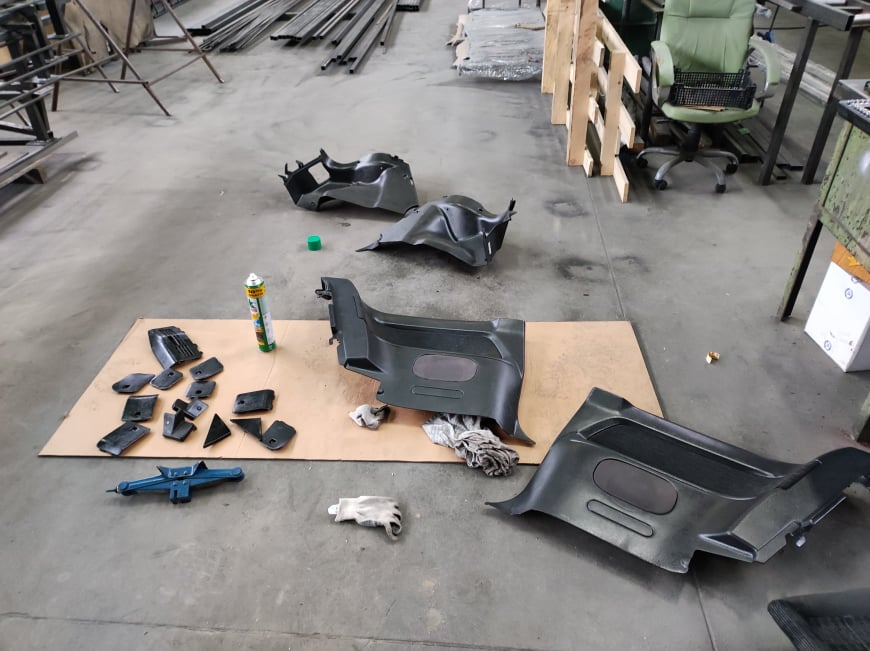

no to spędziłem miniony weekend na pracach majsterkowych
zaczynamy od tyłu auta

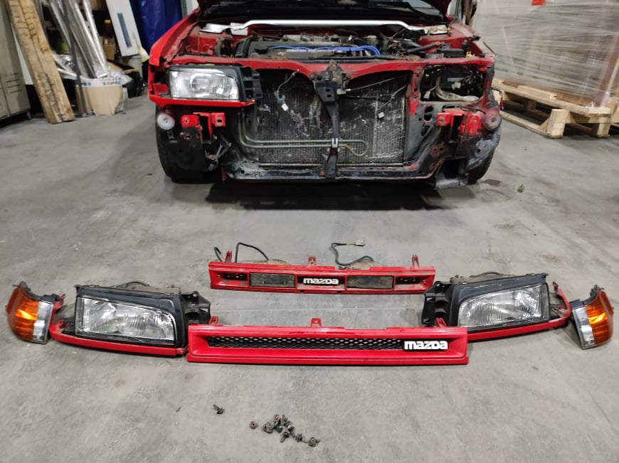

– zmieniłem lampy i blendę na przedliftową
– wymieniłem podnośniki tylnej klapy
– wymieniłem uszczelkę bagażnika

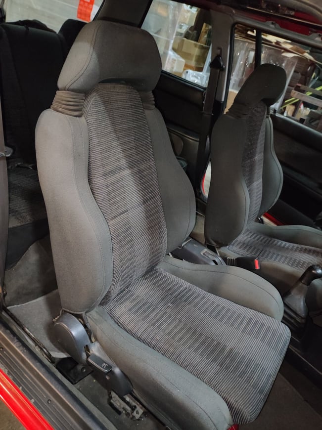

– uzupełniłem spinki , plastiki wnętrza
– zamontowałem pasy i lusterka
– wyczyszczone i odkurzone całe wnętrze nadkola , drzwi , bagażnik
– skompletowana i złożona tapicerka
– wymieniłem i uzupełniłem wszystkie żarówki

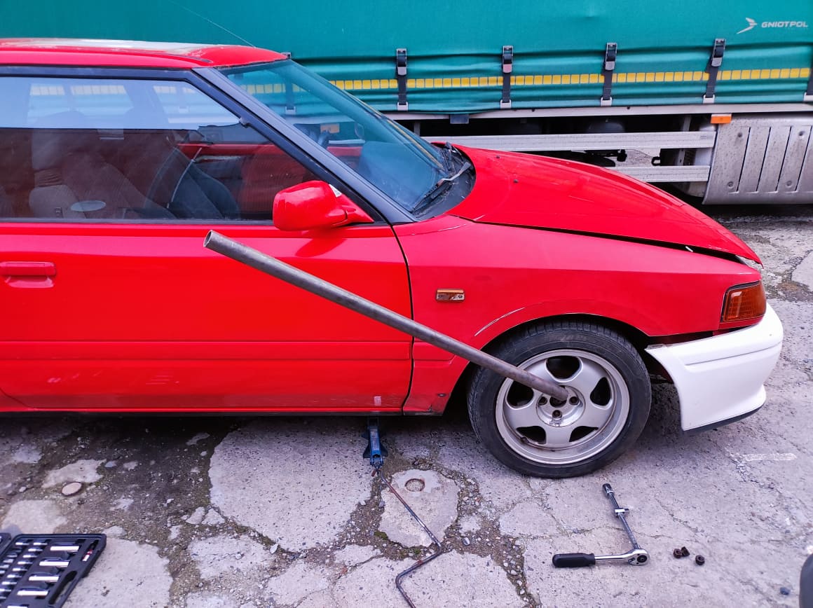

Postprzez DARO MAZDA 323 » 31 sty 2022, 17:25

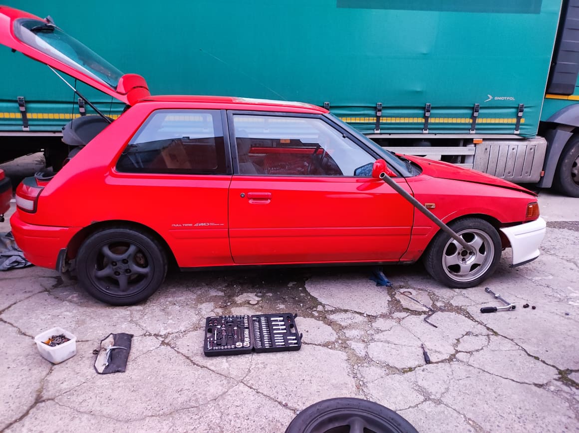

Dziś zabrakło czasu zmieniłem tylko 18 letnie opony z felgami na coś nowego
nie sparciałego i coś co trzyma ciśnienie
Wpadły alu z Mx5 słoneczka 6jx15 4 x 100 do tego 4 Semisliki 195 50 15
Do odkręcenia śrub podchodziłem 2 dni .
WD40 przegryzało rdzę na gwincie . Stary dobry sposób siła x ramię i poszło.
Jutro kolejny dzień walki ....

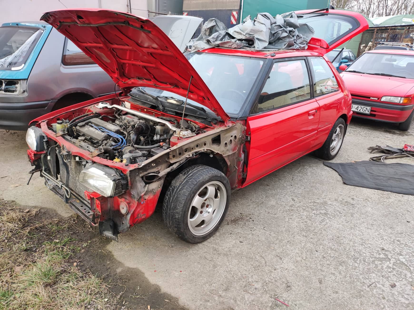

Postprzez DARO MAZDA 323 » 2 lut 2022, 14:42

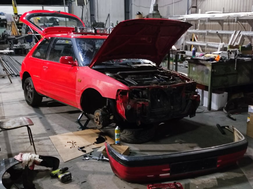

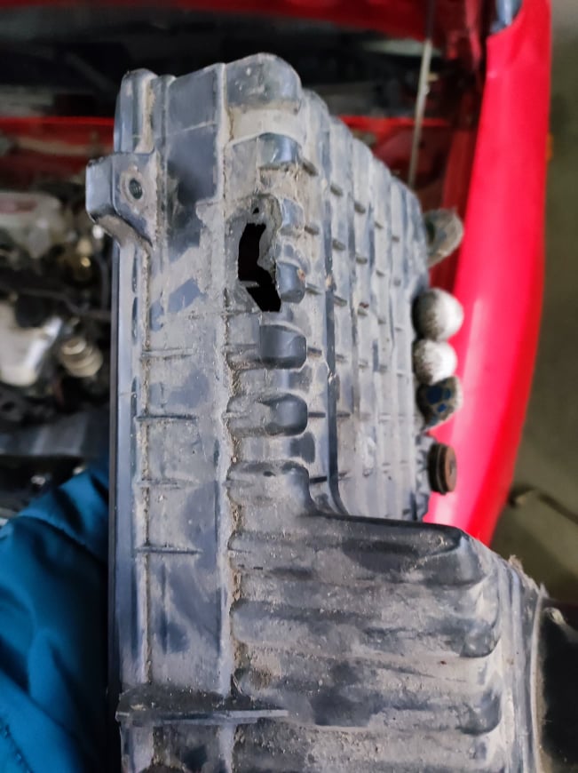

Kolejny wieczór w hali
– Montaż błotnika
– montaż nadkola

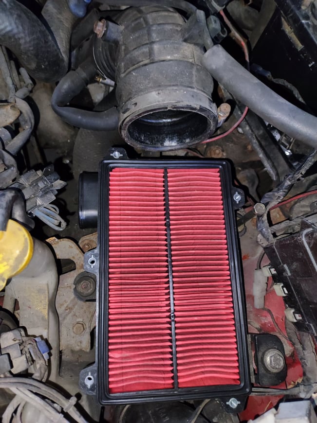

– wymiana obudowy filtra powietrza ( była pęknięta )
i co dziwne 1.3 bezyna ma ten sam wkład ( filter ) co 1.8 Turbo
– czyszczenie i konserwacja profili pod maską
– uzupełnianie połamanych spinek

Postprzez Szyna » 3 lut 2022, 21:32
Hamulce ori czy zakładasz większe ?
