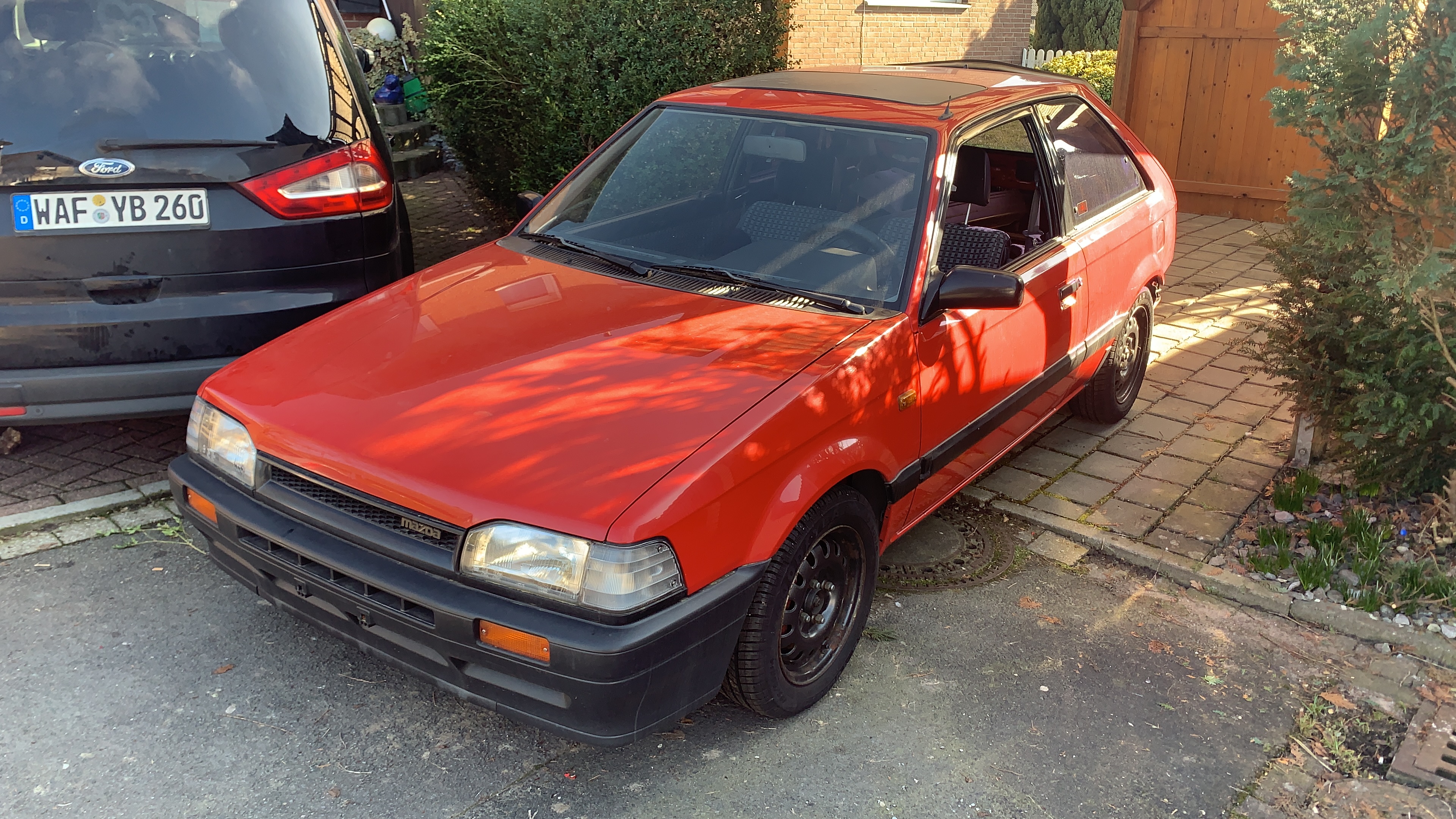

Witam wszystkich.
Kupiłem auto na które polowałem od kilku lat aż w końcu się udało dostać coś w dobrych pieniądzach.
Nie jestem mechanikiem ani wielkim fanem motoryzacji ale ten model stał się moim ulubionym. Zaczynałem od 1.3 na gaźniku w gazie ech to były czasy.

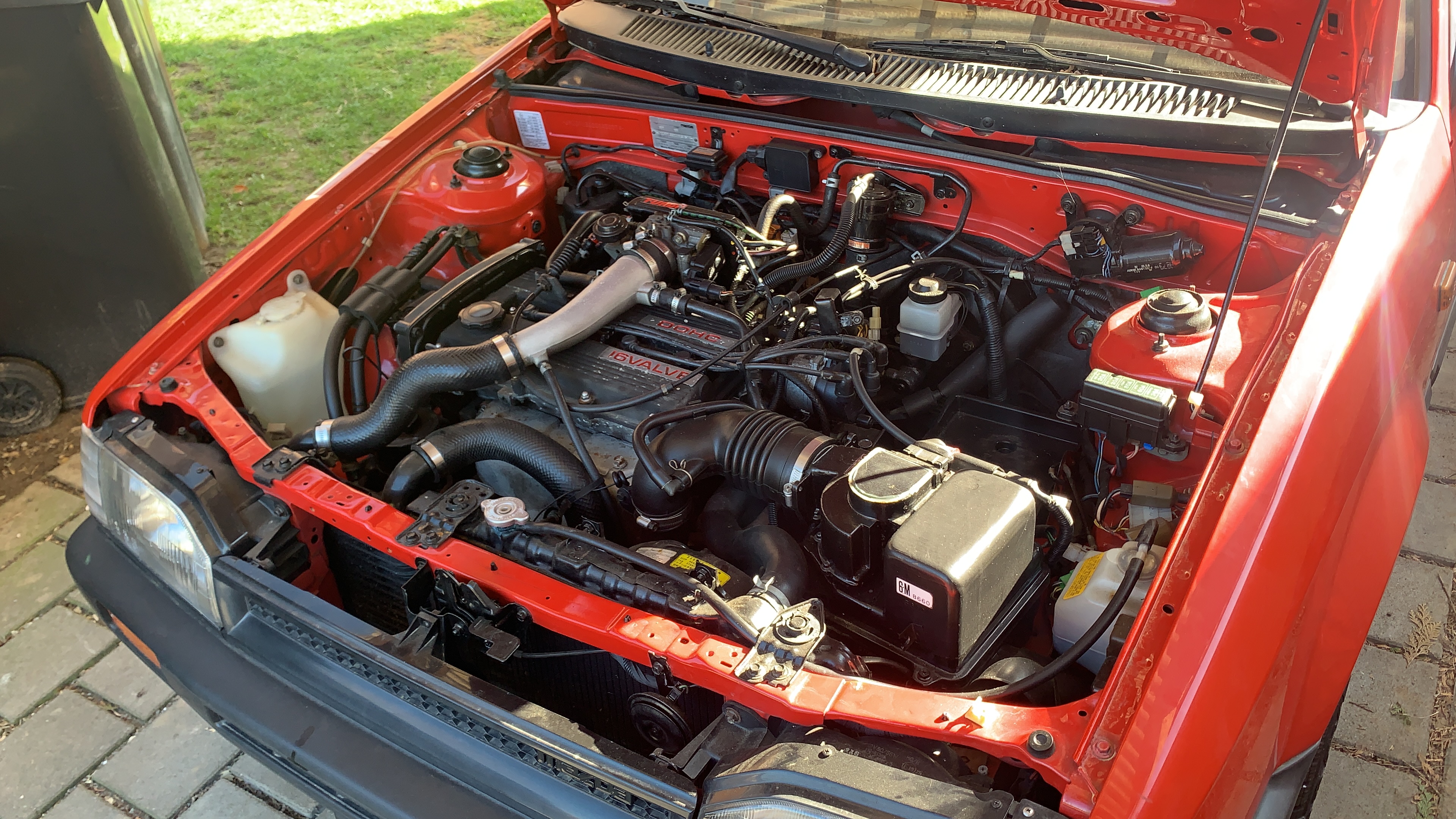

Auto jeszcze nie odpalane wciąż dokonuje rewizji i znajduje różne rzeczy które trzeba zrobić lub wymienić.

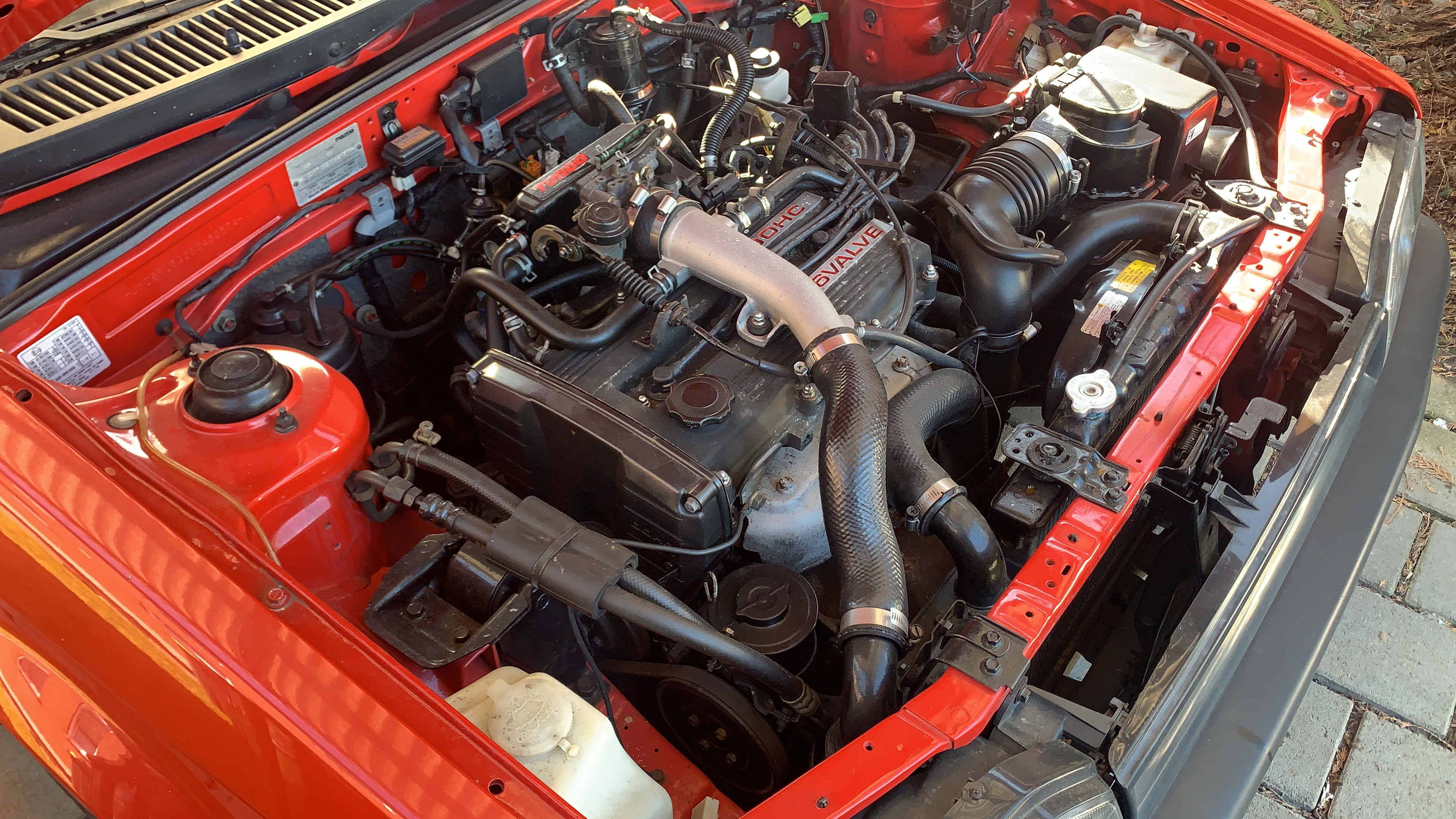

Środek niezniszczony pod maską super, stan blacharski idealny, jak widziałem koło 15 sztuk BF to zawsze był problem z blachą, tu jest świetnie już wiem, że w zimę nią na drogę nie wyjadę.

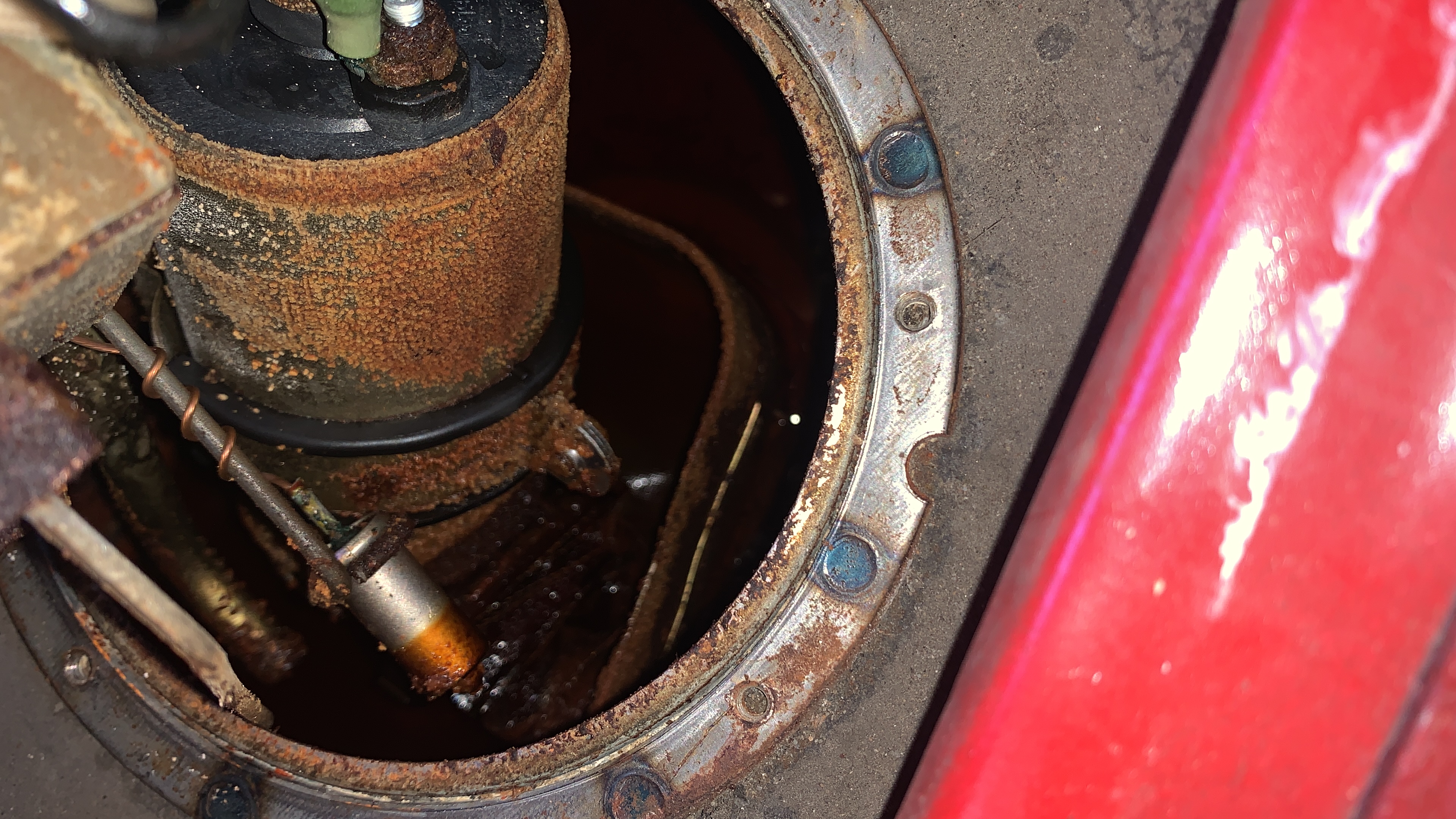

Zbiornik paliwa – kilka litrów czegoś co kiedyś było benzyną.
Ale udało mi się w Estonii dostać nowy zbiornik za 115€ z przesyłką czekam aż przyjdzie.
Pompę paliwa udało się odblokować i uruchomić ale nie będę na niej nic próbował, jak przyjdzie zbiornik zamówię Wolbro 255.

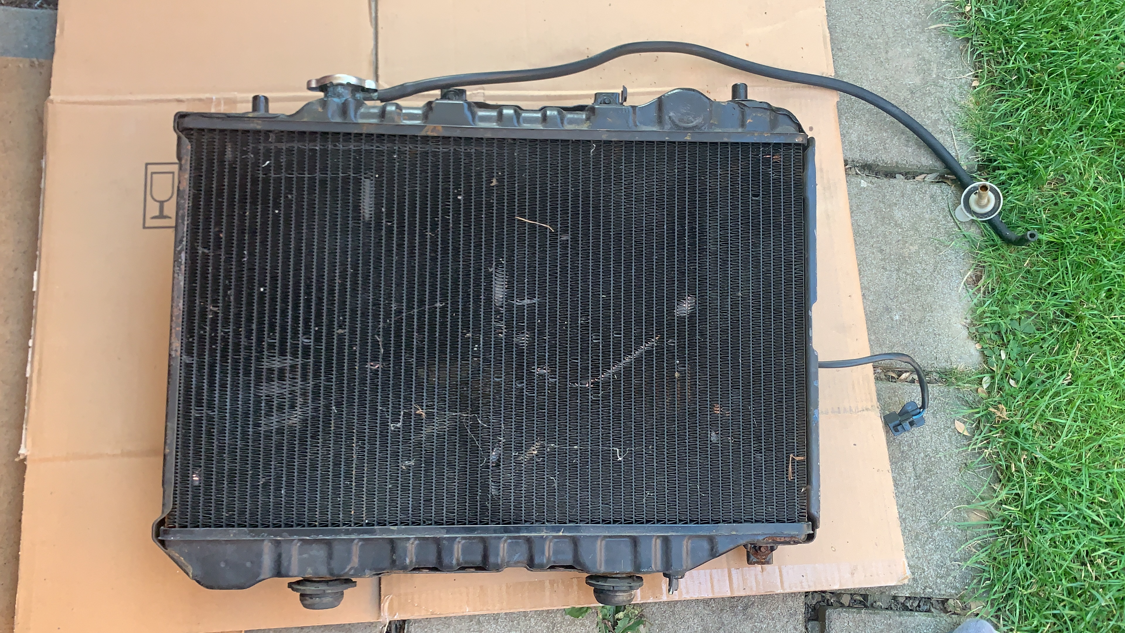

Chłodnica wody – na moje oko szczelna nie jest, syfu z niej wyleciało pokaźna ilość.
Ale na odpalenie i jako odstojnik reszty badziewia które stoi gdzieś w układzie się nada. Tak samo jak stara pompa wody która obraca się bez problemu.
Chłodnice udało się dostać, nowy oryginał czeka na ostateczny moment, kiedy cały układ będzie wolny od rdzy itp.

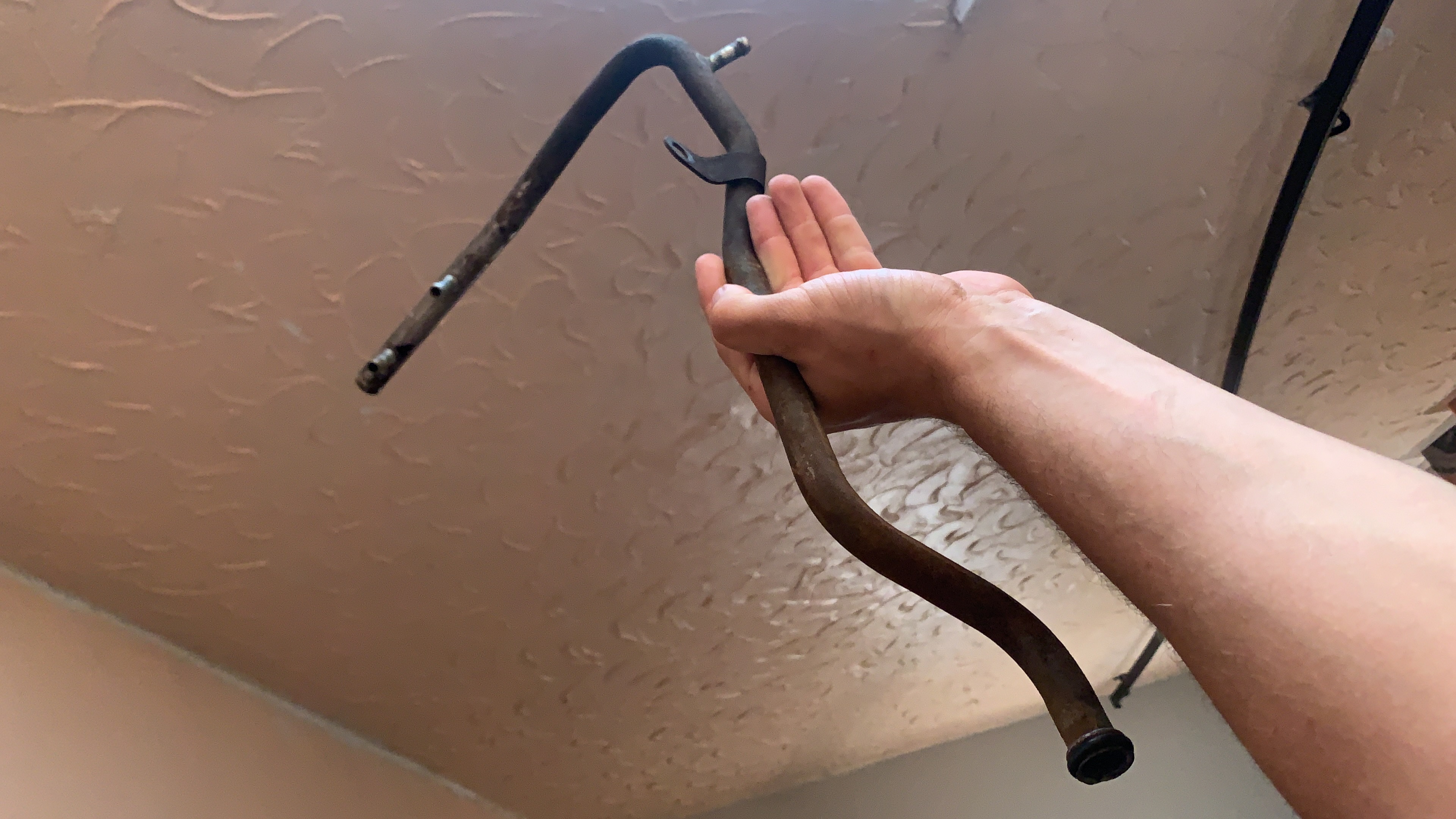

Magistrala wody ByPass jak by się to nie nazywało nie mogę znaleźć nowej
Stara przerdzewiała dziura przy króćcu i miękka ze palcem ja można wgniatać. Wysłana do zaprzyjaźnionego spawacza żeby zrobił ze stali nierdzewnej.

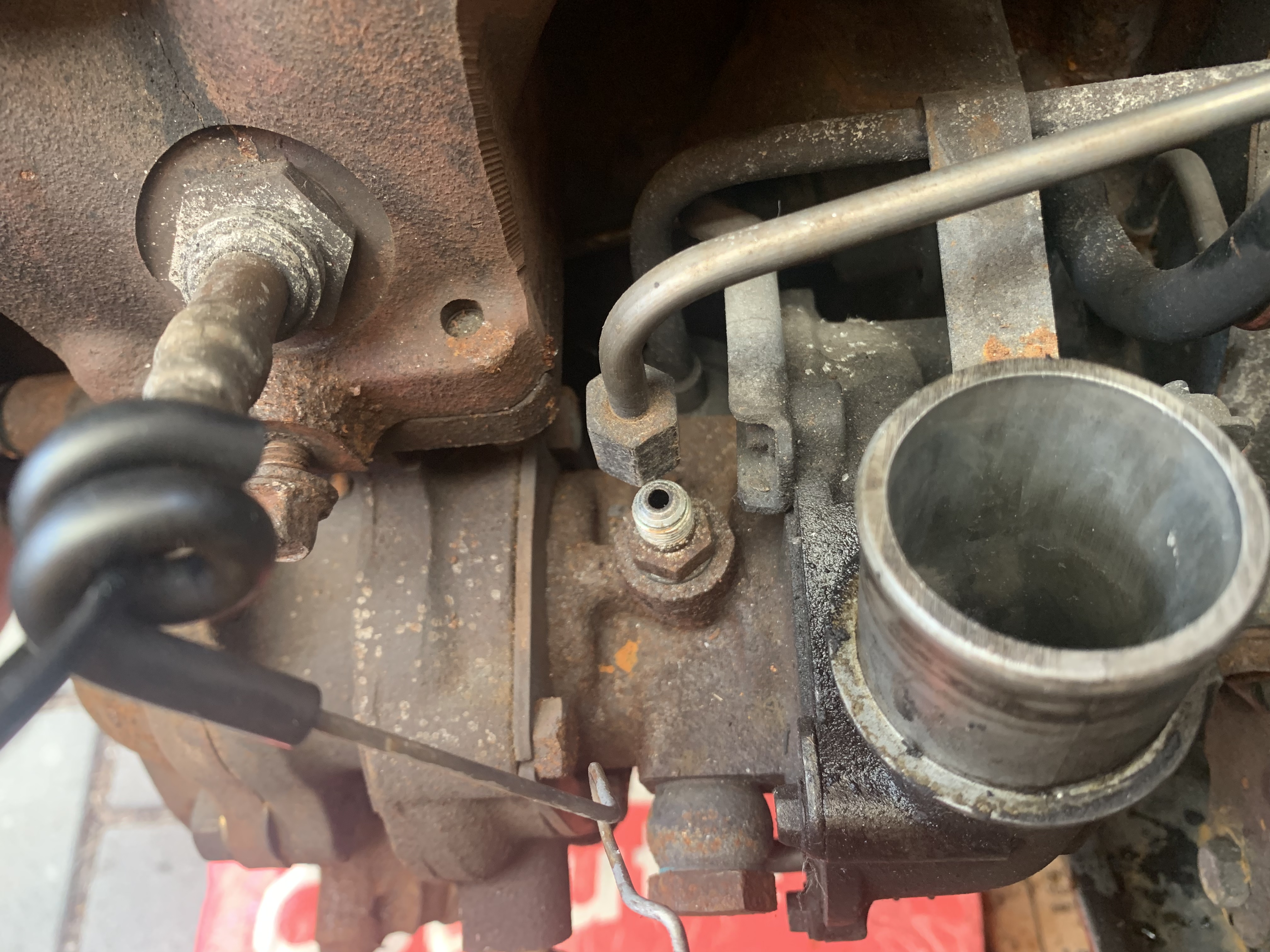

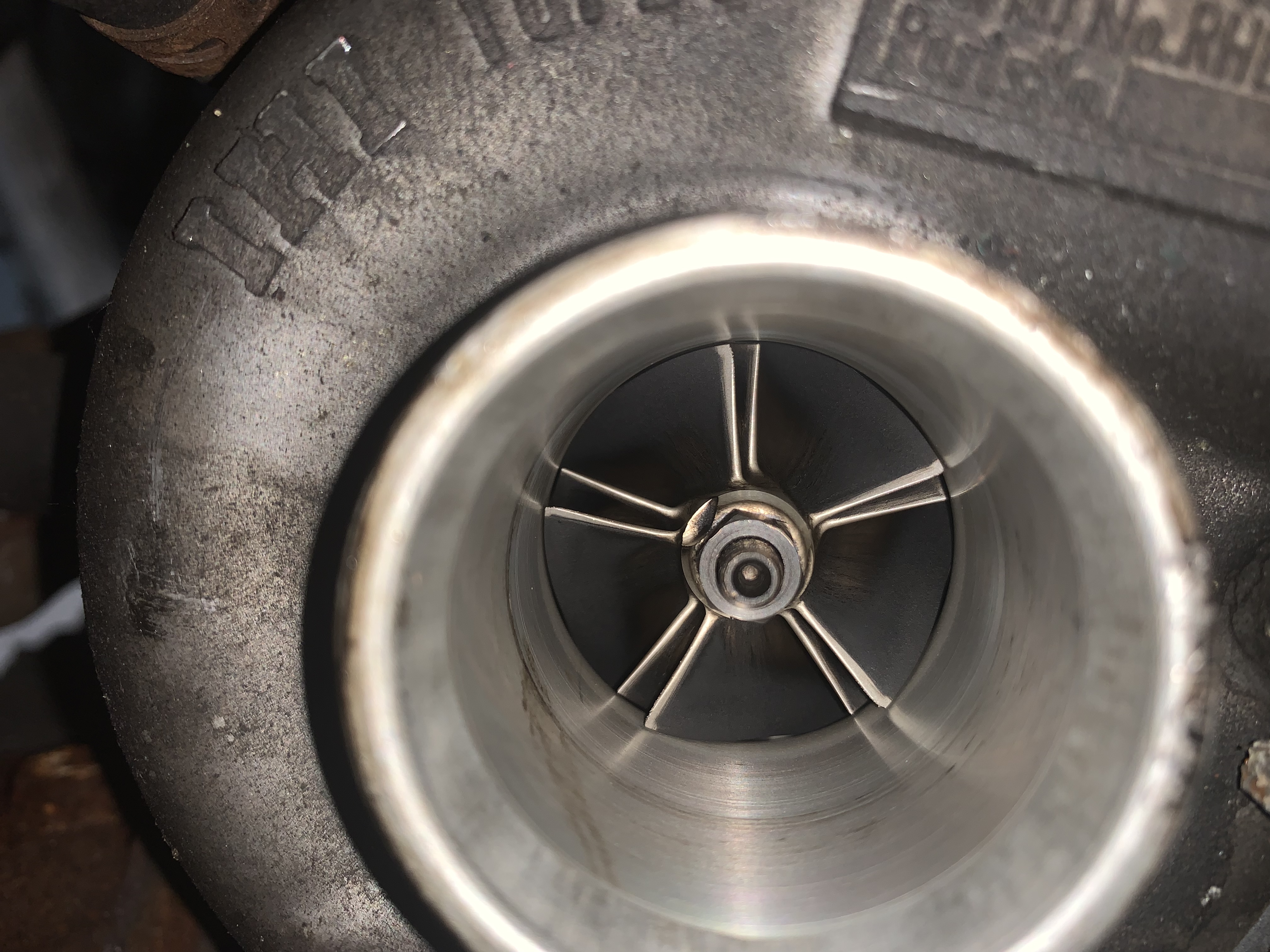

Turbina – wyglada ładnie kręci się lekko luzu nie wyczuwam.
Jak dostanie temperatury i nowego smarowania wtedy się okaże czy się nadaje do czegoś więcej jak regeneracji :)
Żeby się jej lżej ruszało po tak długim postoju podlałem jej świeżego oleju.

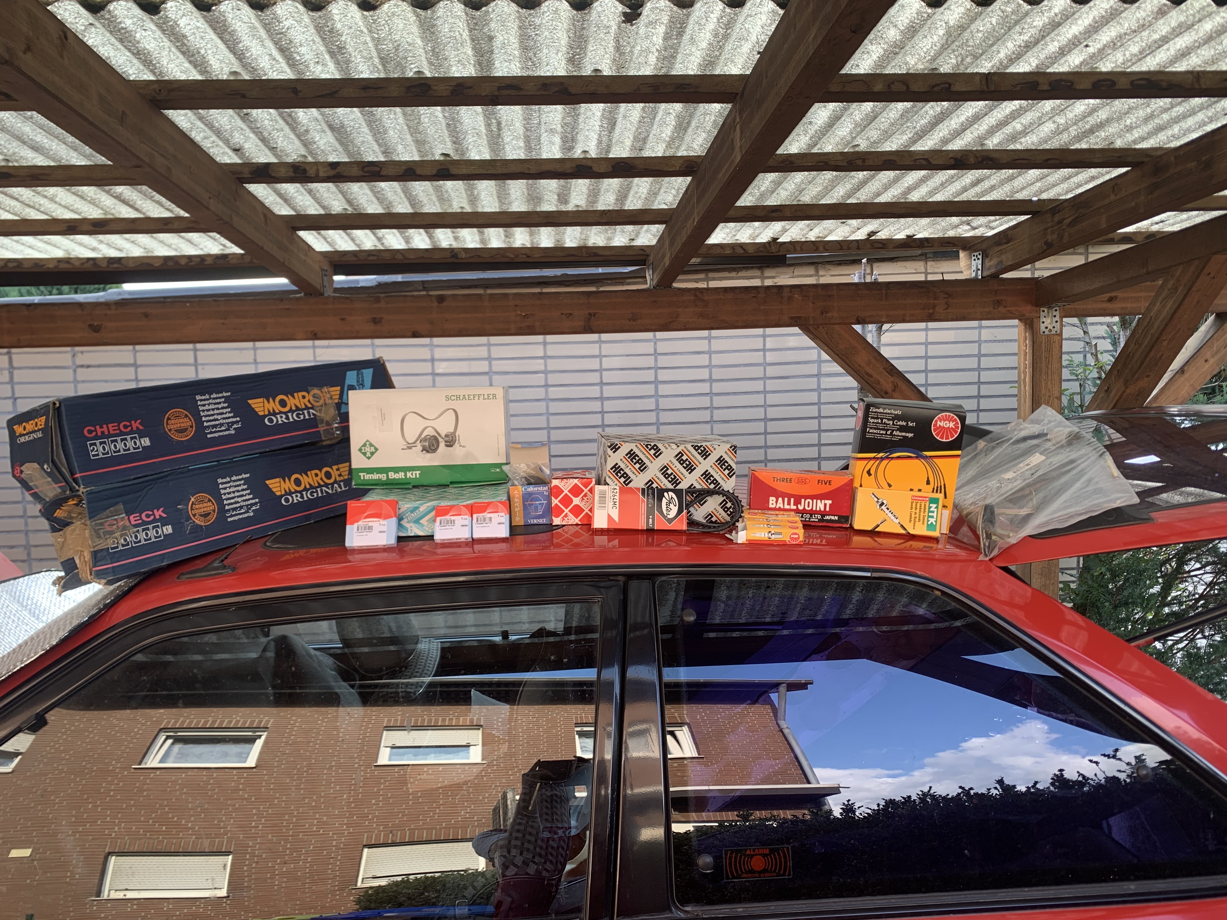

Narazie robót starczy, teraz był czas na jakieś zakupy. Części jest coraz mniej ale co potrzebuje udaje się znaleźć:
Przewody Ngk
Świece febi
Pompa wody Hepu
Komplet rozrządu nie pamietam marki
Pasek klinowy
Wszystkie simeringi korbowodu
Termostat 82 stopnie
Hamulce przód i tył tarcze i klocki 2 komplety była dobra cena
Filtr oleju i powietrza po pare sztuk
Amortyzatory monroe przód
I jakieś graty do zawiasu
Jak się coś trafia ciekawego to kupuje na zapas bo napewno się kiedyś przyda jak nie mi to może właśnie Tobie :)

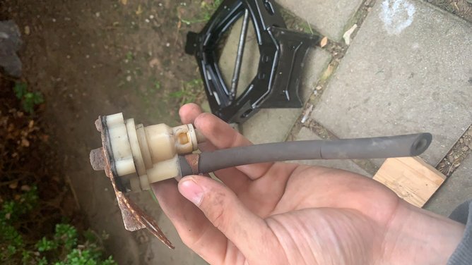

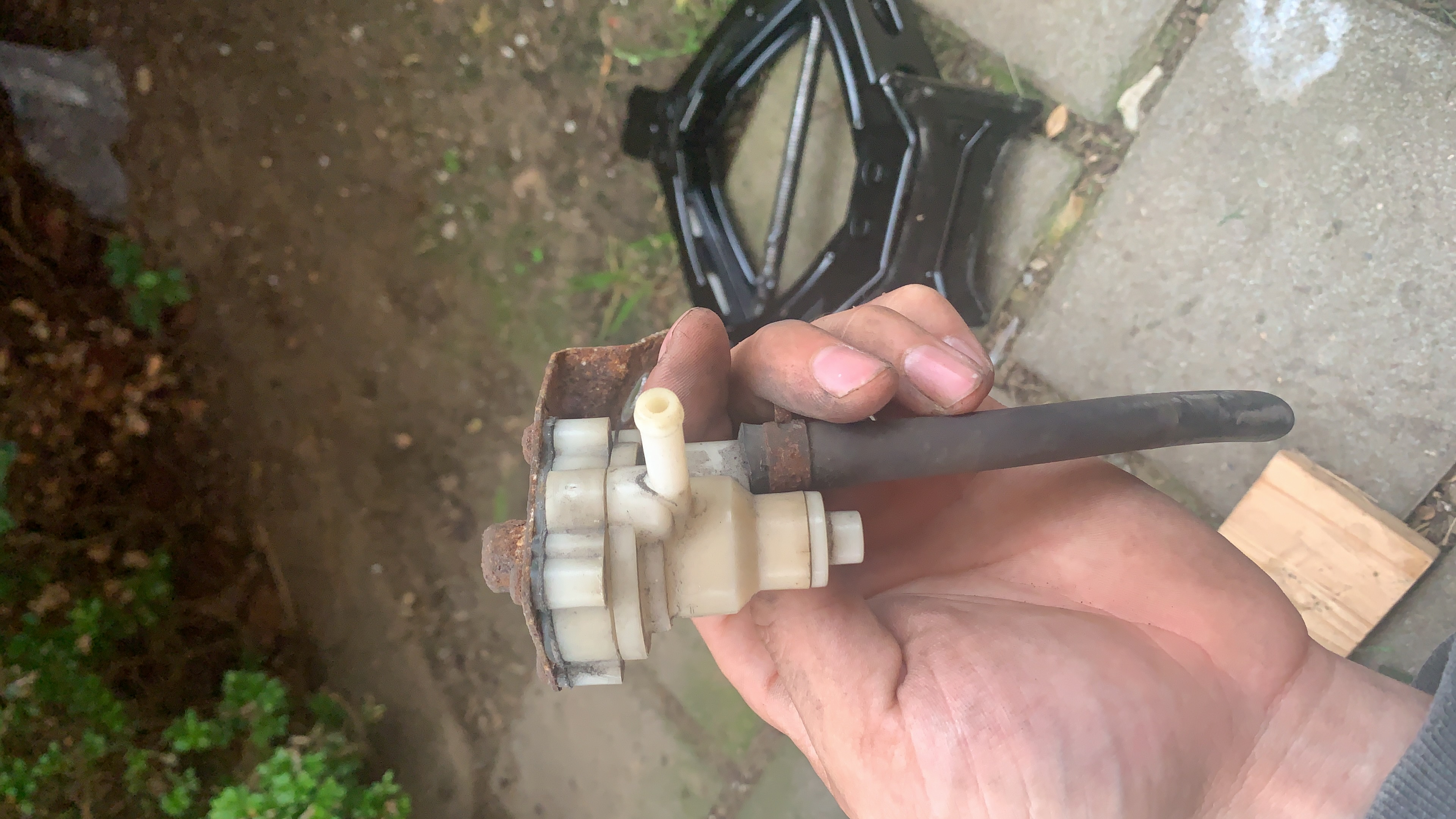

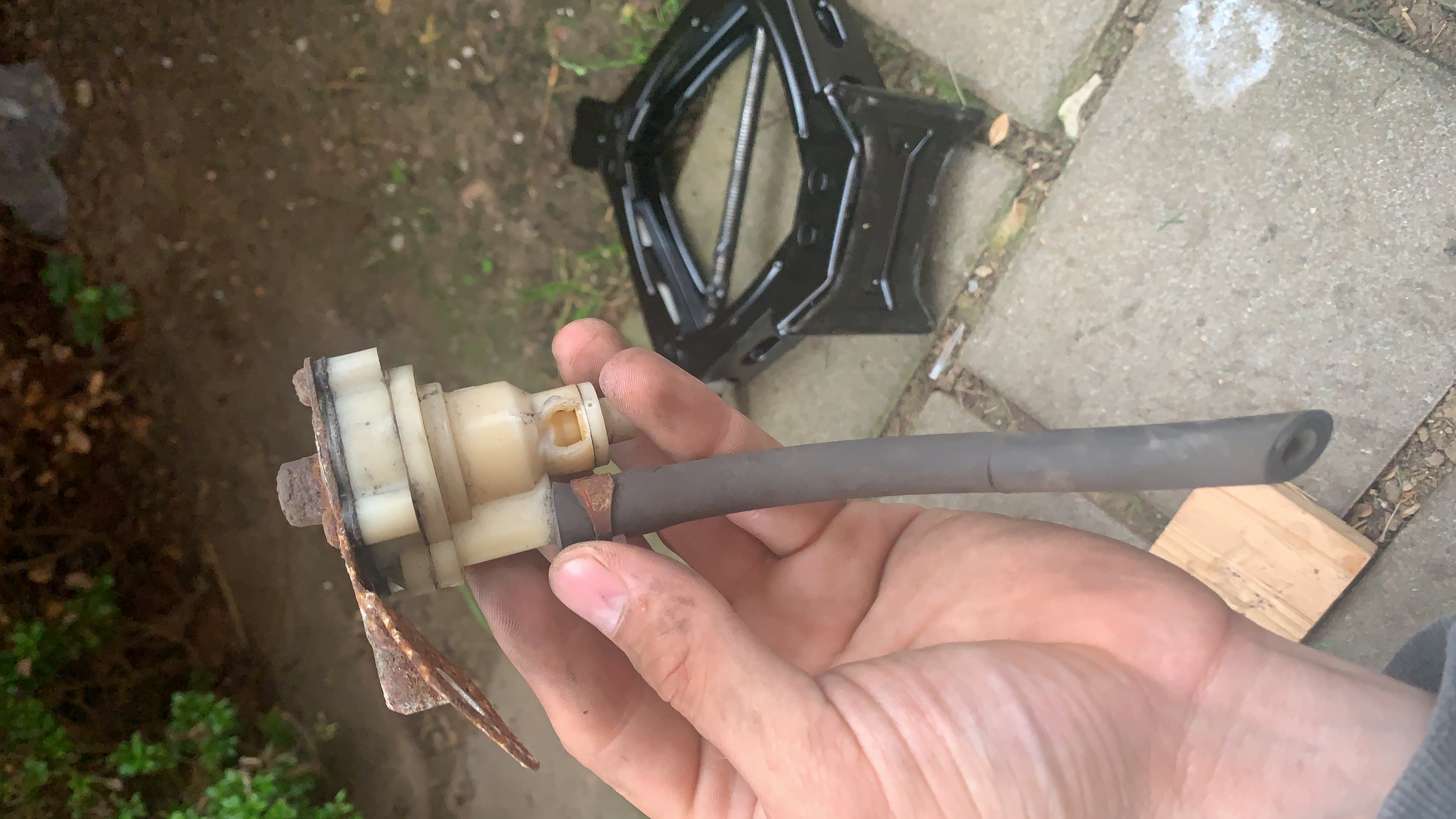

Przy demontażu starego zbiornika paliwa ułamałem końcówkę od zaworu paliwa (przeciwzwrotny) jeśli mnie pamięć nie myli.
Urwany króciec odpowiada za powrót do baku, jeśli ktoś może posiada taka cześć proszę o wiadomość priv. BF oraz BG na wtrysku maja to ustrojstwo.

Zbiornik paliwa i pompa paliwa do wyczyszczenia . \z tego co pamiętam to 1.6 BG miało tą samą pompę paliwa , Mazdy mają duży zapas w pompie.
co do chłodnicy wody wymyć opłukać ze 3 razy jak będzie lipa to zamówić tuningową aluminiową za 600 zł będzie na zaś pod większe moce

Jeszcze nie znalazłem tego plastikowego zaworu. Zbiornik paliwa już przyszedł, czeka na konserwacje barankiem.

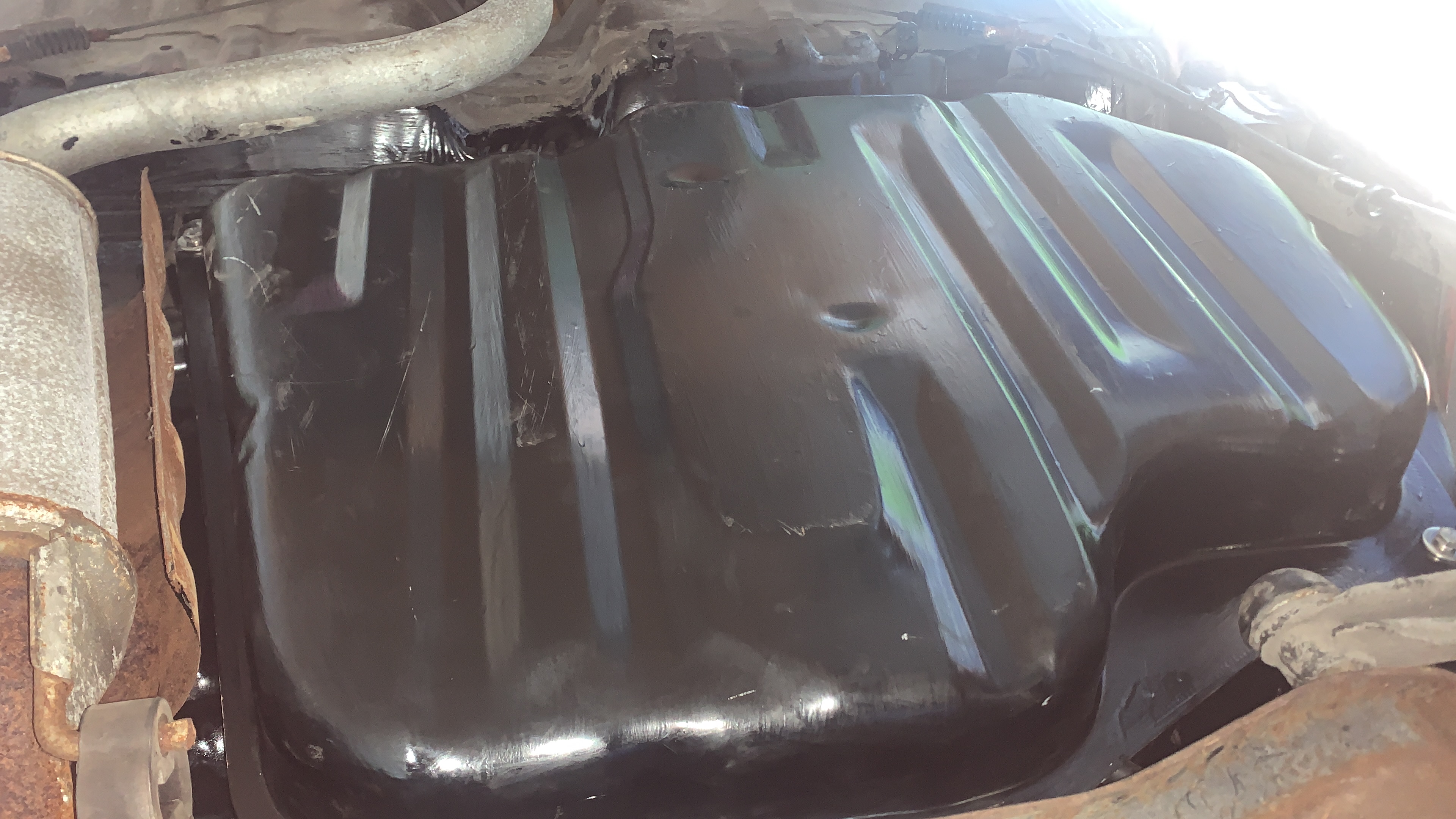

Postprzez Sturmir » 22 sie 2021, 18:24

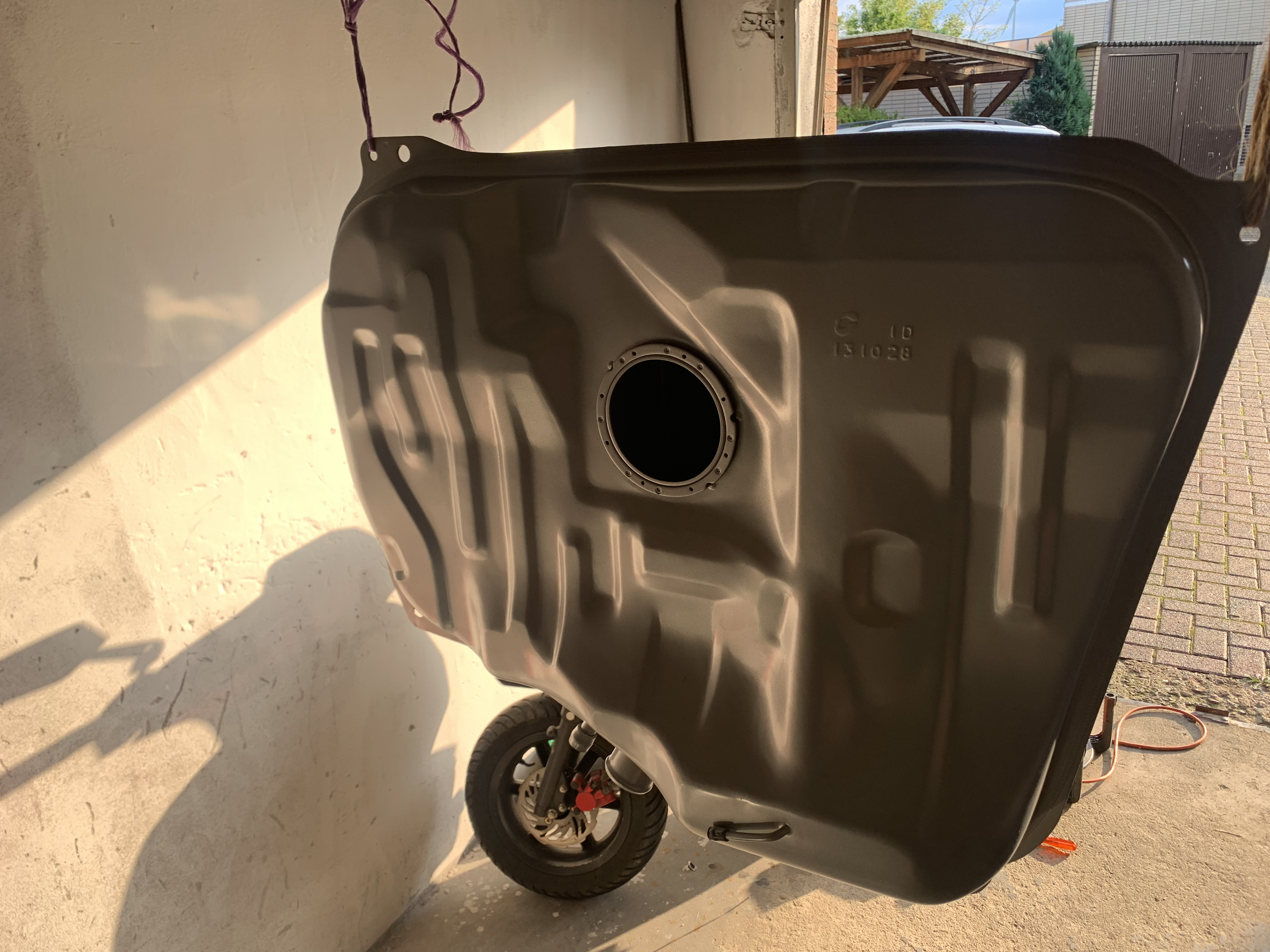

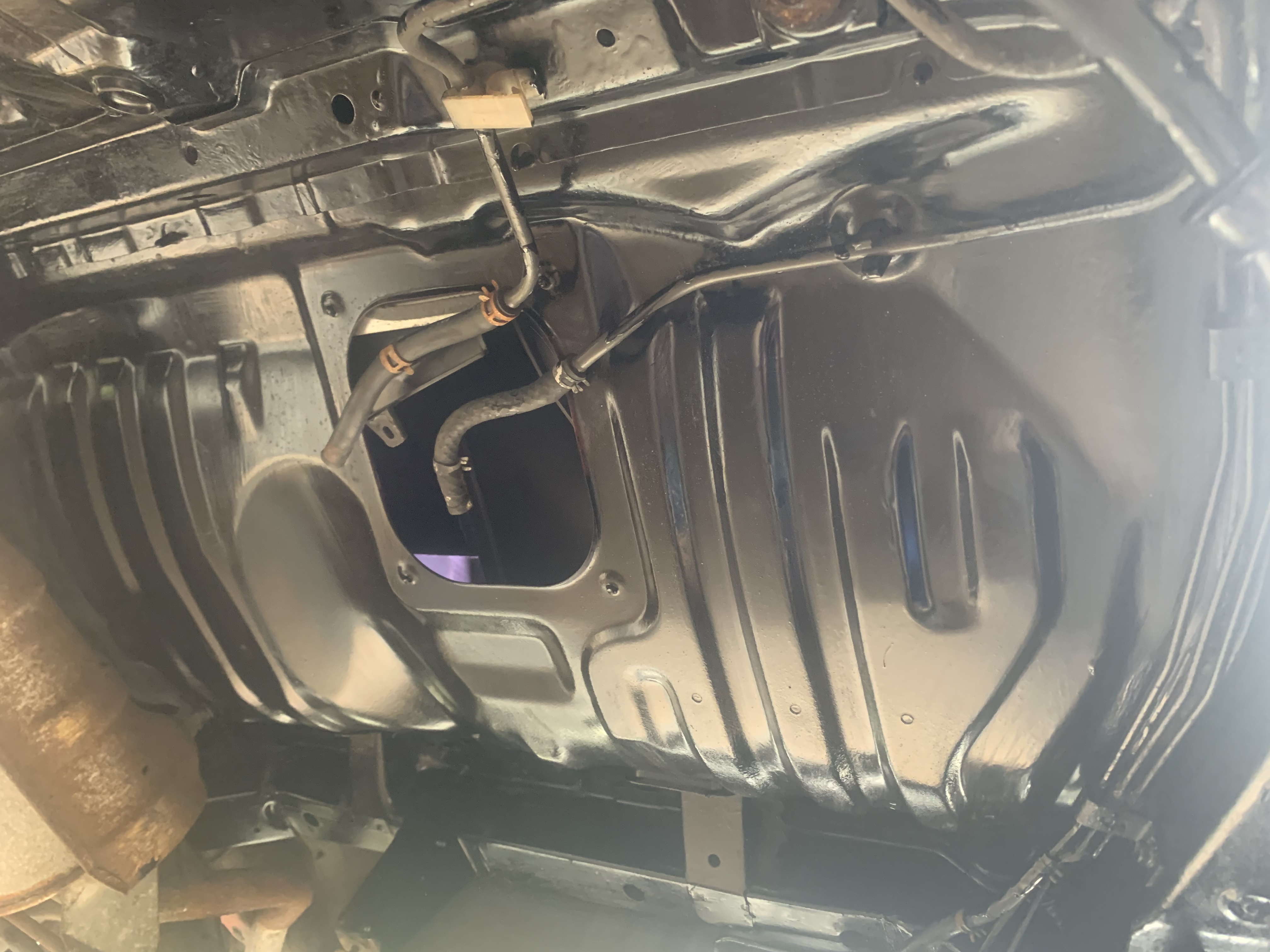

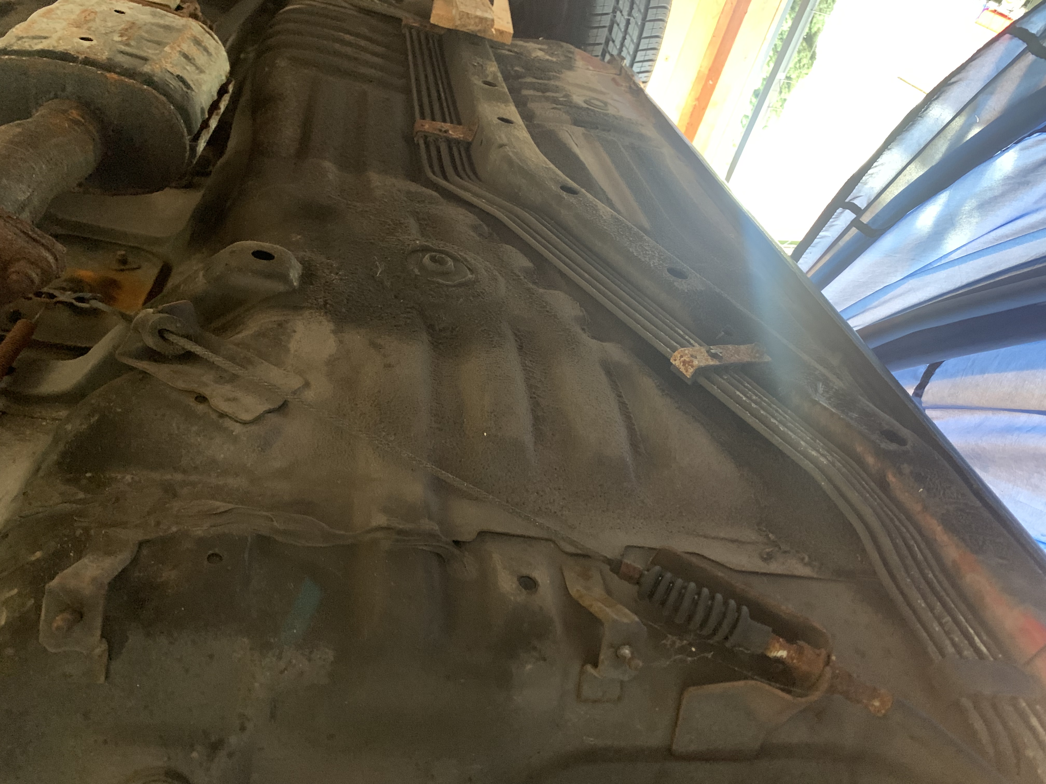

Jest weekend to jest okazja coś zrobić.
Zbiornik fabryczne zabezpieczenie antykorozyjne to taki pic na wodę.
Malowanie

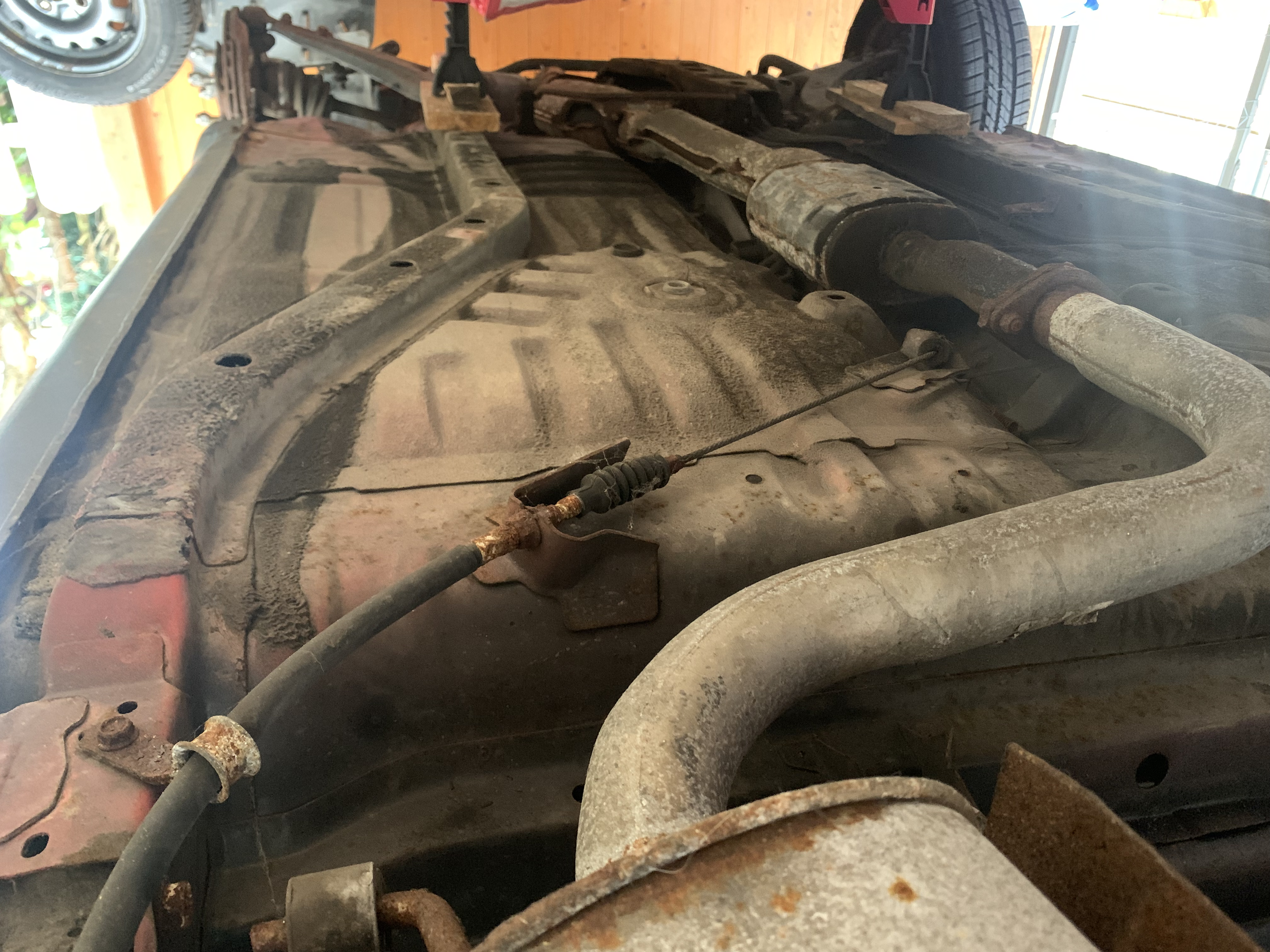

Jeszcze wskoczę pod auto i zabezpieczę co się da korzystając z okazji zdjętego baku
Chociaż podłoga i tak jest super to będę odtłuszczał i zabezpieczał na kolejne 30lat :)

Z innej beczki wczoraj zauważyłem ze tłumik jest oryginał firmy Walker ( jeśli dobrze pamietam) za to w ostatniej puszce musiała stać woda, w najniższym punkcie była ruda i po naciśnięciu palcem zrobiłem dziurę do środka.
Podejrzewam ze wydmuchało uszczelkę albo głowice szlak trafił i połowa płynu chłodniczego poszła przez wydech. Ale to narazie moje domysły.

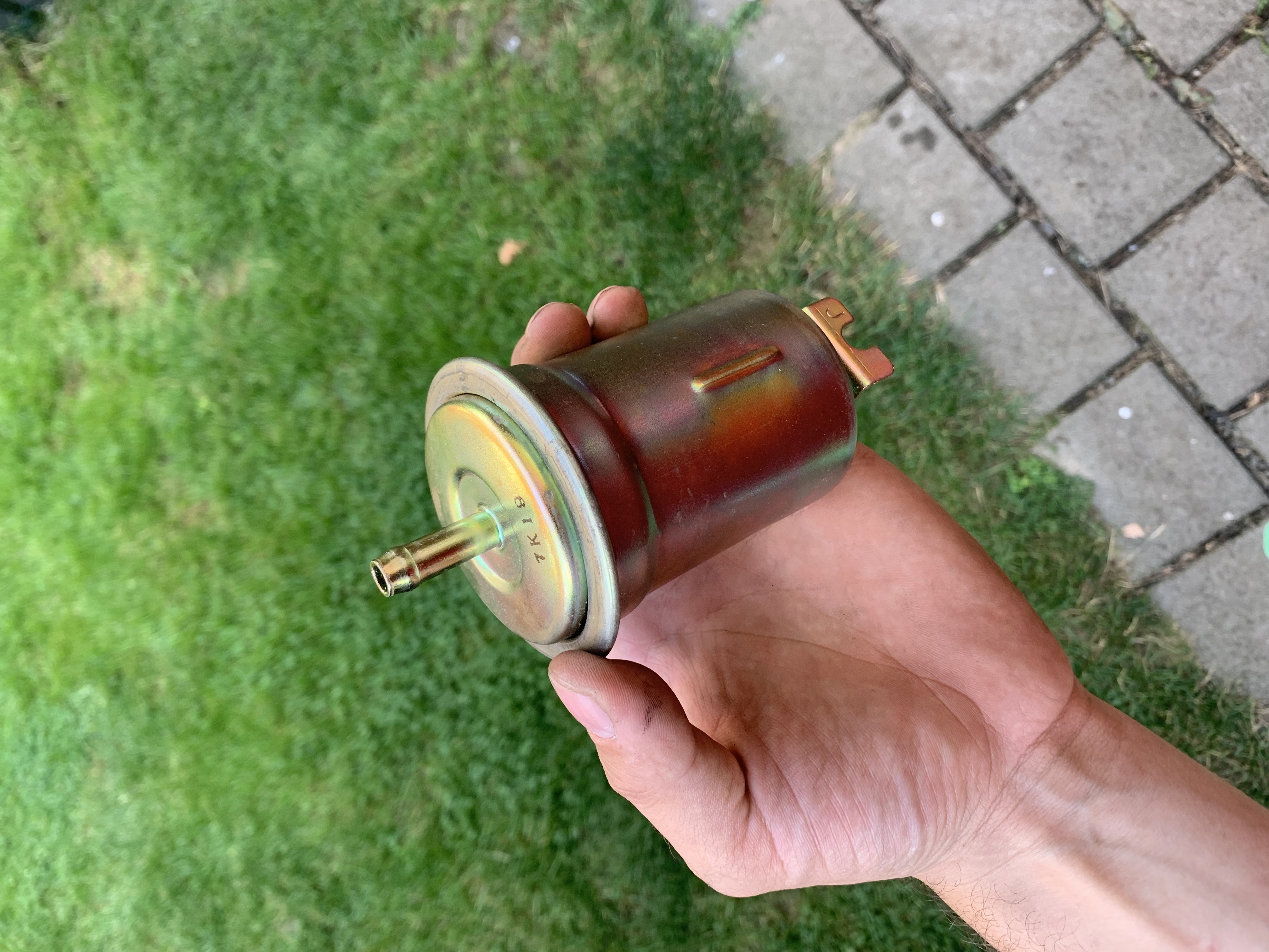

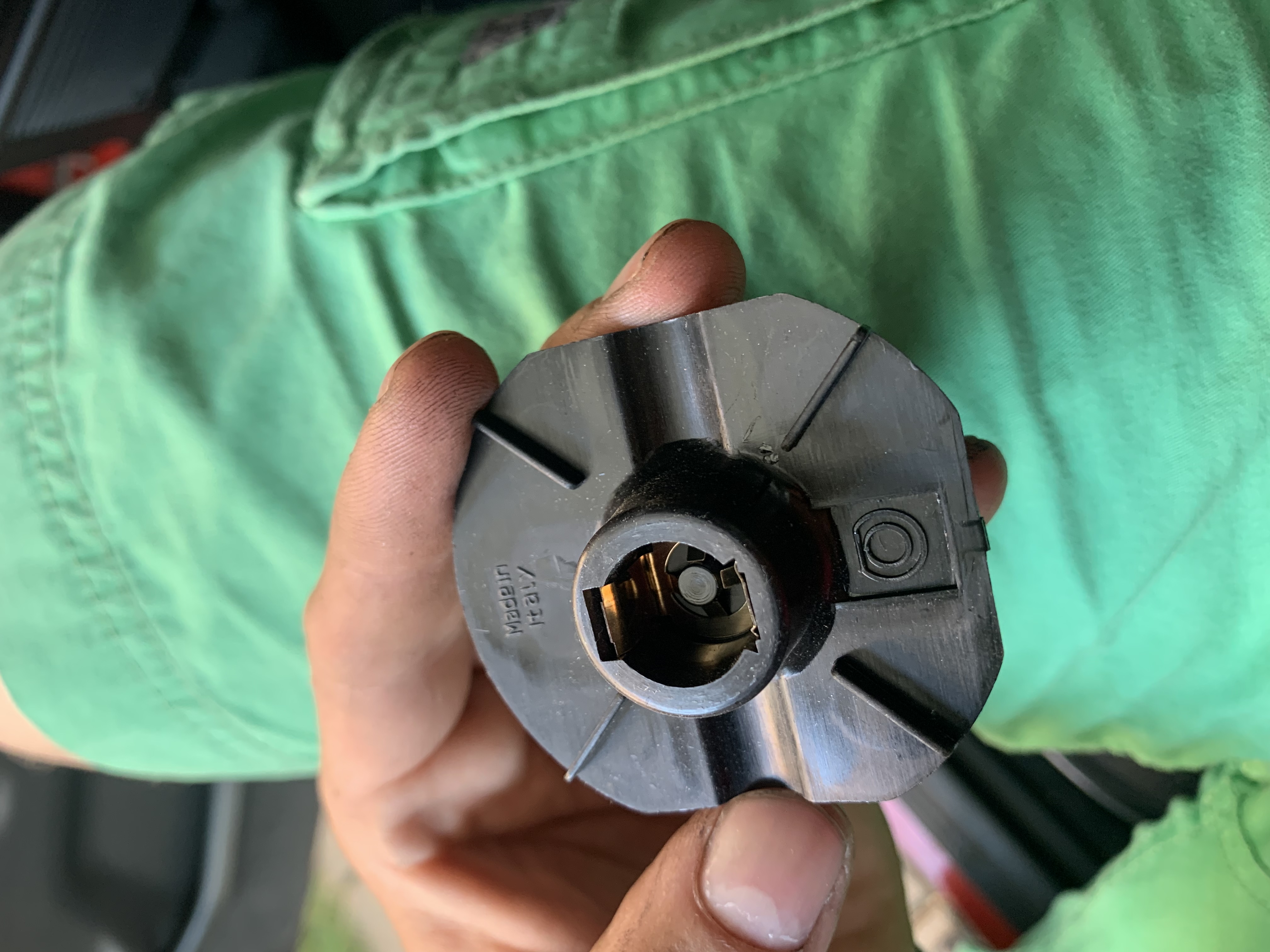

Nie było czasu sprawdzić gratów które przyszły, większość pasuje.
Ale nie wszystko.

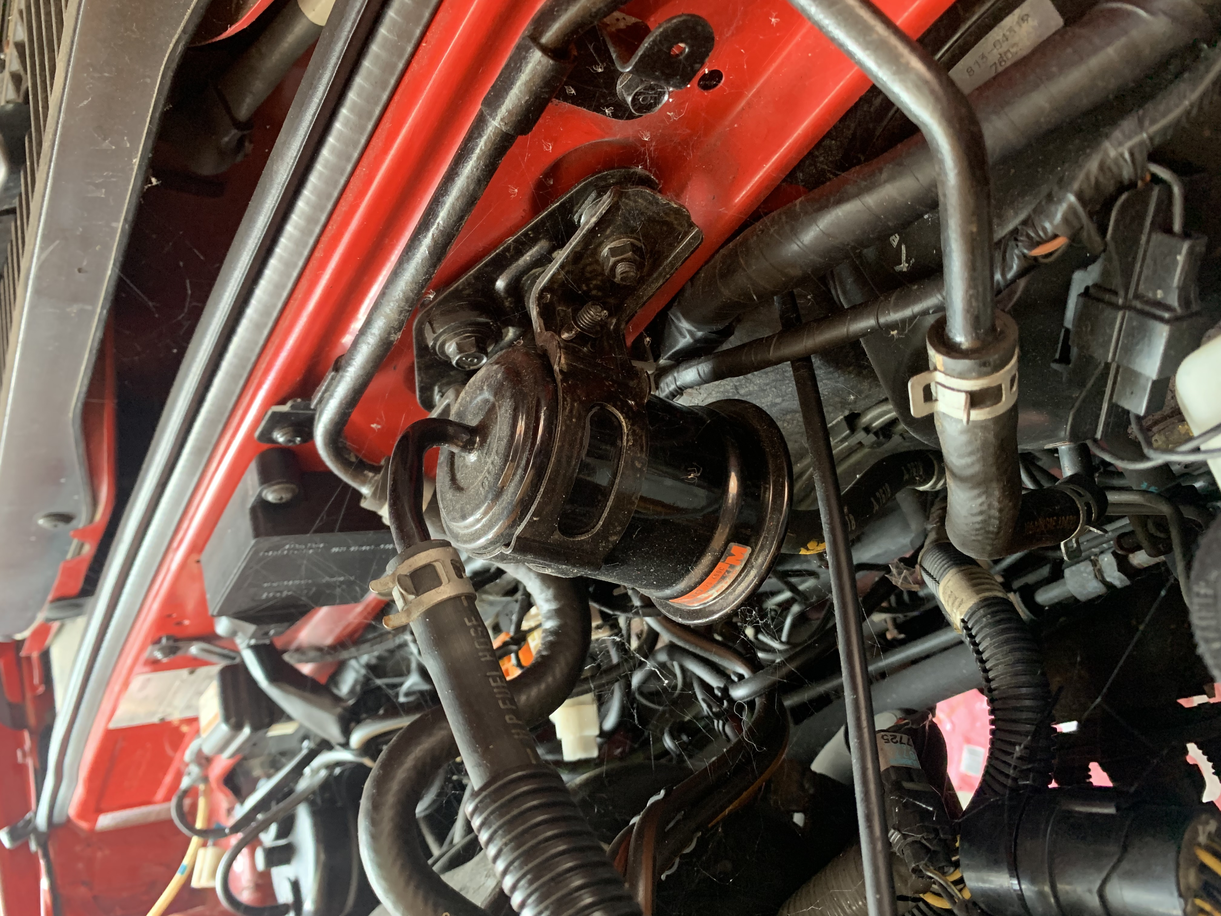

Filtr paliwa to chyba nie od mojego auta. Mój wyglada tak.
Kopułka nie przyszła wcale (ale może to i dobrze ze jej nie mieli i zwrócili kasę) za to palce nie pasują :) fajna cena wezmę kilka przyda się. I tak mam od innego modelu trochę gratów :)

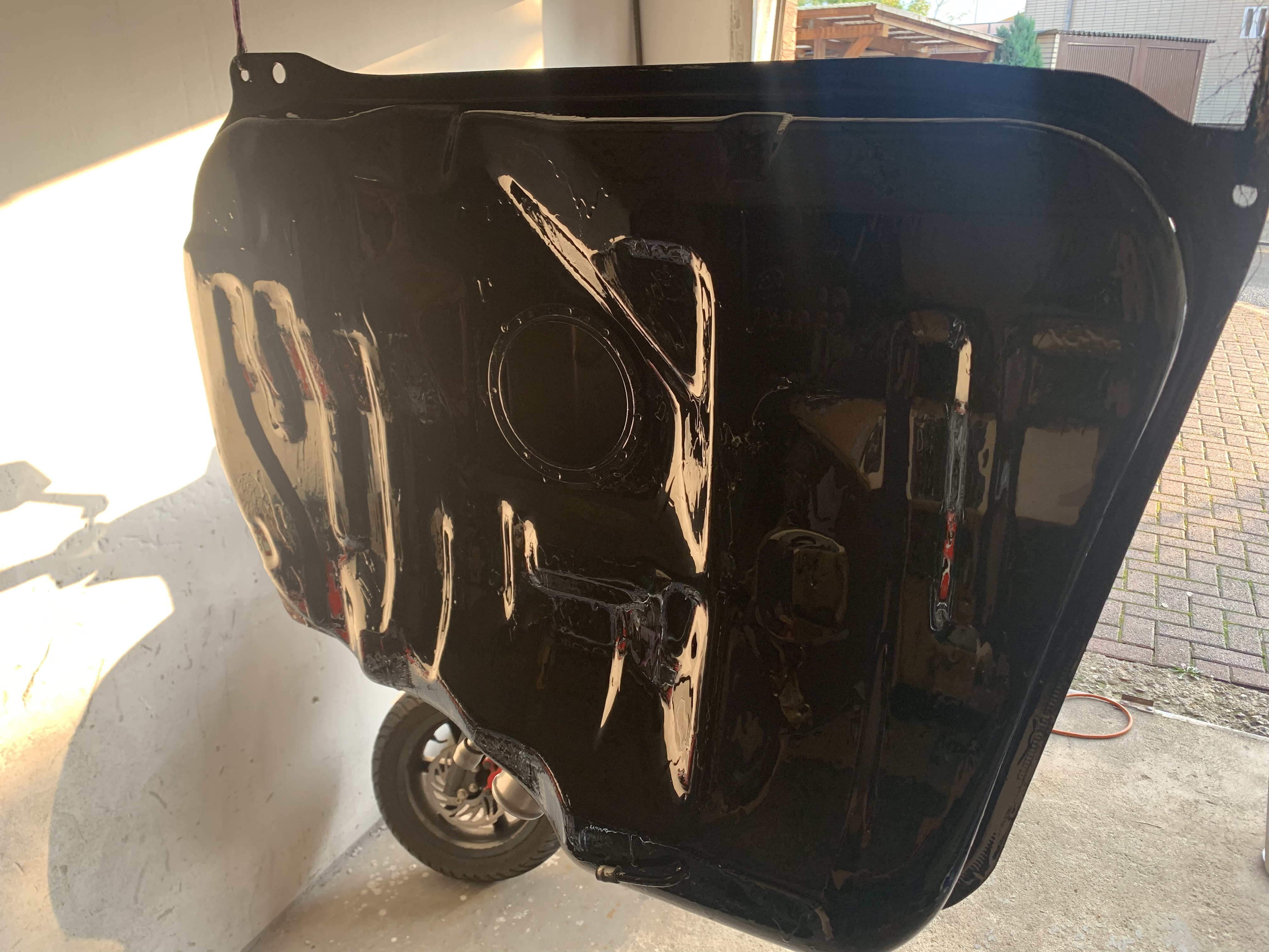

Postprzez Sturmir » 1 wrz 2021, 18:22

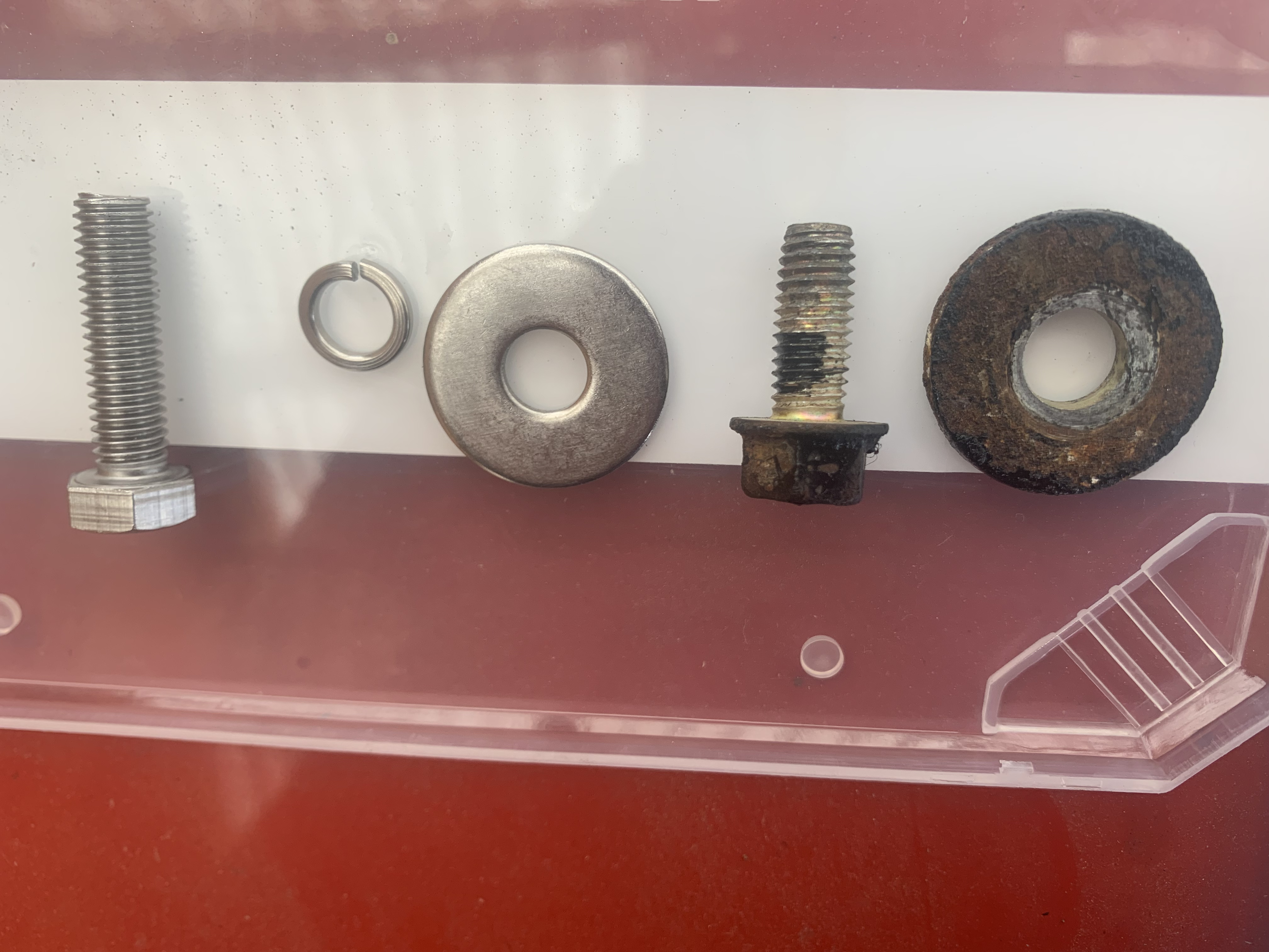

Montaż baku przeszedł pomyślnie dobrze ze ciepło na dworze to da się pracować.
Oryginalne śruba i podkładka oraz nowy komplet ze stali nierdzewnej.
Konserwa przed montażem
Zbiornik na swoim miejscu

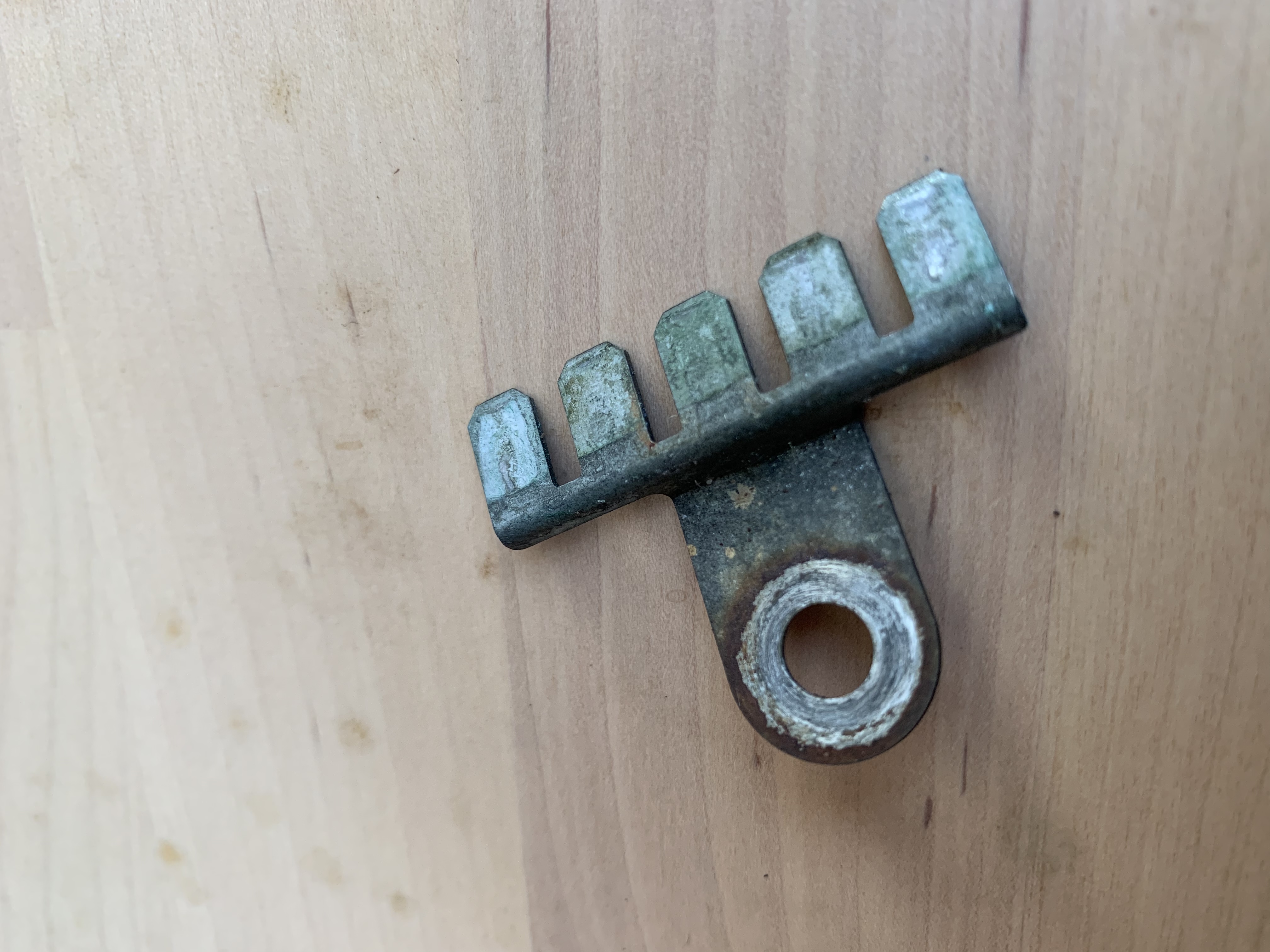

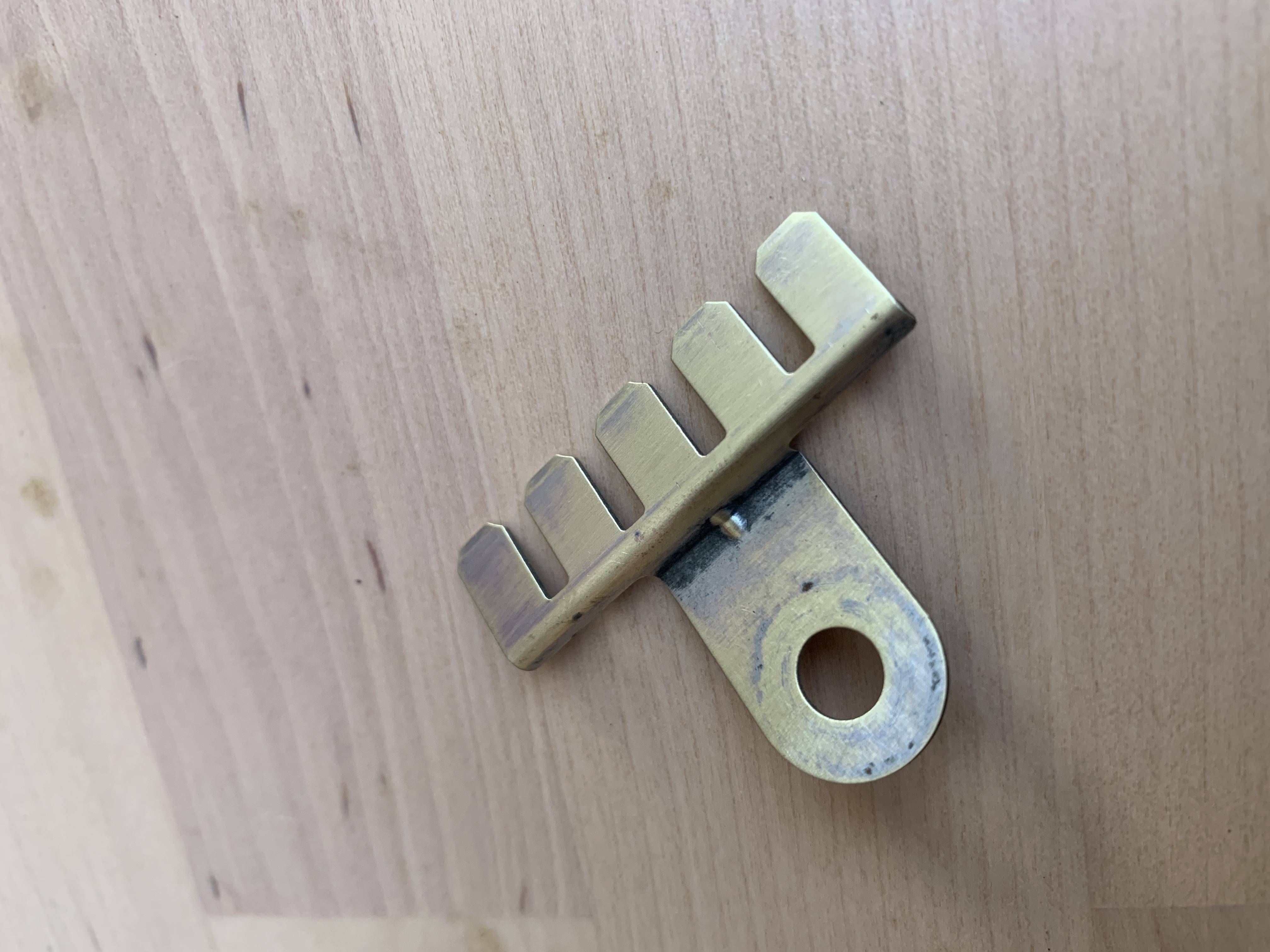

Doprowadziłem masy do stanu używalności plus kontakt spray na kostki, pod maską 3 takie grzebienie z masą znalazłem. Musi działać :)

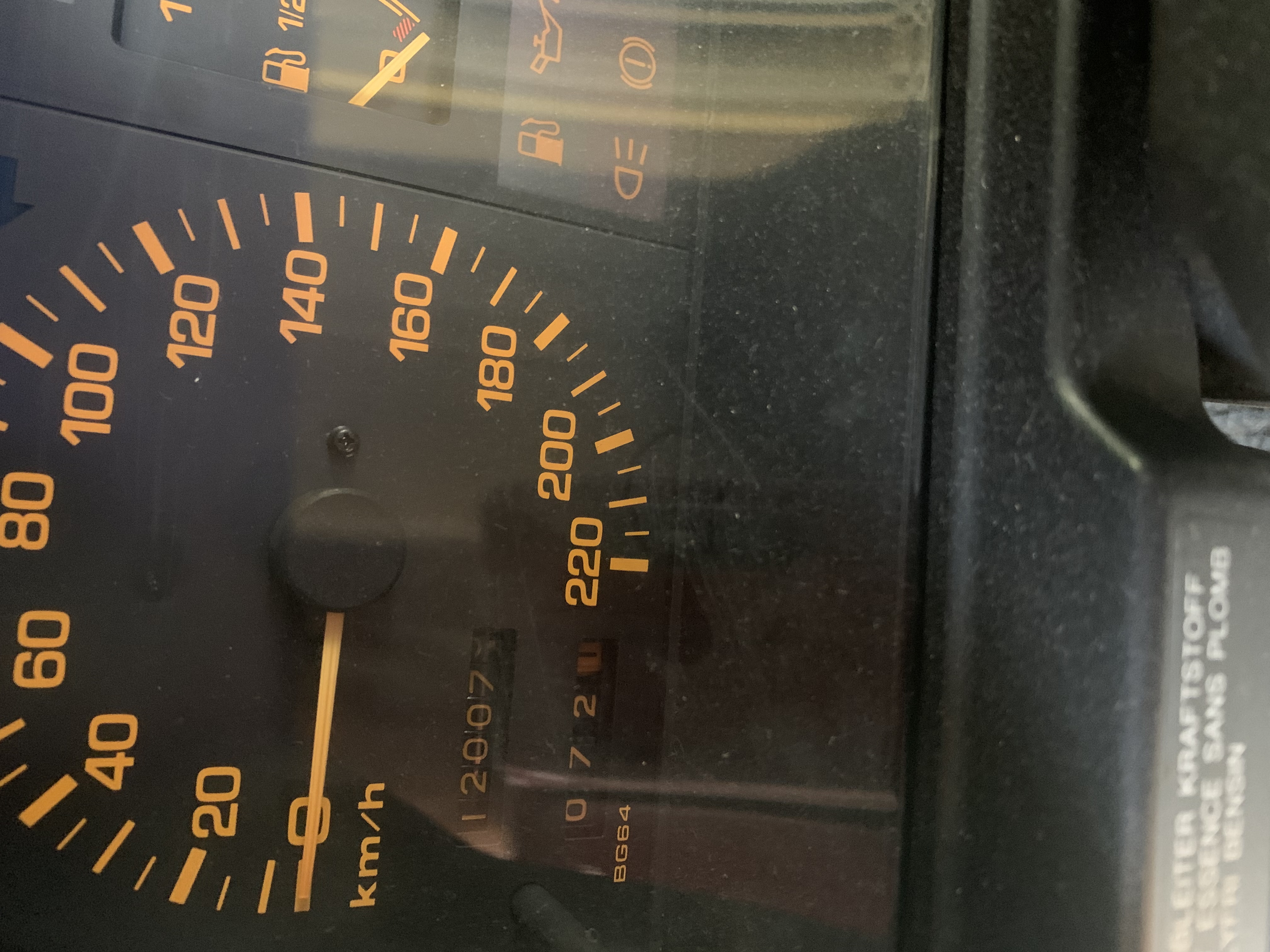

Dzisiaj miałem chwile posiedzieć w papierach, ostatni przegląd techniczny Mazdy był w 99r udokumentowany przebieg to
w obecnej chwili przebieg to
Moje pytanie brzmi, jak po tylu latach wziąć się możliwie poprawnie za 1 odpalenie. Czy jest jakiś zabieg na wtryski? Dzięki za rady, jeśli macie jakieś sprawdzone metody dajcie znać.
