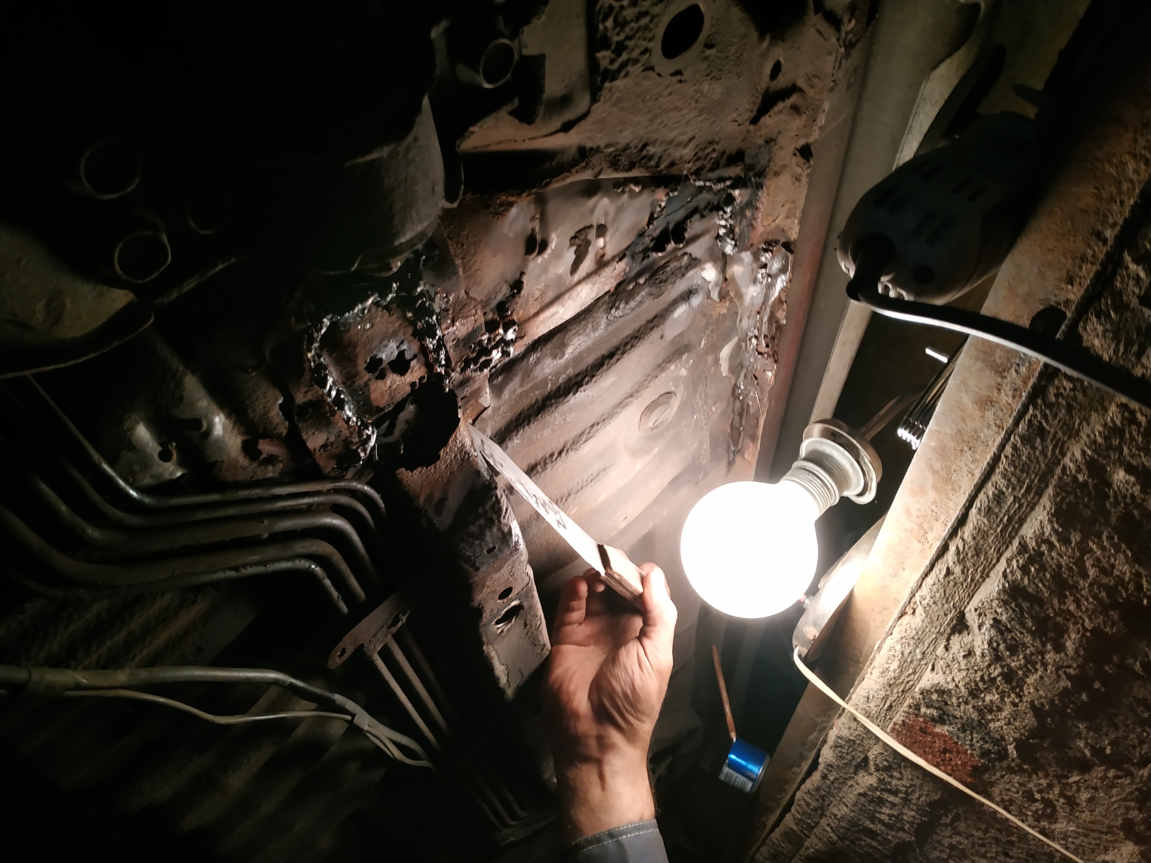

Trochę czasu minęło. Może wiele się nie zmieniło ale za to sporo podreperowało :D
Ze zmian w ostatnim czasie to wleciała nowa szyba (stara pękła przez mały problem z podłogą XD)
No i odbyło się ratowanie podłogi i podłużnic a było trochę przy tym roboty... :/ ale efekt jest super ;)
tak to wyglądało po oczyszczeniu lekkim :/
A tak po :D
Ogólnie poza dziurami w podłodze i brakiem podłużnic z przodu to okazało się że podłoga rozeszła się z progami... nie przez rudą... tak po prostu XD bo rudej tam nie było akurat :) Ale udało się i jest teraz super auto odzyskało sztywność i jeździ jak marzenie :D
Zostało znalezienie jakiś zdrowych nadkoli tył... :( ale to jak szukanie igły w stogu siana :( Reparaturek nie ma a na szrotach wszystko pognite :/
