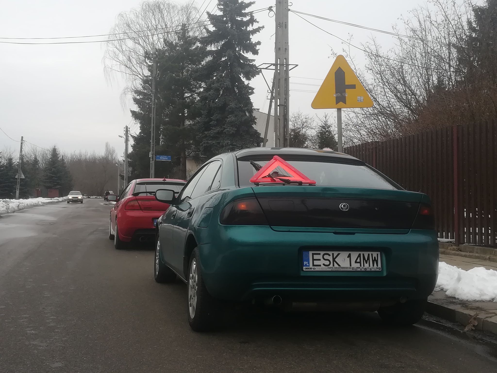

Tutaj praktycznie chwila po zakupie i już SOS ;) cała GŁ pojechała na pomoc koledze któremu w trakcie jazdy na spontan spota panewka zapukała z pod maski :(
Dzień zakupu Czerwonej Furii :D godzina.... gdzieś koło 2-3 w nocy XD

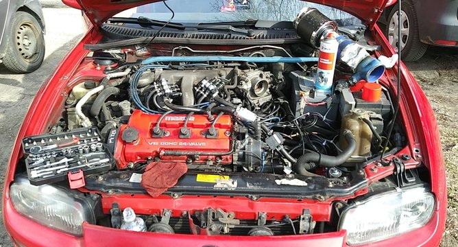

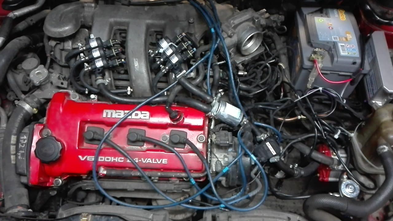

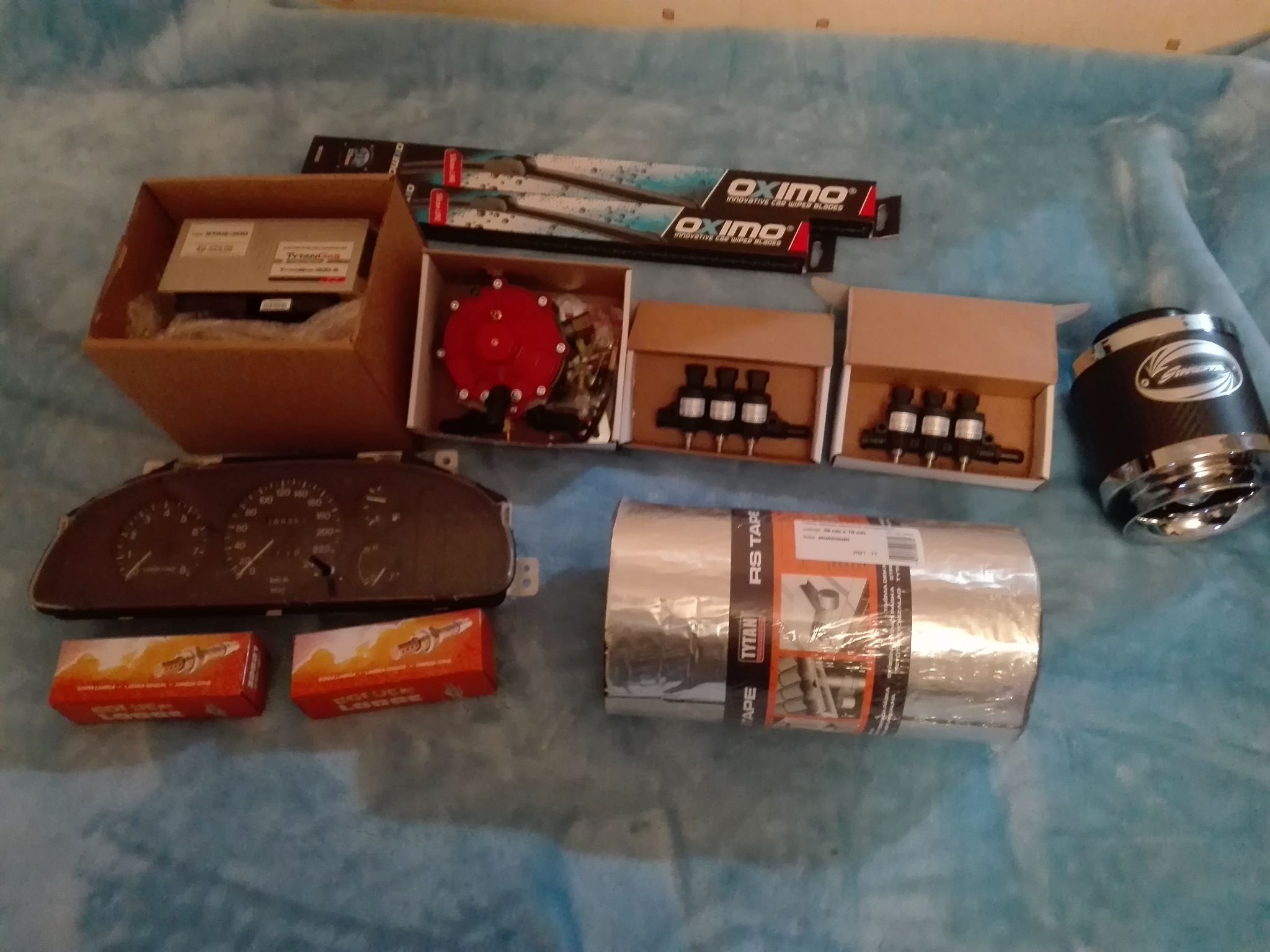

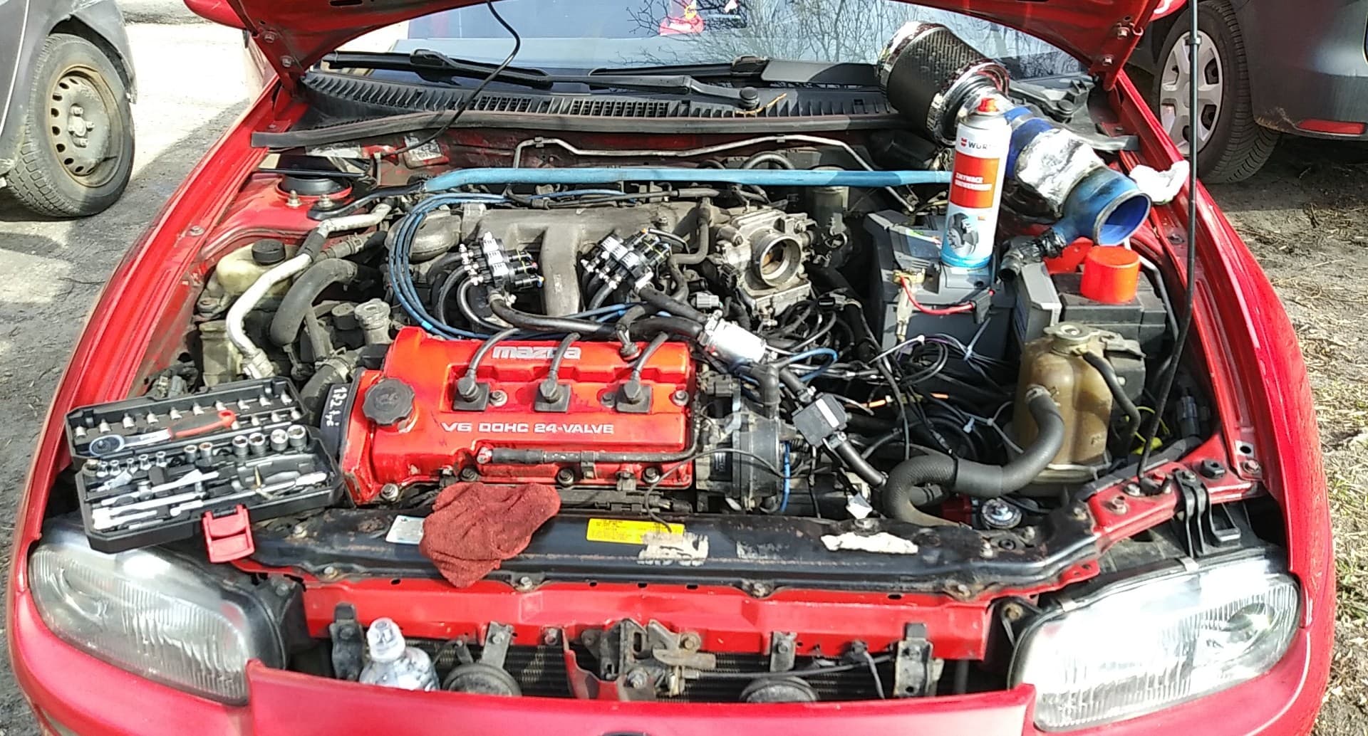

Pewne prace już zostały poczynione ;) największe to chyba zmiana Instalacji LPG i wymiana aparatu zapłonowego. Teraz jest stag-300-6 z wtryskami hana gold :) i zaczęło to wreszcie jechać na gazie ;)
Dodatkowo wleciał filtr Simota Carbon.
Pierwszy montaż nie był do końca udany więc trzeba było poprawić ;)
Dodatkowo został wymieniony mechanizm wycieraczek bo poprzedni praktycznie już nie nadawał się do użytku (nie mam fotek :( )
A w ostatni weekend było spawanie szyny fotela kierowcy bo się zaczął coś bujać ;)
I najlepsza ciekawostka ;) miałem 4 błędy egr, obie lambdy, i elektro-zawór vrisa 2.... po dłubaniu przy instalacji i zamontowaniu nowej przedniej lambdy.... wszystkie błędy zniknęły XD sprawdzę w czwartek na spocie jeszcze raz ale jakaś magia się zadziała ;) a poniżej kilka fotek jak to teraz wygląda ;)

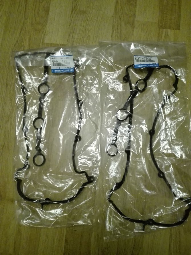

p.s. na wymianę już czekają obie uszczelki pokrywy zaworów :D

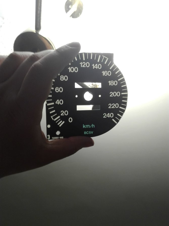

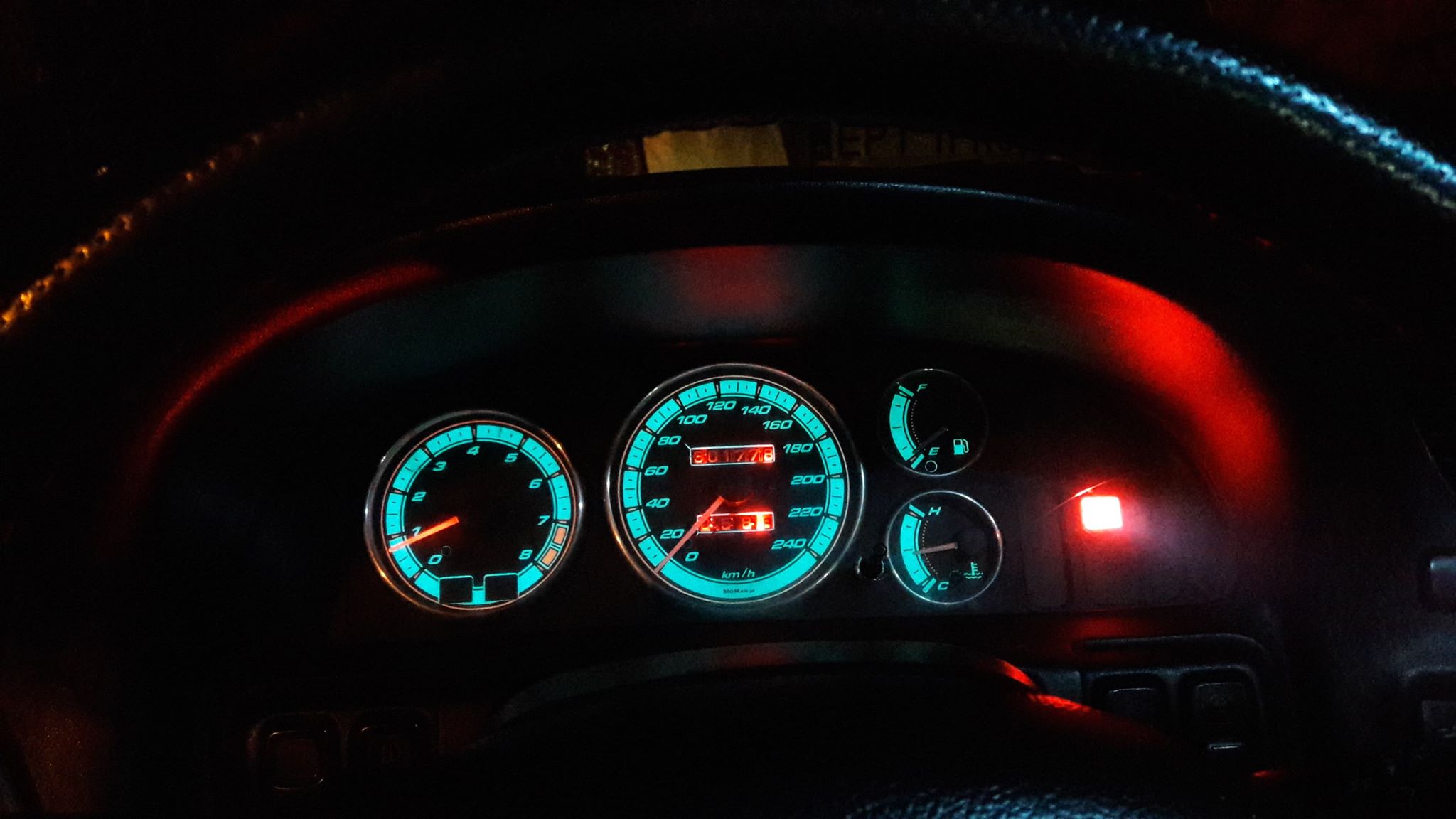

p.s. 2 No i zacząłem się bawić zegarami które kupiłem bo te"indiglo" jakoś do mnie nie przemawiają... ale zielone też nie XD

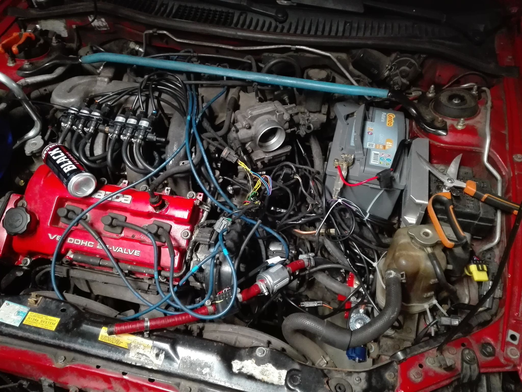

Postprzez czarek1991 » 26 mar 2019, 12:02
Ale Sajgon z przewodami :D białe dodatki do mnie nie przemawiają ale.. nie mi ma się podobać :P
Od: 22 sty 2012, 15:09
Posty: 1404 (4/6)
Auto: Jest: 6 MPS L3-VDT
Była: 323F BA KL
Postprzez Gromhild » 26 mar 2019, 12:54
ale teraz też wygląda patriotycznie.... dla mieszkańców Monako :P
a tak serio to będę malował je chyba dopiero jak dozbieram na blacharkę XD bo trochę roboty tam jest ;/
N przewody masakra była i w sumie częściowo jeszcze jest... może jak w sobote będzie ładna pogoda to coś tam pomyślę żeby poukładać jakoś to ^^"

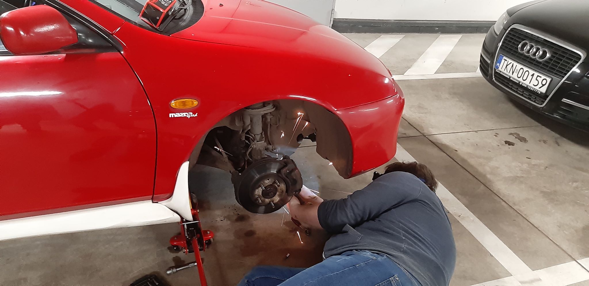

Postprzez Gromhild » 29 mar 2019, 01:04
Dzisiaj Spot był:
i cyk nowe łączniki staba wpadły... XD bo stare to już nie koniecznie cokolwiek łączyły XD

Postprzez czarek1991 » 29 mar 2019, 07:03
Obyło się bez kątówki? :D
Posty: 1404 (4/6)
Była: 323F BA KL
Postprzez Gromhild » 29 mar 2019, 09:19
Czarek a w smoki też wierzysz :P Przecie iskry na zdjęciu widać :P
A tak serio to górne poszły ładnie ale jeden dolny wcale nie chciał współpracować a drugi odkręciłem prawie do końca i się nimbus "wypłaszczył".... i kątówka XD.

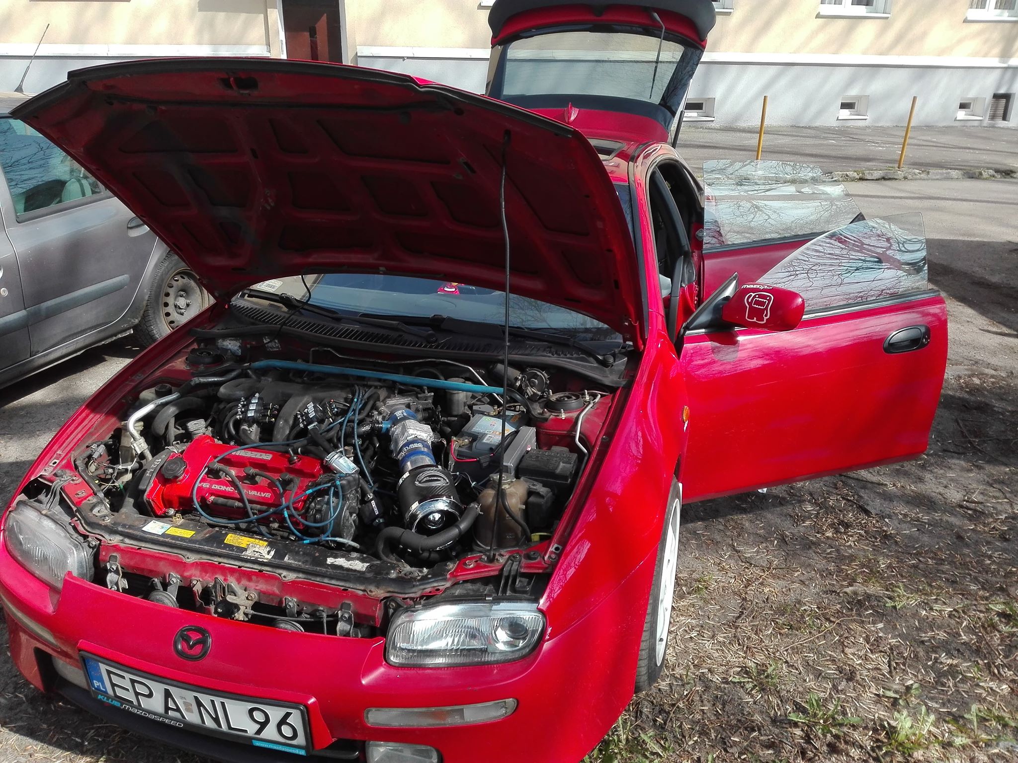

Postprzez Gromhild » 1 kwi 2019, 11:49
W sobotę była ładna pogoda to trzeba było ją jakoś wykorzystać... :D
Więc postanowiłem wreszcie posprzątać w madzi (bo jeszcze trochę a ktoś mógłby pomyśleć że bezdomny mechanik tam pomieszkuje XD)
I trochę porządków pod maską. Zostało jeszcze ogarnięcie kabli od gazu ale to przy okazji przekładania reduktora zrobię :D

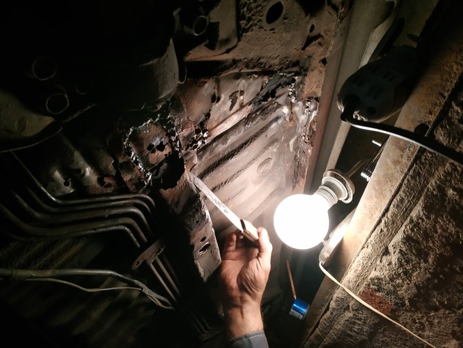

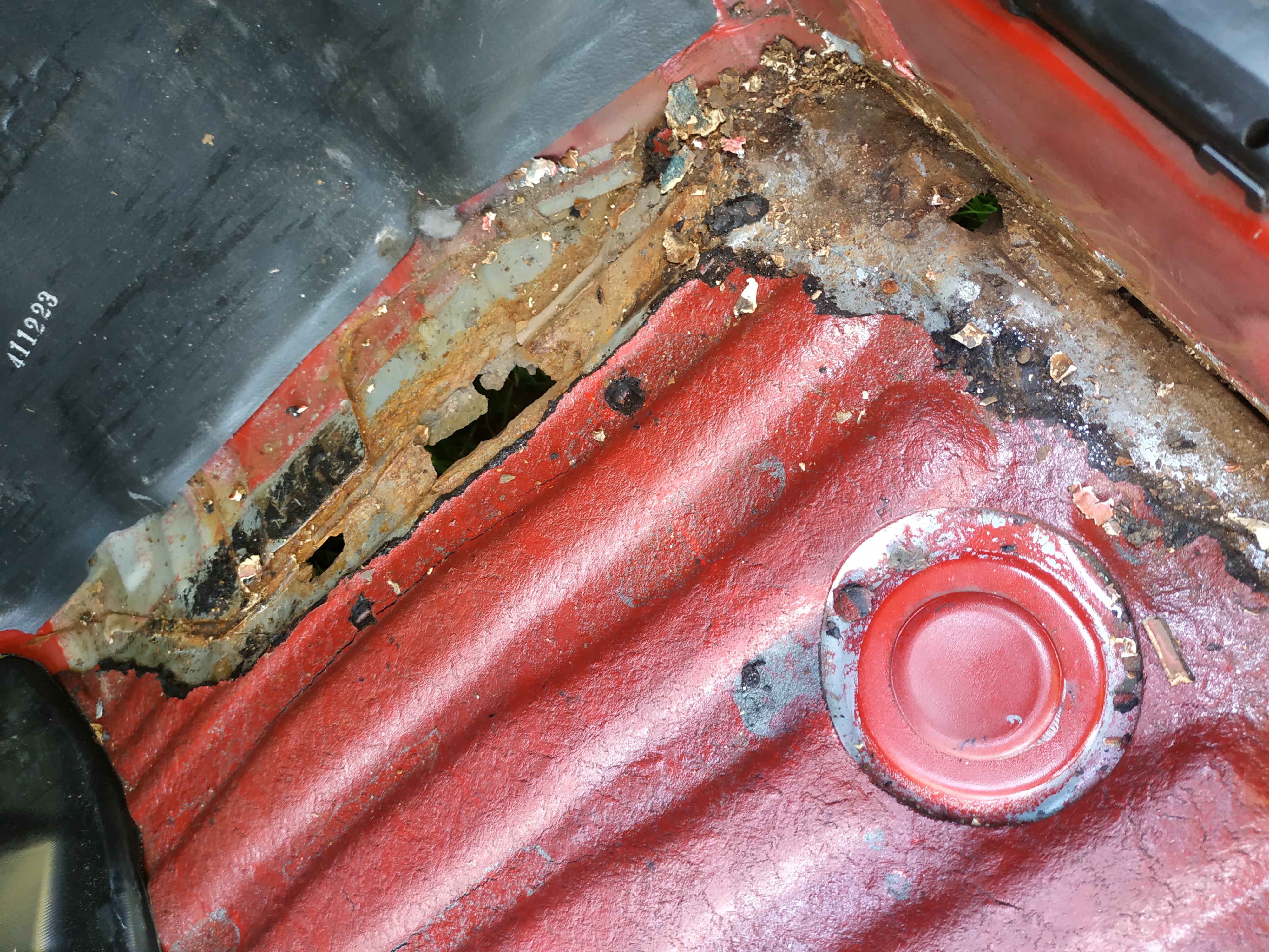

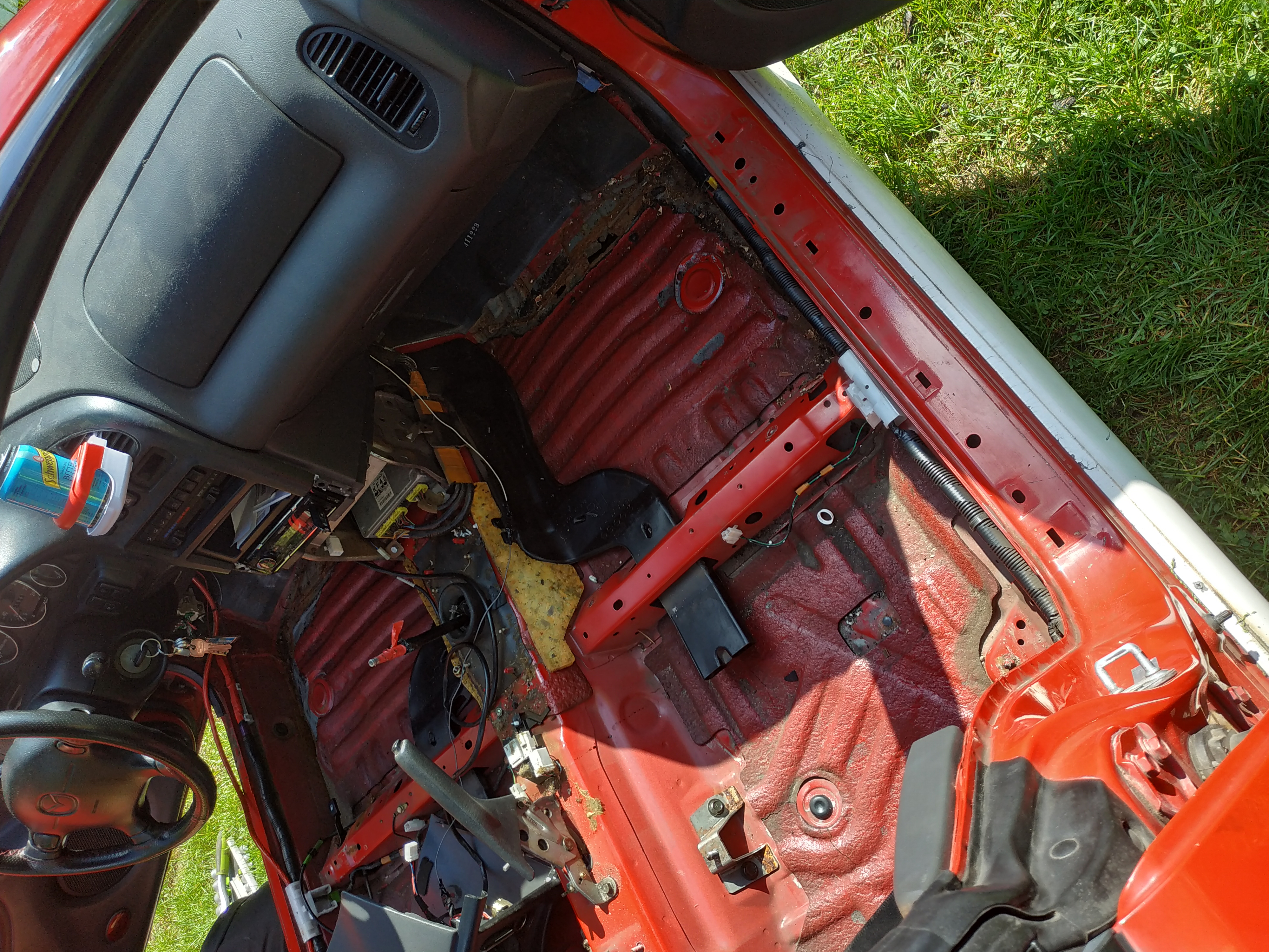

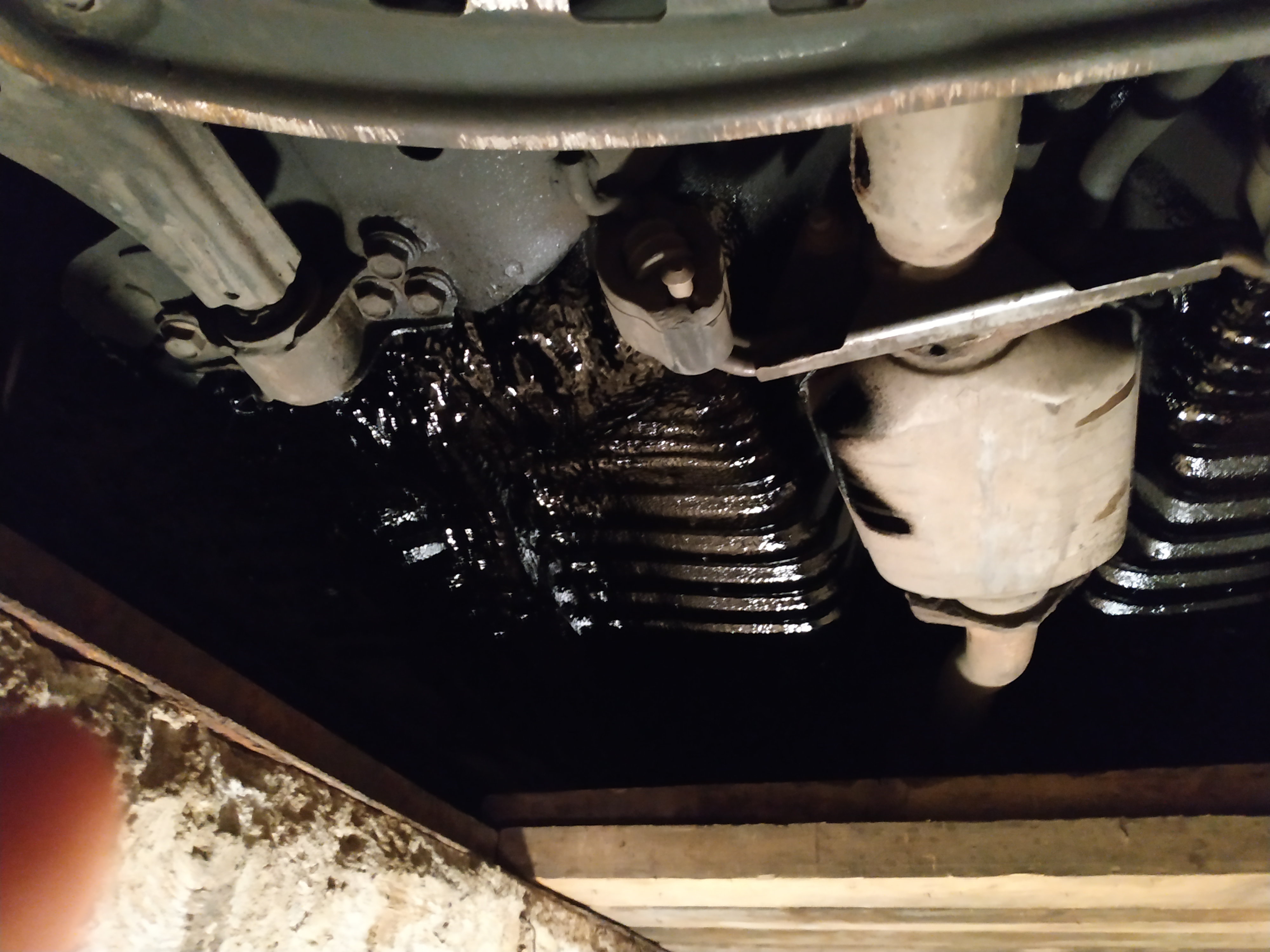

Postprzez Gromhild » 27 maja 2019, 09:07
Trochę czasu minęło. Może wiele się nie zmieniło ale za to sporo podreperowało :D

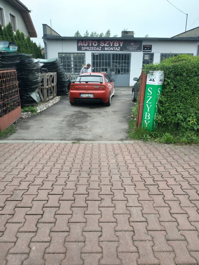

Ze zmian w ostatnim czasie to wleciała nowa szyba (stara pękła przez mały problem z podłogą XD)

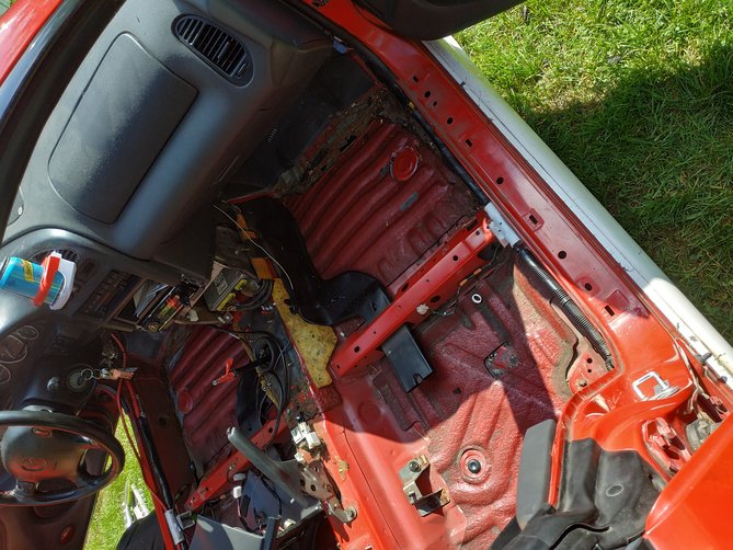

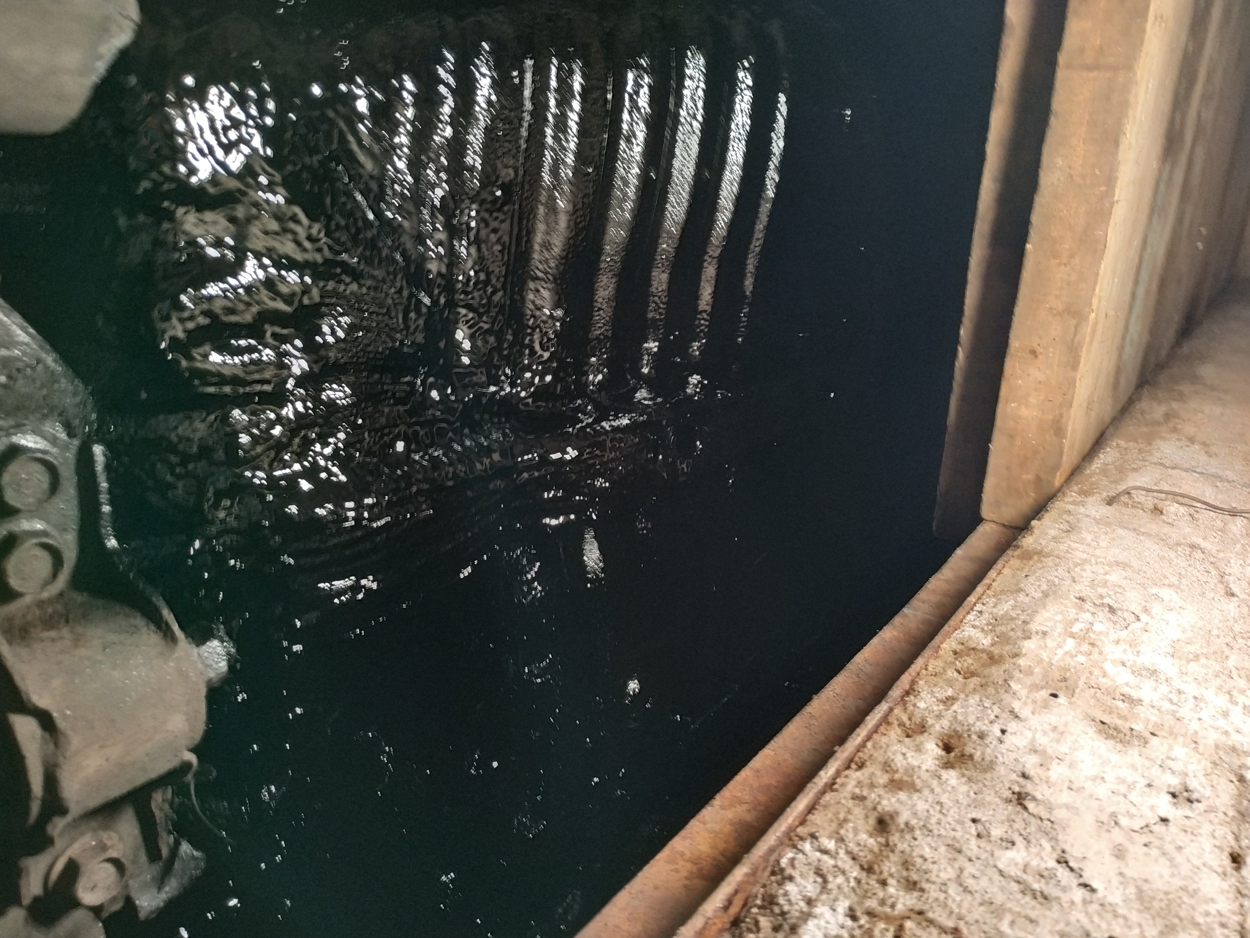

No i odbyło się ratowanie podłogi i podłużnic a było trochę przy tym roboty... :/ ale efekt jest super ;)
tak to wyglądało po oczyszczeniu lekkim :/
A tak po :D
Ogólnie poza dziurami w podłodze i brakiem podłużnic z przodu to okazało się że podłoga rozeszła się z progami... nie przez rudą... tak po prostu XD bo rudej tam nie było akurat :) Ale udało się i jest teraz super auto odzyskało sztywność i jeździ jak marzenie :D
Zostało znalezienie jakiś zdrowych nadkoli tył... :( ale to jak szukanie igły w stogu siana :( Reparaturek nie ma a na szrotach wszystko pognite :/
Na dniach wlecą też nowe heble z przody od mazdy 6 :D postaram się zrobić jakąś foto relacje z tego ;)

Postprzez Bartg » 27 maja 2019, 09:22
Fajne te zdjęcia w pionie, ale jednak bym jej poprawił :D
Od: 23 sty 2008, 21:25
Posty: 7828 (27/126)
MX5 NC '09
Postprzez DARO MAZDA 323 » 27 maja 2019, 09:59
A zadam odwieczne pytanie kiedy KL pod maską :) ?
Ostatnio edytowano 27 maja 2019, 12:39 przez DARO MAZDA 323, łącznie edytowano 1 raz
Mazda CX-5 HOMURA BLACK
Od: 8 mar 2013, 10:44
Posty: 2882 (9/63)
Auto: Mazda CX-5 HOMURA
GOLF VII R
Postprzez Gromhild » 27 maja 2019, 10:57
Bartg napisał(a):Fajne te zdjęcia w pionie, ale jednak bym jej poprawił :D
One są obrócone tylko forum je jakoś obraca dziwnie... jak klikniesz w zdjęcie to normalnie się otwiera XD
DARO MAZDA 323 napisał(a):A za zadam odwieczne pytanie kiedy KL pod maską :) ?
Jak fundusze pozwolą to pod koniec roku początek następnego no i jak się jakiś zdrowy trafi ;) Ewentualnie jak nie trafie pod koniec roku jakiejś zdrowej sztuki to kupię "coś" i będę rzeźbił zimowymi wieczorami w komórce XD :P
