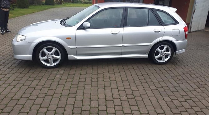

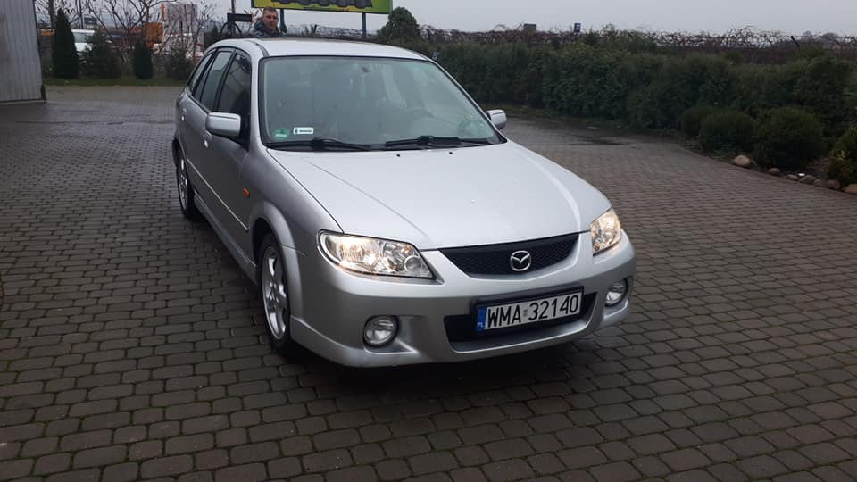

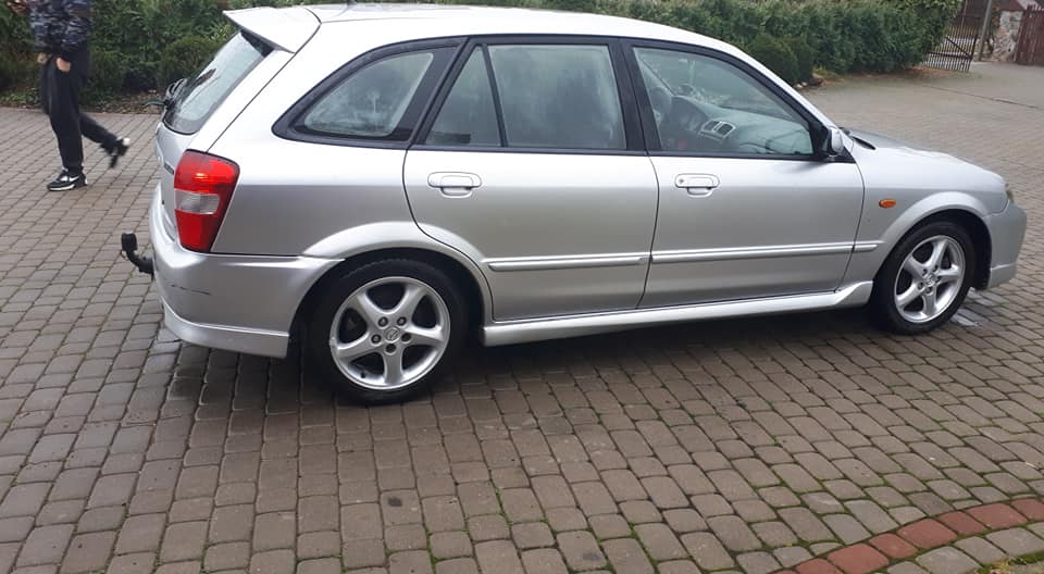

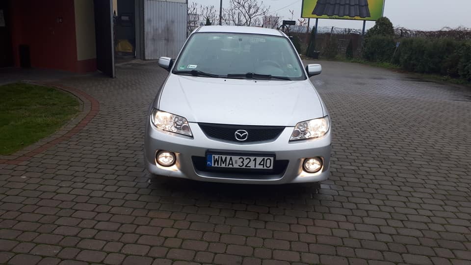

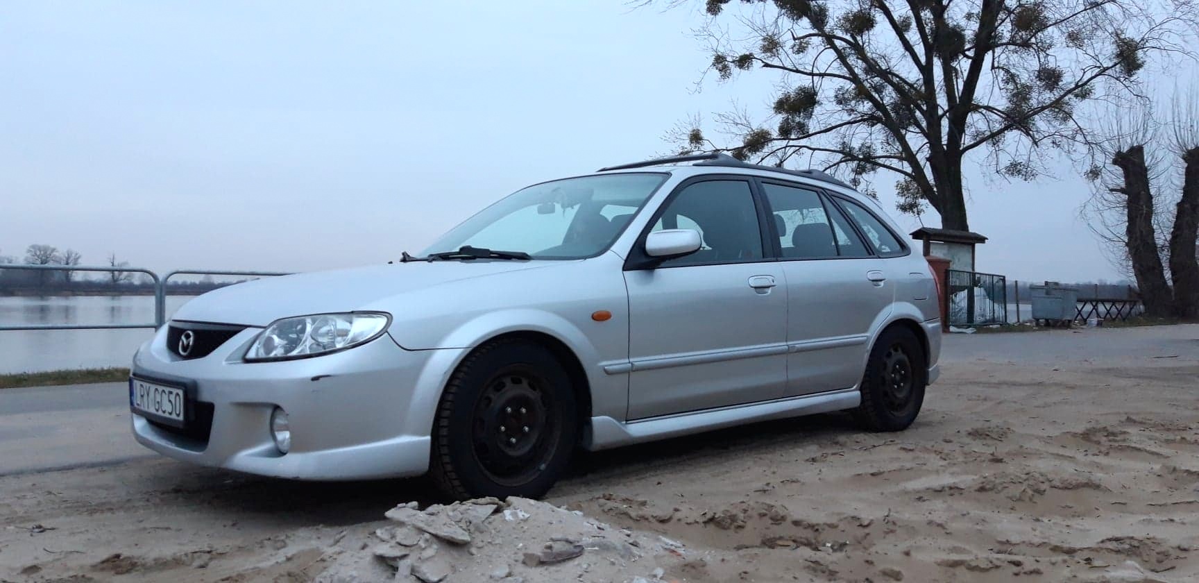

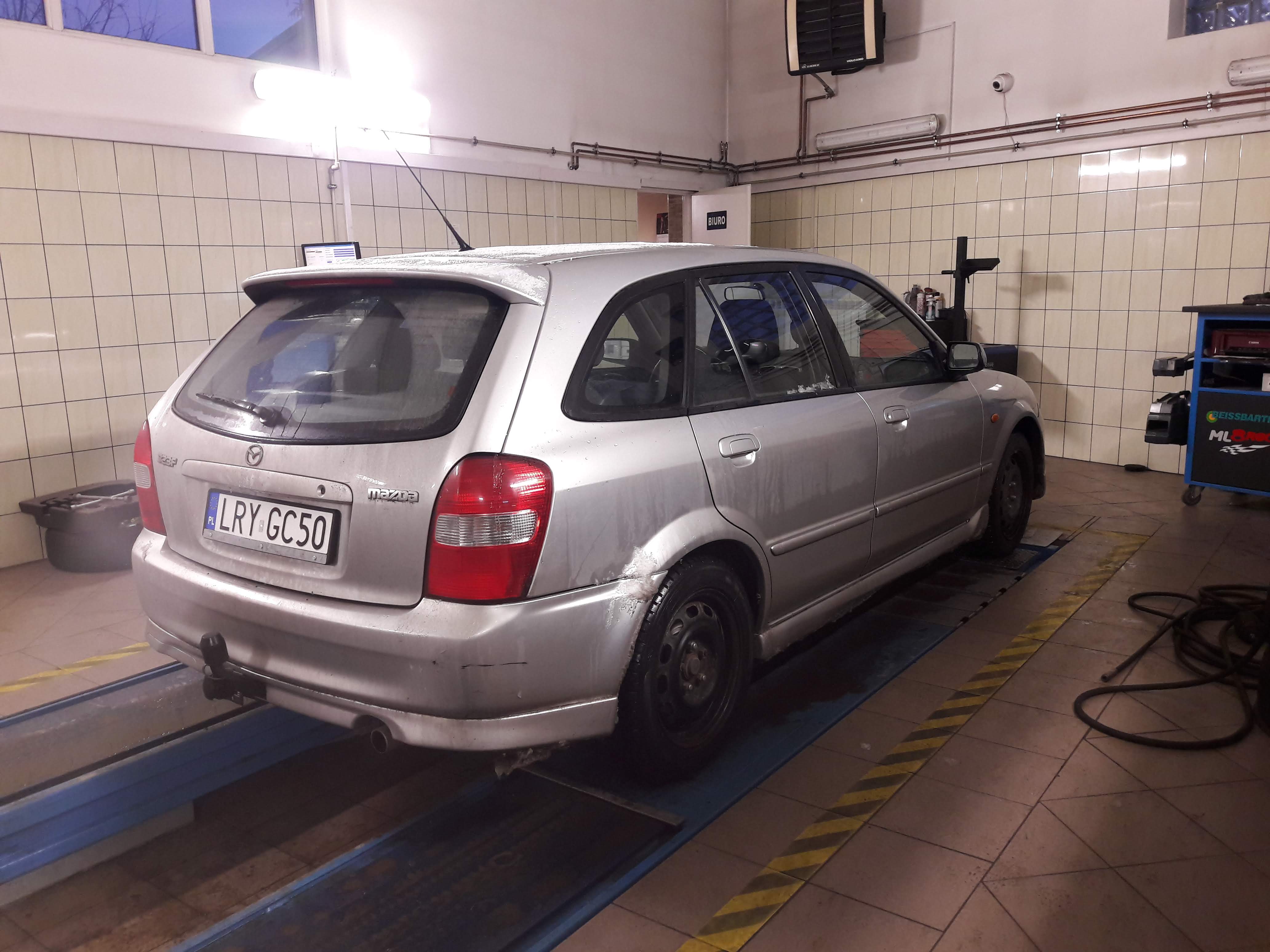

W drodze poszukiwań Mazdy 3 BK natrafiłem na ciekawe ogłoszenie. Po 20 minutach zamieszczenia oferty, chwila zastanowienia, telefon do sprzedającego. Szybka decyzja i wyjazd po auto. Po 3 godzinach autko było już moje. Mazda 323f BJ 2.0 Sportive.
Jak na Bj-tke mało rdzy. Rok w kraju. Samochód dłuższy czas mało używany, z potwierdzonym przebiegiem 96 881 i roczną instalacją LPG. Świeżo zregenerowanymi zaciskami, nowymi tarczami i klockami. 2 komplety kół. Docelowo będzie służyło jako autko na wypady wędkarskie :) a poszukiwania ładnej 3 będą trwały dalej.

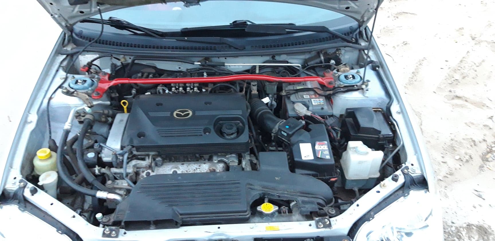

Silnik: 2,0 131 KM

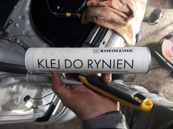

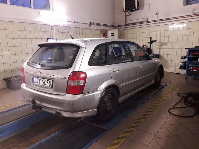

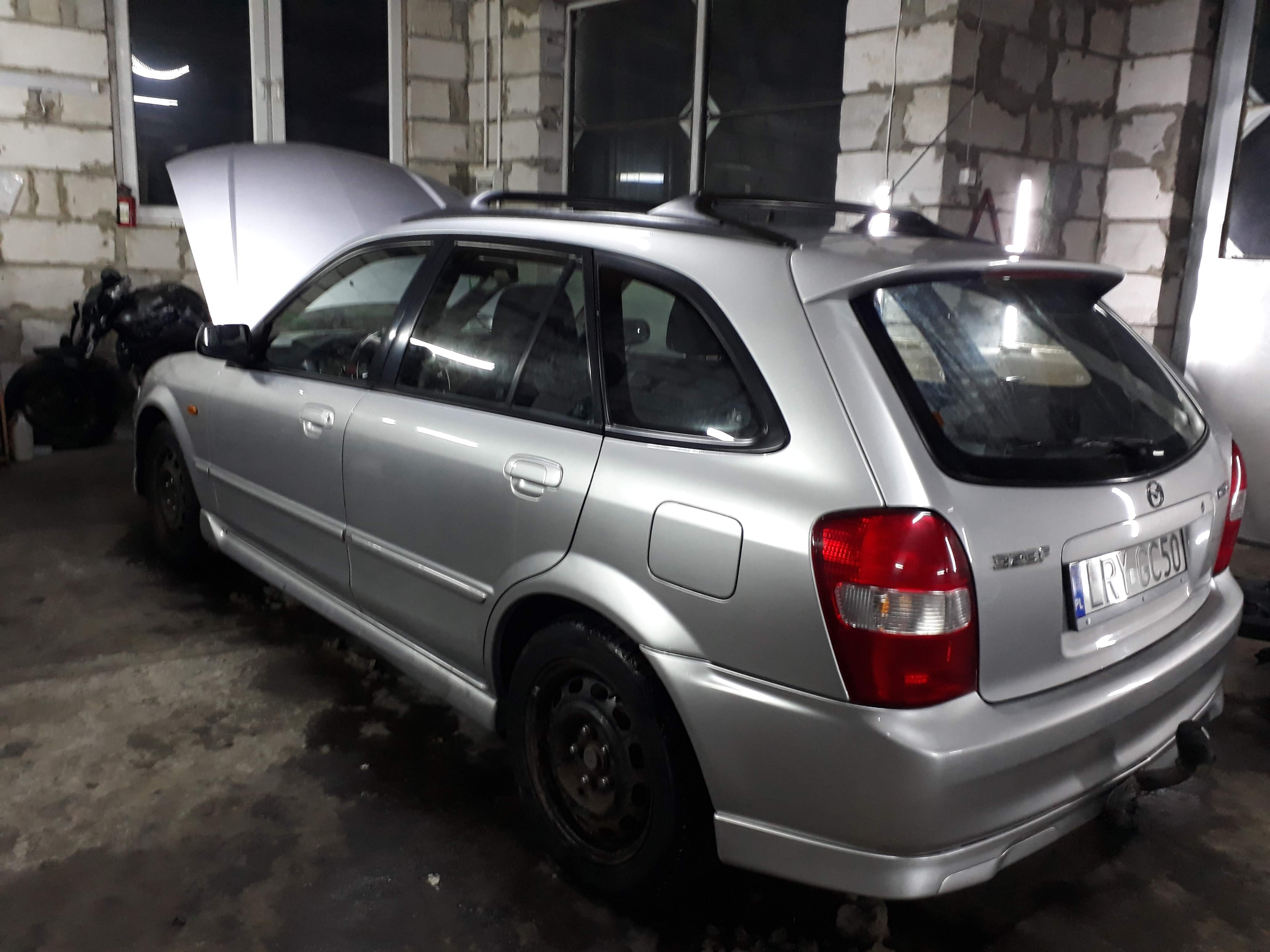

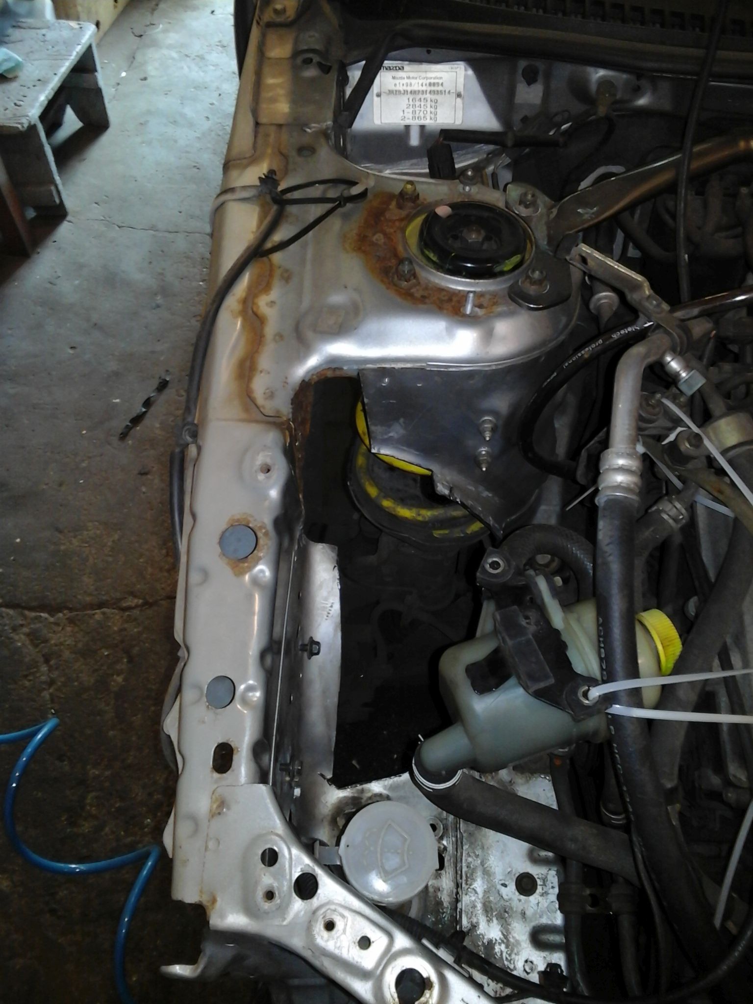

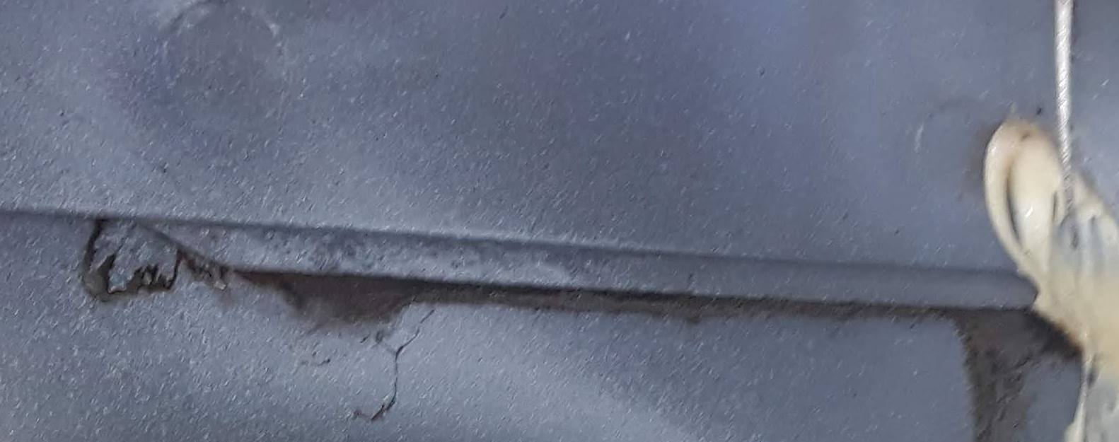

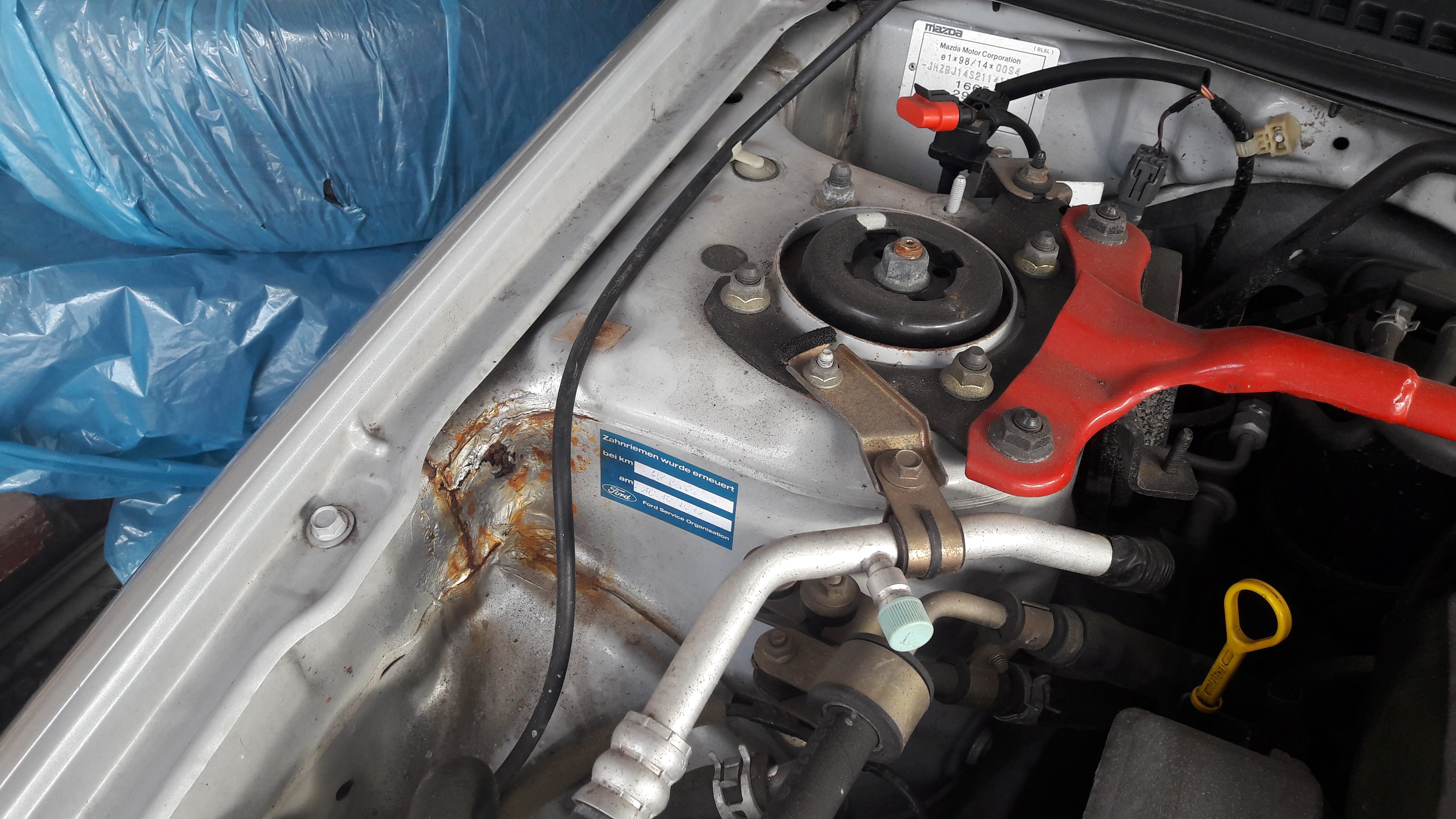

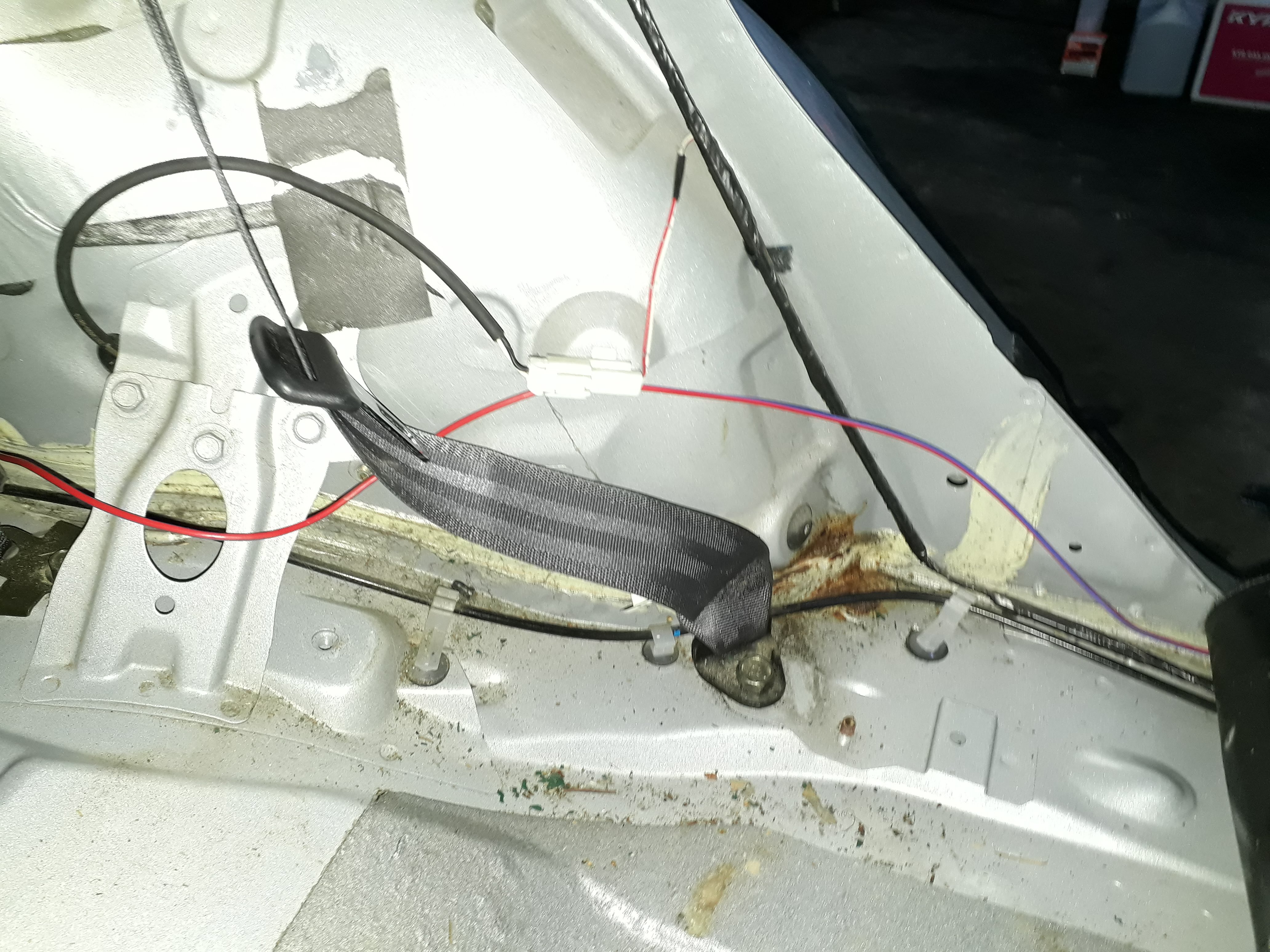

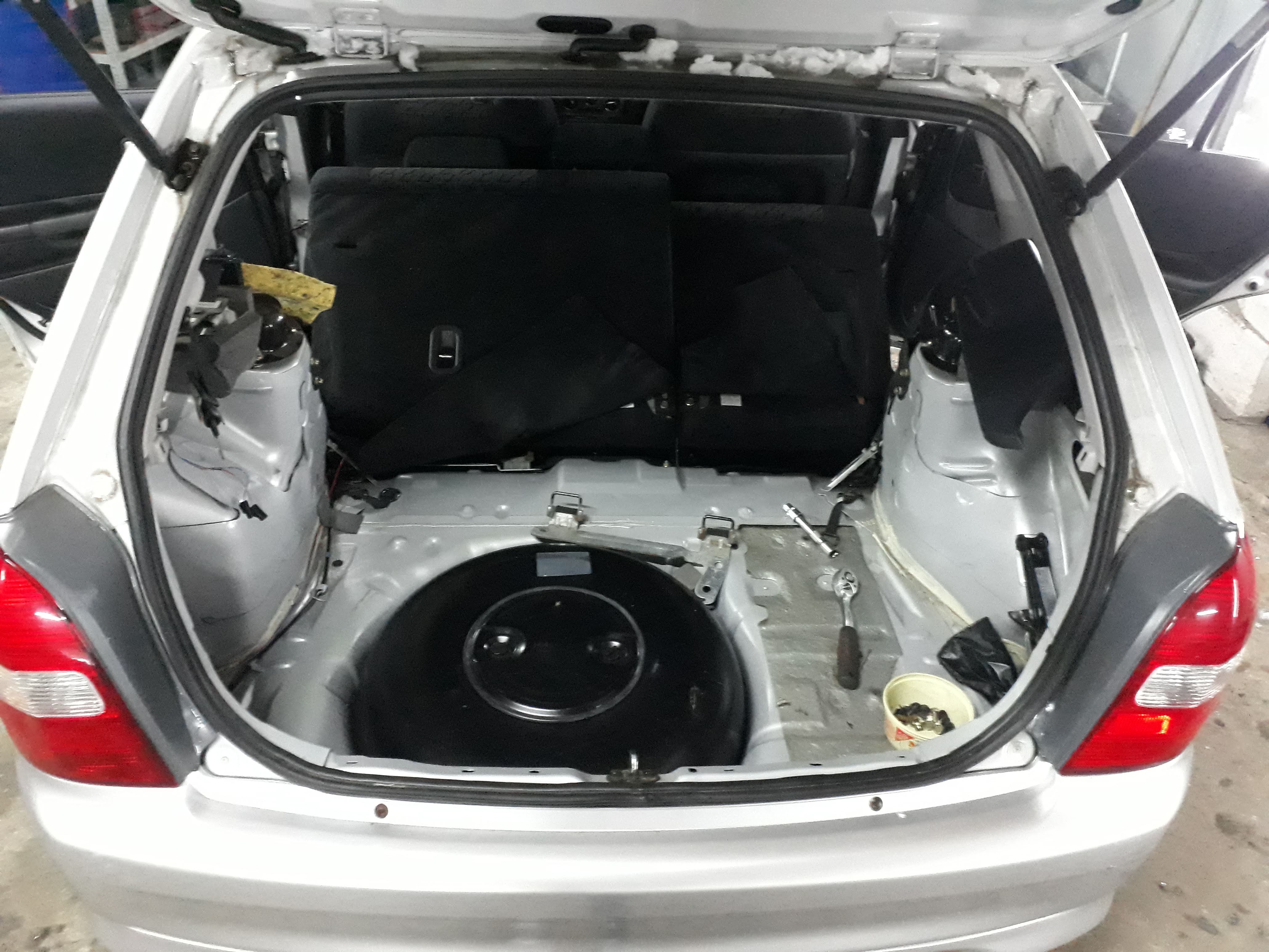

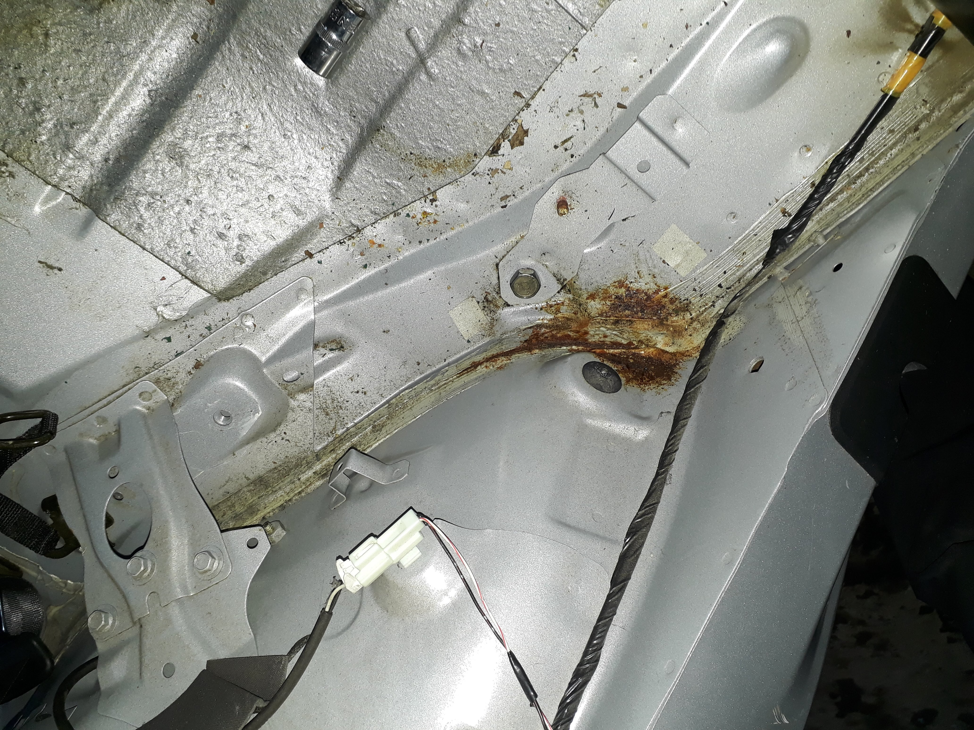

Nowy rok więc troszkę prac nad mazdą. Pozbyłem się problemu zbierania wody w nadkolu-rozszczelnione poszycie mocowania zderzaka tylnego (zgrzew "pod wodę" puścił).
Samochód u mechanika, pozbycie się wszelakich zalążków rdzy. Podratowanie tylnych podłużnic, zakamarki okolic przednich kielichów. Docelowo konserwacja całego podwozia. Nowe przednie amortyzatory KYB+osłony. Wymiana olejów.

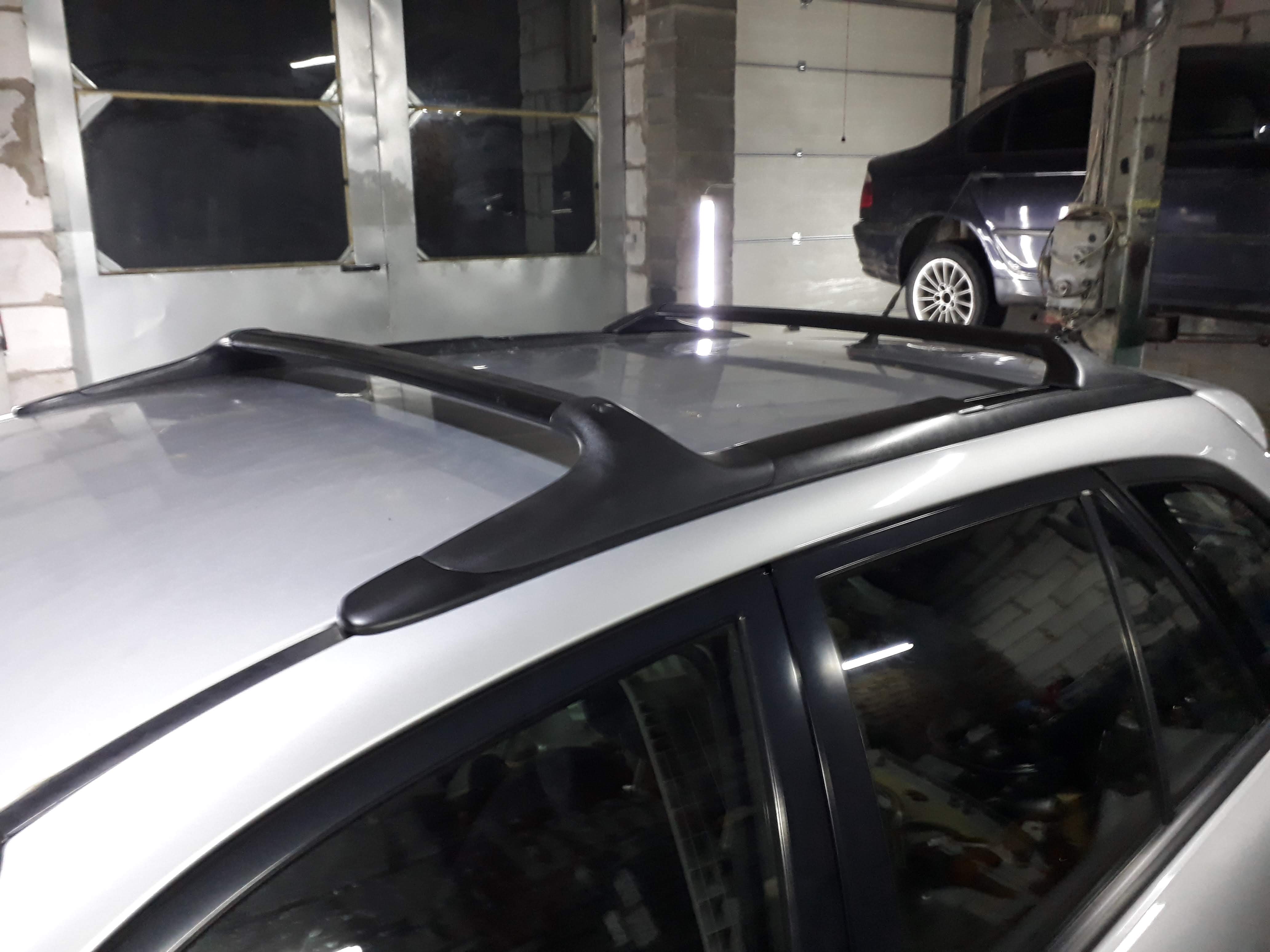

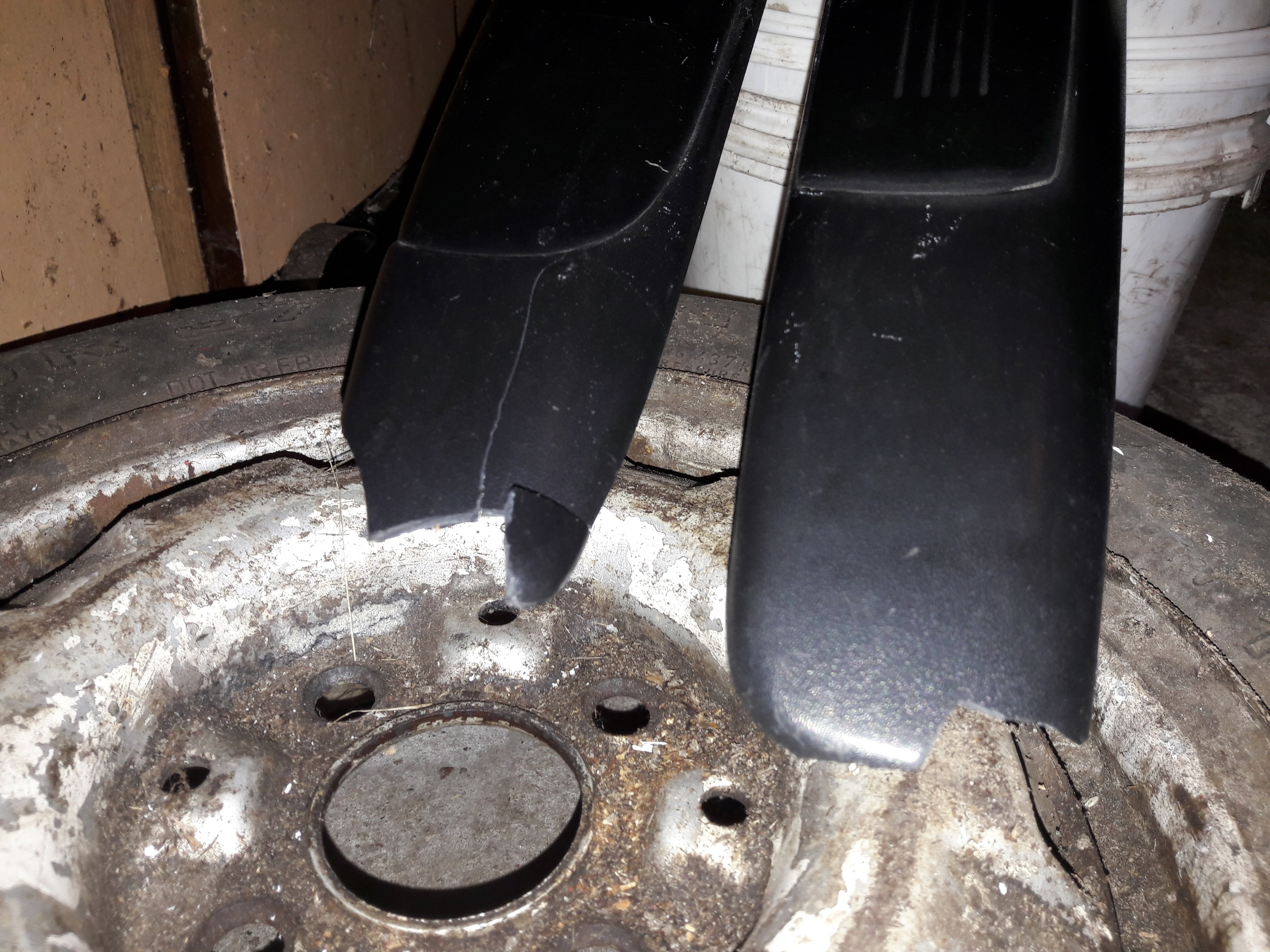

Przy okazji zamontowałem bagażnik dachowy. Po 2 zakupach listw dachowych przyszły połamane, Troszkę się pobawiłem z żywicą i udało się uratować.
Dalej zastanawiam się nad obniżeniem samochodu. Miało być komfortowo i do użytku codziennego. Mam 323F Ba na Apexach -40mm troszkę mnie irytuje brak dojazdu w niektóre miejsca i jazda na piłeczce ping pongowej :D . Chyba zrobiłem się stary <oczy> . Sprężyny FK Automotive leżą w garażu. może ktoś wyrazi jakieś opinie?

Jeździsz na piłeczce ping pongowej być może dlatego, że tłoczysko amortyzatora dobija do dna obudowy i stąd ten efekt.
Co do blacharki to elementy ze zdjęć od razu wycinaj i wstawiaj nowe kawałki blachy jeżeli już, ciężko powstrzymać proces rdzewienia w tym modelu. Przerobiłem to już na wiele sposobów i dokładnie w tych samych miejscach w których Ty masz z tym problem, zrobisz i będzie git <spoko>
Sprężyny spokojnie zakładaj i się nie przejmuj o ping ponga. FK są dość miękkie jeśli chodzi o sprężyny obniżające. Na pocieszenie blacharki podeślę Ci jedną fotkę <lol>

U mnie aż takiej tragedii nie było. Mazda odebrana od mechanika. Pozbycie się rudej na tyle ile było to możliwe+konserwacja. Przy okazji kompletny rozrząd SKF i sprężyny obniżające FK Automotive.
