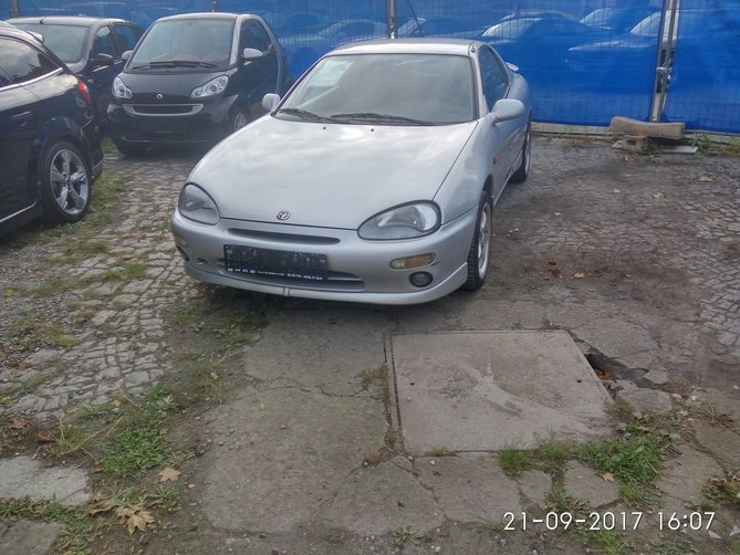

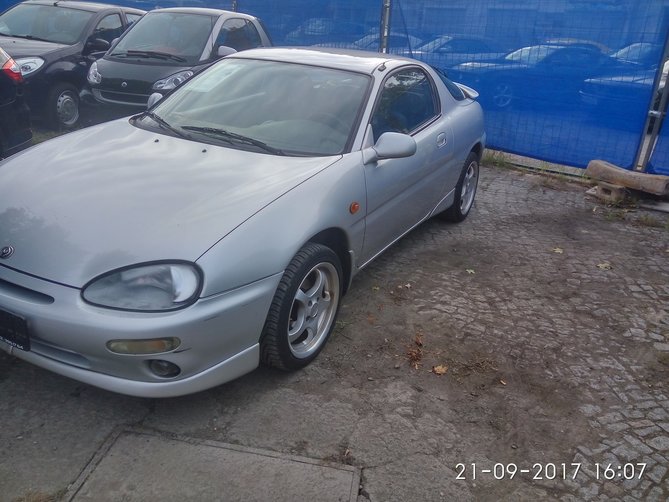

Otóż, od jakiegoś czasu zmagam się z ubezpieczalnią odnośnie odszkodowania za szkodę spowodowaną przez zaniedbane drzewo na prywatnej posesji. Więc szukałem godnego zastępcy mojej 323f. I jak mniemam znalazłem. Szukałem kilka tygodni, przeglądałem wszystkie możliwe portale i strony komisów. Znalazłem 20km od miejsca zamieszkania taką oto madzię, jest dość zaniedbana, w nadkolach wystają liście, w podszybiu to samo i w uszczelkach klapy bagażnika również. Silnik chodzi, rudej nie widać zbyt dużo (maska i klapa jedynie), drzwi są zdrowe. Progi tak samo (podobno podwójny ocynk, prawda to?). Nad prawym błotnikiem lekka wgniotka. W każdym razie za auto za 600€ nie ma się co cudów spodziewać bo facet mówił, że jeżeli by odpicował wystawiłby za 1500 ;)

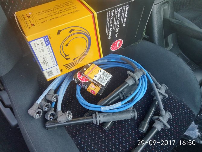

Ok, na dniach wpadna nowe klocki Becker. Problem z fajką zdiagnozowany, wewnętrzna część została wyrwana i została na świecy przewód w fajce jest wyrwany i jedynie dotyka blaszki, przez co iskra jest ale czasem zrywa, więc nowy przewód nr 5 wskazany. A kable podłączone
Dopisano 26 wrz 2017, 20:00:
Ok. Mimo, ze juz debet sie odzywa to stwierdziłem ze nie odpuszczę i ogarne ten zapłon. W tygodniu dojdą: komplet świec ngk i kable zapłonowe też ngk niebieskie. Bo mam juz dość palenia na 5 garów. Plus taki, że wiem jak chodzi słynne v5 <glupek2>

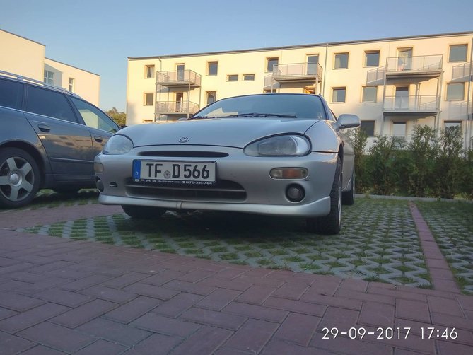

Postprzez maderix95 » 29 wrz 2017, 18:10
Dziś siadły nowe kable i świece, samochód odpala zanim przekręcę kluczyk do końca. Pali idealnie, świece koloru kawy z mlekiem, więc raczej w normie. Kanały świec czyste, a na pewno czystsze niż w mojej bejocie <glupek2>. No, i niemieckie blaszki ;) mogli się zlitować i dać tą jedną 6 więcej.

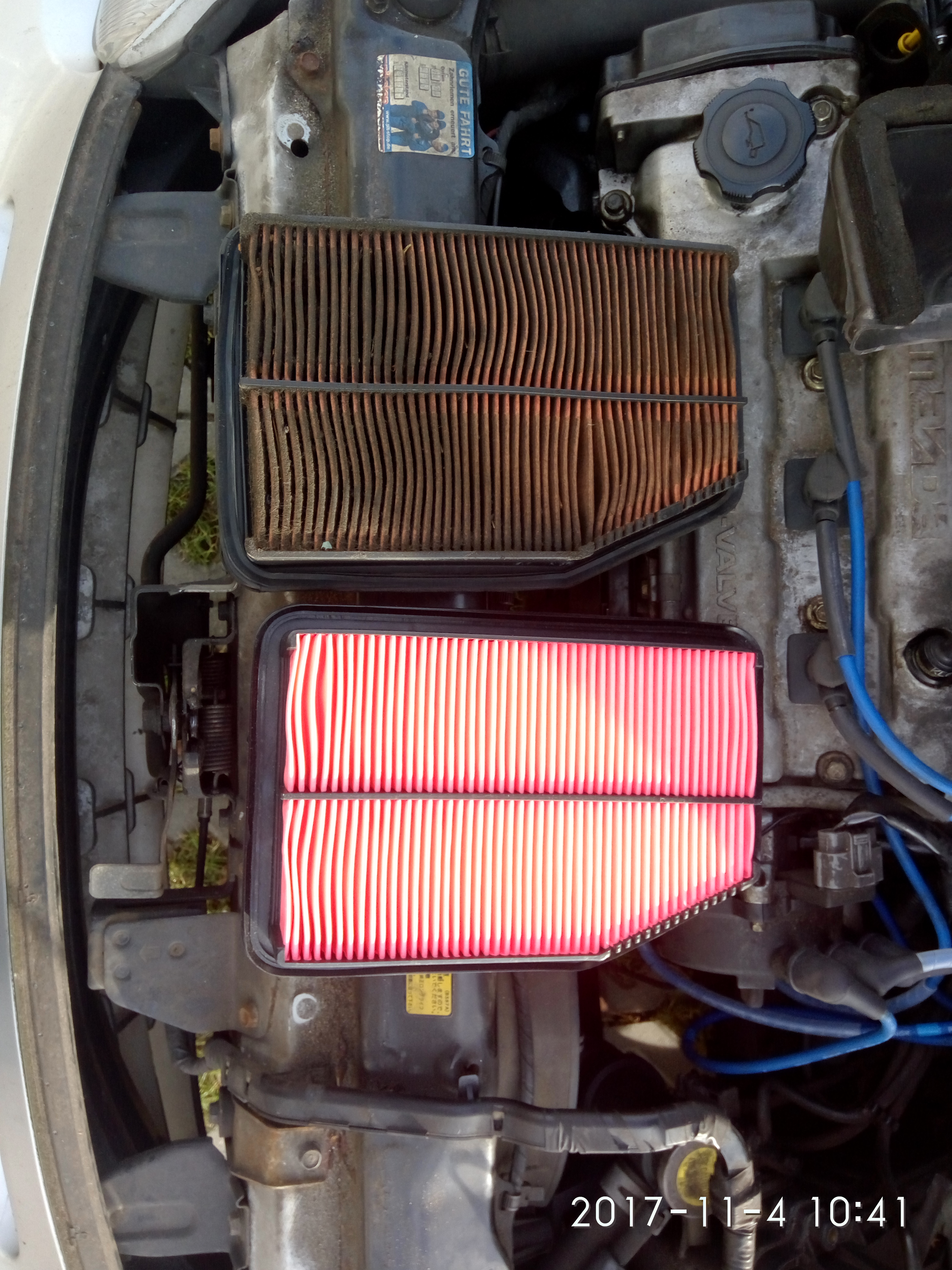

Postprzez maderix95 » 3 lis 2017, 12:55

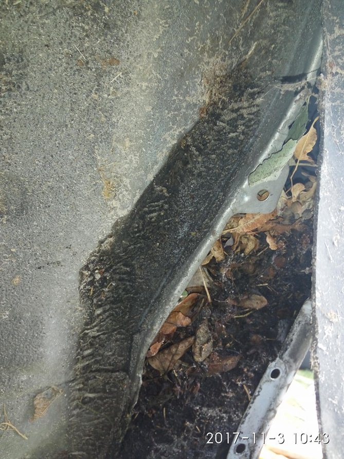

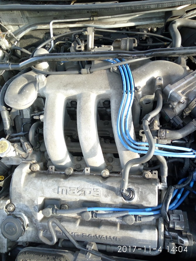

Siemanko. Dzisiejszy poranek na pełnych obrotach. Wyczyszczone błotniki przód.
Wymieniony mechanizm podnoszenia szyby lewy (linka była zerwana). Wymienione koła na zimówki (pożyczone od młodszej siostry) :D
EDIT (4.11.2017):
Dziś wymieniony filtr powietrza i czujnik temperatury, chciałem ruszać też termostat, ale nie miałem płynu chłodniczego i możliwości upuszczenia go. Do tego trochę wyczyściłem ją i ułożyłem kable zapłonowe :D

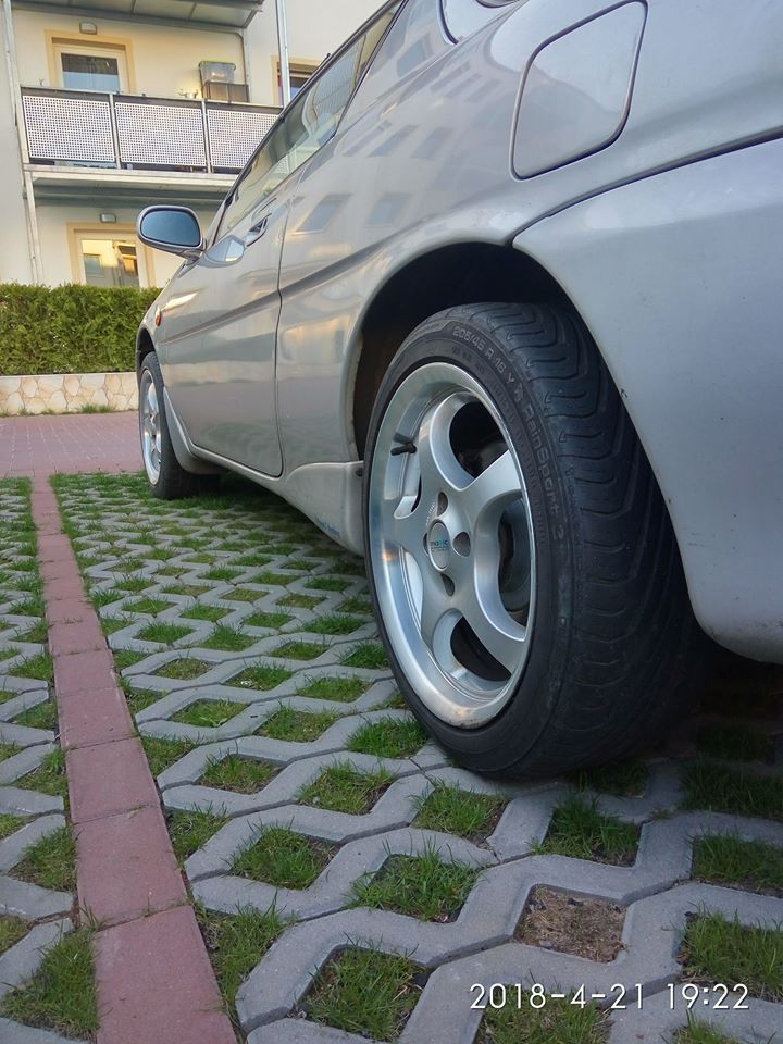

Postprzez maderix95 » 21 kwi 2018, 20:40
Letnie koła wpadły, nie krzyczcie że japa. Wiem <płacze>
Od: 24 wrz 2015, 18:16
Posty: 351 (1/0)
Skąd: Teltow (pod Berlinem)
Mazda MX-3 EC K8 '97 1.8 v6
Postprzez dam92 » 22 kwi 2018, 14:35
Jak to seryjne zawieszenie ;) Na letnich kołach auto zupełnie inaczej wygląda :)

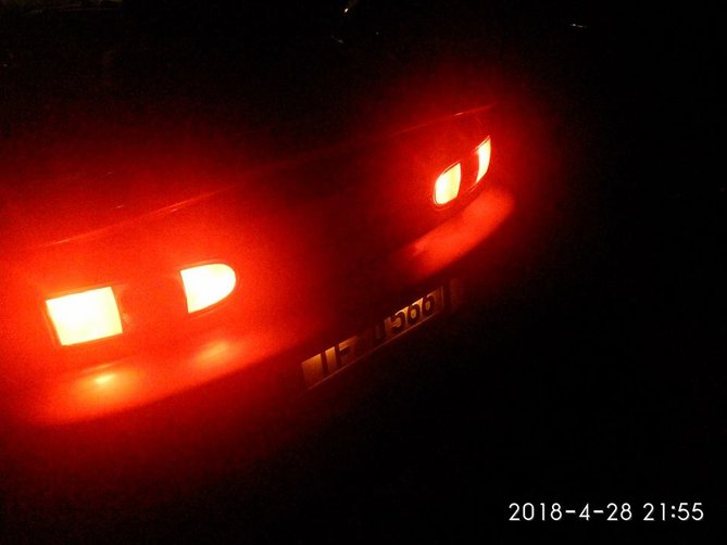

Postprzez maderix95 » 30 kwi 2018, 13:45

Postprzez maderix95 » 2 maja 2018, 14:05
witek napisał(a):Lipa :) lepiej od razu wrzucać lampy od amerykańca
Niby lepiej. Ale jak mam zaplacic pare € za 2 gniazda 2 wloknowe a 100+€ za lampy to jednak wole pierwsza opcje. :D Minus taki, ze lewa musialem rozklejac bo w srodku byla blaszana zaslepka :/
