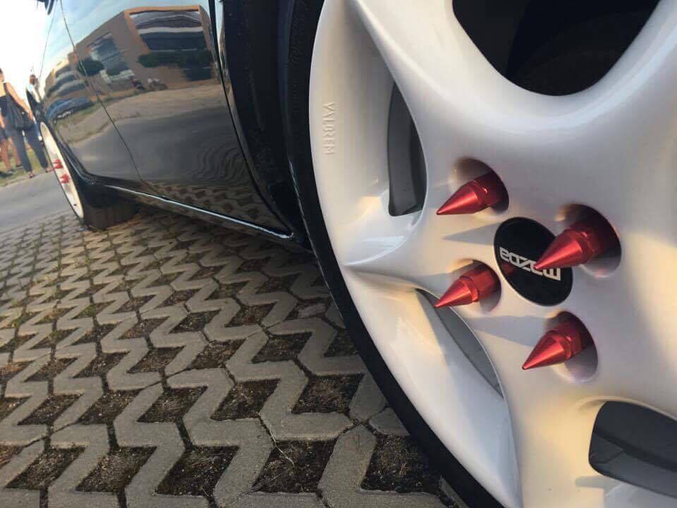

-Odnowiłem seryjne felgi poprzez danie ich do malowania proszkowego (uzyskałem 95% bieli bo więcej się nie da)
-Ściągnąłem z USA śruby tytanowo/aluminiowe stożkowate (jedna zwykła śrubka waży tyle co 4-5 tych)

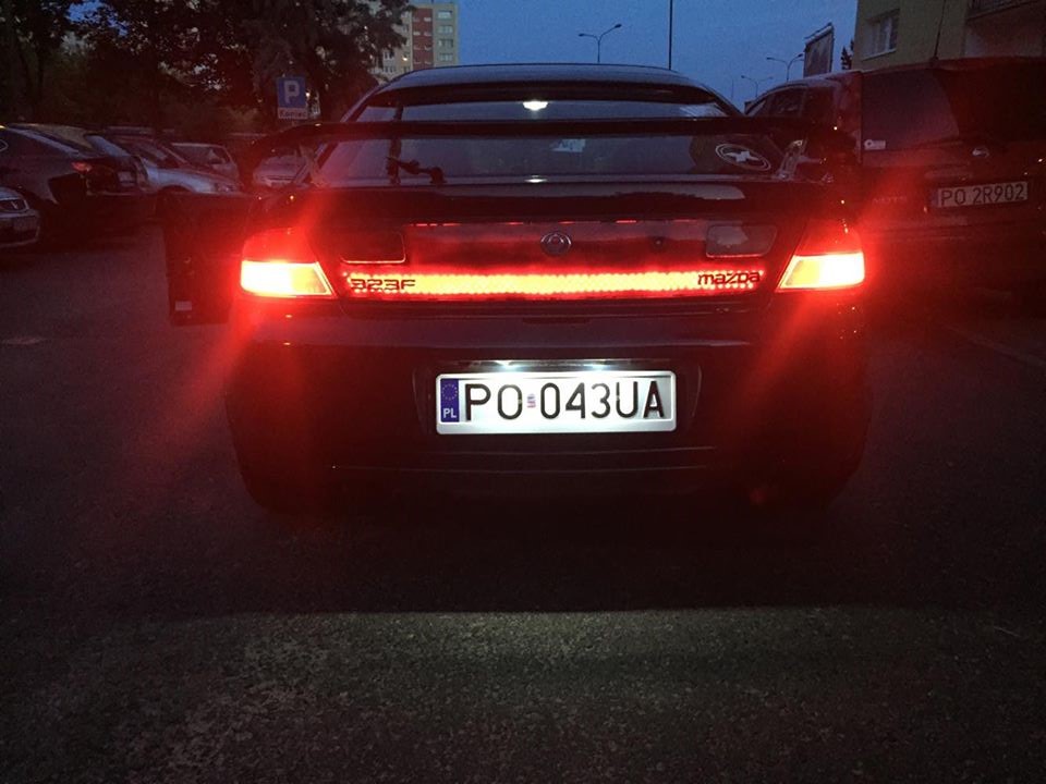

-Zrobiłem własnoręcznie castomową blede jako światło STOP

Dajcie komeraże co sadzicie o śrubkach :D

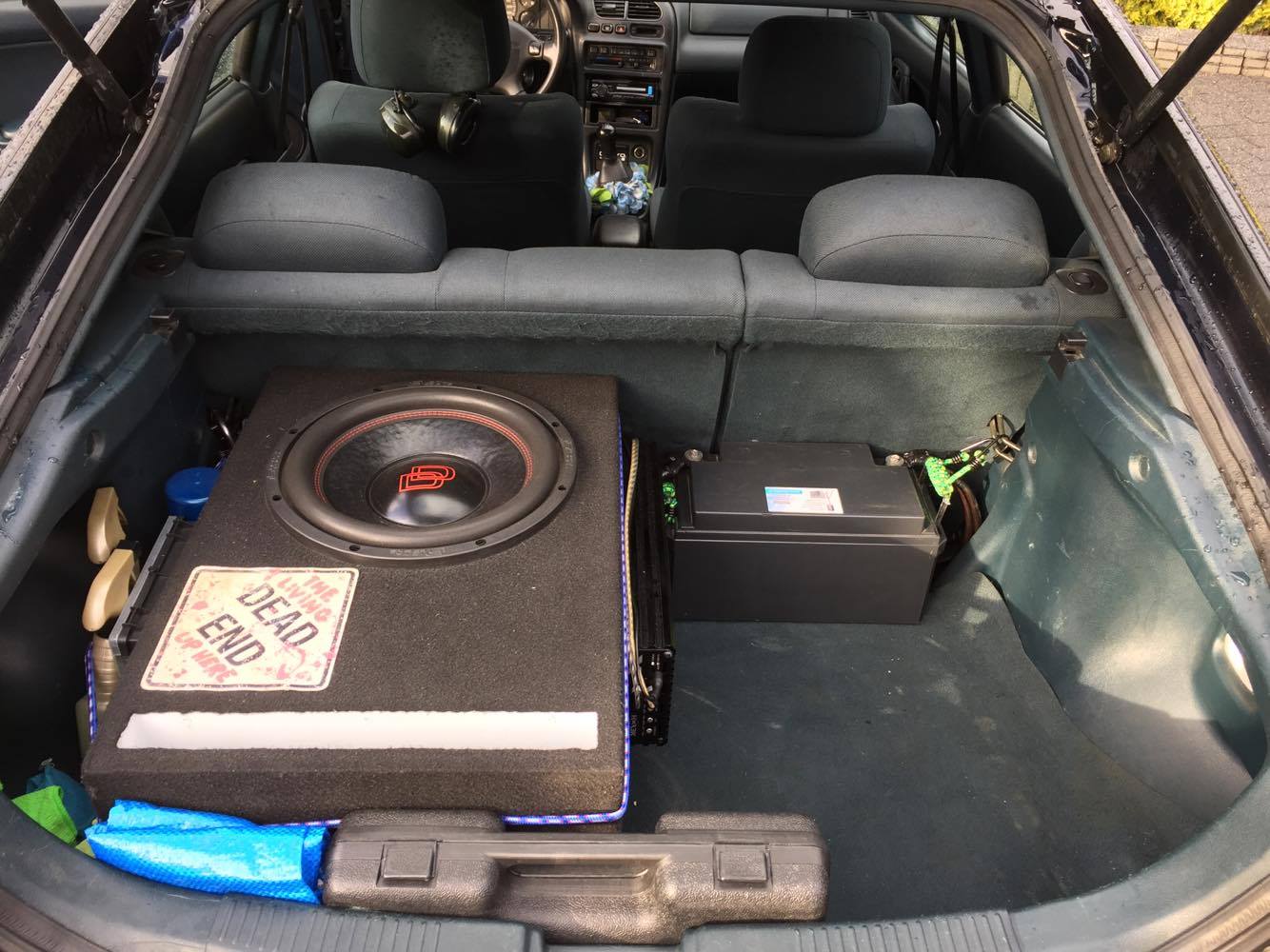

-Drugi akumulator żelowy 1200w podłączony z akumulatorem pod maska kablami 12mm
-Wymieniłem cały sprzęt grający:
Z przodku wolfery i cykacze firmy Cadence
Z tyłu wolfery i cykacze firmy Exclusione
W bagaju skrzynka 50-60 litrów strojona na 58 hertz z głośnikiem DD Audio 612
Sprzęt wyciąga 140db zmierzone na Targach Poznańskich na Moto show 2017 ;) Zdziwicie się czemu nie mam cykaczy i wolferów jednej firmy ale dwóch. Już wam odpowiadam: ponieważ z przodu gra mi trochę ciszej co jest przyjemniejsze do jazdy a jak się rozkręci to gra tak samo :) W bagaju wchodzi cały koszyk duży zakupów :P

No no, blenda to świetny pomysł :D i wygląda przyzwoicie, bo widziałem gdzieś coś podobnego a wyglądało jak zygzaki z ledów... kolor felg wyszedł super, a śrub się niebiescy nie czepiają? :P

No no, piękne auto a blenda to po prostu jakaś poezja. Zakochałem się w niej <jupi>
Jako, że jestem wariatem na temat car audio to polecam zestroić skrzynię dużo niżej, okolice 40Hz lub jeszcze mniej, dopiero zobaczysz co ten głośnik potrafi przy dobrym zasileniu, a prundu Ci raczej nie brakuje z tego co widzę, konkretne akumulatory <spoko>

Autko zadbane i cos sie dzieje, stop wyglada dobrze :) do poprawy halogeny bo sa nie rowno poprostu krzywo zmontowane a przynajmniej od strony kierowcy, kierunki na pomarancz bym pomalowal no i nizej bo az sie prosi o to ;) ogolnie autko super w fajnym kolorze a z czasem widze ze bedzie sie cos dzialo ;) ciekawe jak u mnie CA by wyciagnelo bo nie sprawdzalem xD

Maderix95 – To co widziałeś to była 1 cześć ( gdzie to jest 3). Ktoś kogo nie wymienię po prostu jednym słowem zazdrościł mi i wrzucił ten nie skończony projekt na pewna stronkę i chciał mi dogryźć (jak dla mnie i znajomych zrobił z siebie debila). Ten zygzak był taki bo ledy tak się układały i kształt wewnątrz bledy mnie zmusił. Potem na ten zygzak przyszła folia mleczna (która miała rozproszyć światło i nie miało być widać pasków led lecz jako jeden duży stop) lecz wypukłość bledy zmusiła mnie do zmiany projektu na widoczna na zdj (środek wyglądał dobrze lecz gorą i du był za blisko ledów i przebijały się trochę i [tiiit] wyglądało). Co do śrub ci powiem ze tył minimalnie wystaje a przód na palec lub dwa, wiec podczas jazdy wcale nie widać tego, i jeżdżę tak z 2 miesiące dobre i nie czepiają się (jak cos odkręcam stożki i tyle :P).
Rafalkom – Jak chcesz mogę ci zrobić :P Co do skrzynki to będzie powiększany bass reflex i przy okazji zmienię strojenie miedzy 40-50 Hz (za mała skrzynka zęby niżej zejść nie bd tak tego odczuwalne, no i ma grac tez na nutkach Hause miedzy innymi bo niższe strojenie bardziej do rapu a tego mało słucham ;) )

aaa czyli to chyba jedyna blenda tak przerobiona :D po prostu v1 była nie do końca udana choć koncepcja dobra, no ale tam miejsca akurat mało jest więc nic dziwnego. Teraz wygląda to niebo lepiej ;)
