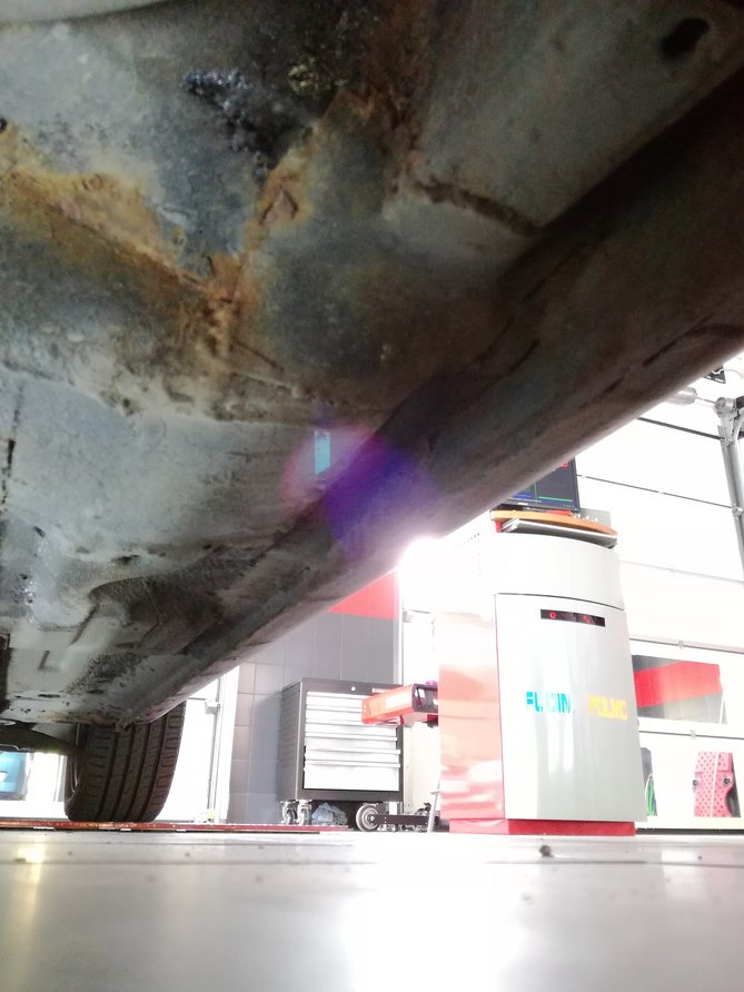

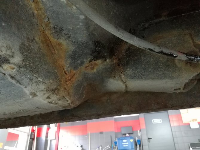

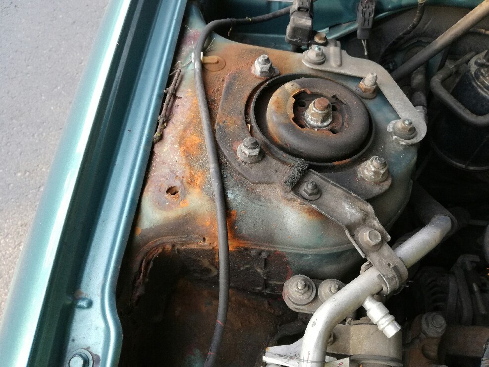

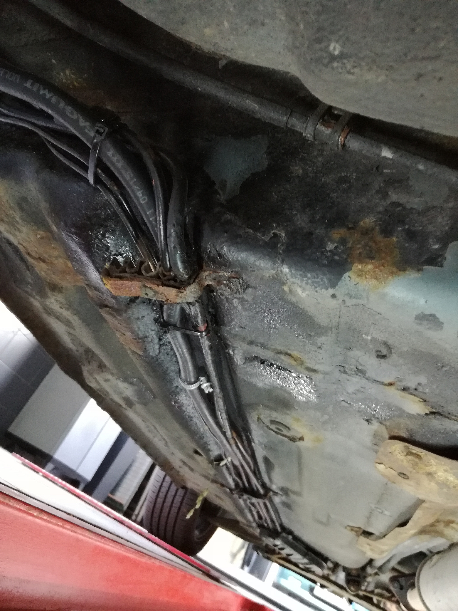

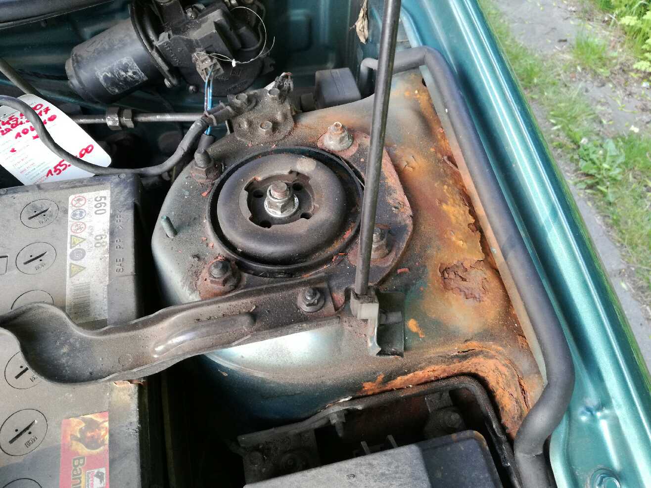

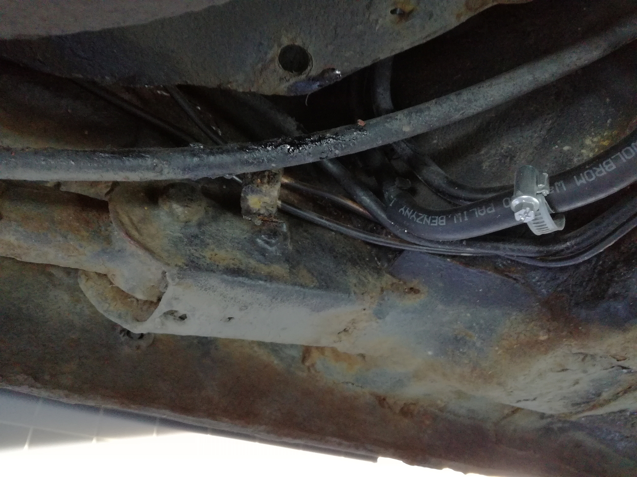

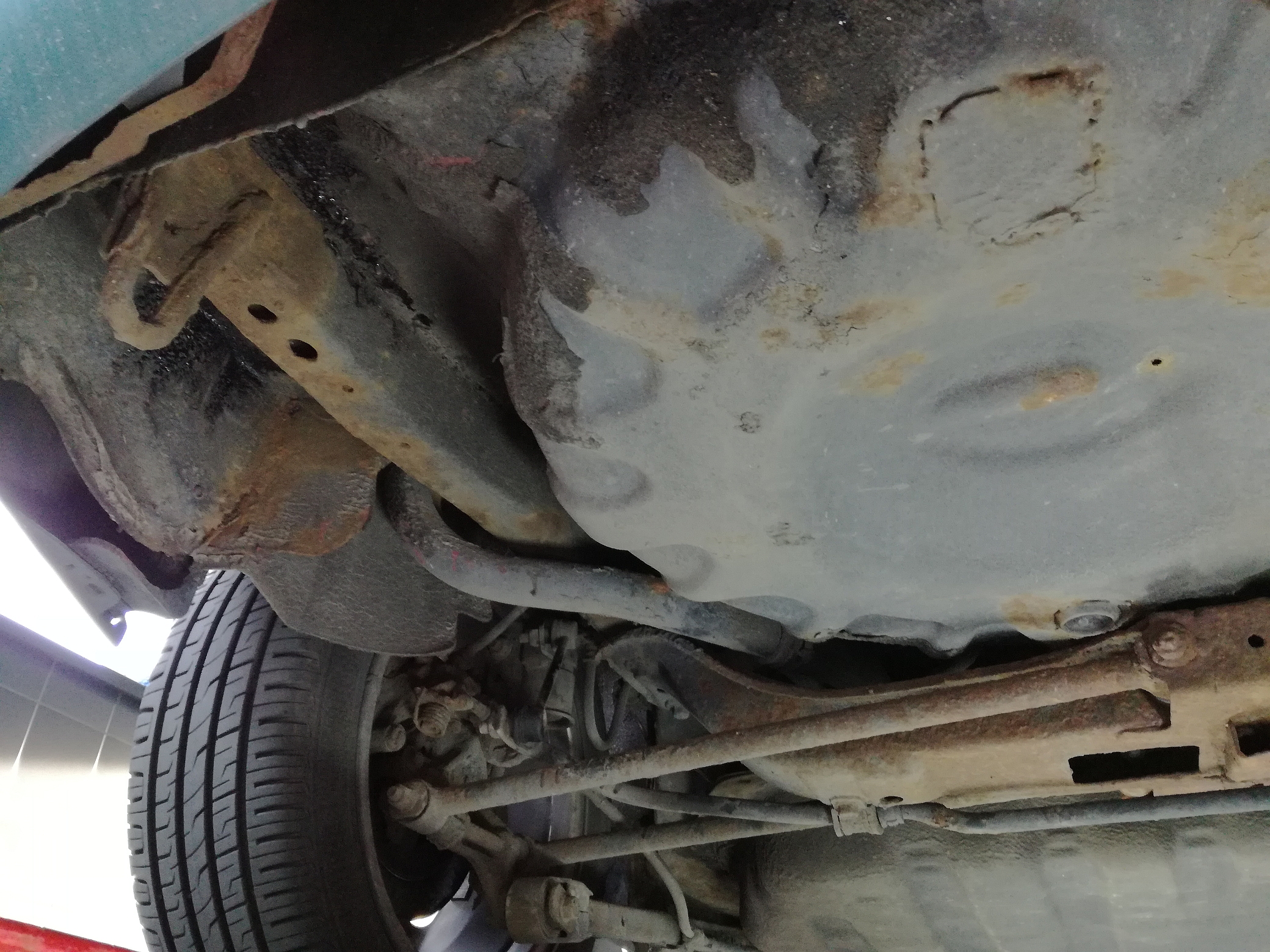

Niestety jak każda Mazda chyba z tego okresu cierpi na biodegradację. Z zewnątrz się to za bardzo nie przejawia, ale najbardziej zaatakowane są przednie kielichy i trochę podwozie. Kiedyś był zabezpieczany spód auta, ale teraz trzeba zrobić poprawkę. Mazda już jest na warsztacie gdzie panowie mają ogarnąć rudą koleżankę tak by można było jeszcze kilka lat nią pojeździć... Co do zmian które mam zamiar wprowadzić to nie jestem zwolennikiem tuningu wizualnego i raczej ograniczam się do tego co fabryka dała.

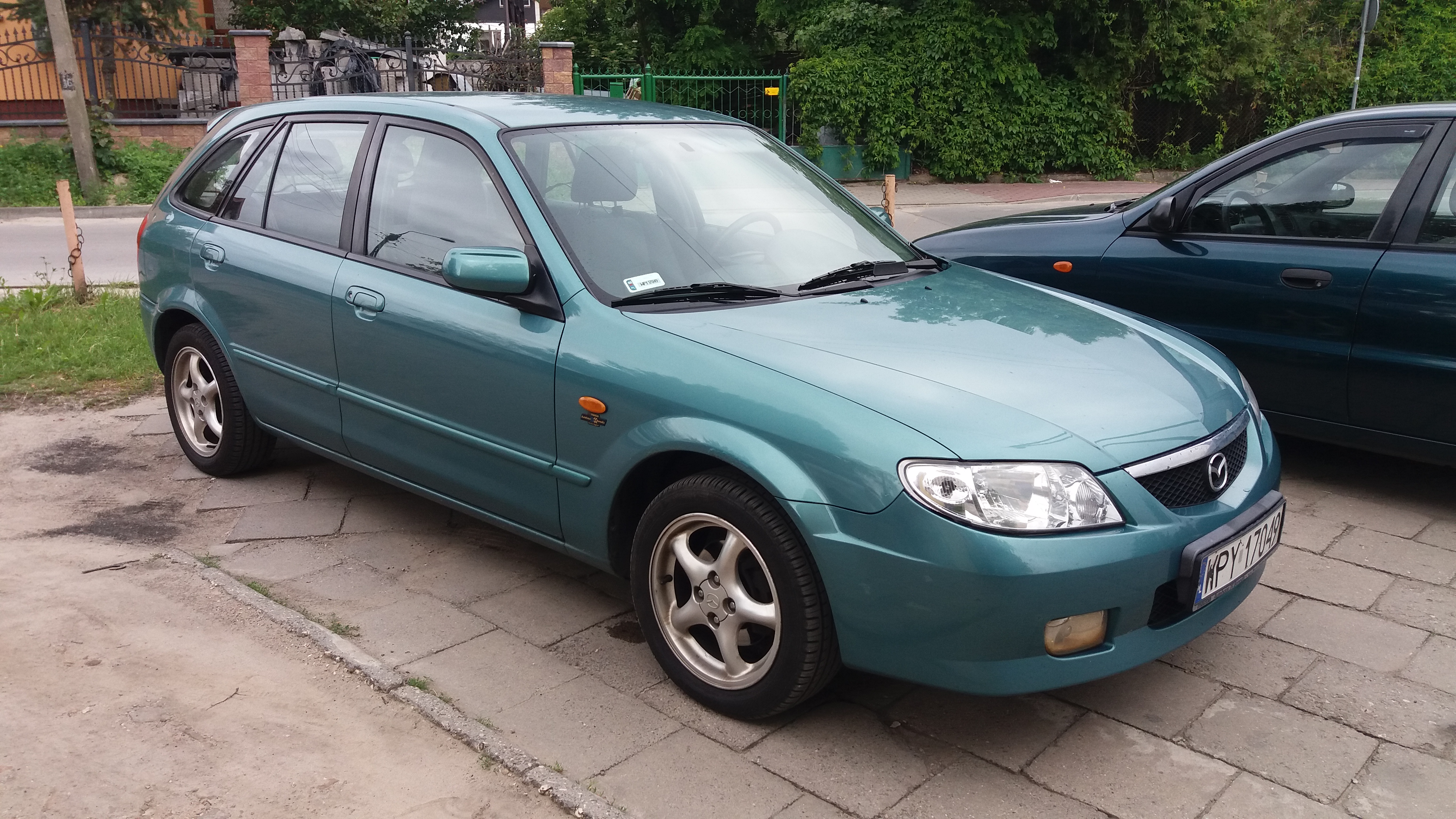

Zdjęcie mam tylko jedno + foty cudownych kielichów i spodu:

O żesz :o ale zżarta, bardziej niż moja przed remontem... Przy takim stanie kielichów rozpórka może pogorszyć sprawę i pospać kielichy całkiem. Bo powoli nie ma tam czego usztywniać więc tym na twoim miejscu bym się zajął najpierw, chyba że blacharz robi wszystko to co na zdjęciach pokazałeś, wtedy plany mocno na +. Poza tym, kolor ciekawy, mało ich :P

Ojejku, no blacharka faktycznie masakra. Ale to chyba nic nadzwyczajnego bo widziałem dużo bardzo dużo BJ i blacha to ich koszmar. Na szczęście są podjęte odpowiednie działania, ciekawe tylko ile wyjdzie dodatkowych rzeczy do zrobienia. Tak czy siak wytrwałości w działaniu <spoko>

Tymi kielichami możesz straszyć dzieci :D a ogólnie to współczuję. Utwierdza mnie to w przekonaniu że BJtki przed liftem mają lepszą blachę :) Powodzenia w walce z rudą :) Jak zadbasz o nią to odwdzięczy się bezawaryjnością.

już prostuje informacje, oczywiście rozpórka nie będzie lekarstwem na kielichy przednie ;) Auto będzie robione po całości, odstawiłem z wyprutym wnętrzem bo tam też kilka kwiatków było. Kielichy mają być albo obspawane albo wycięte i wspawane zdrowe. Dodatkowo będzie poprawiane po poprzedniej robocie bo się magik nie popisał... Nie mam zdjęć wnętrza, ale jak auto odbiorę to wrzuce fotki po robocie.

Ja u siebie tez robiłem blache. Ale tylko to co najwazniejsze bylo i najbardziej widoczne. Kielichy poki co trzymaja sie w miare dobrze. Domyślam sie ze u ciebie podloga moze byc jak ser :) u mnie były chyba jedna albo 2 łaty pod nogami pasażera. A potem wszystko dokładnie zakonserwowane co tez polecam ci zrobic zaraz po blacharce. Niestety te samochody są tak dobre ze nawet ruda się nie może oprzeć <glupek2>

malina563 napisał(a):Kielichy są mega, sprawdź również kielichy z tyłu, dziwie się że młodsza Magdalena od mojej (6 lat) ma takie kielichy, u mnie są jak nówka zarówno przód i tył. Troszkę roboty z blacharką będziesz miał
Zakupiona z niemiec w 2012, może być popowodziowa.

zapadłem się pod ziemię bo auto stało od tamtego czasu w warsztacie. Nie było o czym pisać to siedziałem cicho ;) Byłem w trakcie prac jak kielichy były oczyszczone to z pod maski można było rękę wsadzić i złapać za amortyzator z przodu.
