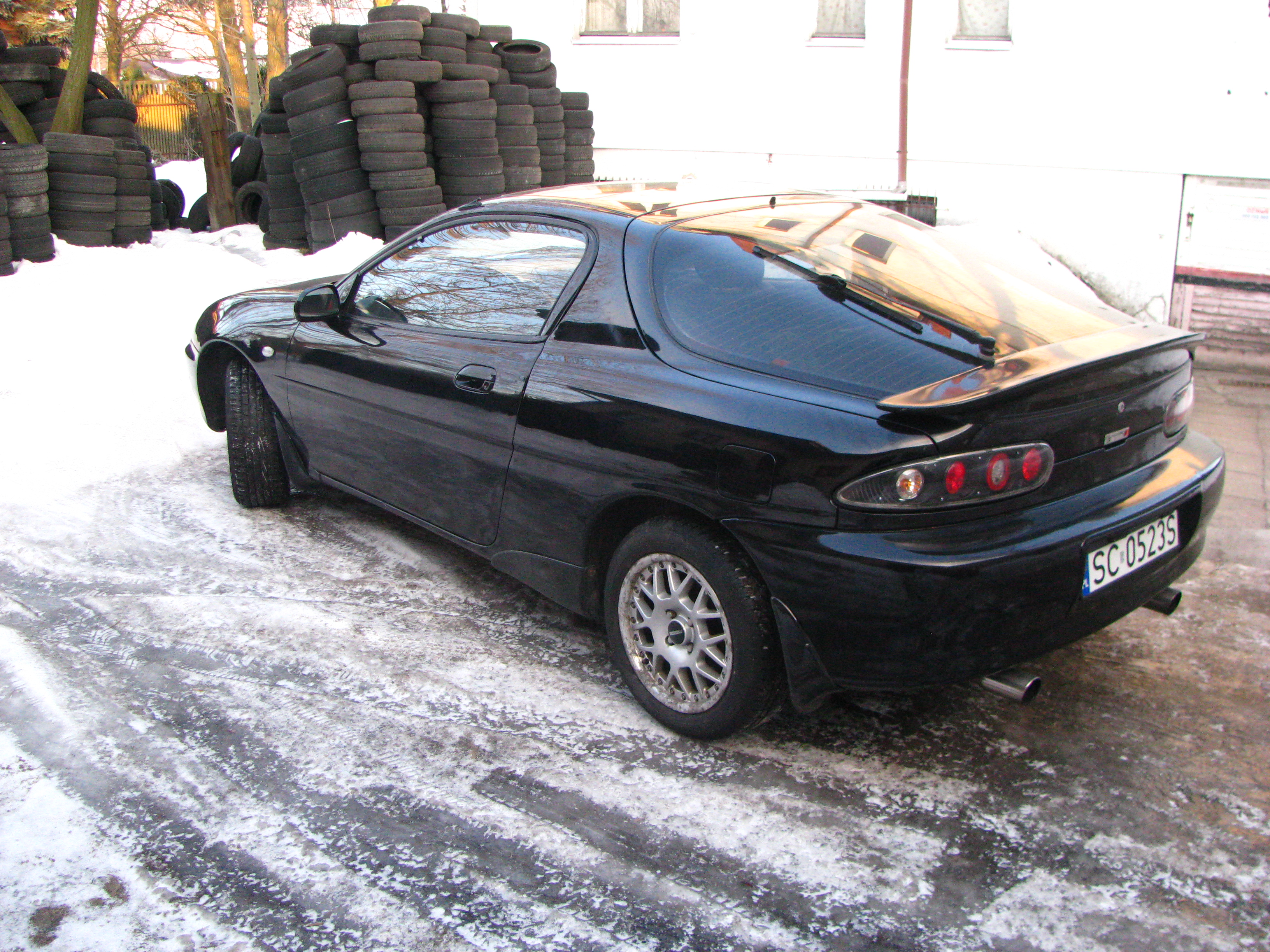

Mazda MX-3 EC B6 '98 – "Matsuda"
Postprzez AsaroV » 10 lut 2017, 18:32

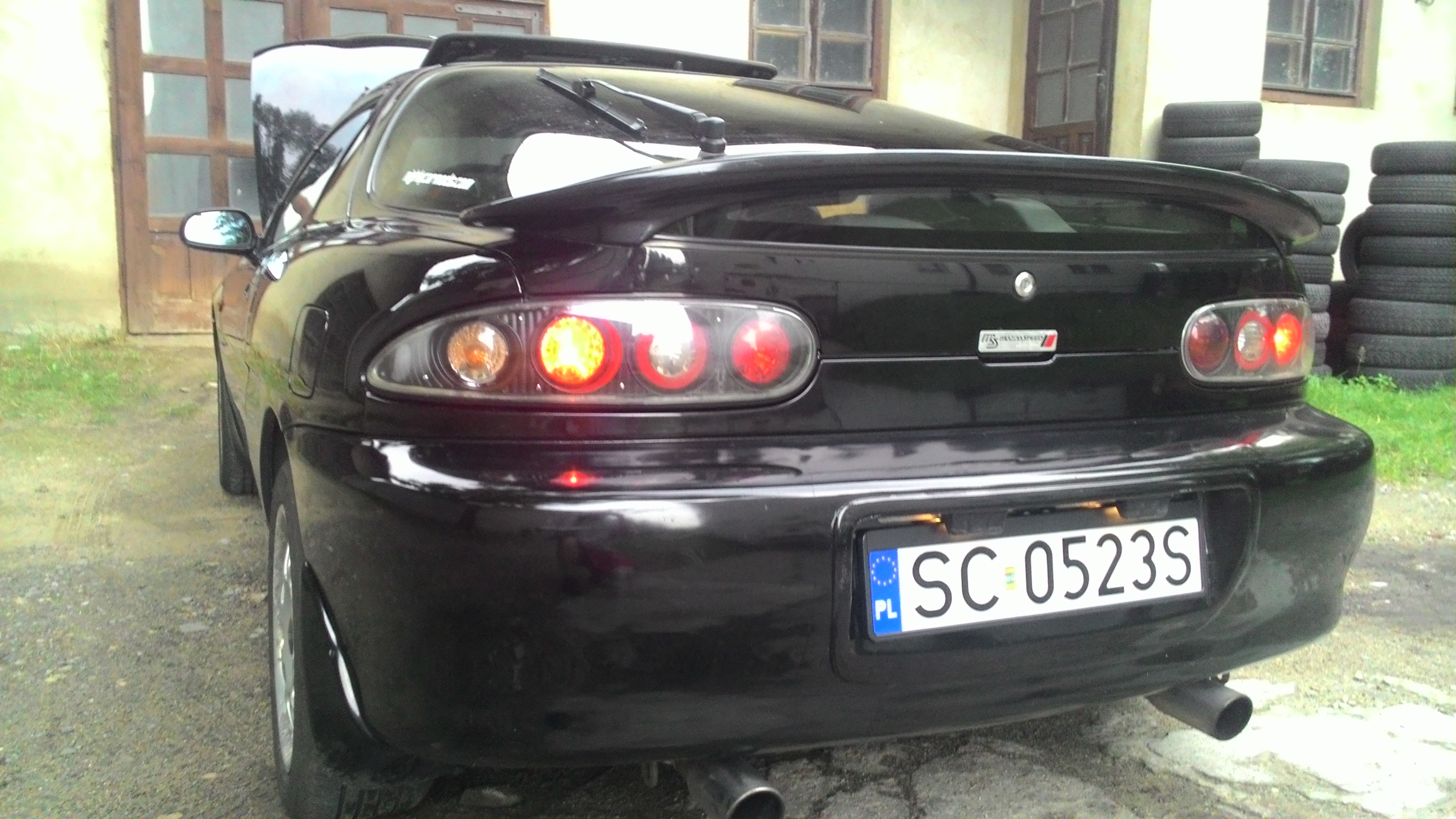

Pierwsze zdjęcie mazdy
Kiedy zdałem prawko 2.5 roku temu zasiadłem przed komputerem i wypełniłem wszystkie pola na otomoto w odpowiadający sposób, ukazała się lista zawalona gulfami, paseratti, civicami i innymi popularnymi samochodami. Jednak po przekopaniu kilkudziesięciu stron trafiłem na pierwszą MX-3 i zacząłem szukać o niej informacji. Tak też trafiłem tutaj i po przejrzeniu XX tematów zdecydowałem, że właśnie takiego samochodu będę szukać!
Zaważyło przedwszystkim nadwozie coupe i super wygląd w połączeniu z sensownym (tj małym) silnikiem dla młodej osoby bez wielkich dochodów :P Po 2.5 roku kiedy zebrałem już pieniążki na samochód, pierwsze naprawy i ubezpieczenie rozpoczęły sie poszukiwania.
Pierwszy wyjazd nie zakończył się kupnem bo chociaż egzemplarz z komisu blachy miał w stanie niemalże salonowym to silnik kapał sobie czarnym płynem. Drugi wyjazd już do osoby prywatnej zakończył się kupnem powyższej mazdy <jupi>.
Jest to mój pierwszy własny samochód i na nim będę się uczył wszelkiej miechaniki i tym podobnych. Wcześniej jeździłem Swiftem (nauka jazdy), Nissanem Micra k12 oraz Corollą e11 więc "emix" to coś zupełnie nowego. Ojciec jak pierwszy raz zobaczył samochód to powiedział, że wygląda jak Porsche hahaha .
22 stycznia 1999 roku Pan Denis kupił auto za 29 500 koron niemieckich. W 2007 roku samochód trafił do Polski, w 2011 zmienił właściciela i ja jestem trzecim właścicielem w kraju. Auto miało jedną obcierke za drzwiami pasażera kilka lat temu + stłuczka parkingowa powodująca wgniecenie na błotniku prawym przednim dosłownie kilka dni przed sprzedażą auta, reszta jest najprawdopodobniej nieruszana więc jak na auto prawie 20 letnie wydaje mi się, że jest okej.
To chyba tyle z historii papa

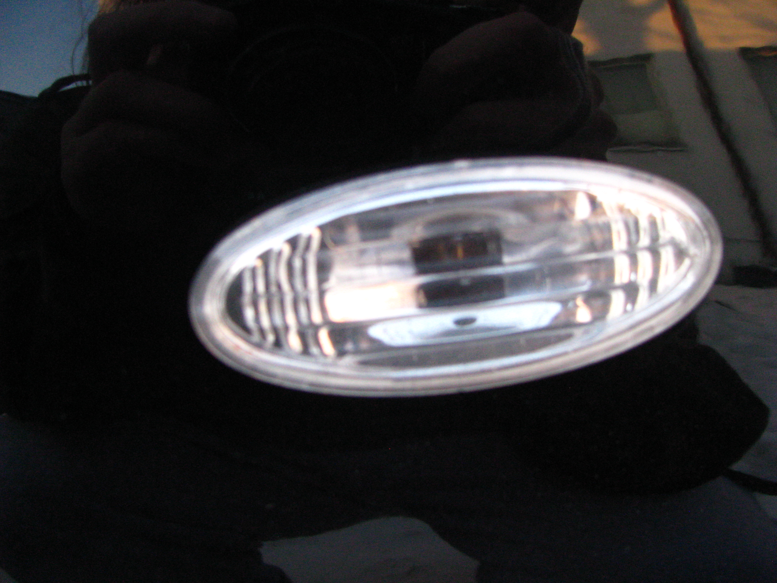

    Dokupenie i włożenie brakującego klosza od migacza (Punto I pasuje bez grzebania w błotniku, wystarczy spiłować wejście na żarówkę w samym kloszu)

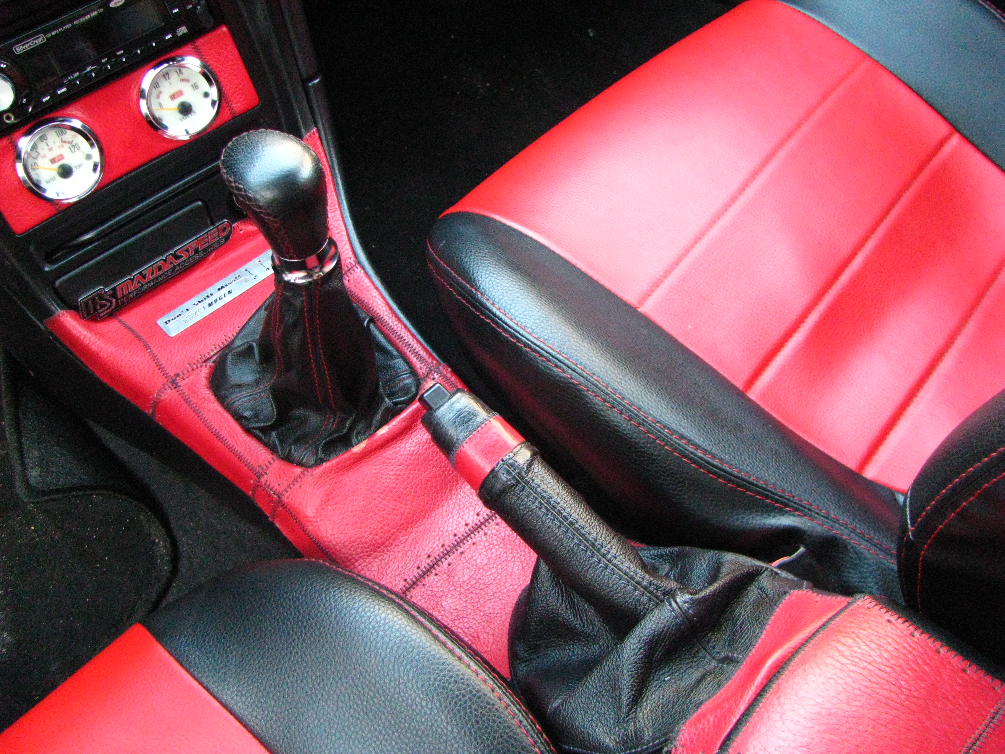

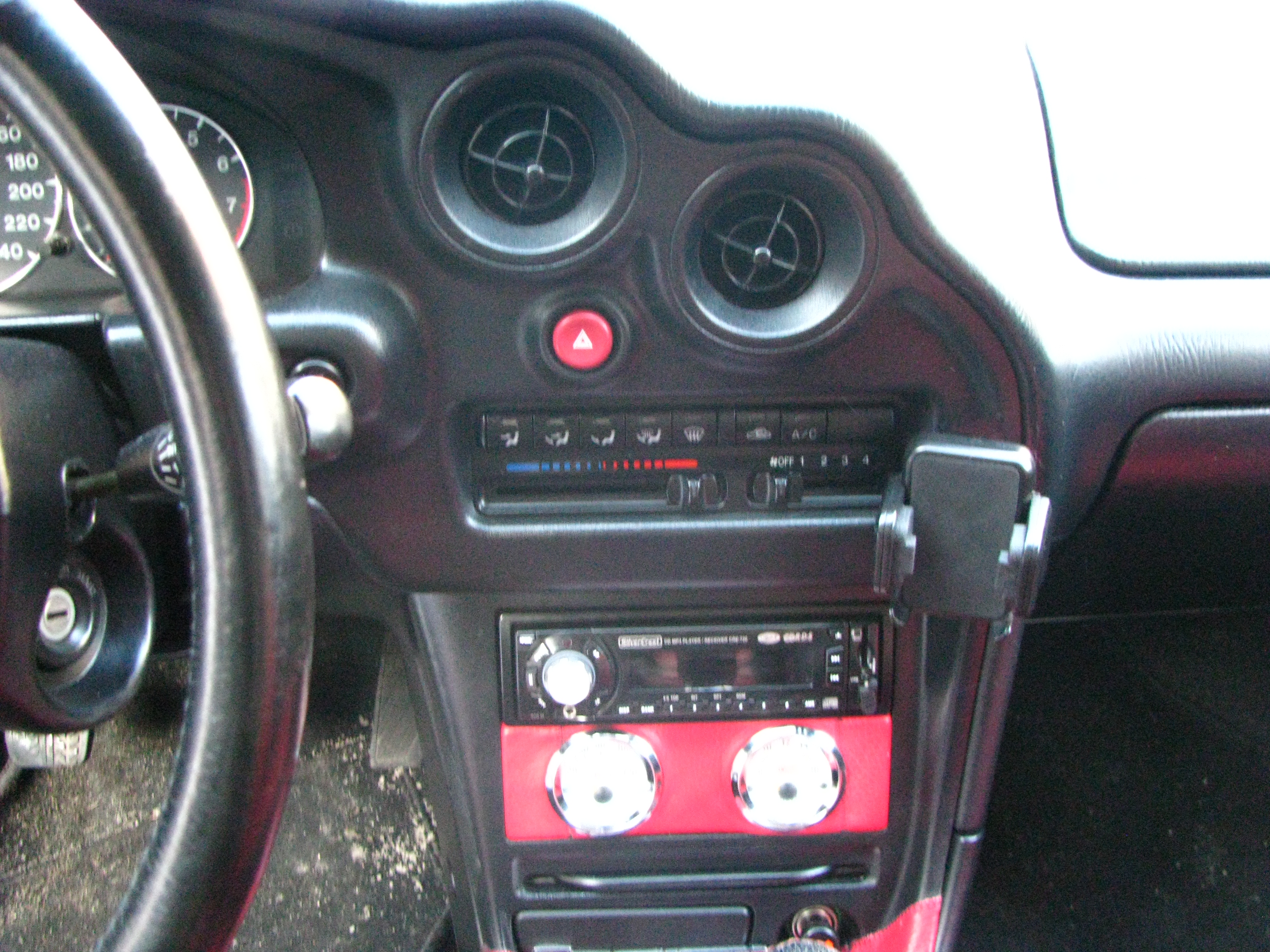

Co zostało zrobione przez poprzednich właścicieli:
    Skrórzane fotele + kanapa tył
    Skórzane obicie tunelu środkowego
    Zegary w miejscu schowka płaskiego pod radiem
    Radio z biedronki z pilotem :D
    Felgi – alu, podobno OZ, ale tego jeszcze nie sprawdziłem

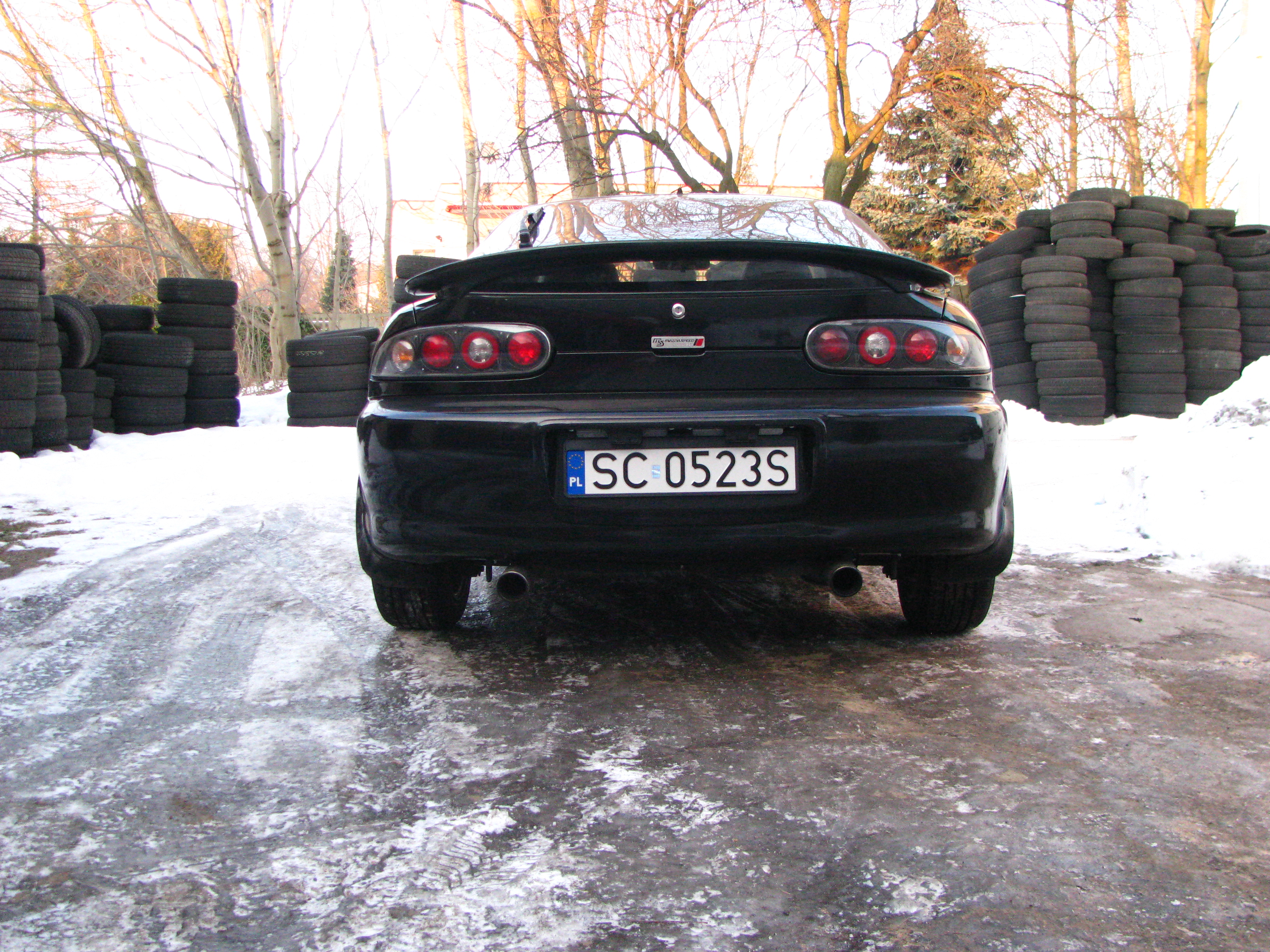

    Wydech – przerobiony na końcowe dwa tłumiki (na szczęście jest cichy i nie ma wiochy i agro tjuningu)
    Przyciemnona szyba tylna – folia
    Malowane reflektory przód
    Wymiana reflektorów tył
    Listry progowe (jakieś Type R – z hondy?)
    Cały pakiet V6 – mocowanie na wkręty + klej do szyb
    Kilka plakietek(?) mazdaspeed (maska przód zamiast znaczka, klapa bagażnika, popielniczka) + plakietka "dont miss gears" czy coś takiego
    Aluminiowe obramówki na zegarach
    Całkiem porządny holder na telefon
    Kierunki clear – wzięte z Punto I
To chyba na tyle, większość zmian mi pasuje (tunel pewnie wymienie na serie i w przyszłości może obleje folią) tłumik wygląda groźnie chociaż w środku 1.6 i pewnie jak przyjdzie czas wymiany to wsadzę zwykły z chromowaną końcówką :P

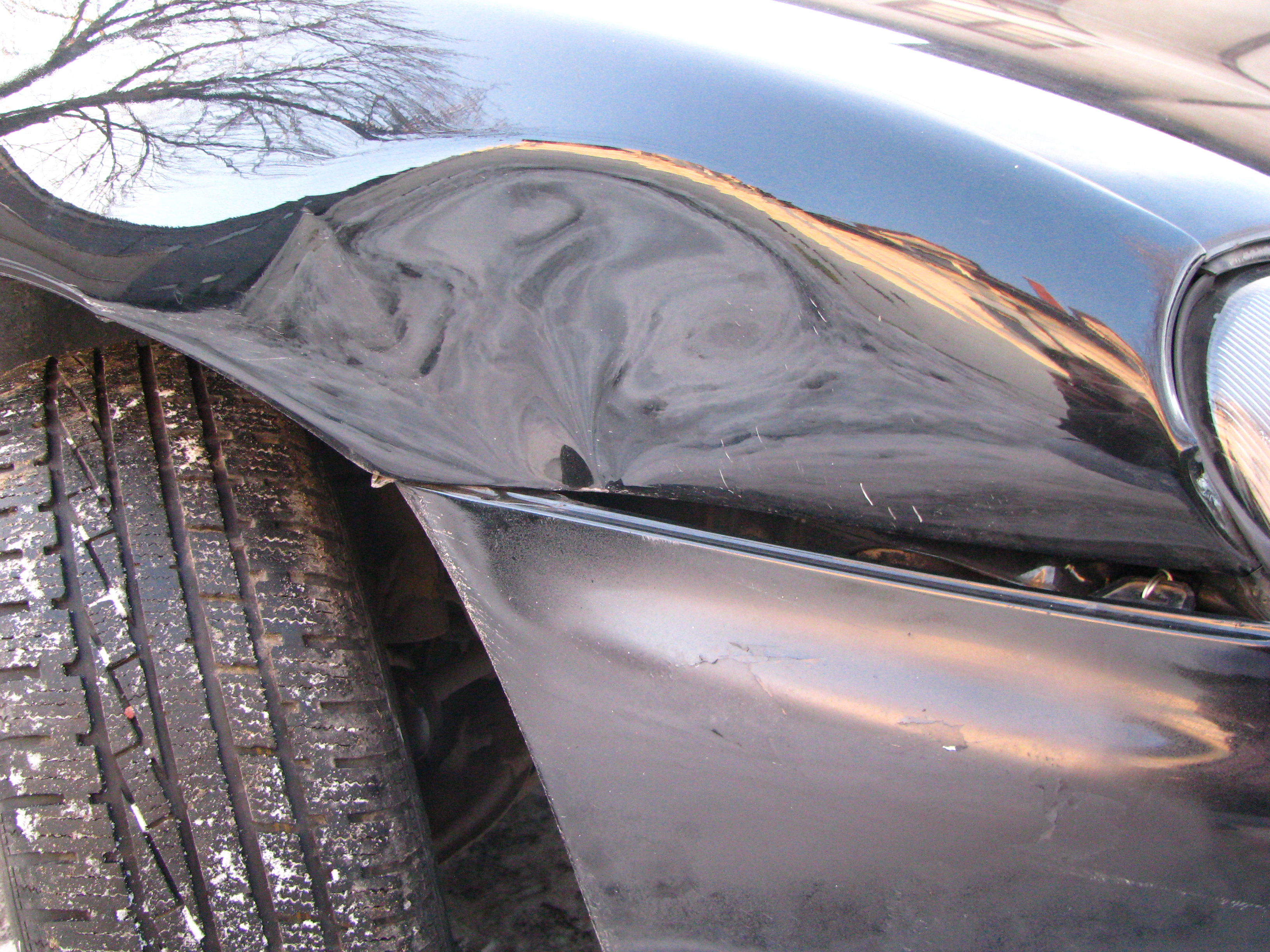

    Naprostowanie błotnika (lakier jest nienaruszony więc powinno wyglądać okej)

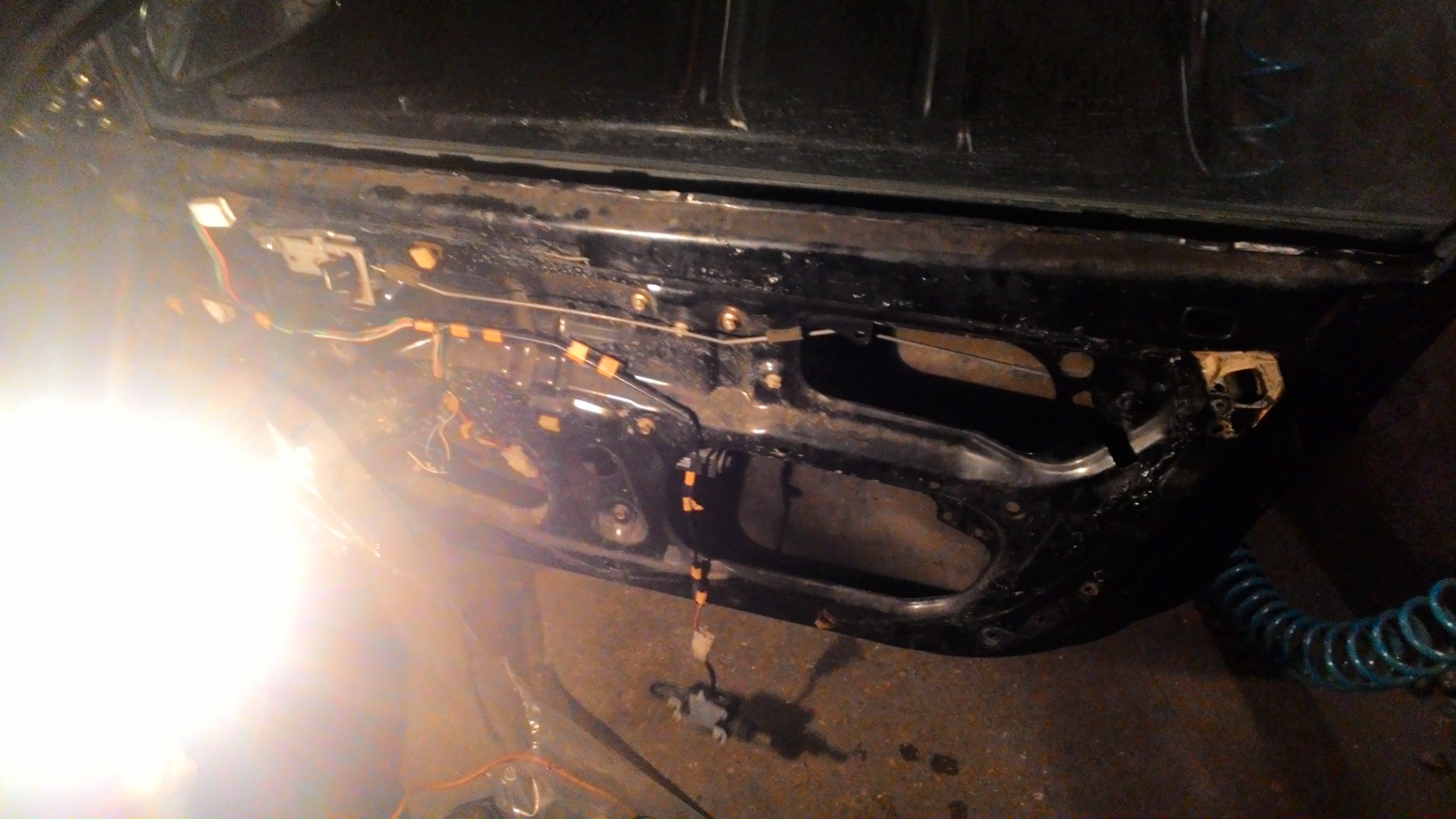

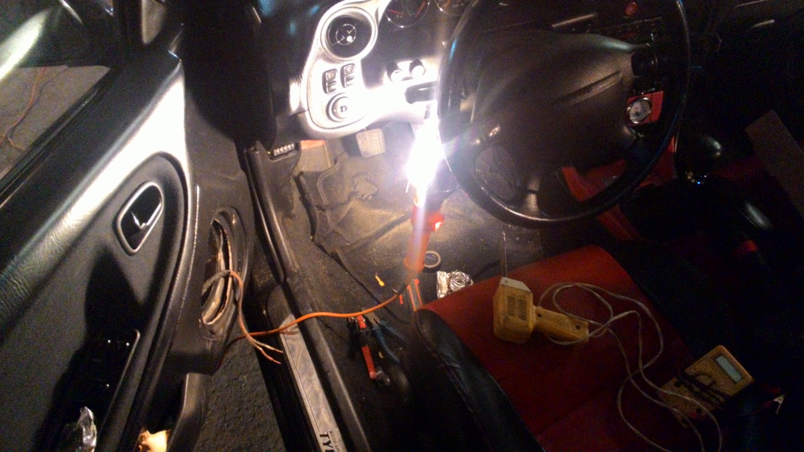

Szukanie przyczyny braku możliwości zamykania drzwi pasażera – okazało, się że blaszki w zamku są tak zawalone brudem, że nie ani kluczyk ani centralny nie były w stanie zamknąć zamka. Krótka kompiel w kwasie i wszystko działa.

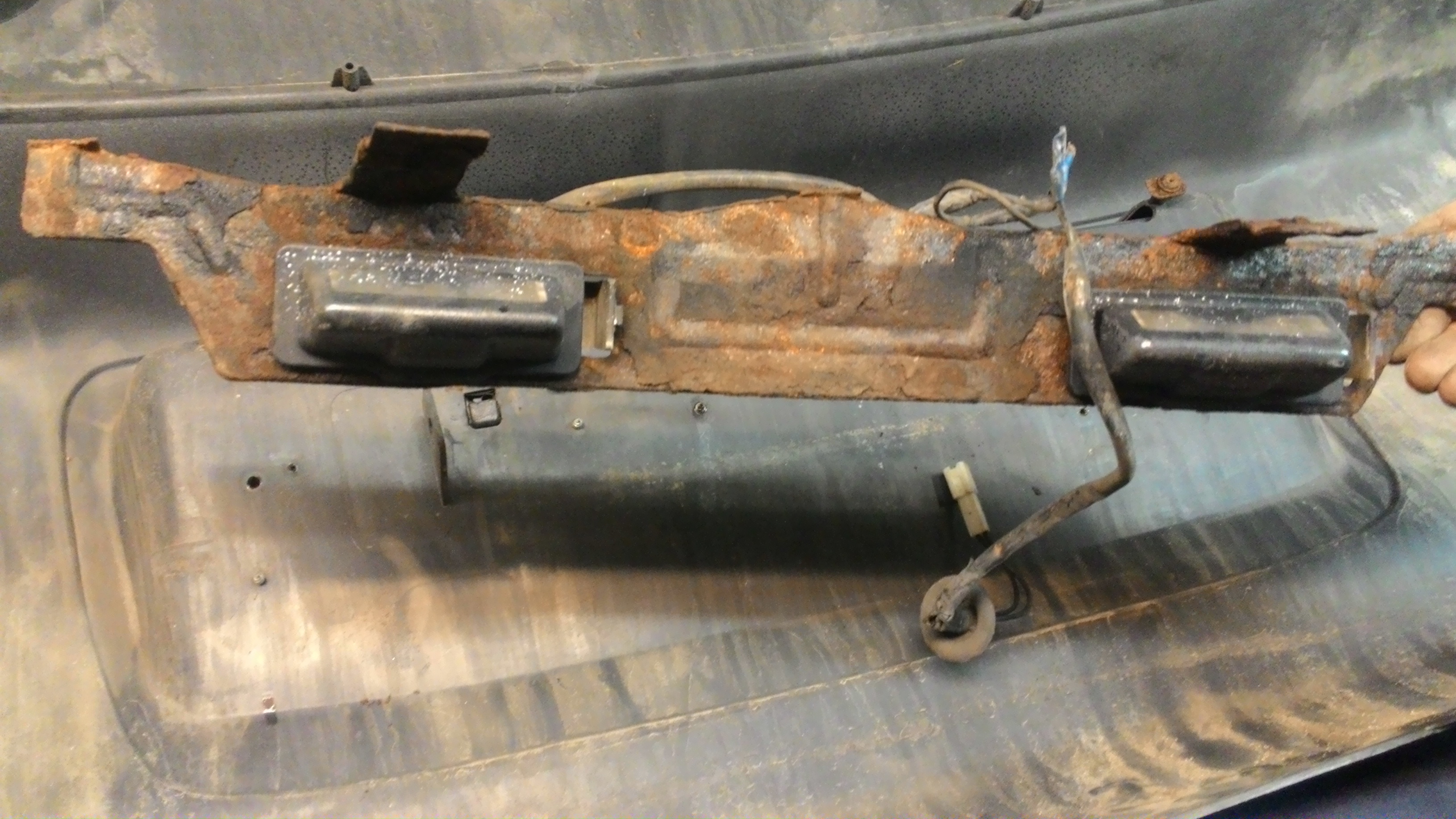

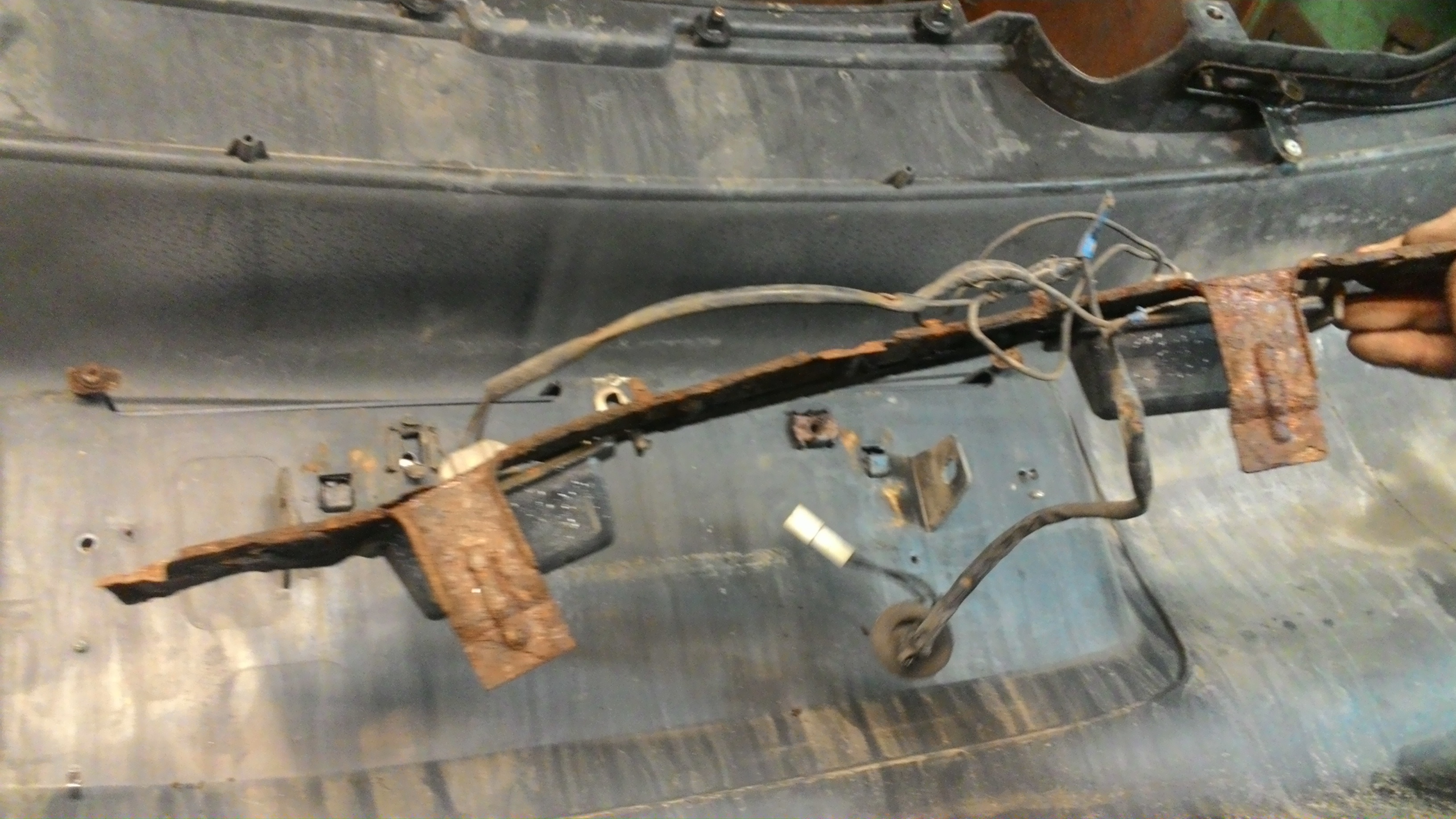

Mocowanie oświetlenia tablicy tak wyglądało, element ten leżał na dnie tylnego zderzaka i chyba tylko kable nie dały mu wypaść na zewnątrz podczas jazdy.
Zdjęć nowego niestety nie mam bo zapomniałem zrobić, ale jest to zwykła blaszka pod wymiar + mocowanie na nity.

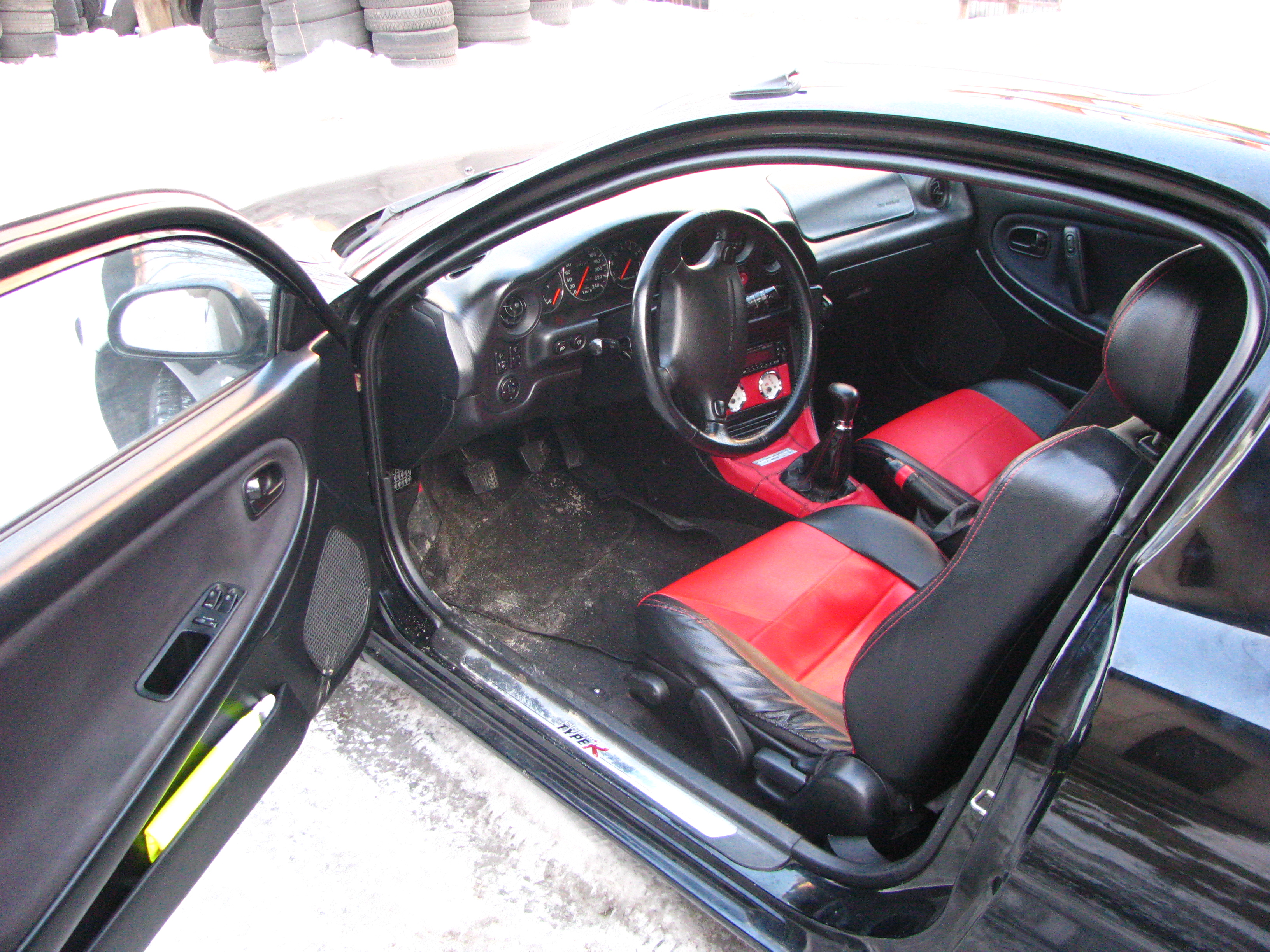

Ta zakreślona wajcha do czego służy? 3 inne wiem co robią ale do działania tej nie mogę dojść (w instrukcji od loockasa nie ma o niej nic)
Od: 4 paź 2016, 17:38
Posty: 99 (4/1)
Auto: '98 MX-3 B6 DOHC
'91 MX-3 K8
Postprzez cepo12 » 15 lut 2017, 15:41
AsaroV napisał(a):Ta zakreślona wajcha do czego służy?
Fotel niżej- wyżej. naciskasz blokadkę od spodu i powinien fotel do góry pójść :)
Od: 30 maja 2012, 21:07
Posty: 447 (1/3)
Skąd: Okolice Płocka
Trochę tego było – >
X9
323f bj ba bgx2
Mpv
Postprzez AsaroV » 15 lut 2017, 16:09
Tak sie domyślałem ale albo się coś zacięło albo jest popsute bo nie działało :P
/edit:
nvm sprawdziłem jeszcze raz i rzeczywiście tak jest ale trzeba najpierw wcisnąć dźwignie a potem nią ruszać (na tą 2gą część nie wpadłem za pierwszym razem :P bo myślałem, że skoro jest opcja wychylenia fotela to już góra/dół nie będzie <glupek2> )

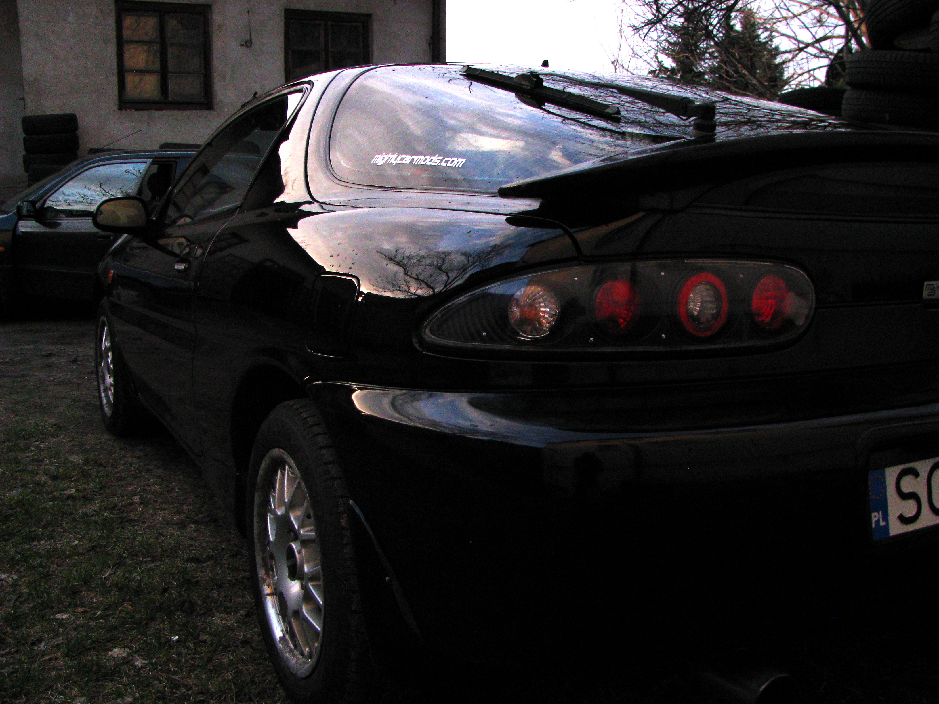

Postprzez witek » 15 lut 2017, 21:13

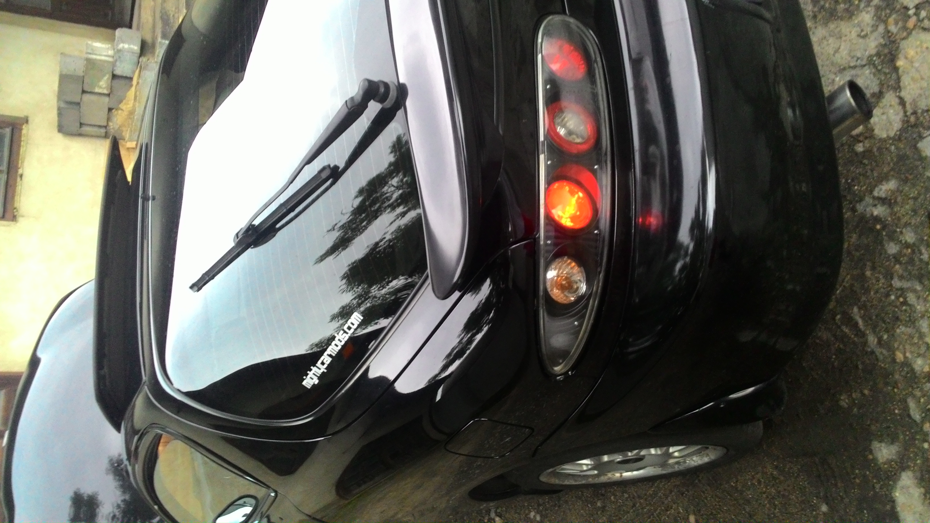

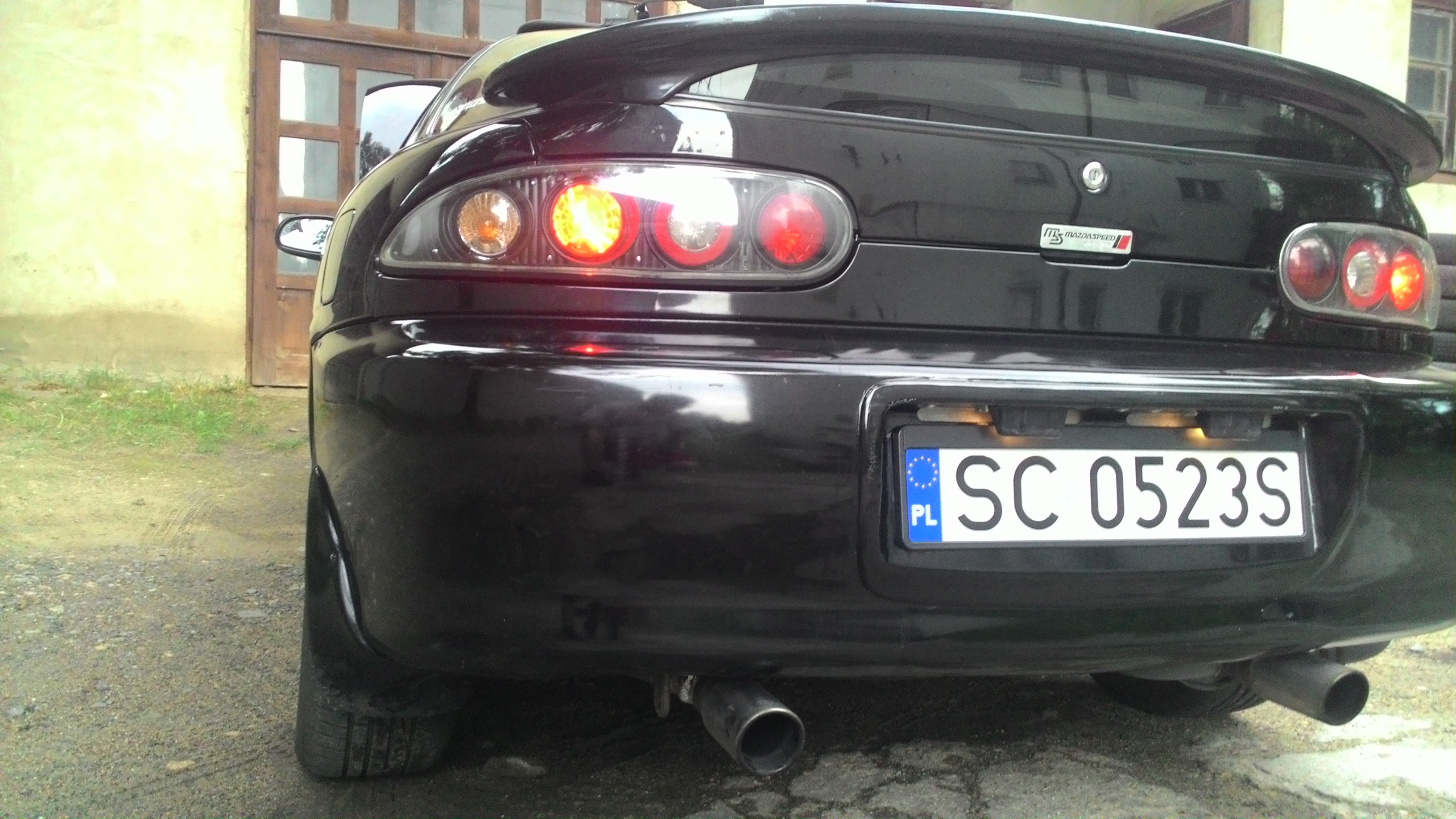

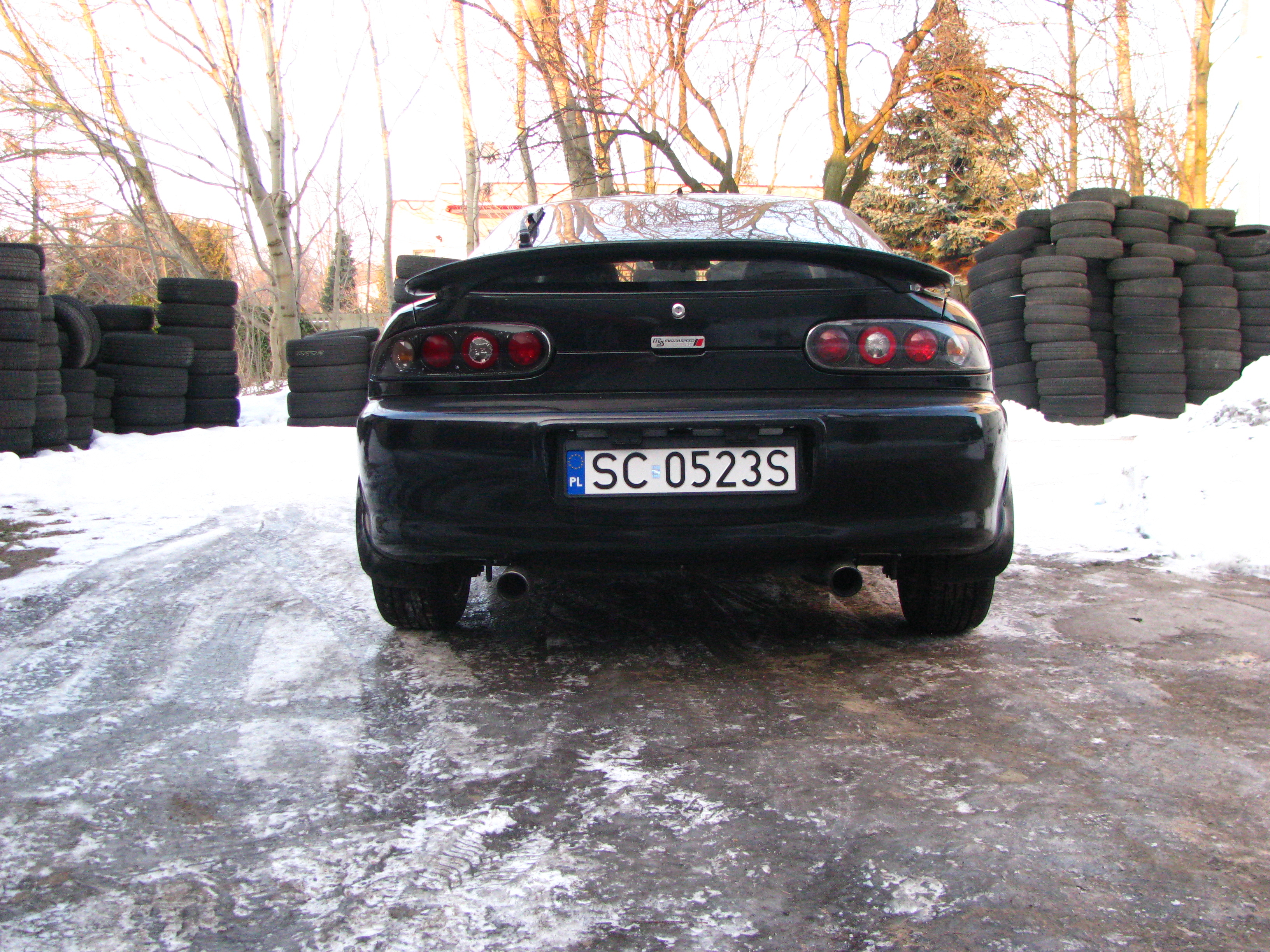

Lampy tylne przyciemnij sobie lekko sprayem do lamp :D będzie zupełnie inny efekt ;)
artysta-kombinator
Od: 18 paź 2013, 18:38
Posty: 1119 (7/24)
Skąd: Włocławek
Mazda RX-8 231HP
Mazda MX-5 NB
Postprzez AsaroV » 15 lut 2017, 22:37
Tak na szybko zrobiłem sobie próbę w Gimpie i wyglądają okej, może sobie tak zrobie :D
Myślę ciągle nad tymi felgami, na następną zimę sobie ogarne jakieś stalówki, a te co są na zdjęciach chciałem odnowić, tylko czy to co jest na rantach zejdzie przy pomocy jakiegoś środka do felg, czy trzeba będzie piaskować czy co tam sie robi. Jeżeli już będzie piaskowanie a chciałbym zachować aktualny wygląd to wchodzi tylko lakier bezbarwny prosto na wypiaskowaną część? Czy felga jest malowana na kolor aluminium?

Postprzez witek » 26 lut 2017, 22:39
A mi tak się seryjne lampy nawet w USDMie nie podobają :) za to przyciemnione lexusy robią robotę. Szczególnie jak masz podwójne żarówki pozycji i stopu. Nikt nie wie co to za auto przed nim jedzie :D

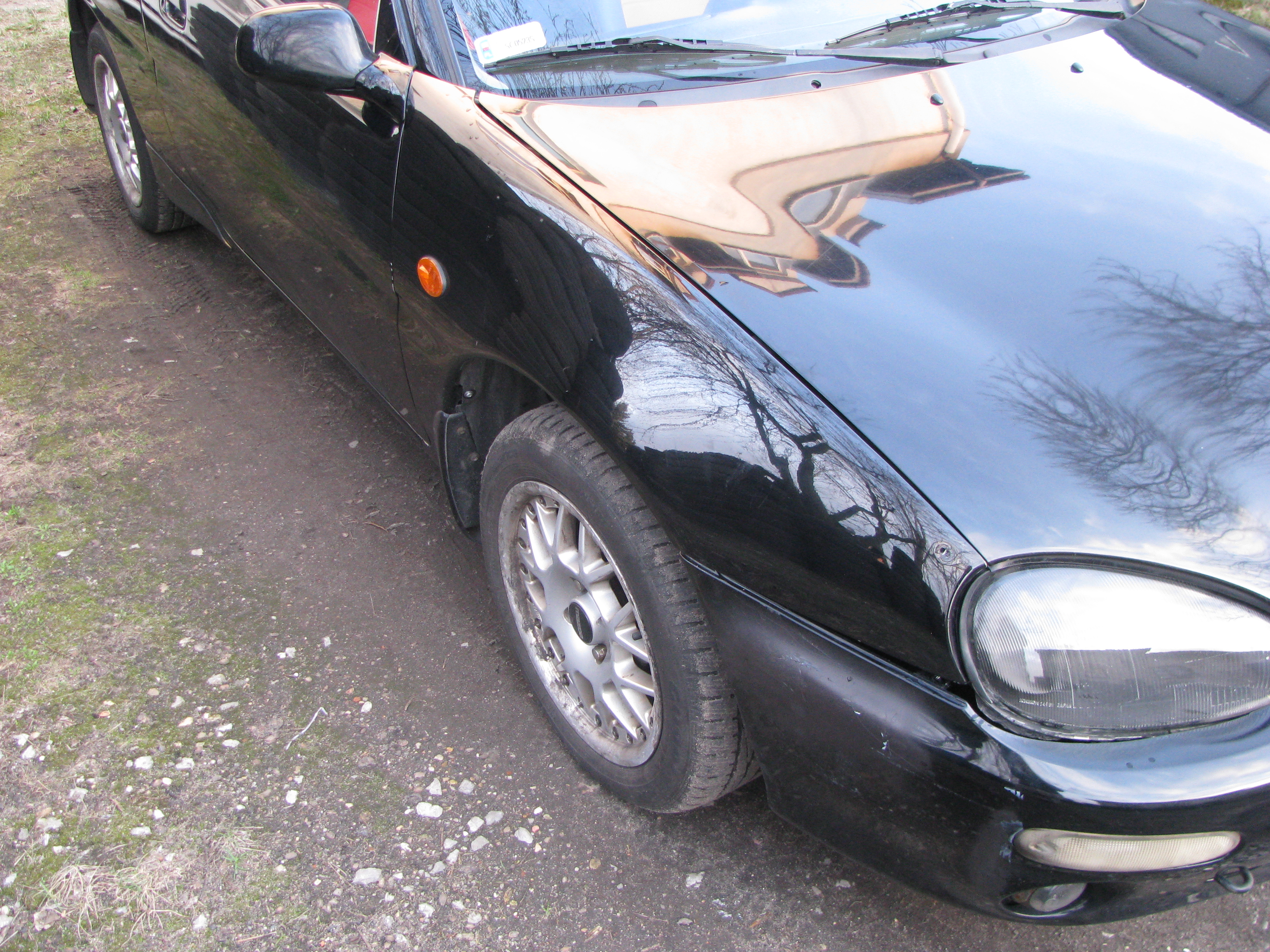

Postprzez AsaroV » 27 lut 2017, 12:10
Byłem u dwóch blacharzy i jeden powiedział, że lakier zejdzie przy prostowaniu błotnika a drugi, że japońce mają cienki lakier a 20 letni to jeszcze gorzej :[ Tyle, że nie próbowali mnie naciągnąć na koszta.
Pozostaje albo samodzielna próba, i w razie niepowodzenia zamówienie jakiegoś używanego w kolorze, albo sie nie paprać w tym i odrazu zamawiać (ale czy nie będzie róznicy przez wypłowienie itd? <nie powiem>
Mazda dostała nowy wąż powietrza z najwyższej (tj Mazdy) półki <faja>

Przy okazji zmiany błotnika wjechały fabryczne kierunki bo dużo bardziej podobają mi się od clear z punto.

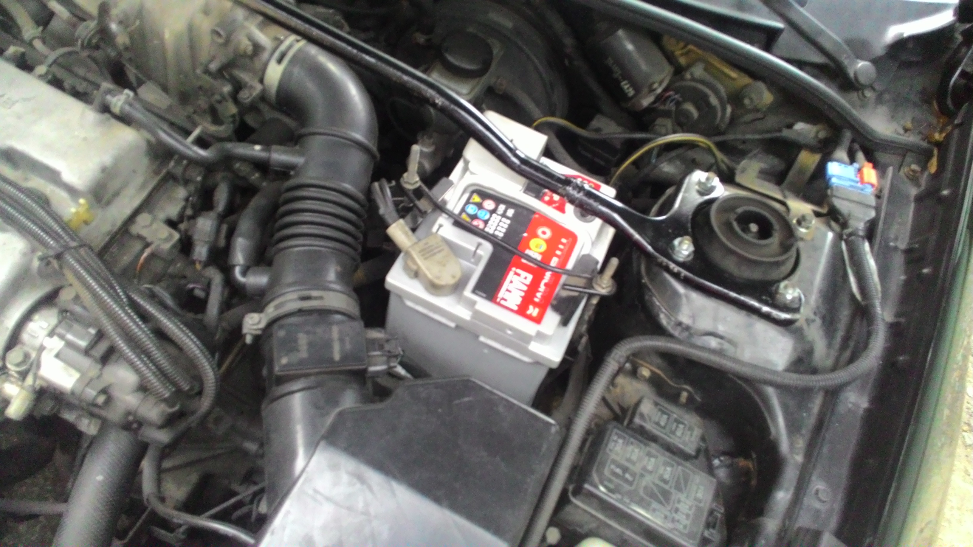

Fabryczne reflektory przednie, bo stare miały ułamane 6 na 8 mocowań, a do tego malowany środek już zaczynał się łuszczyć. Miałem okazje kupna nowego zderzaka w kolorze (z tym wzmocnieniem) i jest już jakiś czas zamontowany, ponieważ stary był prawdopodobnie "prostowany na ciepło" lub źle zamontowany (był troszkę pofalowany przy reflektorach tak jakby za ciasno siedział). Trochę musiałem popracować nad mocowaniami bo te stare przy błotniku były mocno wyrobione ale dorobiłem porządne metalowe + mocowanie trytkami od dołu.

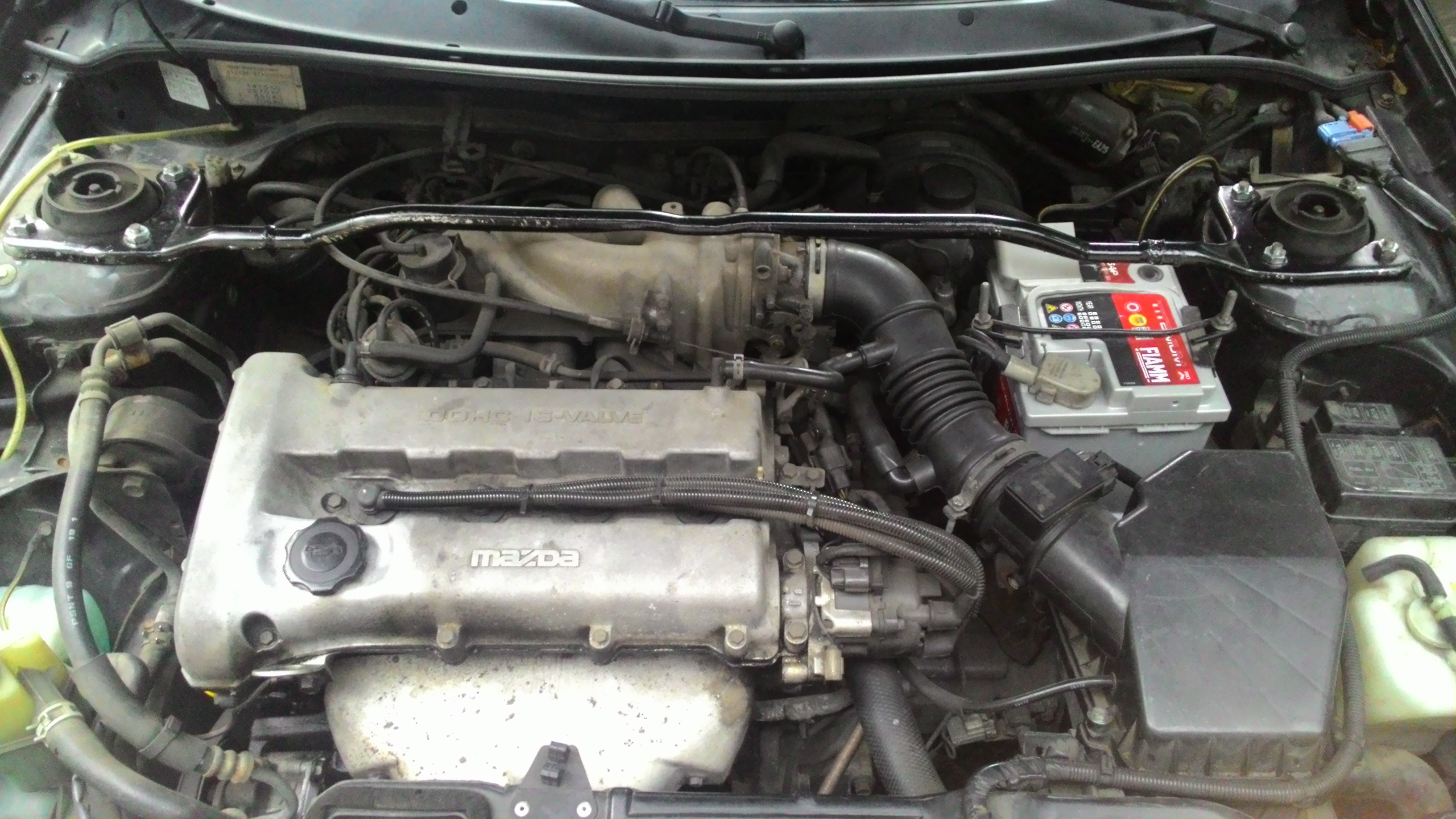

A pod maską zawitał nowy akumulator, rozpórka (która jest najlepszym modem jak dotąd w mojej opinii) i przewód powietrza (wspominałem wcześniej, ale zdjęcia nie było. Wymiana akumulatora naprawiła "migające" podświetlenie zegarów przy ustawieniach innych niż maksymalne, szyber również lepiej chodzi.
Ciągle trwa walka z hałasem w środku (szczególnie w moim przypadku – jeździe w 90% po miejskich dziurawych drogach). Kupiłem za 1zł sztuka podkładki filcowe samoprzylepne i przykleiłem tam gdzie zachodzą na siebie plastiki w bagażniku i efekt bardzo dobry. Zamontowany został nowy holder na telefon bo ten po starym właścicielu nie trzymał już tak dobrze. Wykorzystałem stare dziury po śrubach, ale musiałem się nagimnastykować mocno (między innymi wyginanie główek śrub, trochę taśmy izolacyjnej i zakończenie listwy podłogowej, żeby holder był pod odpowiednim kątem).
Chciałbym jeszcze przed zimą wymienić głosniki w drzwiach bo aktualne są już mocno zmęczone, ale z kasiorą średnio.
Ogólnie madzia robi kolejne kilometry bez usterek i cieszy swojego właściciela :D
