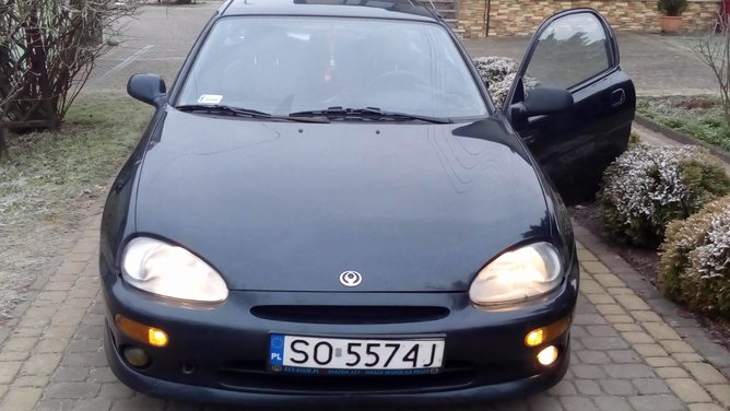

Coś takiego za 2k ? 0 rdzy , 2 wgniotki , jedna poważna ale o tym wiedziałem i dość fajnie brzmiąca V. Jazda testowa , silnik ładnie się zbiera, brzmiał okey. Miejscowy mechanik poinformował nas o przegubie do wymiany i uszczelką pod zaworami. Ostateczna cena 1850 zł. Zdjęcie z dnia zakupu:

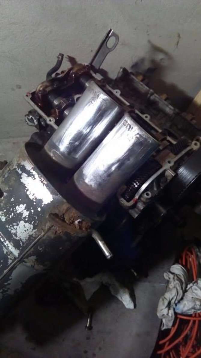

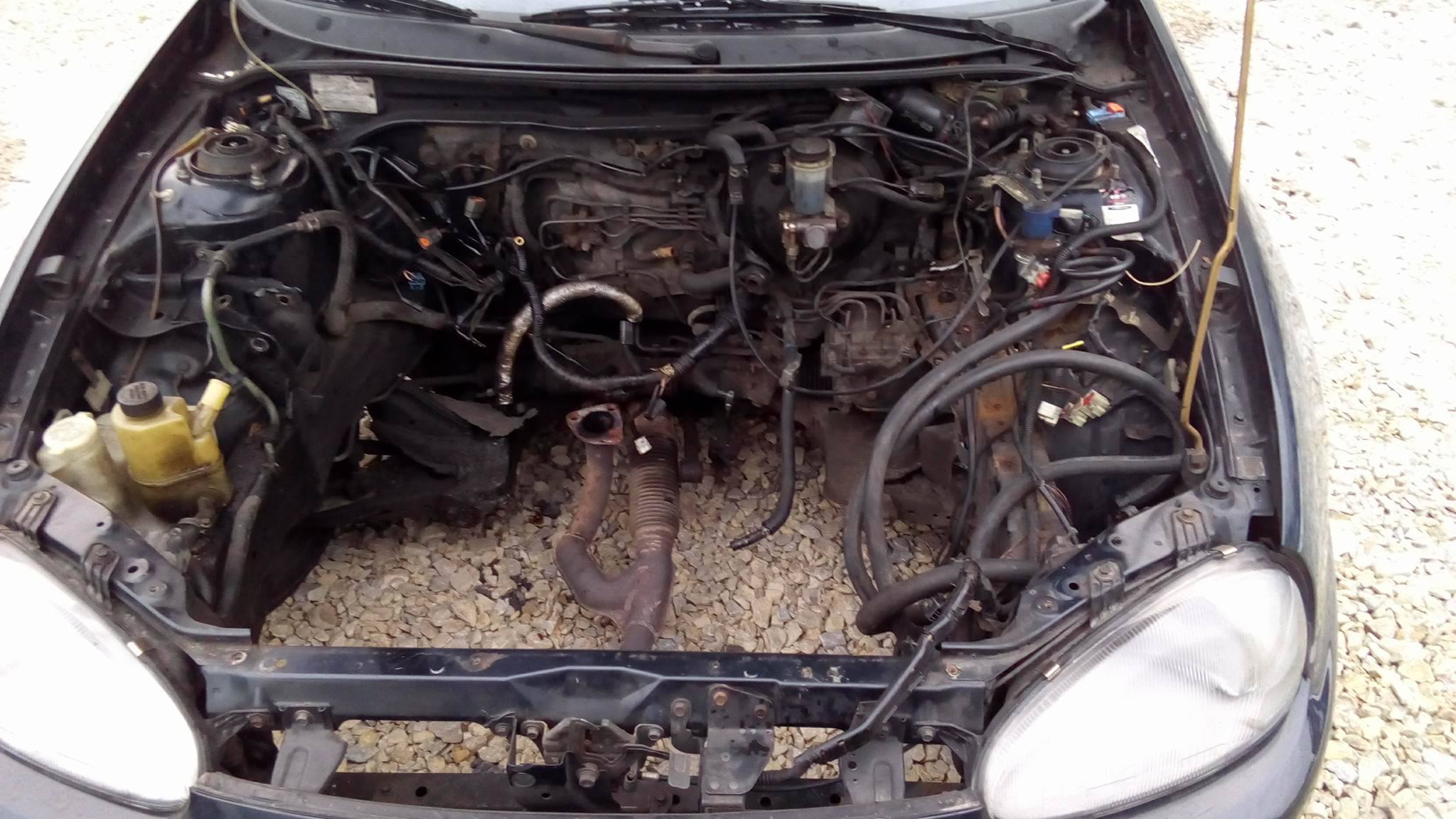

Diagnoza na 1 rzut oka: Silnik nie idzie na jeden cylinder , coś nie tak z zaworem wydechowym. Kolorowo nie było , tym bardziej że silnik po powrocie nie wkręcał się na obroty . Postała u mechanika 2 dni , nie odpala już w ogóle , okazało się że jest 5 atmosfer na cylindrach , do tego wycieki wszędzie . Decyzja , zakup nowego silnika. Wyjazd 60 km po zakup zdrowego K8 , z 97 188 przebiegu z Anglii. Przy okazji wymiany silnika okazało się że na prawy kielichu jest dużo rdzy ( jedyne miejsce w całym aucie gdzie jest rdza)

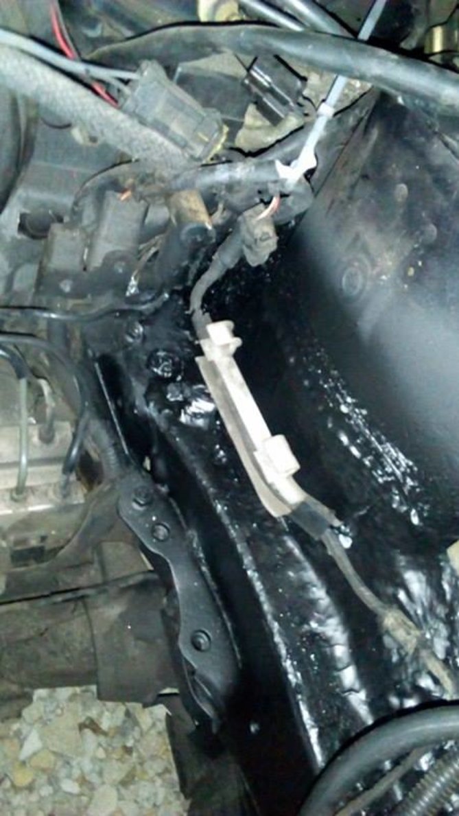

Po wizycie u blacharza:
Mechanik wymienił również przeguby, łożyska i w sumie nie pamiętam co :

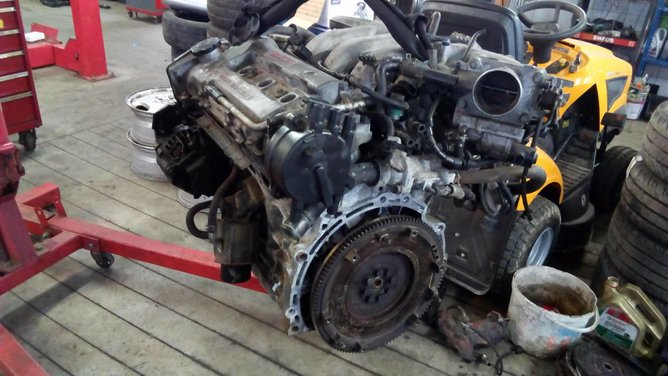

A tu już nowe serce na podnośniku :
No i finalnie po udanej przekładce i lekkich kombinacjach z aparatem zapłonowym:

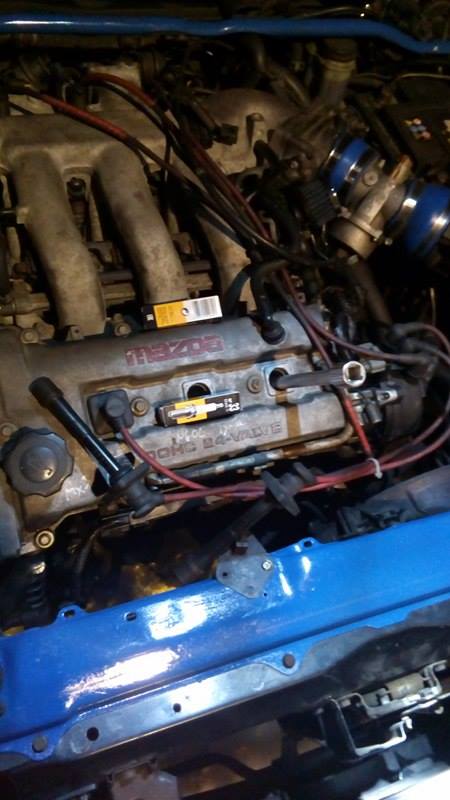

Dzisiaj wymieniłem świece na nowe NGK ,dzięki czemu MX znowu jeździ na gazie :D I to jak przyjemnie , w sumie nie czuć różnicy przy zmianie. Kolejne w planach to na pewno wgniecenie z prawej strony (na zdjęciach nie ma). No i ostatnio wystąpił problem że prawa lampa nie świeci :/ Wcześniej świeciła jak się w nią hmm 'klepło" ręką , ale ostatnio już nawet to nie pomaga.Myślę również o nowej folii na halogeny, jaki polecacie kolor ?

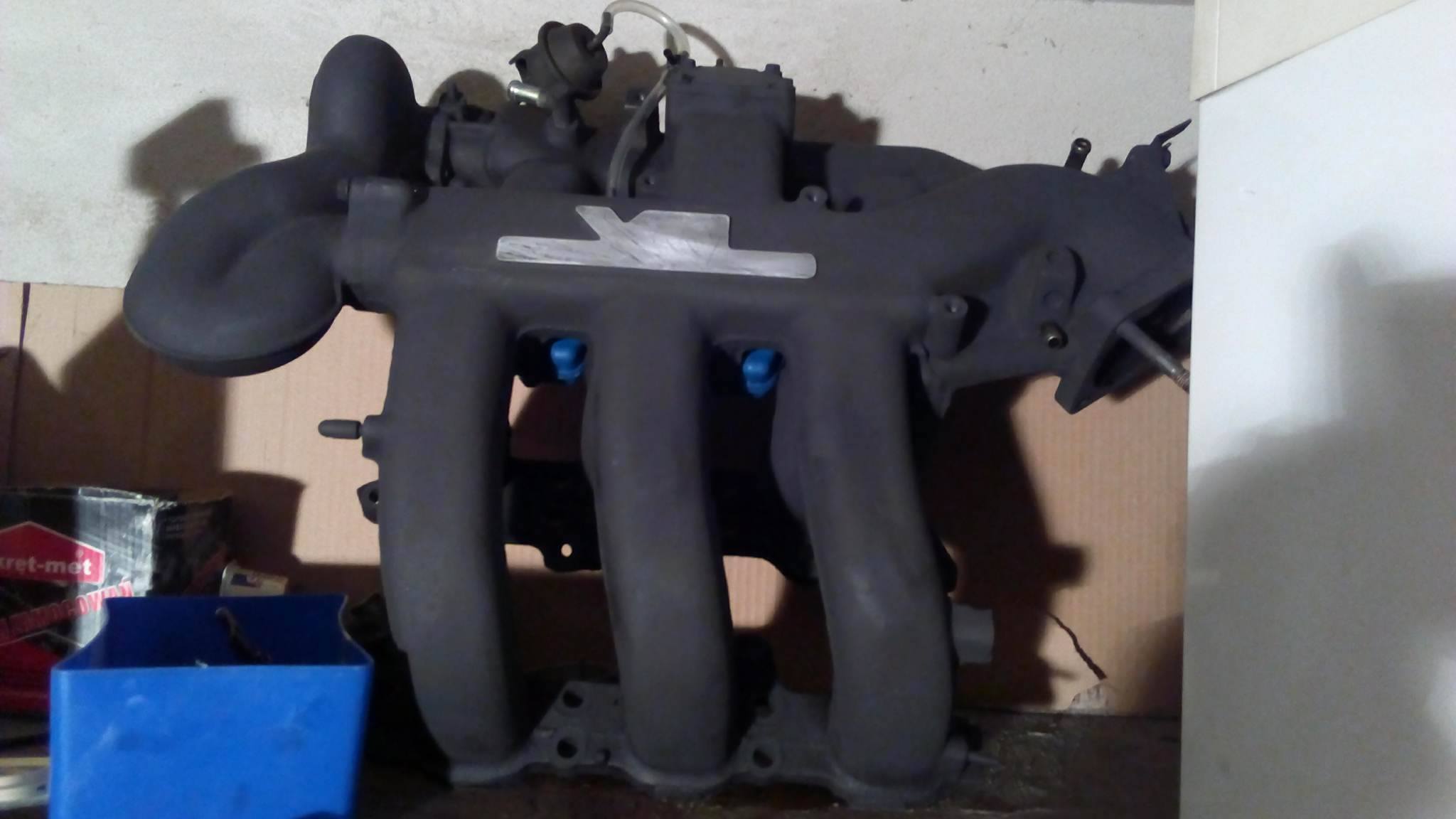

Dzisiaj kolejny dzień z tematem auta , Odnowiłem kolektor ze starego silnika, za niedługo zagości pod maską :D

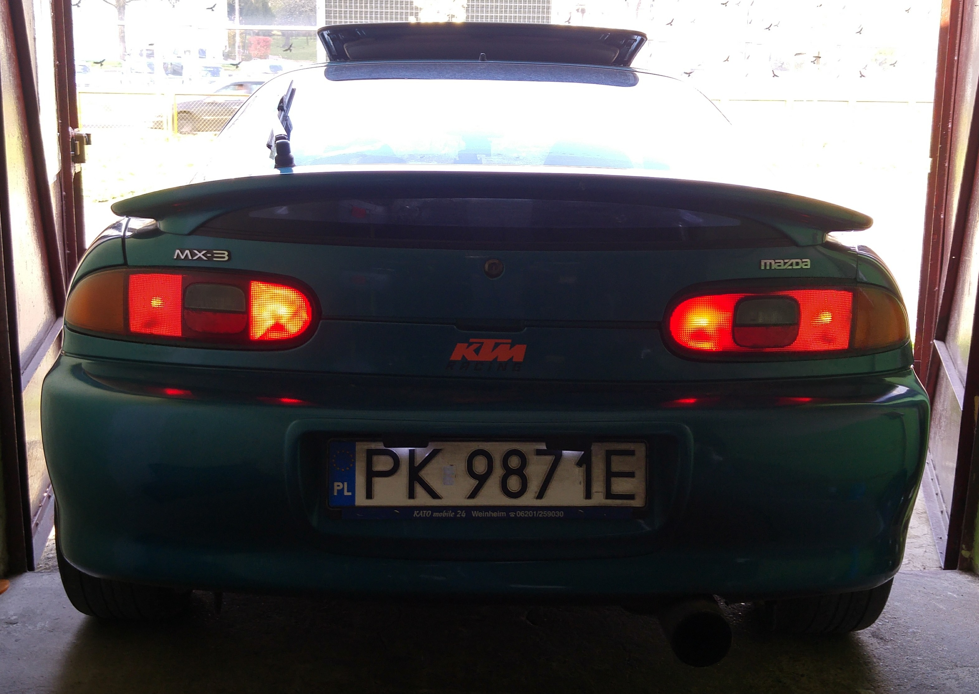

Co do lamp. Szukaj na allegro. Sprzedawcy wystawiają a nie wiedzą że jest to jdm. Musisz mieć trochę wprawy ale idzie rozpoznać bo zdjęciu czy to jdm czy europa. Co do jednej takiej a jednej takiej nie polecam gdyż zupełnie inaczej będzie to wyglądać:

Do tego kolektora zakładaj przepustnicę od KL'a. ;)
und CRX fan
Od: 2 kwi 2011, 22:58
Posty: 576 (2/7)
Auto: Mazda MX-3 EC KL-ZE '93
Toyota Yaris I 1SZ-FE
Postprzez WiewiórMX3 » 5 sty 2017, 10:49
Ktoś jakiś pomysł jak wewnątrz wyczyścić kolektor ?

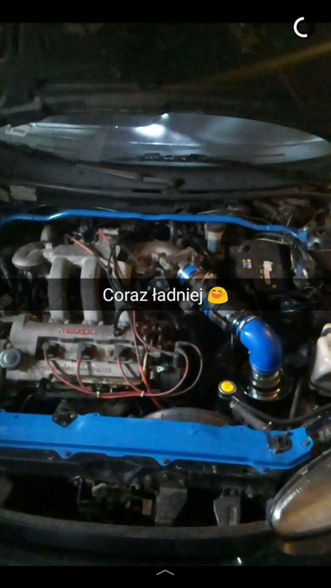

Co do Mazdy dzisiaj pomalowałem halogeny na niebiesko , specjalną farbką efekt dość ciekawy, Lamp jeszcze nie skończyłem :/ A no i powrócił problem wystrzeliwującej przepływki gdy jedzie się na gazie , to bardzo irytuje, przyczyny muszę szukać raczej w zapłonie ale świece nowe, kable w nocy wydaje mi się że nie przebijają więc już sam nie wiem :/

W kwestii lamp to wiadomo są EU, USDM świecące podwójnie jako kwadraty, oraz Kanada "Precidia" podobno Japan też. W Eu wiadomo z racji obowiązku światła przeciwmgłowego świecą tylko pojedyńcze kwadraty. Można je przerobić na podwójne. Trzeba jednak dorobić nowe gniazdo na żarówkę z jednej strony gdzie nie ma światła przeciwmgłowego a z drugiej strony rozkleić lampę i wyjąć odbłyśnik skupiający światło(przeciwmgłowe) który jest tam dodatkowo zamocowany. W ten sposób jak jeszcze odpowiednio połączymy kabelki mamy USDM. A aby zmienić USDM na Kanadę trzeba znowu rozkleić 2 lampy i nieco przerobić plastikową wkładkę wokół światła cofania tak, aby światło rozpraszało się po całej lampie.

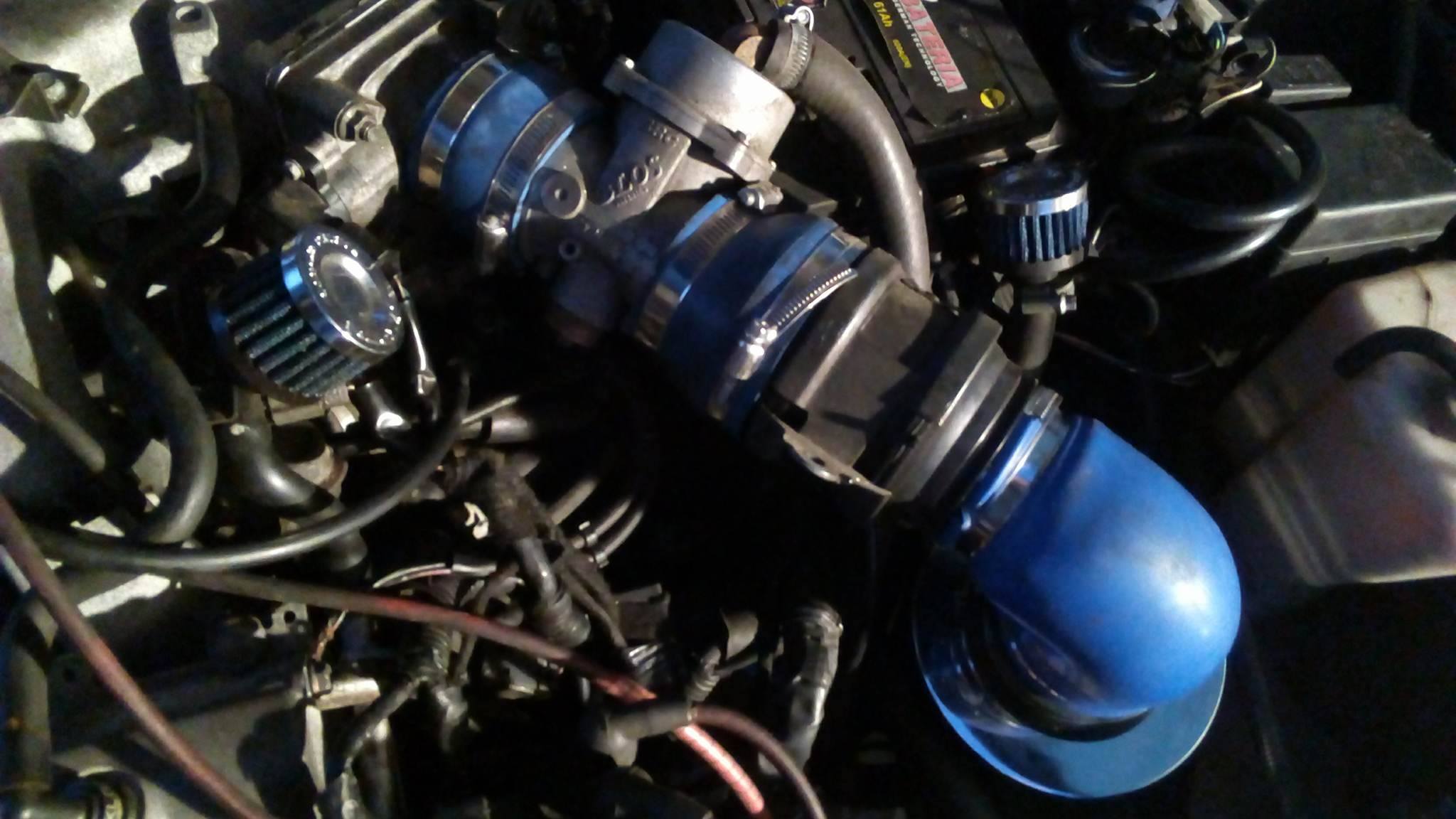

Tak wygląda poprawiony gaz , ale czy to jest aby na pewno dobre zamontowanie:

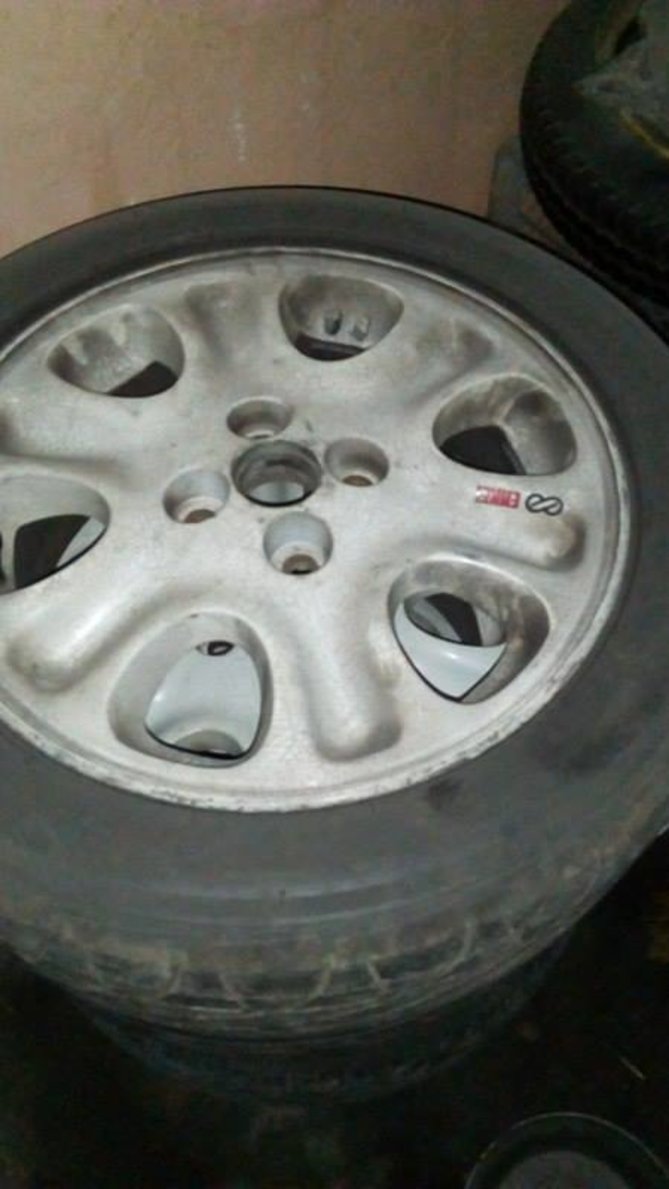

Zastanawiam sie już również nad felgami , co sądzicie ? Kupować jakieś inne czy może odnowić oryginały ENKEI:
