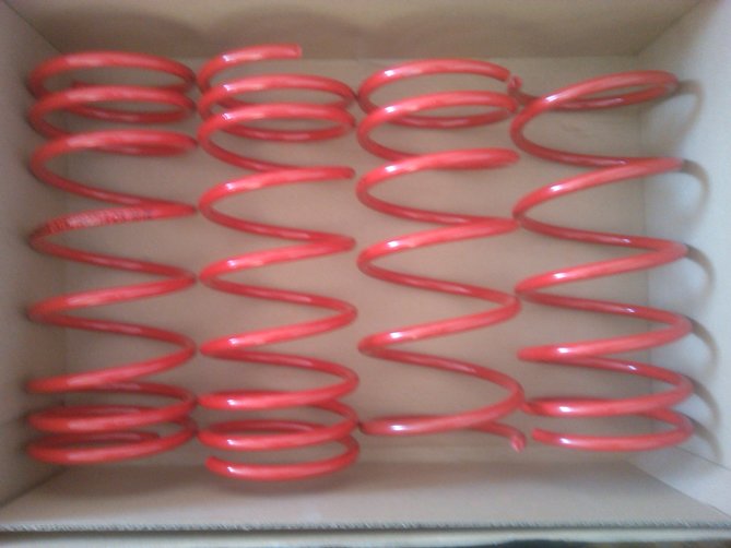

-sprężyny przednie wymienione na bardziej miękkie

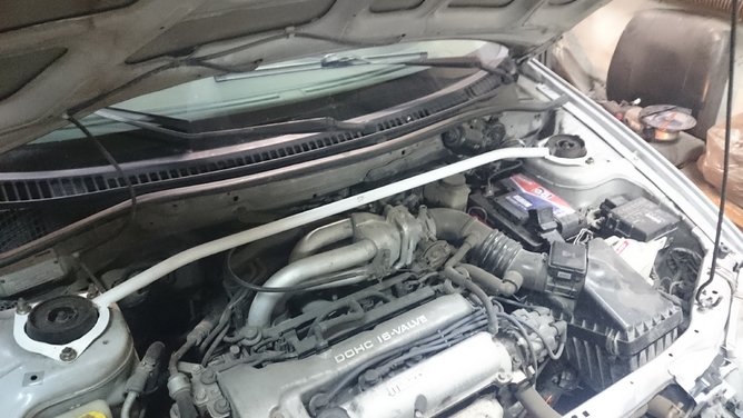

-Rozpórka przód Homemade v2.1 "Skurw Performance by SP Customs"
-Rozpórka tył Homemade v1.0 "Skurw Performance by SP Customs"

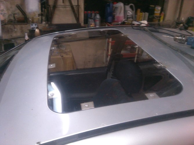

-Demontaż szyberdachu i poliwęglanowa wstawka zamiast niego

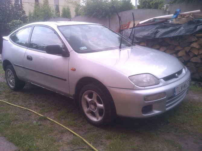

Tak samochód wyglądał niegdyś.

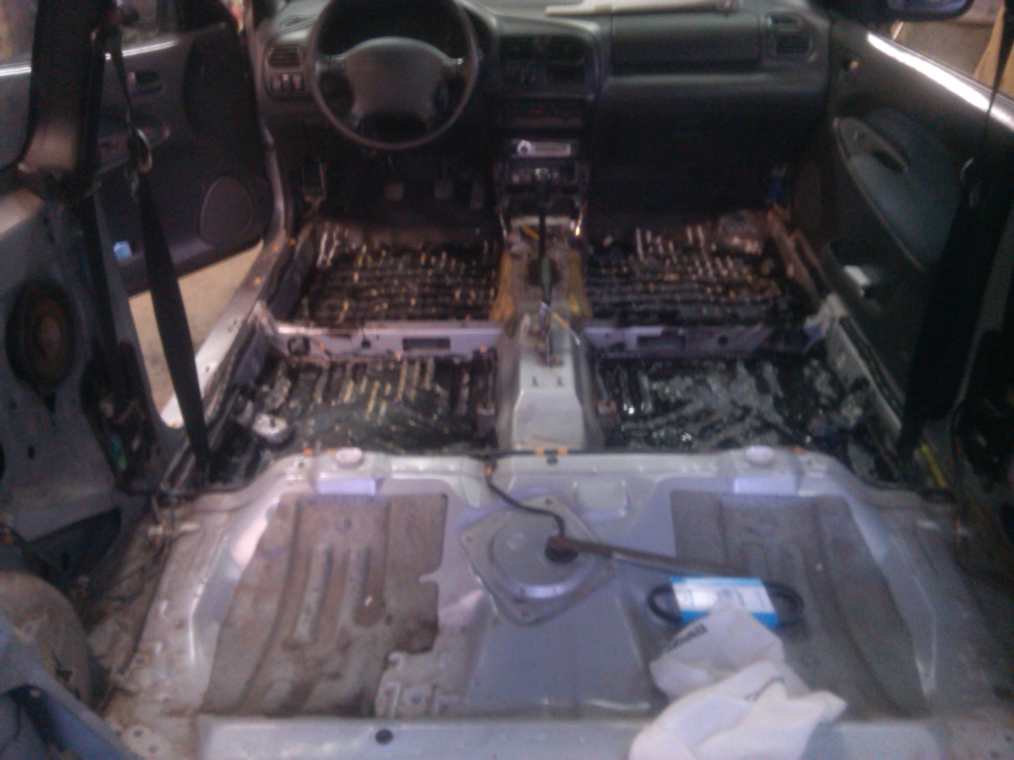

Wydmuszka przed zamontowaniem foteli
Łatka za szyber

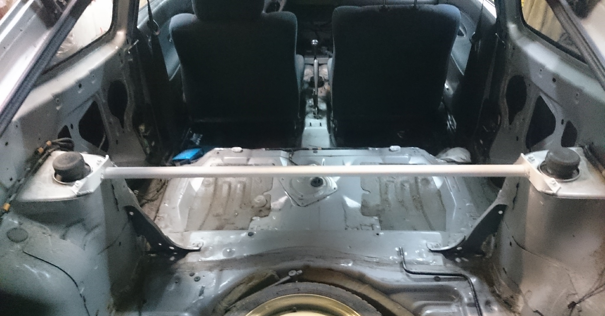

Rozpórki spawane pod wymiar, mierzone na uniesionym samochodzie. Potwierdzam, jest różnica w rozstawie kielichów w zależności czy samochód stoi na kołach czy na lewarkach.

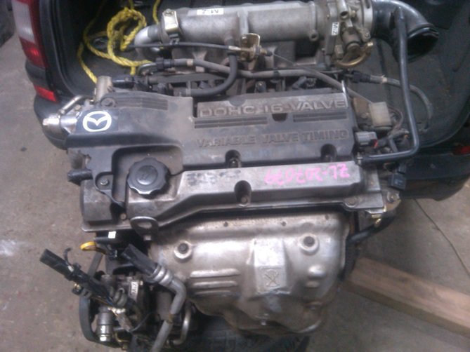

Graty nieszablonowego pomyslu,oraz dorwania ZLVE.Sam jak mialem BJ z ZLDE polowalem na ten silnik,ale nigdzie nie było.Kiedy swap? Masz wiązkę i komputer do tego czy będzie DET/emu? To dopiero będzie projekt "jdm".Nie wiem czy w ogóle w pl jezdzi jakikolwiek ZLVE.
Swap wkrótce, zaczynamy jeszcze w czerwcu. Mam do niego kompa, wersję od A/T ale podobno to nie problem, o ile wybierak ustawi się na N. Na wersję od manualnej skrzyni nawet nie liczę, tych ecu już praktycznie nie da się dostać, ten który mam kupiłem z Cypru. Z tego co udało mi się zorientować to wiązka w dużej mierze będzie pasować od Z5, resztę będę dorabiał. Dorwałem manual workshop do bj, z opisem prawie że wszystkiego łącznie z ZL-VE i schematami elektrycznymi. Szkoda tylko że książka jest po rosyjsku, na zasadzie skanów, więc teraz w wolnych chwilach siedzę z oprogramowaniem OCR i translatorem, strasznie nudna i męcząca robota. Jak ktoś jest zainteresowany to mogę podesłać plik, a jak troche potłumaczę to nawet po części po polsku

Plomien napisał(a):
Powiem Wam, że wizualnie "dziura w dachu" się sporo powiększyła. Szyber waży dokładnie 15 kilo, to tak jakby wozić koło zapasowe na dachu

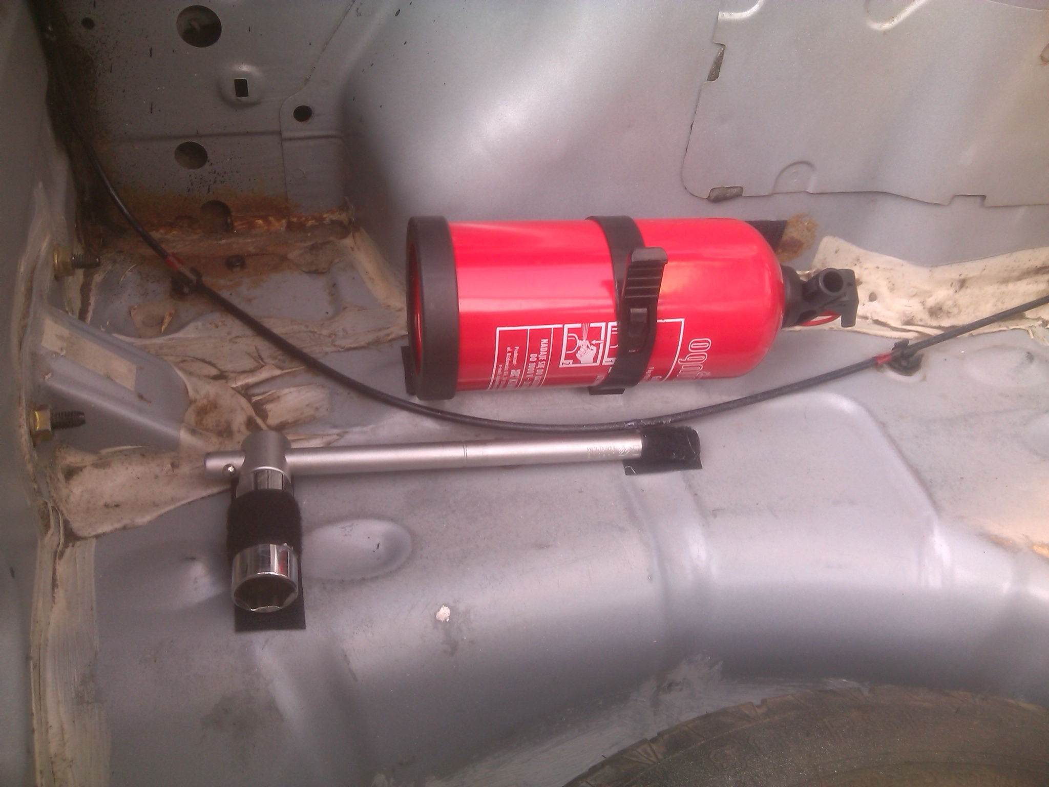

Dzisiaj parę detali, wnętrze oberwało mokrą szmatą w celu odbrudzenia. To że jest strup, nie oznacza że ma być brudny
Przy okazji Tips & Tricks:
Wszystkie rzeczy które potrzebuję wozić w samochodzie a nie da się ich przykręcić postanowiłem przytwierdzić na rzep. 25 Metrów taśmy rzepowej w hurtowni dodatków krawieckich za 20zł, pistolet do kleju i do przodu
Poza tym przyszły do mnie sprężyny, w najbliższym czasie będę je zakładał. Razem z nimi będę robił camber, może na kolejny spot grupy łódzkiej uda mi się wszystko skończyć Przy okazji sprawdziłem, i rzeczywiście odelżenie samochodu nie pozostało bez echa. Tył stoi co najmniej 3 cm wyżej niż seria, co zaowocowało tzw. positive camber, czyli dół kół schodzi się do środka. Teraz już wiem czemu mogłem zawstydzać wojowników ortalionu w bmw latając bokiem na mokrych rondach

Plomien napisał(a):Gaśnica i klucz do kół na rzepach.
Ty chcesz dostać nagrodę Darwina?
Jeszcze w wydmuszce gdzie nic Cie przed tym nie chroni..
Kup sobie mocowania, które potrafią wytrzymać dzwona.
http://www.rallyshop.pl/index.php?k212, ... kcesoria,1
Serio wolałbym nie mieć gaśnicy i żeby się auto w razie czego spaliło niż wozić takie coś za sobą.
Przy dobrym hamowaniu na dołach klucz do kół w najlepszym wypadku wyleci przednią szybą.
Kupuj mocowania i montuj do podłogi za fotelami.
