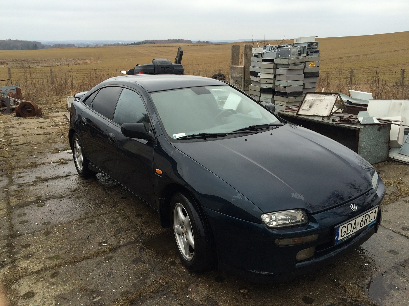

Witam wszystkich ! Myślę, że to czas najwyższy zaprezentować drugą odsłonę znanej już Mazdy http://www.mazdaspeed.pl/forum/viewtopic.php?f=312&t=179377&hilit=Gared. Jest to moja druga efka, Nie ma co dużo opowiadać, Gared zdecydował się na sprzedaż mazdy, ja miałem wolną gotówkę, trochę wolnego czasu i tak trafiła w moje ręce.
Myślę, że historii auta oraz tego co było zrobione nie ma co kopiować, wszystko do wglądu w wątku poprzedniego właściciela ;).
Obecnie w planach:
-dokończenie prac blacharsko-lakierniczych (wymiana drzwi, progi, zrobienie wszelkiego rodzaju niedociągnięć [wgniecenie na dachu po choince :D])
-zrobić porządek z instalacją LPG !!!!
-Audio
-bardzo mocno zastanawiam się nad wstawieniem turbosprężarki. Jestem dobrej myśli, finansowanie pomysłu myślę, że się uda ;)

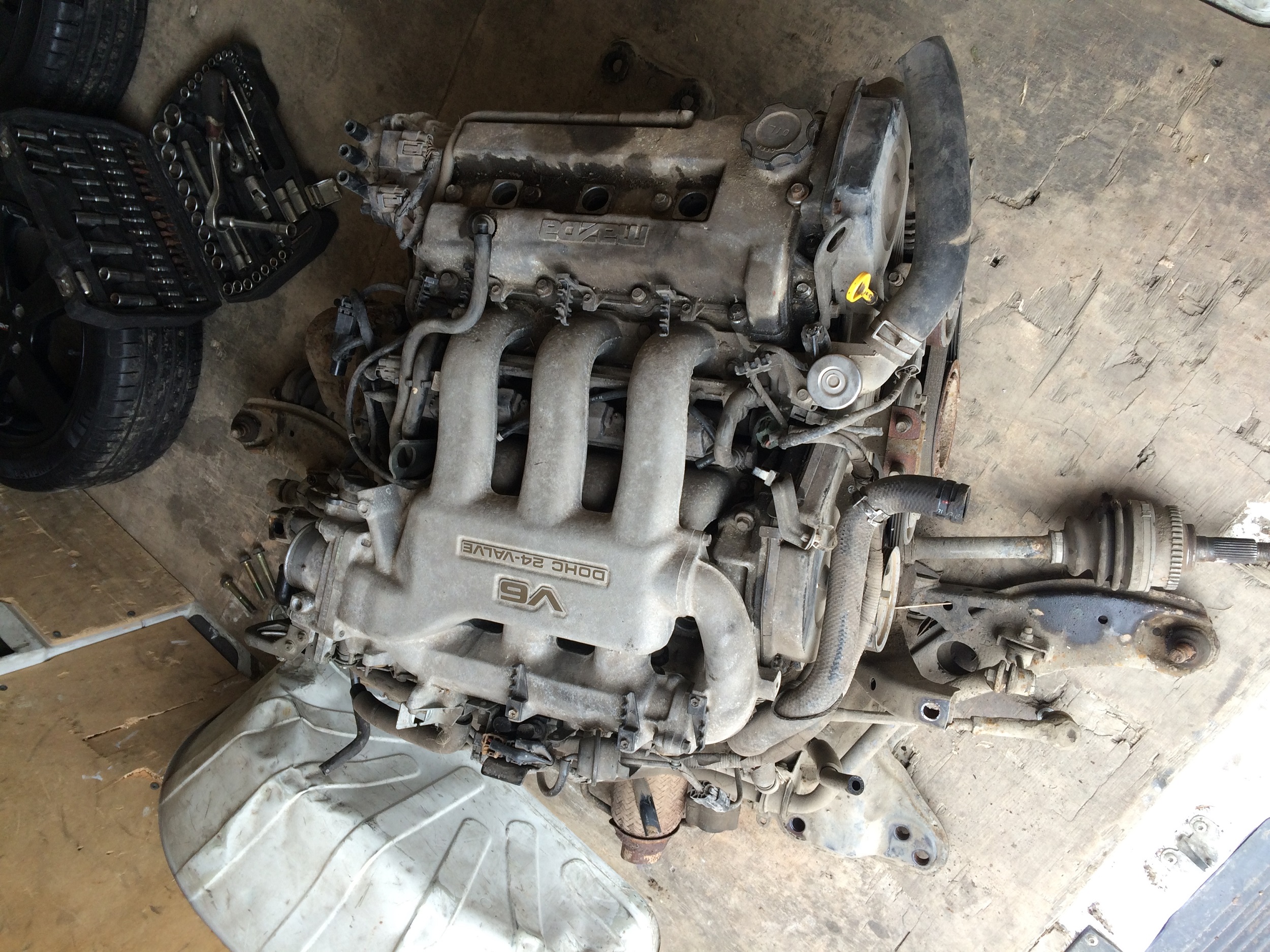

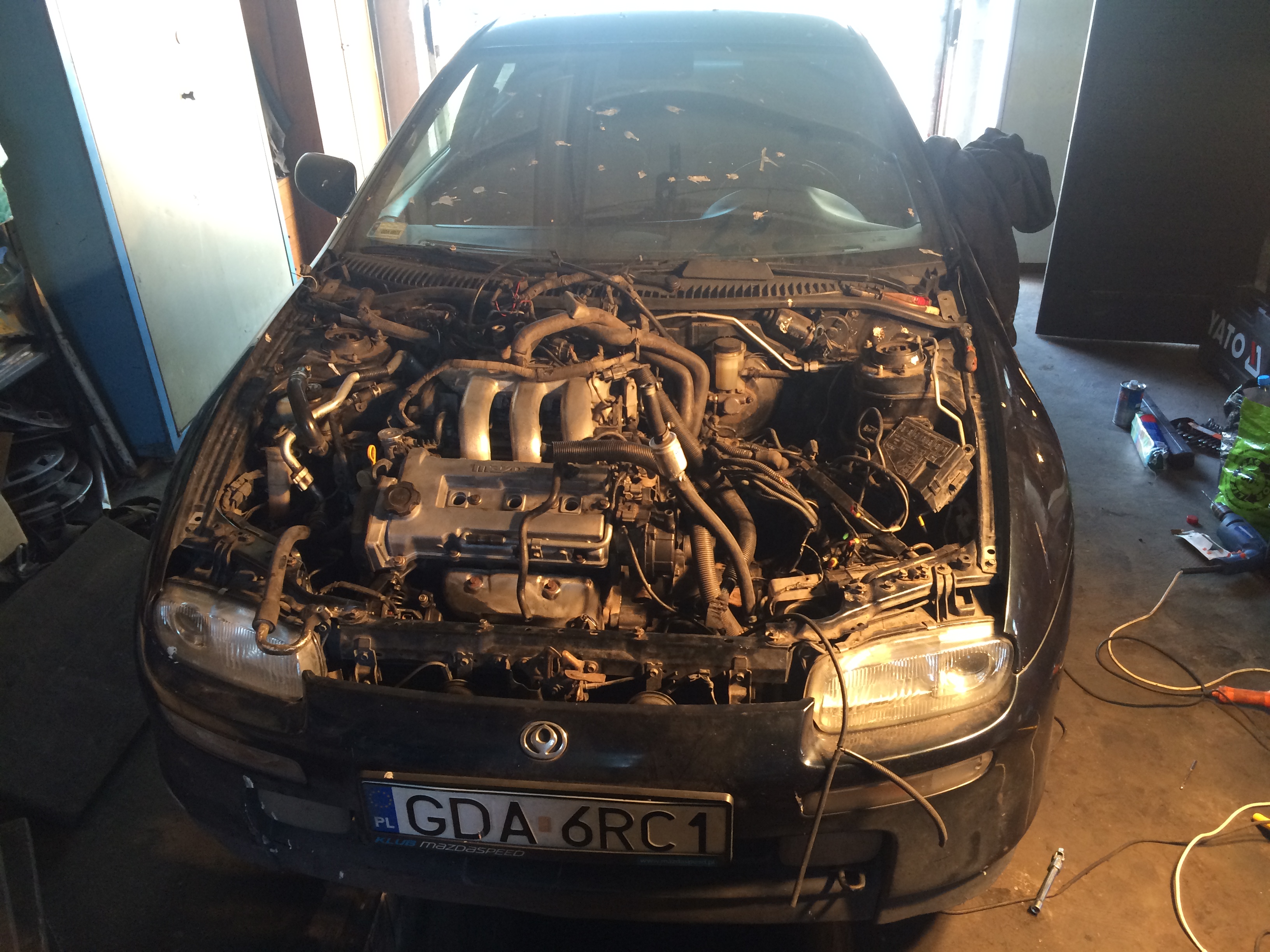

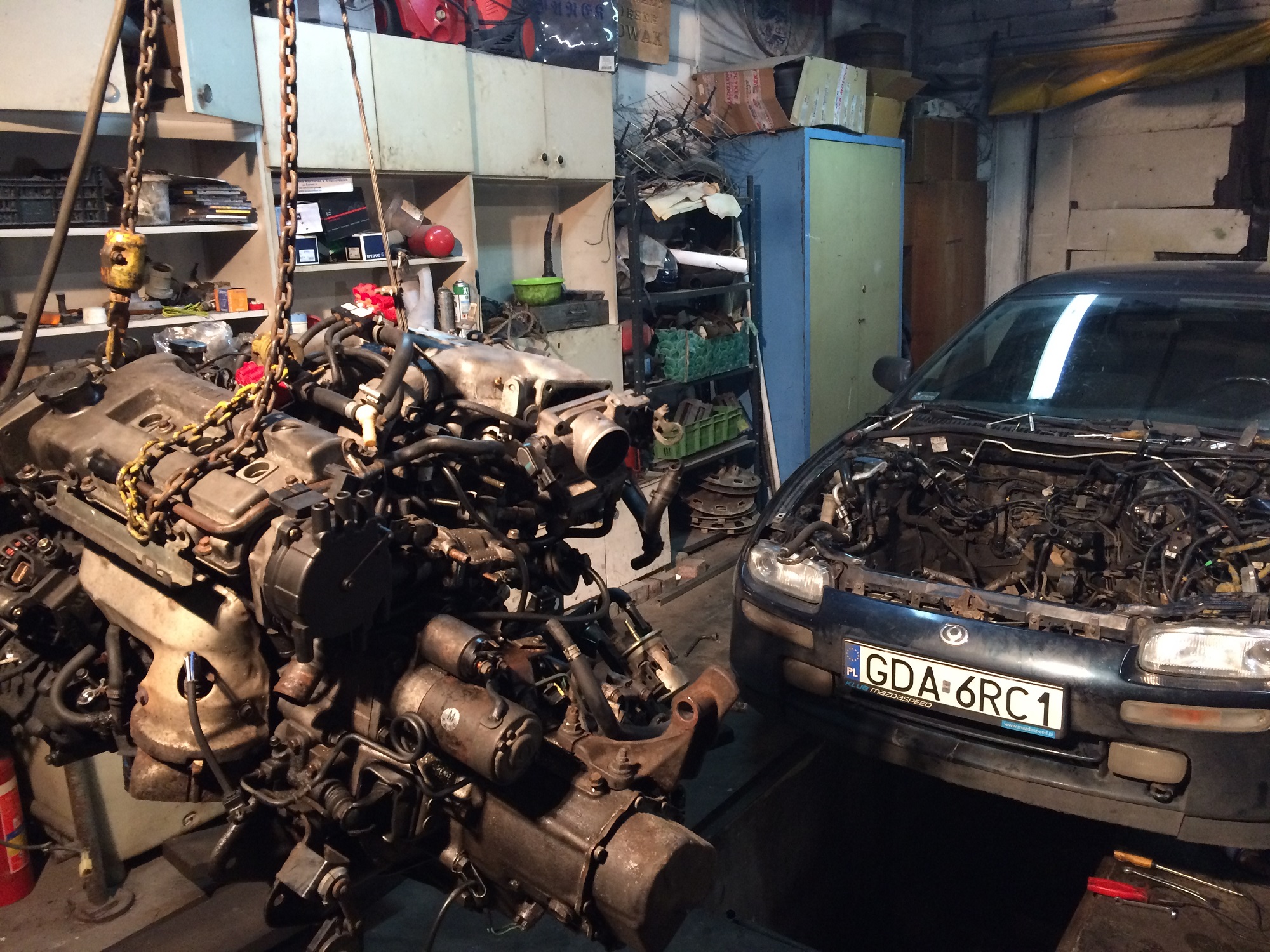

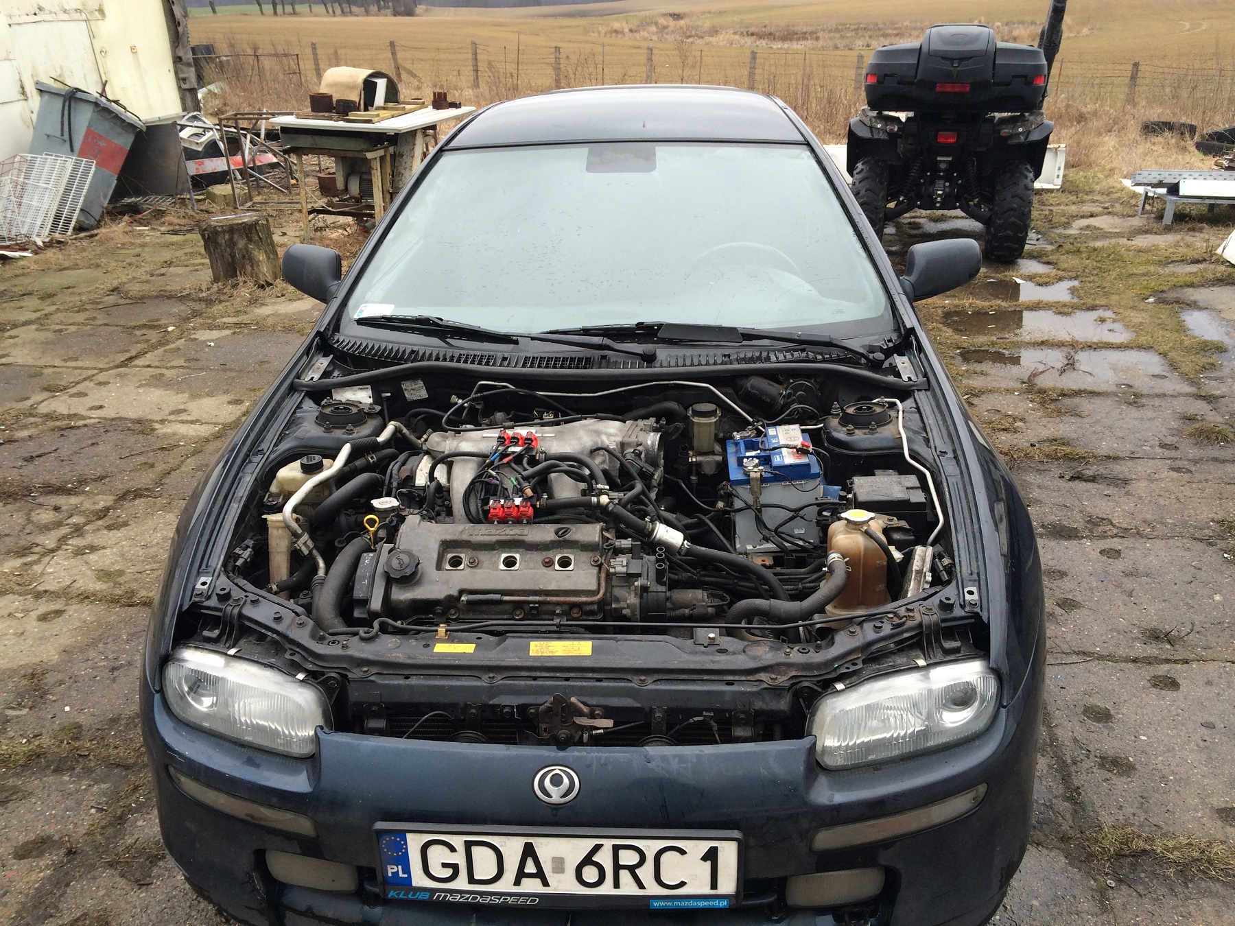

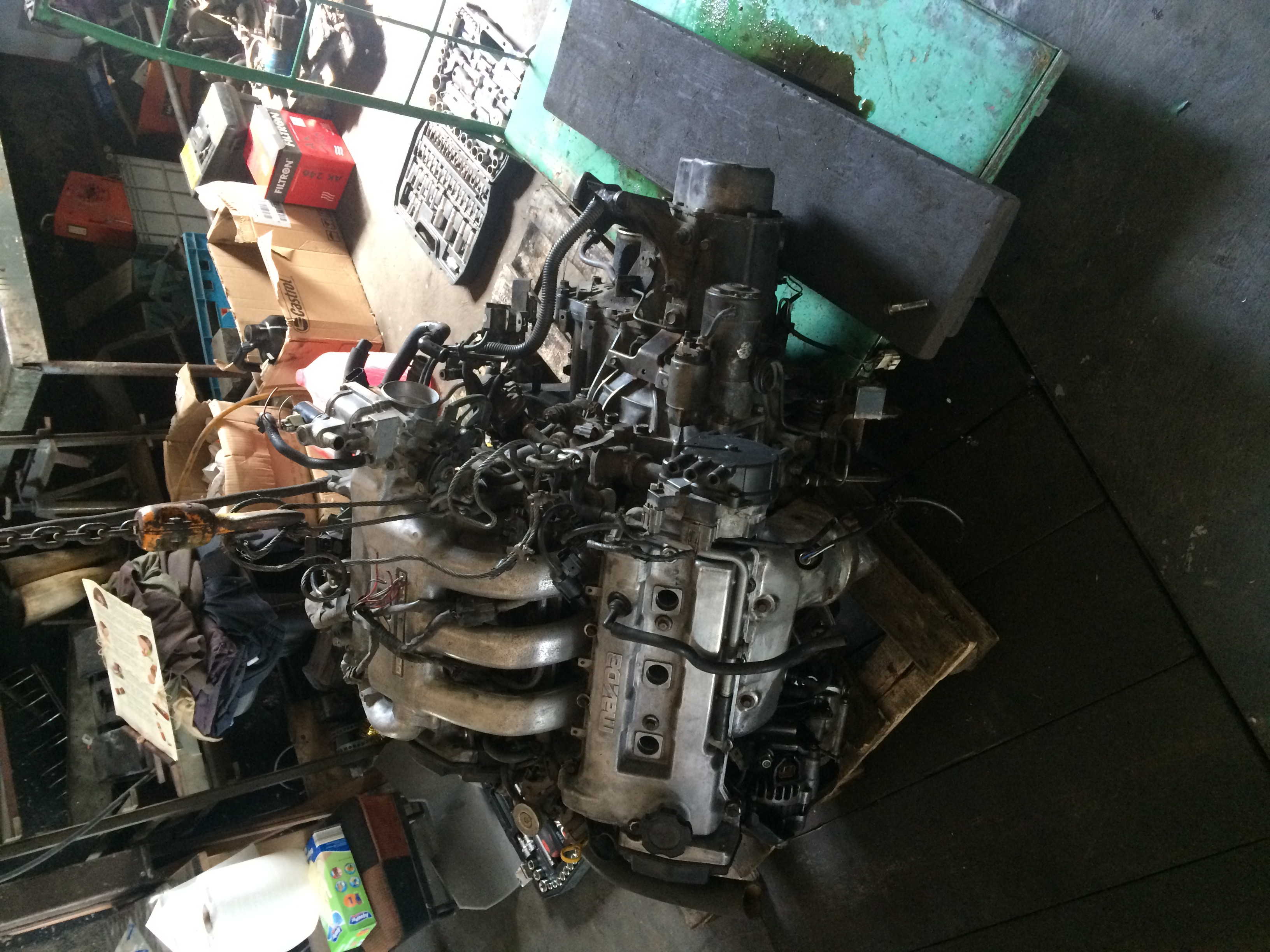

Obecnie mazda jest na etapie prac wykończeniowych (Po swapie z KL-DE na KL-DE [w poprzednim przekręciła się panewka, o czym wspomniał Gared]). Silnik odpala, pracuje dobrze, niestety jest problem z pompą wody (cieknie) oraz podstawą filtra oleju(cieknie). W najbliższym czasie planuje się uporać z tymi dwoma problemami, przy okazji pompy wody wpadnie nowy rozrząd. Zostanie tylko dobrze wypłukać silnik ze starego oleju, nowa oliwa, płyny, doczyścić silnik i gotowa :D.
Po kąpieli :P
Przygotowana do prac !

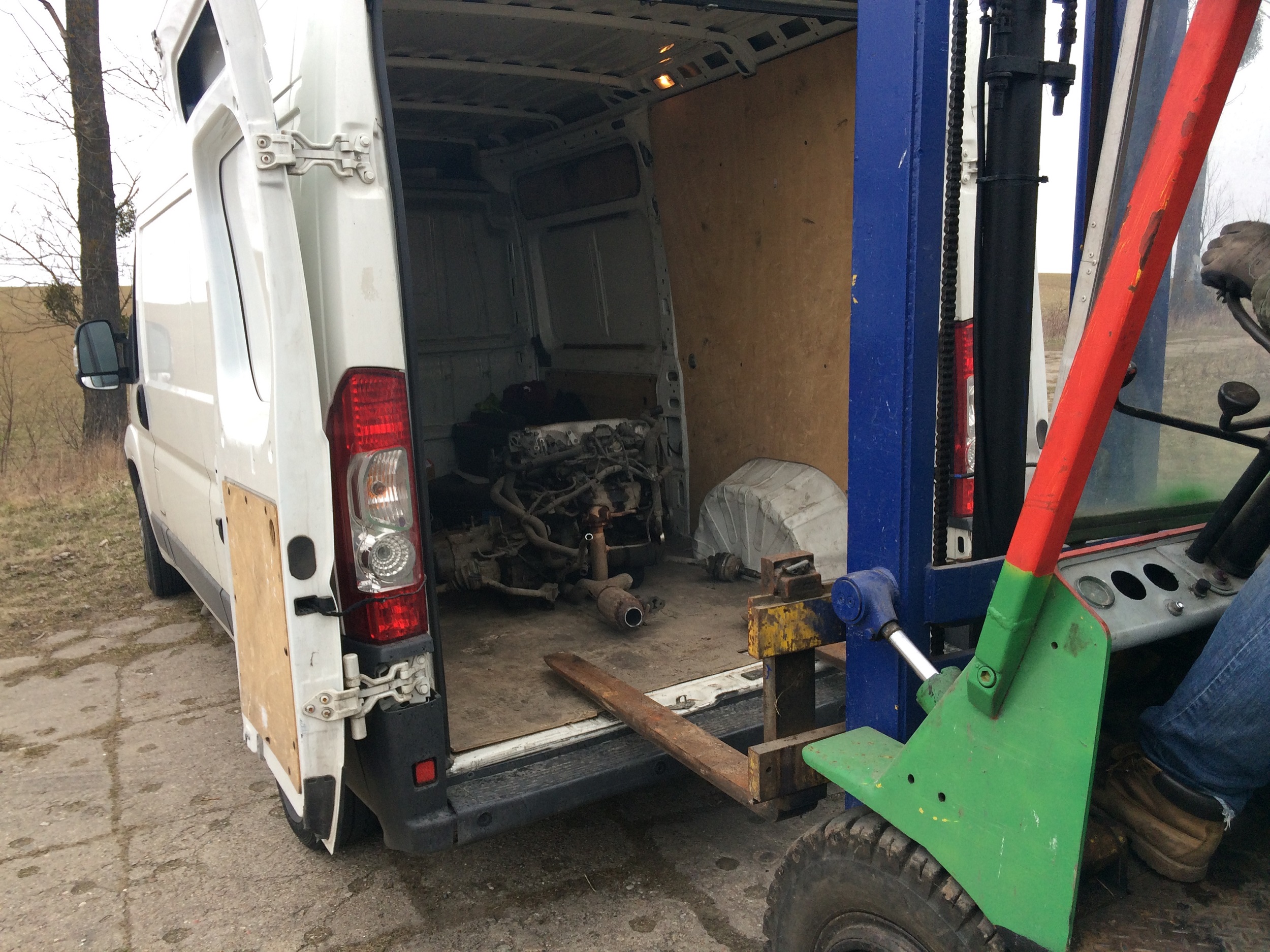

Nowy silnik
Rozładunek
Gotowy do montażu !
Nowe serducho siedzi !

Postprzez osakxd » 22 cze 2016, 08:10
Mazda już odpala, niestety problem jest z dawką albo zapłonem sam nie wiem. Jutro planuję sprawdzić błędy silnika może coś się uda zaradzić.
EDIT:
Po diagnozie wyszło trochę błędów, między innymi błąd numer 05 – czujnik spalania stukowego. Czujnik został wymieniony, Mazda wróciła z długiego urlopu do domu :). Czas zabrać się za wszystkie pozostałe elementy, sondy (błędy 24 i 17) zawieszenie coś postukuje, no i łożysko do roboty :P
