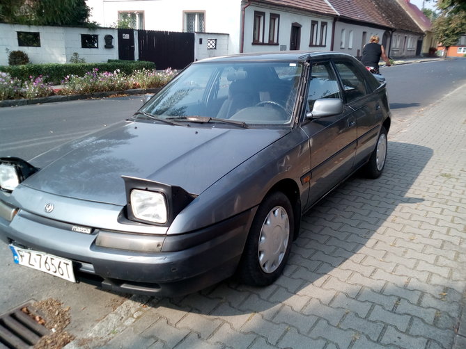

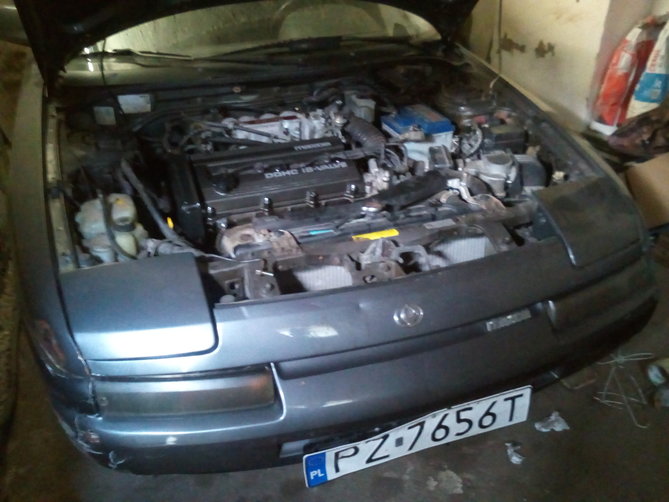

Witajcie :D,
Chciałbym Wam przedstawić mój nowy (i z pewnością znany na forum :D) nabytek.
Po wielu przejechanych kilometrach i zwiedzonych miejscach moim pierwszym autem, niezawodną, piękną, ekonomiczną 323F 1.5 (:D), przyszedł czas i pieniążki na kupno czegoś, szybkiego, mocnego i cieszącego oko... i nie było to Audi 90 Coupe po swapie na 2.8 ACK w "idealnym" według właściciela stanie, które po przejechaniu przeze mnie 500 kilometrów na oględziny, wypluło cały olej na asfalt, na pewnej Iłżyckiej drodze hahaha .
Wybór padł na kolejną Mazdę. Nie ważne jakby nie katowana przez początkującego kierowcę 323F, nigdy mnie nie zawiodła. Od miesiąca jestem zadowolonym posiadaczem Mazdy MX-3 po swapie na 1.8 BPT z 323 GTX'a, która z tego co zdążyłem znaleźć, karierę na forum robiła.

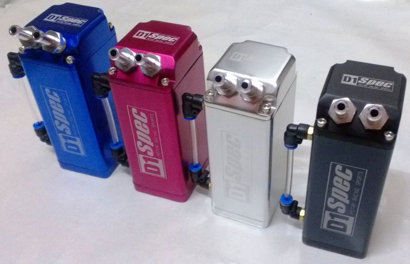

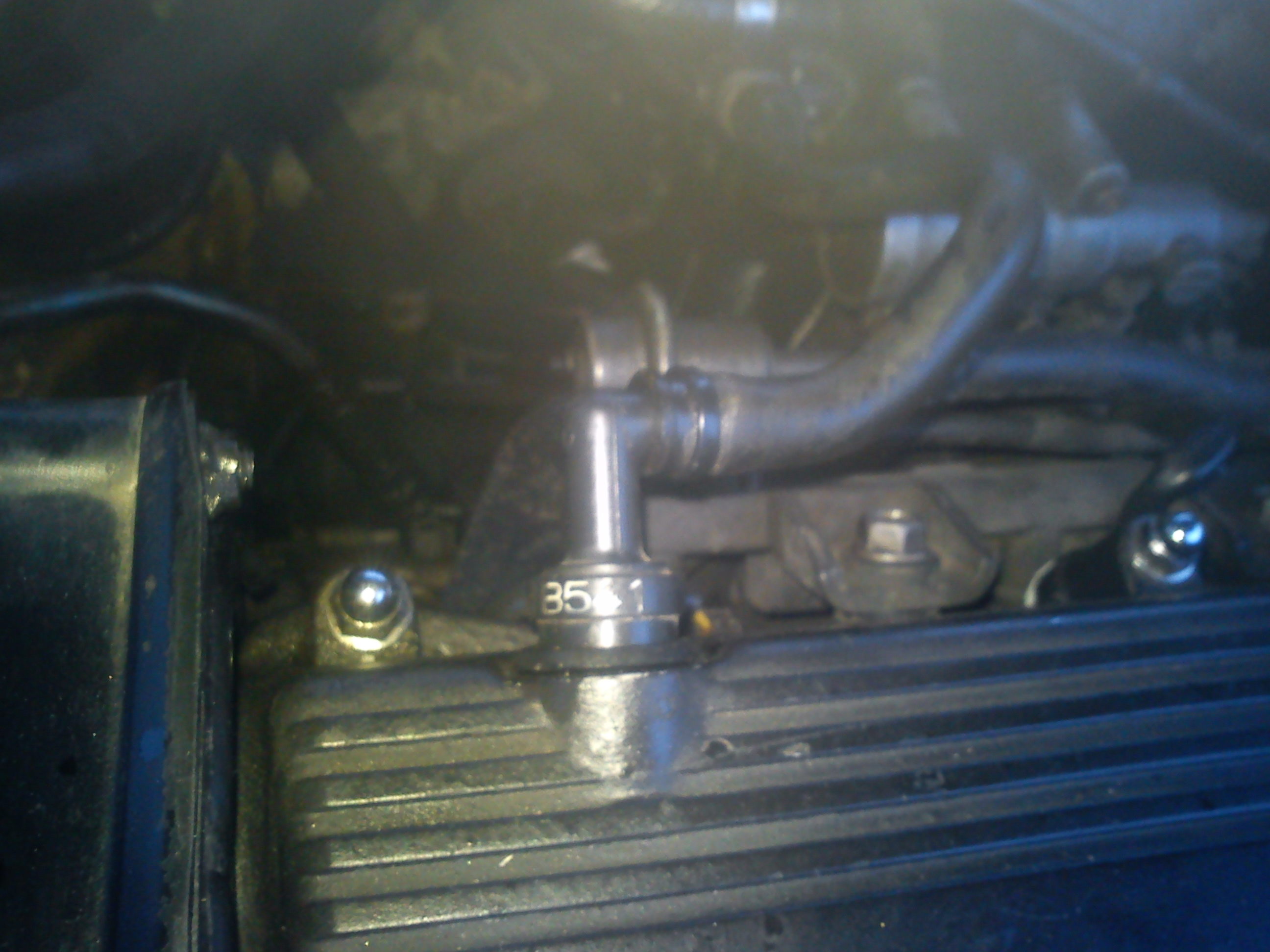

Postprzez wronx13 » 20 cze 2016, 15:38

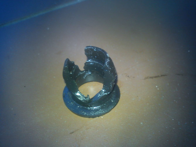

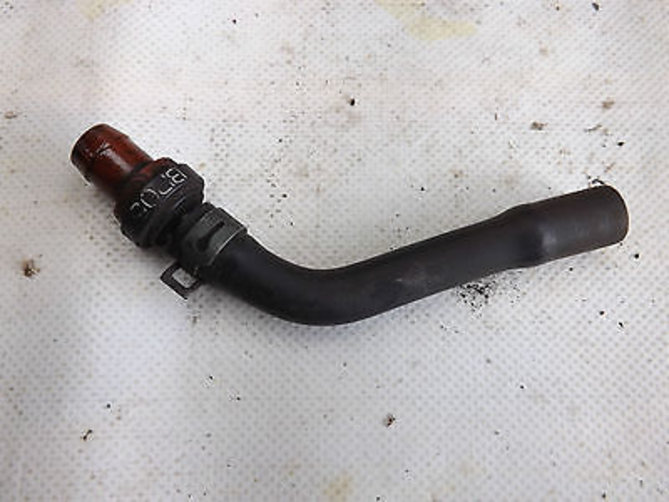

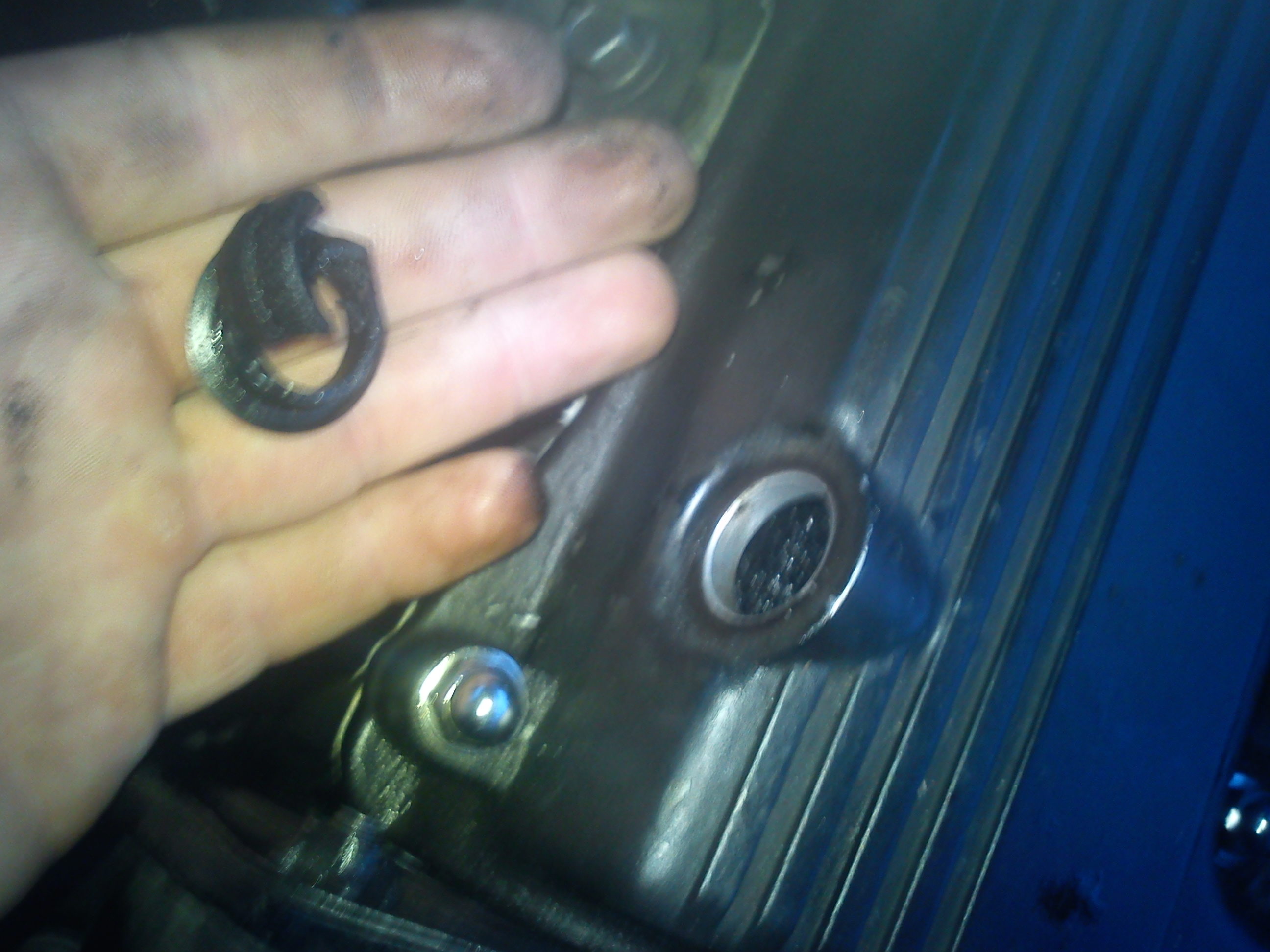

Dzisiaj znalazłem przyczynę wysokiego spalania oleju, które po remoncie góry i tak się utrzymywało :D
Zaworek odpowietrzenia silnika, mała pierdołka, a tyle stresu. Niestety bardzo kruchy rozpadł mi się w ręce. Teraz albo ebay, albo używka ze szrotu, bo nowego nie mogę nigdzie w PL znaleźć, ASO kosmiczna pewnie cena.
Zamówiłem też Oil Catch Tank. Taki bajer ;p

Postprzez k1bic93 » 20 cze 2016, 17:45
napisz do carspeedu oni mają od mx-5 coś mi się kojarzy, ja taki kupiłem, ale jeszcze nie założyłem...
koszt to coś koło 100> ;)

Postprzez tomeczek333 » 20 cze 2016, 19:35
I znowu Mazda zmieniła właściciela. Ciekawe czy Ty zaopiekujesz się nią dłuższy czas :D
A warto by jej poświęcić trochę czasu i pieniędzy, bo wygląda na mocno zadbaną, a i silnik jest ze sporym potencjałem.
Plany widzę że już są, to nie pozostaje mi nic innego niż trzymać kciuki za ich zrealizowanie <spoko>
Co do zaworka zmierz średnicę. Może uda się dopasować od innego silnika, to nic innego jak zwykły zawór zwrotny. O ile średnica będzie taka sama to powinno działać bo tam filozofii żadnej nie ma.

Postprzez wronx13 » 20 cze 2016, 20:32
Wróciłem od kumpla. Miał akurat 323BG na części i mam trochę zmęczony już zaworek, ale sprawa się komplikuje jeśli chodzi o jego gniazdo. Przy pasowaniu nowego zaworka w pokrywie, zużyte gumowe gniazdo delikatnie się rozpadło, a spora jego część gdzieś znikła w środku...

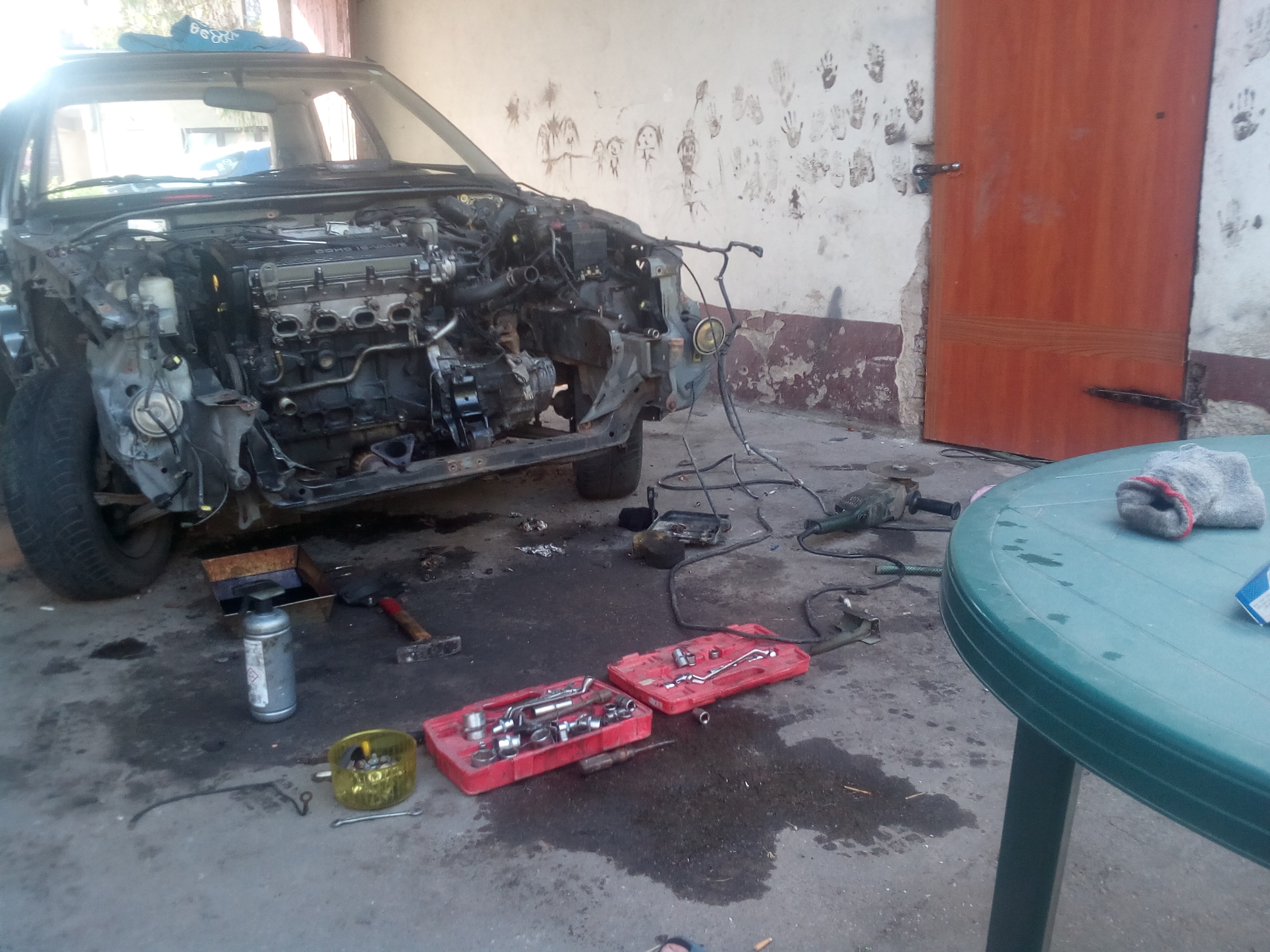

Postprzez wronx13 » 15 wrz 2016, 14:23
Po małej przerwie mam pytanie. Kupiłem mazdę 323F GT z silnikiem o małym przebiegu. Dysponuję silnikiem 1.8BP i 1.8BPT. Planuję wyremontowanego BP stopniowo uturbić, na razie posługując się gratami z BPT. Nie wiem w jakim stanie są graty w BPT i czy warto je przerzucać. Co wy na to panowie? Co byście mi poradzili, z którego silnika i jakie części przygotować do zbudowania konkretnego zestawu?
BPT jest juz dość zużyty, na zimnym silniku przy dodaniu gazu na wysokich obrotach jakby nie palił na jeden cylinder, gaśnie, na ciepłym się uspokaja, stracił na mocy itd .. Jednym słowem nie chce mi się przy nim grzebać. Kolejne, przekładać wtryski z BPT czy może zaopatrzyć się o wydajniejsze?
Zbliża się zima więc będę miał dużo czasu na mody, mam nadzieję że zdążę do zlotu bo chciałbym się na nim ten pierwszy raz pojawić :) Ruszamy ostro z tematem :)
P.S Jeśli ktoś chce, felgi z MX3 są na sprzedaż, priv.
Pozdrawiam :)

Postprzez DARO MAZDA 323 » 16 wrz 2016, 08:05
zerknij do działu projekty. Z BP 05 chłopaki robią 230 KM ( silnik z GT ) z silnika z GTX ( seryjnie utrrbionego ) spokojnie można zrobić 250 KM jak masz oba silniki i zdowe graty rozbebesz silnik z GTX i porównaj z GT.
Na perno korby z gtx sa mocniejsze tylko pytanie w jakim stanie sa u Ciebie .

Postprzez wronx13 » 17 wrz 2016, 05:45

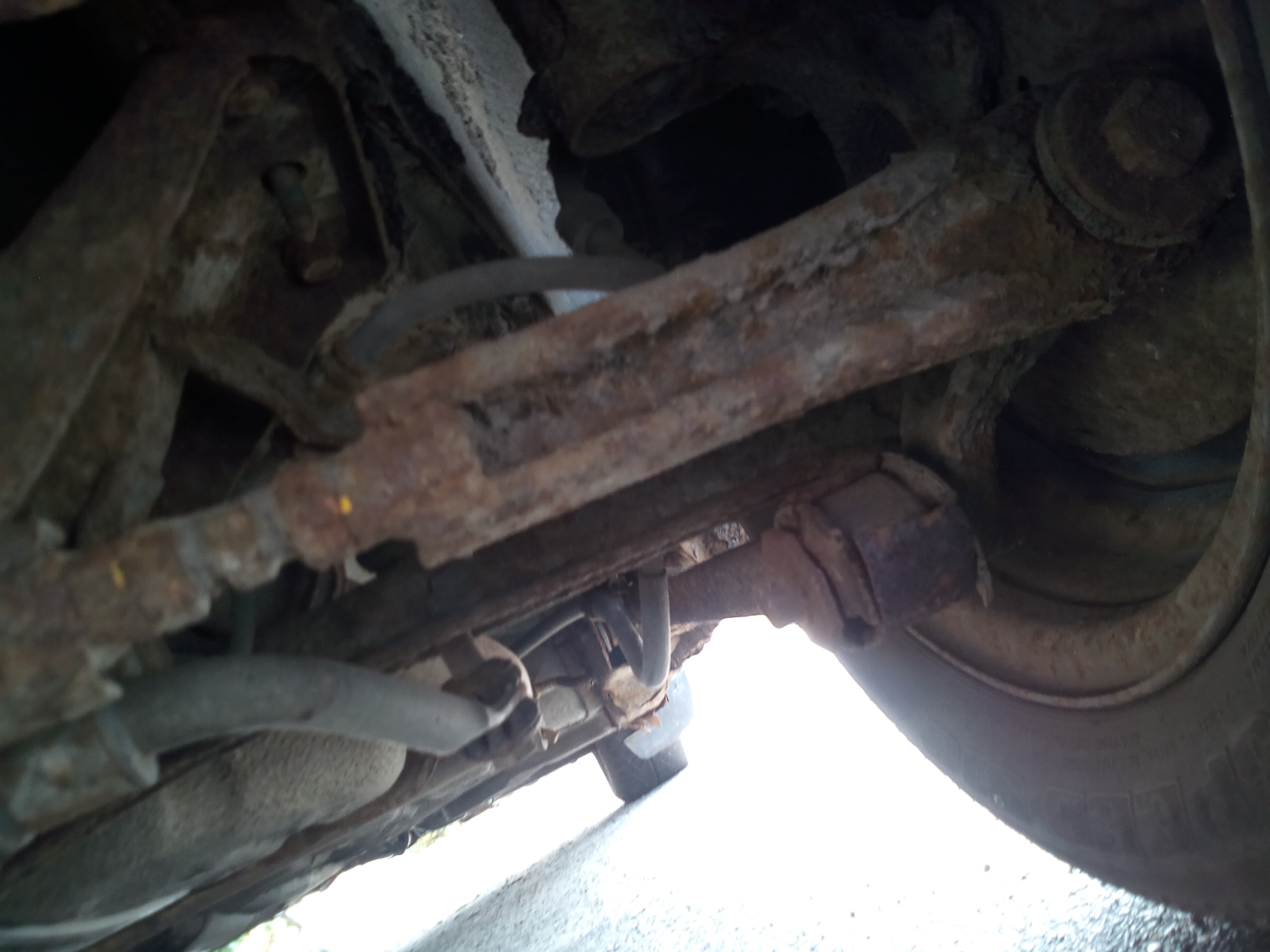

Kurde, aż szkoda jest mi rozbierać tak ładnej orginalnej 323F GT :( . Kupiłem ją za cenę 'dobrego obiadu'. Jeszcze nigdy nie słyszalem takiej kultury pracy BP05. Przebieg 169tys, stała w garażu dziadka kilka lat nie używana i rdza zaczęła już jeść progi i kawałeczek podłogi. W sumie zastanawiam się czy nie dać jej drugiego życia bo na pewno na nie zasługuje. <ok>

Postprzez wronx13 » 17 wrz 2016, 17:43
Dzisiaj obejrzałem dokładnie GT. Cieszę się, że dojechałem nią do domu 80 kilometrów i żyję :D. Zawieszenia z tyłu nie ma a nawet jesli coś z niego zostało to nie wiem do czego moznaby je było przyczepić :D
Także, GT idzie na rozbiórkę. Dostępne wszystko oprócz silnika i skrzyni :) . Mogę wysłać kurierem. Zaklepywać na priv :P .

Postprzez wronx13 » 19 wrz 2016, 13:41
A co tam, walnę sobie posta pod postem :D
Przy pomyślnych wiatrach za parę godzin będę go miał na stole :D

Postprzez DARO MAZDA 323 » 19 wrz 2016, 14:28
a sprawdzałeś kompresje na cylindrach przed rozbiórka . warto było pojeździc z 2, 3 dni i zobaczyć czy oleju nie ubywa , nie dymi na biało lub niebiesko
ale widzę że robota pali Ci się w rękach <spoko>
