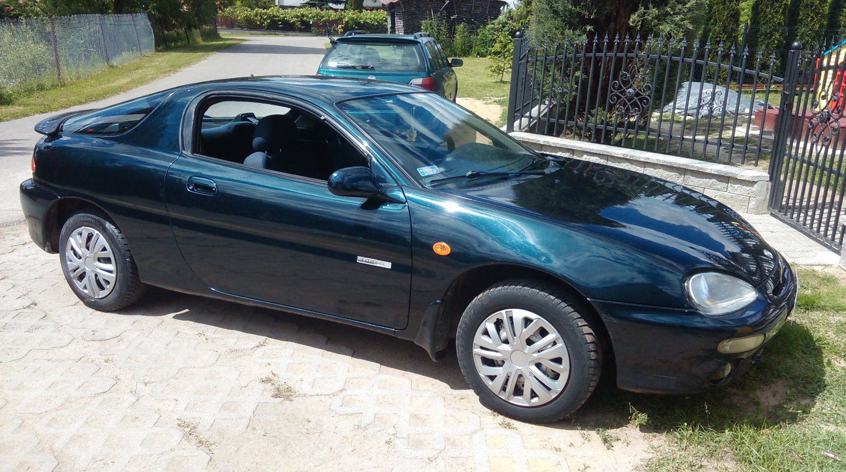

Jakiś czas planowałem już zakup MX-3 i... stało się! Zdecydowałem się na ten samochód ponieważ szukałem auta w nadwoziu coupe/hatchback które zapewni lepsze osiągi i komfort niż moje poprzednie auto czyli Honda Civic V z silnikiem 1.3 i bazowym wyposażeniem bez klimatyzacji.
Udało mi się znaleźć egzemplarz posiadający komplet wyposażenia – choć czasem brakuje mi szyberdachu .
Dodatkowo samochód posiada sekwencyjną instalację LPG.
Kolor: VX – Noble Green

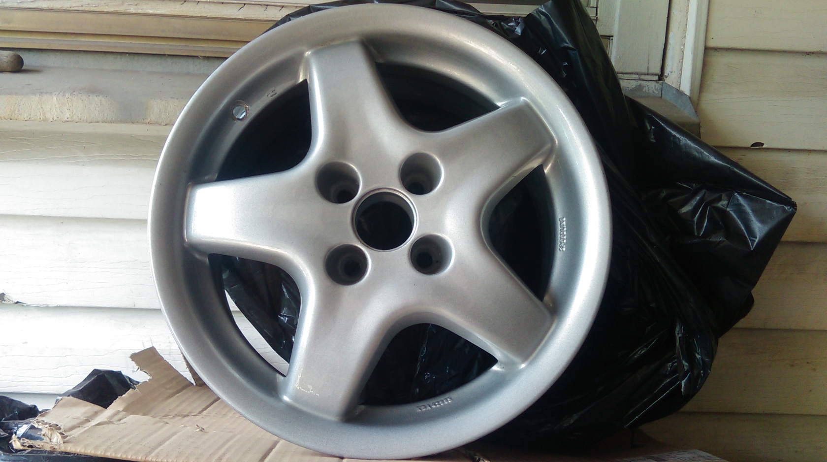

– Świeżo malowane proszkowo alufelgi Speedline 15" z oponami Hankook Ventus V12 Evo w rozmiarze 205/50

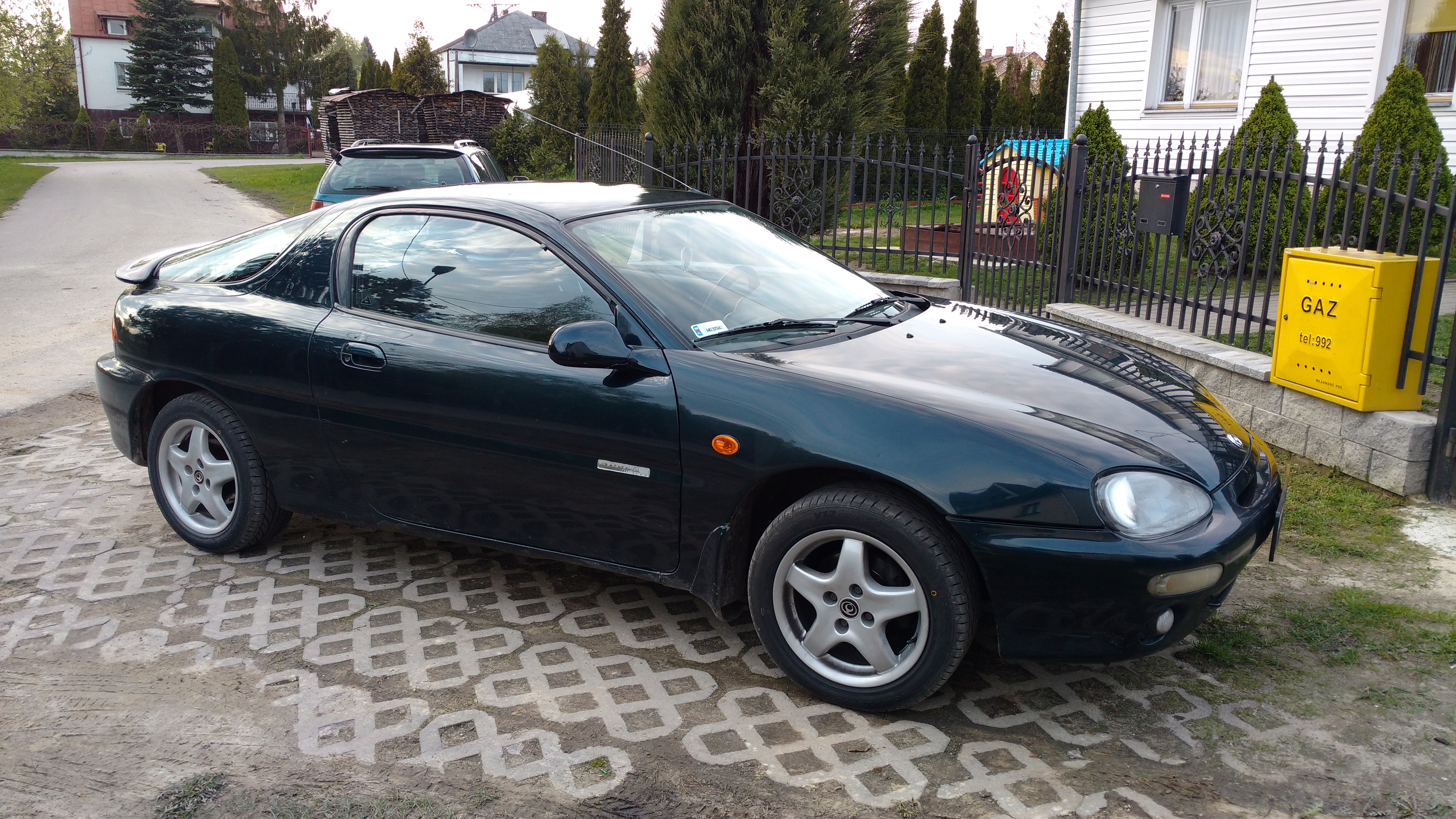

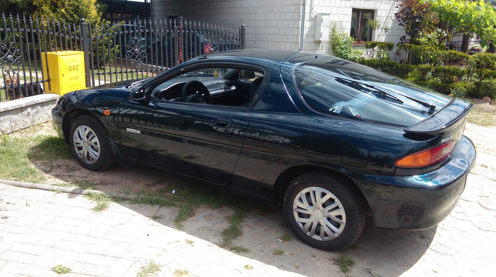

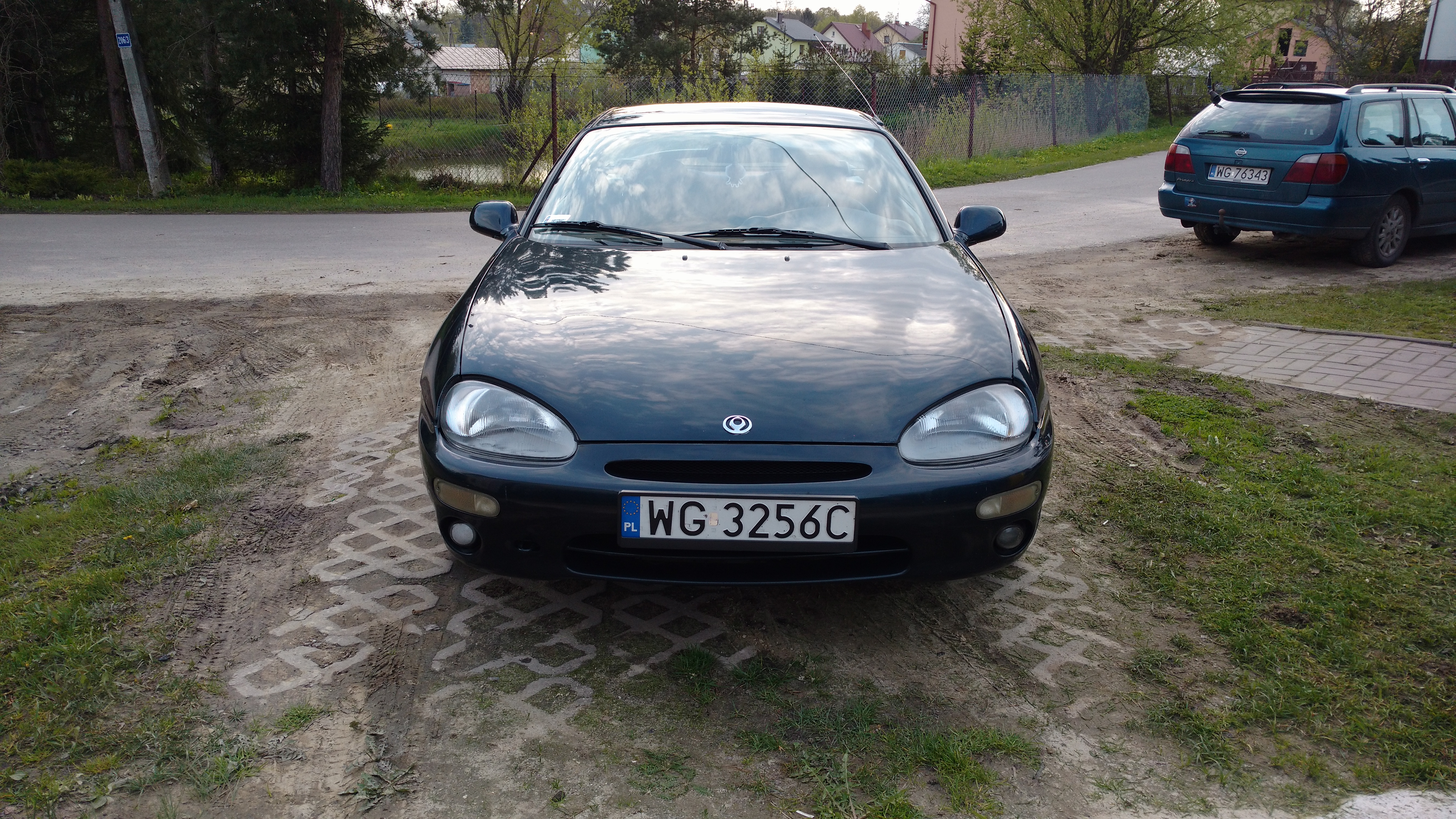

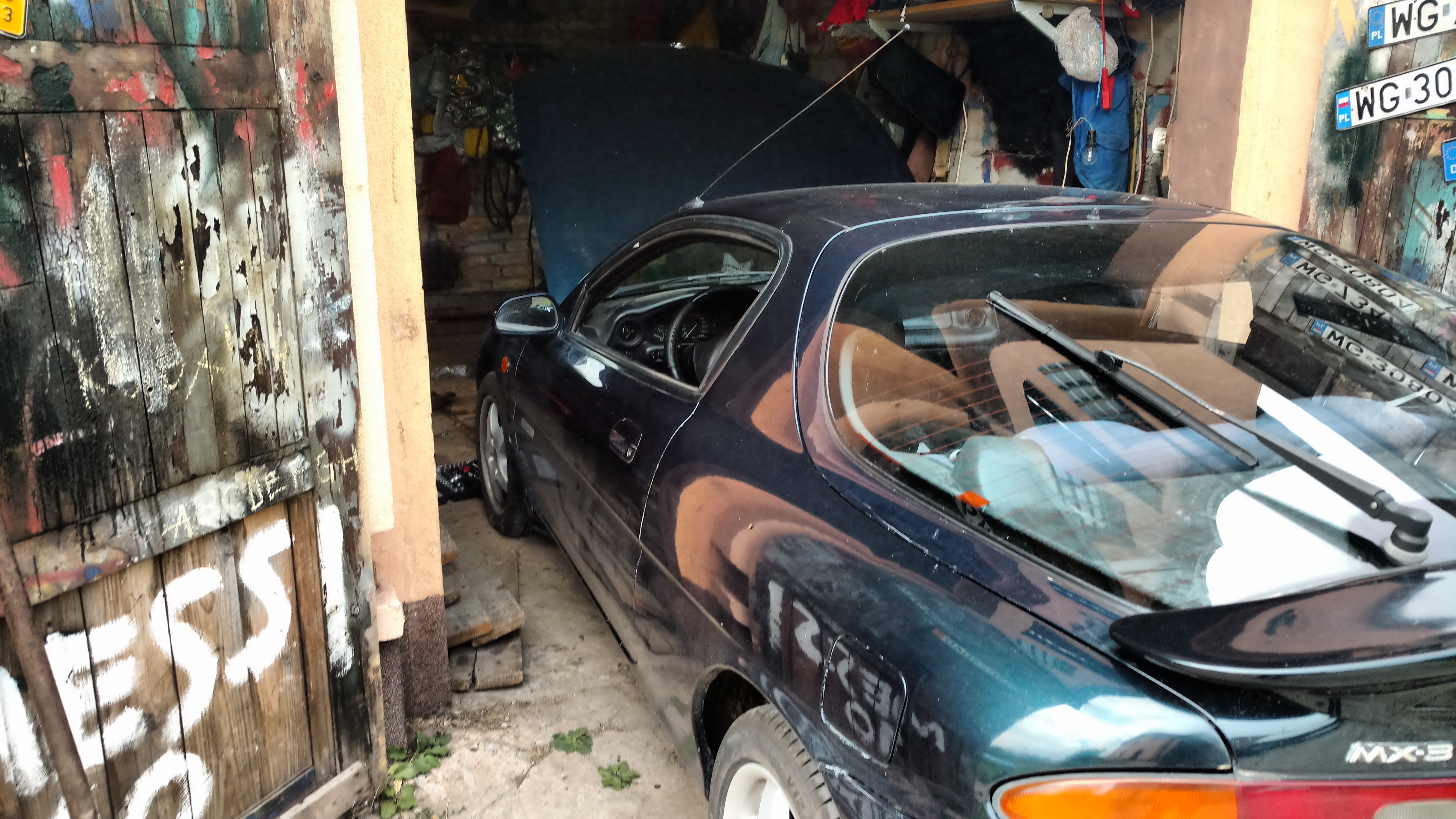

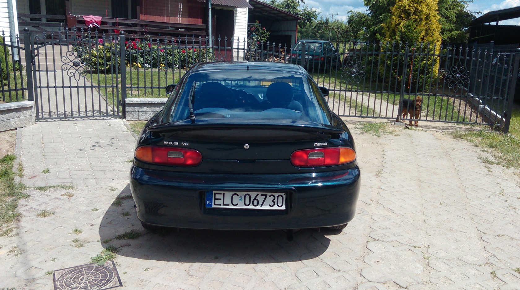

Taki był stan auta po zakupie w czerwcu 2016 roku:

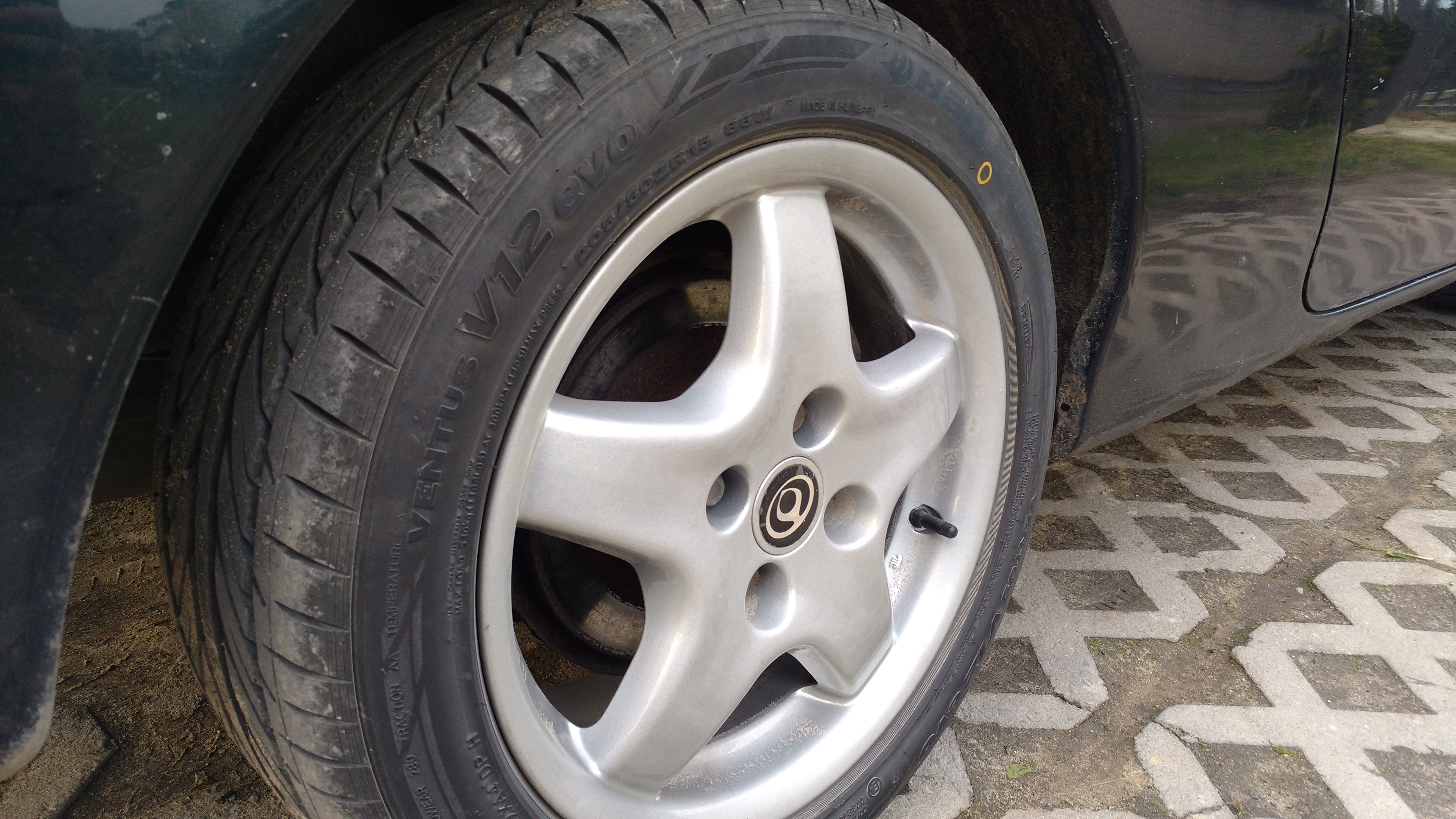

15 calowe alufelgi Speedline czekają na opony...

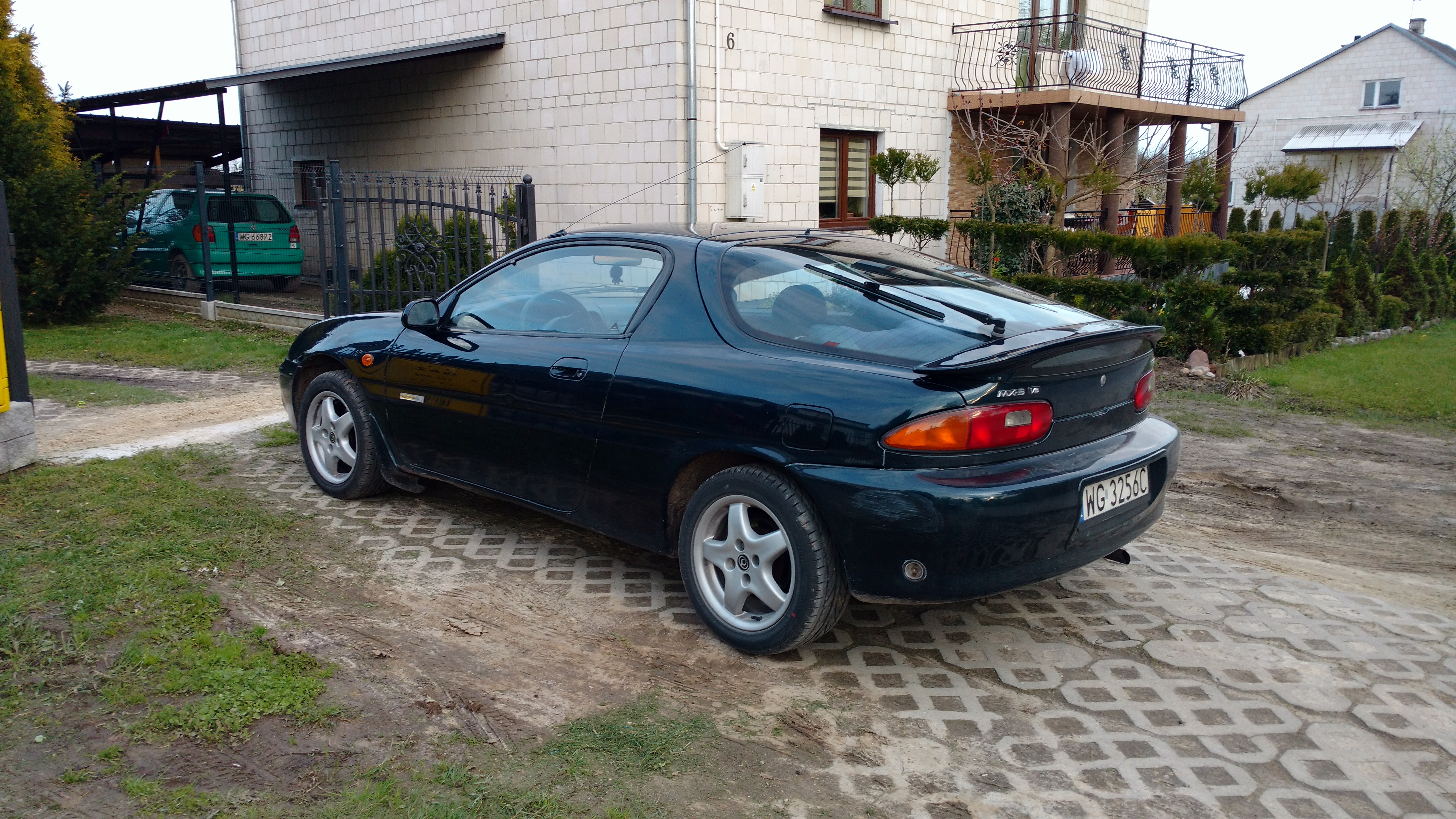

... i otrzymują je na wiosnę 2017 :
Początkowo nie spodziewałem się, że będę musiał naprawiać tyle rzeczy w tym aucie, posiadało ono swoje bolączki i kosztowało dużo pracy, czasu i pieniędzy ale na chwilę obecną udało mi się je doprowadzić do dobrego stanu technicznego, gdzie do zrobienia pozostały tylko drobne i mniej kosztowne rzeczy.

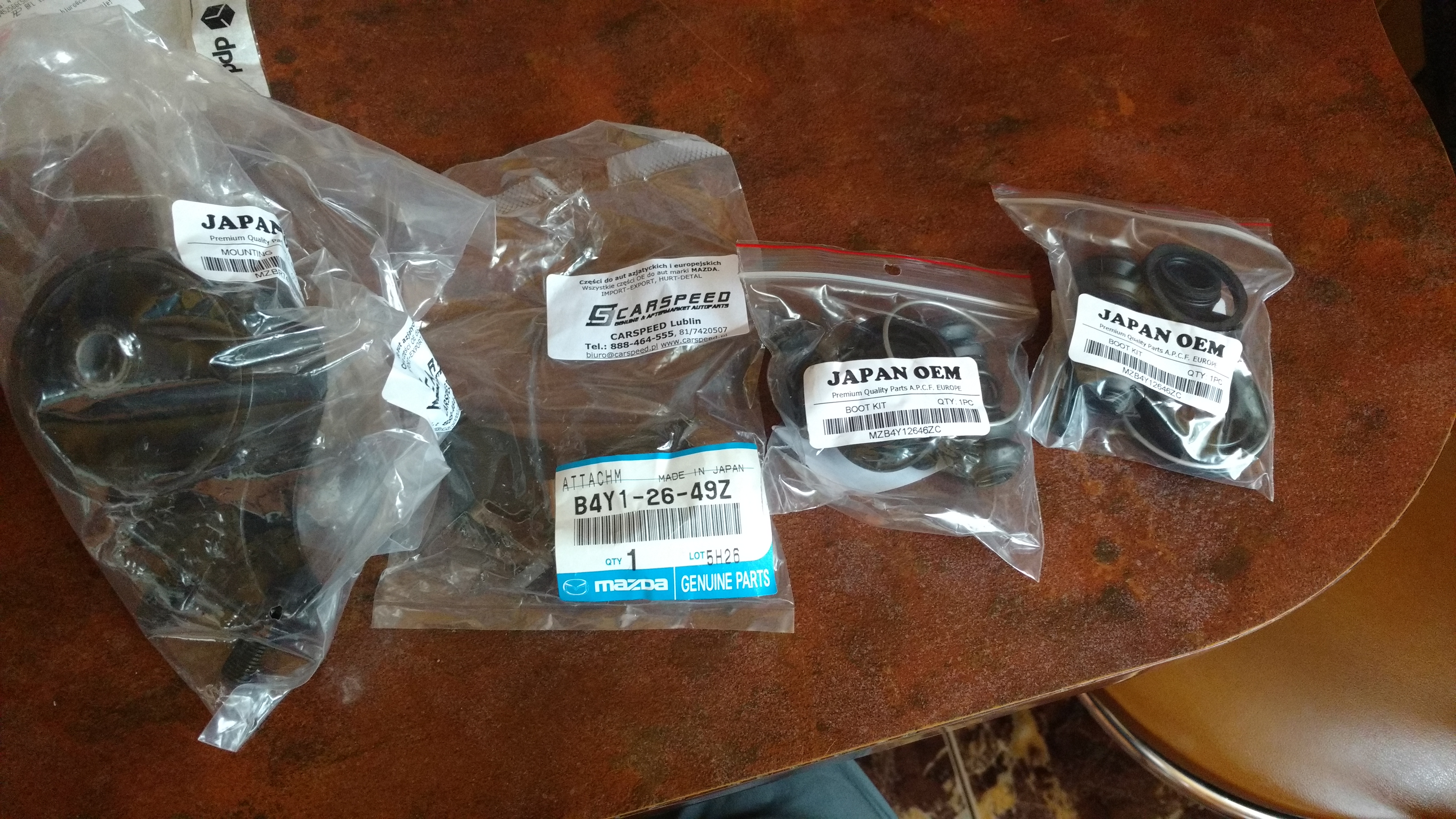

Jako, że mam fioła na punkci usprawniania auta do stanu fabrycznego to tym razem na tapetę wpadła tylna poducha silnika i tylne zaciski – juz dawno wiedziałem, że klocki z tyłu są na słowo honoru, bez żadnych blaszek montażowych, więc musialem to zmienić .
Dodatkowo zakupiłem reperaturki tylnych zacisków, ale z racji braku czasu w weekend zajmę się tym dopiero przy następnej okazji
Okazało się, że przednia poduszka była latwiutka w wymianie, zaś tylna to typowy przykład użycia zwrotu "pain in the ass" – na szczęście dzięki pomocy ojca udało się to złożyć do kupy
O dziwo okazało się, że po wymianie przedniej i tylnej poduszki szarpanie przy dodawaniu i odpuszczaniu gazu na niskich obrotach poprawiło się tylko trochę zatem szukam dalej – ktoś, coś?
