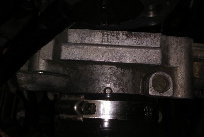

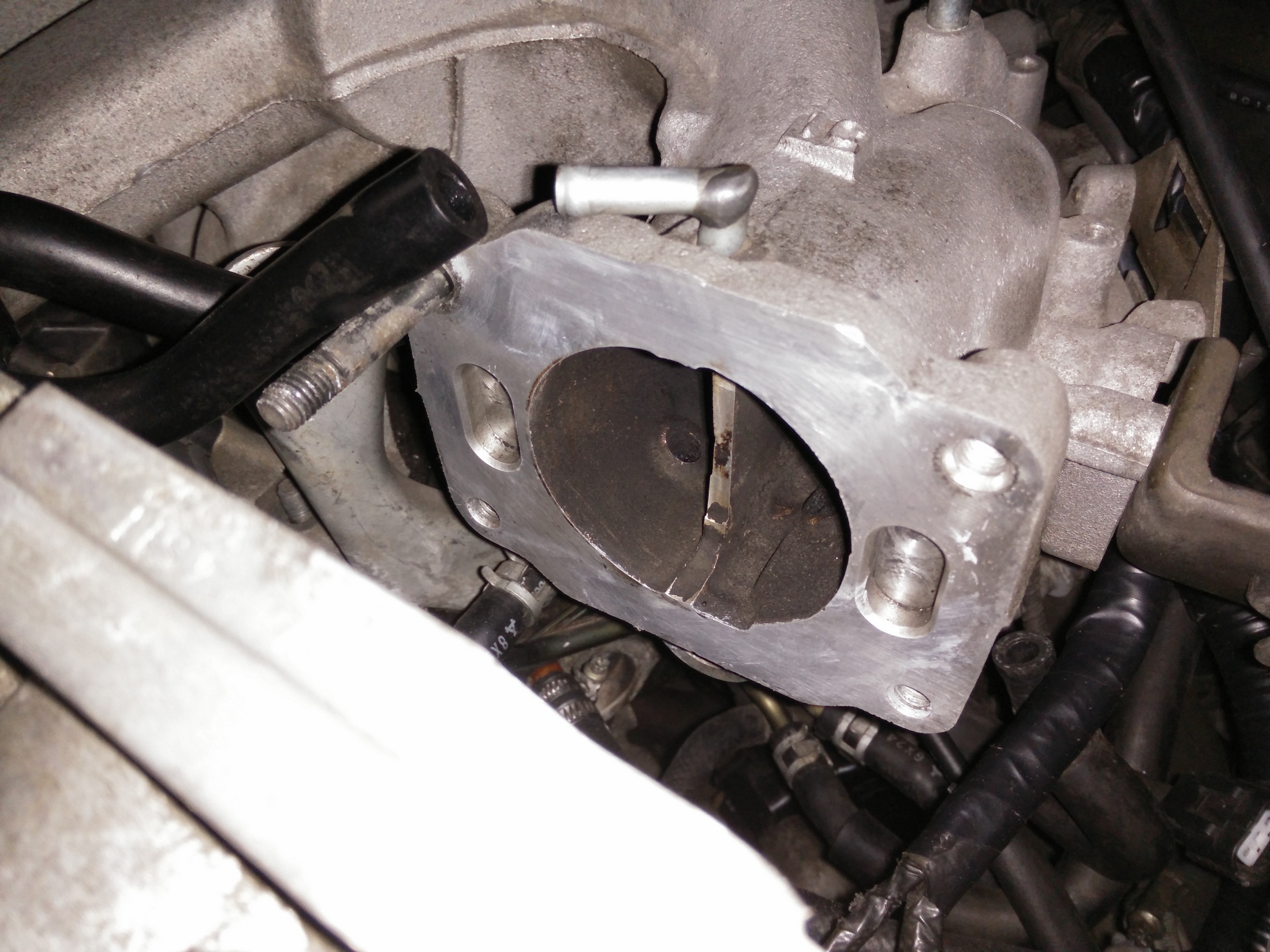

Przekładkę dystansową między przepustnicą a kolektorem KL kolektor zakrzywiony z XEDa 9 przepustnica KL47 4811 195900 – 7532 [foto]
bardzo proszę pomocnych o kontakt
swap powoli zmierza do końca jak odbiorę pojazd to na pewno opiszę wykonaną pracę oraz jak to wszystko wygląda bo prezentuje się obiecująco :D
narazie próbka z przed prawie 2 miesięcy bo niestety trwa to dużo czasu ze wzgledu na to że nie zawsze mam czas na załatwianie fantów tak szybko jak sam bym sobie tego zyczył
kolektor od strony przepustnicy
numery przepustnicy

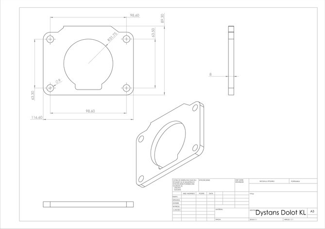

Niestety co do przepustnicy i kolektora to okazuje się po konsultacji z CARSPEEDem, że mam przepustnice starego typu a kolektor z poliftowego X9 gdzie przepustnica jest całkiem inna i wychodzi na to że to straszny rodzynek bo wujek google nie posiada za dużo zdjęć, za to wymyśliłem dystans i jeśli uda się ożenić te dwa elementy na takim dystansie bez szkody dla działania całości to dam znać i w razie czego mam taki rysunek na dysku :D
rysunek techniczny dystansu

Postprzez mx-3lover » 5 sty 2017, 22:10
Dystans można wziąć od przepustnicy k8, jedynie otwór wypadałoby rozwiercić.

Postprzez Garbage1989 » 6 sty 2017, 02:47
była próba przełożenia dystansu z KF od X6 niestety kształt przylgni jest inny w KF masz prostokąt z zaokrąglonymi narożnikami i dodatkowo ma taki cyngwajs najprawdopodobniej do przepływu powietrza z kanału z silnikiem krokowym. a w kolektorze KL1C jest prostokąt z pogrubieniami na górze i na dole i są na tyle duże że nie dały rady uszczelnić przejścia więc pomysł upadł

Postprzez marcinowozniako » 6 sty 2017, 11:06
Znaczy ja u siebie do przedliftowej przepustnicy kl47 zalożyłem dystans z k8 nawet nie powiększając otworu jednak ta podkładka jest ogólnie za mała i musiałem dać bardzo dużo sylikonu. Ale jeżdże już z tym pół roku i żadnych problemów nie mam. Kolektor mam właśnie poliftowy kl1c.

Postprzez Garbage1989 » 6 sty 2017, 13:18
u mnie to powinno zabanglać chyba że otwór wejściowy jest do kolektora jest w jakimś dziwnym kierunku przesunięty względem starego kolektora. jedyne co zmieniam to odsadzenie przepustnicy bo będzie ok 8mm oddalona żeby obudowa kanałów silniczka krokowego nie wadziła o przylgnie na kolektorze bo przestrzeń którą wciągane jest powietrze z tego kanału do kolektora będzie zasłonięta przez dystans. Nie sciągnąłem wymiaru wewnętrznego z kolektora ale mam wrażenie że nie wiele mogło się tam zmienić dlatego jestem dobrej myśl. Jak to uda się poskładać to wrzucę fotkę sam element tez wrzucę, będzie wycinany wodą i sam się zastanawiam jak będzie z krawędzią czy bardzo będzie widać że nie jest cięte prostopadle do krawędzi.
z czystej ciekawości zapytałem w CARSPEED ile kosztuje przepustnica pod KL1C bo przypuszczałem ze kosmos ale podana cena 6500,– obezwładniła mnie conieco i oczywiście 3-4 tygodnie oczekiwania :D także w zasadzie to tylko w ramach ciekawostki
Uszczelka pod stary typ kolektora KL47-13-655 kosztuje 60,– i zobaczę jak wszystko będzie pasować to zęby nie robić dwóch połączeń na silikonie to chyba sobie taką zamówię
