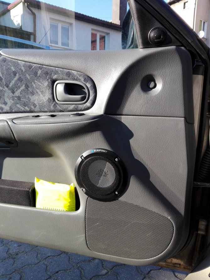

-Przednie drzwi: Zestaw odseparowany Hertz 165,3 na wzmacniaczu ,plus dołożone głośniki 10cm Alphard.
-Tylne drzwi – głośniki 16cm „no name”

Nie no, przepraszam ale skisłem jak zobaczylem jak masz zamontowane te dodatkowe glosniki w drzwiach przednich <glupek2>. Nie myslales zeby to jakos lepiej ogarnać? Ewentualnie sie ich pozbyc i kupic nowe boczki?

Głośniki faktycznie słabo, ogolnie bardzo ładna Madzia :) przyjemności zjazdy i powodzonka

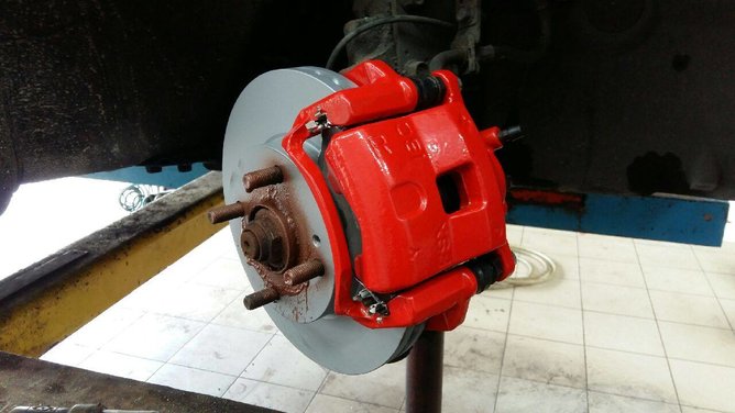

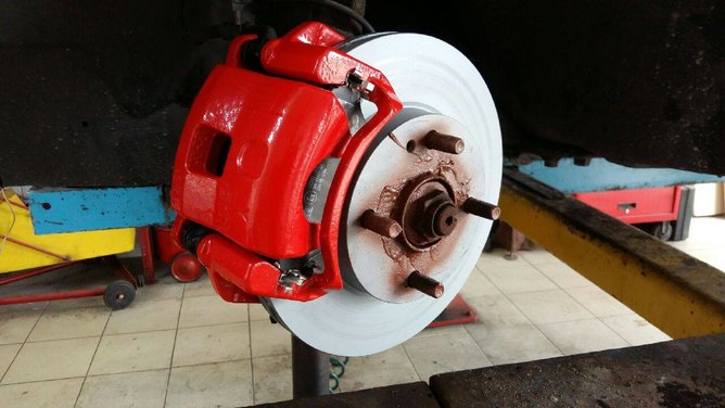

3. Kompleksowa odnowa hamulców przednich, czyli:
-nowe tarcze (ATE)
-nowe klocki (z nowymi blaszkami) (ATE)
-nowe gumki gumeczki
-zaciski i jarzma piaskowane i malowane proszkowo

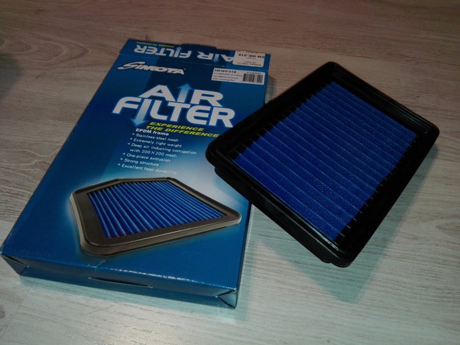

– zakupiłem i od razu wmontowałem wkładkę powietrza Simota
wrażenia – elastyka i moc silnika jeśli się zmieniła to praktycznie nieodczuwalnie , niepodważalne są aspekty akustyczne – słychać jak ładnie buczy, jak zasysa powietrze <serduszka>
