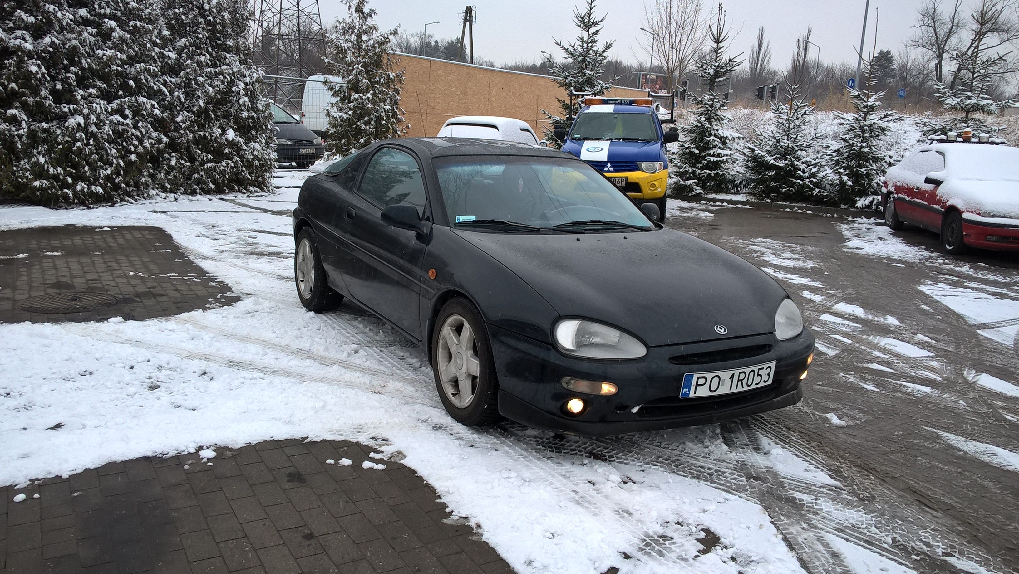

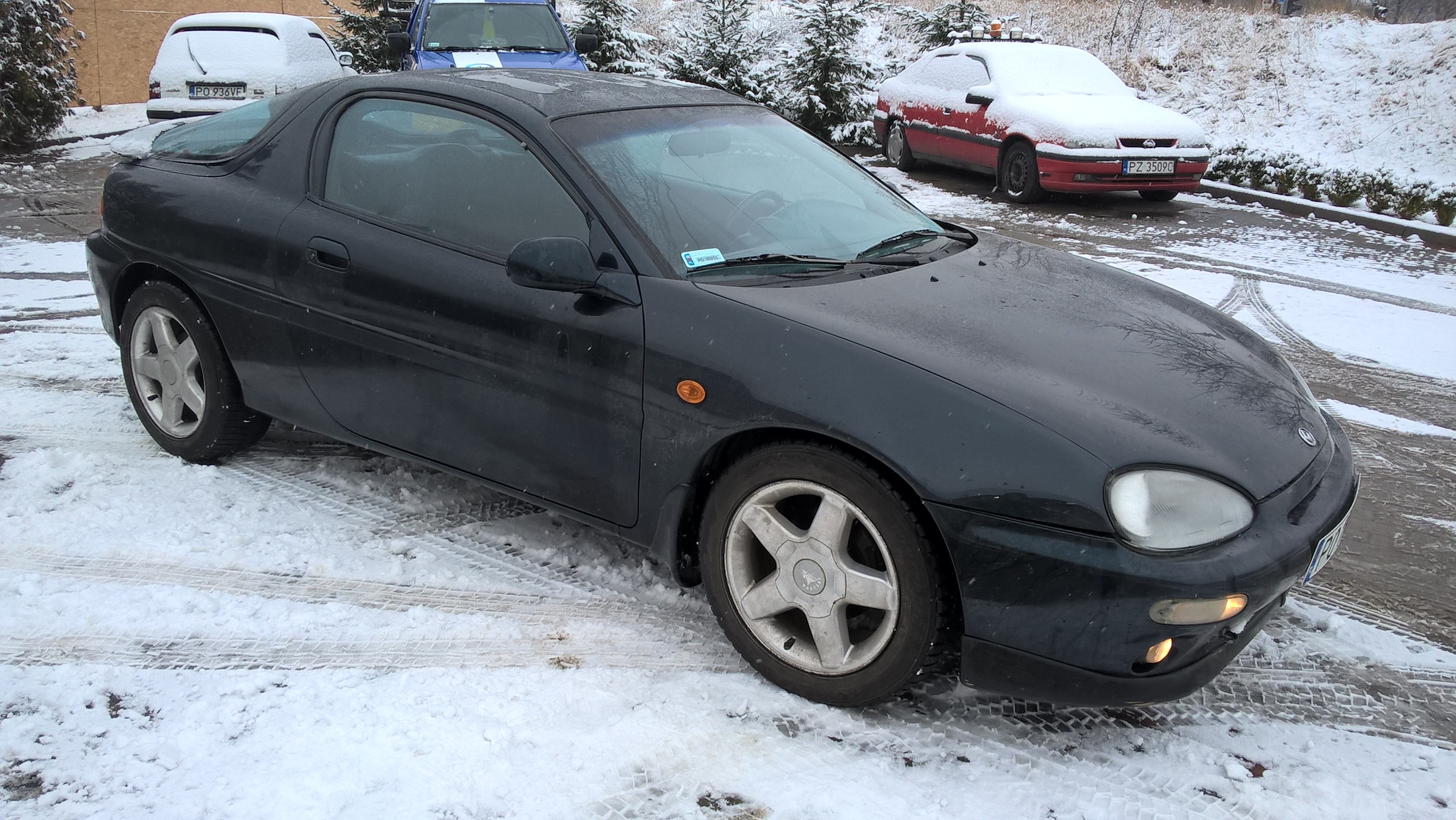

Na zdjęciach z oględzin, które otrzymałem od Kolegi DARO MAZDA 323 auto prezentowało się następująco:

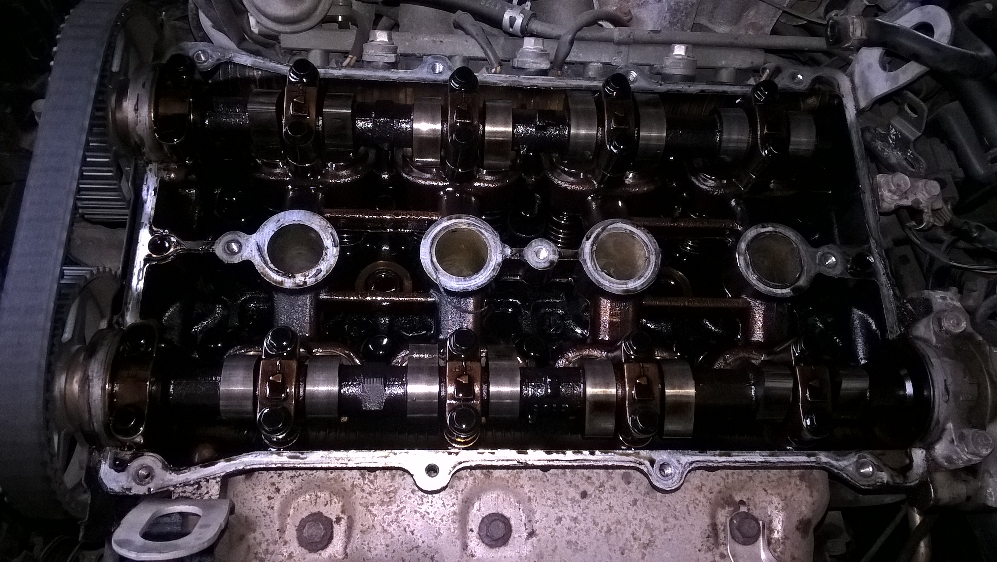

Po zdemontowaniu pokrywy zaworów silnik wyglądał tak:

Postprzez P@tryk » 30 mar 2016, 12:23
Żeby nie było za różowo, to okazało się, że Mazda lubi sobie wypić. Pali około 1l oleju na 1000km :| Odpala bez problemu, ale po odpaleniu zimnego silnika kopci na niebiesko, po przejechaniu 200m kopcenie ustaje i nie występuje nawet przy ostrej jeździe. Czyżby uszczelniacze zaworowe do wymiany?
Od: 21 lut 2016, 22:43
Posty: 17
Auto: MX-3 1.6 16V '94
Postprzez witek » 30 mar 2016, 15:41
Albo pierścienie ;) po rozgrzaniu metal sie rozszerza i sa szczelniejsze
