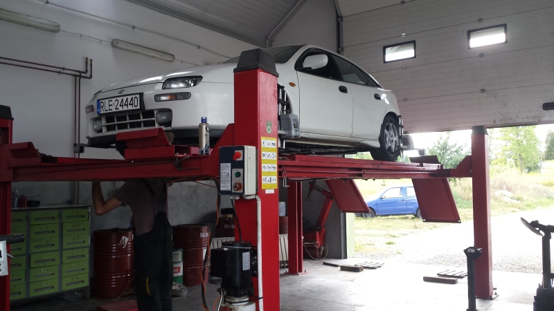

No i robimy dalszy przegląd na start przygotowanie do konserwacji. Od str kierowcy na podłodze stała woda, ponieważ przeciekała przednia szyba ;/

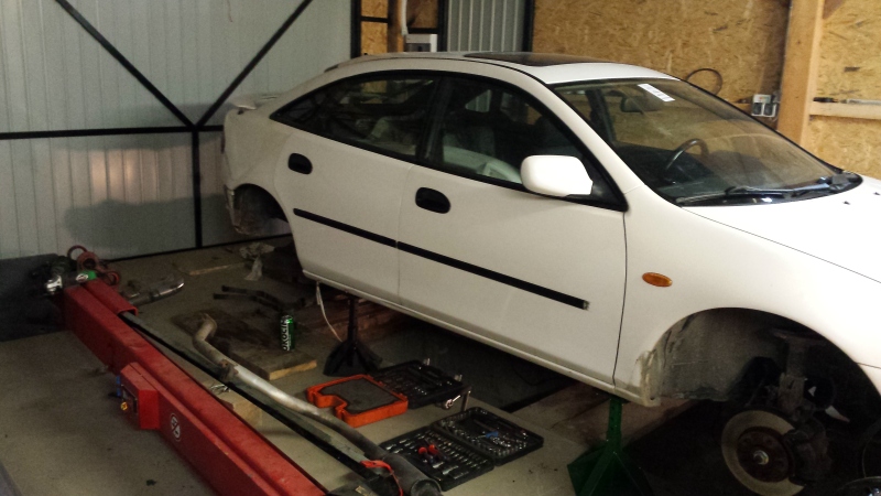

Pierwsze spawunki:
Wygłuszeenie podłogi. To tak w skrócie z konserwacji :)

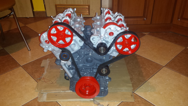

Silnik niestety brał olej, oczywiście wiedziałem to przy kupnie także trzeba było go prześwietlić :P
Zregenerowane głowice, pomalowane proszkowo pokrywy i miska.
Remont silnika zakończony powodzeniem, nie będę się rozpisywał, co zrobione, bo to długa lista.

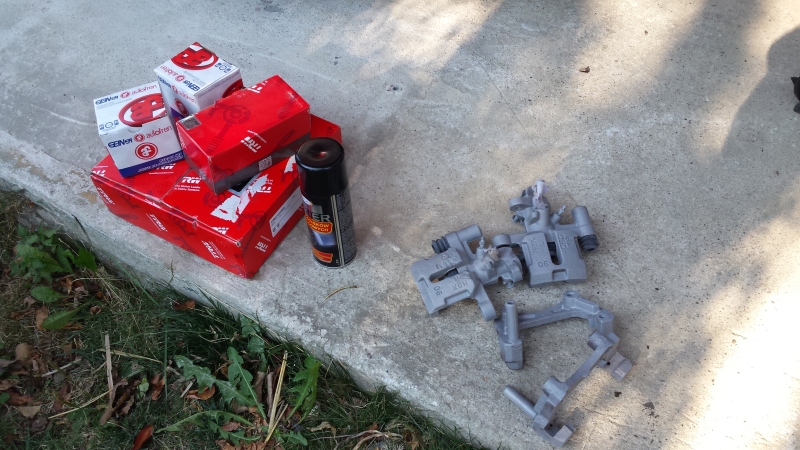

Madzia dostała również nowe tarcze i klocki tył TRW wraz z reperaturkami zacisków, które zostały wypiaskowane i pomalowane na czarno :)
