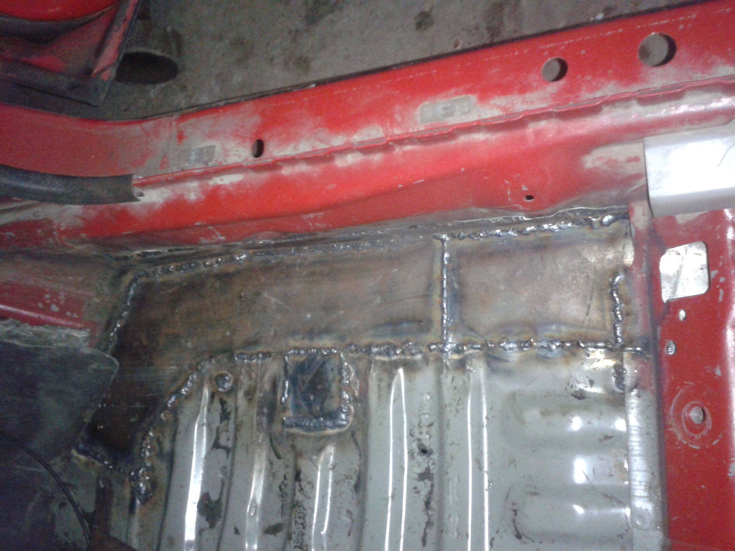

PostNapisane: 7 lut 2016, 13:00
przez Nejkomesh
Zaspawałem, gdyż nie widzę dla nich sensu. Miejsce to jest mniej wytrzymałe i gnije.
Obiecane zdjęcia. Można powiedzieć, że podłoga zrobiona.
