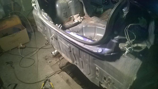

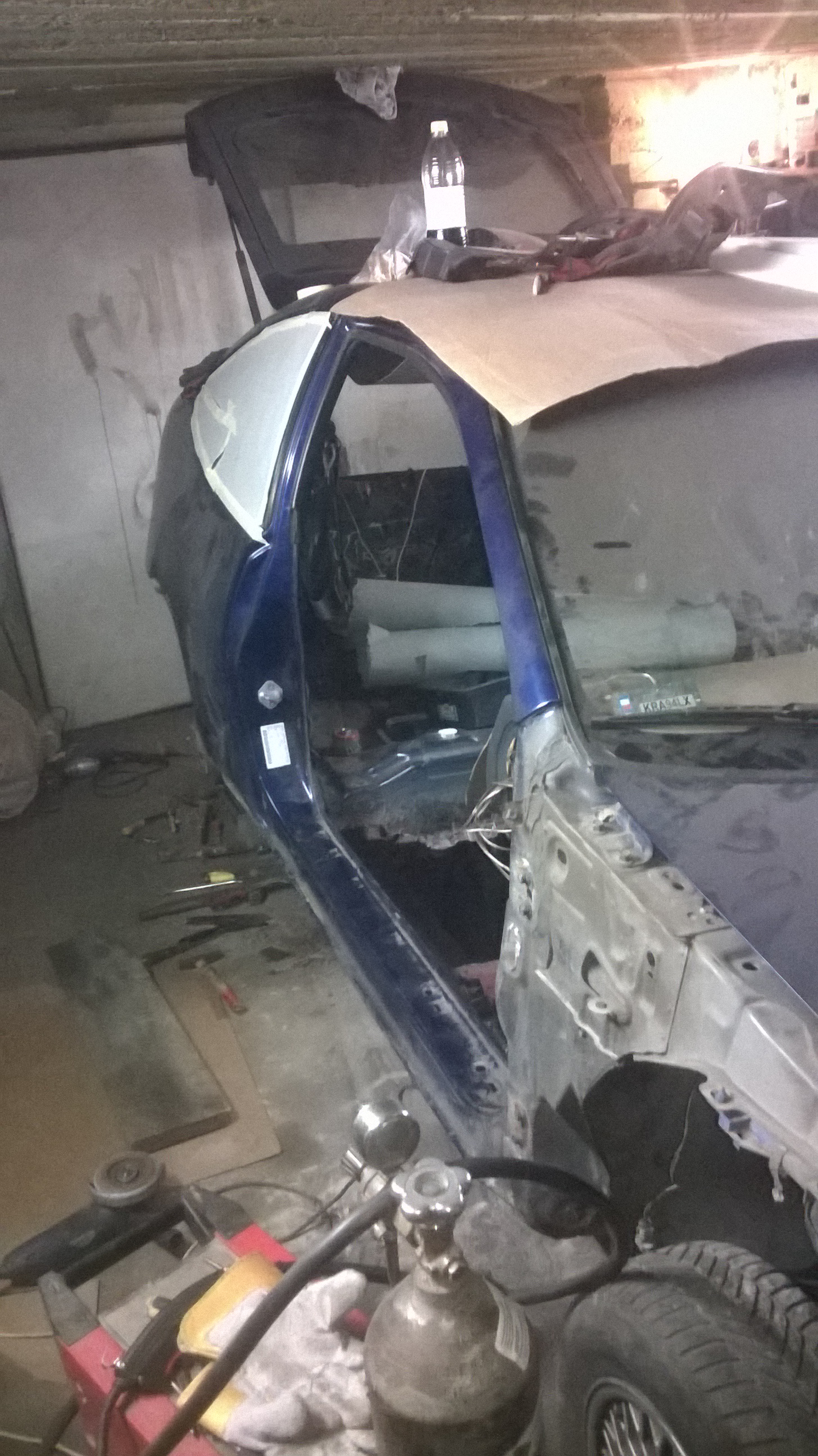

Zalogowałem się tutaj w celu dzielenia się informacjami jakie posiadam o mazdach. Zacznę od tego ,że jestem dumnym posiadaczem Cetki którą dostałem od brata, (zakupił 323F). Nie będę się oszukiwał co do stanu blacharki w tym samochodzie która jest tragiczna (wiedziałem co biorę i nie żałuję). teraz trochę ją opiszę:
rocznik-1995r.
przebieg-240000 km
skrzynia biegów-manualna
pojemność silnika-1 300 cm3
moc silnika-73KM
liczba drzwi-2/3
liczba miejsc-5
kolor-niebieski
PLANOWANE ZAKUPY/ZMIANY:
sportowe sprężyny
dwa łożyska tylne
hamulce tył
alufelgi (białe)
i dużo innych rzeczy...
Oczywiście to dopiero po zrobieniu blacharki i malowaniu. Dużo osób mówi mi ,że się nie opłaca ale nie rusza mnie to bo nie muszę płacić mechanikom ani blacharzom dlatego ,że sam jestem mechanikiem a w wolnych chwilach robiąc samochody znajomych nauczyłem się blacharki. :) A tu parę zdjęć jak to tymczasowo wygląda :D

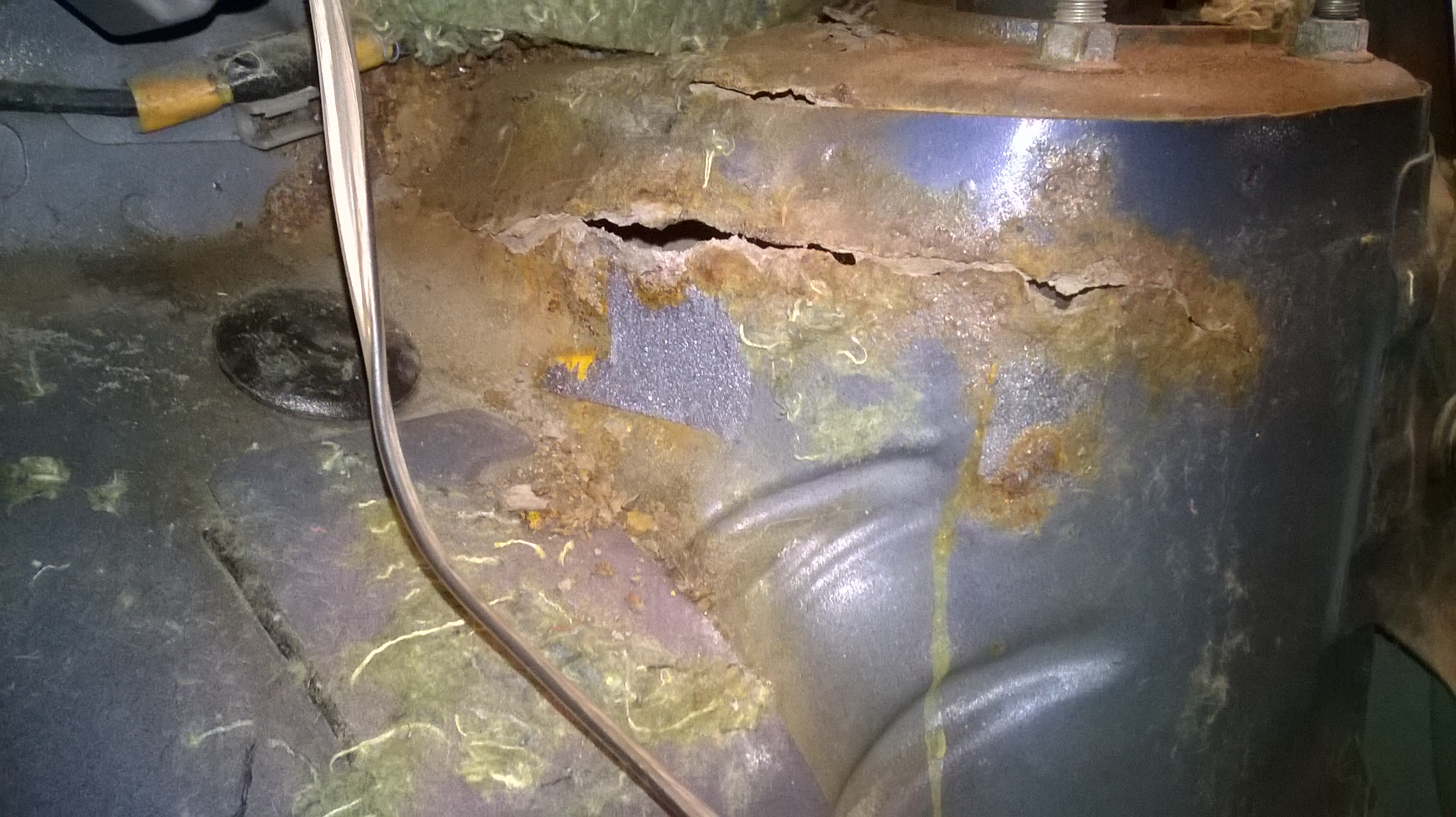

323C jest świetnym i wiernym kompanem, ale podwozie mocno gnije – u mnie jest podobnie.

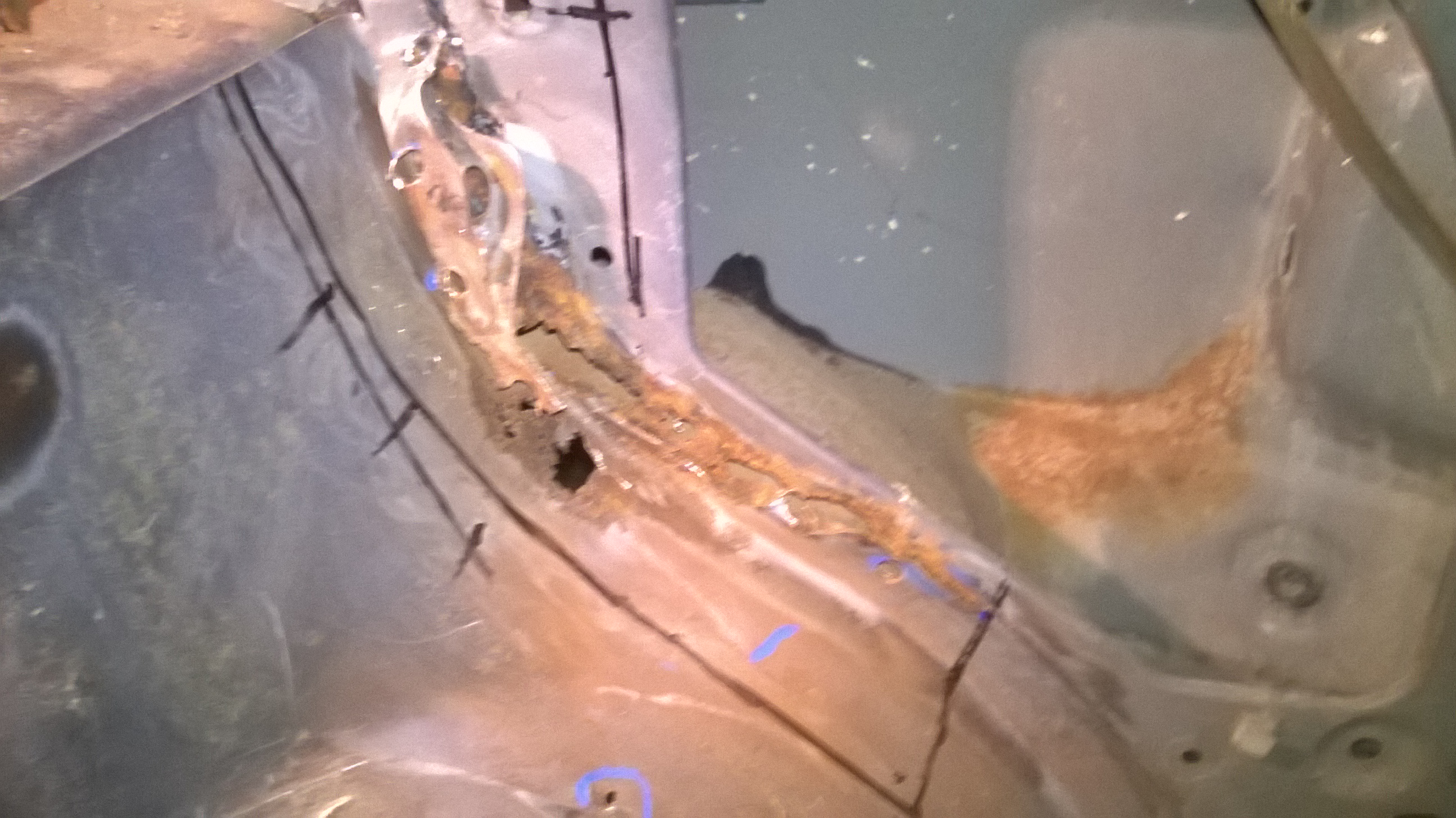

Postprzez Szczelbix » 2 gru 2015, 00:23

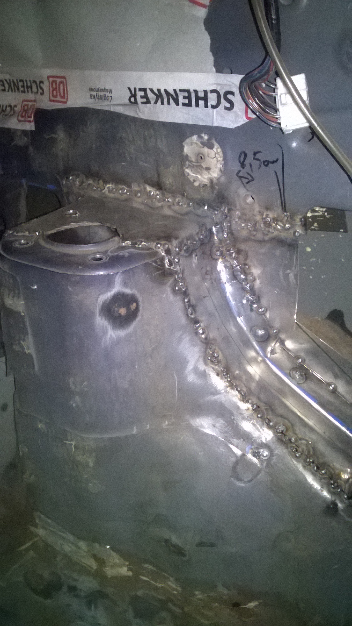

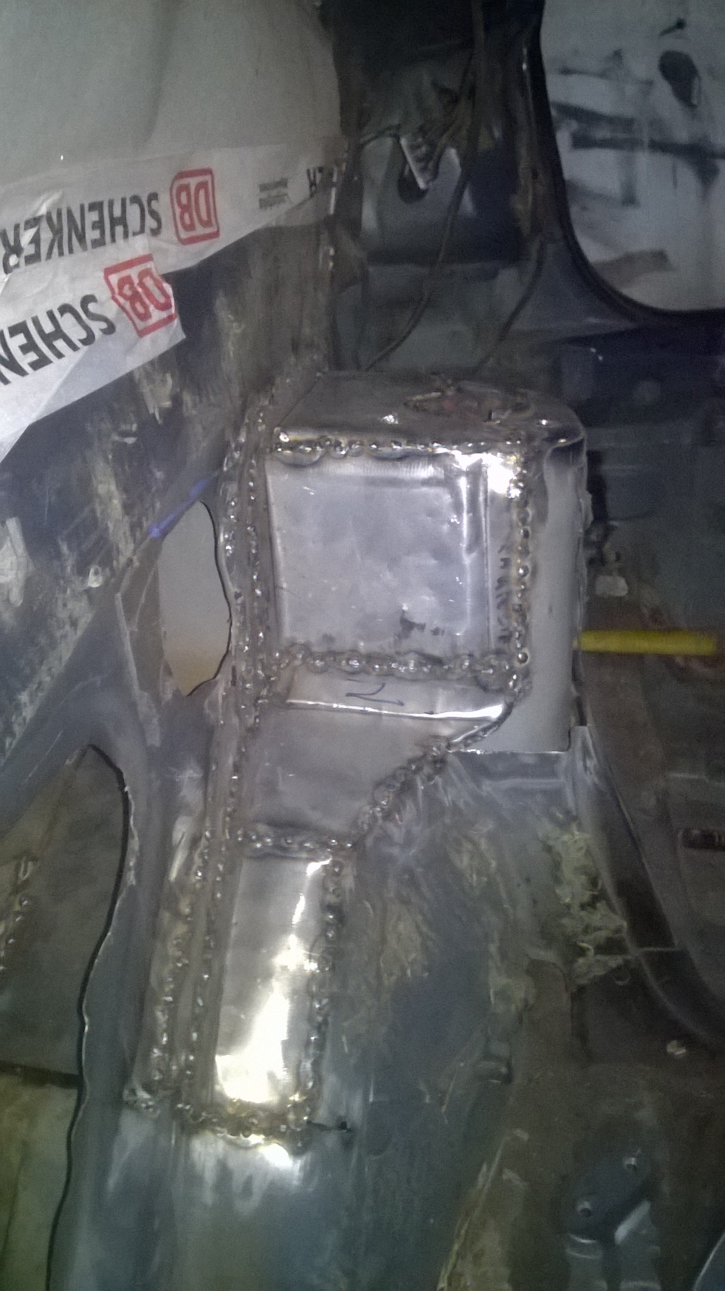

Co do gnicia to też czas i sól na drogach w zimie robi swoje. Co do kosztorysu to jak narazie to groszowe sprawy bo jedyne w co musiałem zainwestować to pare tarcz do cięcia, gaz do miga i w sumie tyle bo blachę załatwił mi za free ojciec dziewczyny. Wydatki zaczną się dopiero jak zacznę szpachlować :) a żeby uniknąć rdzawek w miejscach które już wyspawałem to pryskam podkładem epoksydowym i na spawy odrazu daje masę uszczelniającą na pędzel z BOLL.

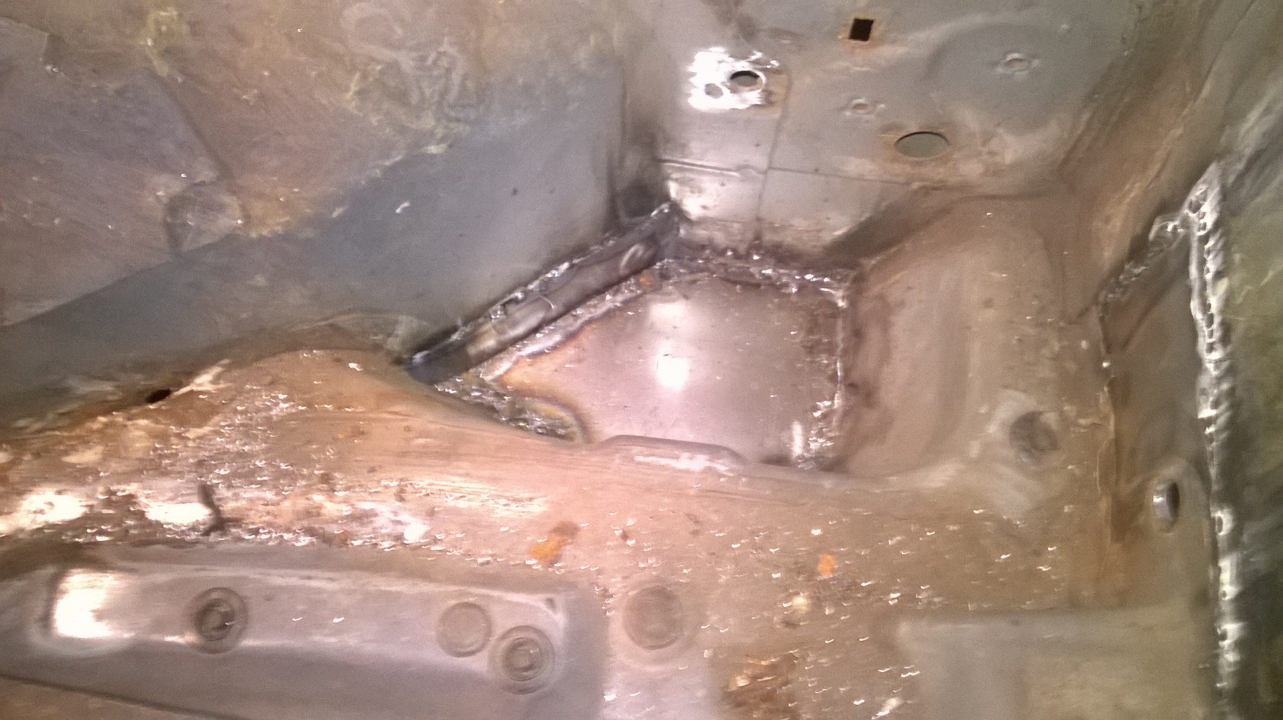

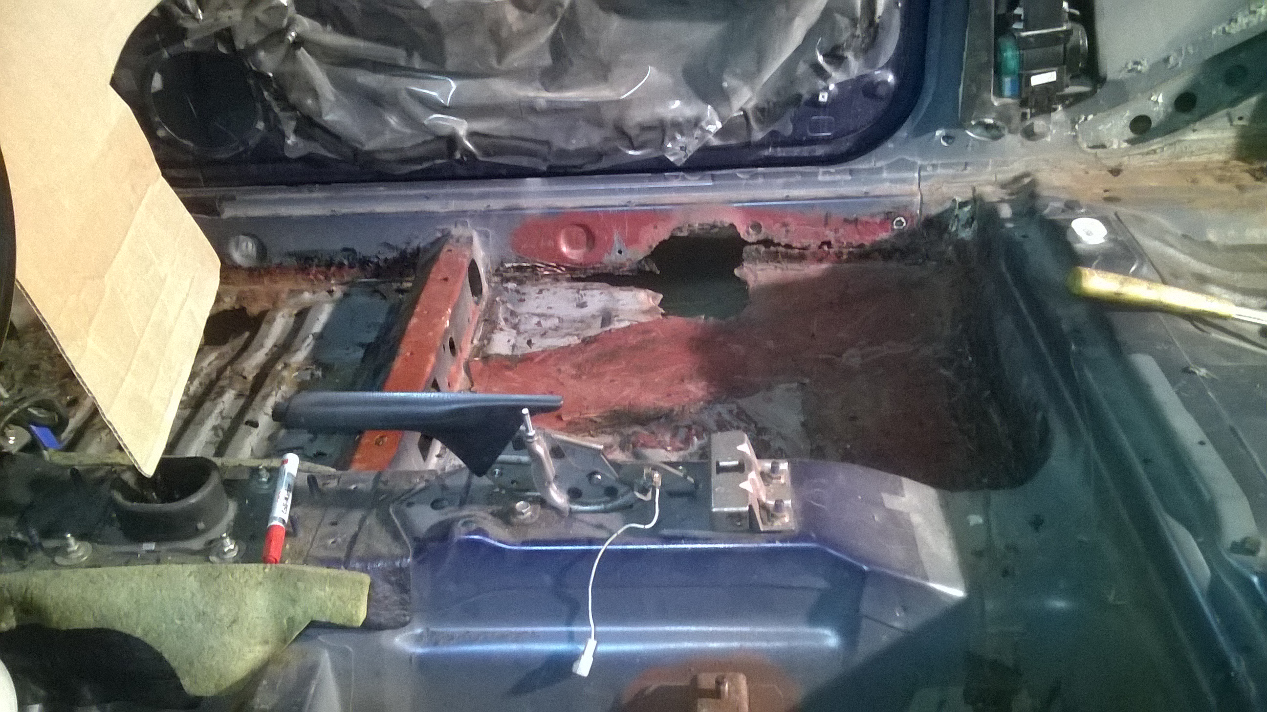

Postprzez Szczelbix » 15 gru 2015, 00:39

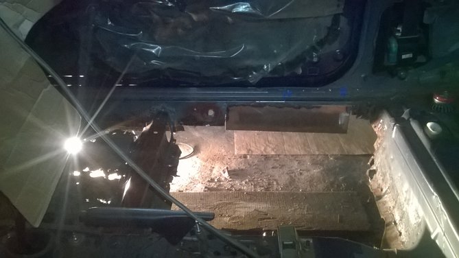

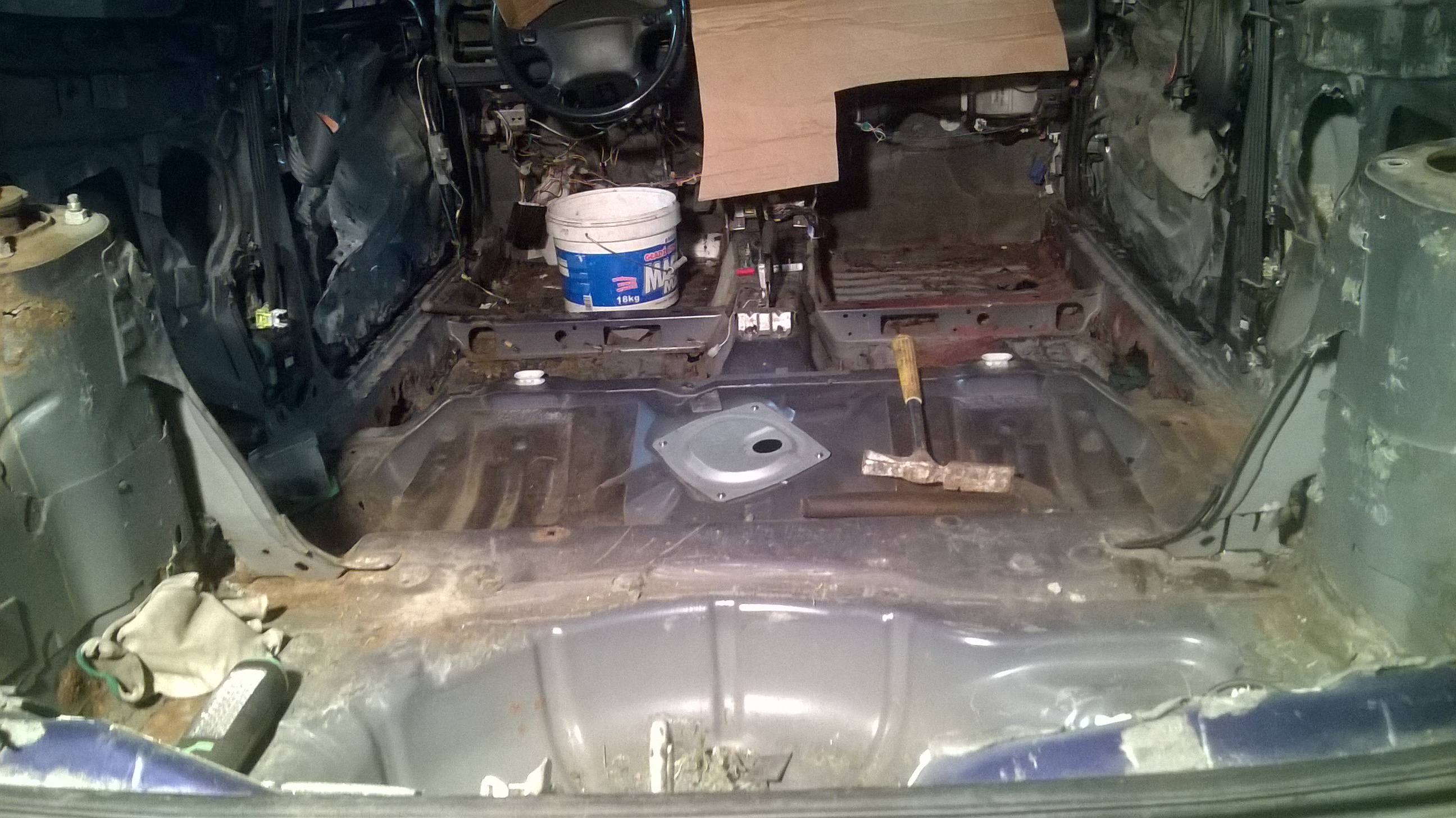

Trochę czasu zleciało ale niewielka część z tego co jeszcze mnie czeka. Przy kielichu jeszcze szlifnąć spawy uzupełnić i dospawać wzmocnienie, oprócz tego jeszcze zacząłem dłubać przy progu i zdążyłem wewnętrzny odbudować. Jutro mam dzień urlopu to cały dzień mogę dłubać przy Madzi, z samego rana po blachę na podłogę chwycić ja w paru miejscach , i podłużnice odtworzyć myślę ze taki plan zdążę zrealizować.
