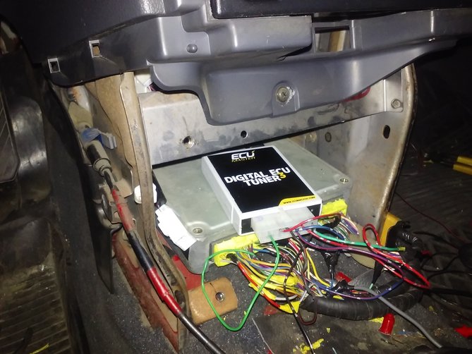

Postprzez Paszczi123 » 8 paź 2015, 23:08
Det3 można podłączyć w trybie świni, oszukuje to po prostu sygnały z czujników o dane wartości jakie wprowadzisz, czujniki->det->ECU. Można go też podłączyć w trybie fuel implant, to już jest bardziej skomplikowane i masz całkowitą władze nad wtryskami jak w EMU z tego co wiem
