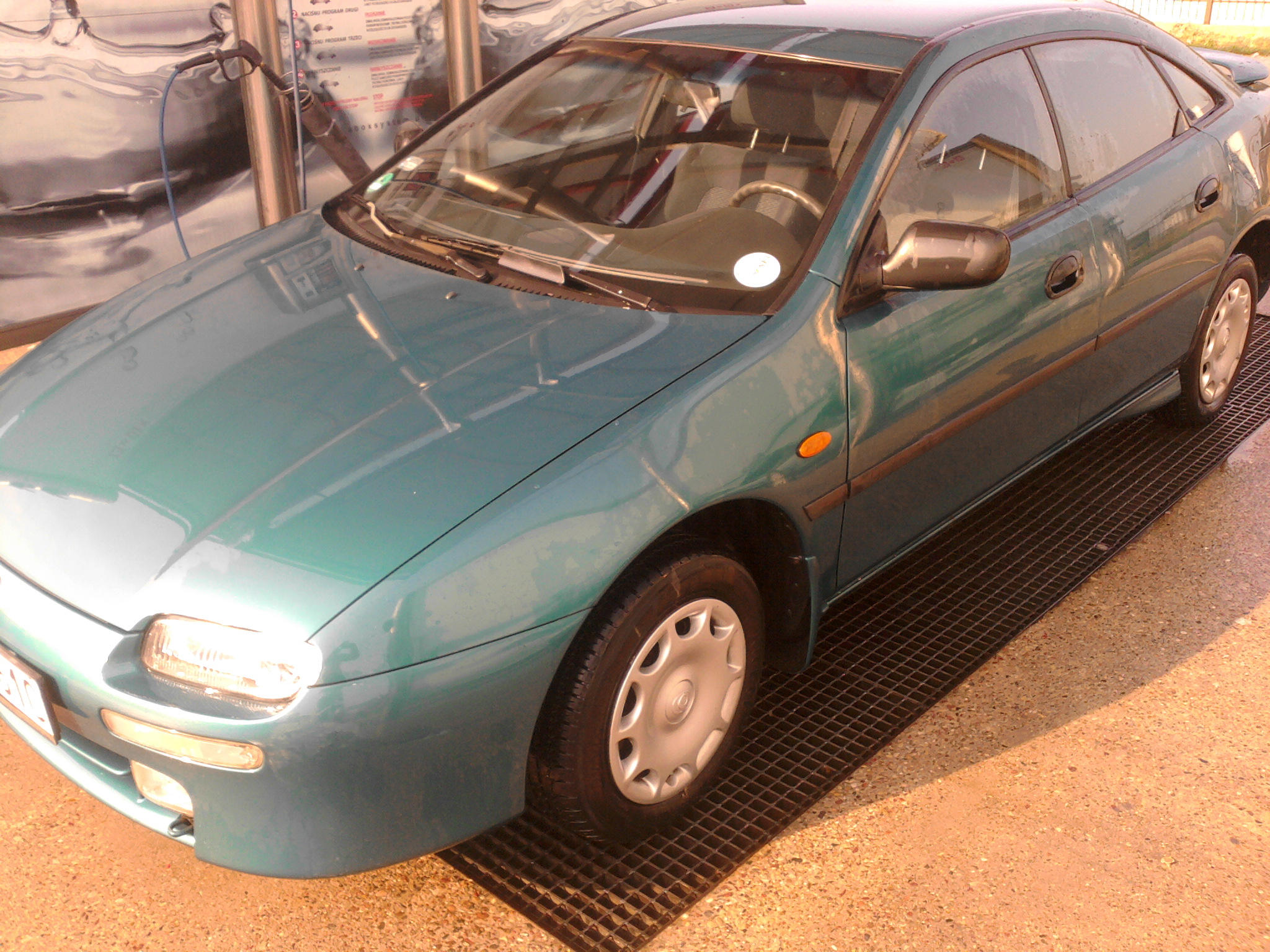

Krótko MAZDA 323 96 BA Z5 – SPARKLE GREEN 11R – 224kkm
Wyposażenie:
-Klimatyzacja manualna, 2 poduszki, wspomaganie, centralny, immobilizer
dopiero co wróciła od mechanika... hamulce przód komplet (tarcze klocki, zaciski), olej valvoline maxlife 10w40, filtry, osłona przegubu, przeczyszczenie linki od ręcznego, geometria... jest ok <spoko> można śmigać
Do wymiany za miesiąc – 2 szt amortyzatory kayaba bo jeden jest wylany

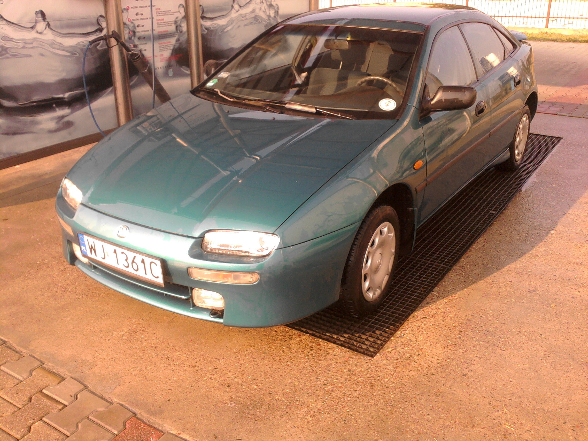

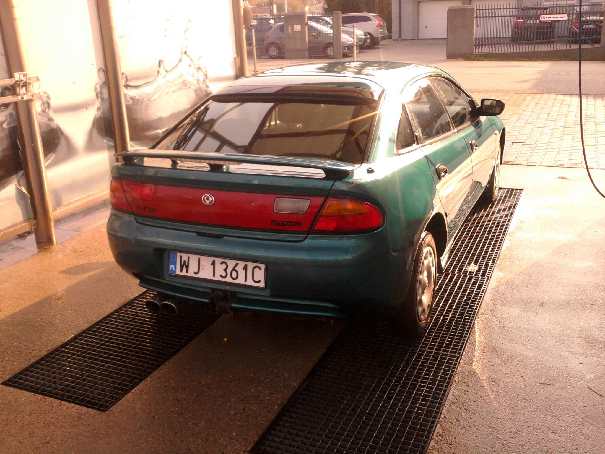

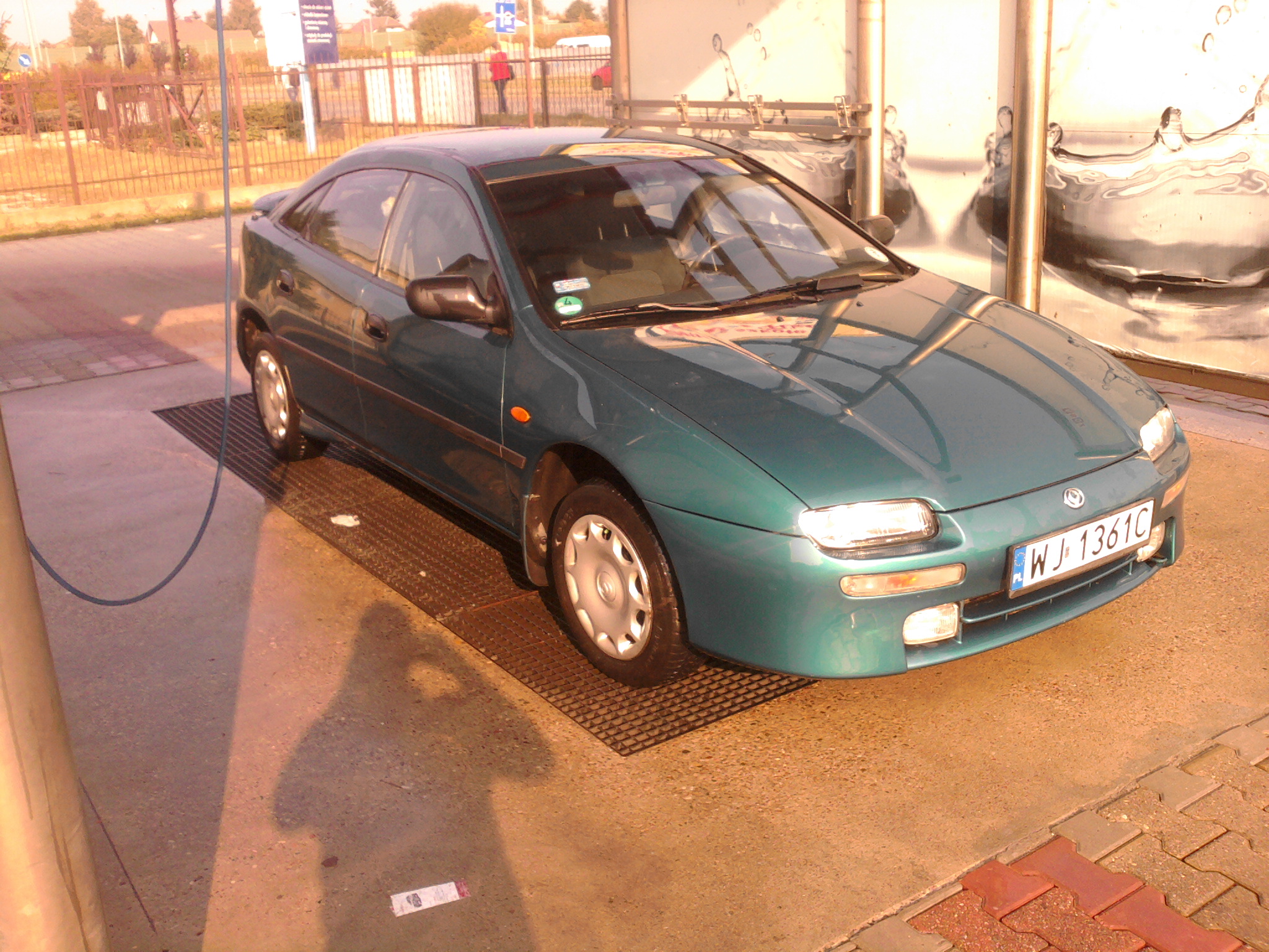

Postprzez AdamKara » 25 wrz 2015, 09:41
nowa porcja fotek... apropo za 3k ją kupiłem :) <serduszka>

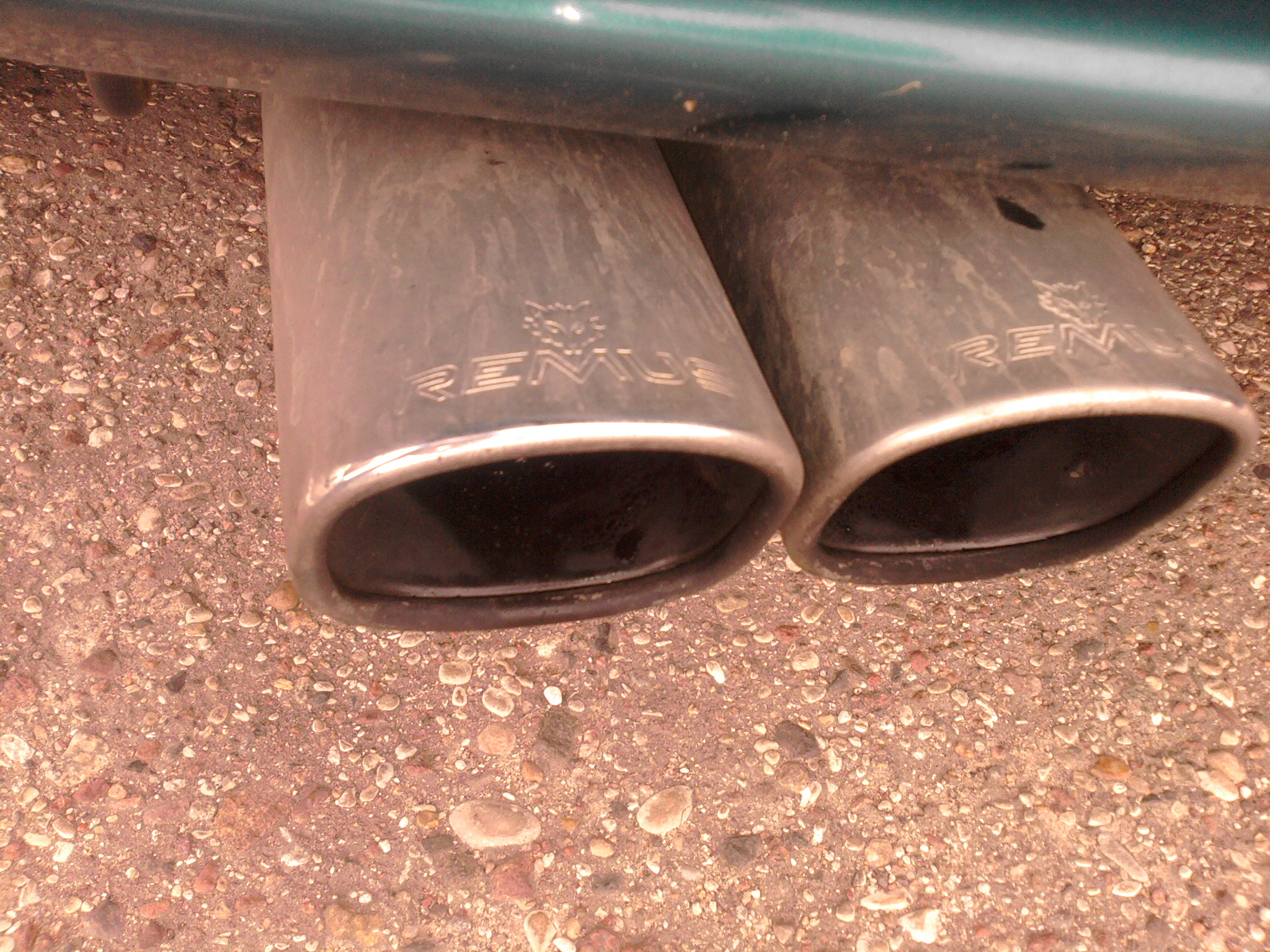

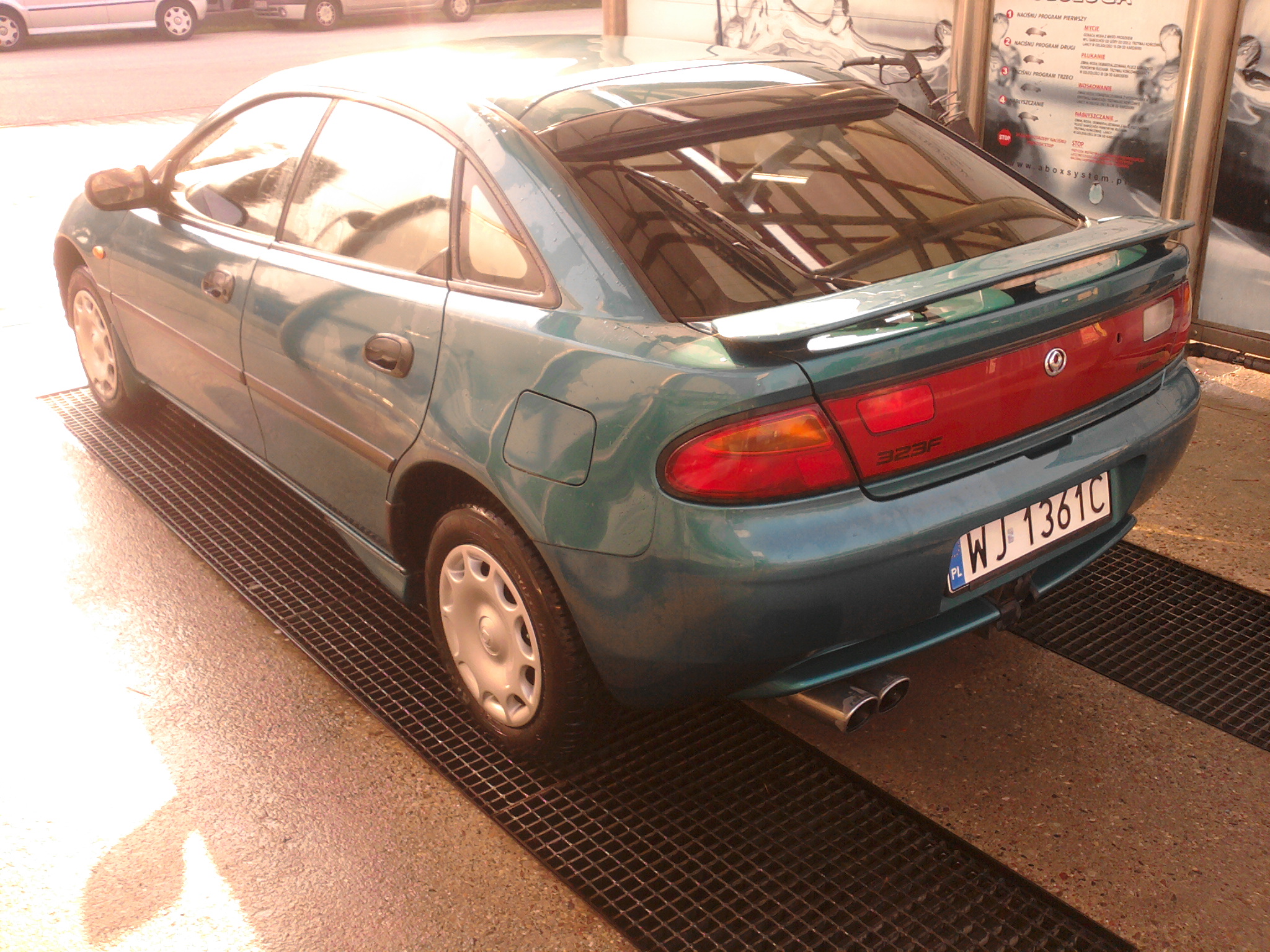

Postprzez avalar » 25 wrz 2015, 09:43
Bliźniacza :D Co to za wydech? :)
Od: 15 sty 2013, 20:50
Posty: 134
Auto: Fasolka 323F BA Z5 '94
Postprzez AdamKara » 25 wrz 2015, 09:48
taki jak tu napisali... <czarodziej>

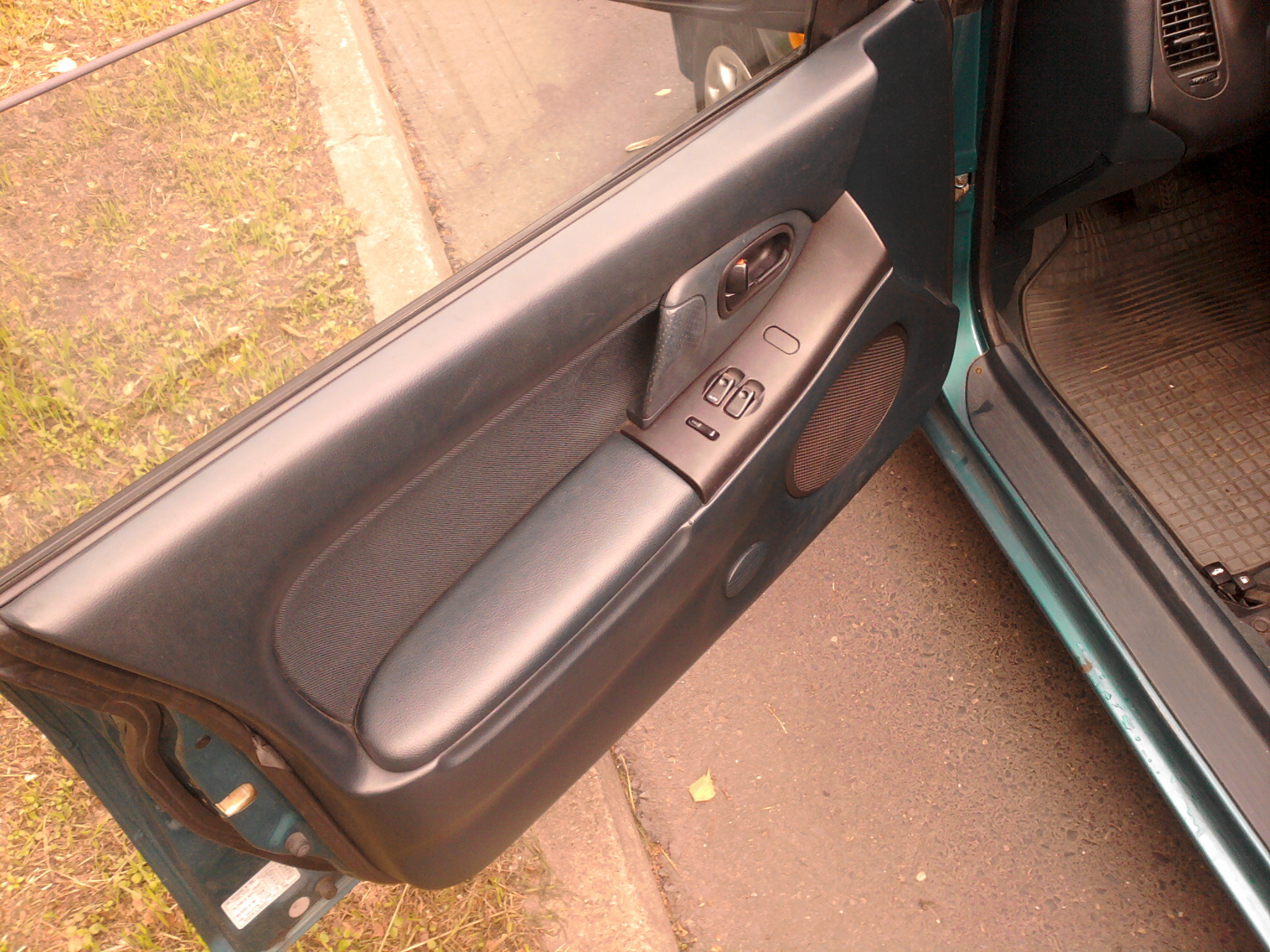

Postprzez avalar » 25 wrz 2015, 09:55
AdamKara piękna sprawa :)
Te listwy czarna na drzwiach to jest ori? Kiera widzę też inna niż u mnie :)
Jak tam zużycie oleju przez Z5?
Posty: 134
Postprzez AdamKara » 25 wrz 2015, 09:58
auto wyprodukowane w końcówce 96, zarejestrowane 30.01.97 więc nie wiem... (ja nic nie kombinowałem) zegary są przedliftowe i inne elementy też więc może to jedna z ostatnich sztuk z wersji przedliftowej, może jakiś dodatkowy tuning robili i dlatego takie listwy, nie wiem...

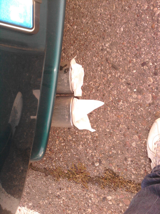

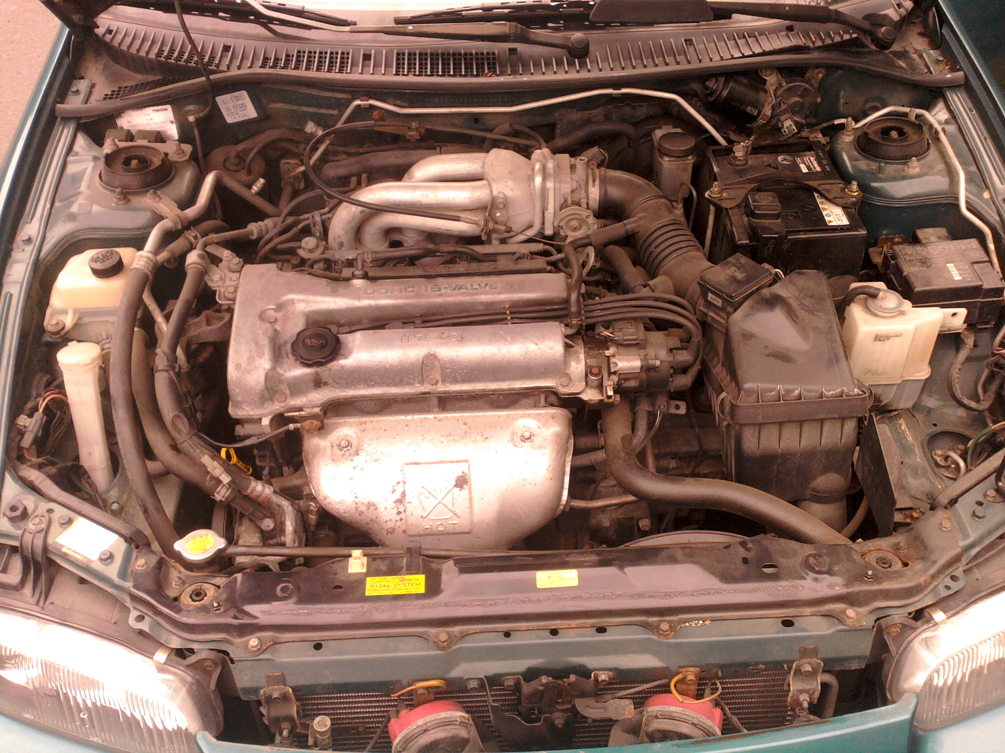

Postprzez rafał88 » 25 wrz 2015, 17:35
Silnik widac, ze dosc zdrowy po koncowkach wydechu. Jakby pila olej bylyby oblepione "smołą" :P

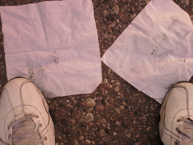

Postprzez AdamKara » 27 wrz 2015, 16:47
test białej chusteczki (obmacałem palcami po wewnętrznej stronie wydechu po włożeniu i efekt poniżej, oleju było full i jest full ale zrobiłem dopiero 350km

Postprzez avalar » 28 wrz 2015, 06:50
No i elegancko <spoko> Dbaj o takie Z5 :D

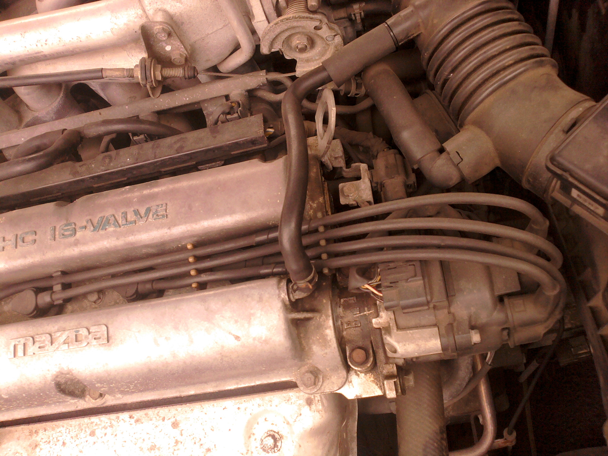

Postprzez AdamKara » 7 paź 2015, 19:14
no i jest pierwsza usterka, Mazda mi szarpie od 2750 – 3000 rpm i chodzi jakby na 3 garach przy ruszaniu jak traktor ale moc jest nadal... zaczęło się od tego że postanowiłem do pracy przejechać się przez miasto 11km zamiast trasą 17 km bo mniej samochodów jechało na jelonki i się skusiłem, korek w piiip ;P do pracy dojechałem normalnie ale później jak chciałem odjechać z pracy nie rozgrzałem dobrze auta, odpalone jakieś 3 min i jak wjeżdżałem na trasę to mi przy w.w obrotach raz mi jakby przerwał dostarczanie paliwa do silnika i przy w.w obrotach z 2 na 3 i 3 na 4 bo nie chciałem jeszcze katować zimnego silnika (wskazówka powyżej C ale nie dużo), przeczyściłem przewody wn dochodzące do kopułki papierem ściernym ale chyba mało pomogło bo dalej to samo
pewnie mnie czeka wymiana świeć na ngk bo te pamiętają fabrykę i kabli wn też na ngk :( już zapytałem w carspeed za ile taka przyjemność
dam rade sam sobie to wymienić?? <czarodziej> nie mam 2 lewych rąk papa

Postprzez rafał88 » 7 paź 2015, 19:27
Swiece kup sobie Denso k16tt ;) :P
Postprzez czarek1991 » 7 paź 2015, 20:29
Dokladnie, swiece denso k16tt i dasz rade sam, tylko kolejnosci przewodow nie pomyl przy wymianie i podlaczaniu :D Potrzebujesz tylko klucza do swiec, takiego dluzszego nasadowego :P

Postprzez AdamKara » 8 paź 2015, 10:33
mam przyczynę niedziałania jednej świecy, jechałem ulicą... przejechałem przez coś podłużnego, jakaś listwa wysokości 3cm której nie było widać i przejechałem ją dość szybko i auto tak jakby mini podskoczyło a potem otwierając maskę nacisnąłem na fajki od świec i druga od lewej kliknęła jakbym wcisnął przycisk i teraz mam tak jak opisałem w postach wyżej, to możliwe że przez wyskoczenie tej fajki od kabli wn mi się mogła zalać świeca czy coś w tym rodzaju i teraz się osmoliła i nie przewodzi prądu?? :)
Od: 11 wrz 2015, 21:45
Posty: 93
Auto: MAZDA 323F BA 97 Z5
Postprzez czarek1991 » 8 paź 2015, 11:14
Mogles nawet aparat uszkodzic jesli impuls nie mial ujscia na bloku silnika ani na swiecy, bo wtedy iskra skakała po uzwojeniu aparatu. Wymien swiece jednak na początek i jak nie bedzie poprawy to stawiam na uszkodzony aparat zaplonowy.
