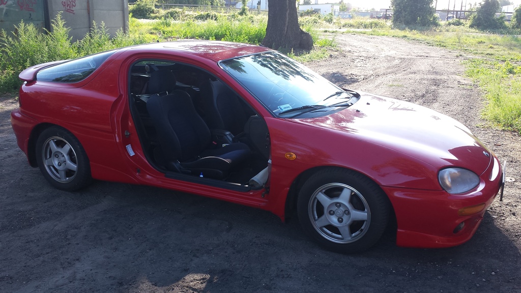

Witam. Chyba przyszła pora pochwalić się nabytkiem.
O zakupie MX-3 marzyłem już dawno, jeszcze zanim miałem prawko :P No ale niestety, nie dane mi było jej nabyć przez kilka lat. Aż w końcu nadeszła ta pora i po półrocznych poszukiwaniach nabyłem TO. Moją czerwoną Magdalenke :D Mazda znana z forum (ciekawe kto zgadnie czyja to). W moich rękach już ponad miesiąc. Stan katastrofalny (nie wiem jak można tak zaniedbać auto), ale dla mnie nie ma rzeczy której nie da się naprawić. W sumie to kupiłem tylko dlatego że polift których już praktycznie nie ma, czerwony, z szyberdachem i dobra podłogą <rotfl> A no i lpg co jest dla mnie dużym plusem. To tyle z zalet. O wadach może lepiej nie będę się rozpisywał.
Trochę danych:
Silnik 1.8 V6 K8 (nieaktualne :D )
Rocznik 1996
2x Airbag
El. szyby, szyberdach, lusterka
ABS
Centralny zamek z alarmem
Podświetlane zamki i stacyjka
Ori alu 15" poliftowe
I standard z V6 czyli dokładki, rozpórka itp.
Napęd:
– 1.8 V6 K8 129KM
– 2.5 V6 KL-DE z Probe (przebieg w chwili zakupu podobno 165tys km.)

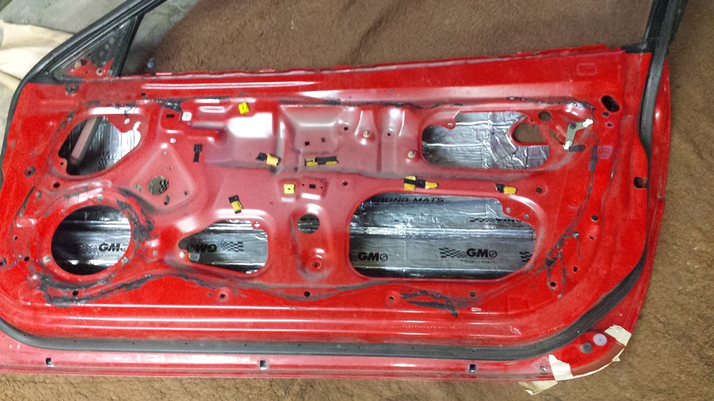

Trzeba odświeżyć trochę temat. Ostatnio Madzia straszyła takim widokiem:
Ale tutaj mamy nowe drzwi już od jednej strony ładnie wyłożone matą:
Drzwi już siedzą w aucie, czekają na oklejenie z drugiej strony :D

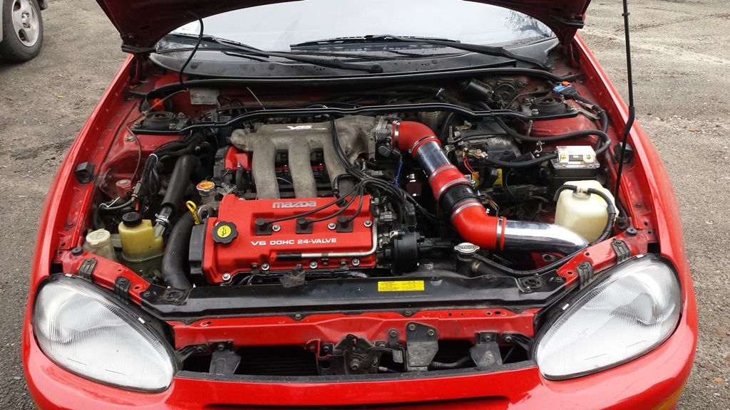

Pod koniec października Mazda przeszła mała korektę lakieru. Meguiar's UC na czerwonym lakierze robi mega robotę <serduszka> . Korekta tylko ręcznie i do idealnego stanu jej daleko, ale i tak byłem mega zadowolony. Zdjęć niestety nie posiadam bo kolejnego dnia Mazda mi się odwdzięczyła za moje wysiłki wielkim fochem. Jeden gar wysiadł kompletnie. Na 90% UPG sądząc po wcześniejszych objawach. Dokładnie nawet nie sprawdzałem, bo dalsza droga była jedyna słuszna :D
Oto aktualny widok pod maską:
Nawet długo się nie zastanawiałem, tym bardziej że od jakiegoś już czasu poszukiwałem KLa. Serducho pochodzi z Probe 94r. Nie jest idealne ale nic sensownego się nie pojawiało w ostatnim czasie. Ciężko było to upchnąć pod maską i było trochę problemów po drodze.
Aktualnie silnik leży na aucie jak widać, ogarniam ten burdel pod maską i walczę z problemami których nie jest mało. Może ktoś podrzuci jakiś pomysł bo mi się powoli kończą.
Największy problem to taki że silnik na wolnych obrotach pracuje jakby mu wypadał zapłon na którymś cylindrze. Prycha z wydechu i strasznie go trzęsie. Wystarczy trochę dodać gazu i chodzi ładnie. Świece, kable, aparat odpadają. Zapłonu nie ustawiałem i narazie jest to nie możliwe o czym za chwilę, ale przecież powinien sobie sam korygować na podstawie czujnika położenia wału.
Drugi problem to obroty. Mocno falują jak się nagrzeje i nie da się ich ustawić. To samo miałem wcześniej w K8, przeczyściłem przepustnice i krokowy, wtedy podziało teraz niestety nic. Mam malutką nieszczelność miedzy przepustnicą a przepływką ale nie sądze żeby to aż tak wpływało na te obroty. Mimo wszystko niedługo będzie to poprawione. Dopóki nie ogarnę obrotów to nawet nie będę mógł sprawdzić ustawienia zapłonu :|
No i pozostaje jeszcze kwestia głośnej pracy zaworów. Ale tylko tych w głowicy od strony grodzi. Pracują zdecydowanie głośniej niz w poprzednim silniku. Już pomijam stukot przez pierwsze sekundy w obecnych temperaturach bo w obu silnikach przez 2 sekundy po odpaleniu terkotały mocno. Ale tutaj cały czas są słyszalne co mi się nie podoba.
Z błędów mam tylko 16 czyli EGR. To kwestia nie pasującej wtyczki. Wyjąłem z K8 tą plastikową cześć EGRu co się wpina w nią kabel, ale to nic nie dało błąd jest nadal. EGR i tak mam zaślepiony, ale i tak bym wolał pozbyć się błędu.
PostNapisane: 11 gru 2015, 07:19
przez krzysek71
Może właśnie przez te zawory Ci kuleje miałeś na wierzchu trzeba było sprawdzić popychacze jest jeszcze jedna możliwość może nie trzymać zaworek przy pompie oleju
PostNapisane: 11 gru 2015, 14:10
przez jedrzej07
Jak masz nieszczelność to od tego zacznij. W X9 nieszczelność powoduje falowanie właśnie
Re: Mazda MX-3 EC K8 '96 by tomeczek333
PostNapisane: 11 gru 2015, 14:57
przez tomeczek333
krzysek71 napisał(a):Może właśnie przez te zawory Ci kuleje miałeś na wierzchu trzeba było sprawdzić popychacze jest jeszcze jedna możliwość może nie trzymać zaworek przy pompie oleju
Silnika jeszcze nawet nie "otwierałem". Wiem że lepiej było to zrobić wcześniej, ale wolałem najpierw go uruchomić i sprawdzić czy to nie trup zanim zacznę ładować grube pieniądze. Nie mniej na pewno będzie zrzucany kolektor ssący i oba dekle zaworowe to się wtedy przyjrze popychaczom, tylko najpierw muszę się jeszcze doszkolić bo mechanikiem to ja nie jestem :P
A ten zawór to chodzi Ci o przelewowy? Czytałem o nim i mam w planach go wymienić. Dużo roboty z tym?
jedrzej07 napisał(a):Jak masz nieszczelność to od tego zacznij. W X9 nieszczelność powoduje falowanie właśnie
No nieszczelność na pewno będzie usunięta, tylko najpierw muszę kupić nową rurę bo ta jest pęknięta i to w takim miejscu że nie da rady tego zakleić. Tyle co szło to zakleiłem ale jeszcze delikatnie zaciąga.
Albo od razu będę rzeźbił CAI bo razi mnie stożek w tym miejscu.
PostNapisane: 11 gru 2015, 16:12
przez krzysek71
Z zaworem nie ma dużo roboty trzeba ściągnąć mise olejową i zobaczysz śrubę na imbus wykręcasz i masz zaworek w rękach odrazu byś wyczyścił smok i misę składasz na silikon wysokotemperaturowy i po zabiegu a co do falowania obrotów to możesz krokowy przełożyć z KF skoro był dobry i kupić złonczki silikonowe kawałek aluminjowej rury i masz szczelny dolot popatrz w mój profil
PostNapisane: 11 gru 2015, 19:21
przez witek
Jeszcze musisz wydech rozmontować, bo inaczej misy nie zrzucisz ;) Który rok silnika? W nowszych nie było problemów z tymi zaworkami. Z reguły jak nie chce Ci się babrać z tym wszystkim to najpierw zajedź do jakiegoś warsztatu niech zmierzą ciśnienie oleju. A może się okaże że nie potrzebnie wydana kasa na zaworek ze sprężynką i parę godzin roboty w plecy :P
Co do hydro, można rzec że ten typ tak ma i zazwyczaj są problemy. Warto zrobić płukankę i zalać dobry później dobry olej, trochę syfu zbierze z silnika. A jak dalej klepią to wymienić je i powinno być z głowy :)
PostNapisane: 11 gru 2015, 20:03
przez tomeczek333
krzysek71 napisał(a):Z zaworem nie ma dużo roboty trzeba ściągnąć mise olejową i zobaczysz śrubę na imbus wykręcasz i masz zaworek w rękach odrazu byś wyczyścił smok i misę składasz na silikon wysokotemperaturowy i po zabiegu a co do falowania obrotów to możesz krokowy przełożyć z KF skoro był dobry i kupić złonczki silikonowe kawałek aluminjowej rury i masz szczelny dolot popatrz w mój profil
Ok dzięki wydaje się proste.
Ja nie miałem KF tylko K8 i krokowy niestety jest inny. Z CAI dam sobie radę, kwestia tylko kiedy bo tanio to nie wyjdzie a teraz święta idą.
witek napisał(a):Jeszcze musisz wydech rozmontować, bo inaczej misy nie zrzucisz ;) Który rok silnika? W nowszych nie było problemów z tymi zaworkami. Z reguły jak nie chce Ci się babrać z tym wszystkim to najpierw zajedź do jakiegoś warsztatu niech zmierzą ciśnienie oleju. A może się okaże że nie potrzebnie wydana kasa na zaworek ze sprężynką i parę godzin roboty w plecy :P
Silnik z 94r. Nie wiem czy uda mi się zmierzyć ciśnienie bo mechaników to ja omijam szerokim łukiem chyba że znajde wkońcu kogoś ogarniętego :P
Płukanka była oczywiście robiona i aktualnie jest zalany dość dobry 5W40.
Te popychacze da radę wymienić bez zdejmowania głowicy i większego cudowania?
PostNapisane: 11 gru 2015, 20:12
przez witek
Wymieniasz je bez zdejmowania głowicy :) baa nawet po ich wyjęciu możesz ocenić czy jest na wywalenie ;) ten co klepie będzie miękki :) Musisz sciągnąć pokrywę zaworów, zdjąć wałki i wszystkie szklanki wyciągasz z głowicy.
Ciśnienie oleju mierzy się dość prosto, wykręcasz czujnik ciśnienia oleju, wkręcasz manometr i odpalasz silnik. W manualu są podane wartości minimalne które muszą być na wolnych obrotach i jakie mają być na wyższych obrotach :) Gdy ciśnienie będzie za niskie wtedy można się zainteresować tym zaworkiem w pompie oleju.
