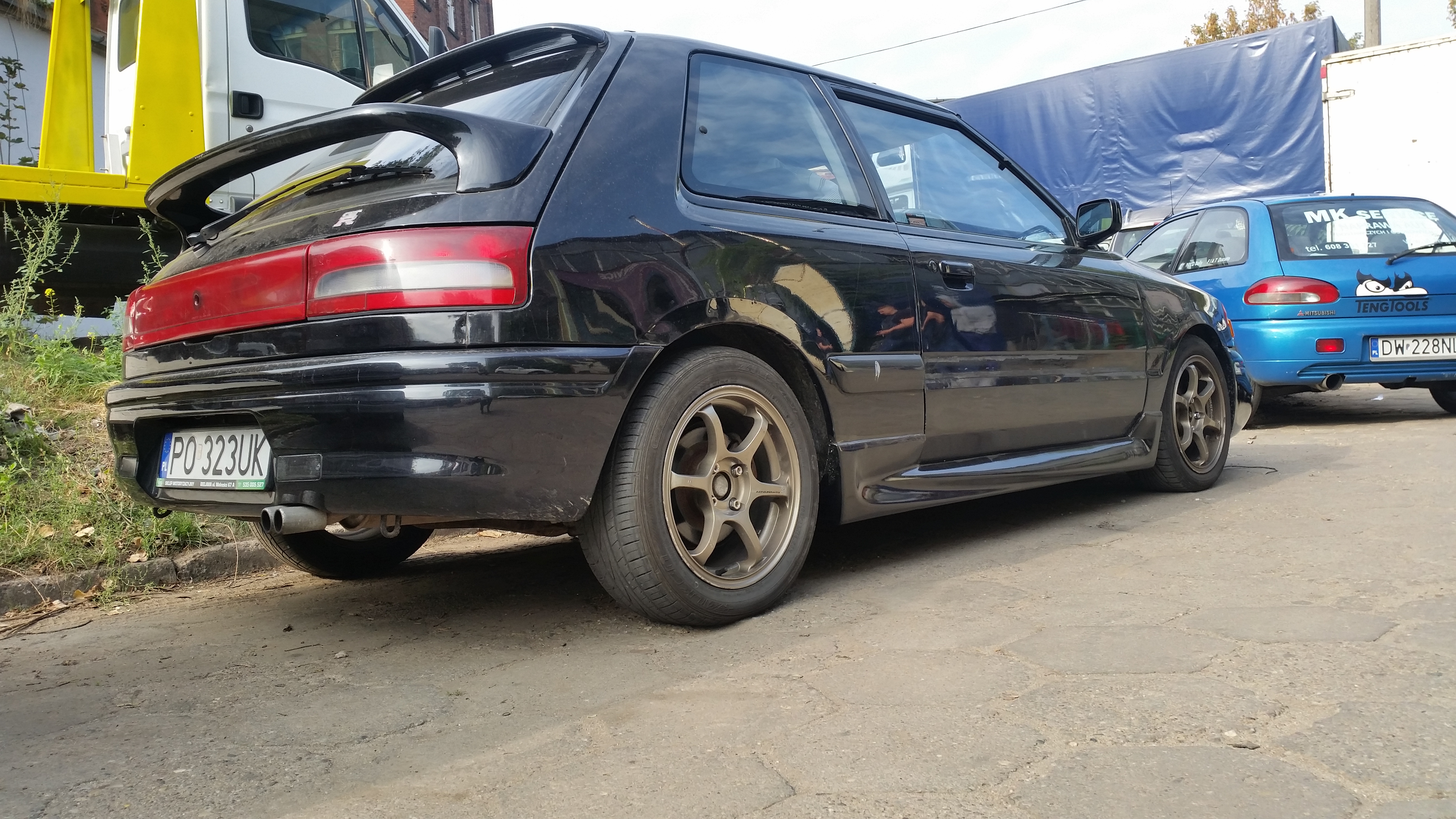

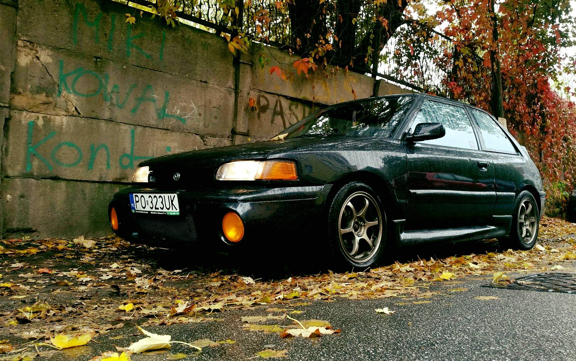

Mazda 323 BG GT '91 + BPT TURBO OŚKA z pakietem GTR
Postprzez DARO MAZDA 323 » 26 lip 2015, 17:41

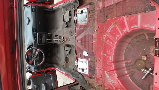

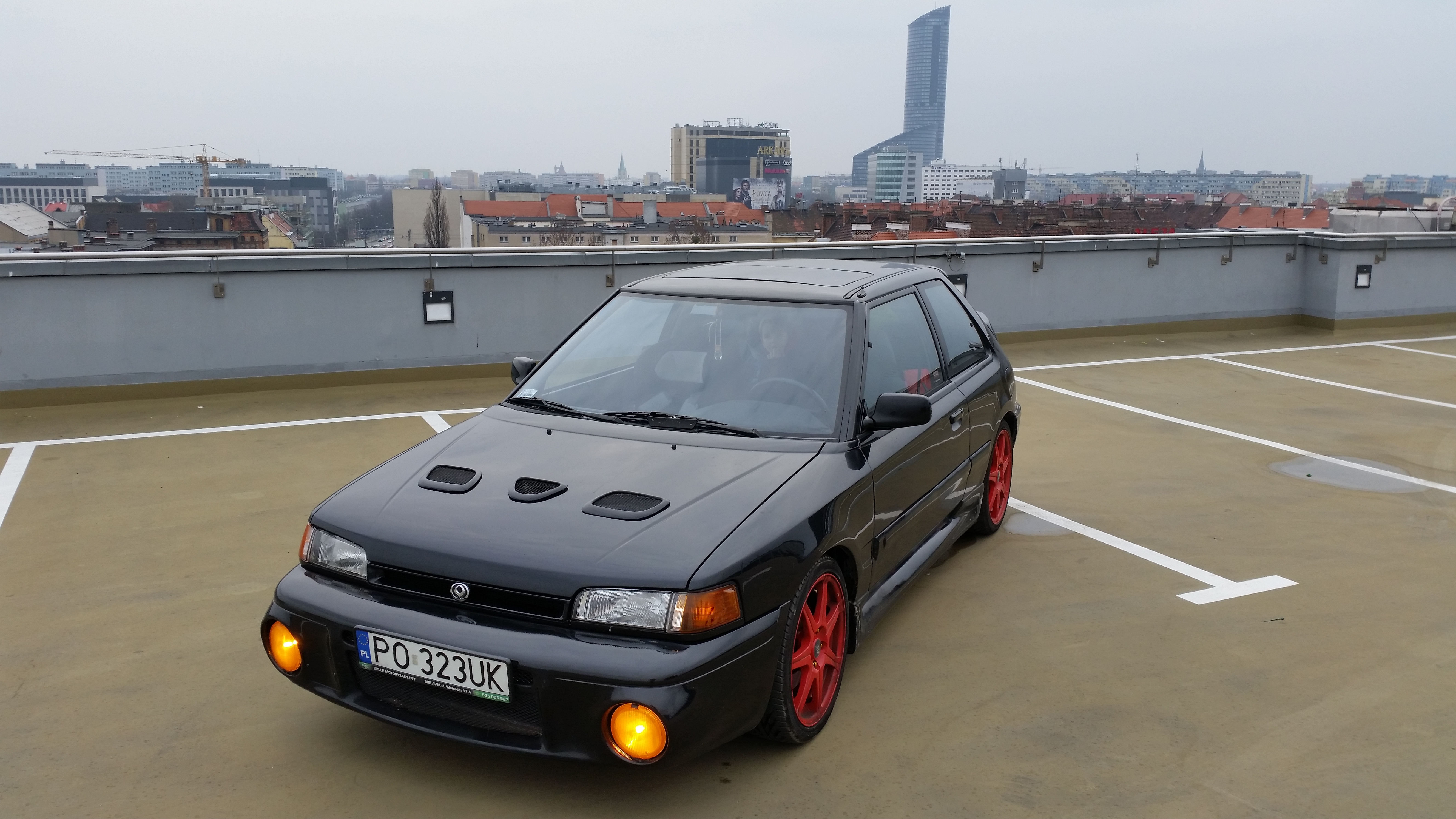

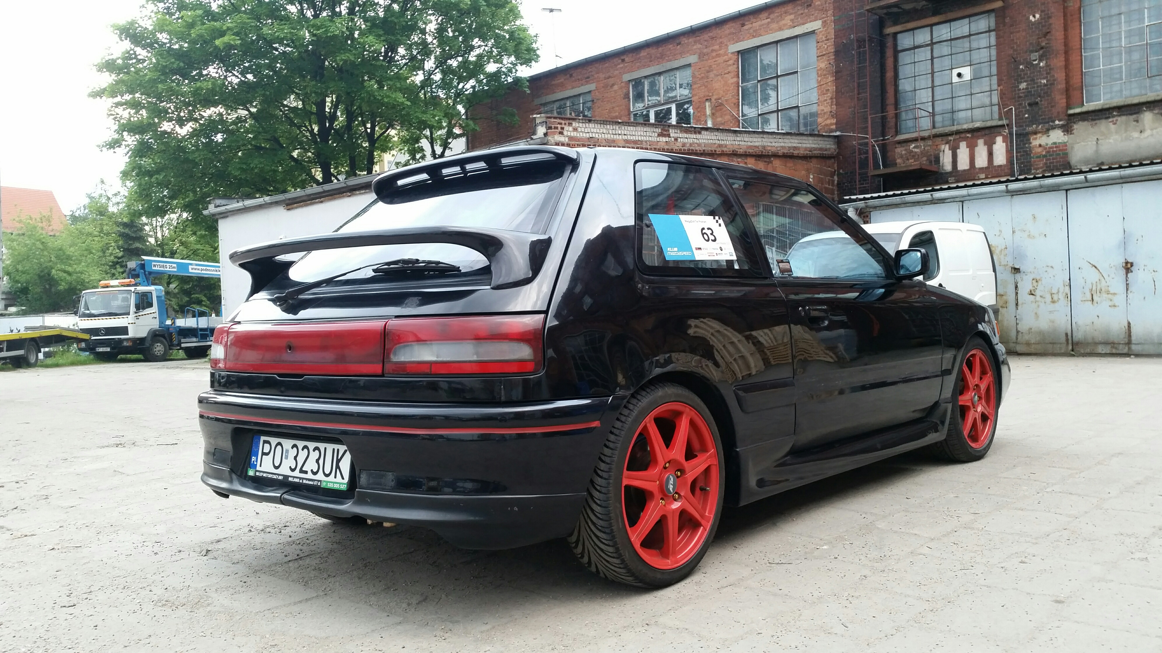

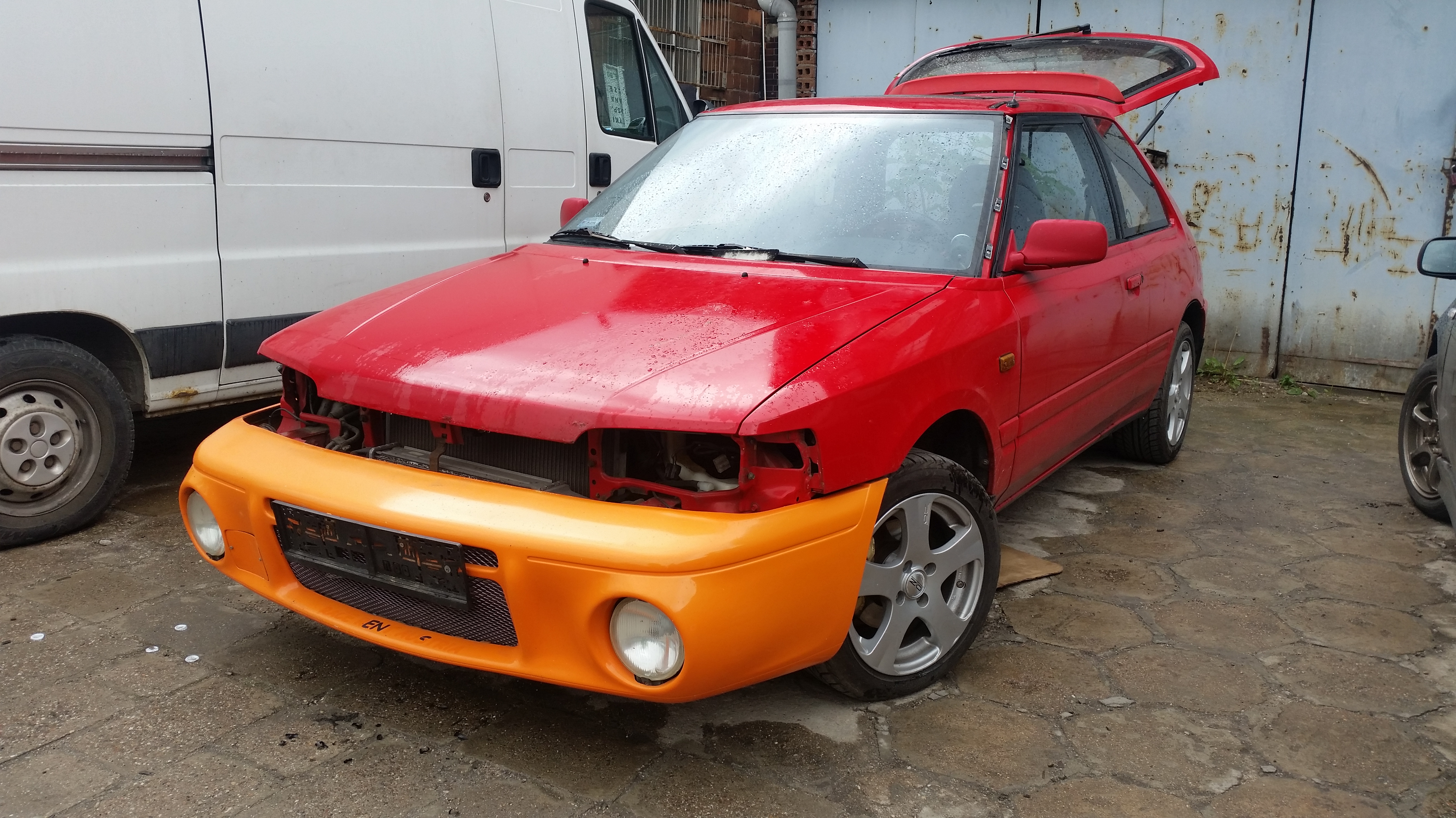

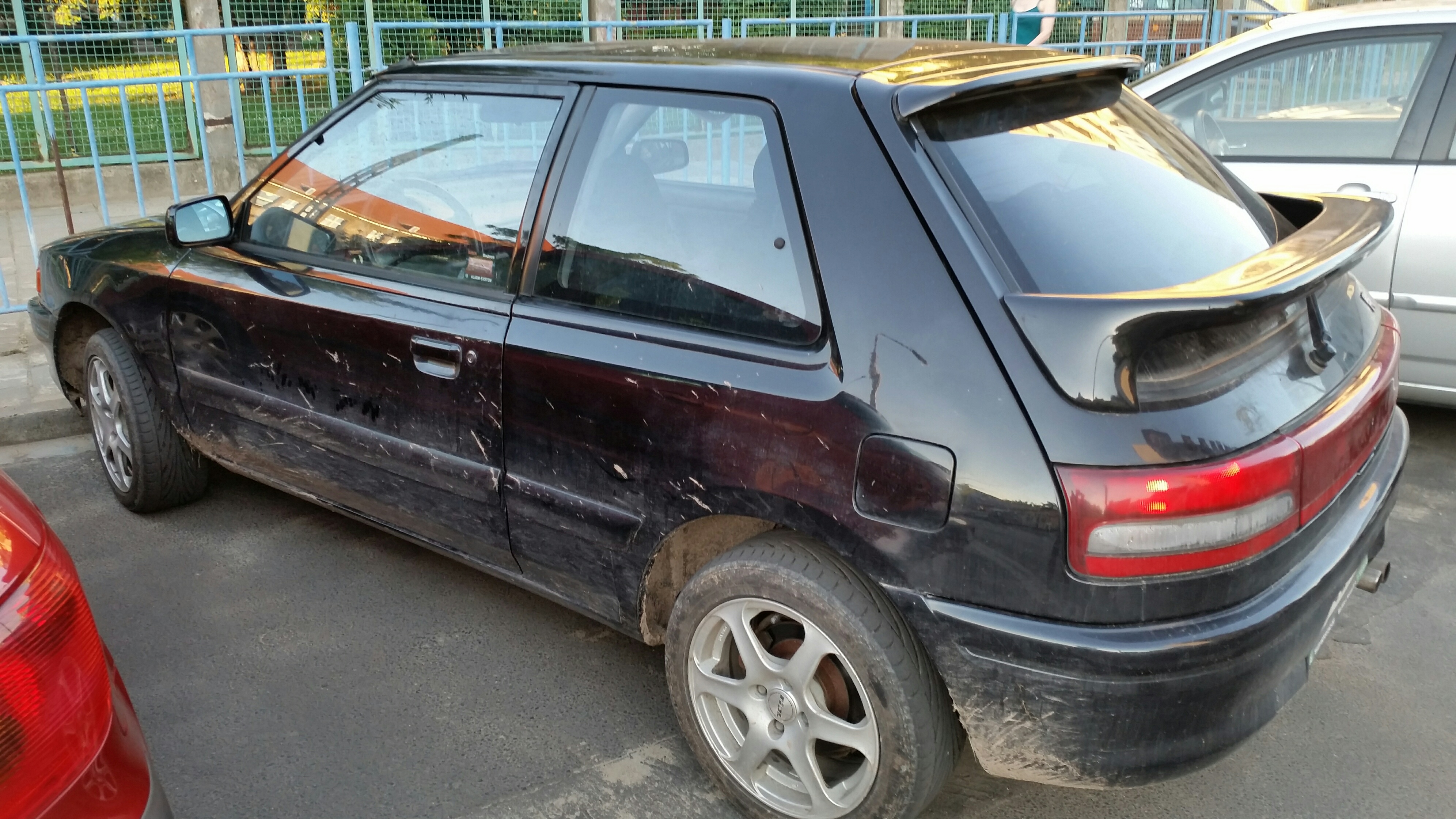

Po zakupie czerwonego GTX i rozbiórce w celu naprawy budy okazałao sie że koszta naprawy sa za duże zdecydowałem się na zakup GT i zrobienia Turbo Ośki BG + BPT

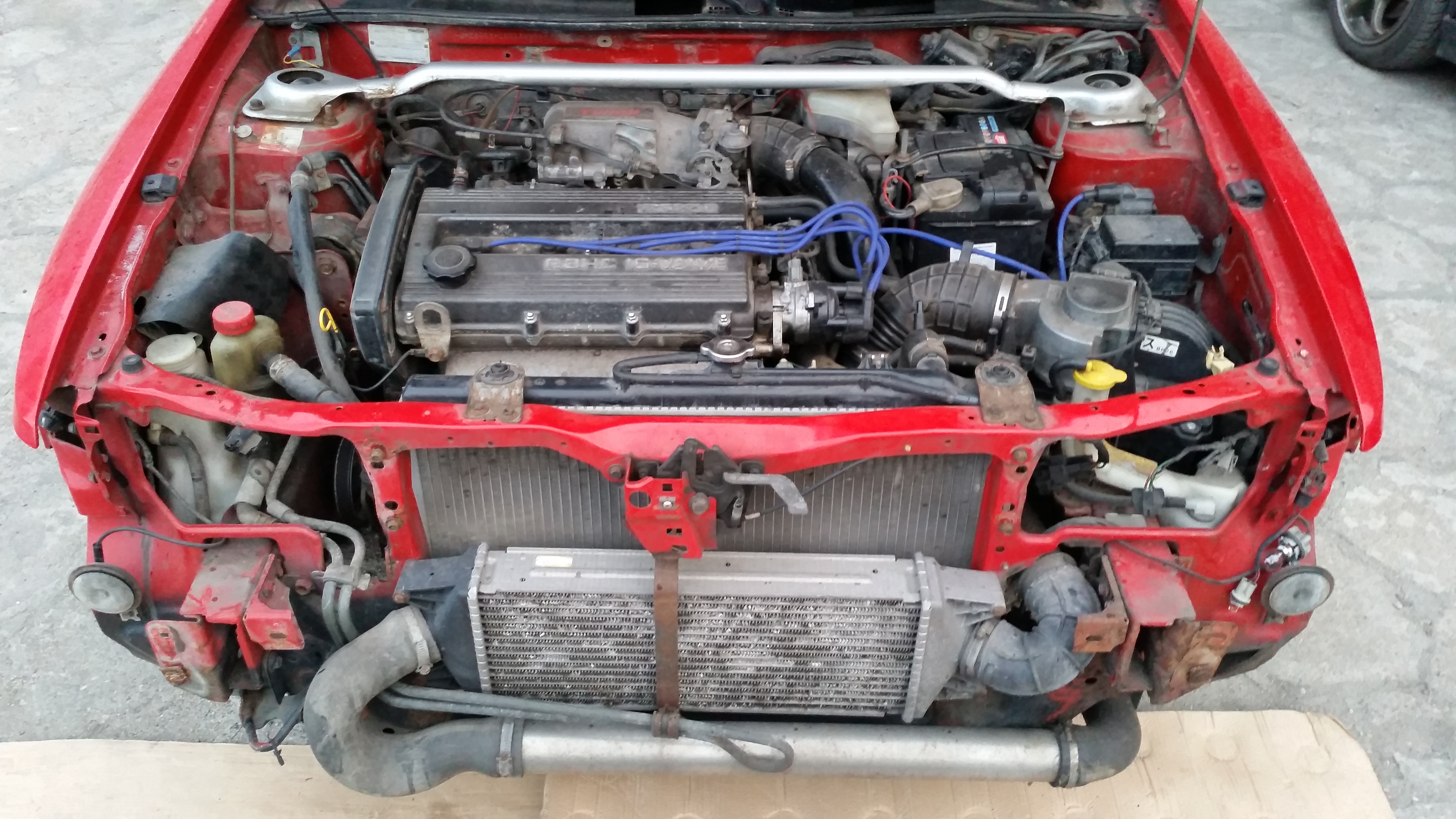

silnik z GTX
przyszła pora na szukanie zdrowego GT pod względem budy
po 2 ,3 miesiącach pojawiły się aż 3 GT na sprzedaż .

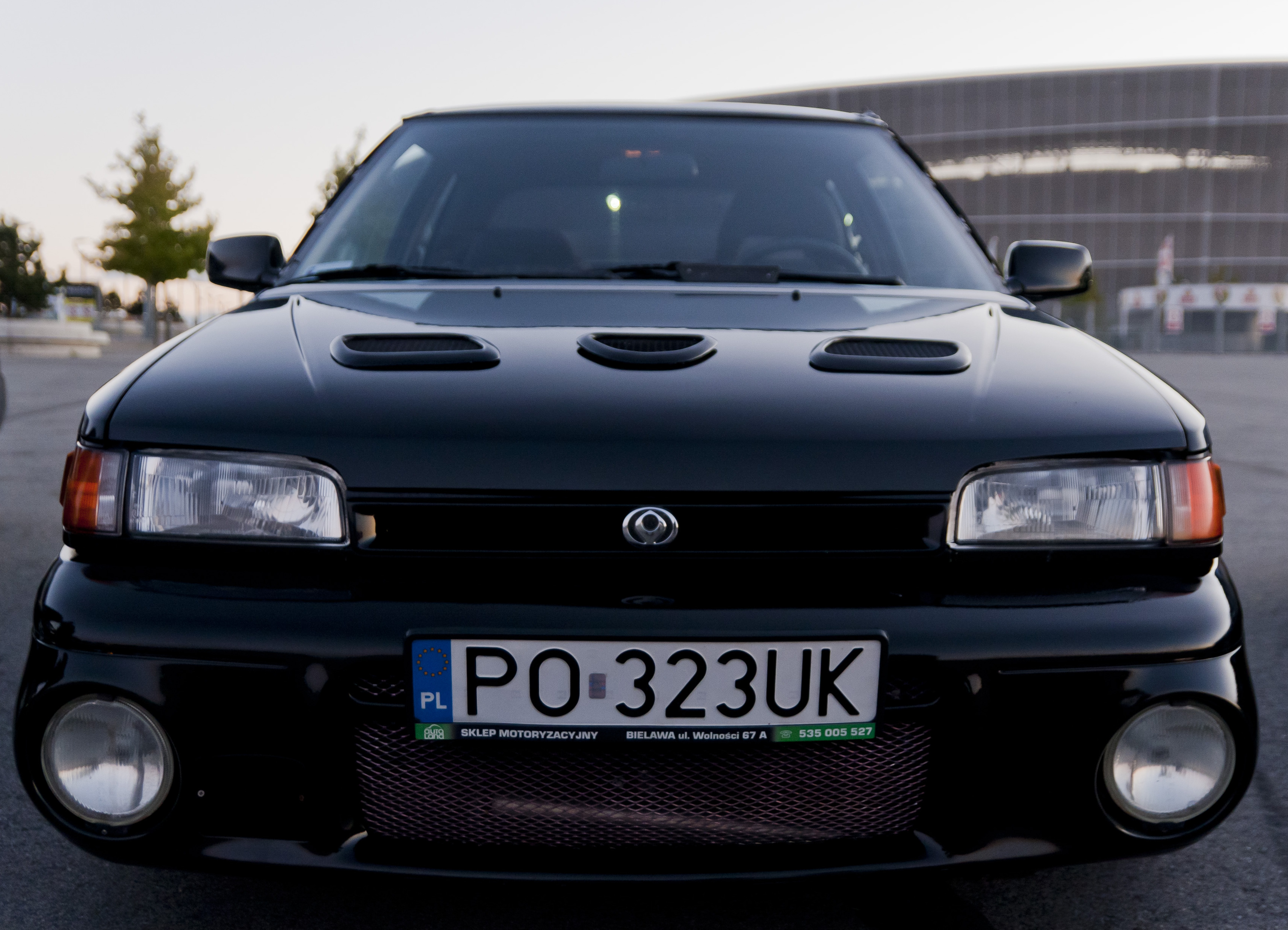

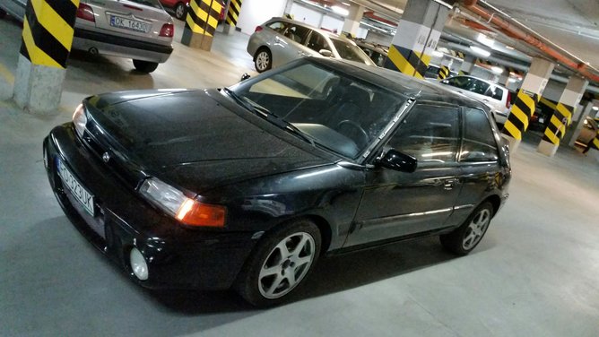

Zakupiłem tego oto czarnucha :)

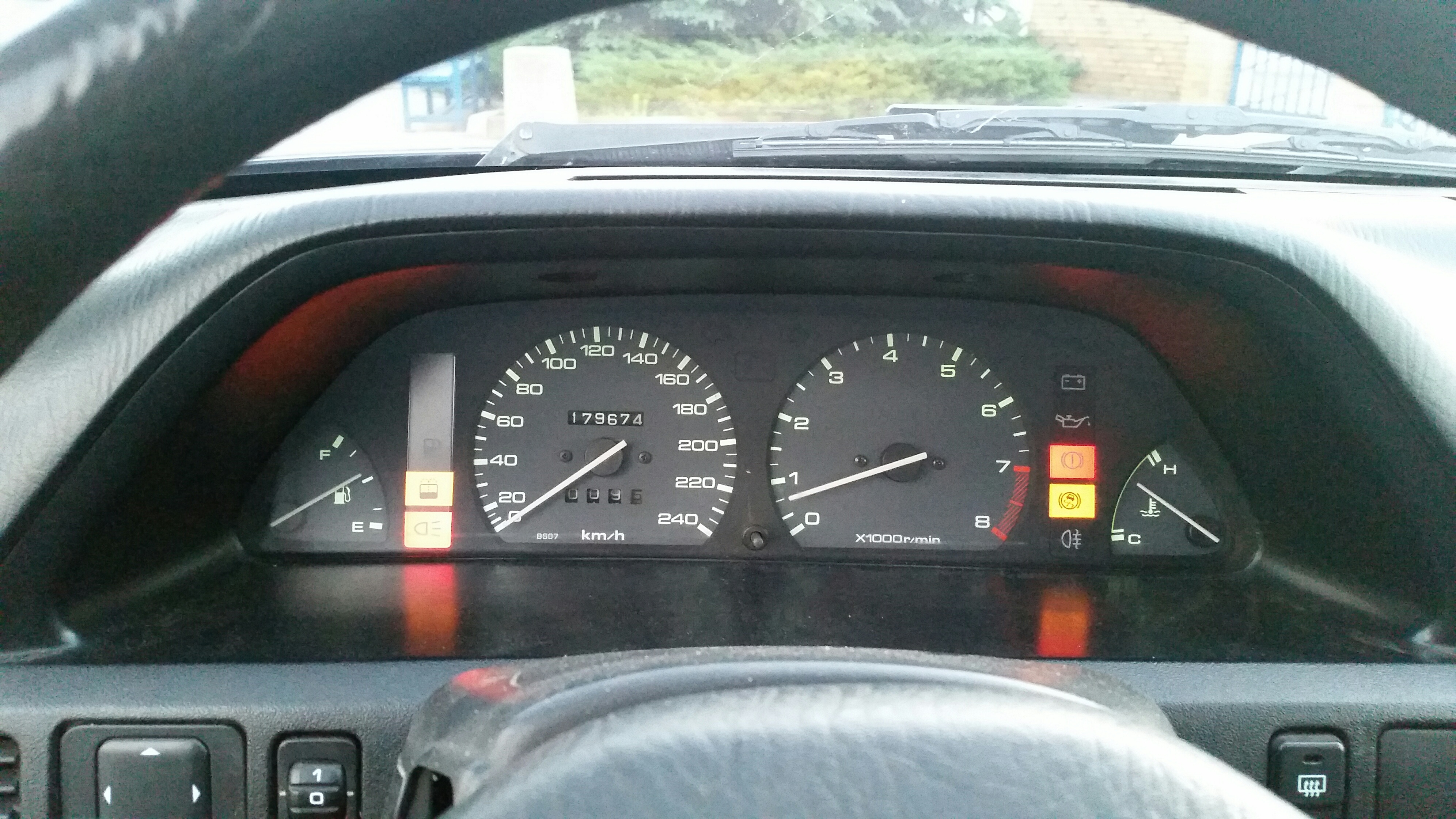

Rocznik 1991 końcówka roku Poliftowy
Silnik BP – 128 KM – przebieg 179.500 km
Szyberdach metalowy nie cieknie.
Cały Pakiet GT

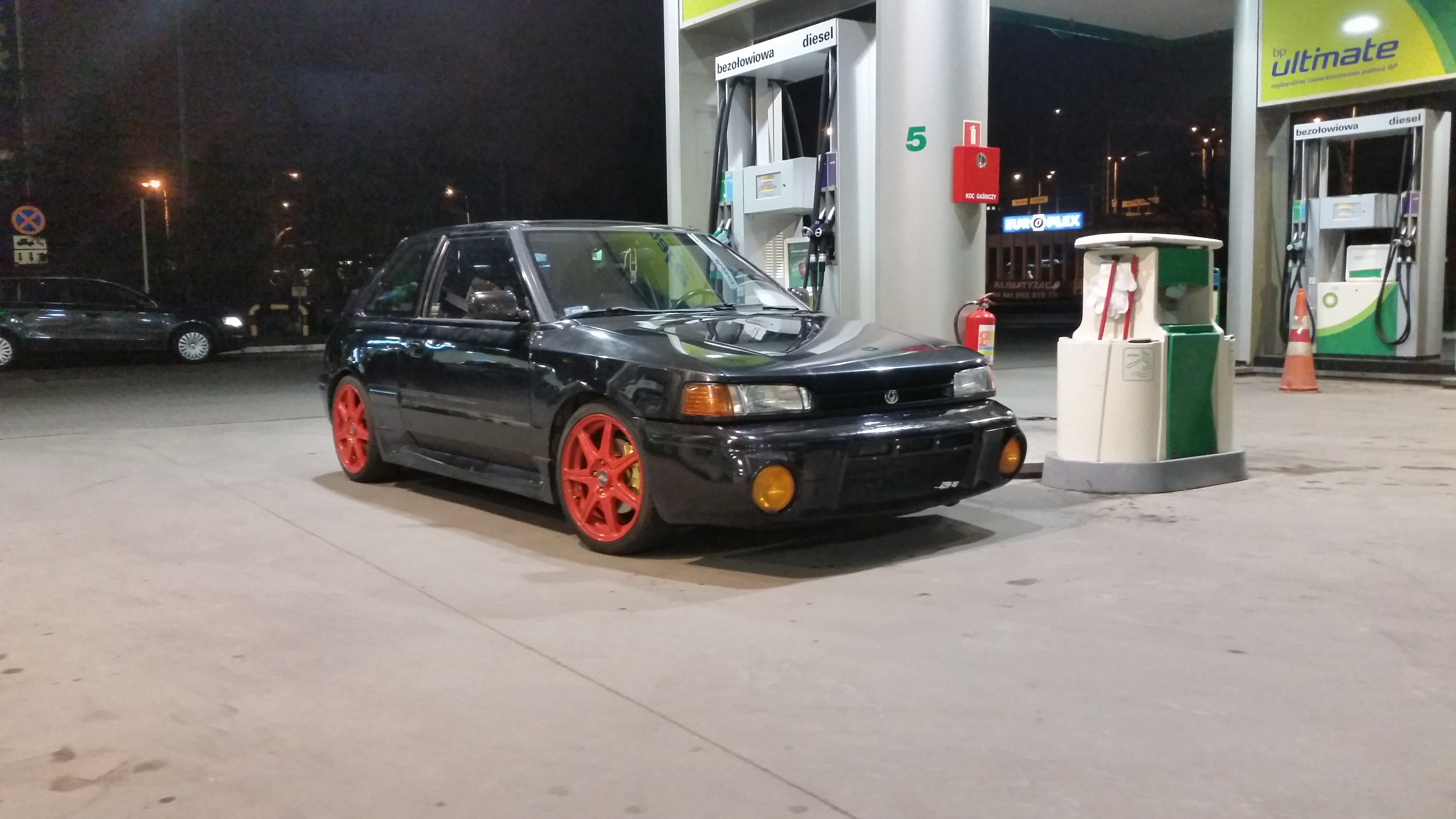

Modyfikacje , zmiany :
a) wizualnie

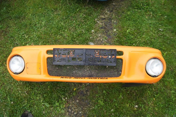

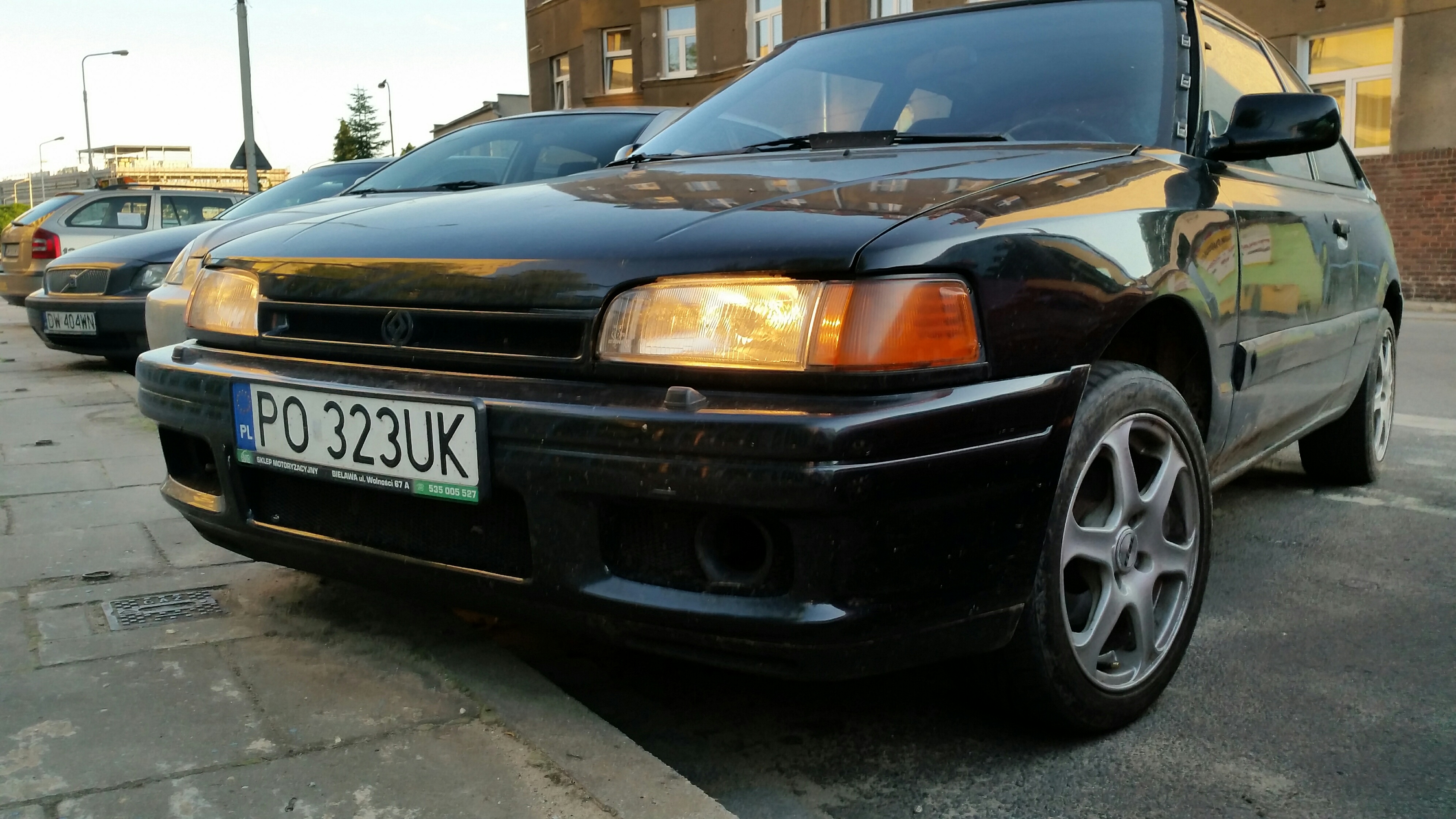

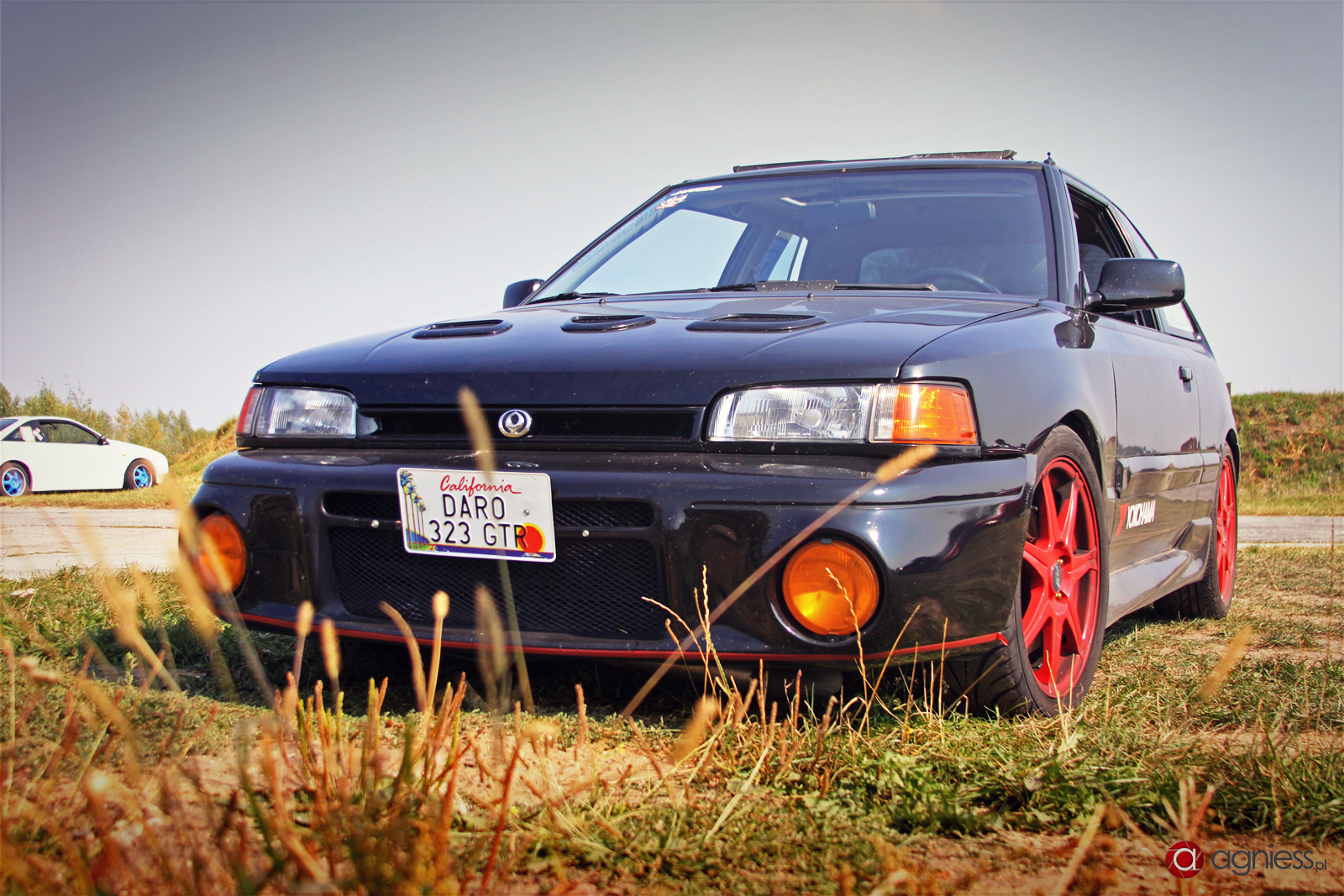

– przedni zderzak z GTR + halogeny na żółto ( folia )
– grill GT polift
– dokładki progów TWR

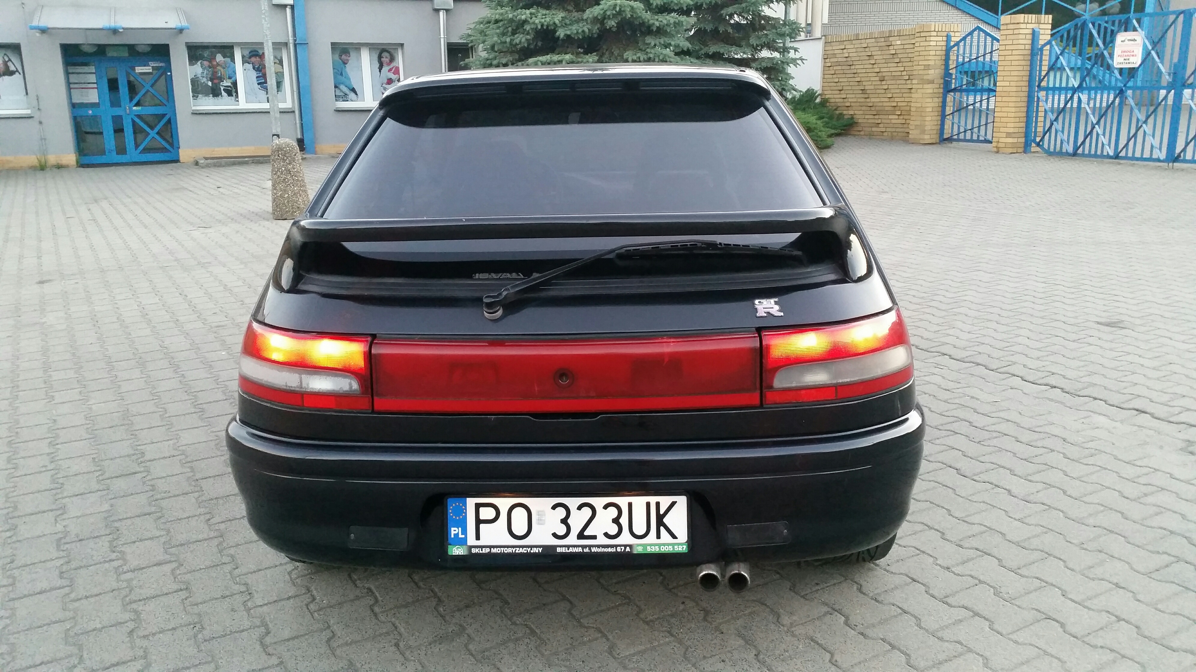

– położona tylna wycieraczka,
– 2 lotki na klapie tylnej

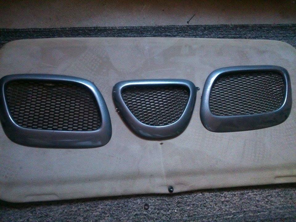

– wloty na masce od GTR

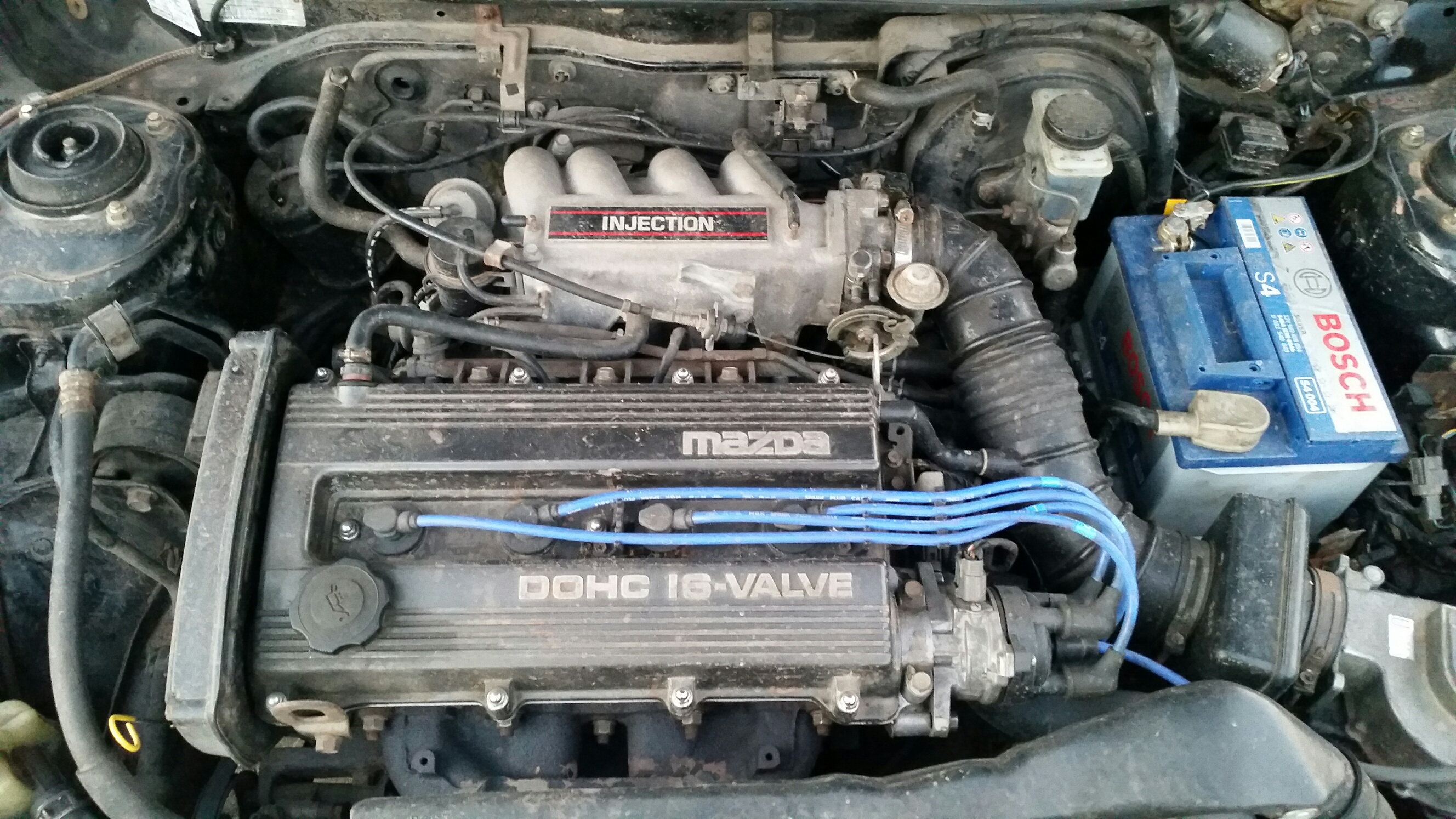

b) silnik
-SWAP na BPT doładowanie 0.6 Bara – obecnie od stycznia 2016 0,8 Bara
c) skrzynia z Mazdy 323 BG GT + sprzęgło
EXEDY od Mazdy KL ( 2500 cm 3 )
d) dolot
– seria
-rura doprowadzająca zimne powietrze ze zderzaka
– duży centralny I-C od IVECO
e) wydech
-seria + 2 tłumiki
od grudnia 2015 roku przelot fi 60 na 1 tłumiku końcowym
f) zawieszenie
– sprężyny Eibach ProKit –40mm (w rzeczywistości obniżenie -30mm)
– tylna rozpórka kielichów
– przednia rozpórka kielichów
g) hamulce
– przód zwrotnice od Mazdy 323 BA V6 + zacisk od mazdy 6
( tarcze 283 mm i klocki BOSCH gładnie )
– tył tarcza od Mazdy 323 BA V6 + zaciski od BG GT , klocek od Forda Probe
Nowy olej w skrzyni 75W90 Motul. 09 09 2015 – zrobione
Nowy płyn chłodniczy Prestone.
Nowy płyn hamulcowy ATE blue.
Do auta mam dużo części zbieranych przez lata :
– zderzak z GTR z halogenami
– dokłatki progów TWR
– tylna lotka
– ładne alusy 15 cali
– rozpórka tylna
– itd
Plany na najbliższy czas :
– swap silnika – Zrobione
– w dół o 30 – 40 mm – zrobione
– tylne hamulce klocki od Probe- zrobione
– montaz zderzaka od GTR – zrobione
– montaż dokładek progów – zrobione
– ściemnienie bocznych szybek na lekko czarno
– doprowadzenie do ładu i składu
– montaż dobrego nagłosnienia
Auto ma być weekendowym kilerem + spoty i zloty.
Silnik z GTX

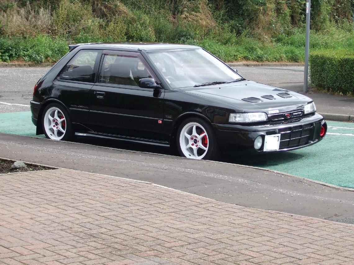

docelowo chcę osiągnąc coś takiego :)

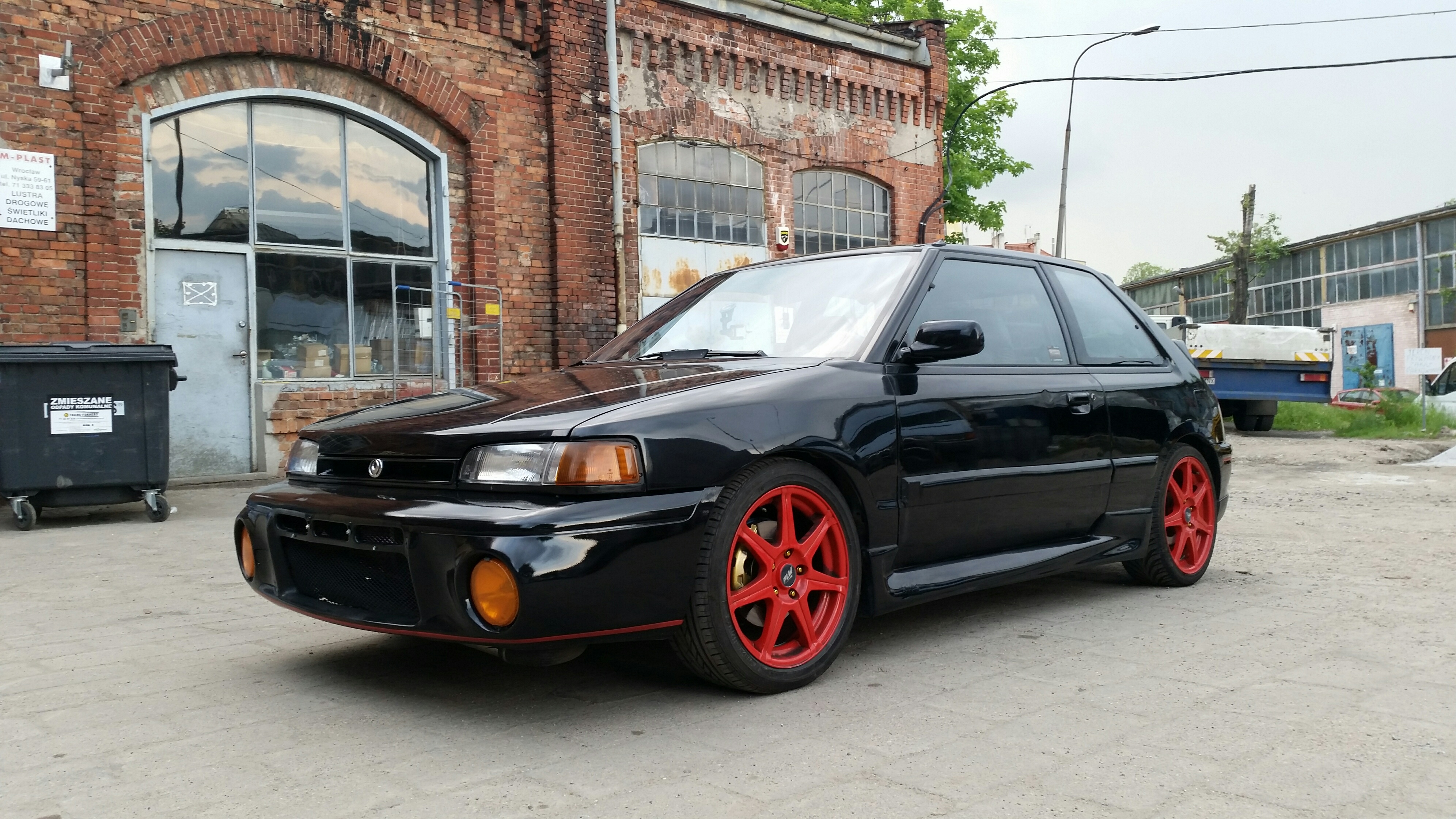

a na razie jest tak
ZROBIONE do tej pory 09 09 2015

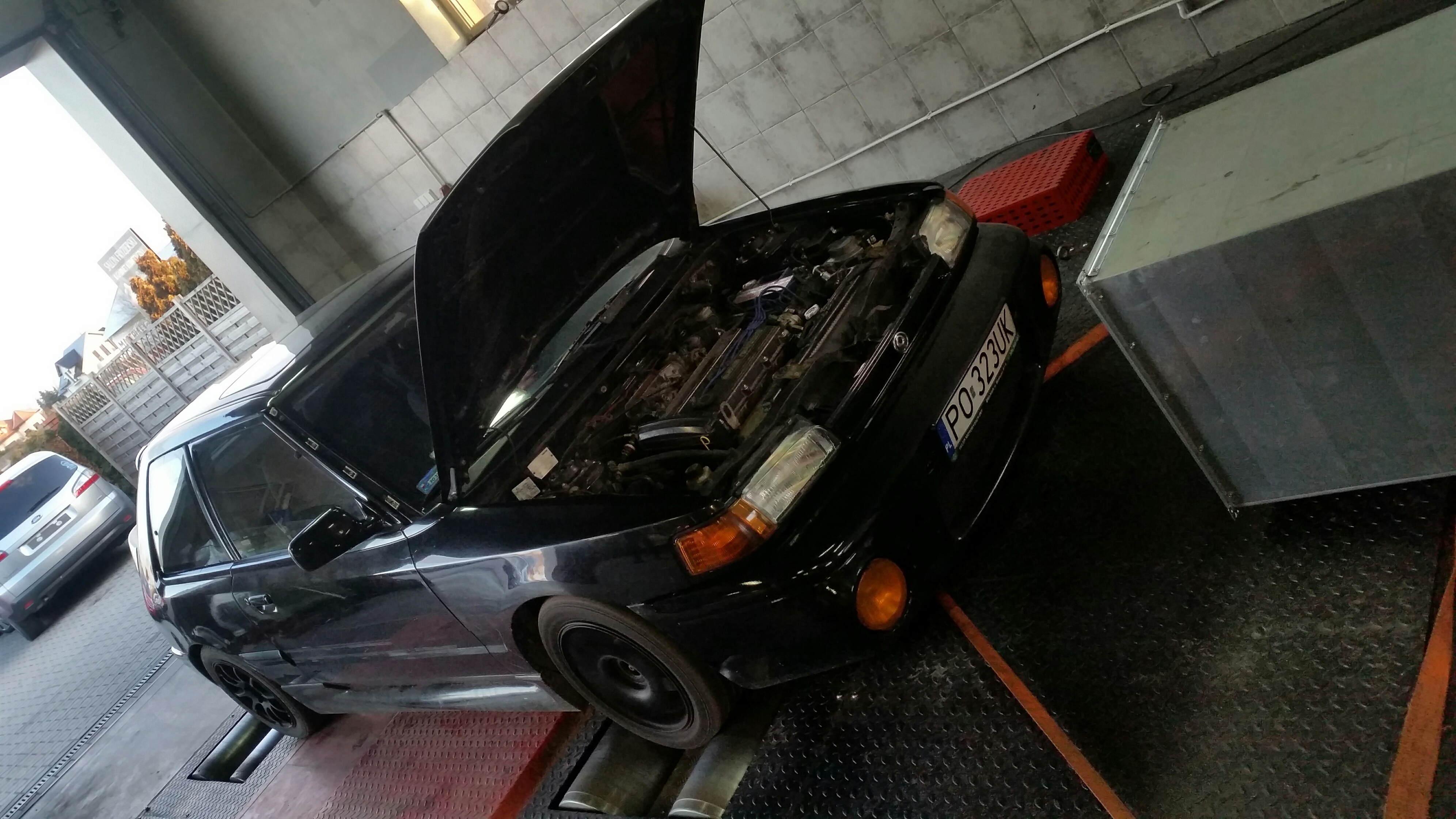

A dlaczego nie przełożysz z czerwonej całego napędu?

GTX a GT mają całkiem inna podłogę . Do GT nie podejdzie 4x4 z GTX – chodzi o tunel środkowy nie ma miejsca na dyfer :) GTX i GTR mają inną płyte podłogową i inne amorki z tyłu i dodatkowo mocowania na tylny most.

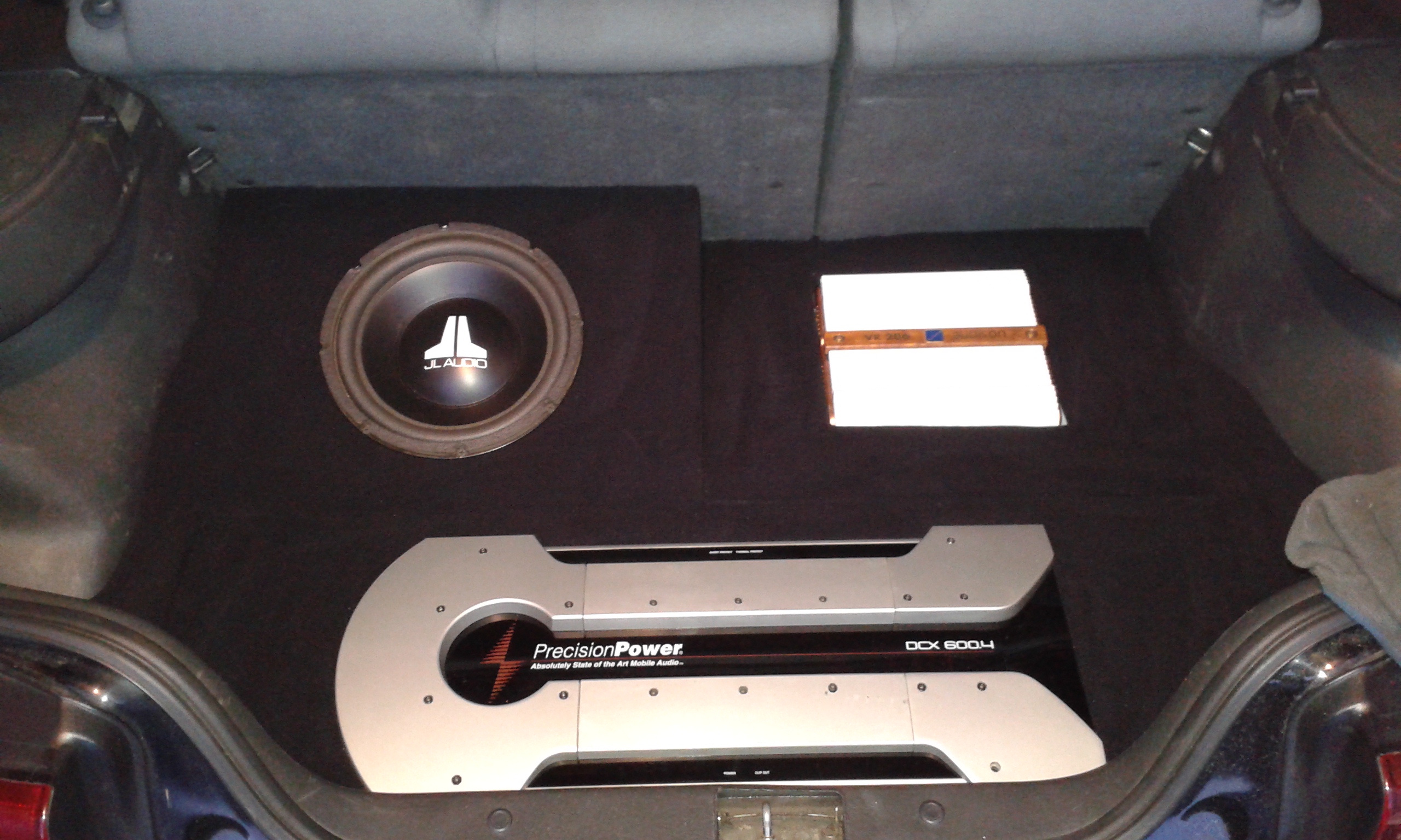

To wtedy będą już trzy. Powodzenia w swapie tylko na glebę go bo lęku wysokości dostaniesz. :D A odnośnie nagłośnienia to taka moja propozycja i plus taki że podłoga poszła tylko 9cm wyżej dyskretnie i bez przesady.

mam nadzieję że pod tą warstwą "świeżego" mazidła na podłodze jest zdrowa blacha :P
DARO MAZDA 323 napisał(a):GTX i GTR mają inną płyte podłogową i inne amorki z tyłu i dodatkowo mocowania na tylny most.
a jak to jest z przednimi sankami? Prawda to że też są inne?
Tak czy siak działaj bo jak blacharsko jest dobrze to jest fajna baza na małego zapiedralaka <spoko>

Postprzez DARO MAZDA 323 » 27 lip 2015, 08:56
Sanki GT i GTX są inne to fakt. Ale tu zostaje skrzynia z GT na mijscu więc sanek nie rusza się . A w 2 stronę trzeba lekko poprawić mocowanie w 1 miejscu .
Buda jest zdrowa takiej szukałem . Na dniach ją wybebeszam robie po swojemu konserwację ,
uszczelniam i co lepsze wsadzam z GTX do GT. Buda z GTX idzie na złom do kasacji .
Więc bedę miał dużo gratów na sprzedaż do BG GT .

Spoko, ja jestem po prostu ciekawy jak dużo rzeźby jest żeby z ośki zrobić 4buta.
Wał w 4x4 idzie w miejscu gdzie FWD ma wydech czy wydech jest w tym samym miejscu a na wał został poszerzony tunel?
Dałbyś radę zrobić jakieś zdjęcia od spodu 4x4 i FWD?

Postprzez DARO MAZDA 323 » 4 sie 2015, 21:28
po 10 tym zaczynamy walkę .
Zderzak z GTR juz w malowaniu . Zabawki pozbierane w 90 %. I zaczynamy walkę na zlot dolnośląski musi jeździc o własnych siłach .
Taki kierunek obrałem
Ostatnio edytowano 5 sie 2015, 08:07 przez DARO MAZDA 323, łącznie edytowano 1 raz
