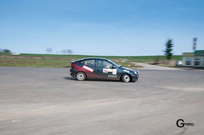

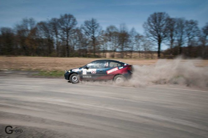

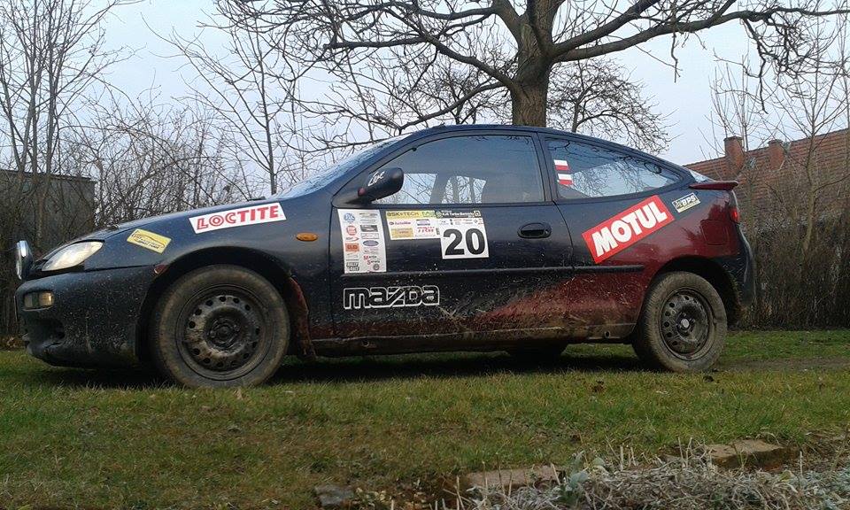

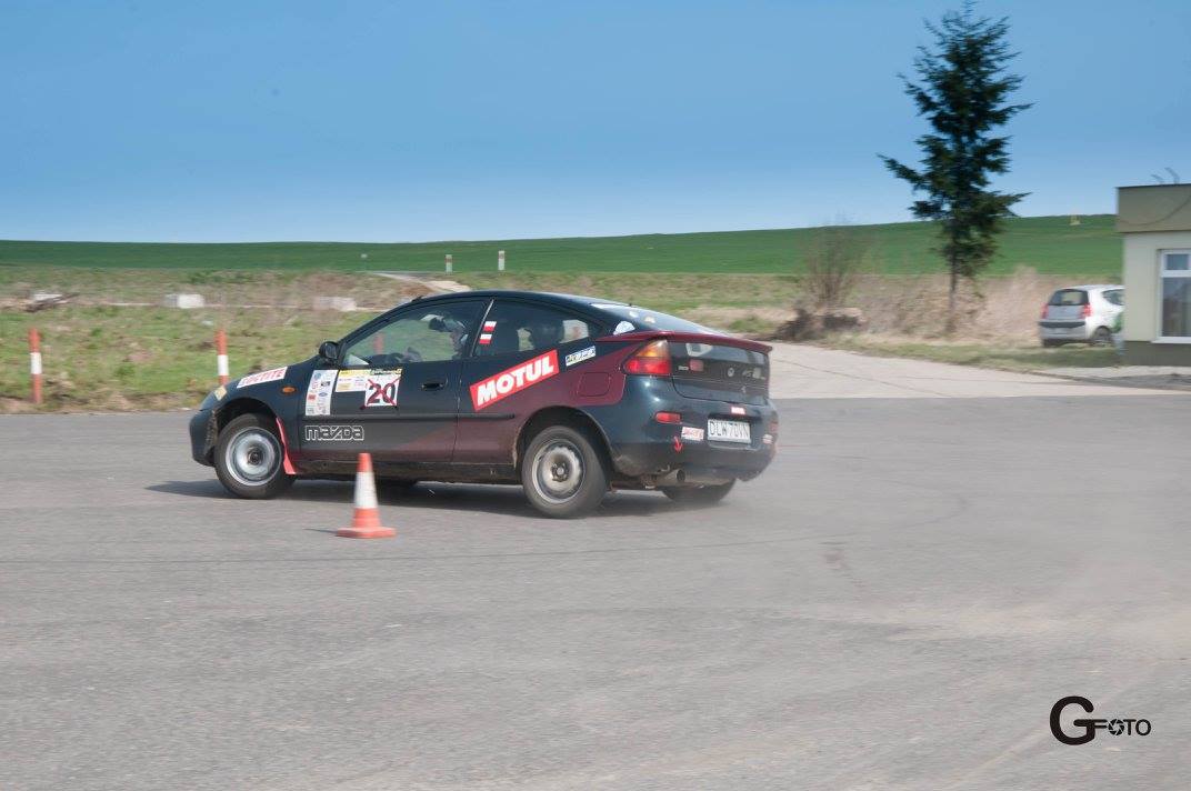

12.04.2015 Auto wróciło do sportu i zajęło oszałamiające 23 miejsce w generalne (5 na 6 w klasie) ze mną za kierownicą w pierwszej tego typu imprezie. Nerwy mnie zjadły i strąciłem aż 5 słupków, ale frajda była duża i w następnych imprezach planuję pokazać progres
Poniżej zdjęcia
Kwiecień Mistrza 2015

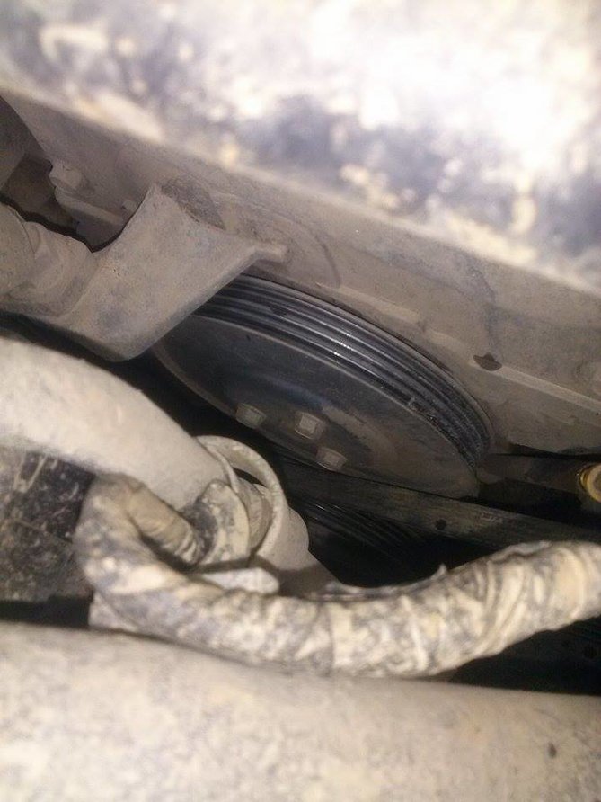

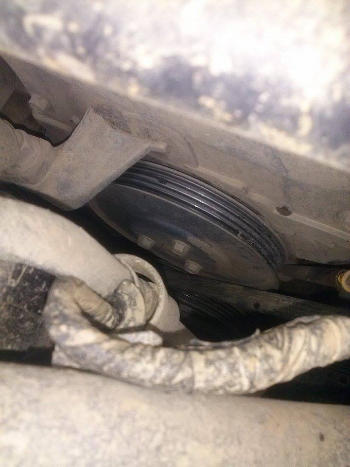

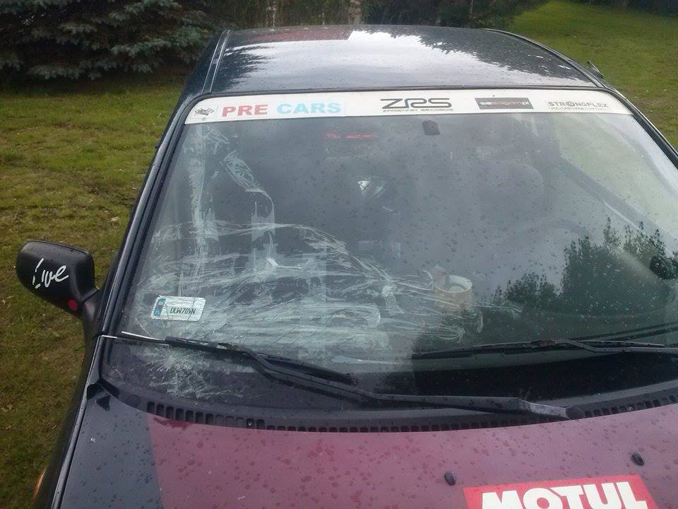

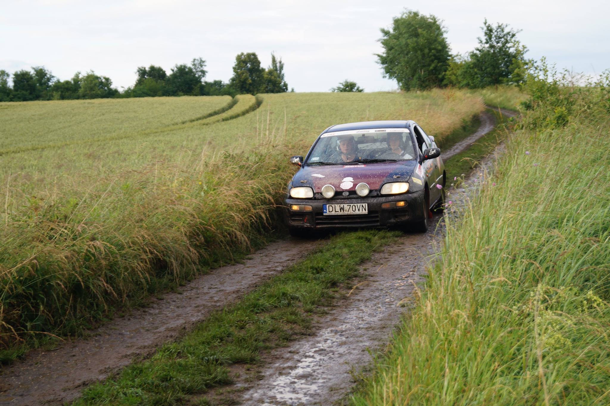

Auto wzięło na przełomie 20/21 czerwca 2015 udział w kolejnym KJS'ie. Mimo zdeterminowanej załogi sprawy techniczne zawiodły i nie ukończyliśmy rajd rezygnując po drugiej pętli. Na pierwszej próbie popełniłem głupi błąd myląc żółtą tablicę z czerwoną, zwolniłem zbyt wcześnie. Na drugiej próbie przy sporej prędkości otworzyła się maska rozbijając przy tym pół szyby, tak że pilot nic nie widział. Mimo wszystko jechaliśmy dalej. Ukończyliśmy tak dwie pętle z myślą: "Aby do mety, na wyniki jeszcze nie jest czas". Na dojeździe do drugiej komansacji pękł pasek klinowy od alternatora i mazda powoli traciła życie. Szkoda że taka pierdółka potrafi skutecznie unieruchomić samochód. Zebrałem jako kierowca ważne doświadczenie jadąc pierwszy raz na szutrach i pierwszy raz w nocym rajdzie. Atakuję teraz sesję na uczelni i zabieram się za naprawę.
Kolejny planowany start MiniMax 17 lipca w Legnicy.
Poniżej kilka fotek
KJS Noc świętojańska 2015
Juni

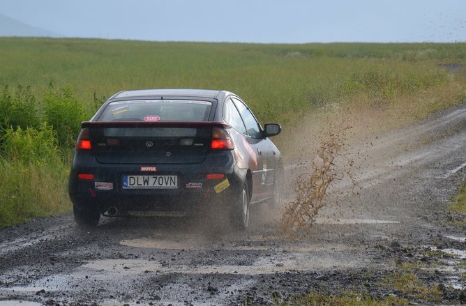

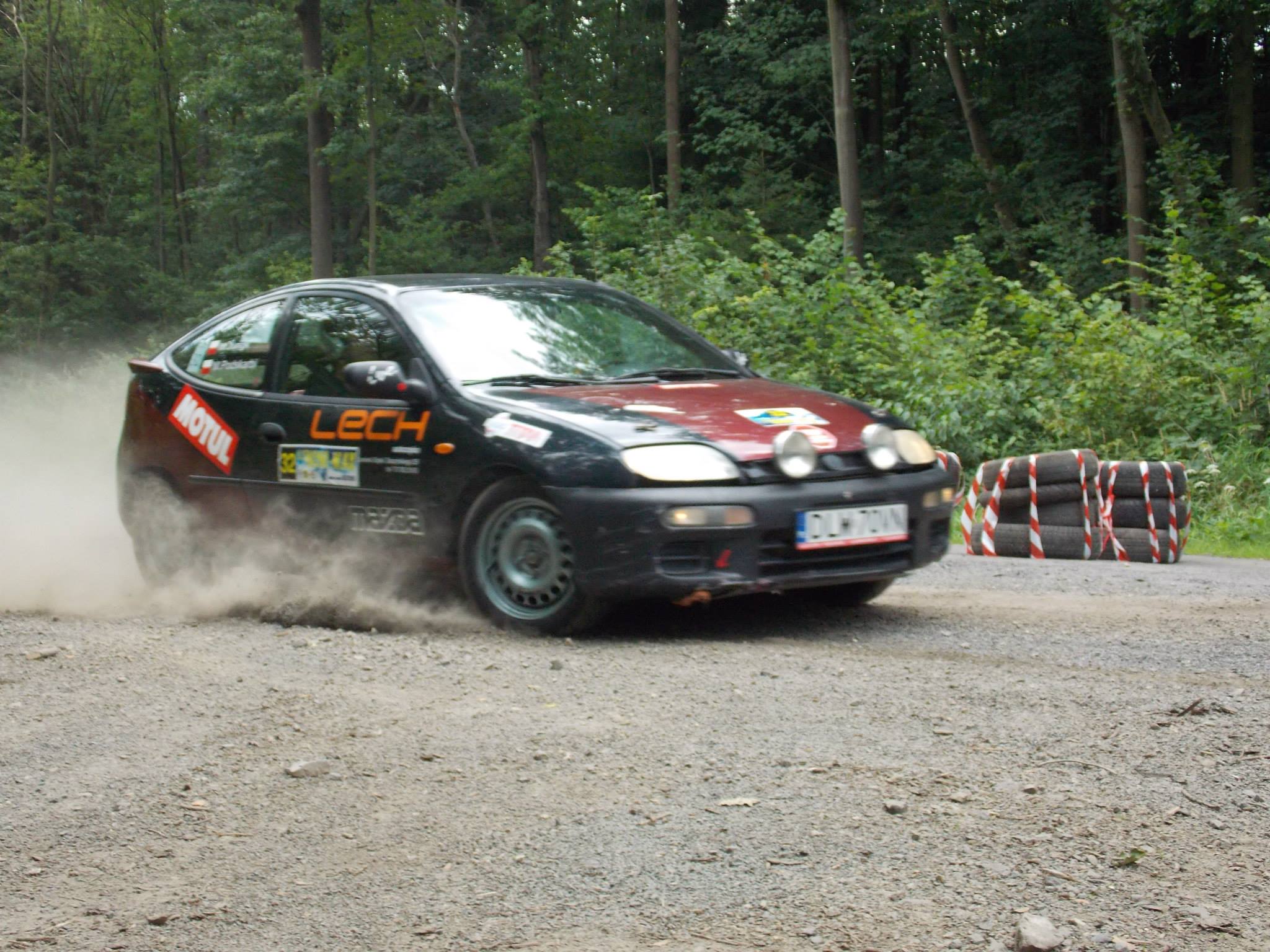

Postprzez Juni » 21 lip 2015, 08:19

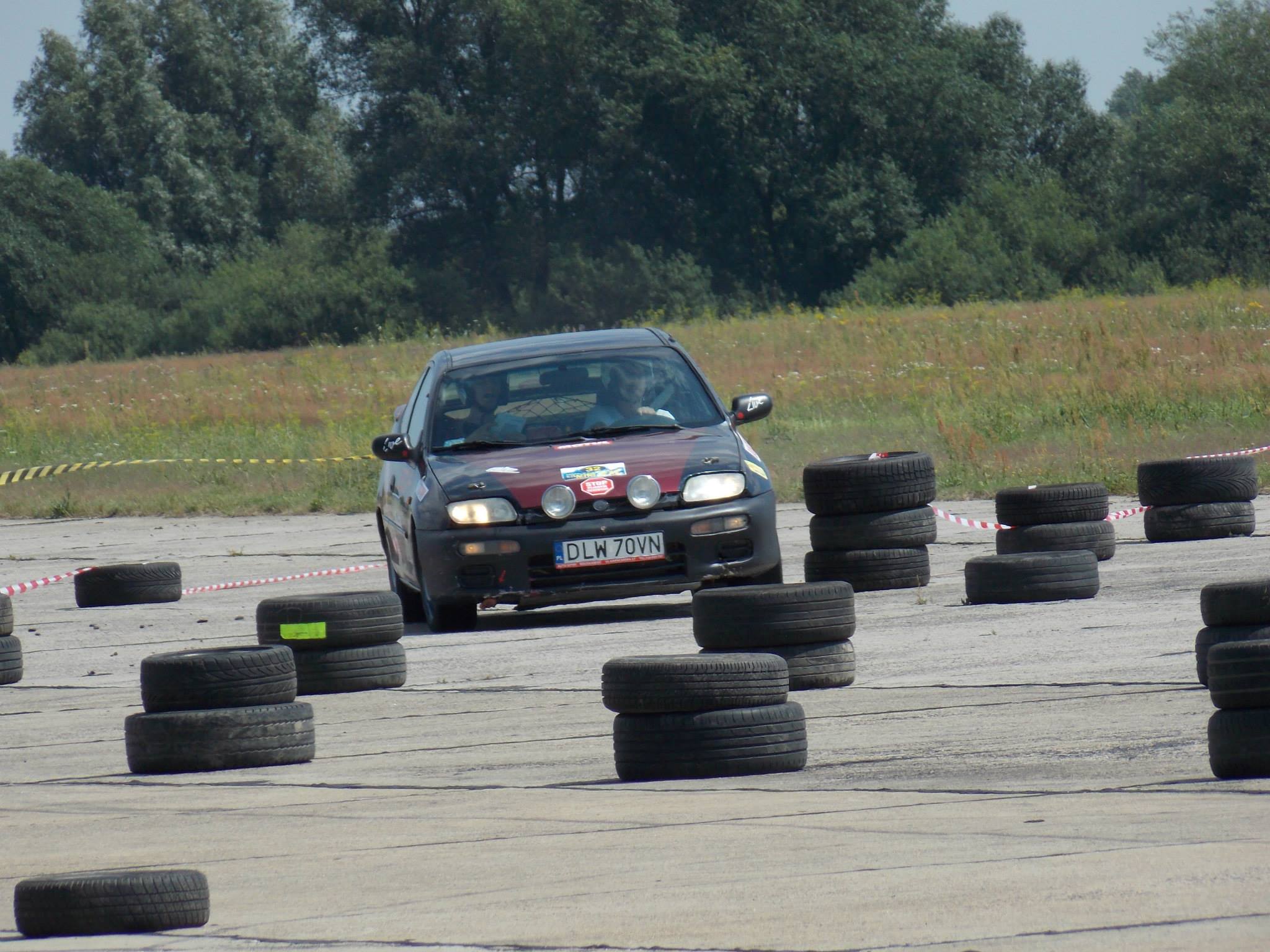

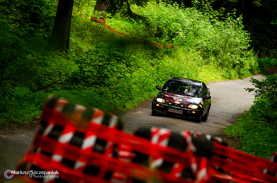

Szyba wymieniona, pasek założony, wpadły felgi 15 z oponami Maxsport Extreme VR1-R 195/50/15 na przód i jakieś tam letnie 15 na tył. Różnica? Kolosalna, udało się ukończyć na 4. miejscu w klasie ze stratą 8s do podium. Nie obeszło się bez problemów technicznych, padły hamulce z tyłu i dochamowania były "wyzwaniem". Mimo wszystko jak na trzeci start, słabsze auto o średnio 30 kucy i mniejszy staż impreza na duży plus, jeździć po byłych oesach Rajdu Polski, bezcenne.
Plan na najbliższą przyszłość:
– Dokupić drugą parę VR1'ek
– Poszukać krótszą skrzynię z 1.3, gdyby z dolnośląskiego ktoś coś miał pw :P
Czekamy na kolejne odliczanie 5..4..3..2..1 ;)
Poniżej kilka fotek
MiniMax 2015 Runda 1.
