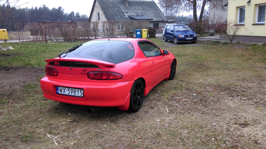

Witam. dawno mnie tutaj nie było ale autko dalej jezdzilo i cos tam sie przy nim dzialo. na dzien dzisiejszy wyglada tak...
mody zaczalem od kupna opon, nankang 205/40 r 17. wedlug mnie tanie a dobre opony.
pozniej zabralem sie za felgi, trzeba bylo troche je odnowic, po czym pomalowac
nastepnie auto odwiedzilo blacharza, progi, dwie dziury obok nadkola na dole, przod obie strony.
a to moja mala lakiernia ;p
