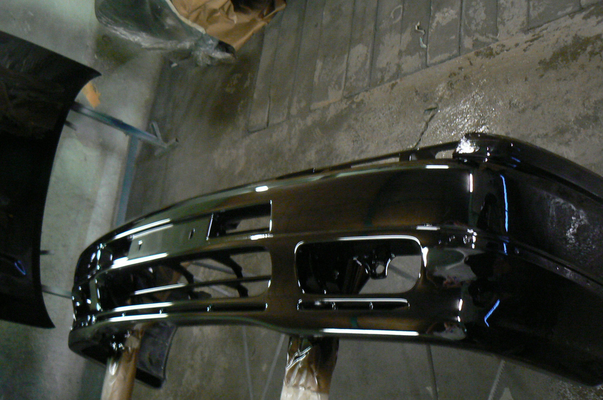

Wypiaskowane i pomalowane proszkowo mocowania tylnego zderzaka:
Dokładki spasowane ze zderzakami:
Usunięcie rdzy z tylnego pasa pod lampami:
Pas, wnęki i zderzaki w podkładzie:
We właściwym – PZ Brilliant black:
