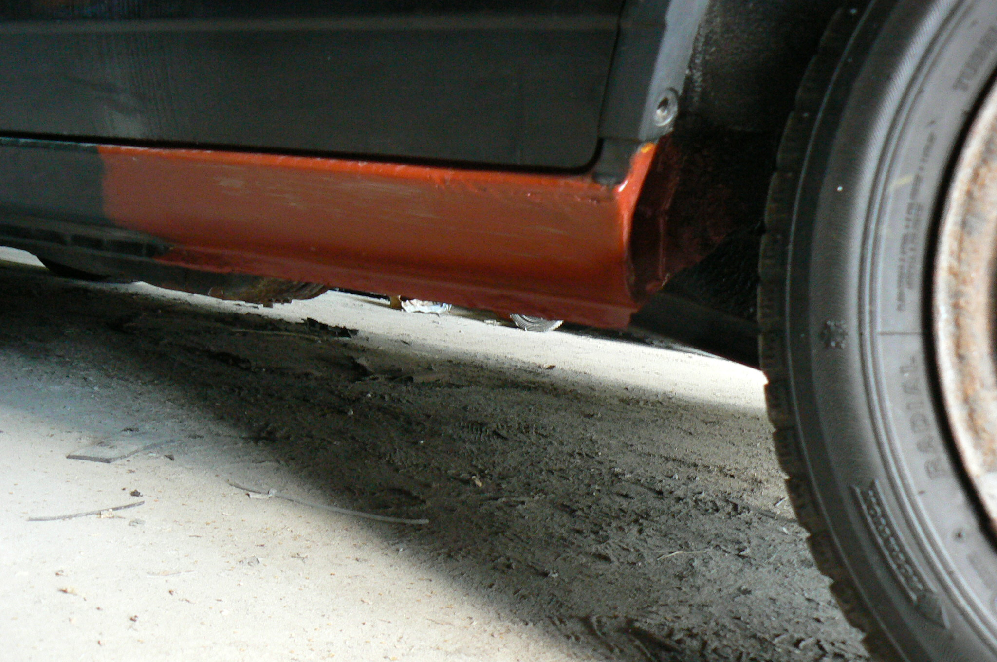

Od strony blacharskiej nie było już tak kolorowo. Progi do roboty (na szczęście nie po całości, a same tyły), kielichy z tyłu zeżarte. Standardowo dziurki w przednich kielichach na łączeniach blach. Dziura pod nogami kierowcy. Na szczęście reszta jest zdrowa. Podłużnice całe nie skorodowane itd.

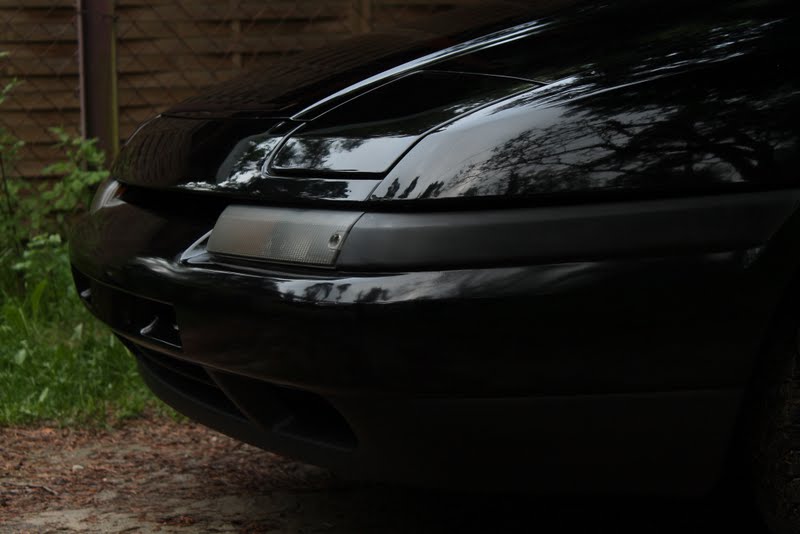

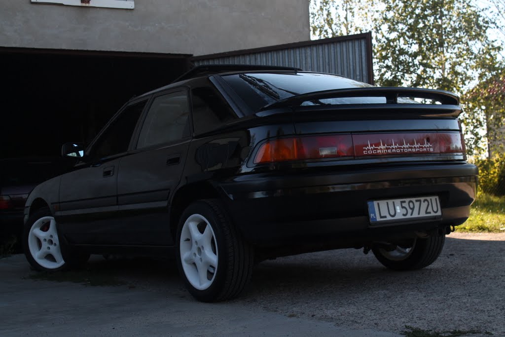

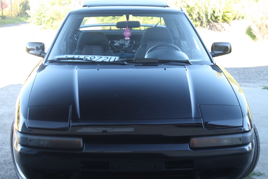

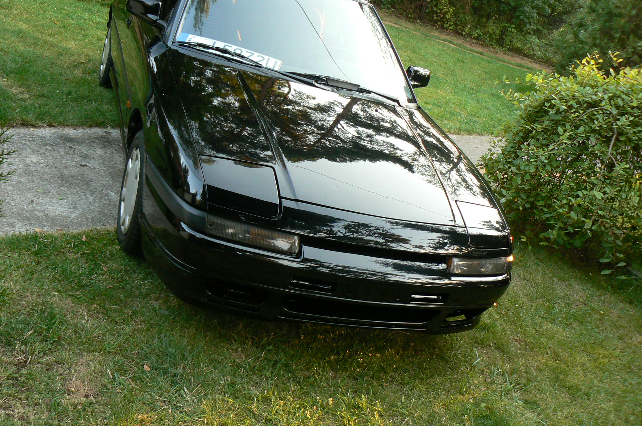

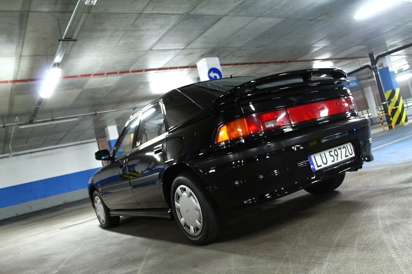

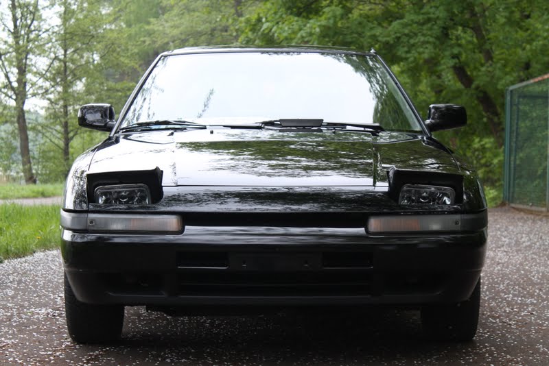

Drugi dzień po zakupie. Polerka całego nadwozia, wymiana starych reflektorów na clear,y :
05.2013

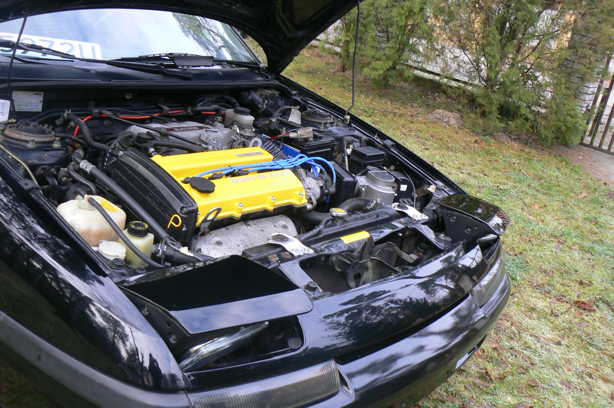

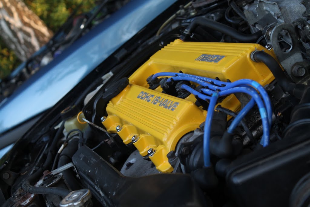

Wymienione już uszczelniacze zaworowe, uszczelka pod delkem zaworów OE Mazda. Przy okazji pomalowany proszkowo na żółto. Wymienione świece na NGK + kable zapłonowe.

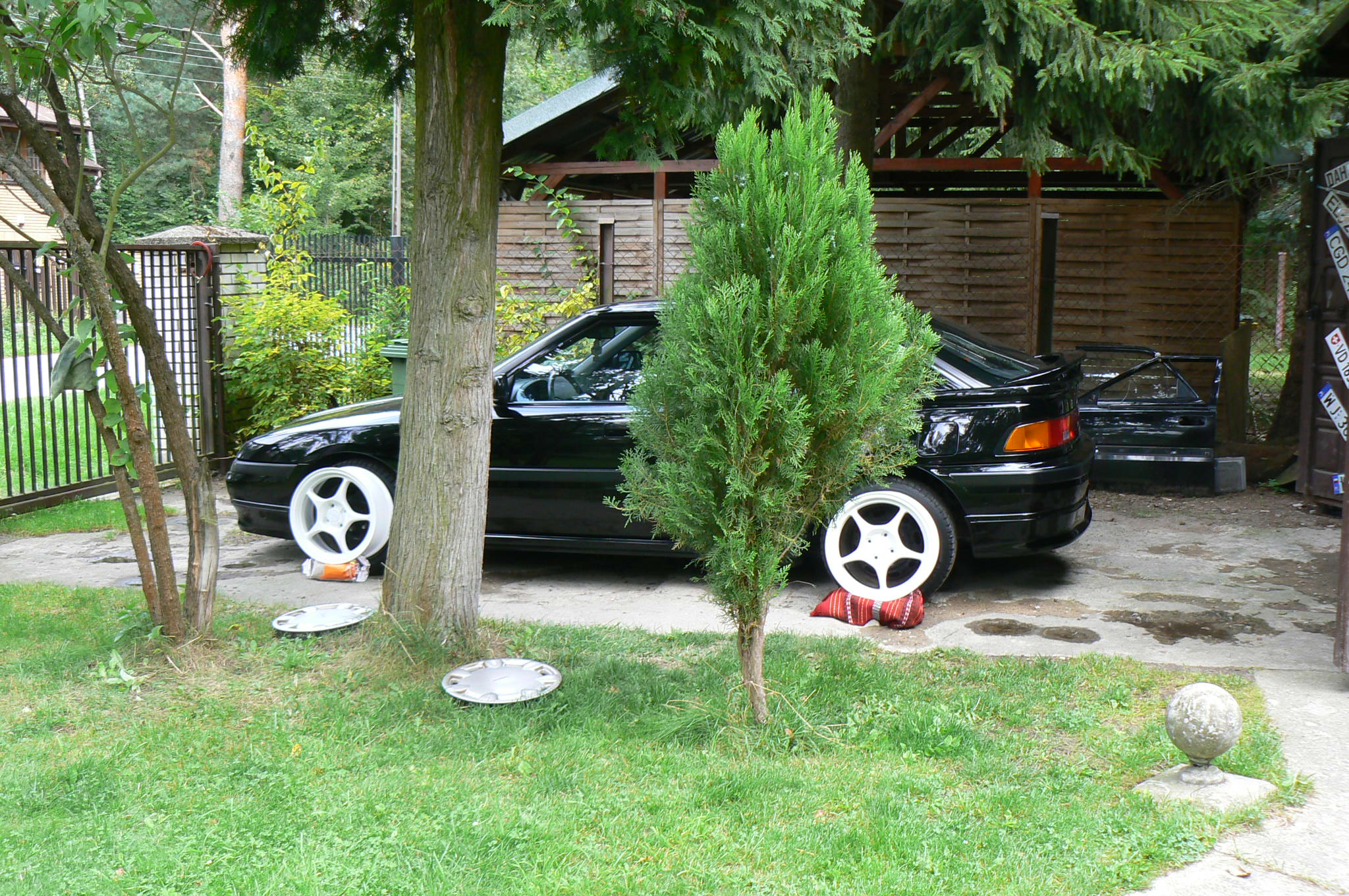

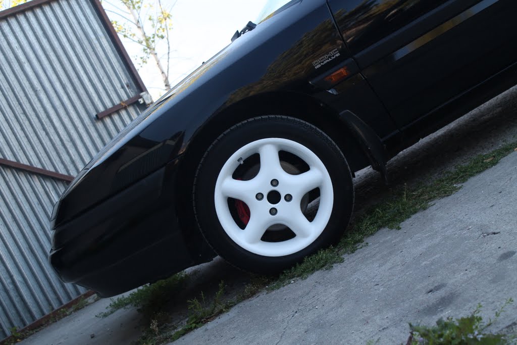

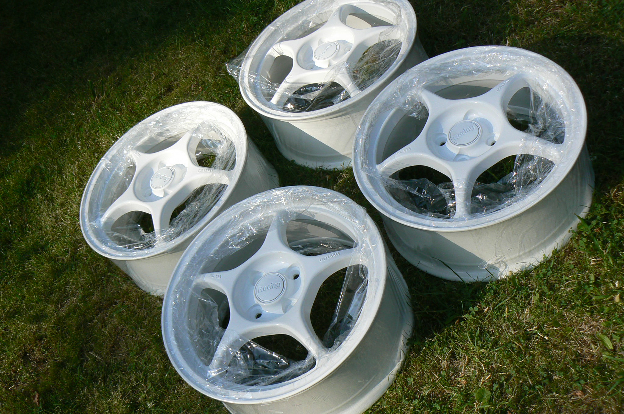

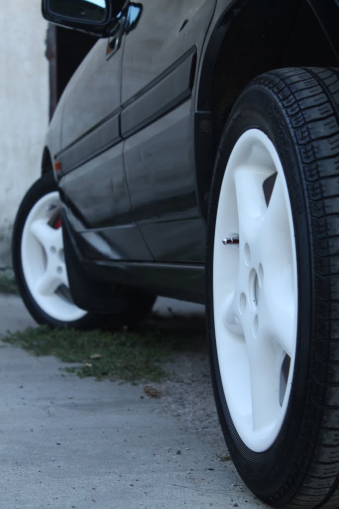

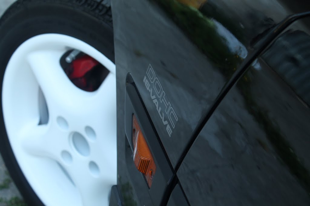

Wrzucone (przejściowo na sezon 2013) felgi 15" EXIP z oponami 195/50. Oczywiście pomalowane proszkowo na biało. :)

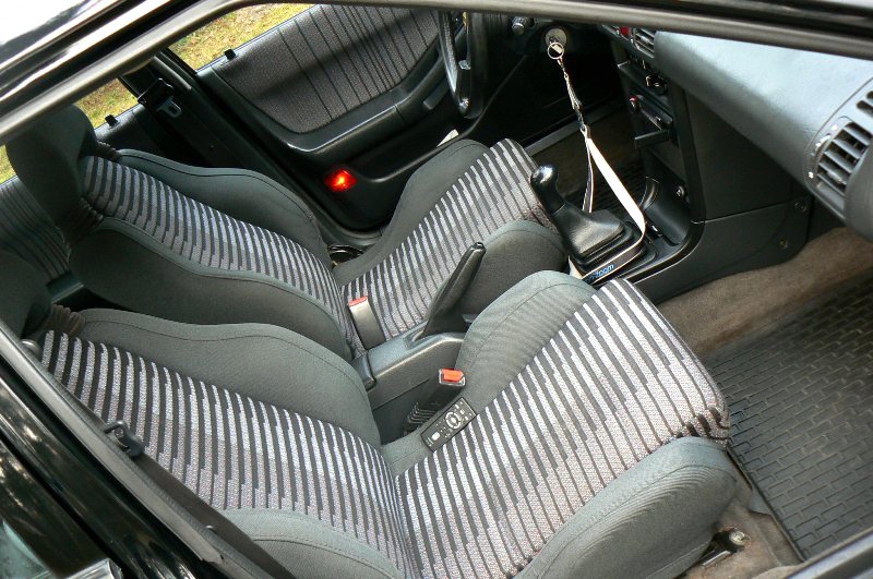

Wnętrze, z oryginalną kierą z GTR,a kupioną przeze mnie dawno temu.

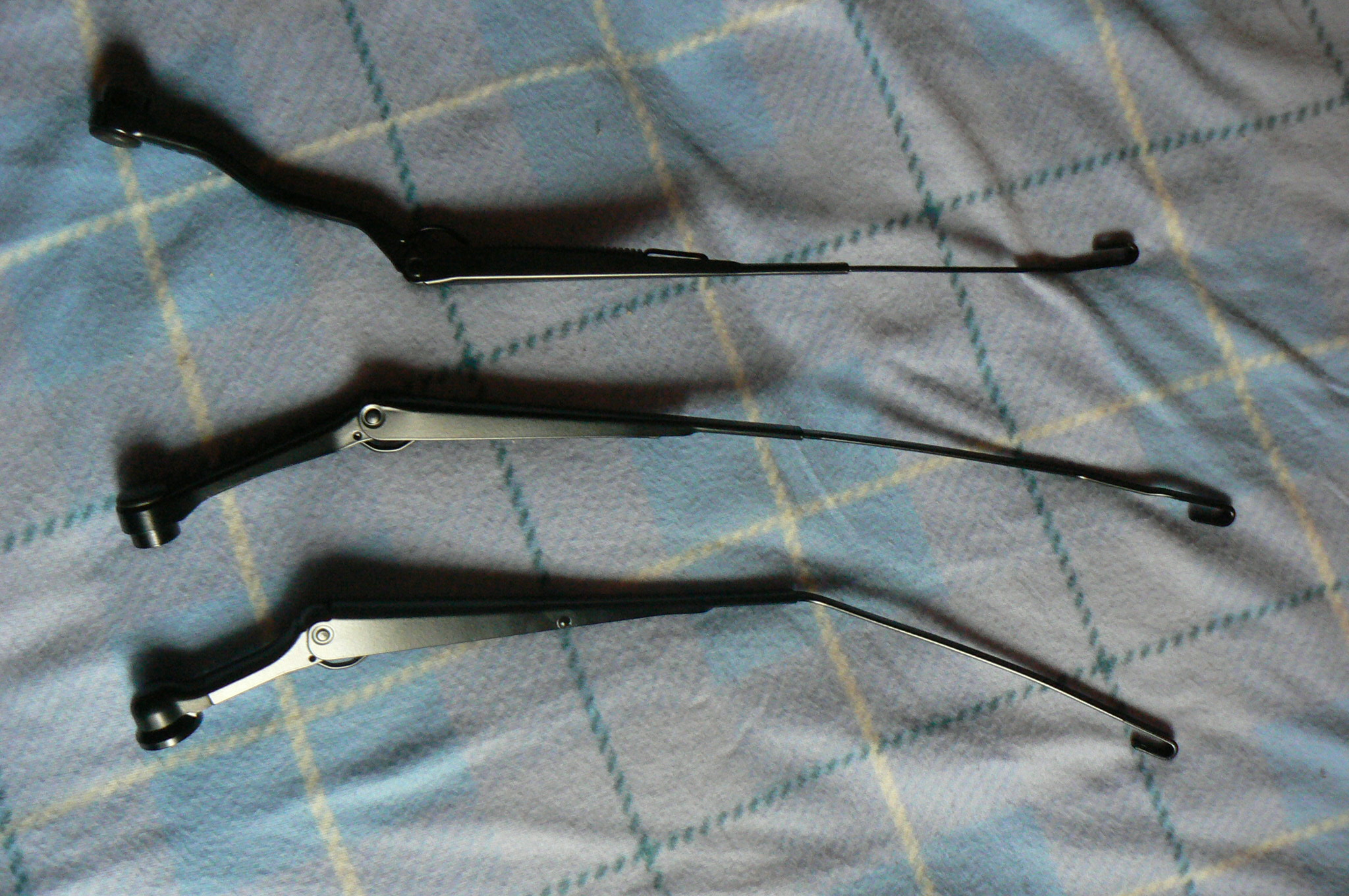

Polakierowane proszkowo ramiona wycieraczek

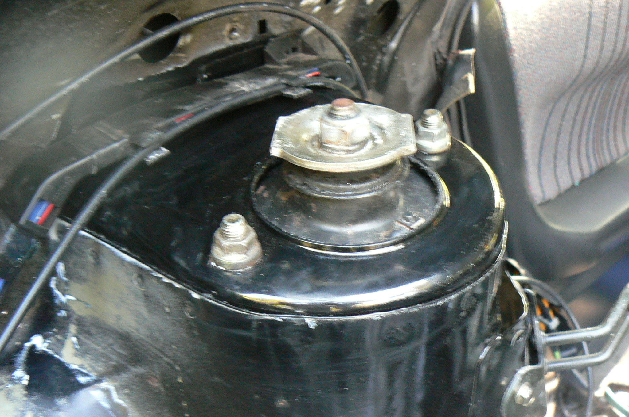

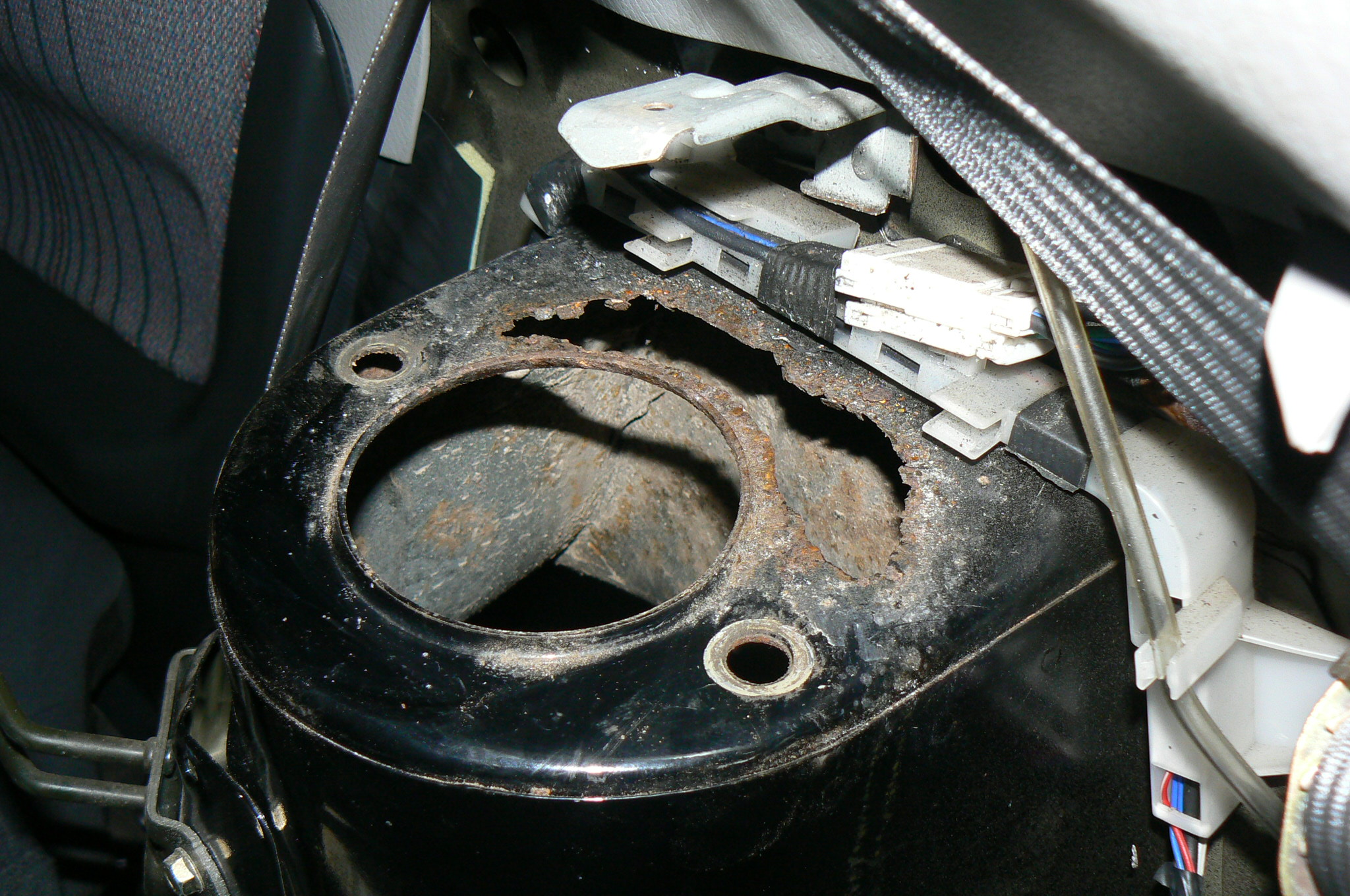

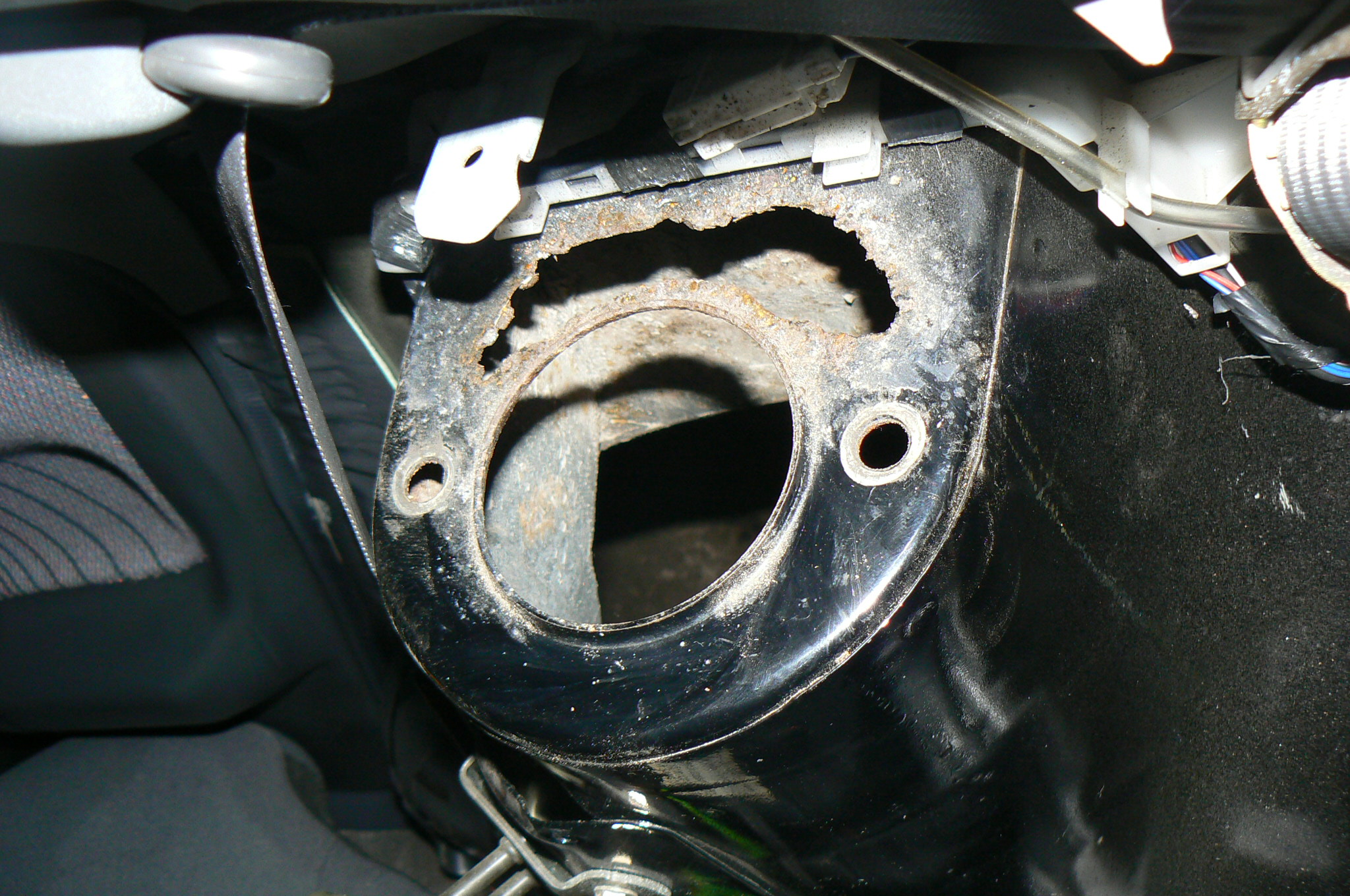

Kielichy tył przed moją reanimacją
Tutaj po (z przebiegu prac nad kielichami postaram się wrzucić fotorelacje w oddzielnym temacie) :

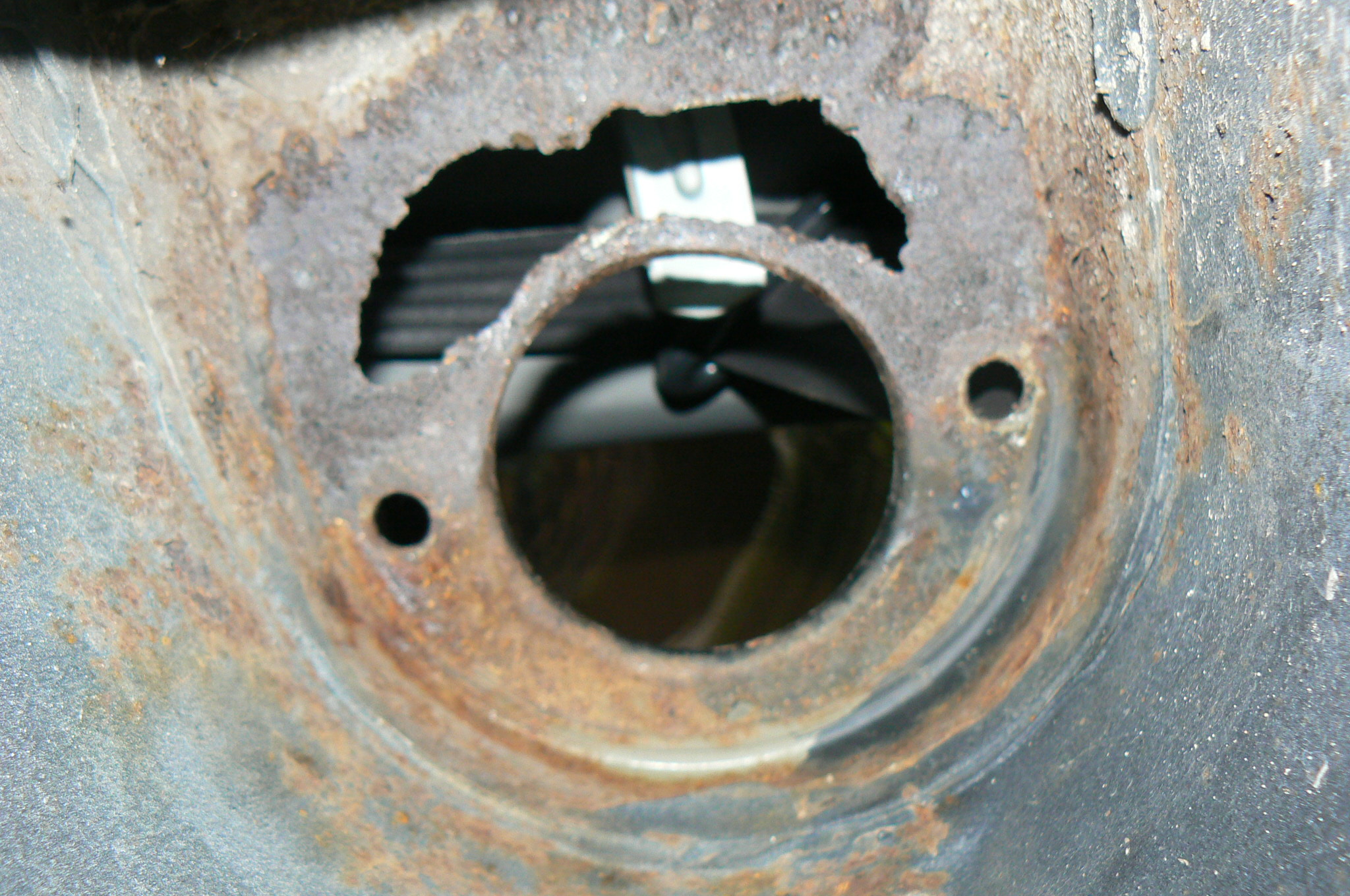

Przy okazji wymieniony wlew paliwa i zabezpieczone nadkola :

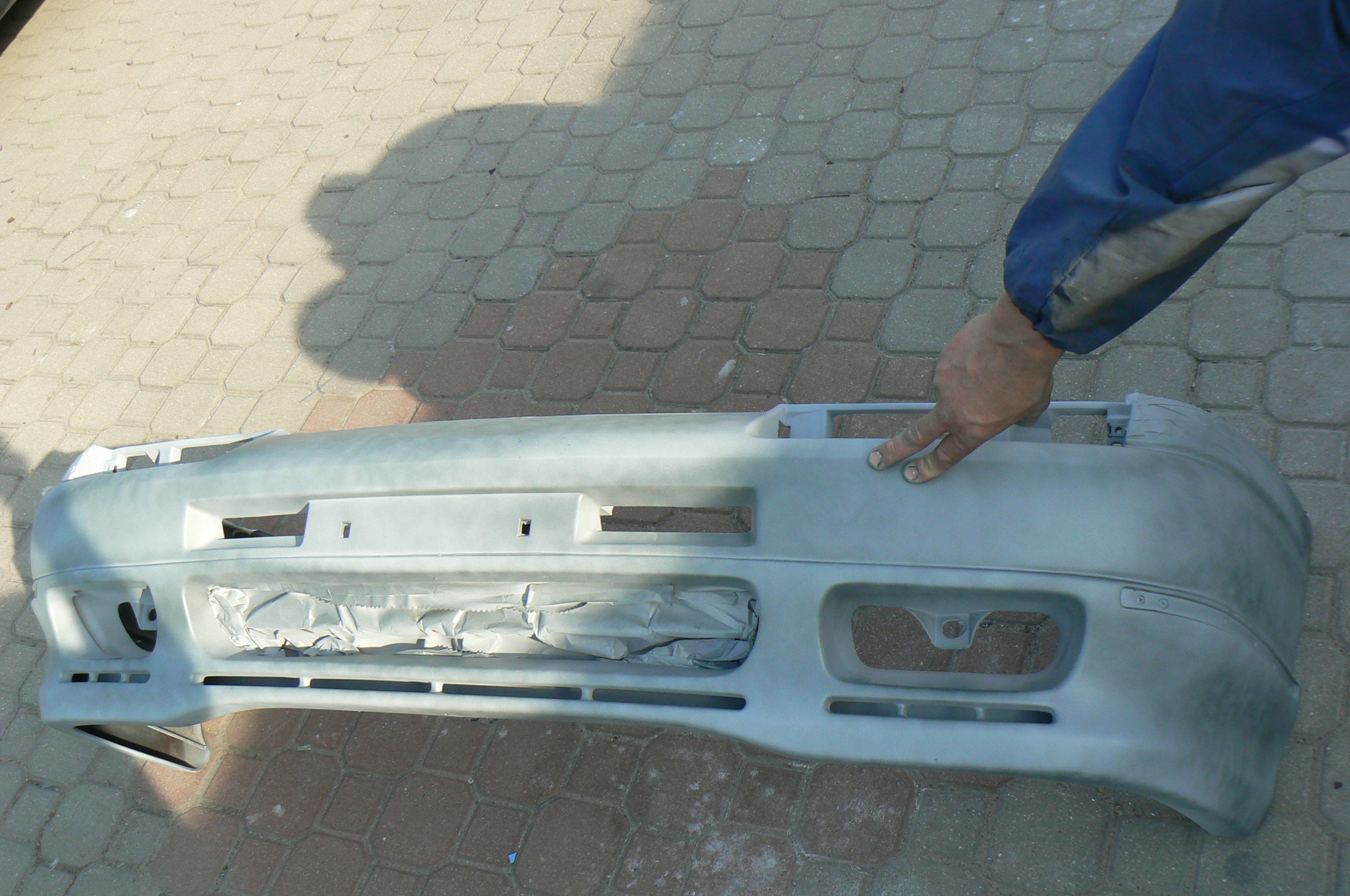

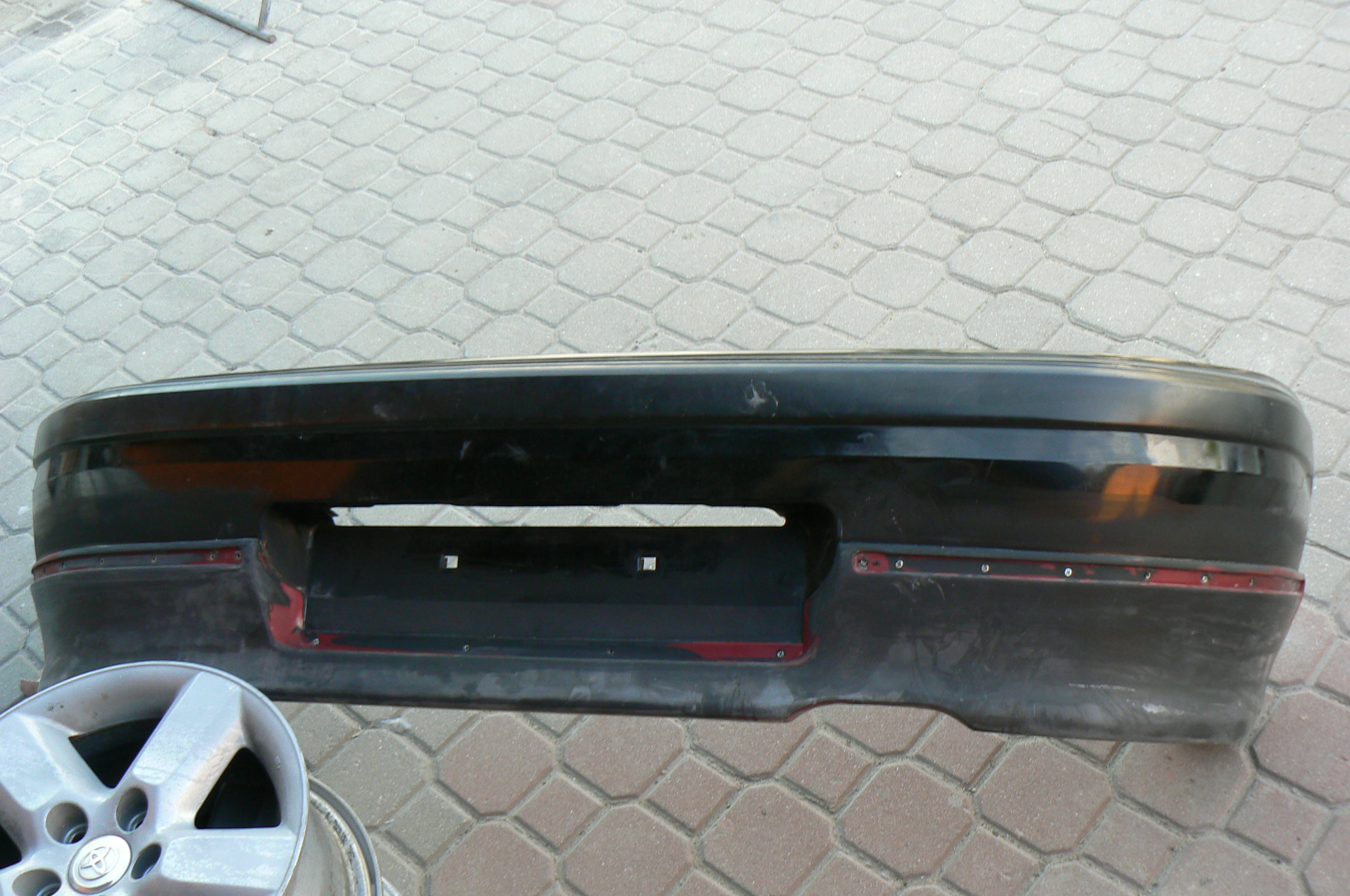

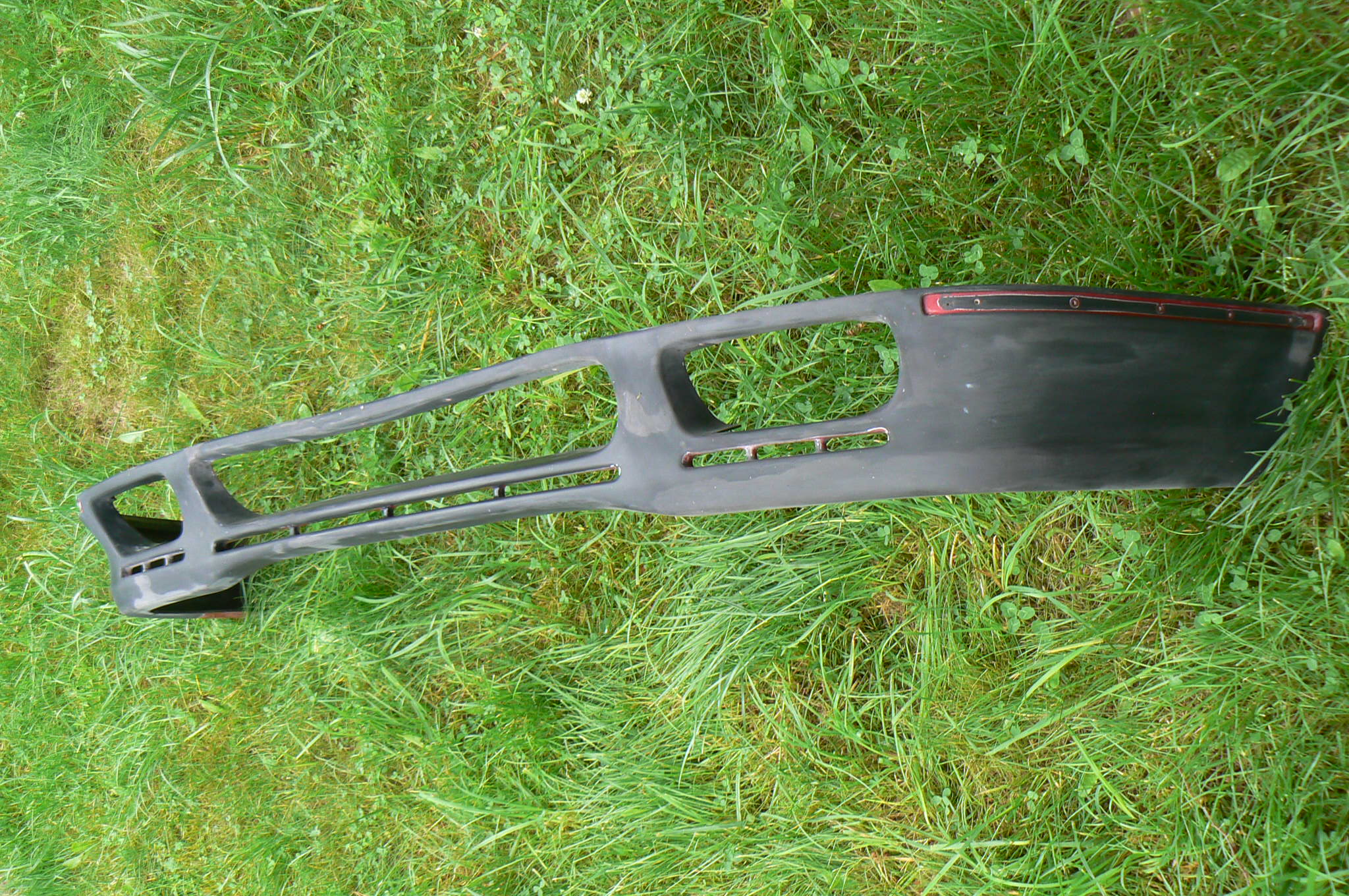

Dokładki szlifowane do gołego PURu przed malowaniem:

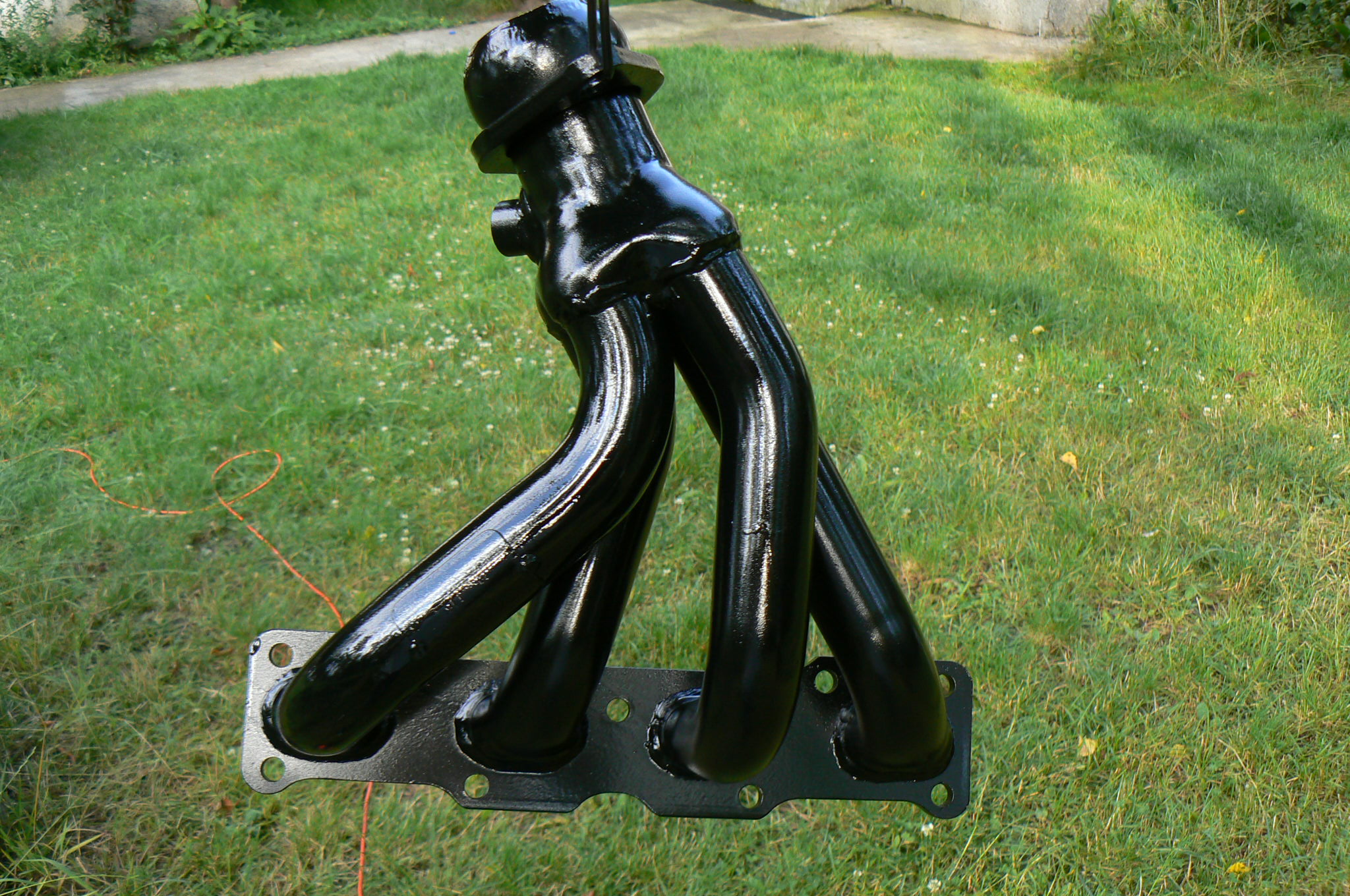

Pacesseter z nowym złączem elastycznym i złączką:
Wypiaskowany:
Wymalowany VHT falme proof,em:

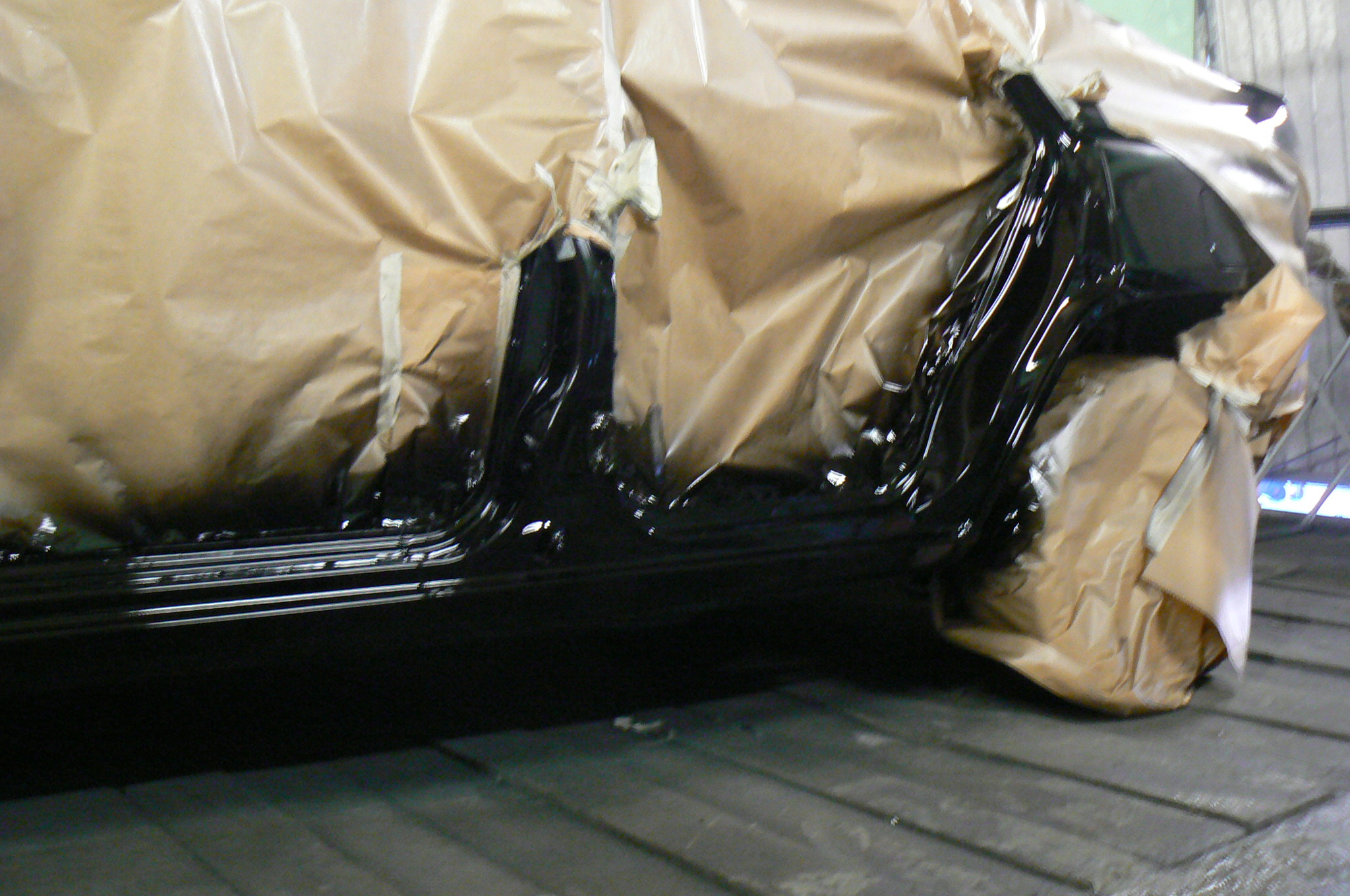

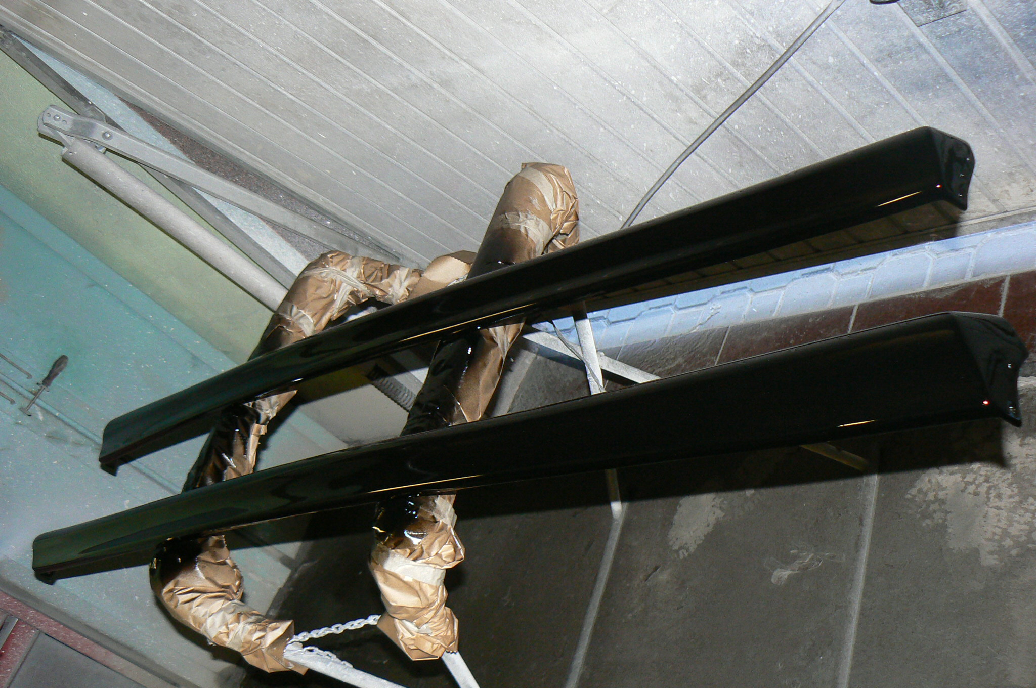

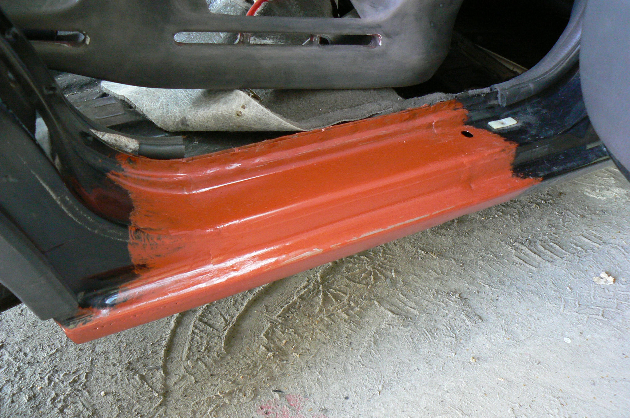

Wstawione progi:
Wypiaskowane i pomalowane proszkowo mocowania tylnego zderzaka:

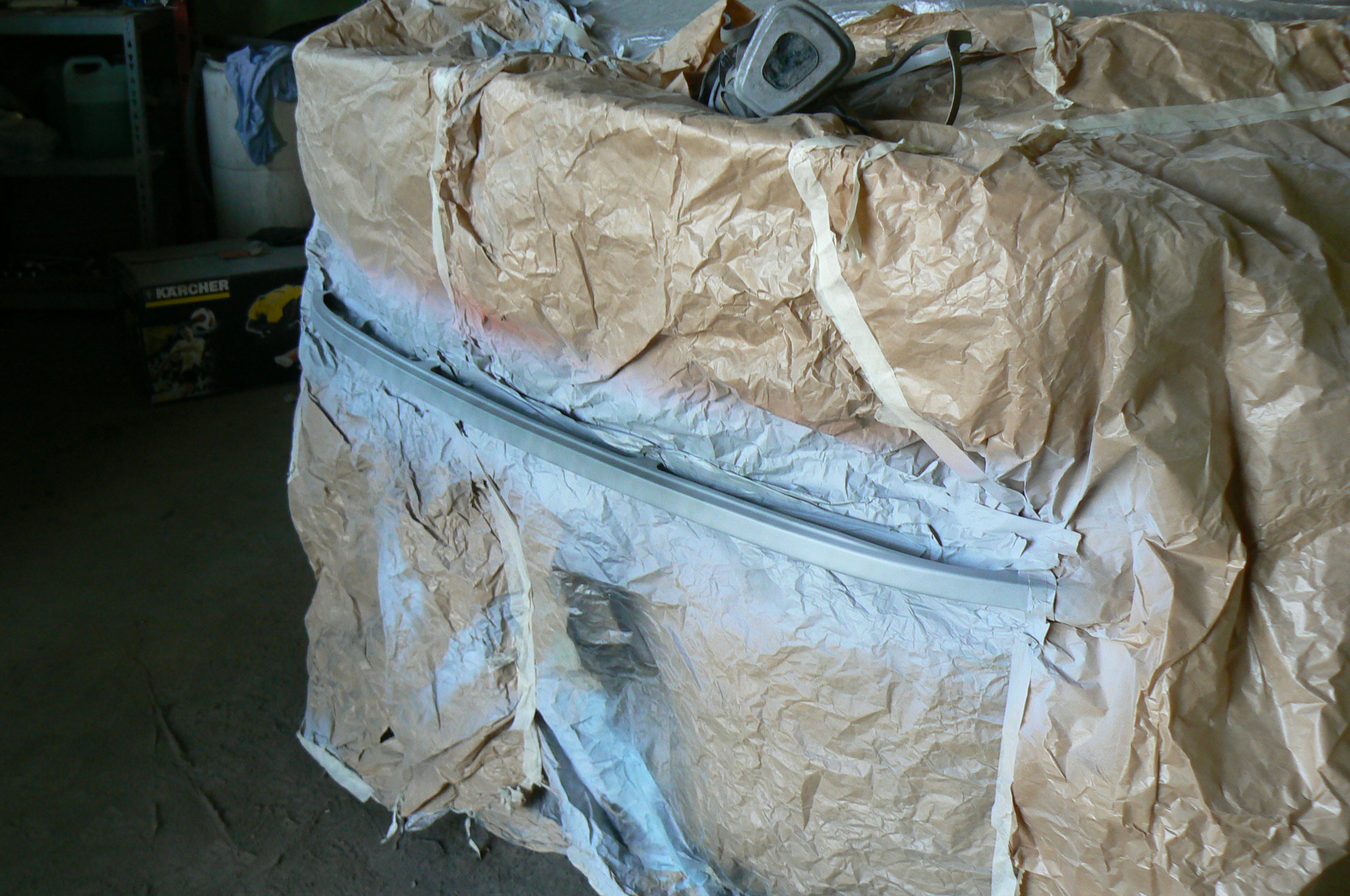

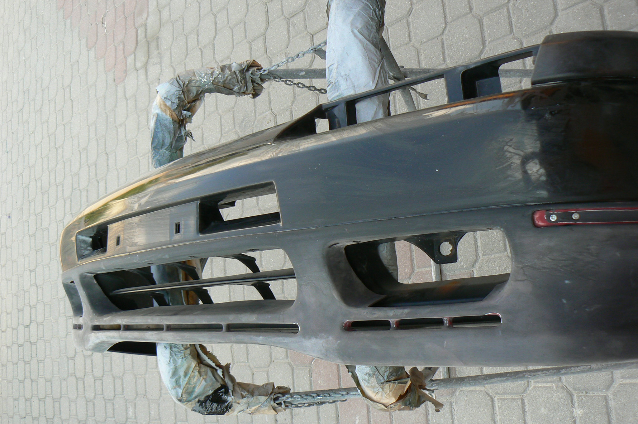

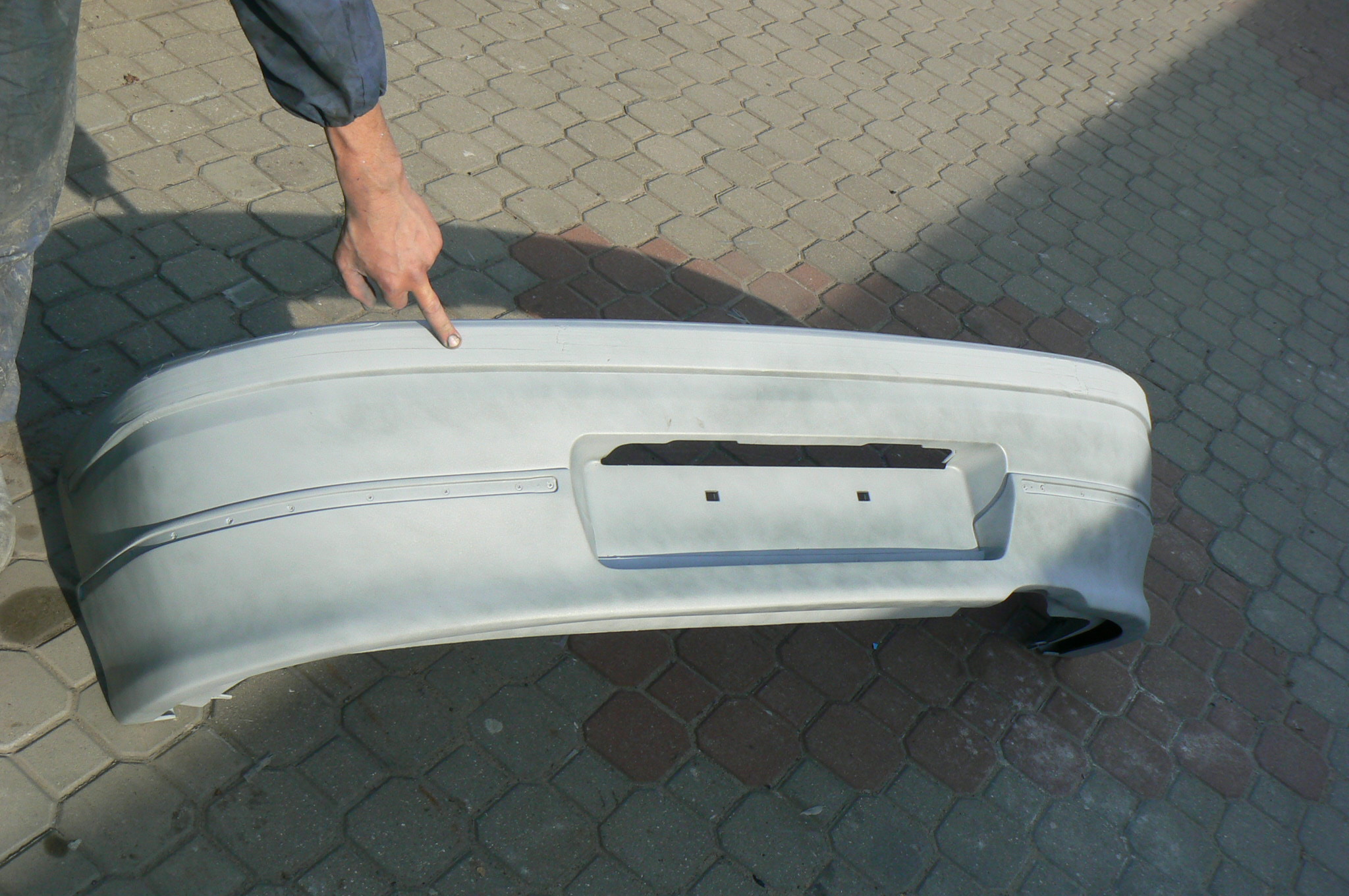

Dokładki spasowane ze zderzakami:
Usunięcie rdzy z tylnego pasa pod lampami:

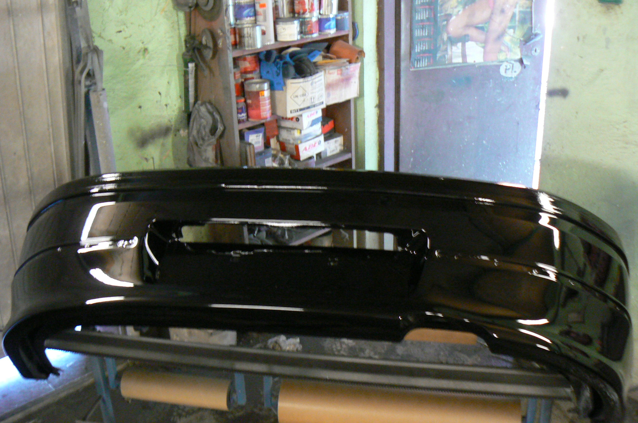

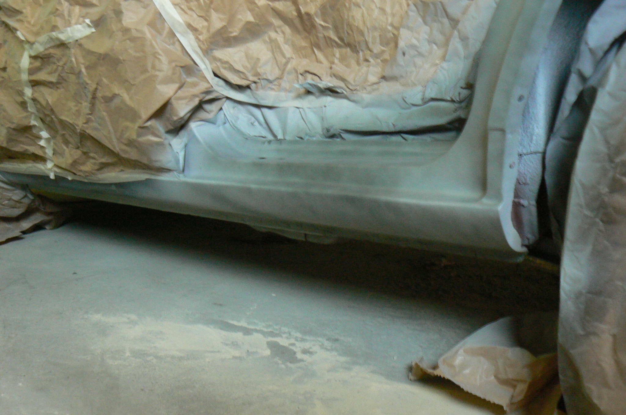

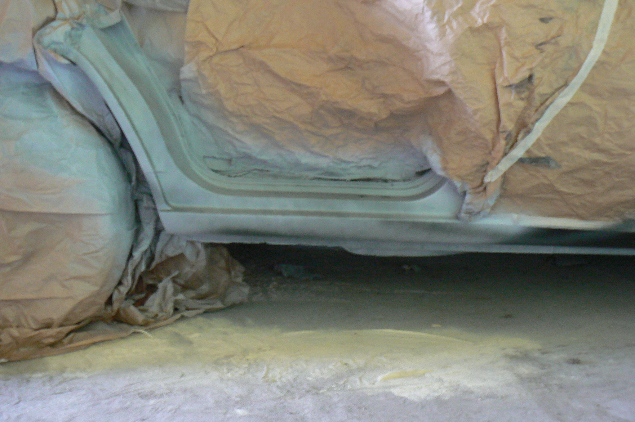

Pas, wnęki i zderzaki w podkładzie:
We właściwym – PZ Brilliant black:

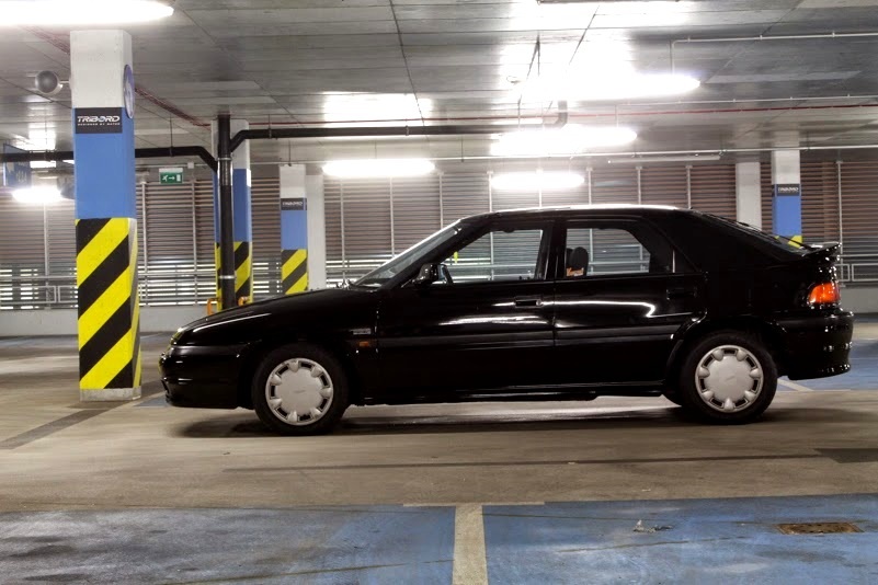

323F BG GT BP '92

Widzę że nawet mój stary kolektor wydechowy trafił w dobre ręce ;). Ja już go kiedyś malowałem VHT ale za długo to nie wytrzymało, no ale może słabo przygotowałem bazę. Owiń go jakimś bandażem to nie będzie widać schodzącej farby :D

Bardzo zacna bagietka :–) mam takie pytanko odnosnie tych lamp clir-ów jak jest z widocznoscia w nocy w porównaniu z oryginalnymi? Oplaci się je zakładać? Masz je z homologacja czy bez, jak z to powiedz gdzie takich szukać bo na alledrogo znalazłem bez no i niewiem czy też są dobrej jakości :-P
Od: 13 kwi 2013, 23:57
Posty: 80
Skąd: Krosno
Auto: MAZDA 323F BG GT 1.8 DOHC 91'
Postprzez seba323f » 25 paź 2014, 18:06
Clear,y są bez homologacji. Dokładnie te same co na allegro. Co do widoczności, jak najbardziej polecam. Widoczna jest delikatna różnica w widoczności (na korzyść clear,ów). Porównywałem z drugą BG, która posiada oryginalne lampy w idealnym stanie.

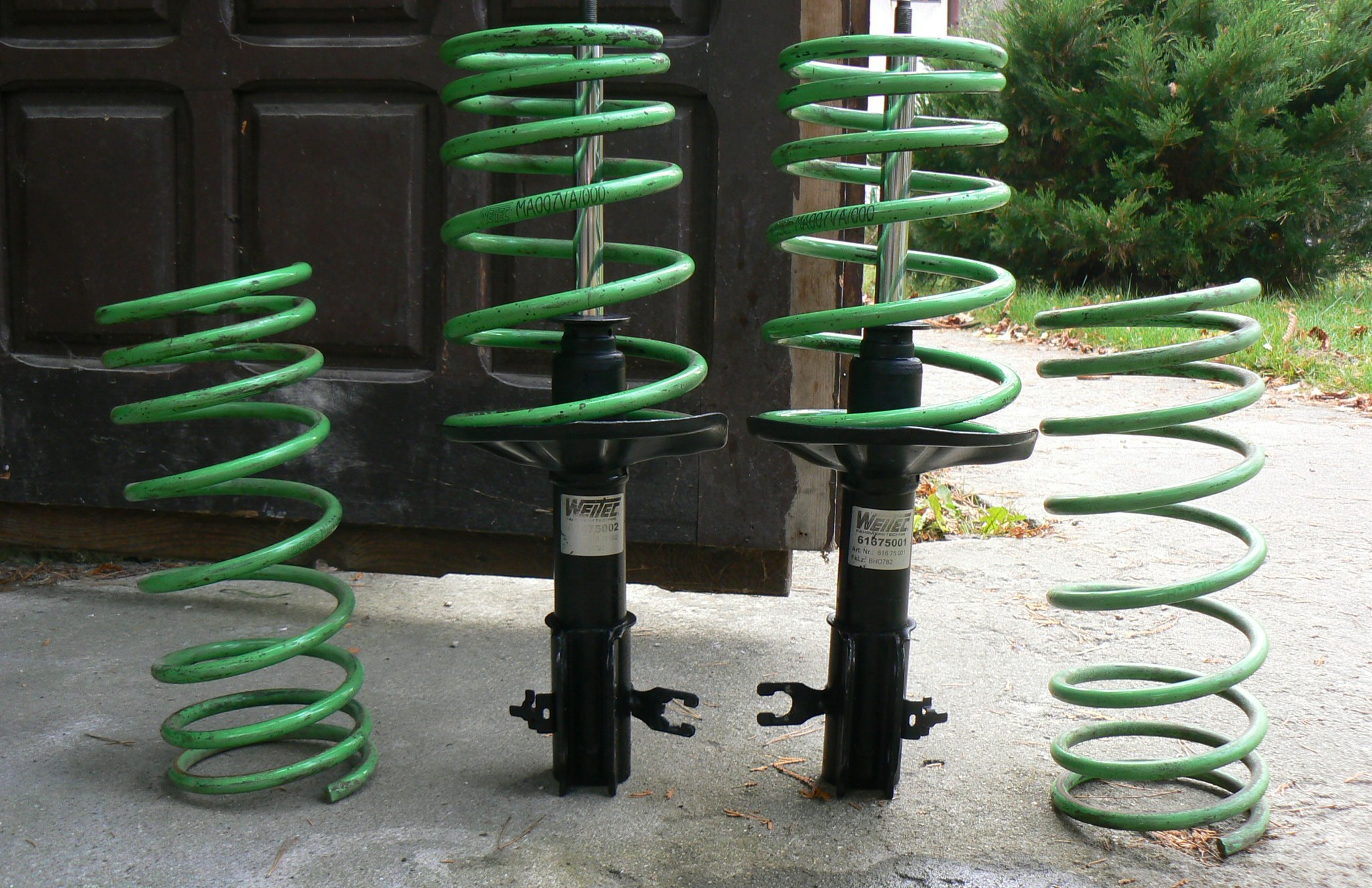

Do BG zostały zakupione springi Weitec Ultra GT, wraz z przednimi amorkami. Zostaną jednak zamontowane jak zakupię wszystkie tuleje do remontu zawieszenia.
