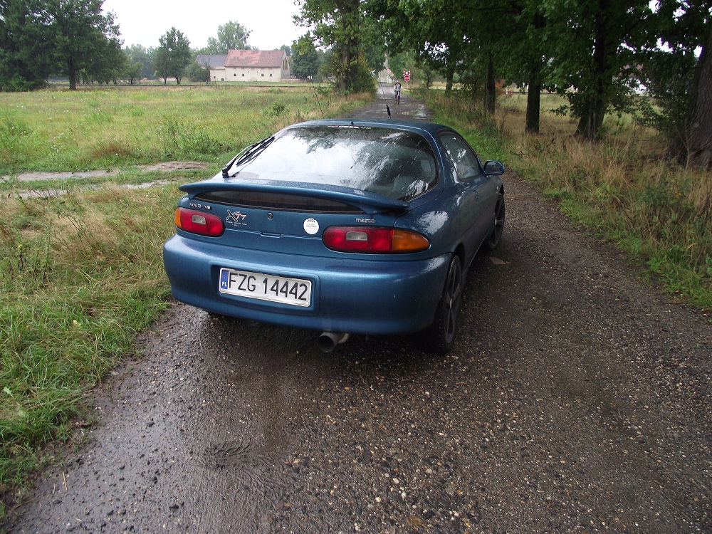

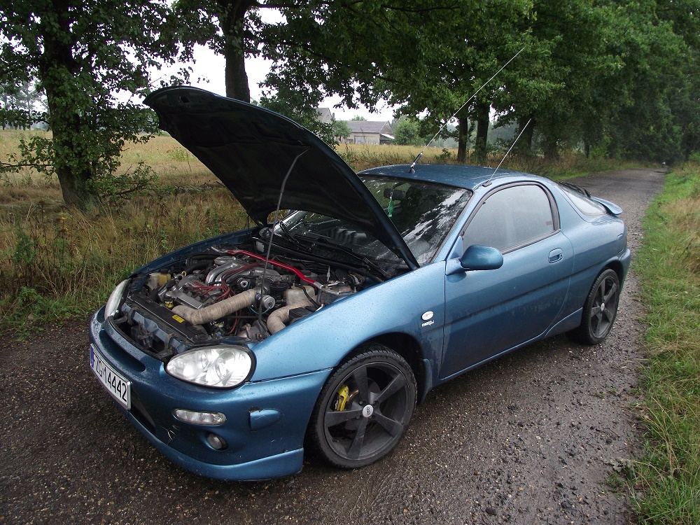

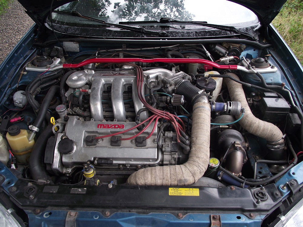

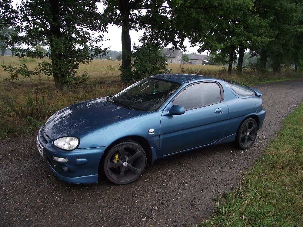

witam wszystkich forumowiczów i klubowiczów :) chciał bym wam zaprezentować madzie i uzyskac kilka rad od was. Jest to moje pierwsze autko i jestem nim pod jarany :) lecz trzeba ją troche doinwestować..... poprzedni właściciel ją trochę zmodyfikował i zainstalował turbo :) zaś drugi właściciel o nią nie dbał i wpadła w moje ręce w perełke wkładam każdy grosz i serce nie widzi mi sie inne auto :) Japan best of the best....
coś o madzi:
Rok produkcji: 1994
silnik: 1.8 v6 k8 turbo
rozpórka przód i tył
tłumik przelotowy z kwasówki
felgi 17 na nisko profilowej oponie :)
lampy przednie na ksenonie :) daje efekt :)
skórzane fotele kubełkowe
elektryczne szyby
elektryczny szyber dach
klimatyzacja
zderzak przód przerobiony pod ic
car audio

wywal FMU, doinwestuj w DET3 pewnie troche extra koni i momentu wpadnie i będziesz śmigał :) ~200 powinno być, mam nadzieje że będzie w dobrych rękach

jak nie zamierzasz dmuchac więcej jak poł bara (zresztą na seryjnym dole więcej jak poł bara to loteria dla vki :) ) to zostaw fmu. na det3 w v6 nie jest tak kolorowo to raz a dwa cenowo wyjdzie sporo więcej...
