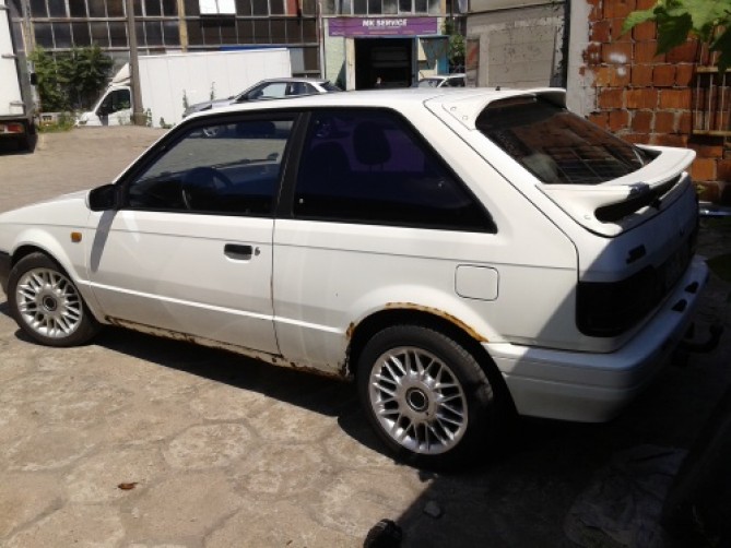

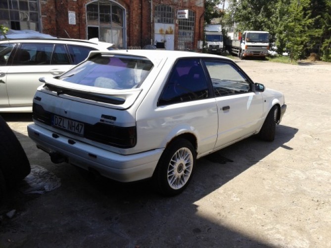

MAZDA 323 BF GTX 4 x 4 TURBO 1600 cm 3 zwany Turbowozem.
Opis auta :
– Silnik 1600 cm 3 moc seryjna 150 KM – jak zrobię silnik to będzie hamownia :)
– Napęd stały 4 x 4 – suchy i bez luzów
– zawieszenie EIBACH
– opony 195 /50/15
– hamulec seria
– wspomaganie
– elektryczne szyby x 2
– elektryczne lusterka x 2
– szyberdach fabryczny metalowy – nie cieknie
– kubełki seria – super trzymają + regulacja lędźwi
– KLIMA – była ktoś wyciął
– ściemnione boczne szyby
– regulacja kierownicy
Do zrobienia :
– progi
– reperaturki tylnych nadkoli
– silnik – dymi na biało jak się zagrzeje – po płukance silnika coraz mniej
– większy I-C , Turbo i wtryski pod 200 KM lub więcej
– wydech
Auto stało ponad rok i trzeba mu poświęcić trochę czasu i pieniędzy.
Ma to być cywilne auto drogowe , które czasem ma pokazać pazur .

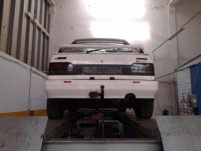

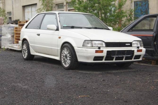

Zdjęcia auta po zakupie .
a tu już po wizycie wymiany tłumika

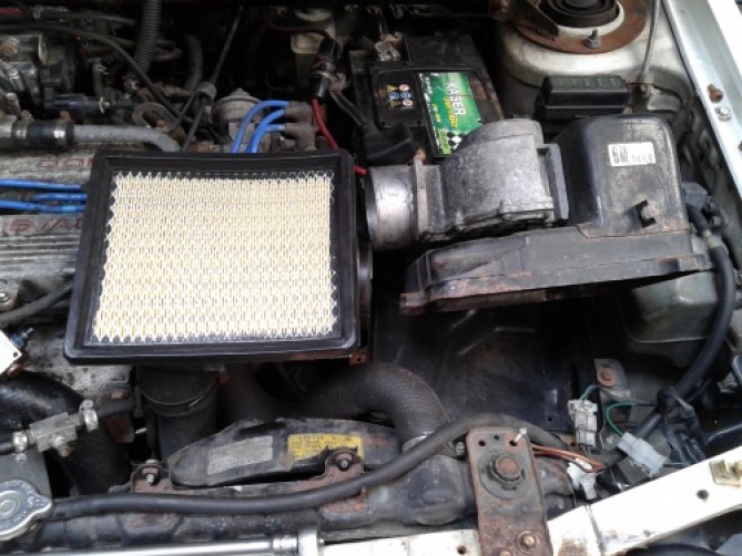

ktoś dbał o to autko tak wygląda filterek powietrza

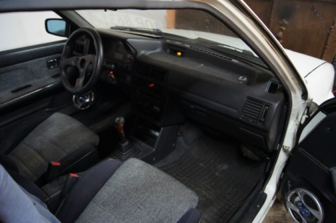

Zdjęcia środka wstawię na dniach

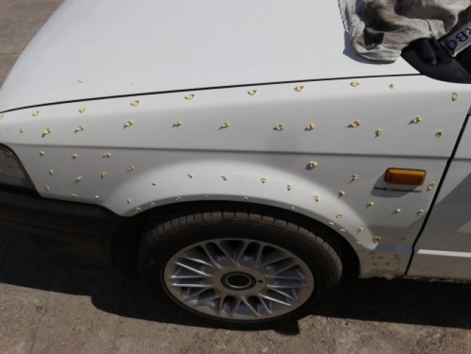

polerka lakieru

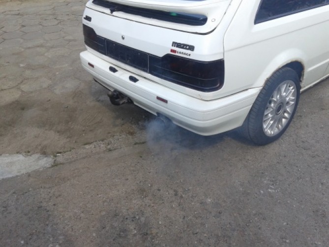

Preparat Millersa ( do płukania silnika ) zalany na ciepły silnik . 15-20 minut na wolnych obrotach.
Po 20 minutach spuściliśmy olej ( raczej ciemną smołowatą maź) . Nowy filtr oleju BOSCH za całe 15 zł z półki. Na razie zalewam CASTROLEM 5 W 30 . Pojeździmy chwilę i zobaczymy za 2 , 3 dni co i jak.
Preparat na pewno mógł tylko pomóc w piątek decyzja ale jestem za wyciągnięciem silnika i wymianą pierścieni , uszczelniaczy , liznąć głowicę i sprawdzić szczelność głowicy , nowa uszczelka itd. Jak ogarnę to wpadną mocniejsze szpilki APR co by dmuchnąć ponad 220 KM.

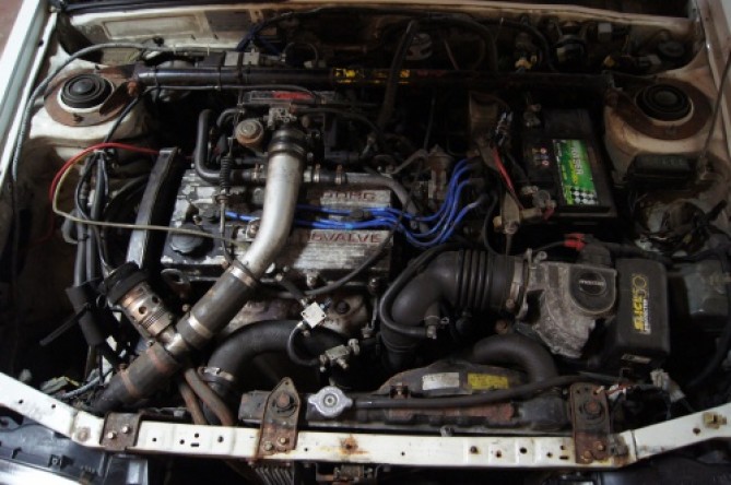

fotki z dziś
Dymi na biało

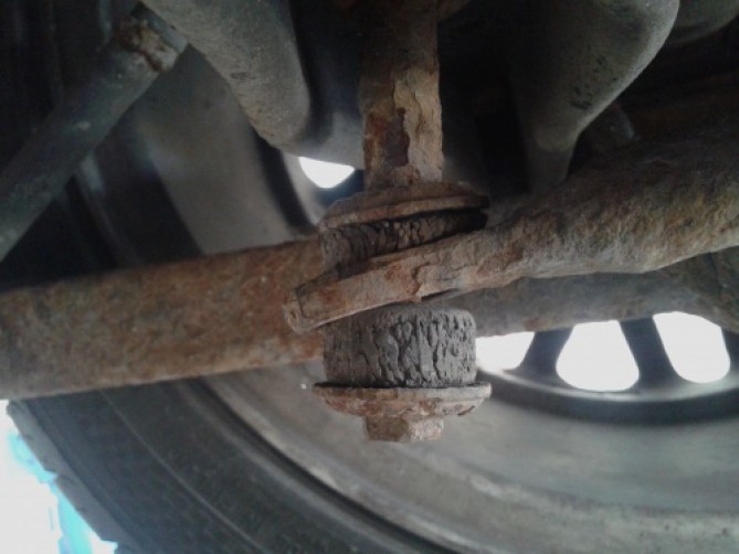

Gumy tylnego stabilizatora do wymiany

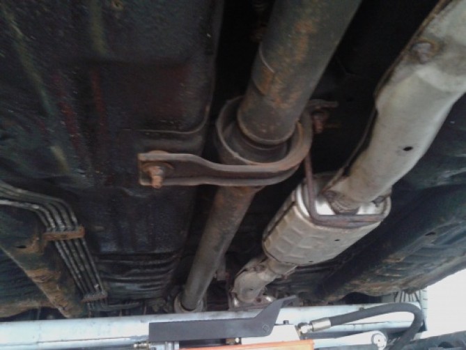

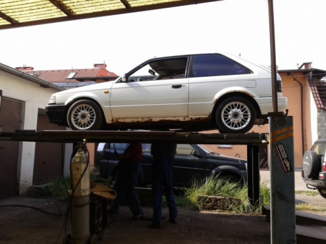

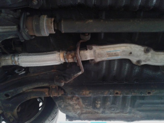

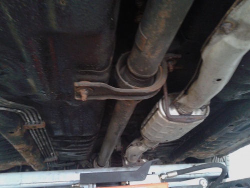

nowy tłumik MAZDA ASO :) + miękki złącze , tunel zdrowy , podłoga zdrowa zakonserwowana , najgorzej jest przy łączeniu podłogi z progami ale do zrobienia.
