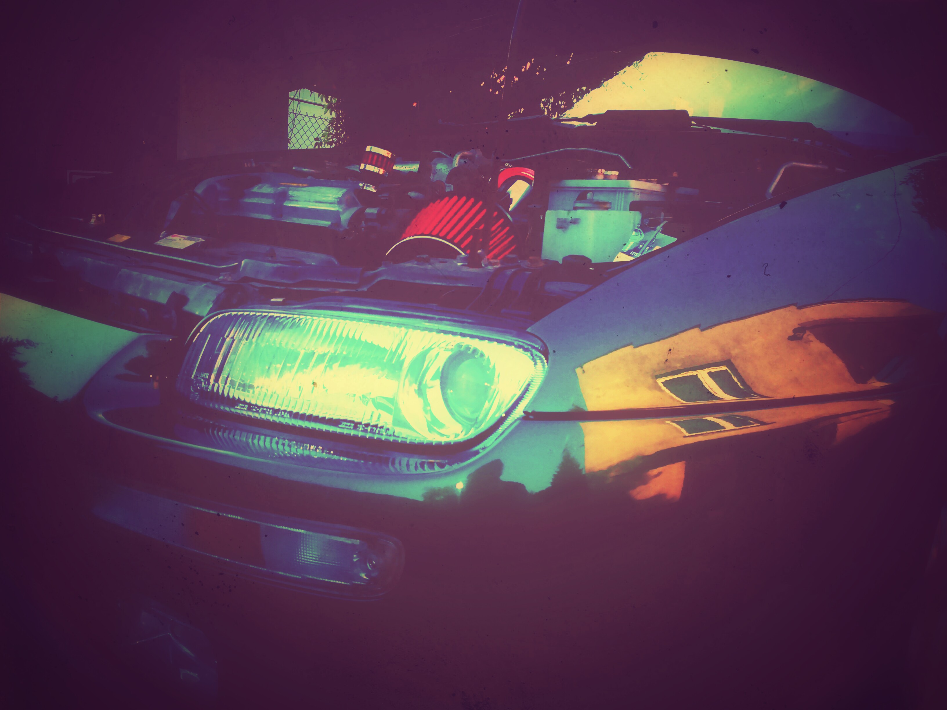

Najnowszy mod to wyrzucony został oryginalny filtr powietrza wraz z rurami, zastąpiony został aluminiową rurą i stożkiem, lecz apetyt urósł i niebawem montowany będzie AirBox i robiona dziura w zderzaku

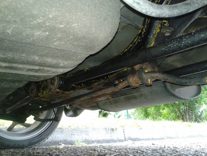

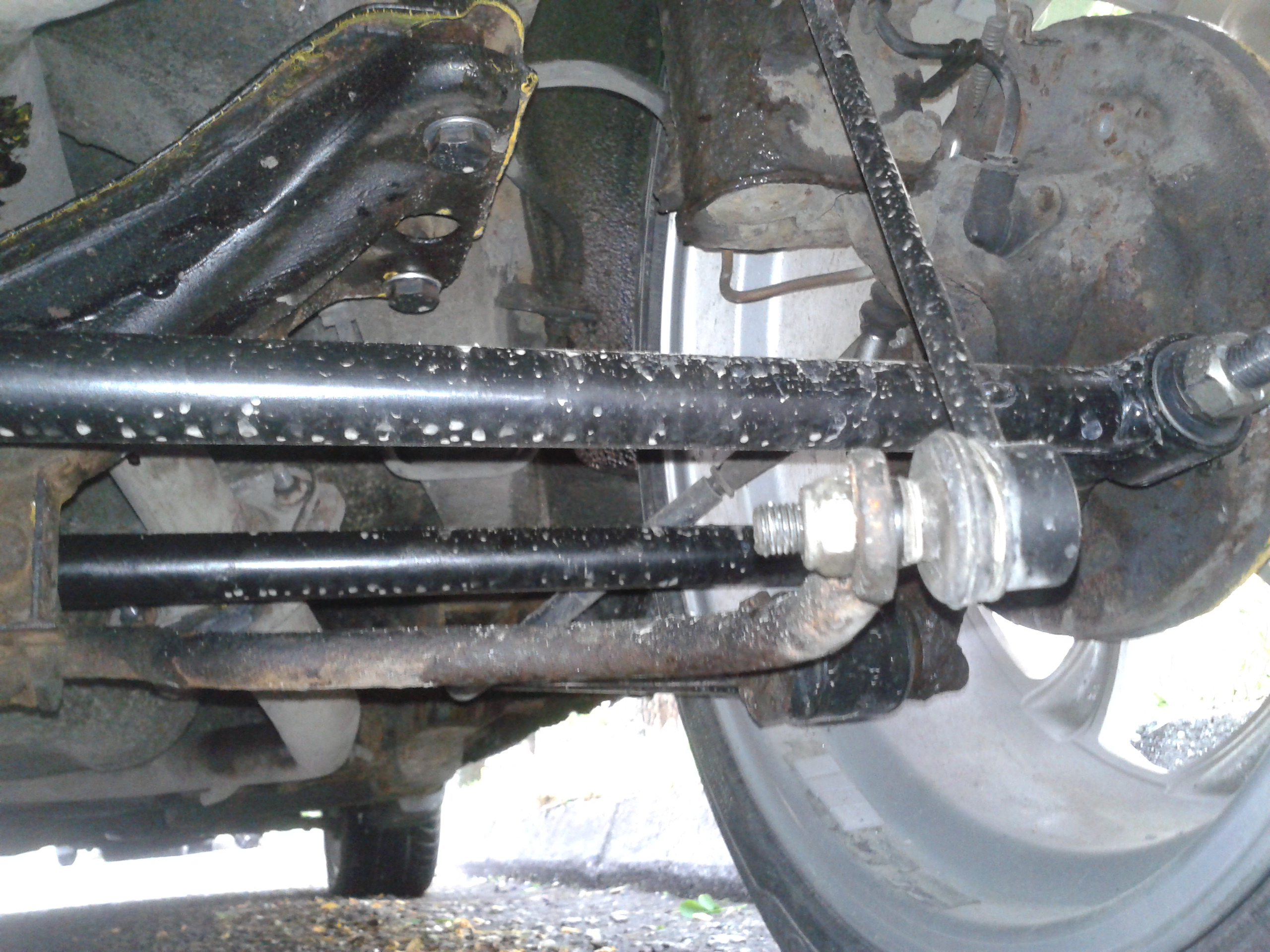

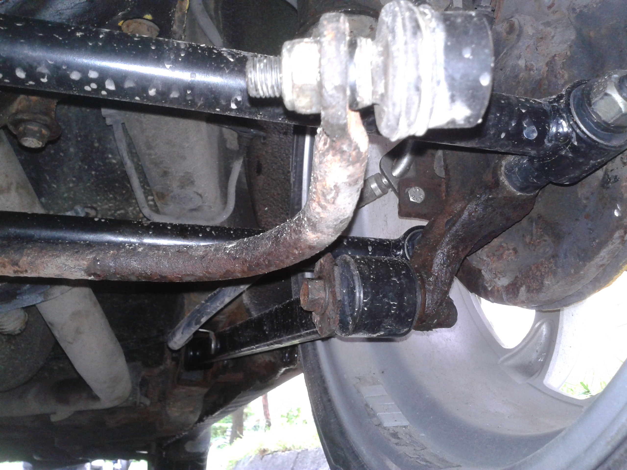

Przy remoncie tylnego zawieszenia znów wyszło szydło z wora
Wahacz podłużny przegnił i pękł, kołyska to styropian <glupek2>
Ale cóż trzeba brnąć dalej generalne wszystko wyremontowane więc teraz 90% tylnego zawieszenia zmieni swój stan na nówkę sztukę <diabełek>

Postprzez Crazy_User » 8 cze 2014, 11:37
Jeśli chodzi o LE to chodzi tu o kolorystykę nadwozia, której nie spotkasz na żadnej innej Madzi, oraz wyposażenie typu skóra, skórzana kierownica itp
Najlepsza jest historia gdyż miesiąc temu oddałem samochód do mechanika aby wymienił w tylnym zawieszeniu to co trzeba, okazało się że tylko łączniki i gumy stabilizatora a reszta OK, jak to powiedział mechanik "Panie stan żyleta". Po odbiorze auto jak marzenie, nic nie stuka puka, prowadzi się pewnie, po 2000km auto zaczęło myszkowac na drodze. Jeździłem tam ponad tydzień nieświadom co może być przyczyna aż pewnego dnia zauważyłem że coś wisi przy tylnym kole.... wahacz podłużny :|
Przegniło mocowanie i się oberwał, samochód znów stoi na warsztacie, powiedziałem już mechanikowi że wszystko do wymiany od A do Z łącznie z polskimi znakami ;)
Jak zdjął tłumik końcowy, wahacze podłużne oraz poprzeczne okazało się że belka tez przegnita i również mogła się w każdej chwili urwac, właśnie wybieram się z dziewczyną na wycieczkę w celu zdobycia "nowej" zdrowej belki :]
Jutro dostarczę ją mechanikowi, poskładają gablotę i znowu będzie można śmigać na nowym zawieszeniu:
– nowe mocowania amortyzatorów
– nowe wahacze podłużne
– nowe wahacze poprzeczne
– nowe gumy
W samochód idzie tyle kasy że to już zaczyna być szaleństwem <glupek2>
Samochód będzie za to na grube lata ;)

Postprzez Crazy_User » 9 cze 2014, 21:36
Sam się zaczynam nad tym czasami zastanawiać... ale takiej opcji w samochodzie nie chciałem
Czasami mam wrażenie że ja samochodu nie naprawiam... ja go po prostu odrestaurowuję i to zaczyna pomału przynosić mi satysfakcję :) wiem to już jest chore <glupek2>
Dziś mechanik poskładał samochód w całość no prawie...
Brakuje mu tylko 6 śrub aby przykręcić sanki do nadwozia, gdyż stare się urwały <glupek2>
Jutro gdy tylko odzyskam Madzię zrobię fotki spod jej "kiecki"
Ten widok naprawdę cieszy oko :>

Mazda wróciła od mechanika <jupi>
Prowadzi się lepiej niż jak fabryka nakazała :]

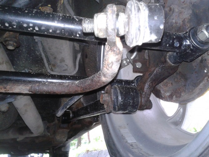

Co zostało zrobione
– wymiana belki/kołyski/sanek (jedna rzecz a tyle nazw) na zdrowe, po wielu wielu godzinach poszukiwania znalazłem naprawdę zdrowy egzemplarz, dla pewności i świętego spokoju cały został zalany od środka olejem, z zewnątrz wyczyszczony szczotką drucianą i pomalowany farbą chroniącą a następnie zalane bitmiksem (trochę się zgryzło) ale przez weekend doprowadzę to już do ładu
– wymienione wszystkie wahacze na nówki
– wymienione łączniki na nówki
– wymienione wszystkie śruby i podkładki
Teraz doprowadzę tylko drążek stabilizacyjny do ładu pięknie pomaluję na czarno i od spodu będzie jak nówka, portfel pusty ale radość ogromna
Możecie wierzyć lub nie ale zdobycie śrub mocujących wahacze są nie do zdobycia, u mnie tak się zapiekły że nie dało się już ich uratować, ile się tego naszukałem to poezja ale zdobyłem <faja> używki bo używki ale w stanie idealnym <faja>

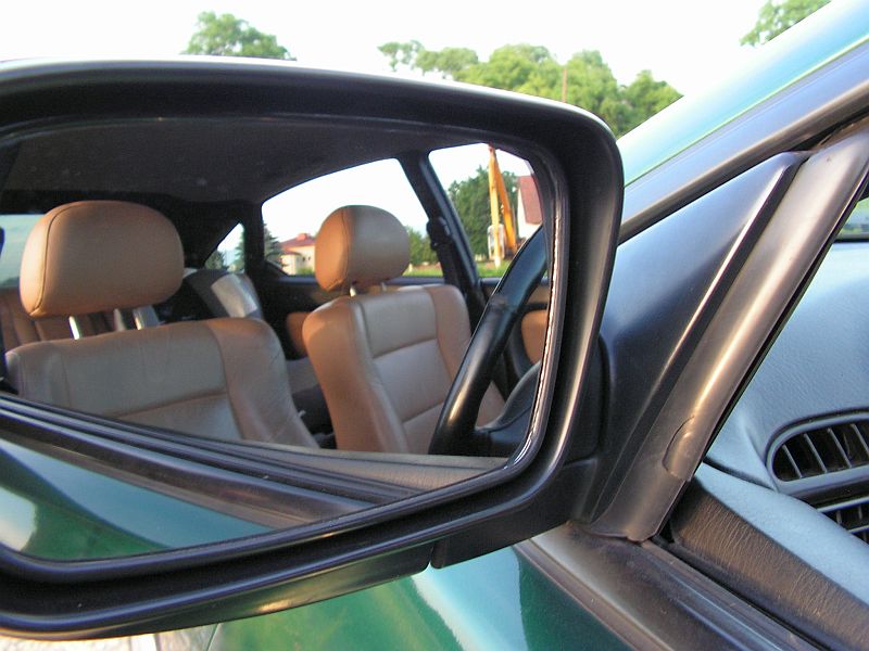

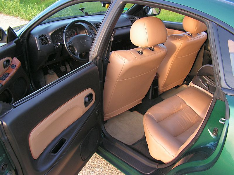

Postprzez Mieczyslaw » 11 cze 2014, 15:58
Ok, z ta skora mnie zaniepokoiles. Dawaj wiecej zdjec srodka

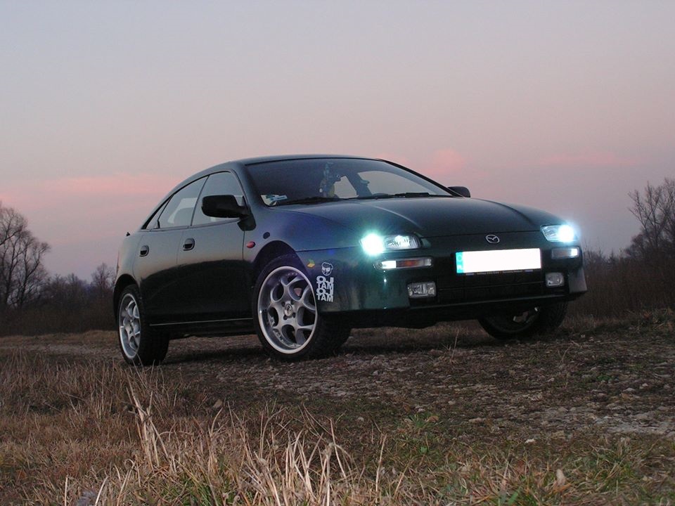

Postprzez Crazy_User » 11 cze 2014, 19:33
Mieczyslaw przy okazji popołudniowego spacerku z Madzią pstrykłem troszku aktualnych fotek autka przy okazji wnętrza <oczko>
Wszyscy pewnie zaczną pisać że gleba w tym autku przy tych aluskach obowiązkowa, ale tu mam dylemat <oczy>
Chciałbym autko obniżyć ale z głową, mianowicie chce zlikwidować pustą przestrzeń między kołem a błotnikiem ale też chce tym autkiem wszędzie dojechać, na myśli mam np. polne drogi dojazdowe itp
Myślę ze -30mm będzie wystarczająco :)

Postprzez Mieczyslaw » 12 cze 2014, 13:53

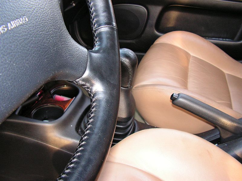

Kurde no swietnie ta skora wyglada. Po tych zdjeciach nie widac czy jest w lepszym stanie niz moja ale robote robi tak samo :P boczki koniecznie musze obszyc.
To "drweno" co masz na panelu sterujacym jest jeszcze gdzies?

Postprzez Crazy_User » 12 cze 2014, 20:32
Mieczyslaw skóra jest w dobrym stanie, jedynie standardowo lewy boczek na fotelu kierowcy pomalutku prosi się o zrobienie z nim ładu, ale to chyba normalny objaw w kilku letnim samochodzie tym bardziej jeszcze ze skórą :]
To drewno podobne wykończenie mam jeszcze między uchwytami na napoje oraz na podłokietniku, tyle że nigdy, przenigdy mi się to nie podobało i chce to czymś innym obkleić tylko nie mam bladego czym aby ładnie pasowało do koloru foteli i boczków :(
Czasami nachodzą mnie szatańskie myśli aby całe wnętrze wyrzucić (znaczy się zdemontować) i dorwać czarną pół skórę z czarnymi skórzanymi boczkami, wykończenia obkleić w carbon wraz ze środkową konsolą.
Jak na moje oko nada to chyba wtedy lepszego charakterku Madzi mianowicie czarne wnętrze z tym kolorkiem karoserii + te wykończenia a'la carbon
Tylko co tu ukrywać, dorwać takie fotele z boczkami w dobrym stanie to pewnie wielomiesięczna grzebanina na aukcjach, ogłoszeniach, forach itp itd
Dlaczego pół skóra? Dlatego że przez lato nie będę smażyć sobie tyłka a przez zimę odmrażać jajek ;)
Chyba że ktoś się znajdzie że będzie chciał się wymienić wnętrzem :>
