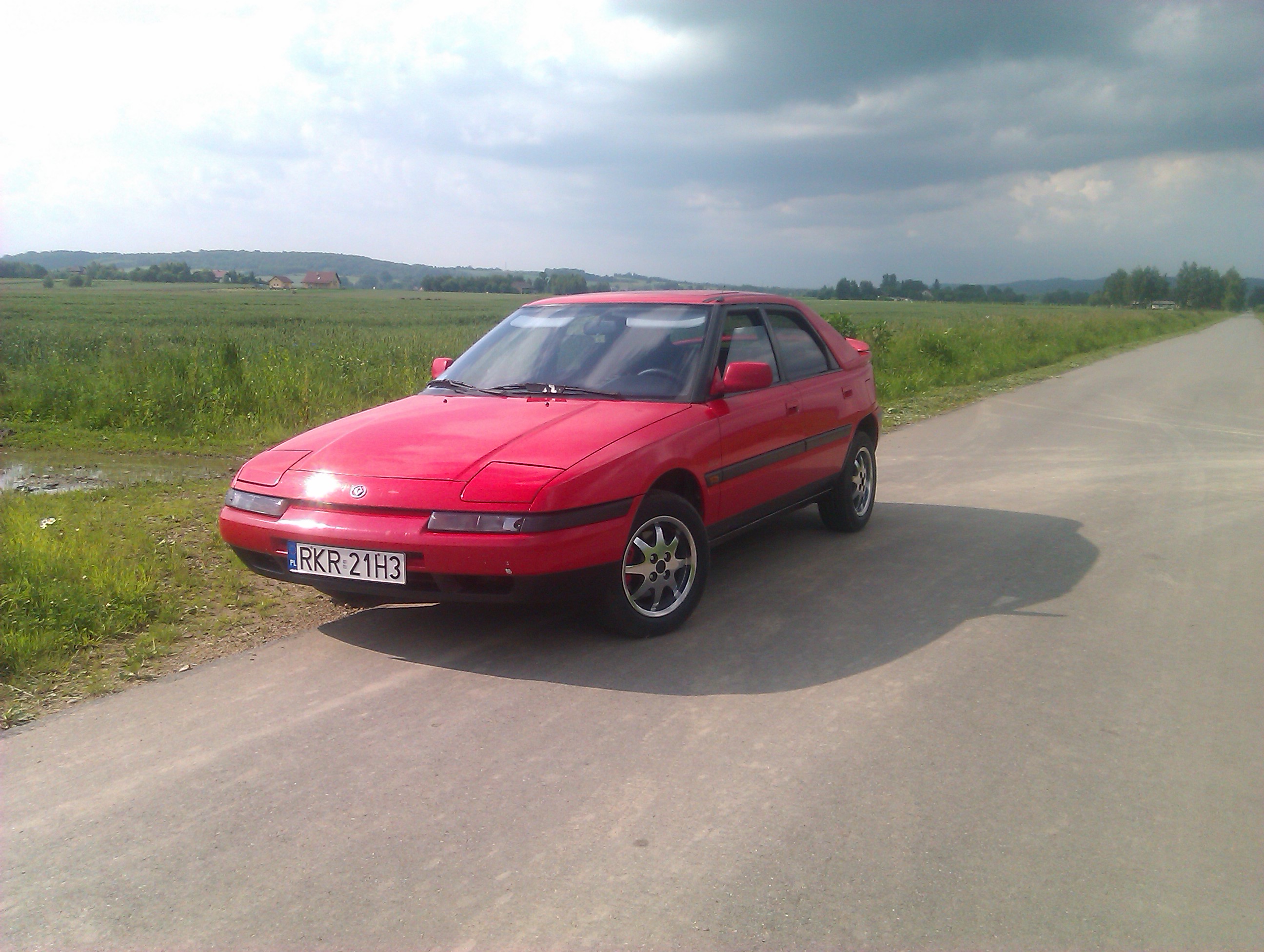

A jeszcze kilka letnich fotek :D

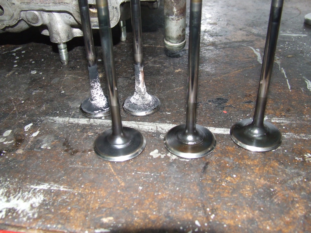

Sorki za kilka dni przestoju ale miałem za dużo roboty przy Mazdzie. Jak obiecałem dodaję fotki z przebiegu prac remontowych silnika. Dla czego remont? Niedługo po zakupie madzia wpadła w paskudny nałóg a mianowicie zaczęła pić, alkohol do paliwa jeszcze bym zrozumiał :P ale że zachciało jej się oleju to przesadziła. Spożywała olej jak 2-sów na ok 200km prawie litr. Miałem dylemat czy zrobić na sztukę i "jakoś to będzie" czy zrobić odbudowę silnika od podstaw i cieszyć się długie lata, oczywiście odpowiedz była prosta...

Wyciąganie zaworów a raczej zabezpieczeń
I sprężynki na wierzchu
Po wstępnym próbnym czyszczeniu
Te z tym półkilowym nagarem to wydechy... Bardziej był zapchany niż zamulany diesel

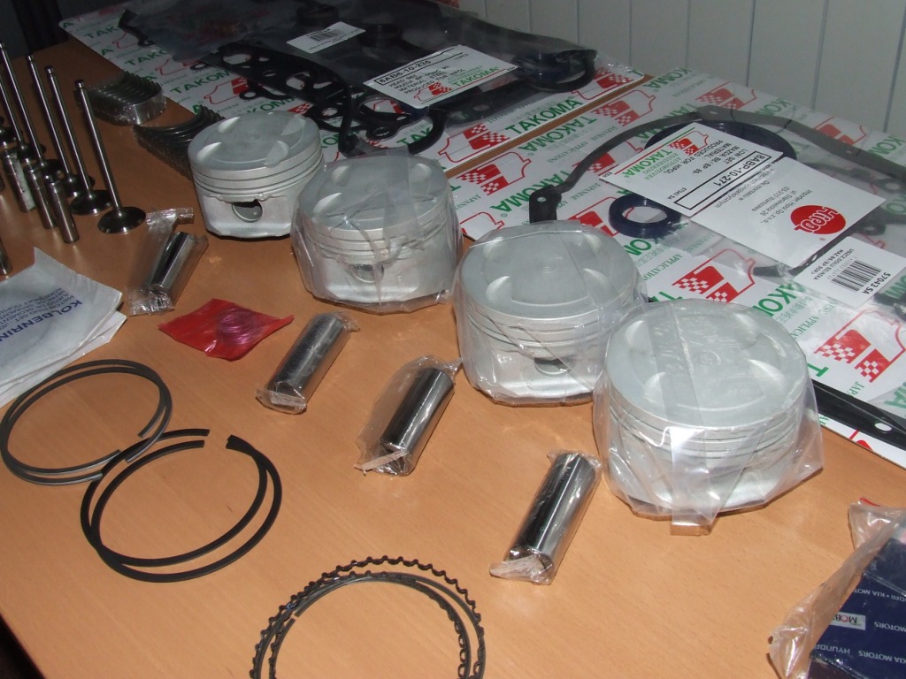

Tak w międzyczasie roboty kurier przywiózł duże pudło gratów :D
-Tłoki (+0.5mm) +sworznie+zabezpieczenia (komplet)
-Komplet pierścieni
-Panewki wału (+0.25)
-Panewki korbowodowe (+0.25)
-Komplet uszczelek dołu silnika (semeringi wału, uszczelki miski olejowej, uszczeliki chłodnicy oleju, pompy oleju, smoka, podkładki pod dysze olejowe, uszczelka pompy wody)
-Komplet uszczelek głowicy (kolektory, głowica, termostat, pokrywa zaworow, semeringi wałków i coś tam jeszcze)
-Hydrauliczne popychacze zaworów 16 szt. jedna z najdroższych rzeczy ;P
-Zawory wydechowe 8szt
-Zawory ssące 8szt
-Prowadnice zaworowe 16szt
-Pierścień redukujący osiowy luz wału
Jak mi się przypomni co jeszcze doszlo to napisze

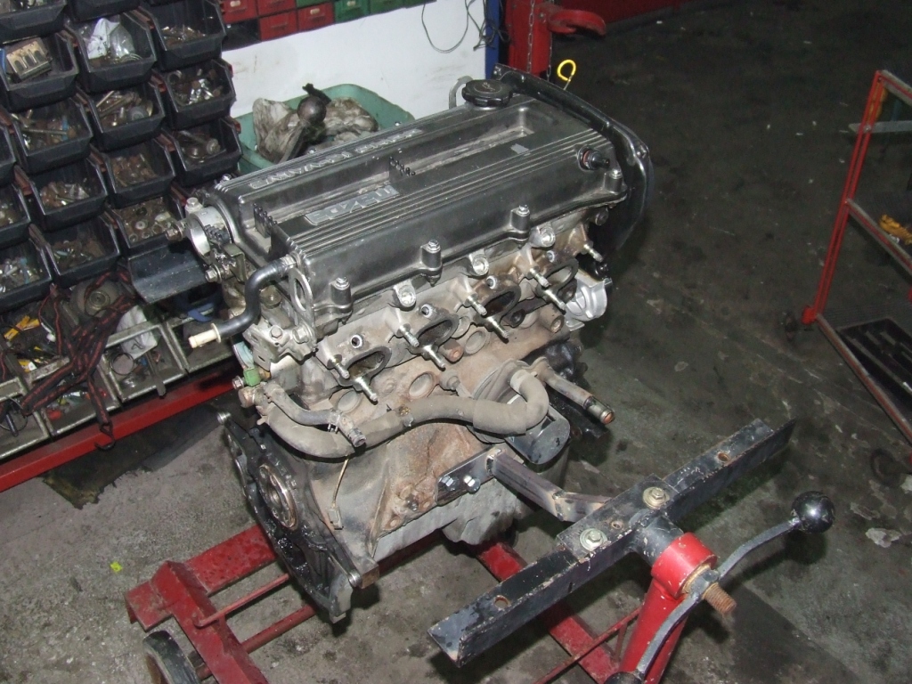

Graty są więc można przygotowywać silnik do montażu
Dopisano 20 lut 2014, 20:30:
Blok został dokładnie oczyszczony i przygotowany do podkładu, następnie pomalowany lakierem odpornym na wysokie temperatury. Poza tym cylindry zostały wyszlifowane pod nowe tłoki.
