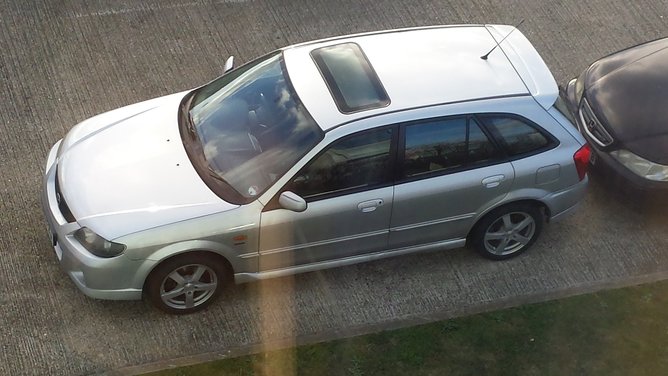

Moja przygoda z MAZDĄ trwa już od kilku lat. Pierwszym autkiem tej marki była maszyneria o wdzięcznej i nieprzeciętnej europejskiej sylwetce MAZDA 323F BG 1.6 z 1992 roku . Służyła mi wdzięcznie dwa latka, niemal bezawaryjna, przejechała pół europy, paliła malutko ( 750 km na jednym zbiorniku paliwa z pełnym załadunkiem bagażnika i 3 osobami na pokładzie )... Cóż...
Przyszły trudne czasy. Angielska policja czepiła sie polskich blach na wyspach (kierownica po lewej stronie) i trzeba było oddać autko w inne dobre ręce – wysłałem ją do Szczecina. A żal było sprzedawać... oj żal... Podobno wróciła do Piły ( skąd wyjechała wcześniej za granice PL )... niebieska BG 92’...
Obecnie, pozostając wiernym marce, całkiem niedawno ( jakieś pół roku temu) nabyłem kolejną odsłonę 323F tym razem w wersji SPORTIVE z 2-litrowym silnikiem benzynowym. Dlaczego?? Dobra cena, bogate wyposażenie, niskie opłaty i ubezpieczenie w UK – w porównaniu do innych marek w tej klasie... No i oczywiście sentyment <serduszka> <serduszka>
Charakterystyka mojego "Sreberka":

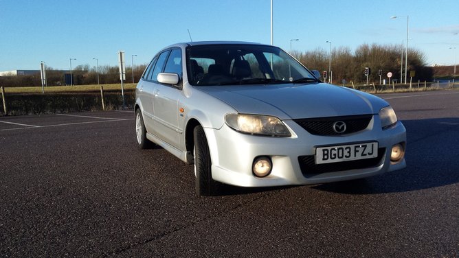

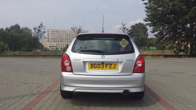

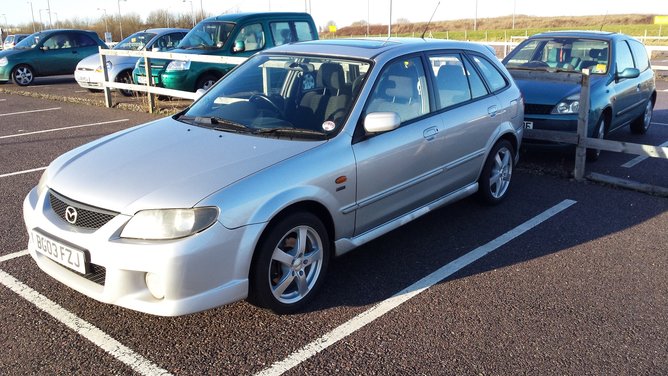

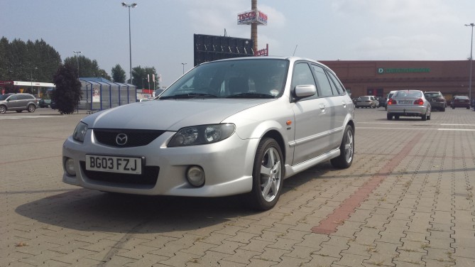

3. Foteczka zrobiona po zakupie:
4. Bilans pozakupowy, czyli co z czym zjeść
Wstępne oględziny autka wypadły pozytywnie.
Silnik nie był raczej myty, płyny w normie, nowy akumulator (podobno), nie było rdzy ani smrodku z chłodnicy, brak tłustej mazi w silniku, olej klarowny. Stalowe felgi 16” nie prezentowały się rewelacyjnie (o tym później), opony niemal nówki bez uszkodzeń. Nadgryzione rudą nadkola w postaci bąbelków (skąd my to znamy...), na szczęście ognisk nie było za wiele. Poza tym kilka rys i odprysków na lakierze. Wnętrze zadbane i czyste, tapicerka i fotele czyściutkie bez uszkodzeń. Urwane lusterko od strony kierowcy poklejone chamską czarną taśmę klejącą. Stan wycieraczek na szybach żenujący – pióra zniszczone a prowadnice podrdzewiałe. Klima wytrzepana do zera. Poprzedni właściciel był niepalący, co uznaję za wielki plus dla autka, aczkolwiek (jak się później okazało) nie przywiązywał on jakiejś szczególnej uwagi na detale – typowe angielskie podejście... <glupek2>
Pierwsza jazda wypadła pozytywnie. Odpalała za każdym razem bez problemów, stabilnie zachowywała się na drodze, biegi wchodziły płynnie, sprzęgło pracowało poprawnie, hamulce i inne systemy jezdne w jak najlepszym porządku. Komputer nie pokazywał żadnych błędów. Przy prędkości ponad 60 m/h wyczuwałem jednak drgania na kierownicy – ale jak wcześniej napisałem „buciki” poza podeszwą nie grzeszyły szałowym stanem. Światła wszystkie w jak najlepszym porządeczku. Elektryka działała bez zarzutu.

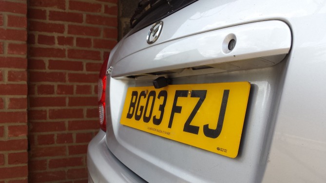

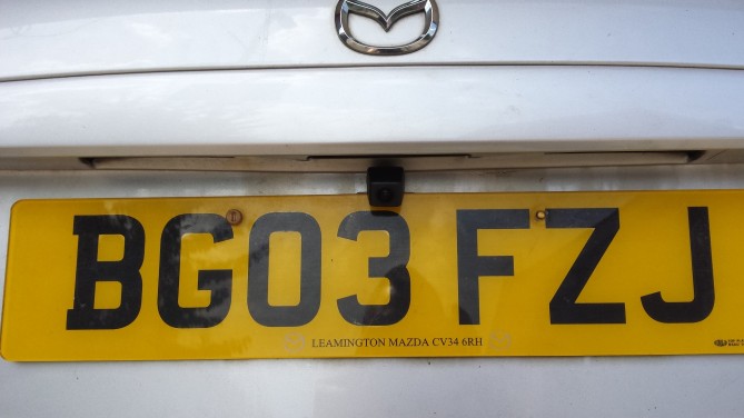

• Założenie czujników zbliżeniowych cofania – mała zmiana koncepcji :> wpadła kamera cofania EONON zrobione :D

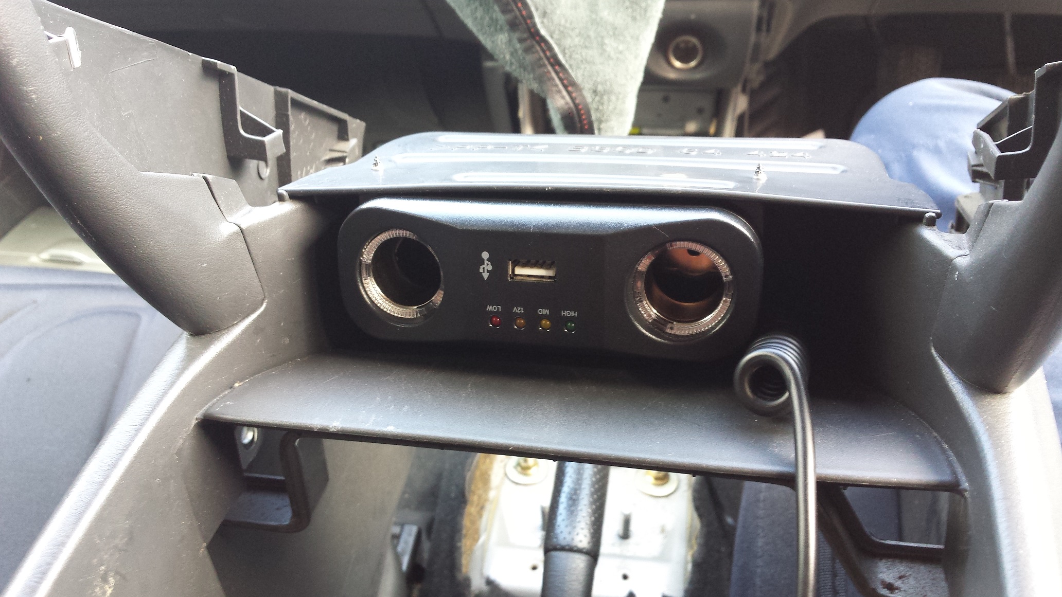

• Modyfikacja oświetlenia wnętrza:
a) oświetlenie sufitowe wymiana na ledy – W toku :D
b) podświetlane klamki wnętrza – W toku :D

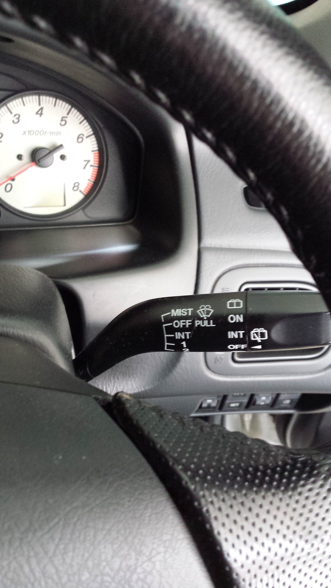

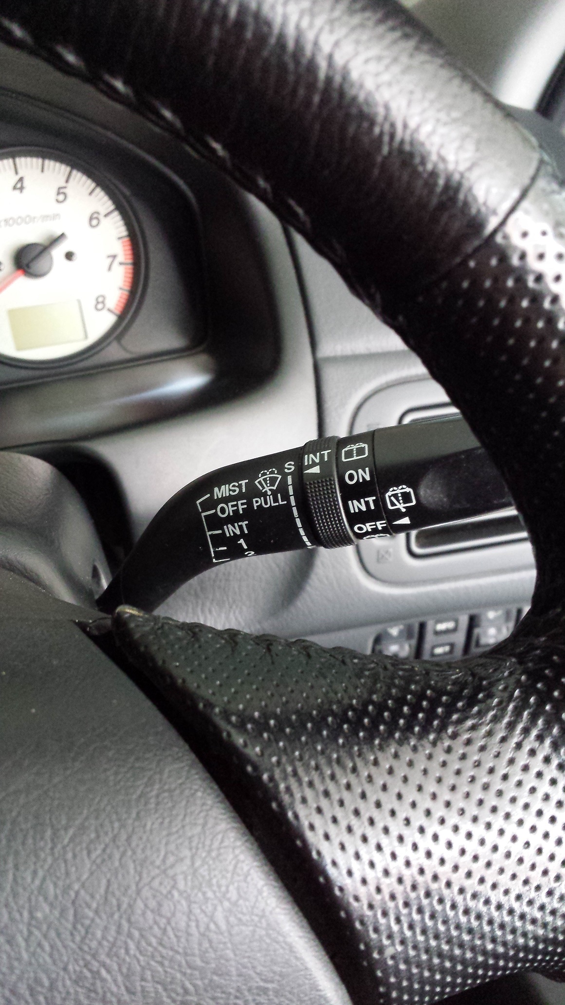

• Wymiana manetki wycieraczek na sterownik z M6 (teraz to chyba najpopularniejszy i bardzo użyteczny mod) – zrobione :D

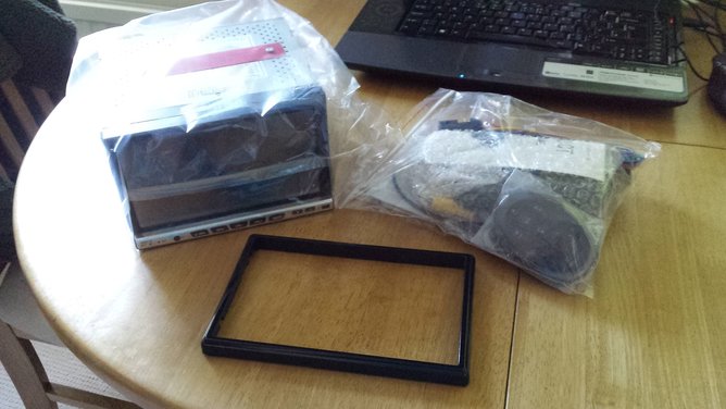

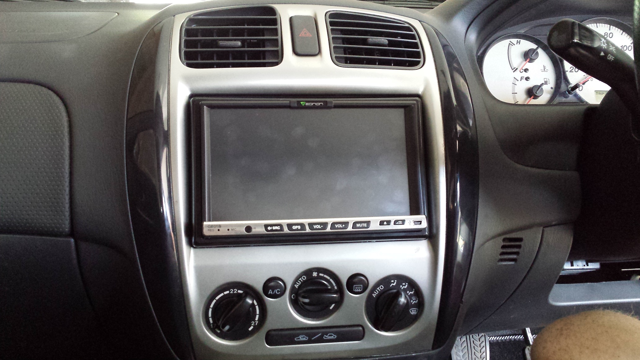

• Wymiana radia na wielofunkcyjne urządzenie multimedialne – EONON zapakowany zrobione :D
(EONON po wymianie, bo naprawa była niopłacalna, poszedł do lamusa!! Obecnie czeka do załadowania XTRONS TD702A wraz z przednią kamerą DVR, kamerą cofania oraz opcją OBD2 <faja>

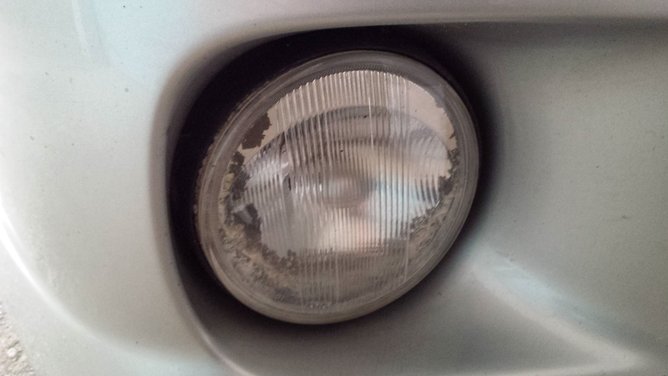

• Polerka przednich reflektorów – zrobione :D

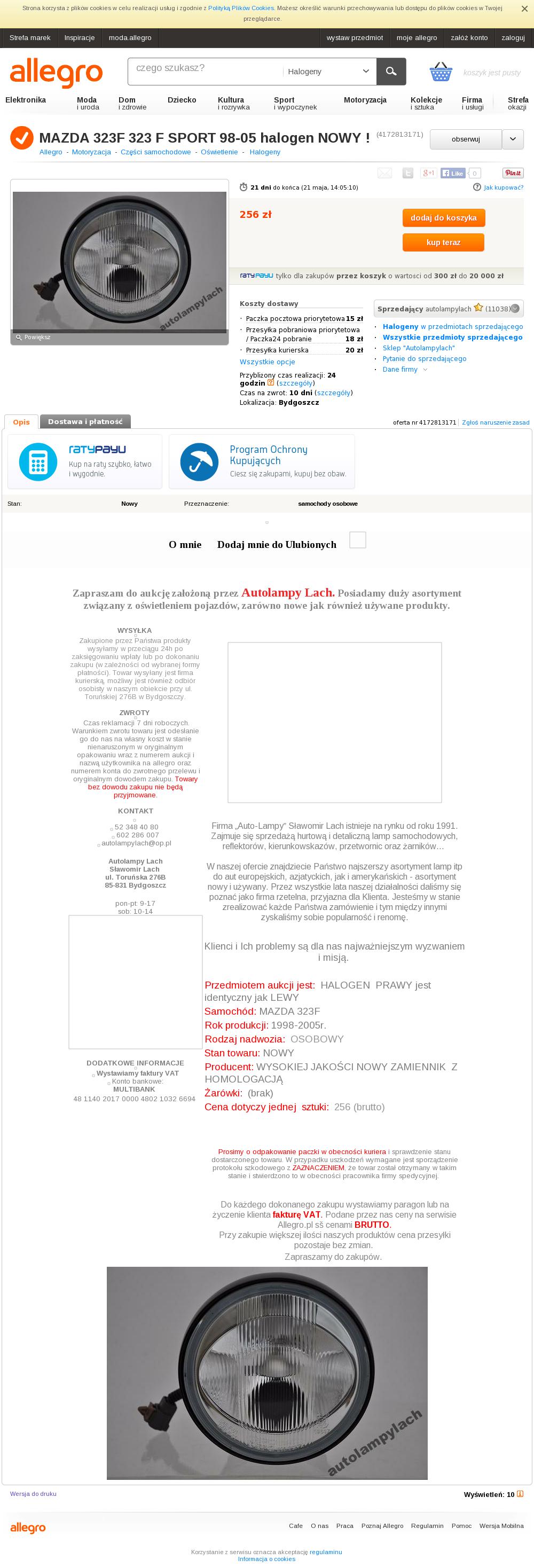

• Wymiana lub naprawa halogenów – w planach na 2016r :D

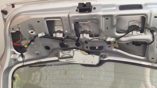

WycieraczkiMK6 2.0 Bosch Superplus – przednie zbierają wodę bardzo dobrze. Tylna pomimo swej długości i tak zabiera wodę tylko w dość wąskim promieniu – nie ogranicza to jednak w żaden sposób widoczności przy cofaniu. Zapewnienia sprzedawcy o jakości jego produktu pozostawiają jednak mały niedosyt.
Podrdzewiałe ramiona wycieraczek zostały zdemontowane, oczyszczone (szczotka druciana i papier ścierny) i pomalowane na czarno sprayem Hammerite Satin Black. Po wyschnięciu farbka sprawuje się bardzo dobrze :P
Lusterko – wymienione na używkę z ebaya.
Ori pilot centralnego zamka – po zakupie (deficytowy towar w kosmicznych cenach :| ) i zakodowaniu wdzięcznie Sreberko mruga do mnie kierunkami na „hello” i „bye bye” <serduszka>

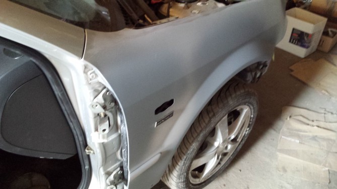

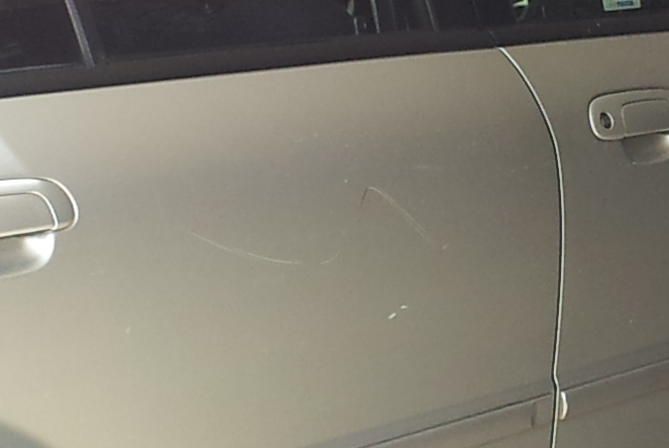

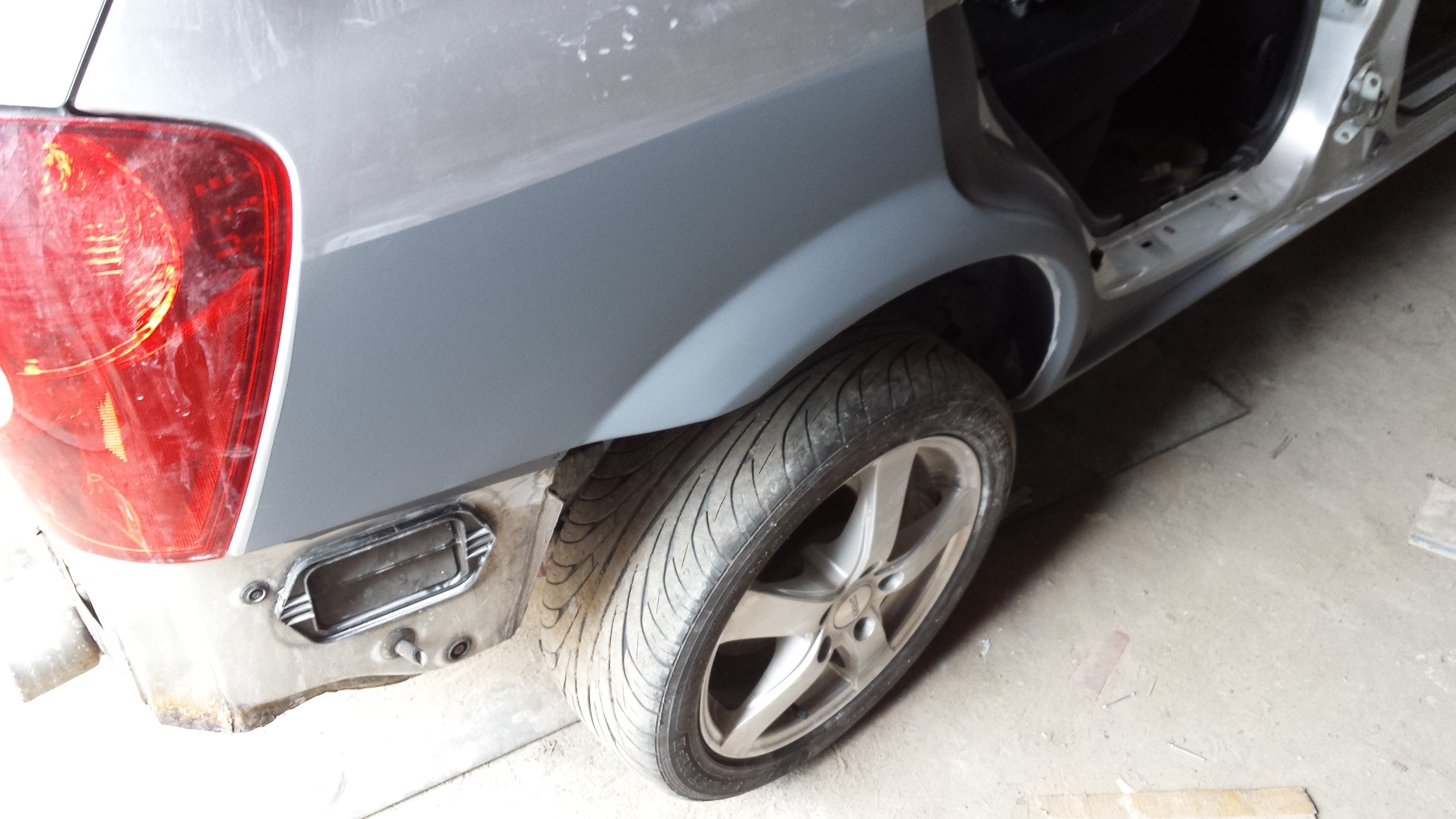

Skazy na lakierze – ruda na nadkolach niestety jeszcze jakiś czas pozostanie z racji braku środków finansowych na poważniejsze ingerencje <głaszcze> Plan obejmuje malowanie całej fury w okresie letnim tego roku :D
Na dzień dzisiejszy użyłem tylko lakieru z utwardzaczem, aby ruda nie wcinała dalej blachy ;)

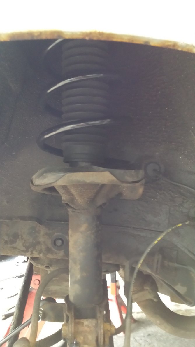

Po wizycie na szarpakach w przednim zawieszeniu zaczęło niemiłosiernie chrobotać i stukać i pukać i w ogóle. Wizyty w 3 niezależnych warsztatach wykazały tylko źle założone opony kierunkowe (brak słów <lol> )

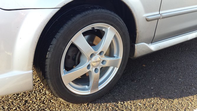

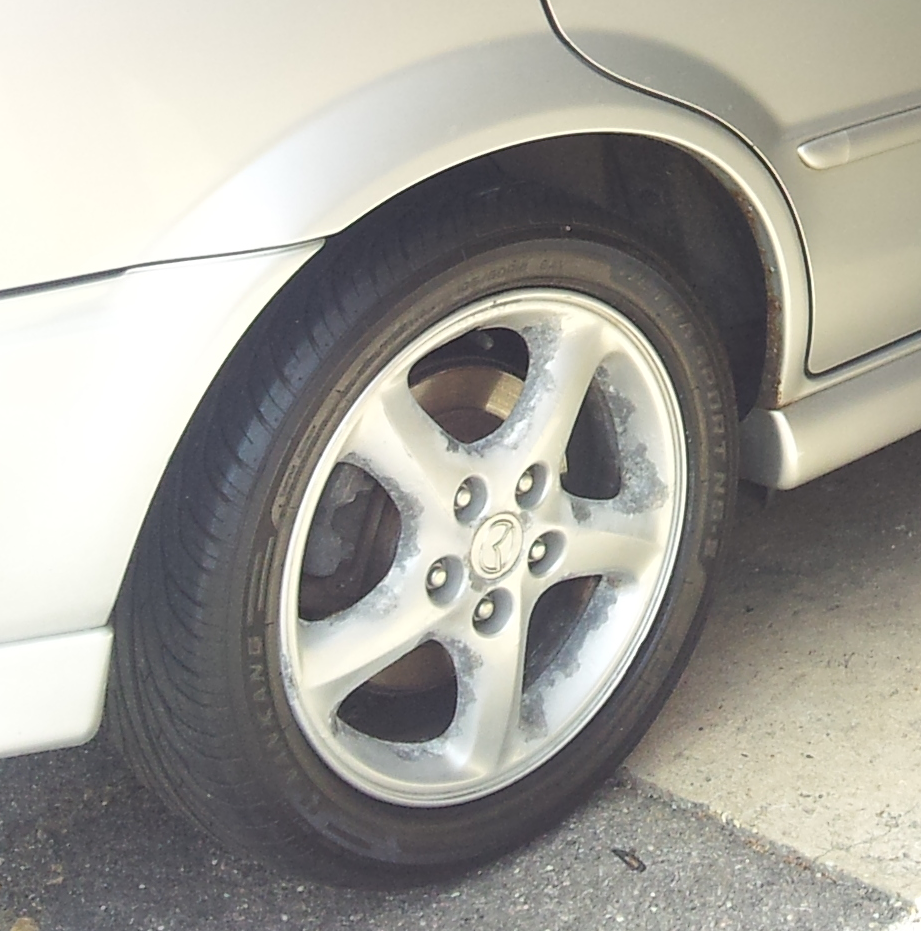

Wymiana ori mazdowskich zdezelowanych felg na nowe alusy Dezenta RE SILVER 6,5 x 16” 5X114.3 ET 40 pozwoliła mi na jazdę z prędkościami znacznie przekraczającymi 80km/h – po prostu mogę utrzymać kierownicę w rękach ;) co wcześniej graniczyło niemal z cudem...
Fota sprzed wymiany...
Foty po wymianie

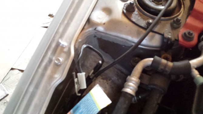

Postprzez maestro81 » 18 sty 2014, 21:18
UPDATE 1: :D
Test klimy wypadł pozytywnie – cała instalacja została sprawdzona pod względem szczelności ( test pozytywny ), odgrzybiona i oczyszczona środkiem antybakteryjnym. Oczywiście zatankowali chłodziwo do pełna <serduszka> <serduszka> <serduszka>
Koszt zabiegu: 55£ <ok>

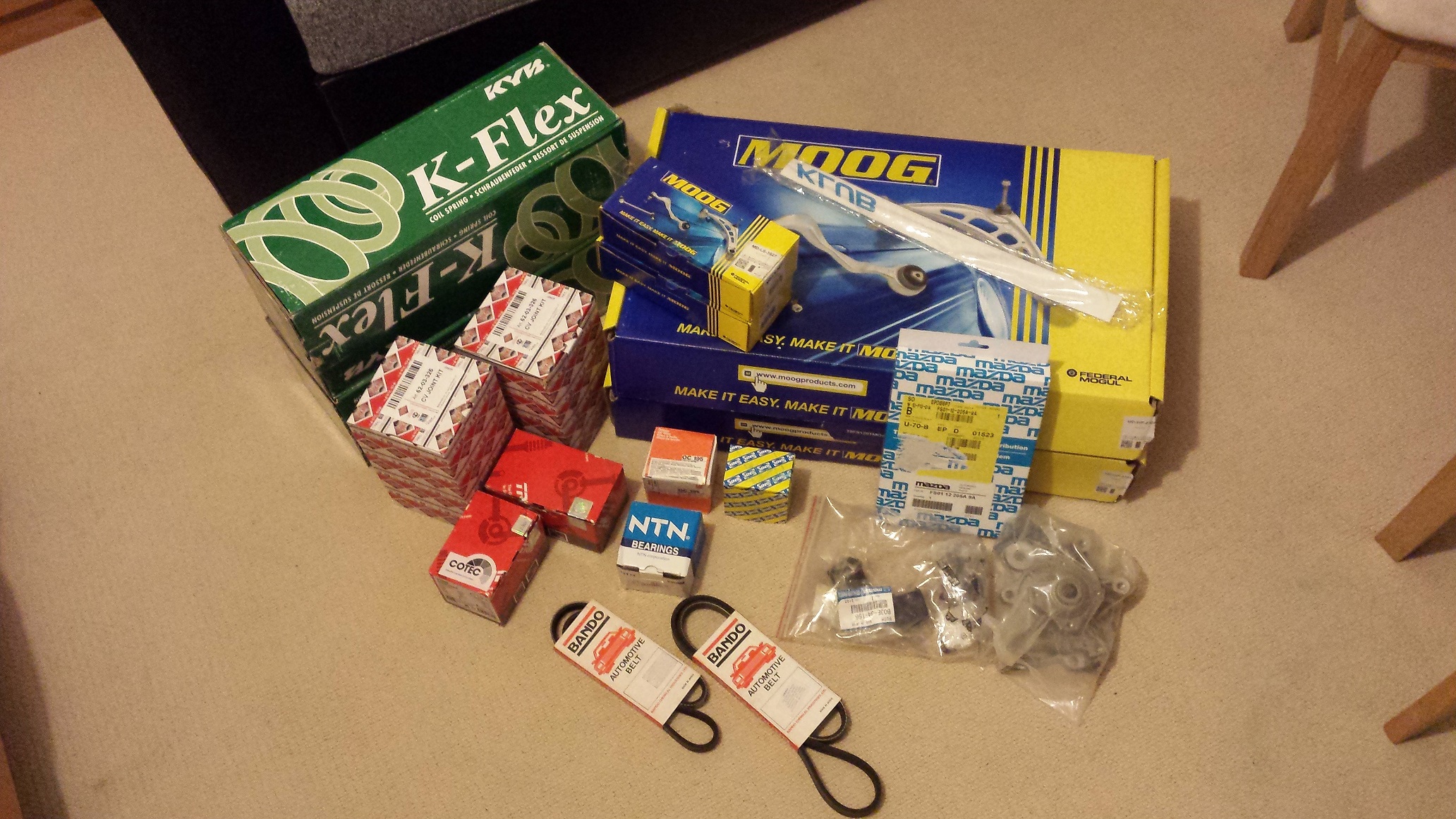

Wizyta u mechaniora zakończyła się dość... załamująco... <oczy> Czas więc na wdrożenie planu remontowo-ratunkowego <oczko> Zgodnie z zaleceniami do wymiany przystąpili:
1 ) Przegub zewnętrzny – Ashika 62-03-326 / 2 szt.
2 ) Wahacz przedni lewy przód – Moog MD-WP-2324
3 ) Wahacz przedni prawy przód – Moog MD-WP-2325
4 ) Gumy stabilizatora przód – Mazda OE B03E-34-156
5 ) Gumy stabilizatora tył – Mazda OE GE4T-28-156
6 ) Klocki hamulcowe przód – TRW GDB3253
7 ) Klocki hamulcowe tył – TRW GDB3088
8 ) Sprężyny tył – OEM KYB RI6138/ 2 szt.
9 ) Pasek rozrządu – Mazda OE FS01-12-205A
10 ) Rolka napinacza – NTN FS01-12-700B
11 ) Rolka prowadząca – NTN FS01-12-730A
12 ) Pompa wody – Mazda OE FS01-15-010F
13 ) Filtr oleju – Knecht OC195
14 ) Pasek wielorowkowy – Bando 4PK-915
15 ) Pasek wielorowkowy – Bando 5PK-1175
16 ) Łącznik stabilizatora tył – Moog MD-LS-3627 / 2 szt
17 ) Olej silnikowy – Valvoline Synpower Fully-Synthetic 5W30
18 ) Kradziejki na aluski – 12x1.5MM MCGARD 24157SU
Teraz czekam na opinie i wycenę powyższej listy życzeń od chłopaków z klubowego sklepiku <spoko>

Dziś dojechała paczuszka z klubowego sklepiku z wdzięczną zawartością, którą wsadzę w najbliższy poniedziałek <rotfl>
Dzięki wielkie chłopaki <spoko> <spoko> <spoko>

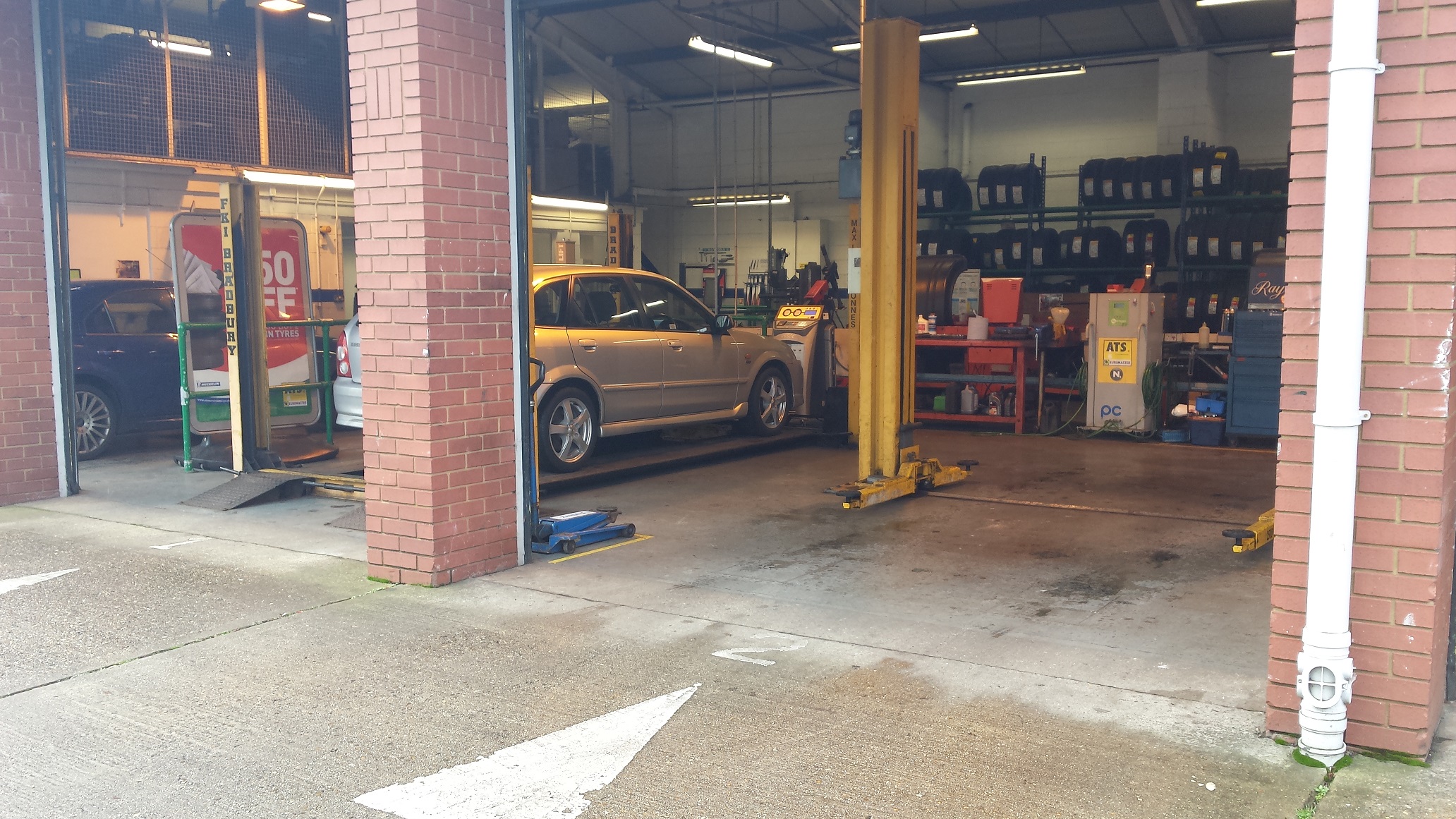

Zajechałem do znajomego mechanika z samego rańca, wysypałem mu z bagażnika całą jego zawartość i rzuciłem hasło: "To jest Twoja chwila prawdy, kolego. Masz cały dzień żeby się z tym uporać". Koleś popatrzył się na mnie spod byka i odpowiedział oblookawszy zestaw nowych części: "Gościu, to nie koncert życzeń. Dwa dni damy rade, ale w jeden raczej nie wydole". No i zabrał się za robotę...

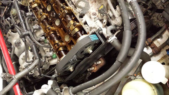

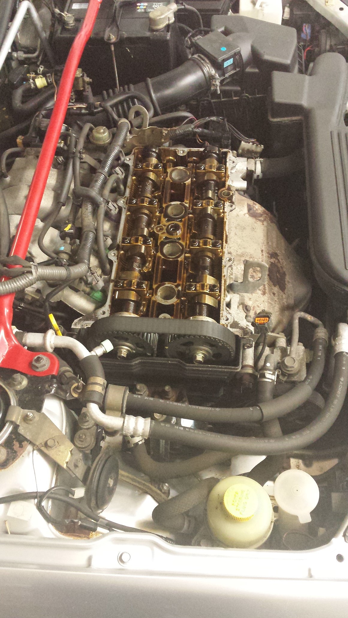

Na pierwszy ogień poszedł ori rozrząd z pompą wody OE FS01-15-010F oraz paski alternatora Bando (4PK-915 i 5PK-1175)
Foteczka starych bebechów:
Po niespełna 4h silnik został skompletowany.
Foteczka nowych bebechów:

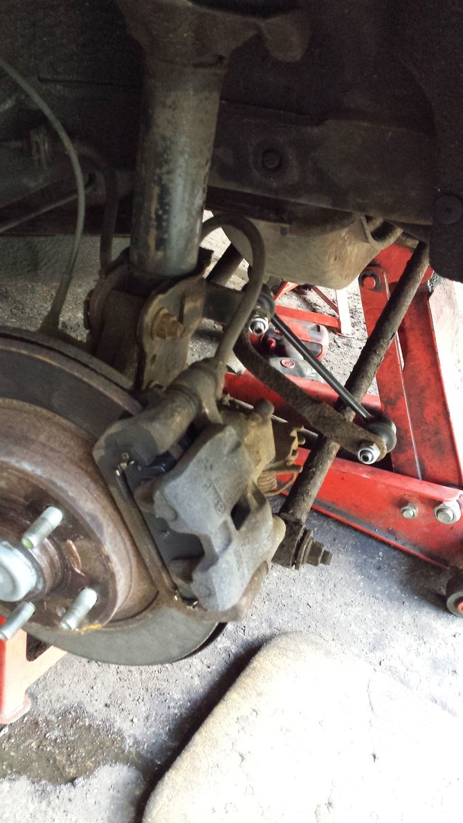

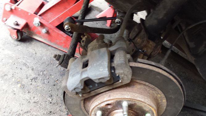

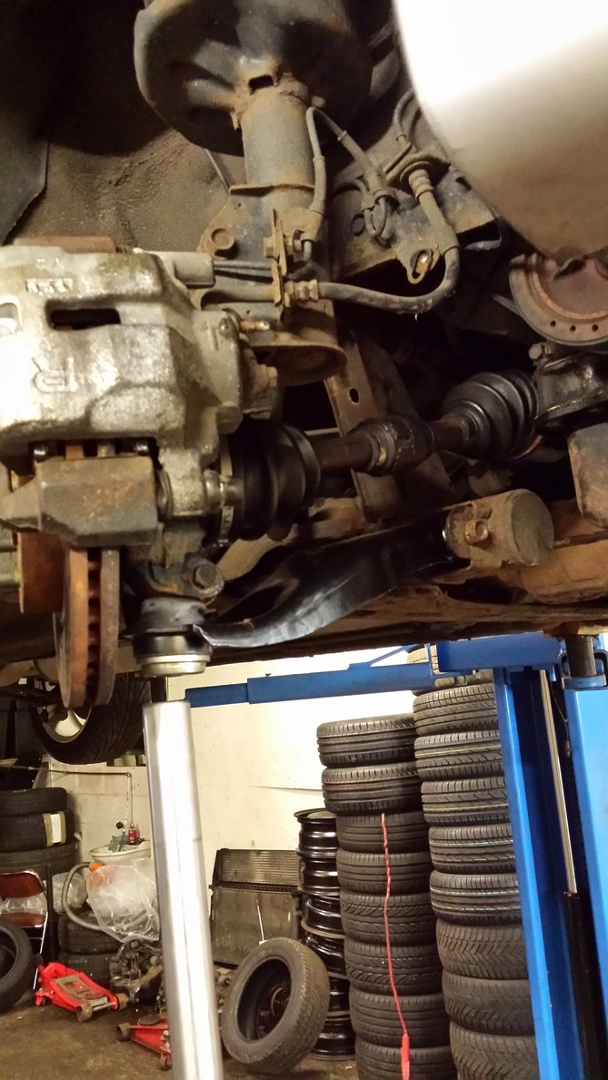

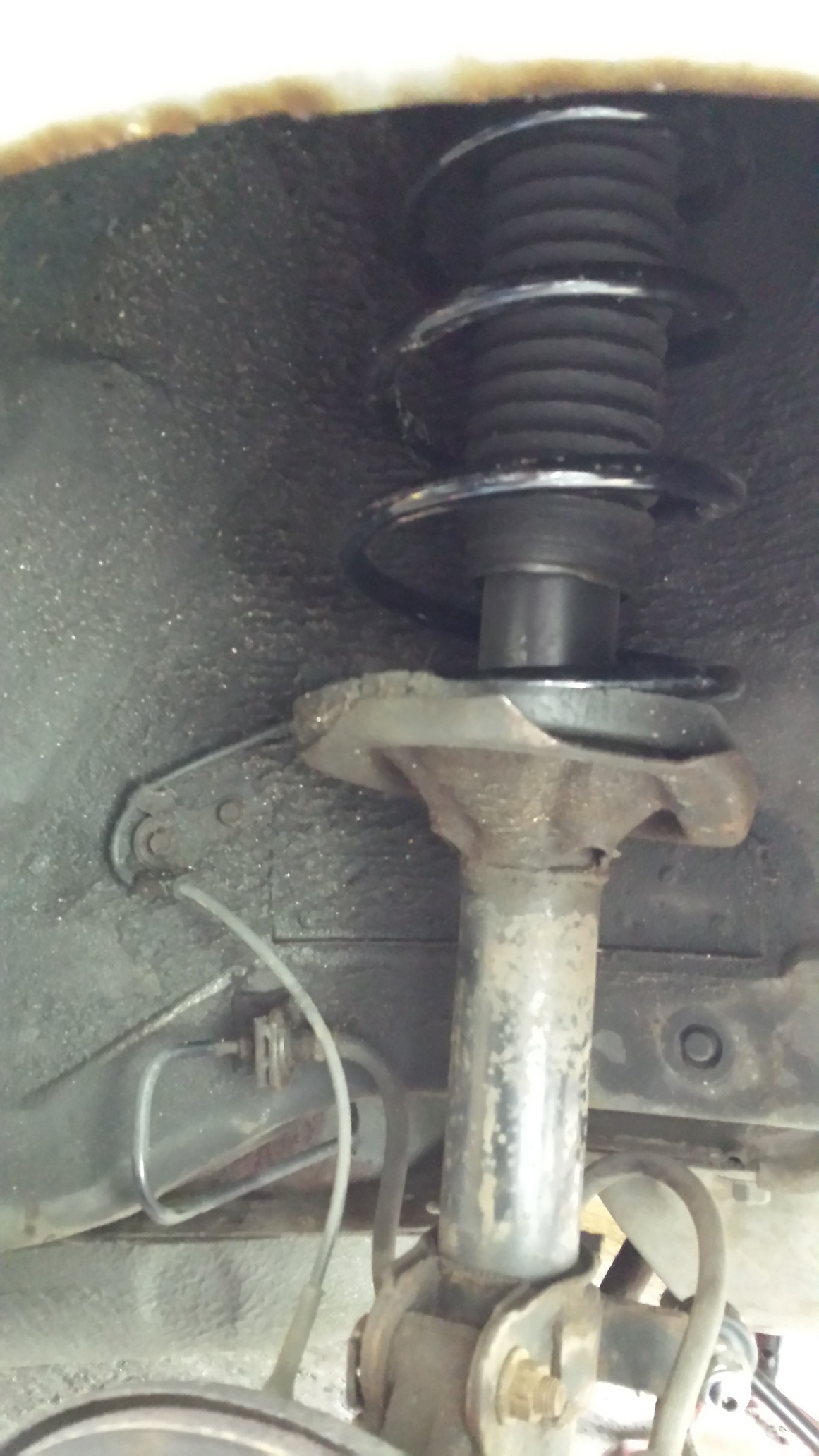

Kolejna partia robocizny rozpoczęła się od przedniego zawieszenia. Stare klocki poszły do lamusa, tak jak gumy stabilizatorów, wahacze i przeguby zewnętrzne...
Najwięcej radochy sprawiły nam kochane przeguby (dzięki nim w ogóle zdecydowałem się zrobić mały "przegląd" podwozia) – po blisko godzinnej bezowocnej próbie zdjęcia przegubu z półosi <glupek2> , zdecydowaliśmy się w końcu wyjąć całe półośki i rozciąć przeguby... gumówką :|
Drugi przegub poszedł znacznie szybciej i wkrótce wszystkie części zawitały na swoich miejscach. W rolach głównych wystąpili tutaj: 2x przegub zewnętrzny Ashika 62-03-326, 2x przedni wahacz Moog MD-WP-2324 oraz Moog MD-WP-2325, 2x klocki hamulcowe przednie TRW GDB3253 oraz gumy stabilizatora przedniego OE B03E-34-156

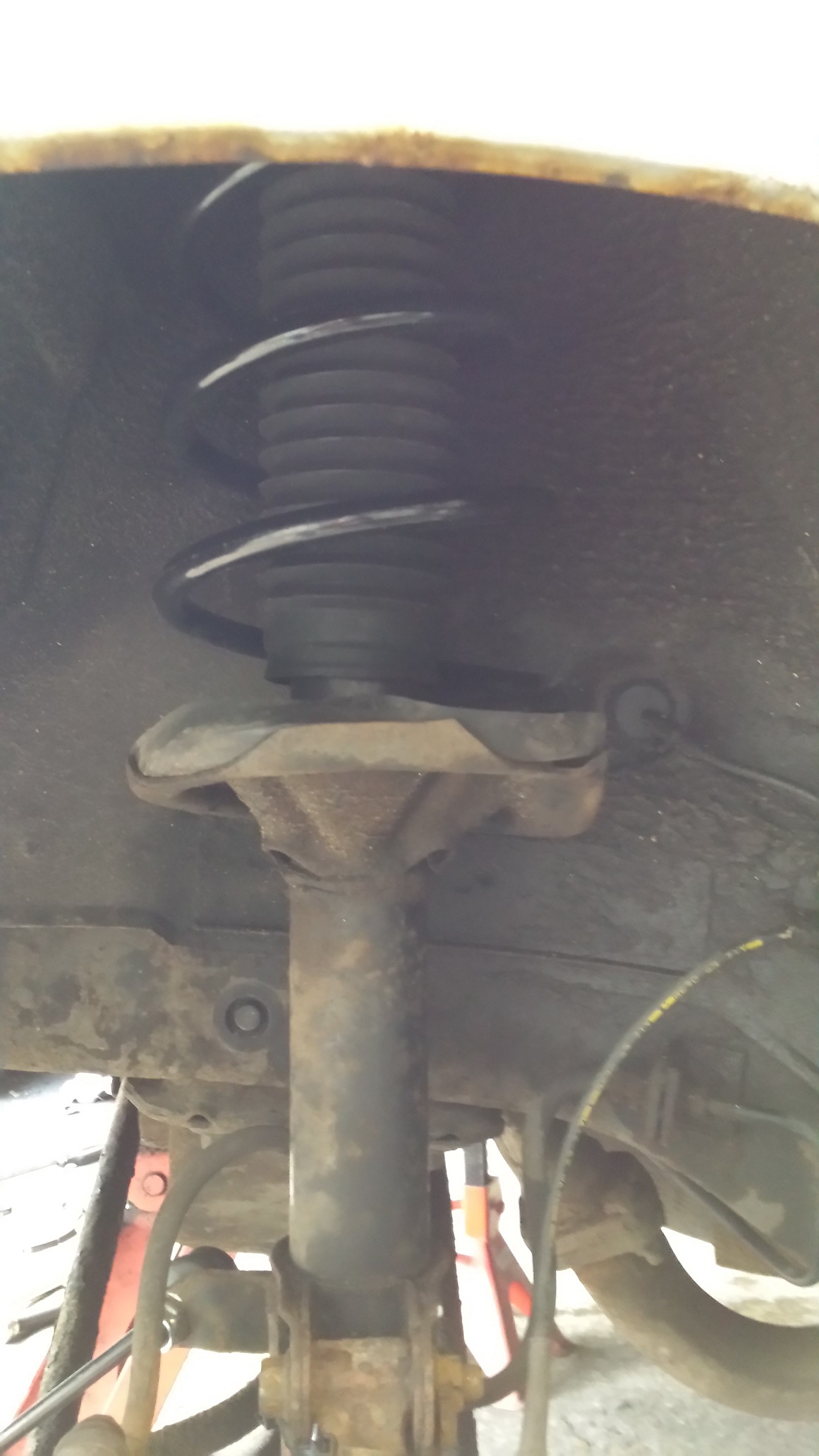

Po uporaniu się z pierdołami z dnia poprzedniego, można było zająć się tynym zawieszeniem "Sreberka". I tak w pierwszej kolejności na wymiankę poszły stare sprężyny, łączniki stabilizatorów z gumami, a kolejkę zamknęły klocki hamulcowe...
Zaczęliśmy od prawej strony :D
Przed rozbiórką...
Po demontażu starego złomu...
... weszły nowe sprężynki OEM KYB RI6138 ...
Potem łączniki stabilizatrów Moog MD-LS-3627 w towarzystwie gum stabilizatorów OE GE4T-28-156 oraz nowiusieńkie klocki TRW GDB3088 :>

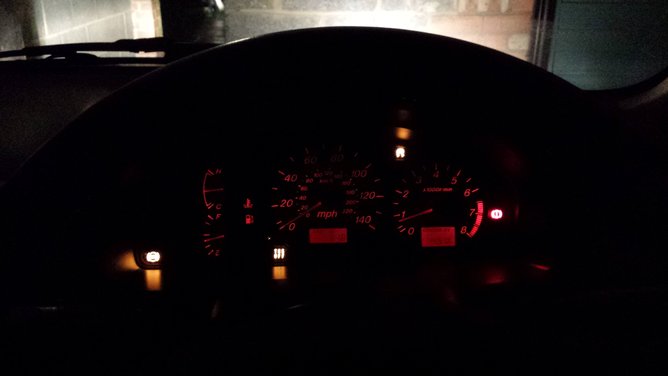

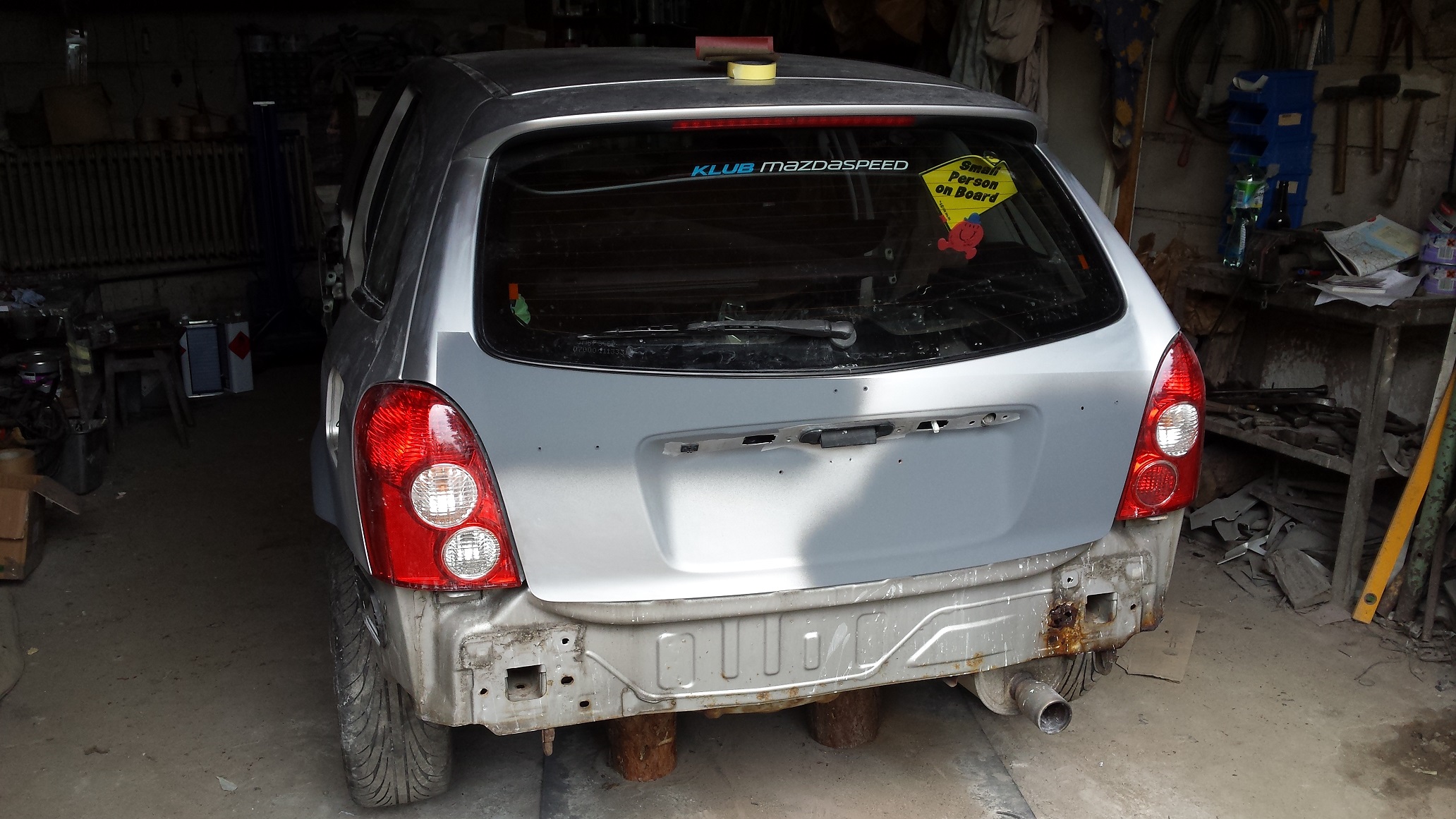

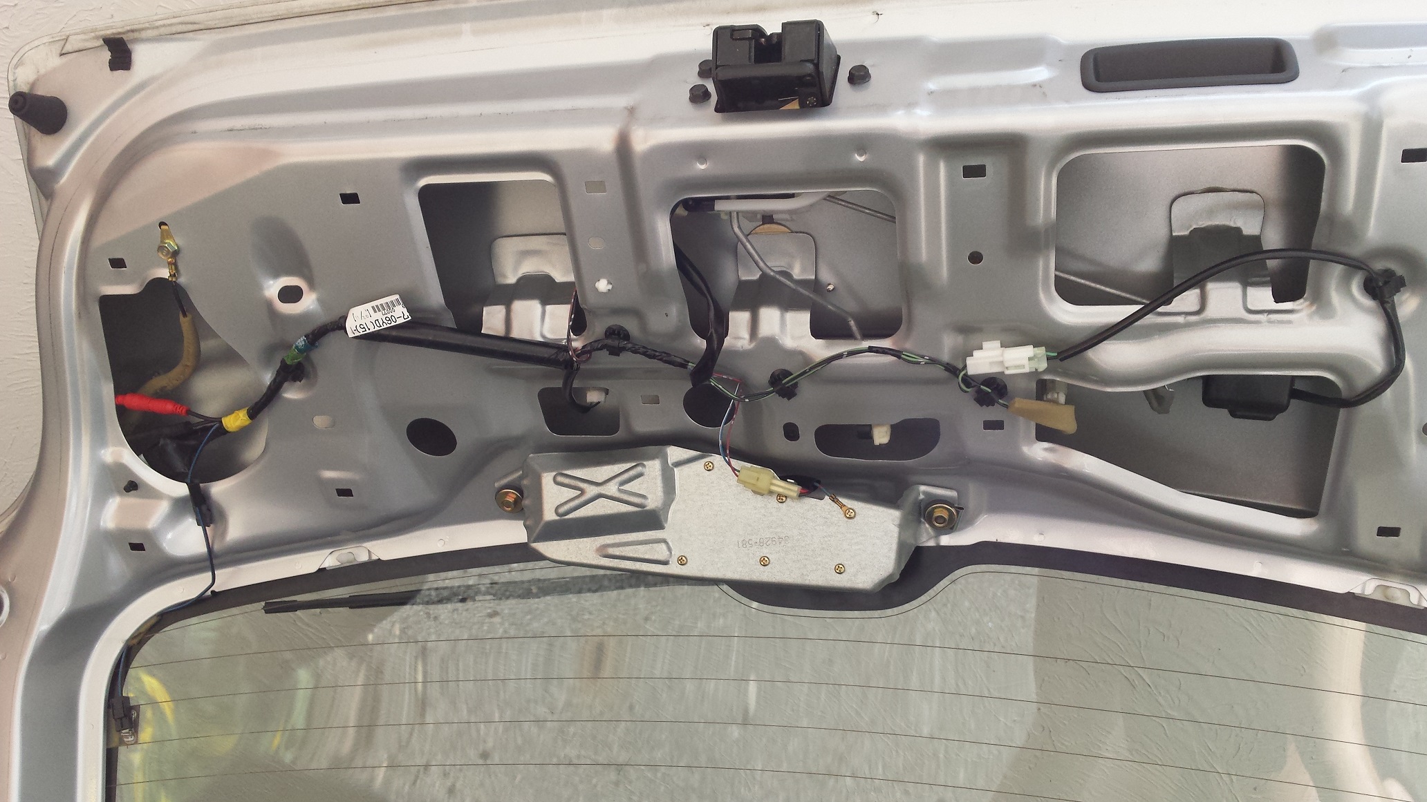

Na deser do wymiany poszła żaróweczka podświetlająca tylne blachy i ... zonk :| Odpalony silnik i żółta ikonka "check engine" <płacze> Próba podłączenia kompa do auta zakończyła się fiaskiem bo... brak zasilania w gnieździe testowym <co?> Dla śmiechu radio też zrobiło papa... Przyczyna prozaiczna – bezpiecznik (przepalony podczas wymiany żarówki blach hahaha )
Znaleźliśmy również małe pęknięcie na osłonie jednego z przewodów, które zostało natychmiast zaklejone...
Teraz "Sreberko" czeka tylko na wymianę felernej zębatki przy lewym abs-sie i, jak to przy remontach się często zdarza :> , muszę looknąć na przedni tłumik bo cosik zaczął latać pod brzuszkiem...

Dla poszukujących przednich halogenów do naszych sportów polecam looknąć na poniższy link:
http://allegro.pl/mazda-323f-323-f-spor ... 13171.html
Taniością nie grzeszy, ale czego się nie robi dla ładnego efektu ;)
A tak wygląda obecnie mój halogenik <płacze>

I tak dzisiaj do autka zawitała nowa manetka z płynną regulacją prędkości wycieraczek z M6 <faja>
Stara powiedziała grzecznie bye-bye:
A tu już nowa cieszy michę <spoko>
Przełożenie jej dla mnie (laika) zajęło 15 minut <czarodziej>
Kolejny bajer z listy obecności przyszedł paczką z miasta "małych rączek" – Hongkongu:
Czekam tylko z założeniem, bo mój mechanik leni się w Pl <glupek2>
W międzyczasie, na trasę do Polski założyłem sobie mały gadżet, aby móc korzystać z nawigacji, ładowarki koma i tableta z tyłu (bajki dla dzieci muszą być <lol> )
Wleciały też te tandetne dywaniki made in Aldi :P

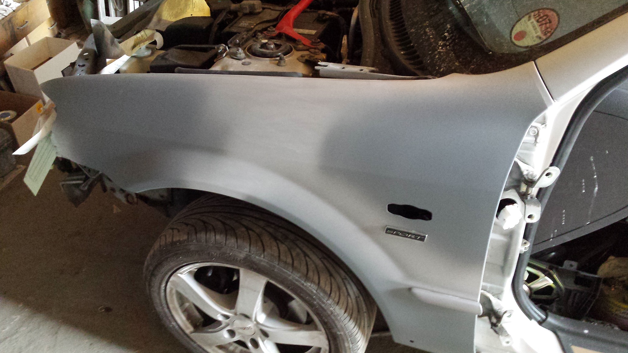

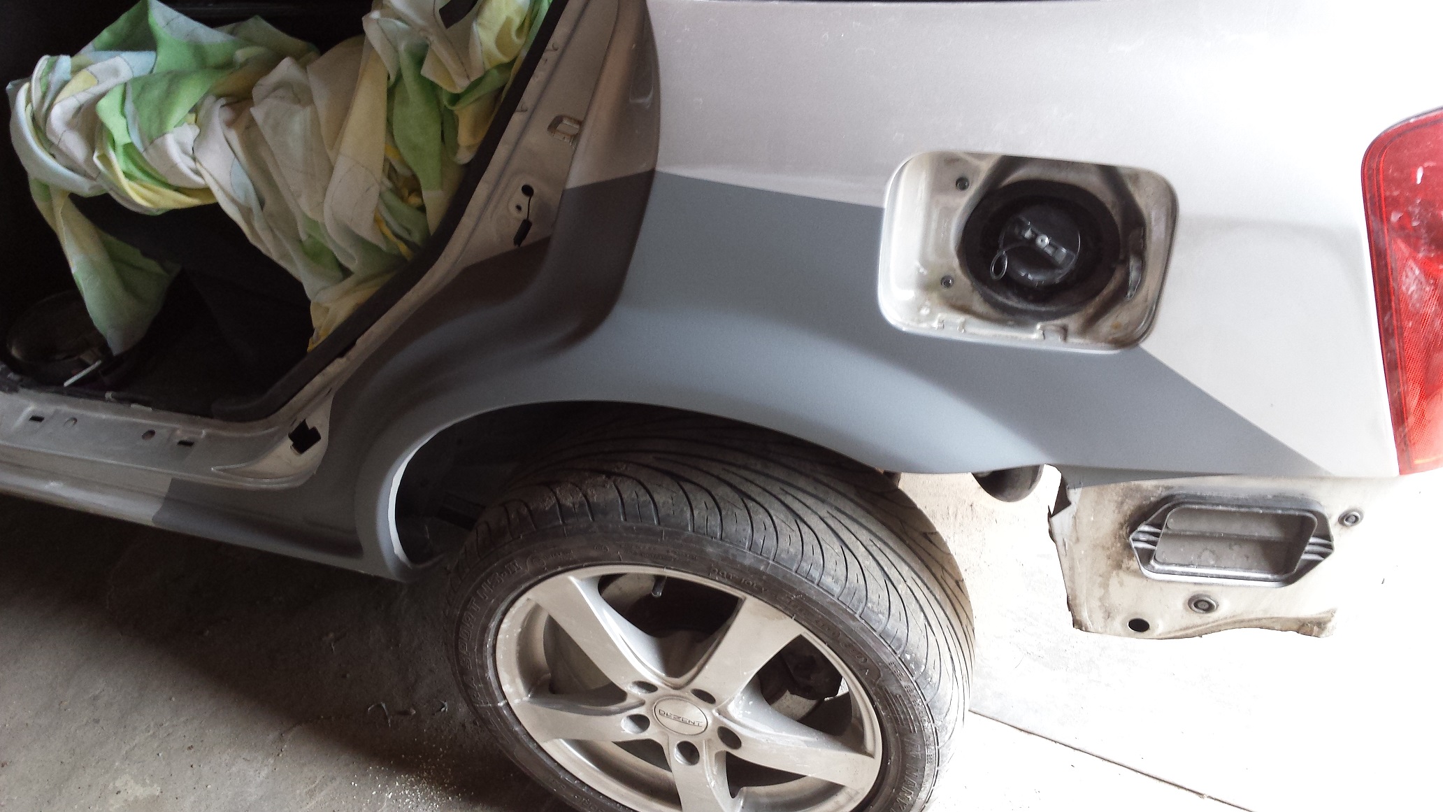

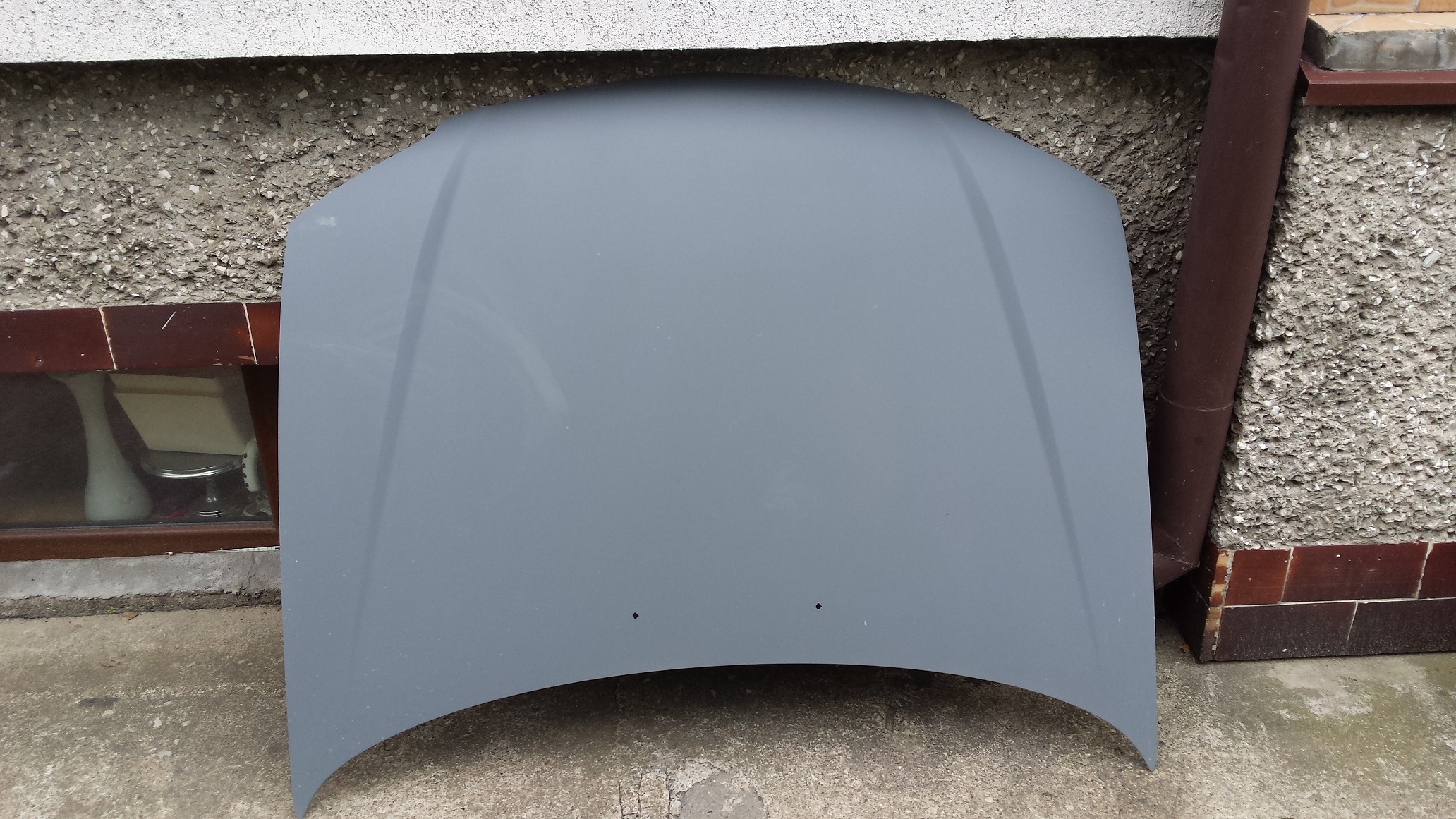

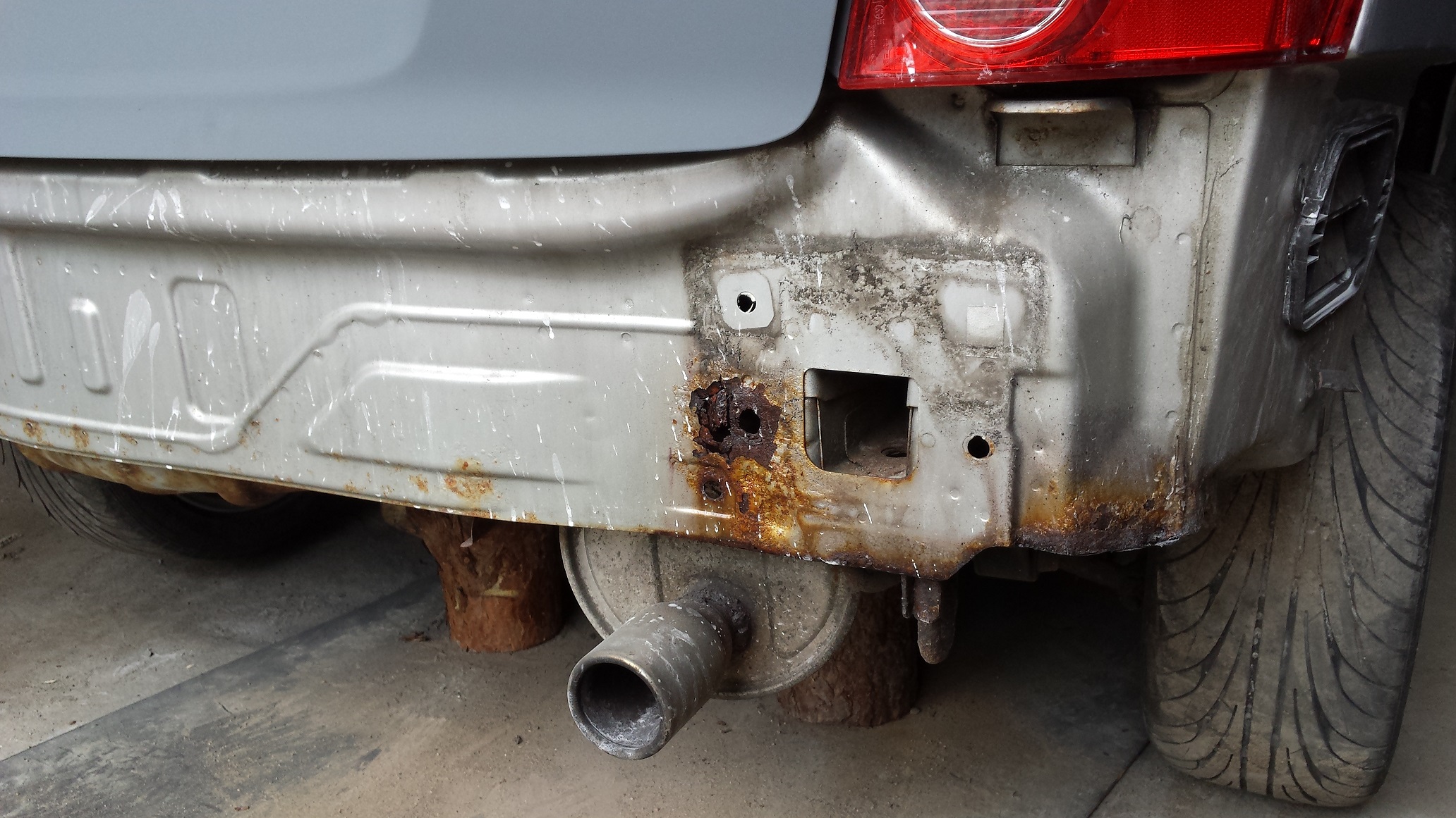

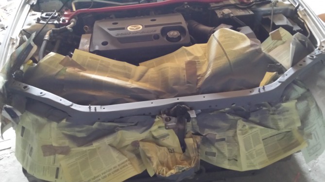

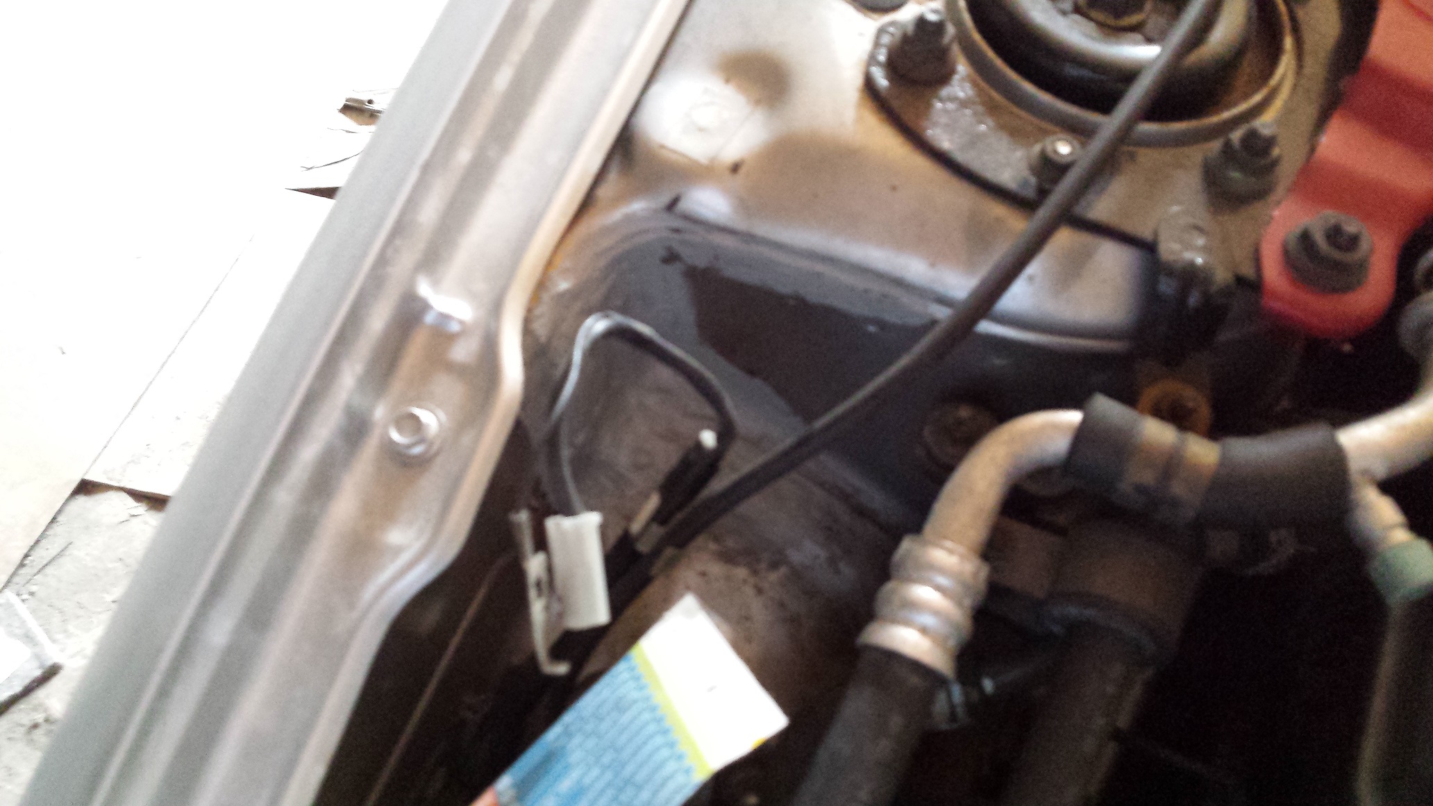

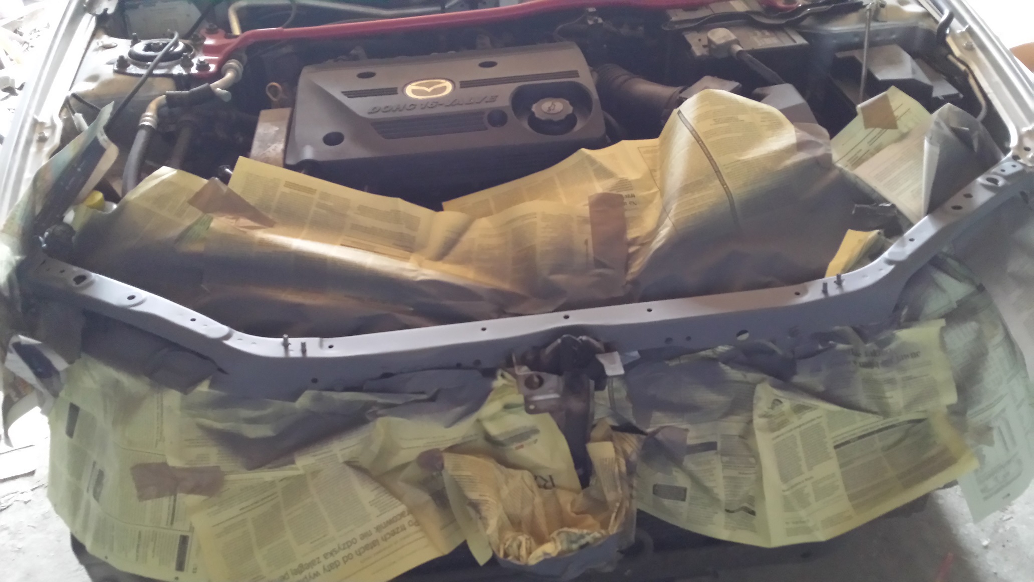

No i przyszedł czas na decydujące starcie z rudą na aucie. Korzystając ze sposobności (pobyt w Polsce), nieco odłożonych funduszy i pomocy dobrego fachowca z Piły autko nabiera nowych kształtów i kolorów.
Wyzwanie jest tym większe, że kompletny czas na wykonanie wszystkich zabiegów blacharsko-konserwacyjnych wynosi 12 dni <co?>
Po 5 dniach intensywnych prac autko prezentuje się tak:
Usunięcie korozji z przedniego pasa maski oraz nieco prostowania blachy
Lewy przedni błotnik – usunięcie drobnych wgnieceń i rys
Renowacja przedniego prawego kielicha
Renowacja przedniego pasa
Prawy przedni błotnik – usunięcie drobnych wgnieceń i rys
Prawa tylna reperaturka
Kolejny "kwiatek" wymagający konserwacji :p
Lewa tylna reperaturka
Tylna klapa – likwidacja wgnieceń i głębokich zarysowań
Kielich po renowacji
Pozostało jeszcze do zrobienia:
– położenie nowego lakieru ( poza dachem, który nie wymaga jakiejkolwiek ingerencji )
– kompleksowa konserwacja podwozia
– konserwacja profili zamkniętych
– polerka przednich reflektorów ( jeśli wystarczy czasu ;) )
W koszta narazie się nie bawię... podam cenę całkowitą tych zabiegów na koniec zabawy <czytaj>
Ostatnio edytowano 4 sie 2014, 22:21 przez maestro81, łącznie edytowano 1 raz
Dobra rada:
Oddzwonisz później :D
Od: 25 lip 2013, 20:08
Posty: 1303 (26/14)
Skąd: United Kingdom / Piła
Auto: Jest: Mazda6 GL'17
Postprzez maestro81 » 4 sie 2014, 22:18
No i kapelusze z głów, gdyż fachman załatwił mazdę w 11 dni <czarodziej>
Konserwacja podwozia wykonana, profile zamknięte zakonserwowane ( troszkę jeszcze z nich "ulatuje" środka ze względu na cholernie wysokie temperatury w Polsce :| ), i nawet reflektory wypolerował <rotfl> Choć nie obyło się bez strat ( upaćkana tapicerka z tyłu i lekko pęknięty lewy plastik reflektora <killer> )
Poza tym mogę się jedynie przyczepić do profilowania nowych reperaturek, bo delikatnie "nie pasują" do jednolitej bryły.
Dobra rada dla osób, które zapodają reperaturki tylnych nadkoli – trzeba je spasowywać bardzo dokładnie, zwłaszcza jeśli macie wersję sportive, gdyż bryła auta nieco odbiega od kształtu samej reperaturki ( serio różnica około 1-2 mm, ale widoczna gołym okiem po założeniu ospojlerowania :( )
Tak czy siak Sreberko nabrało nowej błyszczącej barwy...
Koszt usługi: malowanie całego auta ( poza dachem i tylnym spoilerem ), kompleksowa konserwacja podwozia i nadkoli oraz profili zamkniętych – 3800 zł
Sami oceńcie, dużo czy mało... Dla mnie liczy się efekt końcowy, który w pierwszym momencie powalił mnie na łopatki... <serduszka> <serduszka> <serduszka>
Autko nabrało blasku i przyznam szczerze, że ludziska na ulicy teraz częściej się za nim oglądają <rotfl>
