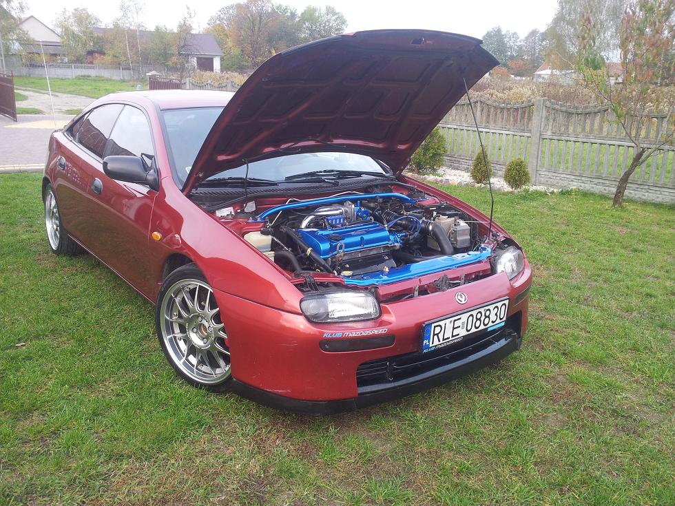

'Mazda 323f BA Z5 97
Ruda kupiona z przebieg 223kkm. Kupiona od kobitki z huczacym łozyskiem koła.
Wymienione co trzeba po kupnie i smiga do dzisiaj dnia . Auto bylo z H&R -65mm załozoznymi w DE, u mnie sie to zmienilo na OE a po chyba poł roku poworcilem do obnizenia ale -40 Wietec.
No i tez zmienilo sie zewnetrznie auto przez te lata posiadania, 3 komplet felg w tym 2komplety 15" teraz 17" <serduszka> . Pod masaka poczciwe Z5 po remoncie i troche odswiezona komora. Zreszta co sie tu rozpisywac.
Dane technicze
-Rok produkcji 1997, pierwsze polifty
-Silnik 1.5 16v 88hp i 132NM <rotfl>
-Kolor 12h
Wyposażenie
-Wspomaganie kiery,kiera skorzana
-2x Airbag
-2x elektryczne szyby przod, tył korbotronik <rotfl>
-ABS
-Klimatyzacja, sprawna 23.04.2016! <jupi>
-Centralny zamek
-2x podłokietnik
-immobilizer
Zmiany/modyfikacje
-17" ASA a z polerowanym rantem
-Sprezyny -40mm Weitec
-Lampy Lexus Black, przciemnione lekko
-Blenda w czarny carbon,okleina
-Spolerek na klape, kaczorek <rotfl>
-Dokladka Gt przednie zderzaka
-Chlapaki tył
-Progi MS , w planach
-Shortshifter
-Xenony 35w i 4300k palniki
-Wygloszne drzwi i bagaznik
-Jakiej audio :P Grooo nawet znośnie :P
-Przyciemnione tylne boczne szyby, tyl klapa czeka ;/
-CAI
-Polakierowane elementy silnika na kolor z Fiata Dino (Błętkit)
-Załozone ELPEGIE <rotfl>
-Rozporka przod i tył
-Podświetlenie zegarow niebieskie, mozliwe ze wroce do serii ziolnej z czernwoymi wskkaznikami <co?>
-ALuramki na zegrach
-Sterownik centralnego zamka na pilot
-Dystanse 9.5mm tył, 8.5mm przod
CHyba tyle :P Jak sobie przypomne dopisze :D
Naprawy/Wymiana czesci
-Remont silnika
-Wymienione 4 amory 6 lat temu, niedawno tył zdechl Kamoka, teraz jest KYB
-Konserwacja podwozia
-Wymienione tylne prawe drzwi
-Regeneracja odblisnkow swiateł mijania i czarny mat oslona soczewki
-Juz chyba wszystkie łozyska na kołach , przebieg robi swoje
-Przeguby zewnętrzne napedowe
-Wymiana zniszczonych foteli przednich
-Hamulce juz raz robione kilka lat wtecz, teraz przod znow sie doczekał na bogato TEXTAR, tył juz jakis czas na textarach złozony
-Przewody hamulcowe elastyczne przod
-Siłowniki klapy z Astra II HB, własna przerobka
-Czujniki tył ABS z BJ, jako pierwszy dokonałem montazu tych czujnikow z pozytywnym efektem:)
-Malowanie blotnikow tył, zderzaka i blotnika przedniego lewego
I pewnie drobiazgi , ktorych nie pamietam. Wszystko zrobione samemu!!!!!! Byc moze dlatego auto tak ładnie słuzy i juz ponad 350tysiecy prawie:)
Zdjec po zakupie nie mam :/ Tyle ,ze byla obnizona i na 13" :) Zdjecia moze i nie pokolei ale pokazuja jak auto sie zmieniało i ciagle sie cos zmienia :) Noo i jak auto wyglada teraz <jupi> <serduszka>
