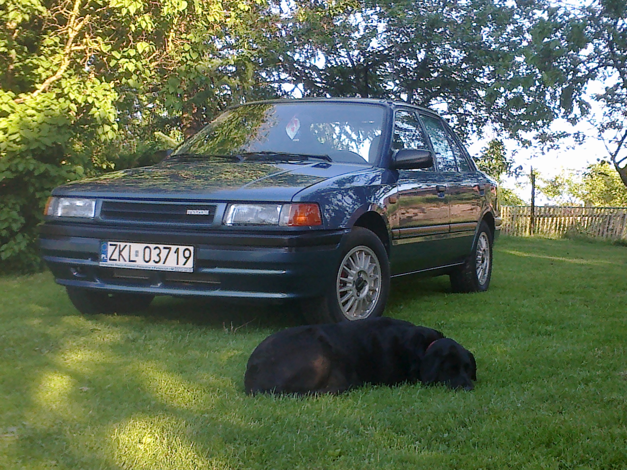

Witam wszystkich :) przygoda z moją madzią zaczęła się dawno temu, dokładnie 26.12.2005 r.
Szczęście było niecałe 20 km od mojego domu.
W drugi dzień świąt Mazda stanęła u mnie na podjeździe.
W dniu zakupu miała przejechane 72 000 km. Podejrzane, ale po obejrzeniu madzi w środku, i pod maską, każdy by to potwierdził.
Od około roku mazda jest tylko moja, nie muszę się nią z nikim dzielić! i kocham to auto!
Solidne, bezawaryjne, piękne, no cała mazda <serduszka>
Dane techniczne:
Model: 323 bg
Rok produkcji: 1991
Silnik: B3-ME 1.3 16v
Moc: 73 kunie :D
Typ nadwozia: sedan
Wyposażenie:
Wspomaganie- brak
El. szyby- brak
El. lusterka- brak
a centralny sobie kiedyś sam założyłem ;)
A oto moja mazda:
