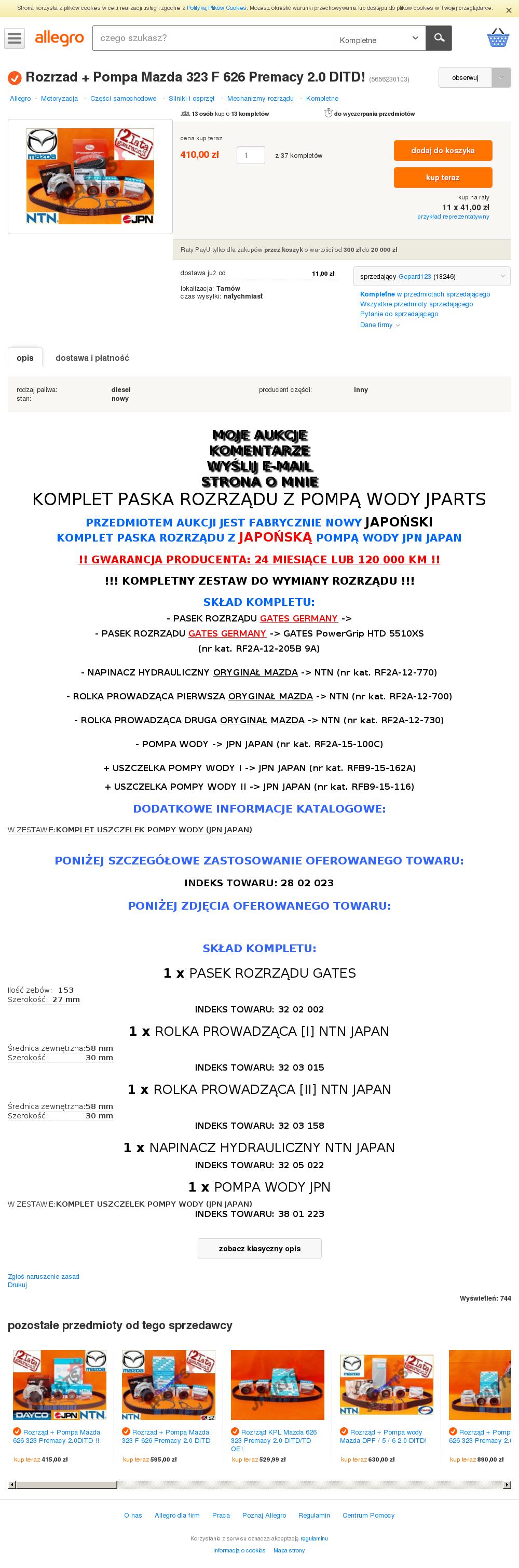

Ojoj długo mnie tu nie było :D ...a mazda dalej jeździ i ma się dobrze ...ale w najbliższych tygodniach czeka ją wymiana rozrządu ,filtrów ,oleju .... i tu mam pytanie co do rozrządu ,chciał bym zakupić jakiś zestaw z allegro ale wszystko na TDI jest czy taki zestaw bedzie pasował do bezyniaka ?
http://allegro.pl/rozrzad-pompa-mazda-3 ... 30103.html <co?> <co?> <co?>

Postprzez czarek1991 » 17 lut 2016, 21:20
Oczywiscie, ze nie. Napisz do carspeedu, to Ci skompletuja czesci rozrzadu. Wolalbym tez doplacic i zamiast pompy wody JPN kupic pompe GMB albo Aisin

Postprzez raiders25 » 22 lut 2016, 14:08
Dostałem wycenę gratów :
Do tego auta polecam rozrząd OE/OEM MAZDA na 100.000km za 330zł/kpl:
– pasek oryginał OE MAZDA w pudełku mazdy
– napinacz oryginał OEM MAZDA – NSK Japonia
– rolka prowadząca oryginał OEM MAZDA – NSK Japonia
– sprężyna napinacza oryginał OE MAZDA
Taki zestaw ma 1 rok gwarancji producenta z limitem 100.000km.
Dostępne od ręki, polecam.
Może być opcjonalnie zestaw za 249zł, zawiera:
– pasek GATES
Gwarancja 1 rok z limitem 60.000km.
Ewentualnie za 165zł możemy zrobić zestaw:
– pasek CONTI
– napinacz VALEO lub GMB
– rolka prowadząca VALEO lub GMB
Taki zestaw ma 1 rok gwarancji producenta z limitem 60.000km
Tańsze też możemy kompletować, ale odradzam w trosce o wytrzymałość.

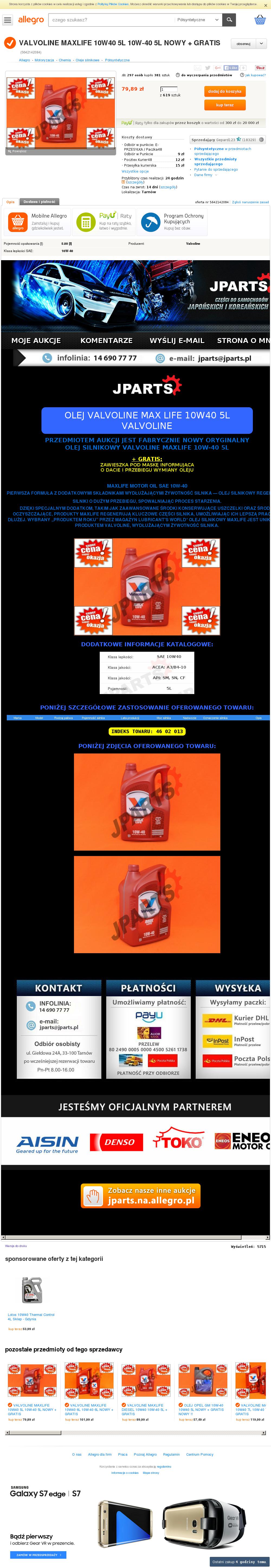

Postprzez raiders25 » 22 lut 2016, 14:20
NO fakt oszczędny 2 x traci jak to się mówi także wezmę full opcję na oryg.

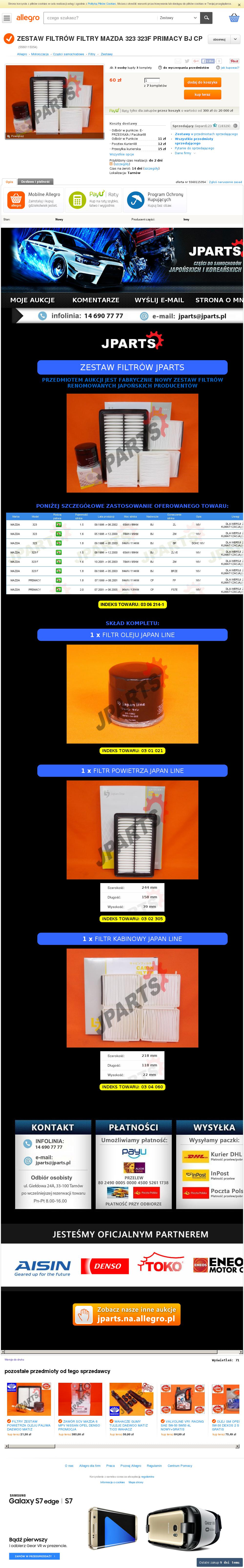

Pytanie jeszcze co do oleju obecnie zalany castrol 10W40 jednak chciałem zalać na próbę Valvoline 10W40 (zresztą kiedyś mi tu polecany) dobra opcja ?
http://allegro.pl/valvoline-maxlife-10w ... 42084.html
http://allegro.pl/zestaw-filtrow-filtry ... 15354.html

Postprzez maestro81 » 23 lut 2016, 10:50
Z doświadczenia powiem, że Valvoline 10w40 to bardzo dobra opcja. Używam od dwóch lat i mucha nie siada, żadnych problemów, a silnik pracuje ciszej i płynniej. Dobry olej to podstawa <spoko> W końcu to jeden z najlepszych olejów na rynku do tej pory :)

Postprzez raiders25 » 24 lut 2016, 21:05
Graty zamówione jutro będą u mnie ,co do oleju za namową i radą ludzi z forum zdecydowałem się na valvoline 5W40.
