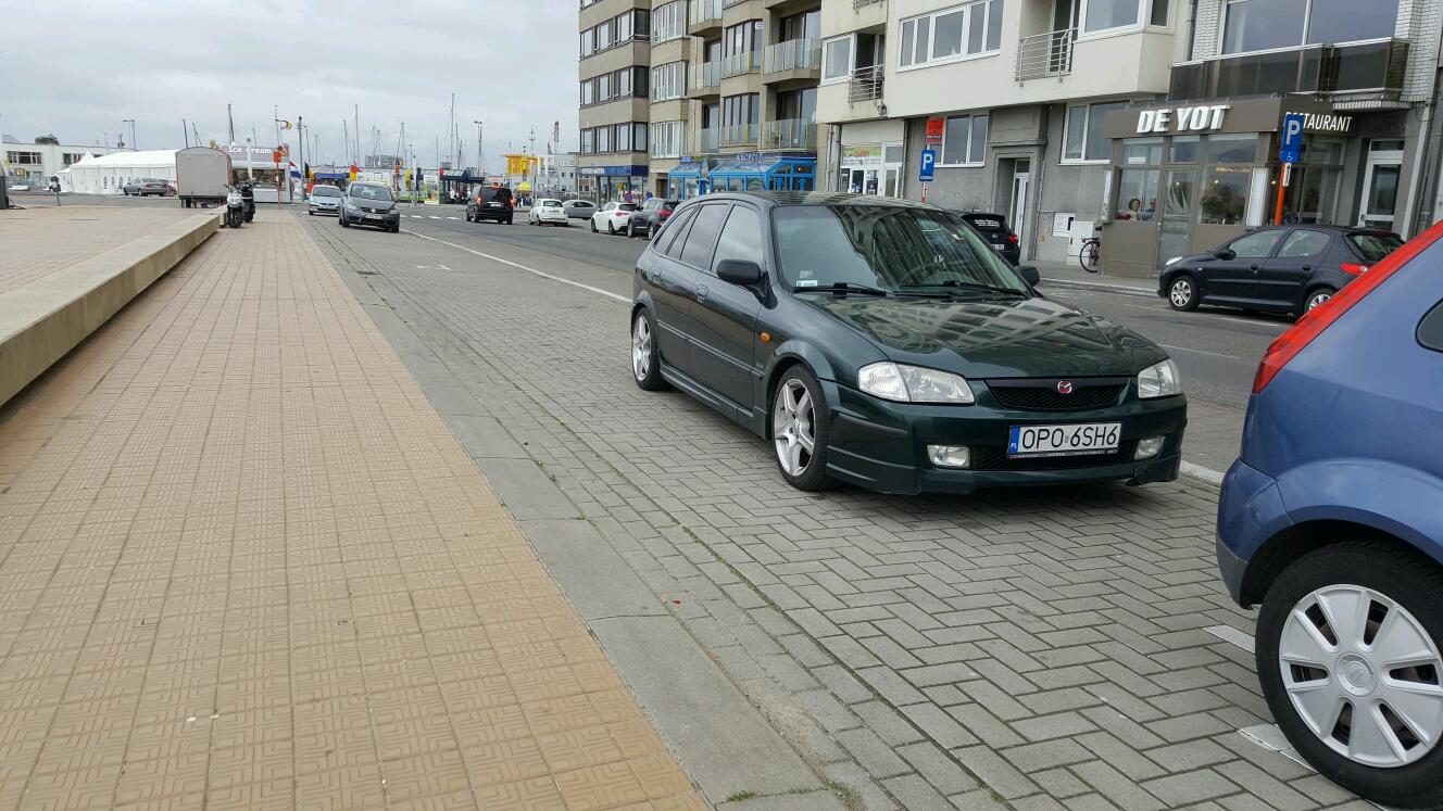

Witam! Przedstawiam Wam Mazdę 323F BJ z 2000 roku. Pierwsza rejestracja 03.01. Od października 2012 w moich rękach.
Wyposażenie :
El.szyby przednie
El.sterowane lusterka
Podgrzewana tylna szyba
Klimatyzacja manualna
Wspomaganie kierownicy
Zawieszenie Sport (fabryczne)
Modyfikacje:
*Car audio. Głośniki tylne Audio System 165mm wraz z gwizdkami Hertz 24.3, głośniki przednie Hertz EV 165 plus tweetery Audio System. Wzmacniacz 4 kanałowy 800W podpięty pod to subwoofer blaupunkt 700W. Jednostka sterująca JVC 332, obecnie Sony 5000BT z zestawem głośnomówiącym
*Wyklejone wnęki drzwi oraz podłoga pianką wygluszajaca obecnie maty Boll
*Przyciemnione tylne szyby
*Manetki kierowcy z Mazdy 6
*Moduł komfortu kierunkowskazów
*Tylna wycieraczka z Mazdy 6
*Tylne lampy z 323F po lifcie
*Sprężyny Apex -40mm
*Podniesiona moc silnika z 90km do około 115km . Zrobione 200000km bez uszczerbku dla silnika i jego osprzętu
*Hamulce Bosch obecnie Rotinger + klocki trw
*Kompletny pakiet Sportive bez halogenow
*Oklejony grill przedni folią carbon i pomalowany znaczek Mazdy na czerwono
*oklejone obudowy lusterek folią carbon
*Ledowe oświetlenie kabiny
*Żarówki osram night breaker plus 110% obecnie philips 130%
*Wyczyszczony kolektor dolotowy oraz intercooler, zrobione przy 305000km, do dzisiaj nie ma nawet śladu nagaru, odpowiedni styl jazdy i problem nie nawraca
*Zaślepiony EGR
*Nowy rozrząd
*Świece żarowe Denso
*Nowe poduszki silnika
*Wymiana podkładek pod wtryskami oraz przelewy, regulacja luzów zaworowych co 30kkm
*Wymiana sworzni, łączników,amortyzatorów,sprężyn, odboi, tylne łączniki z Volvo V70
*Zabezpieczenie antykorozyjne podwozia
*Nowy alternator
*Nowy zawór SPV z Opla Dti, pasuje idealnie, kosztuje połowę ceny do Mazdy
*Nowy akumulator
*Nowa chłodnica klimatyzacji
*Felgi TSW APEX 16X7JJ ET40 z oponami Pirelli pZero nero 205/45/16' obecnie Falken Ziex 914 195/45
* Zimowe 14 po regeneracji na matowy czarny, metodą proszkową
* Nowe paski klinowe
* Nowe zaciski hamulcowe NTY oraz przewody hamulcowe elastyczne
* Boczki drzwi poliftowe
* Kierownica i mieszek w szarej skórze
* Automat do świateł dziennych , zamontowane w halogenach
Plany na przyszłość:
#Fotele z rx8 albo 3 MPS
#Felgi JR 17'
#Montaż komputera pokładowego
#Montaż sensoru deszczu i zmroku
#Przeróbka instalacji świateł na światła dzienne, mają świecić tylko halogeny i nic więcej – zrobione
#Polerka i zabezpieczenie nadwozia
#Wyłożenie podłogi matami
#Nowy dywan
#Czarne lampy i kierunki
Wszystkie naprawy wykonywane są na czas , serwisowany u dobrego mechanika, oleje i filtry zmieniane co 10kkm. Olej jakiego używam to mobil1 10w40
Średnie spalanie od 4,5 przy spokojnej jeździe do 6,5 w cyklu mieszanym.
Wyposażenie :
El.szyby przednie
Modyfikacje:
*Zaślepiony EGR
*Nowy rozrząd
*Nowy alternator
*Nowy akumulator
#Felgi JR 17'
#Nowy dywan

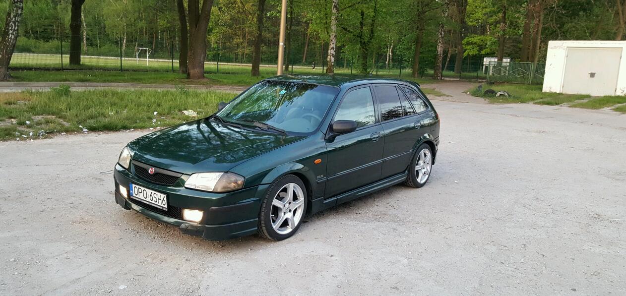

Tak więc ostatnimi czasy mazda dostała parę nowych gratów
Kupiłem jej
-nowe świece żarowe z mazparts.pl
-nową chłodnicę klimy
-kompletnie zregenerowałem alternator(mostek,łożyska,regulator napięcia-wszystko oryginał)
-nową(używaną) lewą tylną lampę
-wyczyściłem prawy halogen( kupiłem nowy ale nie pasował na mocowaniach
więc ogarnąłem stary
Mam jeszcze zamiar w najbliższym czasie wymienić poduszkę przy ścianie grodziowej,bo przechodzą mi wibrację na kabinę przy niskich obrotach(ok.1000-1400) aż się wytrzymać nie da czasami
Zrobiłem w niej także pomarańczowe kierunkowskazy, na razie jest folia ale docelowo po wakacjach chcę kupić z amerykańskiej wersji oryginalne pomarańczowe
Wrzucam kilka fotek z montażu nowej chłodnicy klimatyzacji. Nie jest to wcale trudna rzecz, poradziłem sobie samemu ze wszystkim
Teraz zostało tylko sprawdzenie szczelności i nabicie

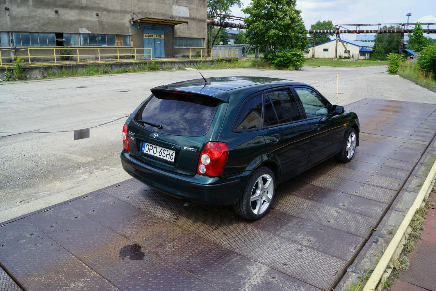

Dzisiaj umyłem porządnie mazdę i porobiłem kilka fotek

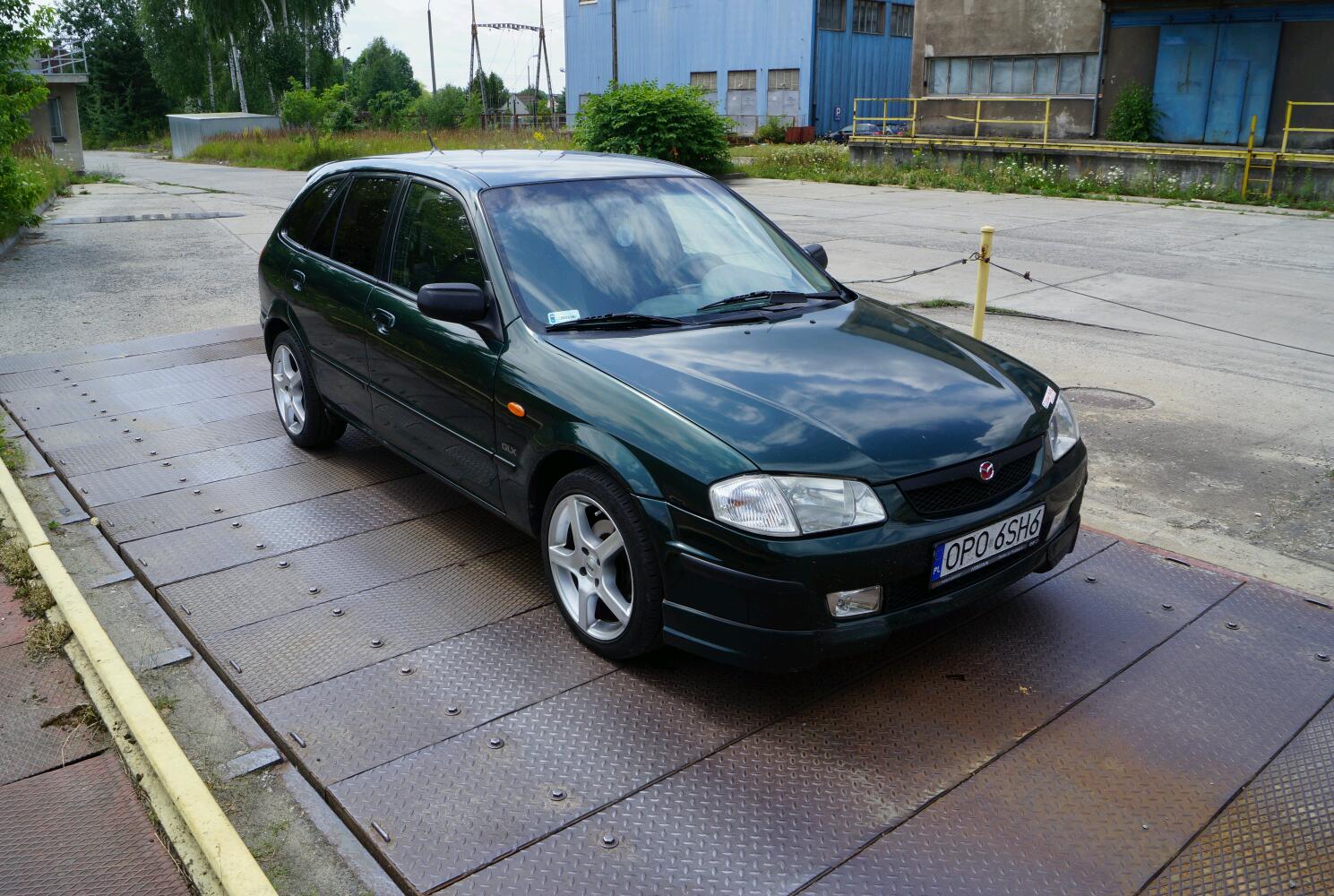

W zeszłym tygodniu kupiłem fabryczne felgi 15" po okazyjnej cenie z oponami. Jak myślicie? Pomalować je na biało czy na srebrno?
Wczoraj przyszły do mnie także przednie dokładki do zderzaka, jedna z nich wymaga spawania,ale myślę ,że za 100zł z przesyłką za dwie to dobra cena
Nie wiem czy je malować pod kolor auta czy okleić folią karbonową. Poradźcie coś
Poza tym ogarnąłem klimatyzacje do końca, wymieniłem osuszacz, nabiłem. Schładza do 11 stopni
przy okazji wsadziłem nowy filtr kabinowy. W najbliższym czasie mazda odwiedzi lakiernika, a później zabiorę się za audio
Nie wiem czy je malować pod kolor auta czy okleić folią karbonową. Poradźcie coś Poza tym ogarnąłem klimatyzacje do końca, wymieniłem osuszacz, nabiłem. Schładza do 11 stopni

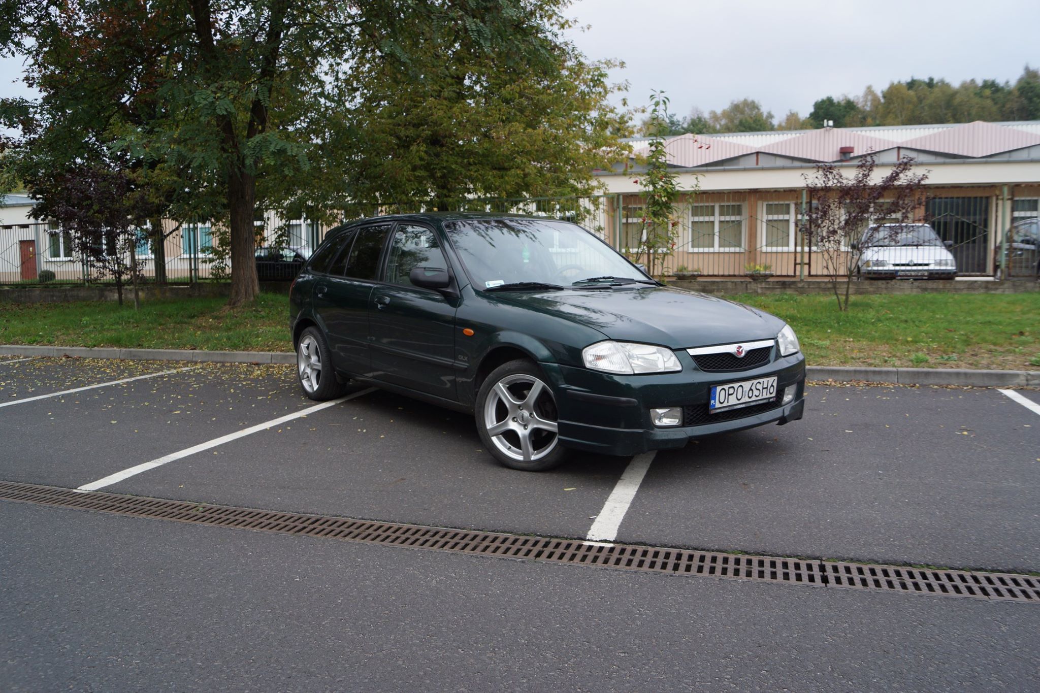

Wczoraj trochę się nudziłem to obkleiłem sobie folią lusterka, i grill, a efekt jest taki
więcej na temat obklejenia jest w temacie Nasze Modyfikacje viewtopic.php?f=103&t=5554&start=2020
