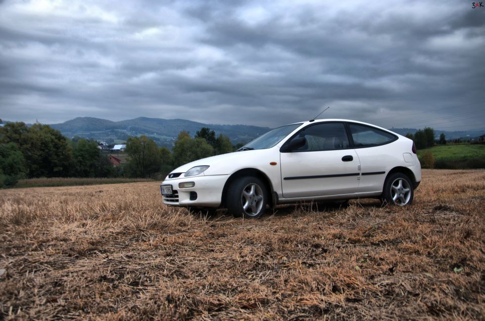

A ja mam taką:)
Yarte

Postprzez dziadowy » 3 sty 2013, 10:31
Yarte, bardzo ładna madzia! Fajny kolor :) Zakładaj temacik, bedzie więcej cetek :)
