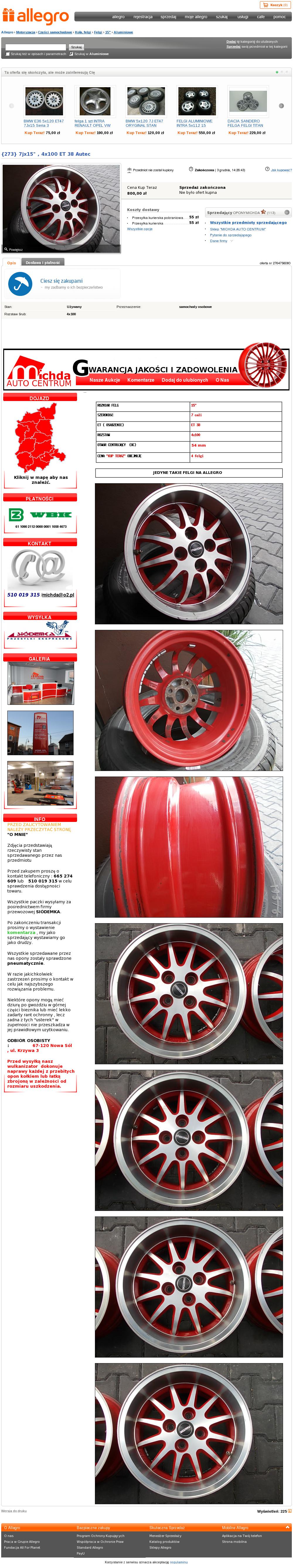

http://allegro.pl/273-7jx15-4x100-et-38 ... 56080.html
Czy ktoś mógłby zrobić VT jakby to malowanie wyglądało?
