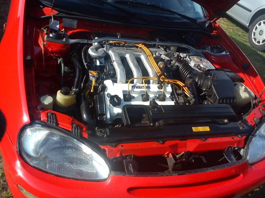

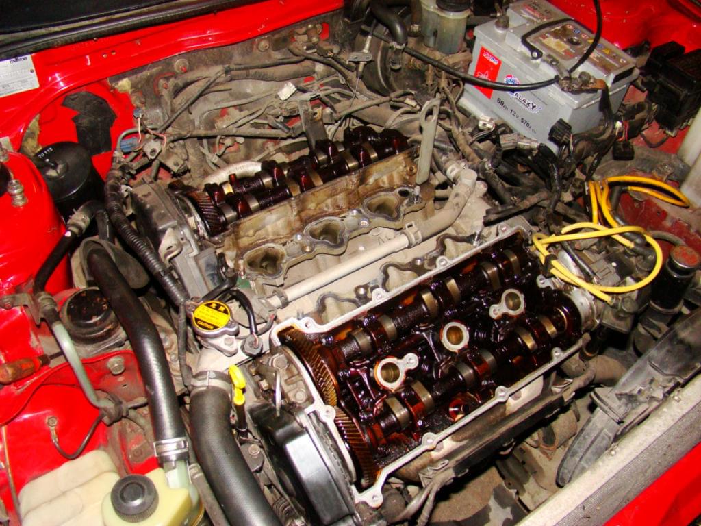

Kilka zdjęć z prac nad pokrywami zaworów i kolektorem
A oto efekt ;)

Mam pytanko odnośnie rozpórki, czy aby nie jest odwrotnie zamontowana :P

Jakiej firmy zakładałeś uszczelki pod pokrywy? Nie puszczają oleju? Bo przymierzam się do tej karkołomnej operacji i pewnie pójdą oe mazdy :D

A witam :) co do rozpórki, zamontowana jest poprawnie ponieważ gdybym zamontował ją odwrotnie nie mógł bym odkręcić korka od zbiorniczka płynu hamulcowego :) co do uszczelek firmy na chwilę obecną nie pamiętam jak znajdę opakowanie to napiszę bo wszystko chomikuję ;) kupowałem je w sklepie Xedos w Szczecinie. Przeciekać nie przeciekają nasmarowałem je dodatkowo silikonem wysokotemperaturowym co polecam kazdemu. Dziękuję za miłe słowa :) niebawem kolejne zdjęcia.

Jak kupujesz OE MAZDA to sylikonu używasz tylko w kącikach ;)
Zamiennik...wcześniej czy później puści...przeżywałem to.

No u mnie ktoś zrobił na silikon bo wystaje spod pokryw. No i cieknie niemiłosiernie, dużo oleju to może nie ucieka ale jaki syf :( Jak silnik się zagrzeje to wali frytkami jak z baru dworcowego hahaha

Może nawalił samego silikonu bo mu na uszczelkę było szkoda ;D jesteś pewny że ta uszczelka tam w ogóle jest ?

sheerydrain napisał(a):Może nawalił samego silikonu bo mu na uszczelkę było szkoda ;D jesteś pewny że ta uszczelka tam w ogóle jest ?
Yyy boję się tego stwierdzenia ale biorąc pod uwagę ogrom fuszerki popełnionej przy moim aucie śmiem twierdzić że ta "uszczelka" to zwykły silikon do okien, bo o wysokotemperaturowym nawet nie marzę :P :P
