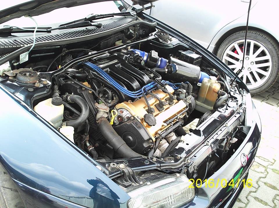

Modyfikacje Silnika
SWAP na 2.5V6 KL-DE
Porting głowic
Wałki rozrządu KL31
Chłodnica oleju 30rzędów na elektrycznej pompie
Klapkowa przegroda miski
Układ dolotowy
Prosty kolektor z KLZE
Przepustnica KL31
Cold Air Intake Simota z chwytakiem powietrza zamontowanym w zderzaku
Układ wydechowy
Kolektor 6-2-1, środkowy tłumik przelotowy, końcowy tłumik przelotowy TurboWorks. Całość 2.5'
Układ paliwowy
Wtryskiwacze paliwa 280cc MIllenia 2.3 SC
Elektronika
Ecumaster DET3 tryb FI
Zegary Depo – temp. i ciśnienie oleju

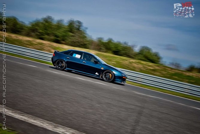

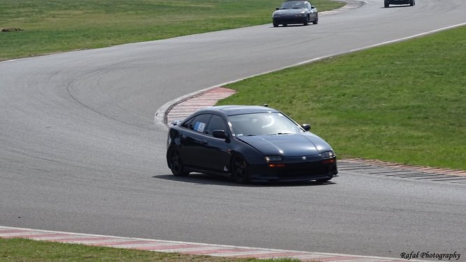

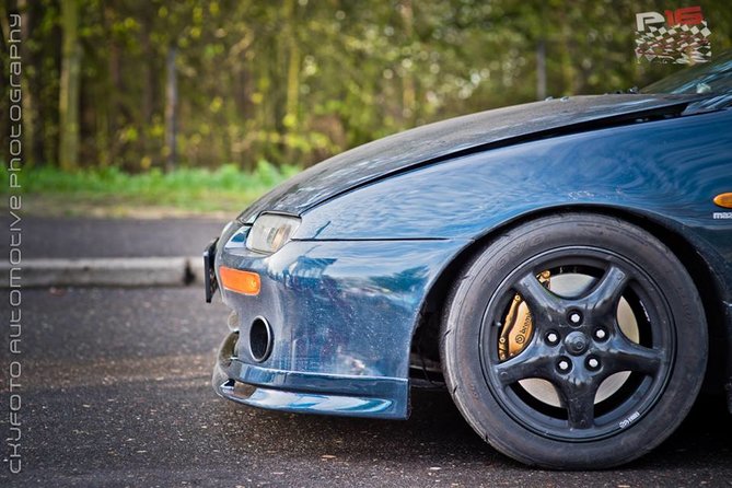

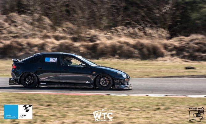

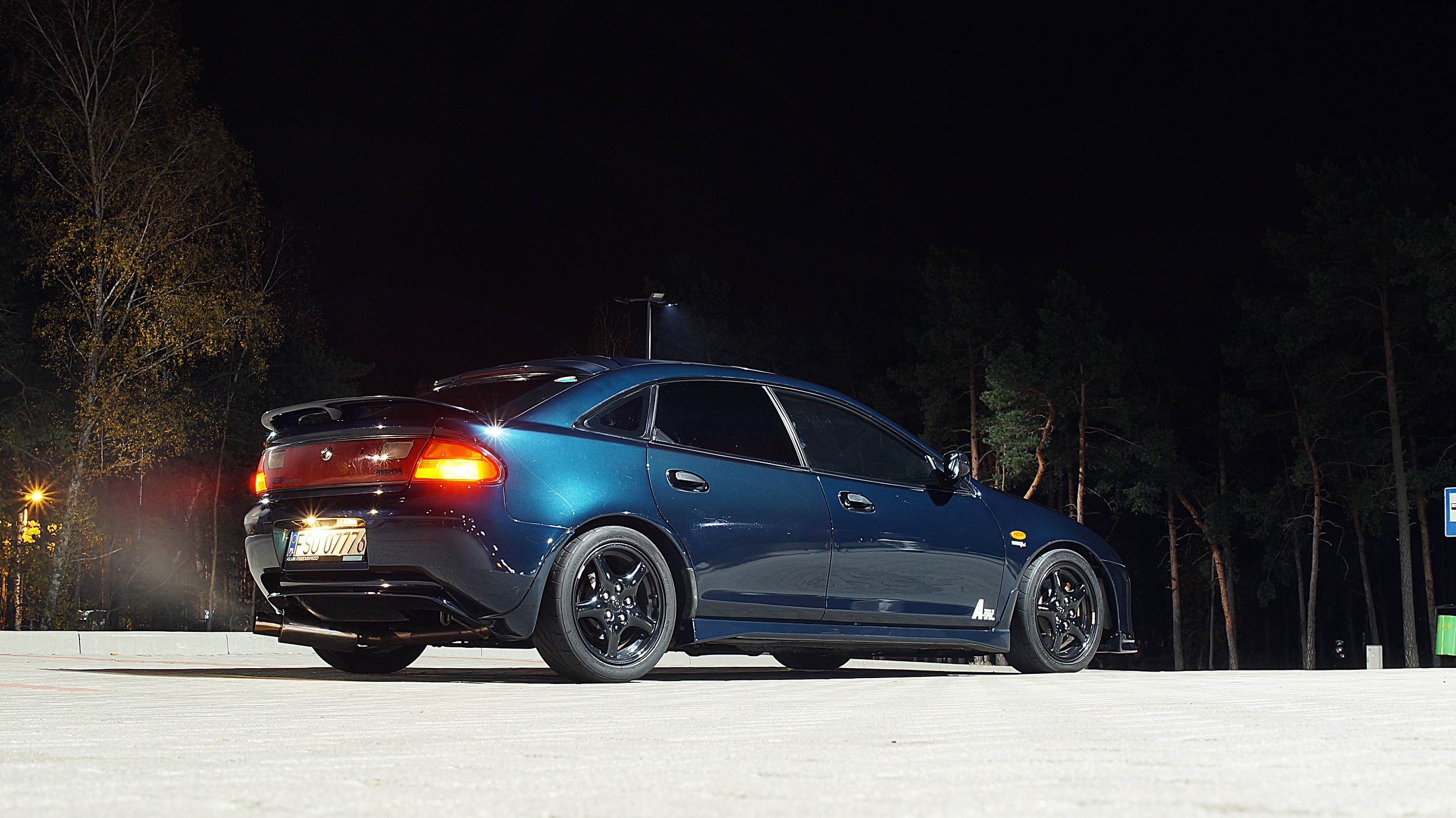

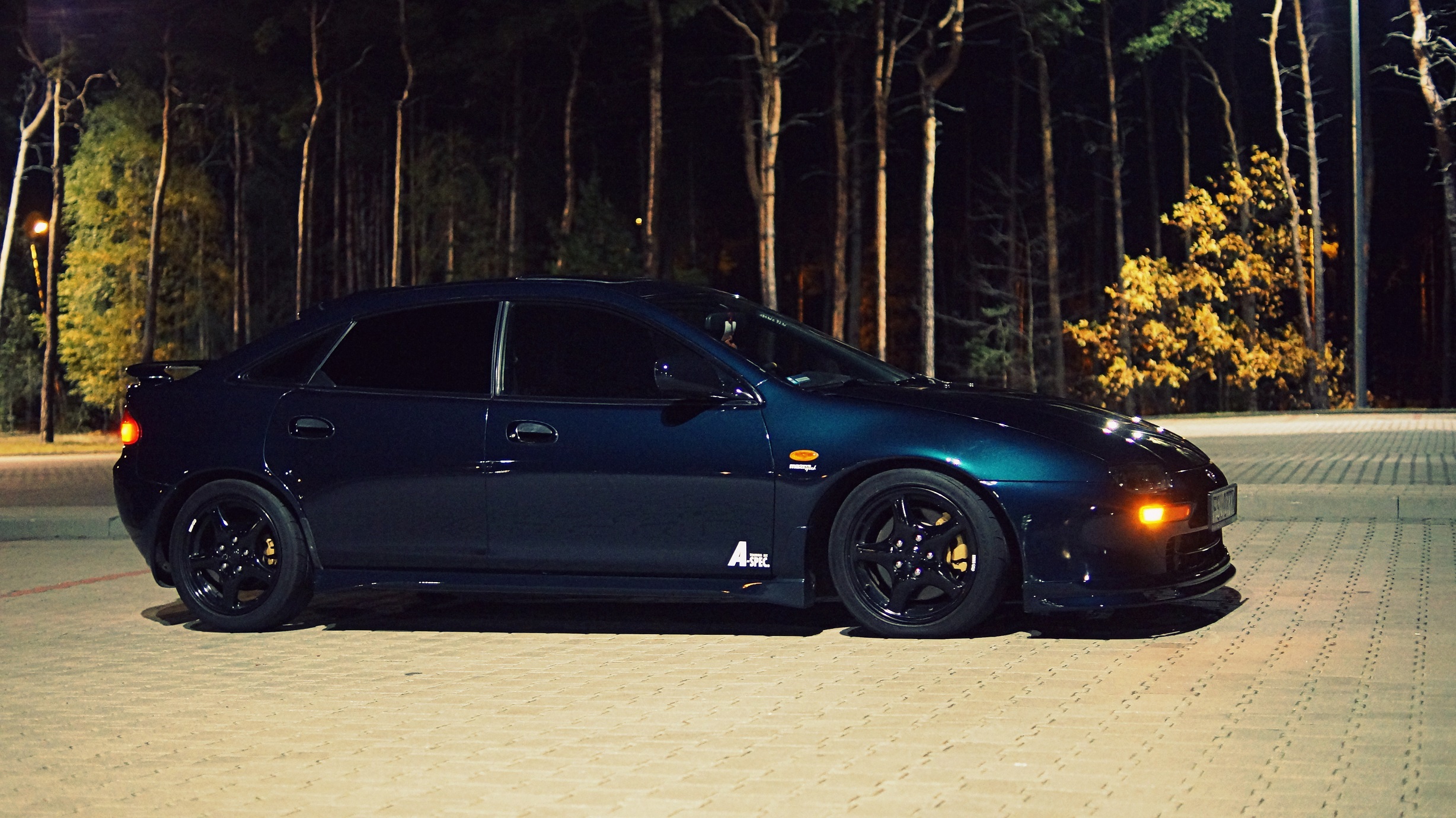

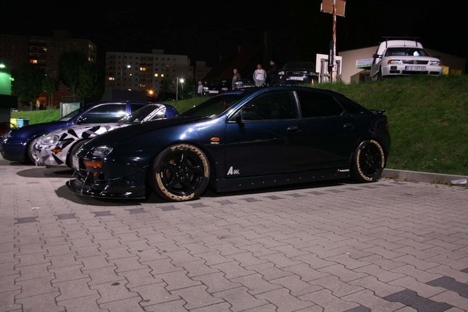

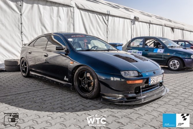

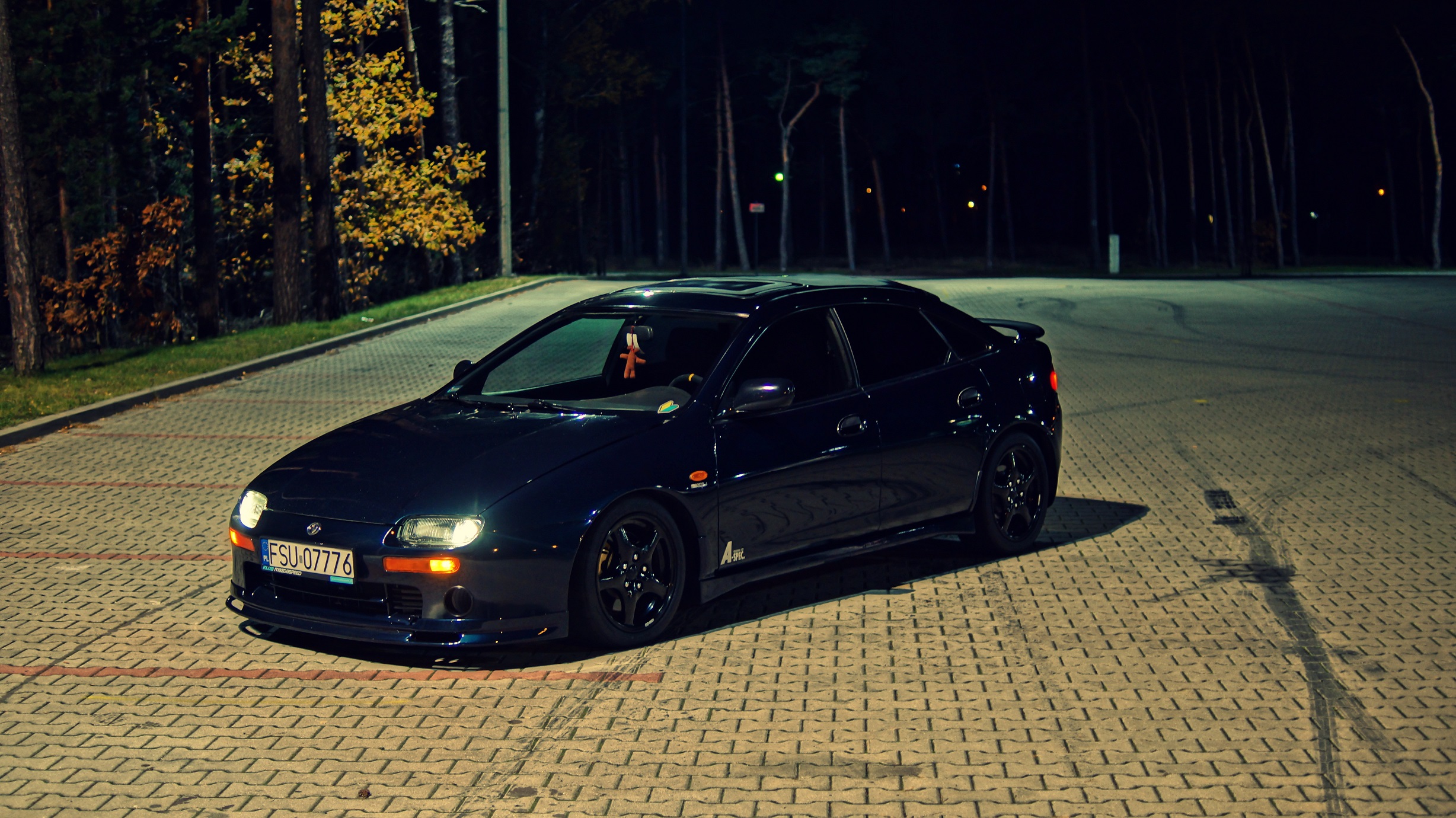

Ostatnia odsłona wścieklizny
