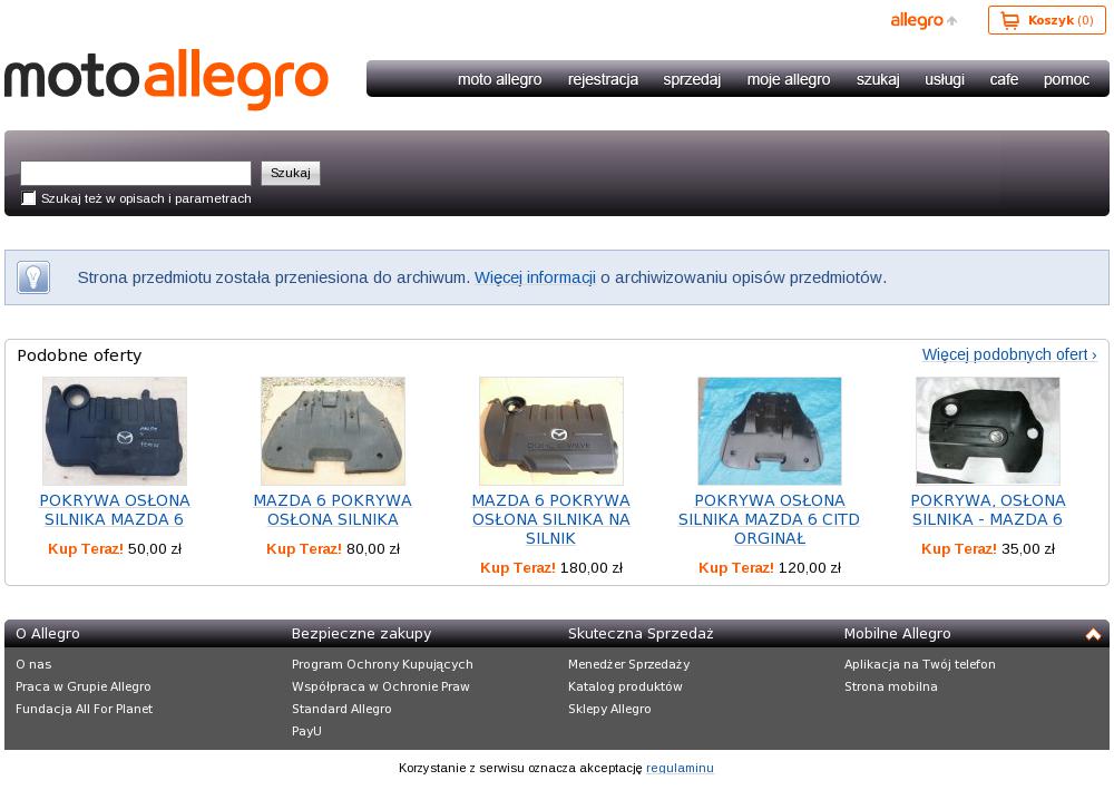

Postprzez Neonixos666 » 15 sty 2012, 14:25
a ta pokrywa silnika to oryginał czy z czegoś wzięta?
Od: 10 wrz 2009, 00:21
Posty: 9515 (53/244)
Postprzez siwy-84 » 15 sty 2012, 14:43
pokrywa od mazdy 6, nie pasowała idealnie i musiałem troche porzeźbić

Postprzez Erastotenes » 20 sty 2012, 02:44
Podoba mi się estetyka wykończenia częściowego wyciszenia. Możesz powiedzieć jaki jest nr seryjny plastikowej pokrywy silnika pod maską? – jest na wewnętrznej stronie. Fajny wiśniowy kolor. Dbaj o nią a odwzajemni się bezawaryjnością i radością z jazdy :)
Od: 16 paź 2009, 21:04
Posty: 1844
obecnie Kia QL
Postprzez siwy-84 » 20 sty 2012, 19:34
Erastotenes napisał(a):Możesz powiedzieć jaki jest nr seryjny plastikowej pokrywy silnika pod maską? – jest na wewnętrznej stronie
nie bede specjalnie osłony ściągał, ale wygląda tak: http://moto.allegro.pl/pokrywa-oslona-n ... 51237.html
