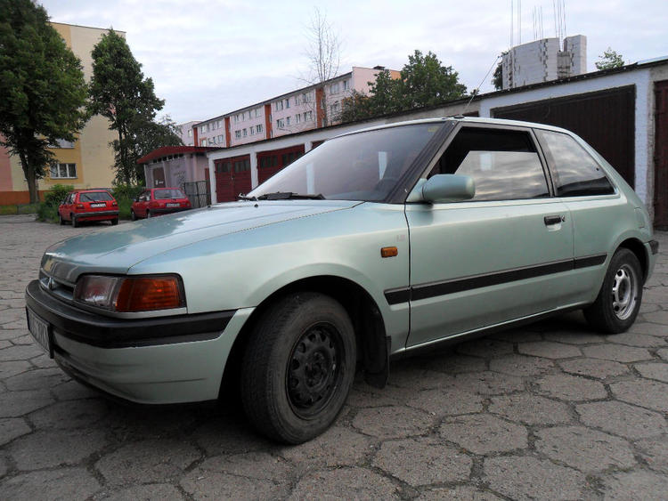

Mazda 323BG 1.3 ’91 – by pawcio1017 (FOTKI – PIERWSZY POST)
PostNapisane: 2 wrz 2011, 15:13
przez pawcio1017
Data produkcji:19.04.1991
Silnik: SOHC 1.3 – 8V 67KM(?)
Lakier: 6Y Sea mistic green metallic
Przebieg: 134000km(?)
Wyposażenie: kierownica, cztery koła i silnik – tylko to, co niezbędne:)[/b]
