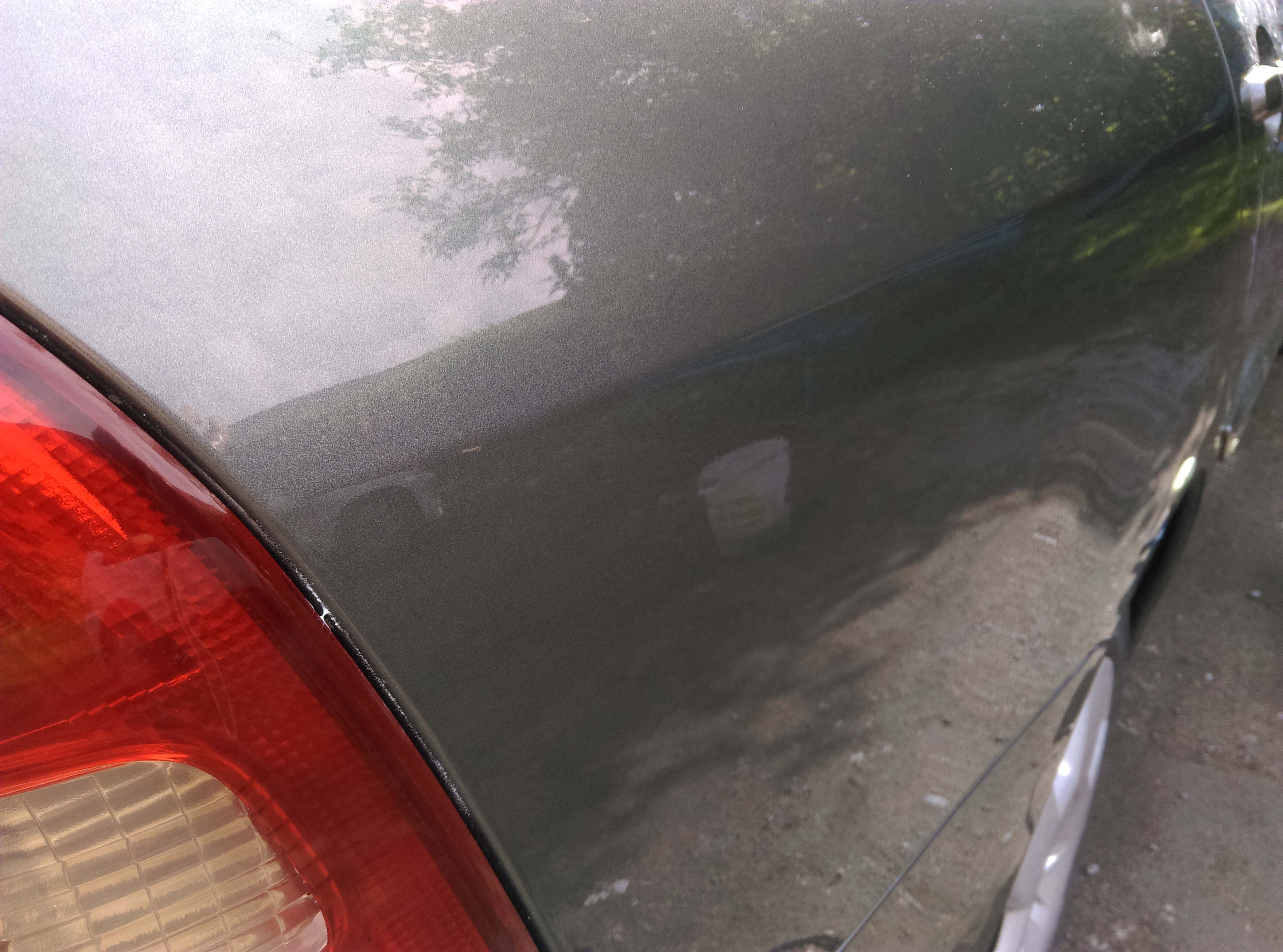

Dzięki za rady! Niestety tak tego nie zostawię, bo mnie strasznie wkurza taki widok. Poprawię to i nauczę się na jednym błotniku zanim przystąpię do naprawy drugiego :)

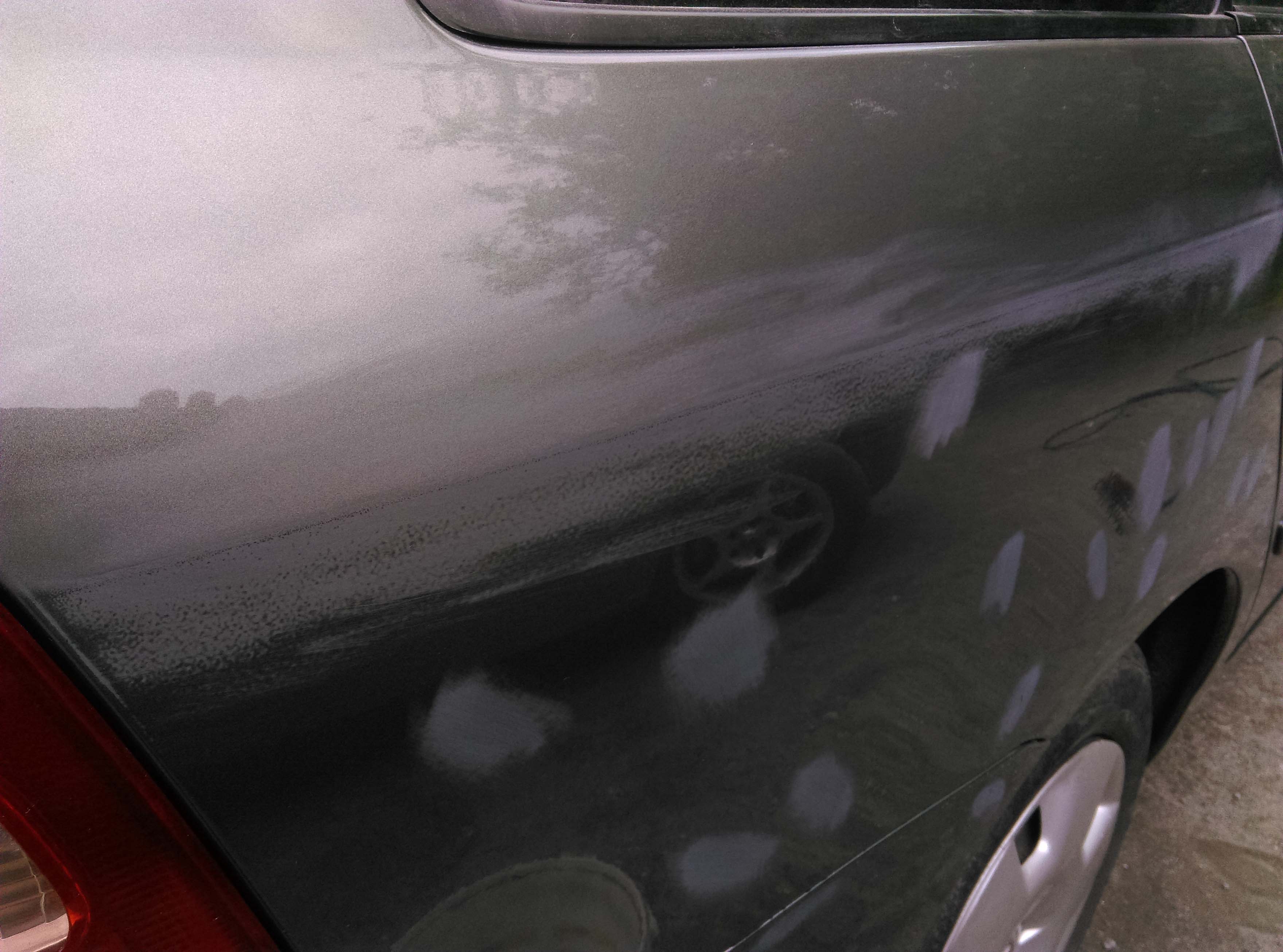

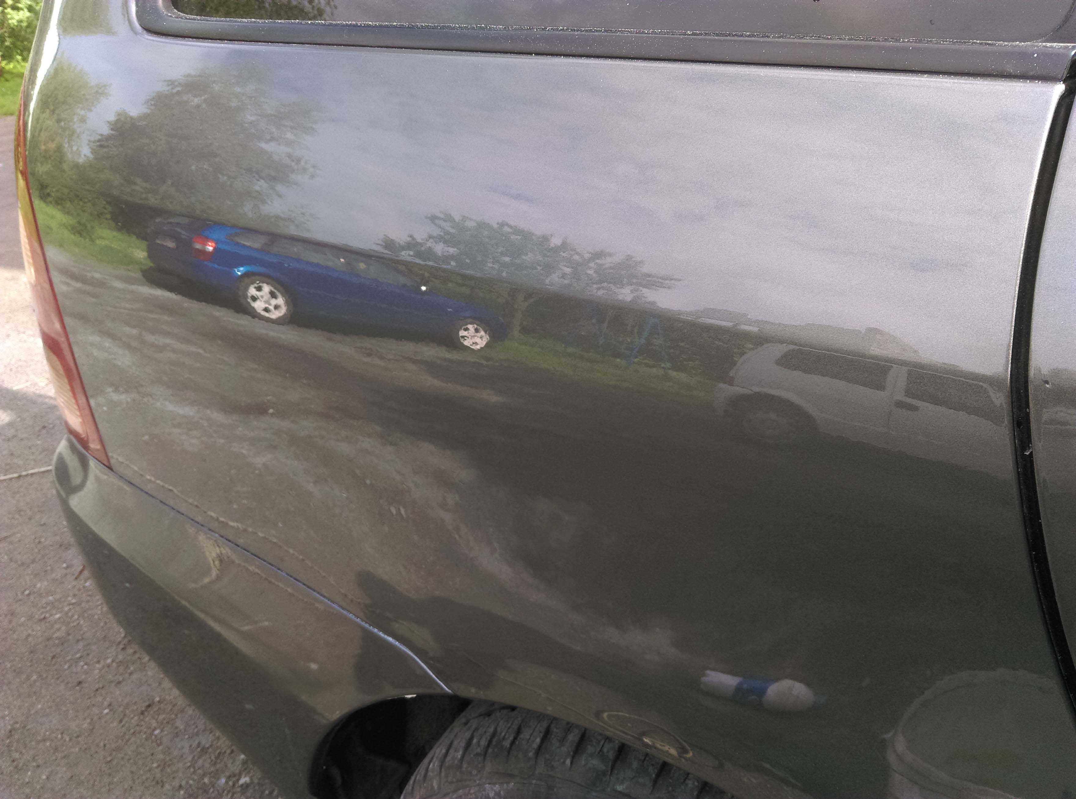

Postprzez twardy103 » 4 cze 2017, 22:07
Ja to widzę tak teraz – kupić papier (2000?) i zeszlifować to co mam (najlepiej tylko klar).
Jeśli będzie potrzeba – położyć jeszcze jedną warstwę koloru (przyklejając taśmę jak jest teraz granica. Odkleić taśmę i przykleić tą gąbkę co mówisz, tylko kilka cm dalej niż kolor położony. Położyć klar.
Jeśli gdzieś mam zrobić inaczej daj znać.
Teraz mam wrażenie, że kolor też się różni i nie wiem z czego to wynika.
Po pierwsze jest za bardzo świecący (za dużo klaru?)
Po drugie ma taki odcień z brązowego coś a nie black mica.

Postprzez Piotrek93 » 4 cze 2017, 22:52
twardy103 napisał(a):Ja to widzę tak teraz – kupić papier (2000?) i zeszlifować to co mam (najlepiej tylko klar).
Według mnie w tym momencie zaprawka na tym kancie już nie wyjdzie. Najlepiej byłoby polakierować bezbarwnym cały błotnik a bazę dać tylko po rancie (bez oklejania taśmą)
Ja to widzę tak : bierzesz papier p1000 i szlifujesz na gładko tą zaprawkę którą teraz zrobiłeś. Następnie cały błotnik zmatować papierem p2000. Bazą psikasz tylko po rancie, delikatnie zapruszając kawałek dalej a następnie cały błotnik lakierujesz klarem.
Ewentualnie możesz jeszcze spróbować skończyć bezbarwny na tym poziomym kancie (nie dojeżdżaj do niego kolorem), wtedy naklejając ok 1-2 mm wyżej od niego tą gąbkę. Nigdy nie lakieruj na ostro do taśmy bo zawsze będzie widoczny próg. Jak chcesz to poczekaj tydzień, bo w tym tygodniu bęcę robił znajomemu w toyocie zaprawkę na błotniku właśnie na takiej zasadzie (kończąc na poziomym kancie) z różnicą jedynie taką, że będzie to błotnik tylny. Podczas lakierowania porobie kilka fotek i Ci tu w weekend wrzucę.
Różnica koloru : wiadomo że odcień może nie być idealnie dobrany, z tego powodu w lakiernictwie stosuje się tzw cieniowanie.
Co do świecenia – normalna sprawa. Lakier na samochodzie ma już kilkanaście lat, przez ten czas zdążył się już trochę utlenić, porysować a na zaprawce jest nowy lakier więc ma większy połysk.

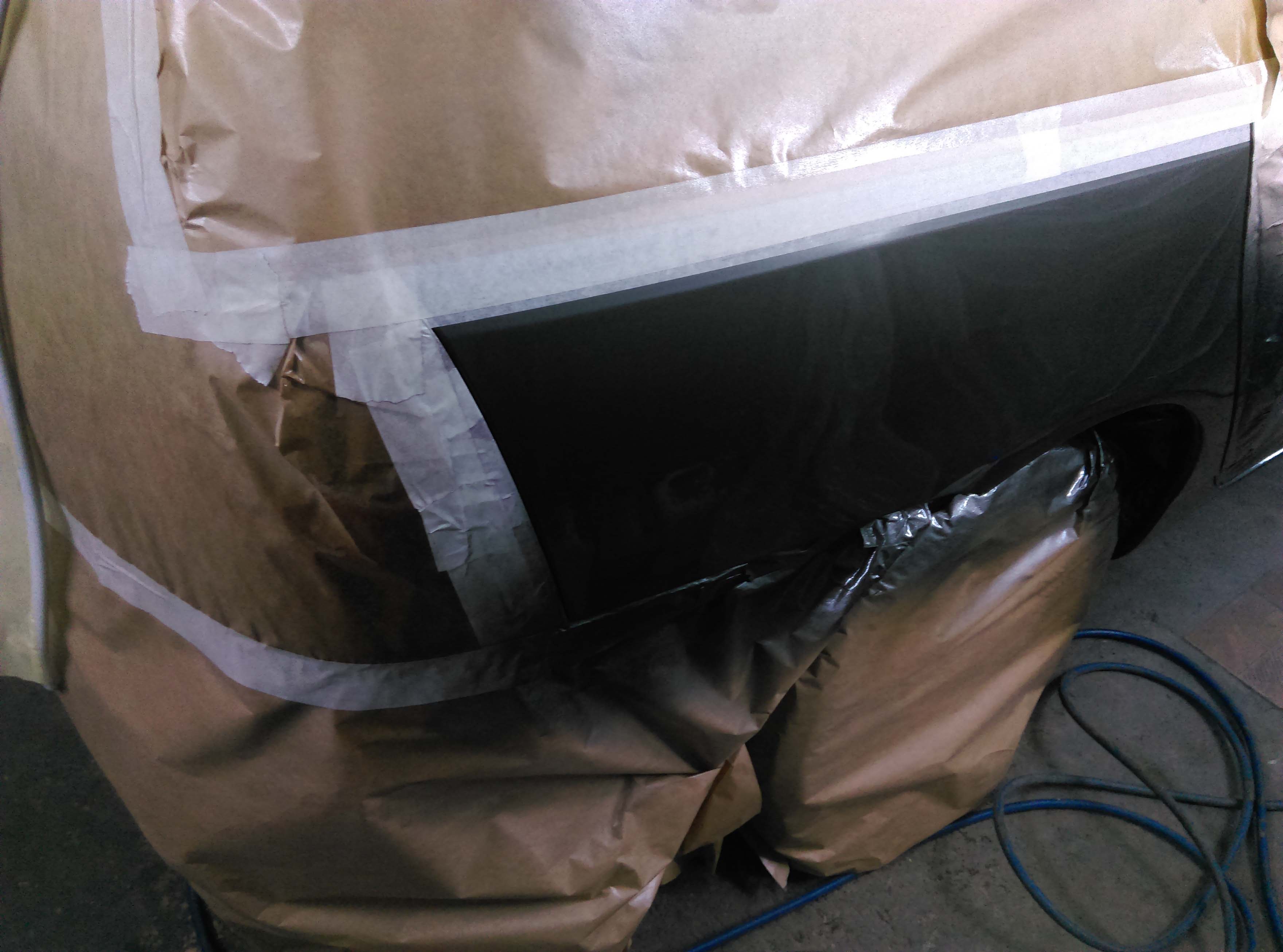

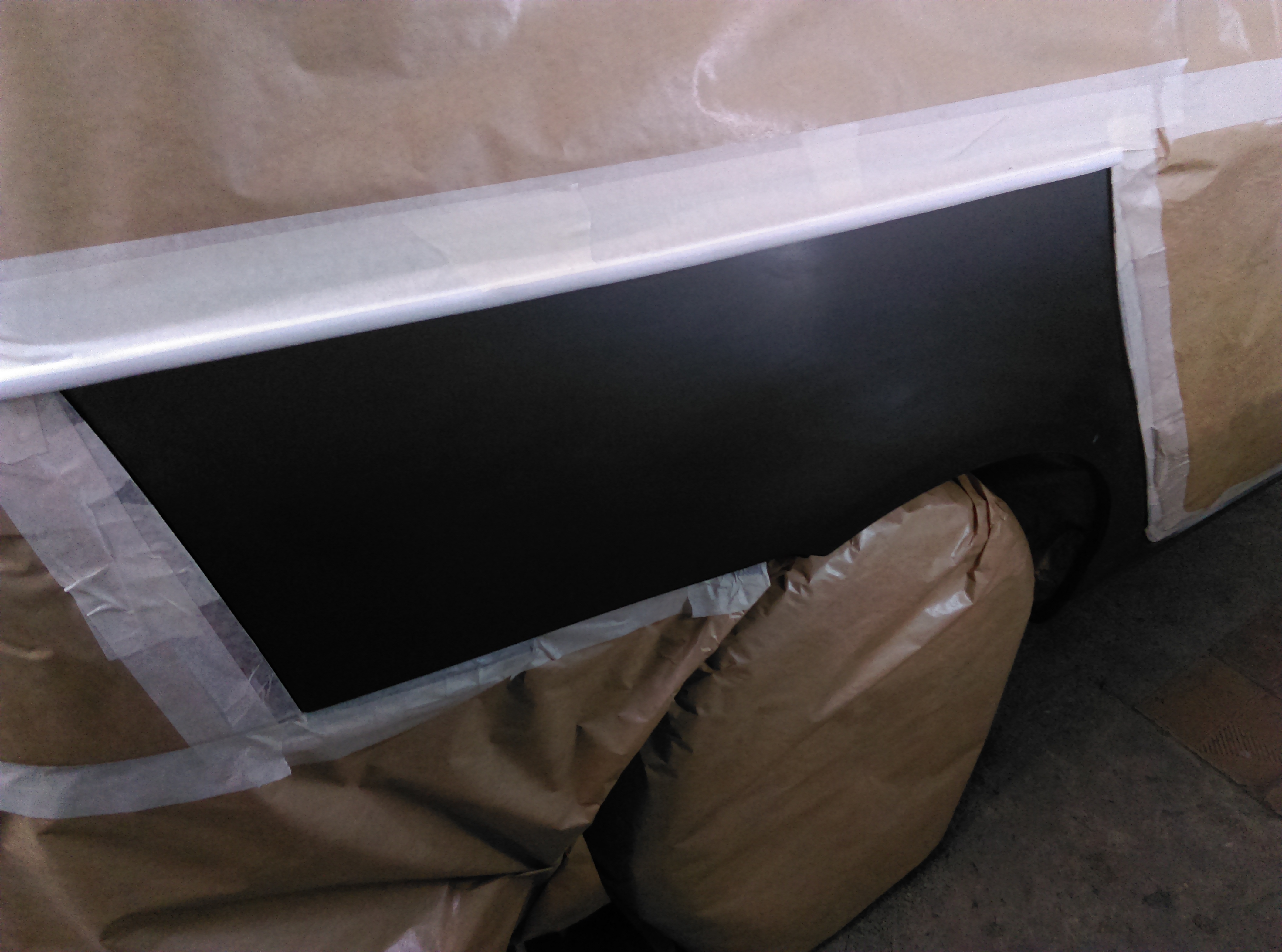

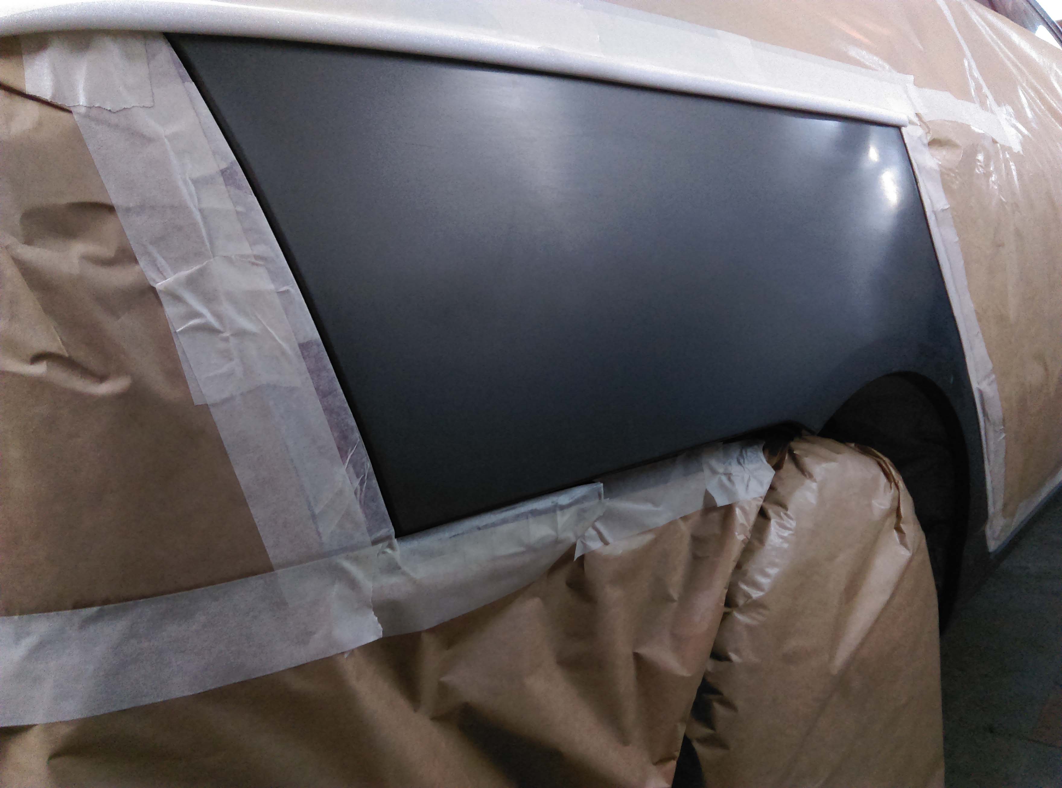

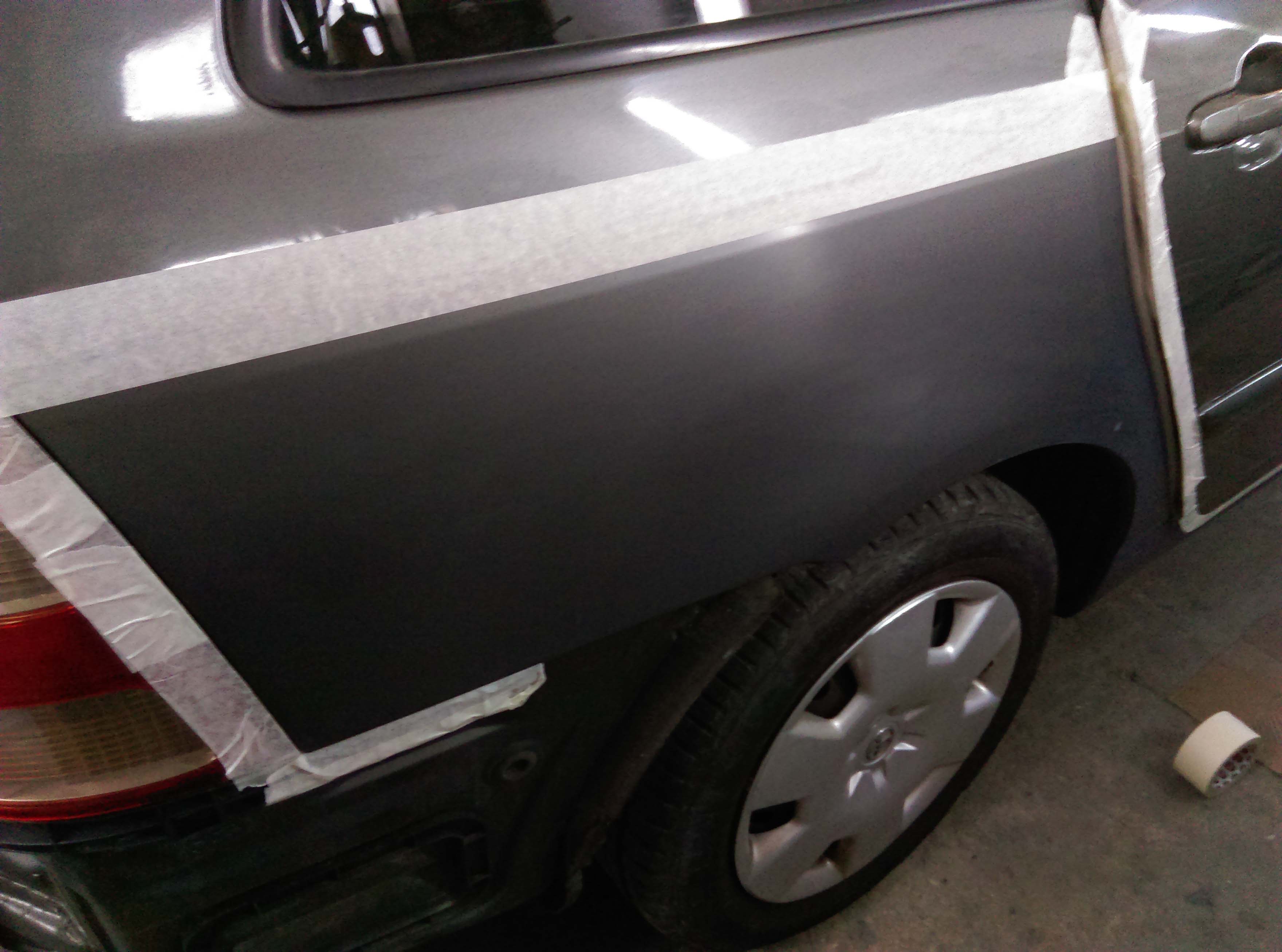

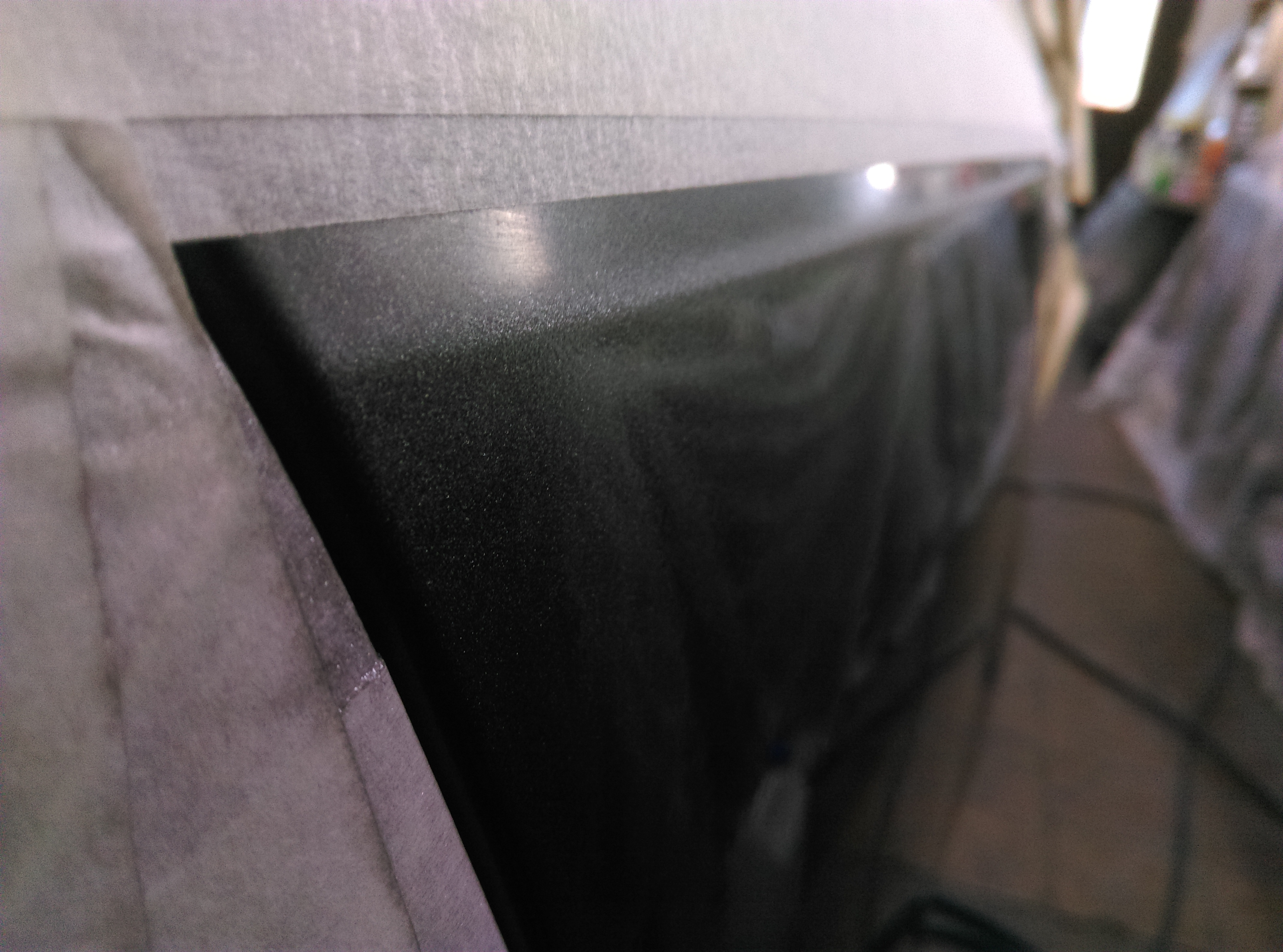

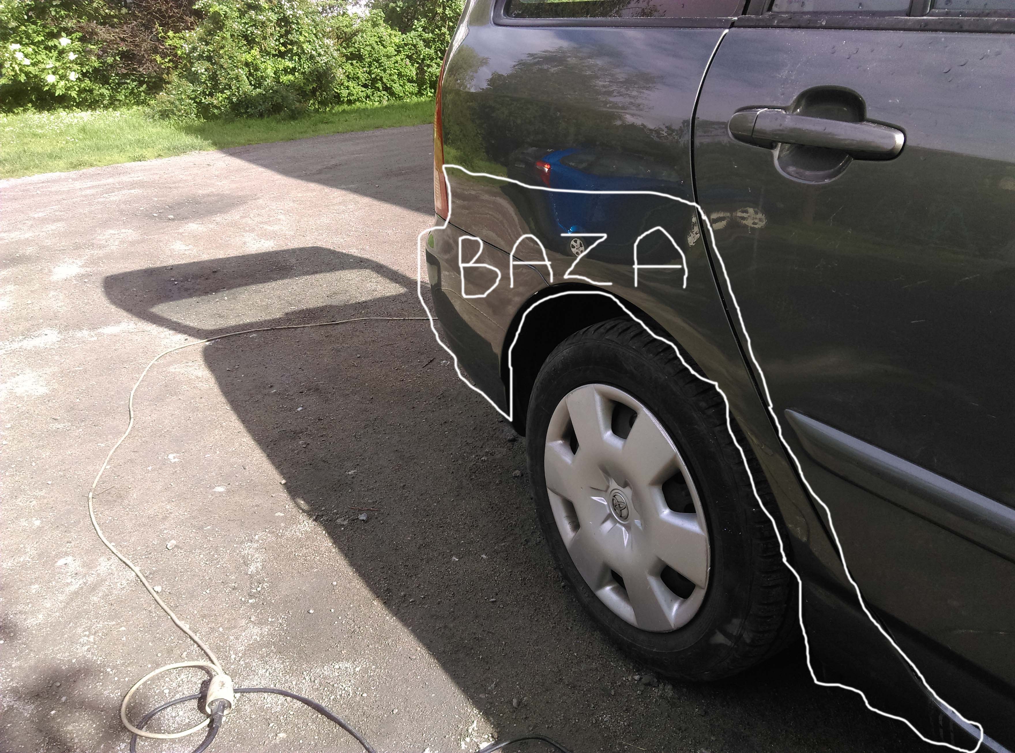

Postprzez Piotrek93 » 11 cze 2017, 21:23
Element zmatowany kawałek powyżej kantu. Na końcu obszaru zmatowanego naklejamy taśmę
Gąbkę naklejamy ok 1mm powyżej kantu
Po polakierowaniu od razu (póki lakier jeszcze mokry) odklejamy gąbkę
Przejście jak widać jest łagodne. Tutaj jest położony tylko lakier bezbarwny.
Na przejściu lekko matujemy papierem p2000 wodnym, poprawiamy p3000 trizact na maszynce oscylacyjnej. Jeśli takiej maszynki nie posiadasz możesz poprawić p3000 trizact ręcznie. Oczywiście p3000 również robi się na mokro
Po wypolerowaniu przejście jest niewidoczne
Zaznaczone jaki obszar był pokryty lakierem bazowym.
