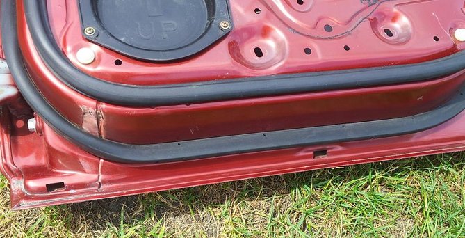

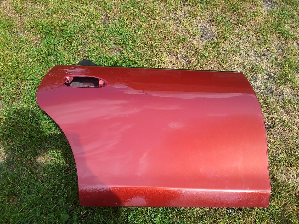

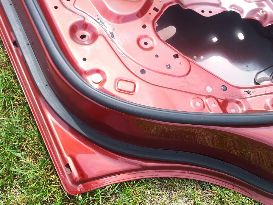

I drzwi u mnie :D <serduszka> Jescze Dzieki Piotr89 ;)
Postprzez Misik » 20 cze 2015, 15:08
To teraz montaż i problem rozwiązany ;)

Postprzez rafał88 » 20 cze 2015, 18:05
Noo montaz bedzie ale w nastepnym tygodniu , drzwi jeszcze musze wewnatrz oczywiscic i napuscic ,zeby nie rdzewialy :)

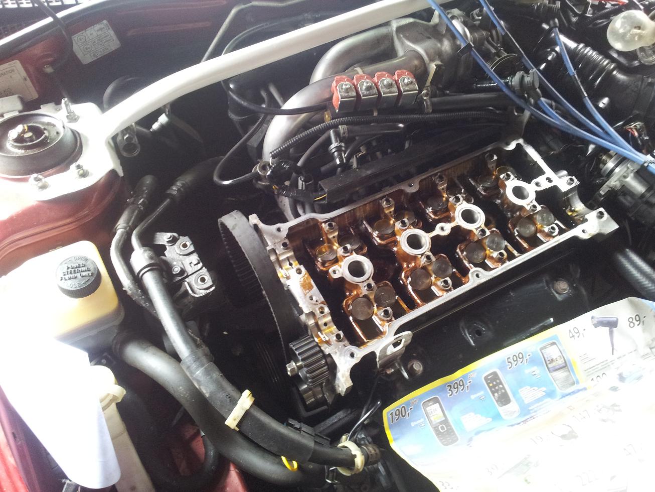

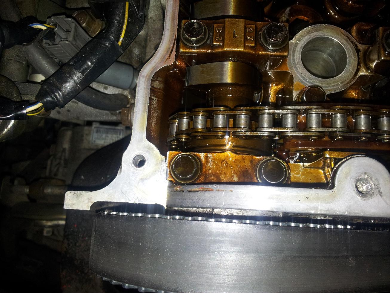

Postprzez rafał88 » 29 cze 2015, 15:38

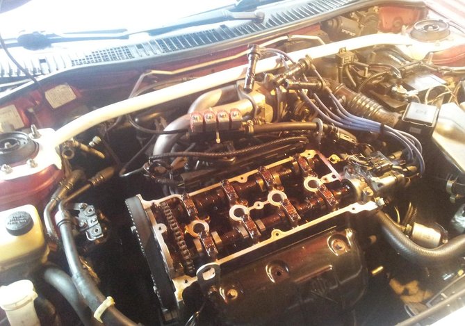

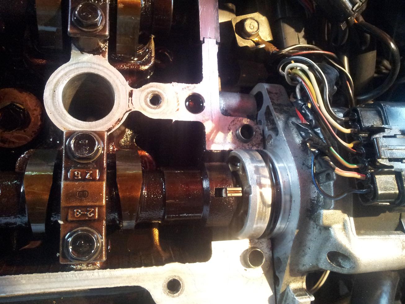

Dzisiaj z racji wolnego dnia usunalem usterke , a mianowice silnik na zimnym i srednio nagrzanym silniku nierowno pracowal. Okazalo sie ,ze na jednym z zaworow ssacych nie bylo wogole luzu :| Rozberalem gore, rozrzad , zdjalem walki, plytka zjechana , po zlozeniu oczywiscie portki pełne co bedzie po odpaleniu :D
I pracuje rowniotko <jupi> Pozniej wleca jakies 2 fotki:)

Obiecane fotki z grzebania ;) Dla 1 plytki rozgrzebalem calosc, mialem na to czas, choc moglem tez wyjac tą 1 plytke ale jednak wolalem rozgrzebac calosc:D Przy okazji wyszlo ,ze nieco przegialem z naciagiem paska rozrzadu...
